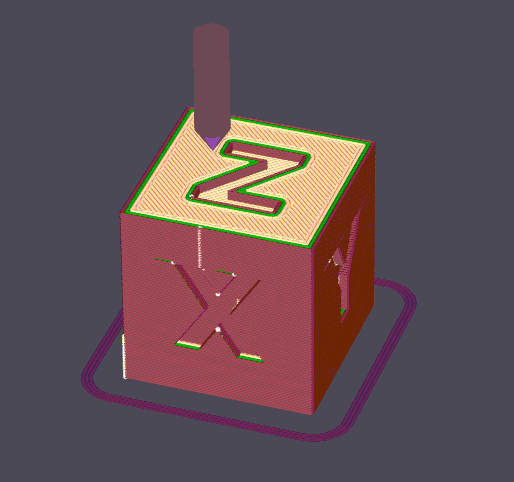

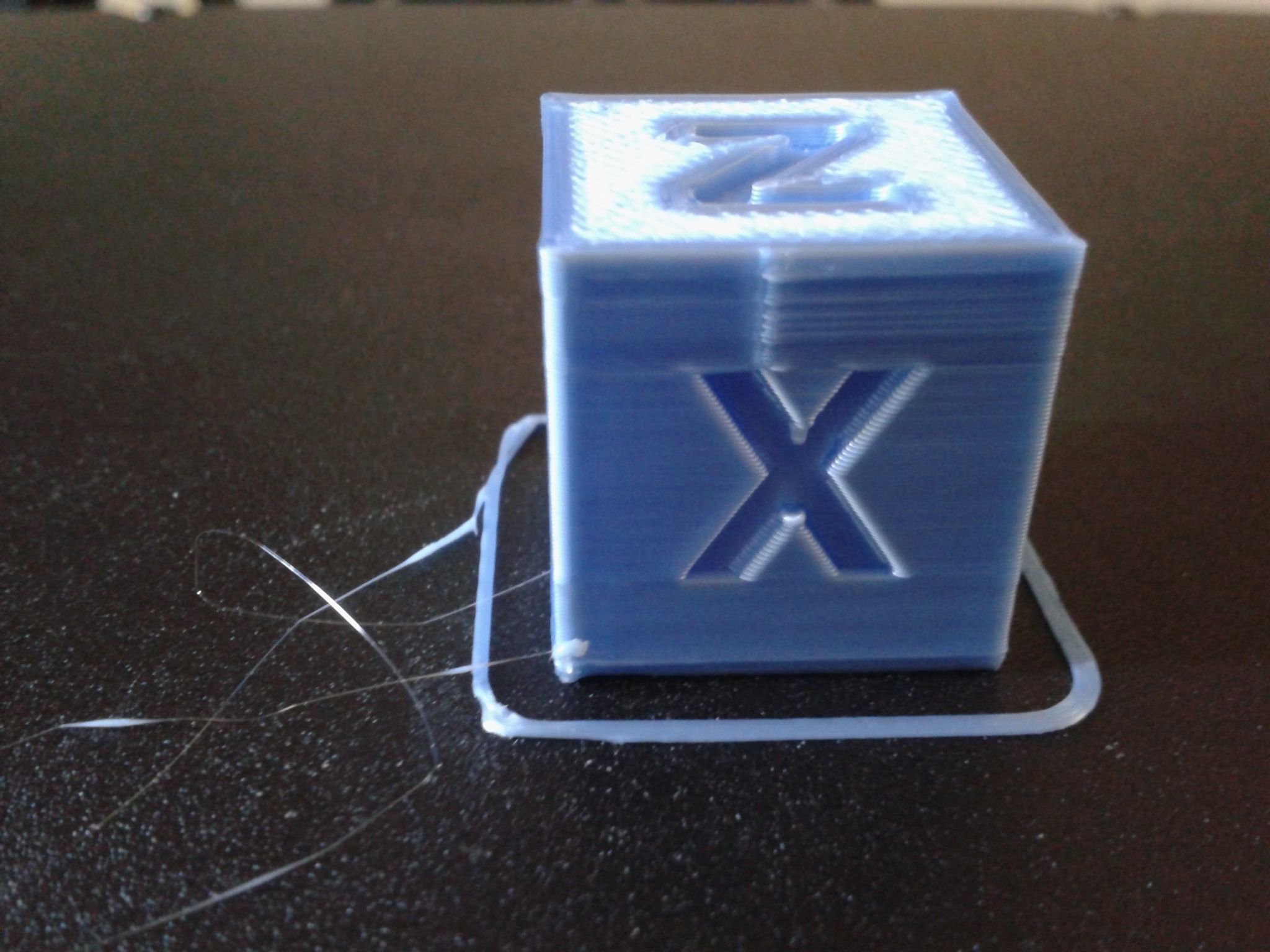

fran6p Posté(e) Septembre 7, 2023 Partager Posté(e) Septembre 7, 2023 il y a 5 minutes, Colinette a dit : Il ne s'agit pas d'un plateau souple qui permet un décollage par torsion ? Si mais ça ne fonctionne qu'avec des pièces imprimées ayant plusieurs couches Là ça concerne la ligne purge (une vraie purge à retirer ) et l'éventuelle jupe (une bordure s'enlève un peu plus facilement quand le Zoffset est bien réglé donc que les spires sont jointives). 1 Lien vers le commentaire Partager sur d’autres sites More sharing options...
Colinette Posté(e) Septembre 7, 2023 Partager Posté(e) Septembre 7, 2023 il y a 30 minutes, fran6p a dit : Là ça concerne la ligne purge (une vraie purge à retirer ) et l'éventuelle jupe (une bordure s'enlève un peu plus facilement quand le Zoffset est bien réglé donc que les spires sont jointives). Ah d'accord. C'est gênant à l'usage ou simplement esthétique ? C'est vrai qu'avec mon plateau en verre, je n'ai jamais eu de gros soucis (et je n'ai jamais eu peur de "frotter". L'imprimante récupère bien après une coupure de courant ? Je suis bien tentée de la prendre en attendant de réparer ma CR-10 (je dois avouer que je vous fais "aveuglément" confiance même si j'essaie de comprendre où je mets les pieds). Lien vers le commentaire Partager sur d’autres sites More sharing options...
hyoti Posté(e) Septembre 7, 2023 Partager Posté(e) Septembre 7, 2023 (modifié) il y a 37 minutes, fran6p a dit : Là ça concerne la ligne purge (une vraie purge à retirer ) et l'éventuelle jupe (une bordure s'enlève un peu plus facilement quand le Zoffset est bien réglé donc que les spires sont jointives). pour la ligne de purge, frotter la plaque avec les doigts (après un hamburger de préférence) à l'emplacement de la ligne de purge. J'ai eu ce soucis avec la plaque PC de ender 3 S1 plus où quand je l'ai eu je réglais le Z-offset comme pour la plaque de verre de E3 V2. (à la feuille, il faut que cela gratte à peine) ou correction du z-offset (avec tune,...) une première couche en 0.28mm aide bien aussi. Modifié (le) Septembre 7, 2023 par hyoti Ajout 1 Lien vers le commentaire Partager sur d’autres sites More sharing options...

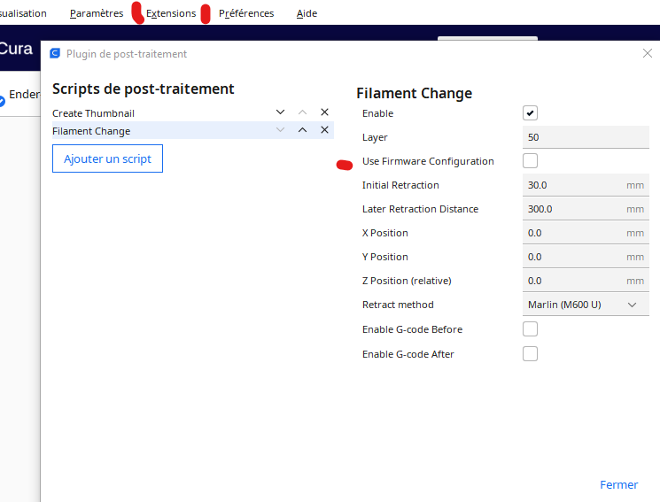

hyoti Posté(e) Septembre 7, 2023 Partager Posté(e) Septembre 7, 2023 il y a 43 minutes, PPAC a dit : Et youpi ! un M600 dans un fichier d'impression fonctionne. Cela éject le filament, vient se parker, fait des suite de bips, et sur l’écran le bouton pour faire normalement "Pause" change en "Print" Mais cela stop la chauffe de la tête ( la température chute ) et le 1er clic sur "Print" remet la chauffe de la tête, donc permet de purger en poussant manuellement quand a température ... et une fois a température cela fait une suite de bips, et alors, un second clic sur "Print" permet de continuer l'impression Avec le M600, la température du plateau est donc bien maintenue d'après les photos ? Lien vers le commentaire Partager sur d’autres sites More sharing options...

hyoti Posté(e) Septembre 7, 2023 Partager Posté(e) Septembre 7, 2023 il y a 37 minutes, PPAC a dit : Oui "M600" est une commande g-code ( M600: Filament Change ) que comprend certain firmware pour demander un changement de filament ( mais le comportement du firmware pour cette commande peut changer voir le firmware peut ignoré cette commande selon comment le firmware de la carte-mère et de l’écran sont configurés ( et certain firmware comme sur certaine imprimantes de chez Prusa utilisent une autre commande g-code pour demander un changement de filament) ) Cela te permet entre autre via les extensions de CURA de lancer un (des) changement de filament à la couche que tu souhaites par exemple, pour changer de couleur. cura extensions__posttraitement__modifier gcode sripts ajouter. Dans creality print pas vu ? il y a 43 minutes, PPAC a dit : Il est possible d'imprimer via une connexion USB ( d'un PC avec par exemple Ultimaker Cura, Pronterface, ... ou d'un Raspberry Pi ou equivalent avec OctoPrint ) mais forcement là quand il y a une coupure de courant il n'y a pas de fichier de reprise sur la carte SD de l'imprimante, et les soft de PC ou OctoPrint ne semble pas de base faire un fichier de reprise là où ils sont exécuté ( le PC ou le RaspberryPi ). A partir d'un PC, il faut se méfier de : mise en veille impromptue, un antivirus lourd ( ou autre) qui prend trop de ressource (selon la machine) , ..... liaison coupée ou trop ralentie et cela plante l'impression. @PPAC juste par curiosité, le firmware, il fait quelle taille : comme le CPU est un GD32.......RET (il me semble) avec 512k de mémoire, la barre des 256k pourrait être franchie. 1 Lien vers le commentaire Partager sur d’autres sites More sharing options...

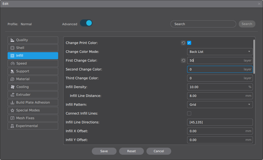

PPAC Posté(e) Septembre 7, 2023 Auteur Partager Posté(e) Septembre 7, 2023 (modifié) il y a 24 minutes, hyoti a dit : Dans creality print pas vu ? Sous Creality Print, il y a une histoire de "Change Print Color" dans la section "Infill" d'un profil d'impression (si en "Advanced") Mais je n'ai pas retrouvé de M600 dans le fichier obtenu avec les paramètres que j'ai testé. il y a 24 minutes, hyoti a dit : @PPAC juste par curiosité, le firmware, il fait quelle taille : comme le CPU est un GD32.......RET (il me semble) avec 512k de mémoire, la barre des 256k pourrait être franchie. Dans l'archive du firmware stock de la "Ender-3 V3 SE" téléchargé sur https://www.crealitycloud.com/software-firmware/firmware?source=1 Le fichier "Ender-3 V3 SE_HWCR4NS200320C13_SWV1.0.4_GD303_20230804.bin" fait 225,9 kB (225 900 octets) et le dossier "TJC_SET" fait ~8,2 MB Le 05/09/2023 at 12:23, PPAC a dit : microcontrôleur GD32F303RET6 Le 05/09/2023 at 12:22, PPAC a dit : il y a 24 minutes, BO105cbs a dit : Enfin.... Je pense que tu peux mettre à la poubelle mon post initial, le tiens étant plus important. Si un modo me lit OCAZOU... OUI ! Enfin ! Et pour moi, ton post fait lors de l'annonce de la Ender-3 V3 SE devrait rester visible (ne pas être mis a la poubelle) car il y a des hypothèses et informations qui ne sont pas (ou pas encore) sur ce sujet. Modifié (le) Septembre 7, 2023 par PPAC 1 Lien vers le commentaire Partager sur d’autres sites More sharing options...

Colinette Posté(e) Septembre 7, 2023 Partager Posté(e) Septembre 7, 2023 Il y a 2 heures, hyoti a dit : Cela te permet entre autre via les extensions de CURA de lancer un (des) changement de filament à la couche que tu souhaites par exemple, Ah ! Pratique. Je ne connaissais pas le principe. Il y a 1 heure, BO105cbs a dit : Machine conçue pour imprimer sans se faire ch.... Bon, je vais la prendre, c'est décidé ! Lien vers le commentaire Partager sur d’autres sites More sharing options...

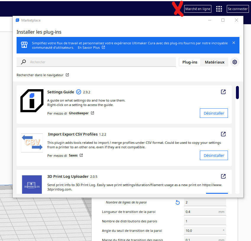

hyoti Posté(e) Septembre 7, 2023 Partager Posté(e) Septembre 7, 2023 (modifié) il y a une heure, Colinette a dit : Ah ! Pratique. Je ne connaissais pas le principe. Tu devrais l'avoir dans les extensions de CURA, il y a d'autres extensions Cura intéressantes à installer. il faut aller sur marché en ligne puis Plugins et télécharger celles qui te plaisent ou utiles. Modifié (le) Septembre 7, 2023 par hyoti correction 1 Lien vers le commentaire Partager sur d’autres sites More sharing options...

PPAC Posté(e) Septembre 8, 2023 Auteur Partager Posté(e) Septembre 8, 2023 (modifié) Il y a 10 heures, Colinette a dit : qu'est-ce qui implique que ton Z-Offset était trop étroit ? Pour moi, si la plaque flexible avait était avec un revêtement "PEI" alors le Z-Offset trouvé automatiquement aurait était parfait. Là c'est car la plaque flexible a un revêtement "PC" qui adhère beaucoup plus qu'un "PEI", que j'ai eu besoins de l'ajuster pour me faciliter le décollage de l'impression. De plus, je ne connais pas vraiment le fonctionnement des capteurs de pression de type jauge de contrainte/déformation, je ne sais pas par exemple si il est plus ou moins sensible selon la température ( actuellement il fait plutôt chaud ) ou si c'est autre chose qui pourrait influencer leur sensibilité. Il y a 2 heures, Colinette a dit : Il y a une différence de 0.48mm entre le coin en haut à gauche et le coin en-haut à droite du coup ? Sur 30 centimètres de diagonale et comme ça a l'air progressif, ça ne cause aucun problème lors des impressions ou à terme ? Je n'ai pas encore fait d'impression qui utilise toute la surface du plateau. Mais en principe avec ces relevés, le firmware doit pouvoir compenser ces écarts, pour permettre une belle couche initial sur l'ensemble de la surface du plateau. (Bon forcement, si j'imprime un pavé qui fait toute la surface du plateau, avec les 0.48 mm actuelle de différence entre certain points du plateau, alors le pavé résultat d'impression ne sera pas exactement de la même épaisseur partout ... mais un écart de 0.48 mm me semble très acceptable. ) Modifié (le) Septembre 8, 2023 par PPAC Lien vers le commentaire Partager sur d’autres sites More sharing options...
Colinette Posté(e) Septembre 8, 2023 Partager Posté(e) Septembre 8, 2023 il y a 4 minutes, PPAC a dit : Pour moi, si la plaque flexible avait était avec un revêtement "PEI" alors le Z-Offset trouvé automatiquement aurait était parfait. Ah mince, je pensais que c'était un revêtement PEI, je ne connaissais pas le revêtement PC. J'ai dû mal comprendre. Il faut que je me renseigne. il y a 6 minutes, PPAC a dit : (Bon forcement, si j'imprime un pavé qui fait toute la surface du plateau, avec les 0.48 mm actuelle de différence entre certain points du plateau, alors le pavé résultat d'impression ne sera pas exactement de la même épaisseur partout ... mais un écart de 0.48 mm me semble très acceptable. ) D'accord ; je trouve que ça fait beaucoup (plus de deux couches standards ou trois de 0.16), mais d'un autre côté, ça ne fait qu'une différence de 0,15% par rapport à la diagonale. Même un angle très précis en souffrirait assez peu. Lien vers le commentaire Partager sur d’autres sites More sharing options...
