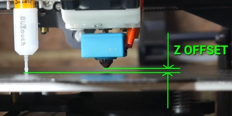

Normalement non. En tout cas pour le Zoffset (différence de niveau entre le bas du pointeau déplié et le bas de la buse) il est indépendant de la surface.
Par contre pour la topographie (le maillage), là, ça dépend de la feuille métallique avec sa surface d'accroche. Son épaisseur peut ne pas être égale sur toute la surface, d'où l'importance du positionnement de cette tôle sur la surface magnétique et comme l'a indiqué @Funboard29 de sa «propreté».
Le Zoffset est donc à refaire à chaque manipulation / changement de buse (à voir également en fonction de l'usure du nez de la buse) et en cas de repositionnement du CRTouch.
La topographie, en théorie, devrait être refaite à chaque changement de plateau ou de positionnement différent de celui-ci.

J'ai plusieurs questions bêtes sur cette machine ! Je viens de la monter et je vais bientôt lancer la 1e impression
j'ai déjà dû modifier le Z-offset pour que la tête de buse soit à bonne distance du plateau (sans modification la tête était trop haute et le filament n'adhèrait pas à la plaque) est-ce normal ?

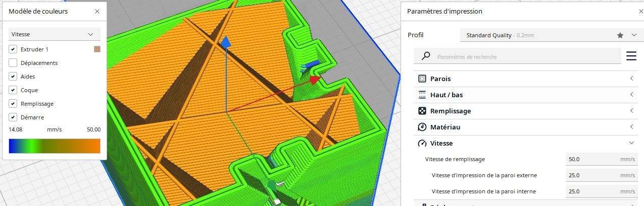

le logiciel fourni avec la machine annonce une vitesse d'impression de 180mm/s (il y a 2 profils déjà installés) et je vois partout qu'une bonne vitesse se situe autour de 50mm/s plutôt. Dois-je le modifier ?
En tout cas je suis ravi de la machine

Etrange normalement la bestiole évalue ou définie elle même le z-offset grâce à son dispositif situé dans un angle du plateau. A tu fait chauffer préalablement la buse et le plateau avant de faire cette procédure et celle de nivelage ?
il y a 8 minutes, snipconker a dit :
J'ai vu les profils de Creality print, annonçant des vitesses de folies, si tu regardes dans le détail cette vitesse n'est active que pour le remplissage, pour les autres cela reste du standard. C'est trompeur non ?....

Alors bêtement non j'ai juste appuyé sur leveling auto et laissé travailler la machine. Celà m'a donné un Z-offset à -0.04 et j'ai dû descendre à -1.90 pour avoir un espace convenable.

Le creality print est pas mal, mais ayant l'habitude de travailler sous Cura, je préfère nettement ce dernier, connaissant ses avantages ses défauts et les miens aussi 😆
il y a 58 minutes, snipconker a dit :
Pour la vitesse tu me rassures je ne voyais pas de bonne augure une vitesse si élevée et je suis tombé dans le panneau (erreur de débutant !)

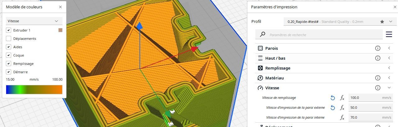

Toutefois remplir à 80 ou 100 mm/sec est possible, réduisant un poil (mais alors vraiment un poil) le temps d'impression, mais sur une grosse pièce seulement, qui comporte beaucoup de remplissage, sur des petites pièces bon.
19 mn avec une vitesse de remplissage de 100 mm/sec
27 mn en standard de chez standard

C'est très curieux pour Z-offset,
Lis les posts précédents de ce Threadn @PPAC a un Z-offset en auto du même ordre de grandeur que celui que tu as corrigé.
Il a vérifié dans les posts précédents le serrage des vis du plateau, regardes par là (il y a même des photos)
Tu l'as refait une seconde fois pareil ?
controles aussi la fixation du BLtouch (les vis).
tu as imprimé les fichiers tests fournis sur la carte (lucky cat,...) ?
tu as édité le bed mesh cela donne quoi ?

Les pistes sont vastes
  • Un défaut de géométrique de la machine ( exemple, un truc tordu qui ne devrait pas l’être, ou si le portique n'est pas droit, ou si la barre support de l'axe X n'est pas parallèle à la base et que le support du plateau n'est pas parallèle à la base, ... )
  • Un problème de déplacement Z ( si il y a un défaut de synchronisation entre les deux tiges filetées de l'axe Z, ou si les galets qui roulent sur les profilés extrudés verticaux sont insuffisamment ou trop plaqués contre les profilés donnant des zones de point dur pour les déplacement alors,  forcement l'Axe X peut se mettre de travers, ... )
  • Un défaut de serrage, comme un jeu dans la structure ( si le CR-Touch se trouve mal fixé, si les écrous excentriques ne sont pas correctement ajustés, ... )
  • Un défaut d'un composant ( Si le pointeau du BL-Touch est tordus, ... )
  • Un défaut de câbles ou de connexion ( si un signal est atténué ou perdu car il y a un faux contacte )

4 > Tranché sous Ultimaker Cura 5.4.0 ( avec un profil partiellement basé sur les paramètres du profil sur "Creality Print v4.3.6, prile PLA, Normal")

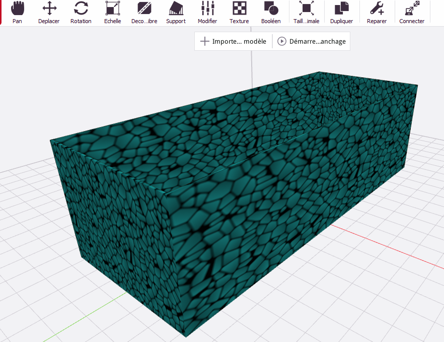

Si tu prends de temps en temps idéamaker,
profil ender3 et tu modifies principalemnt les paramètres de rétraction.
Ideamaker est intéressant, si tu veux ajouter de textures certaines sont très bien.
Pas sur le dessus ou dessous mais sur les faces, ex pour des boîtes ou autres.
Cura et les autres n'ont pas cela.

J'ai téléchargé Ideamaker (le coup des textures est intéressant, ça peut vraiment donner un peu plus de style aux impressions pratiques parfois "trop lisses", dommage que Cura auquel je suis un peu habituée ne propose pas ça) et j'ai testé une petite texture, ça rend bien (mais ça allonge complètement la durée d'impression !). L'interface est moins sympathique que celle de Cura néanmoins et un peu plus brouillonne.

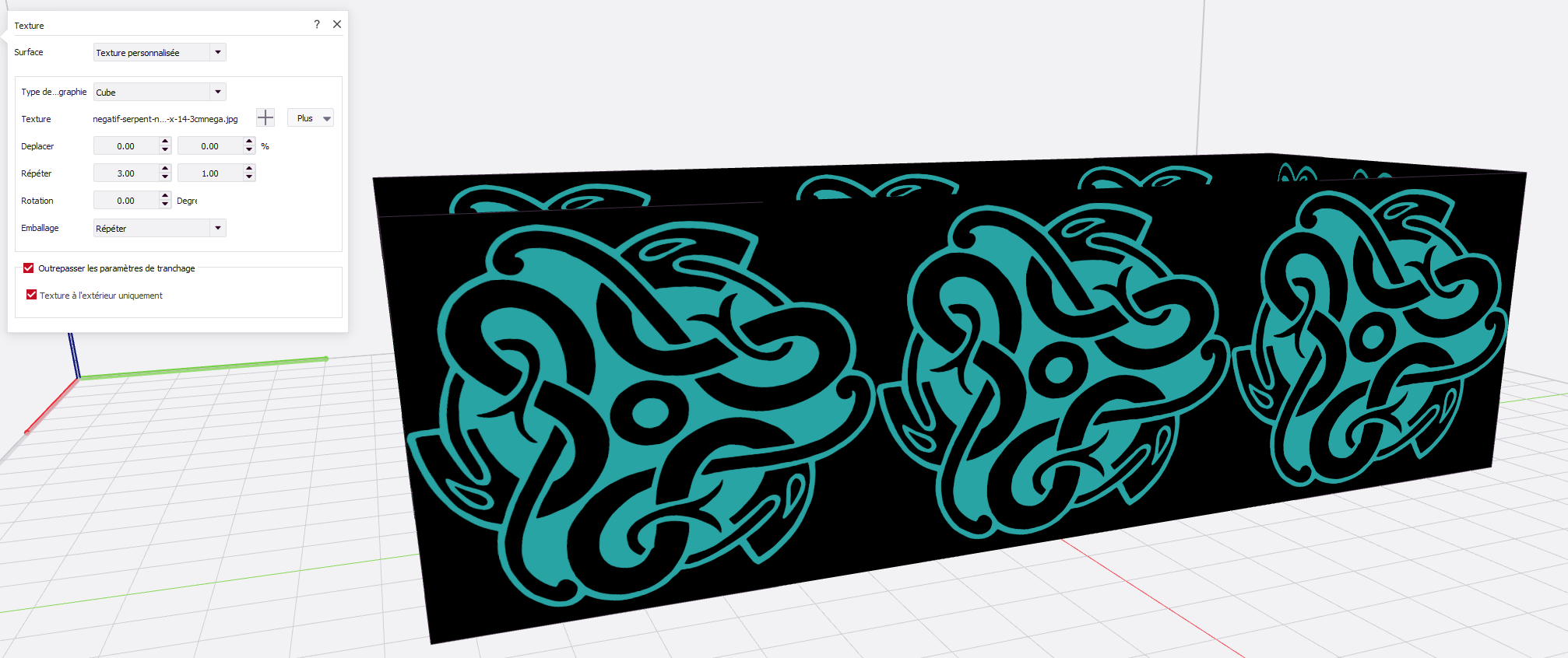

Ah oui les textures rallonges bien les impressions. facteur 2 à 4 selon la finesse et le modèle (sur la coque, paroi externe)
mais c'est pareil si c'est fait avec un logiciel 3D
Tu peux aussi intégrer tes propres images (plutôt noir et blanc) comme ci-dessous.
La logique des onglets est un peu différentes mais je m'en suis sorti,
les premières fois en éditant le profil slicer idéa et en même temps Cura.
