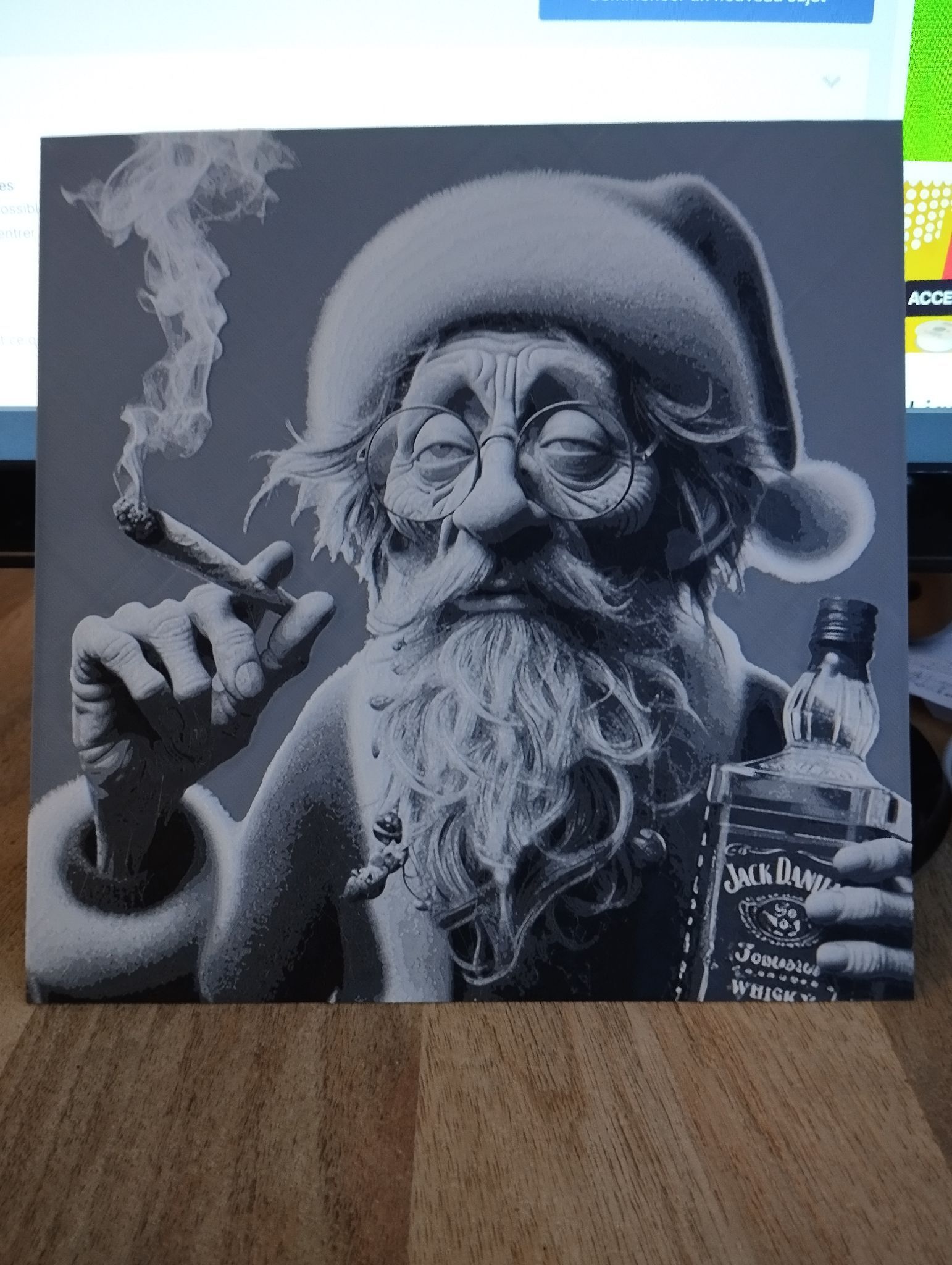

C'est de circonstance quand je l'ai vu j'ai adoré ce Bad Santa 🤣 https://makerworld.com/fr/models/717142-bad-santa-hueforge
Imprimé sur la P2S, j'ai fait un pastiche de filament Isanmate, Bambu Lab, ArianePlast et Elegoo en 6h20, merci au débit automatique de BBL 😉

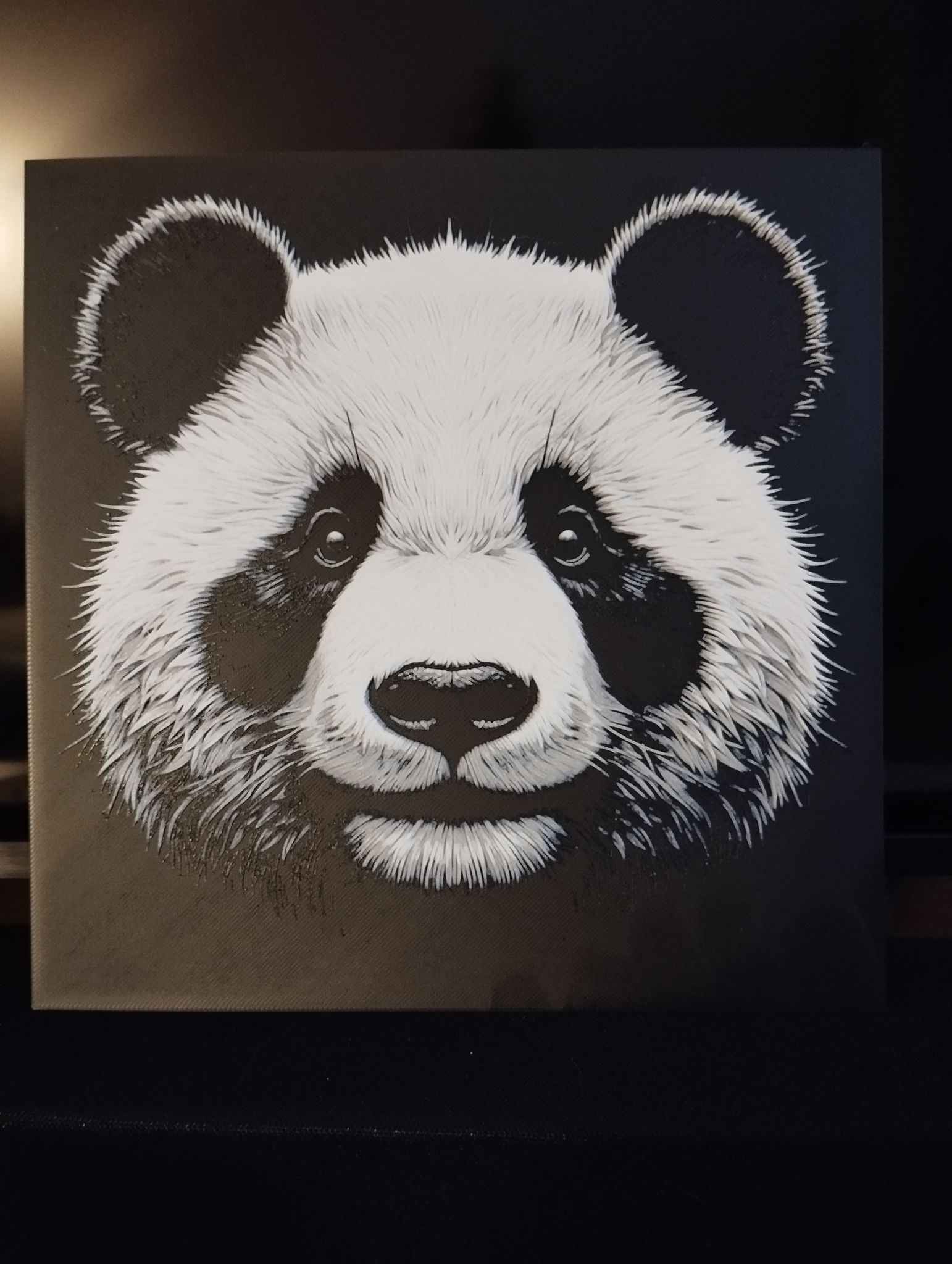

C'est ma période Hueforge 😄
Tête de Panda https://makerworld.com/fr/models/245354-panda-face-art-hueforge
Imprimé sur la P2S avec des filaments Isanmate, Bambu Lab et Elegoo en 7 heures sur une plaque Bambu Cool Plate SuperTack Pro

Il y a 8 heures, pascal_lb a dit :
Beau résultat pour une première 👏
il y a une heure, jcjames_13009 a dit :
Désolé c'est pas de moi, j'ai le logiciel Hueforge mais je ne me suis jamais vraiment penché dessus 🙁 il faudrait que je teste à nouveau ou alors essayer le module de chez BBL https://makerworld.com/fr/makerlab/chromaCanvas

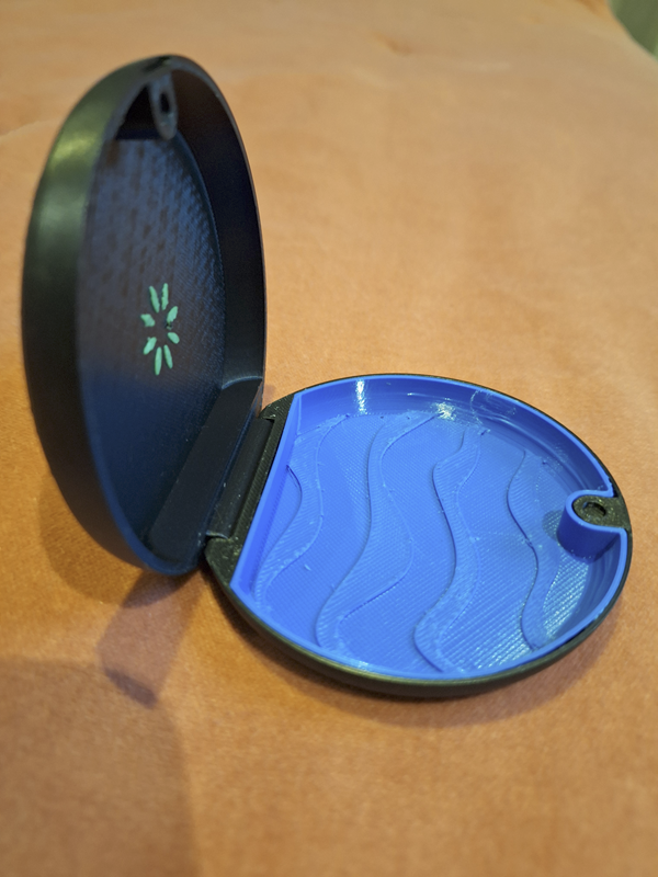

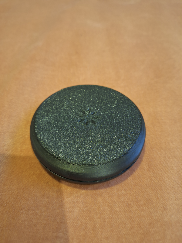

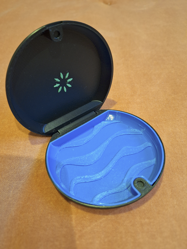

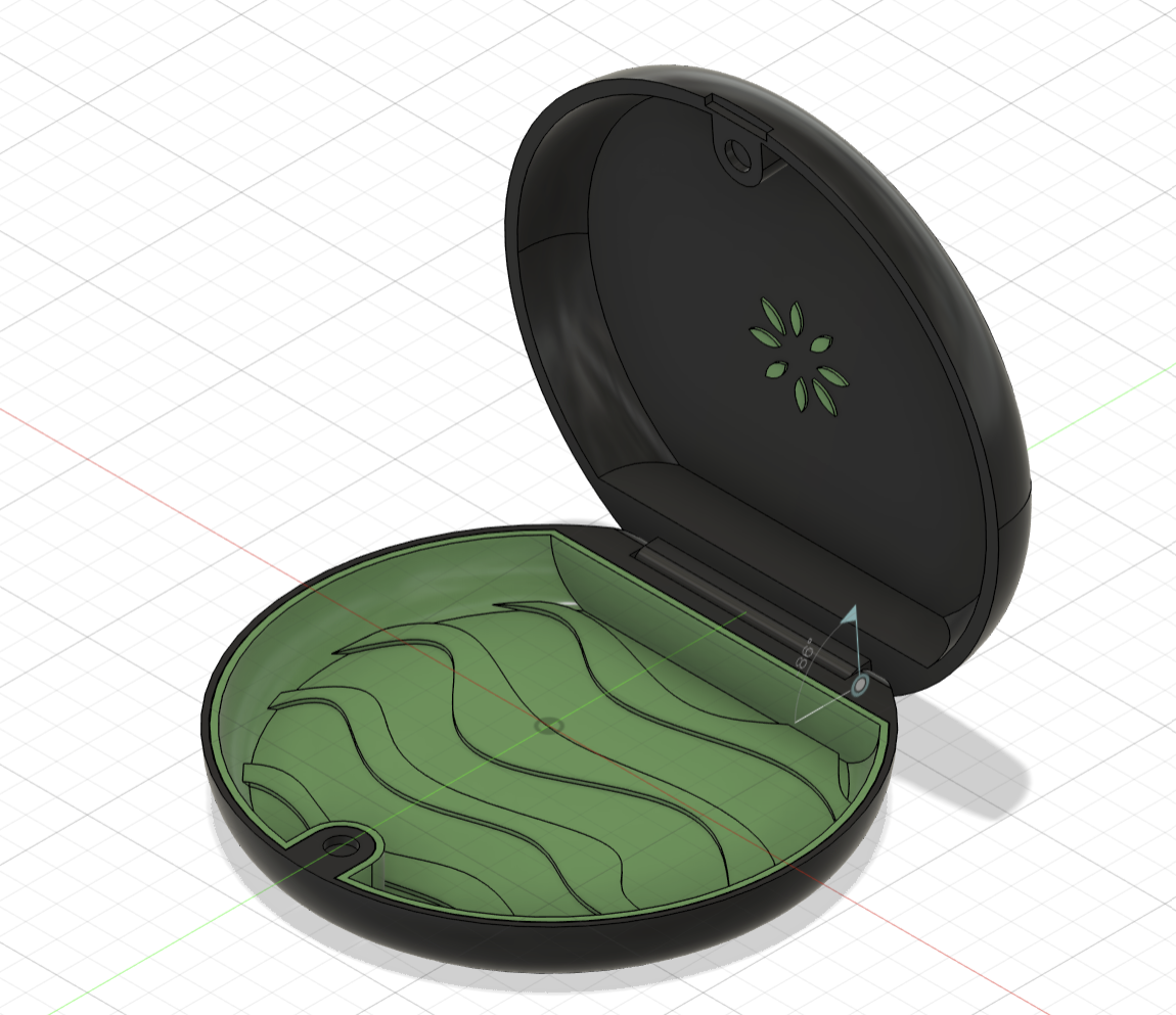

Par ces temps pluvieux, rien ne vaut de modéliser et d'imprimer 🙄 Aujourd'hui une petite boite pour ranger des gouttières dentaires pour remplacer celle qui était cassée.
Modélisation dans Fusion. Diamètre 80 mm et épaisseur 20 mm. Avec un fond sous forme d'insert. Je me suis bien amusé lors de la modélisation avec la charnière et surtout pour faire l'insert à partir du fond de la boite.
Imprimée en PETG HF noir de chez Bambu Lab avec insert en TPU 98A bleu de chez Fillamentum. L'insert est collé au fond de la boite. L'axe est un simple morceau de filament coupé et chauffé pour qu'il colle au boitier (Soudé). Il manque les aimants pour maintenir la boite fermée (En attente de livraison).
C'est la première étape, un jour, ce sera pour ranger le dentier.
