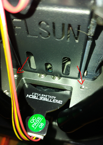

D'après l'expérience de funboard29, le CB1 a des difficultés à gérer l'accéléromètre lorsqu'il est branché sur le module CANBUS. Cet accéléromètre sert à déterminer les paramètres d'une fonction qui va adapter la commande des moteurs à ta mécanique (fréquence de résonance). Ces mesures ne sont à faire que lorsque tu modifies la mécanique (changement de masse, centre de gravité,...). Une fois fait, tu peux enlever l'accéléromètre.
Donc, si tu n'utilises pas de module CANBUS, tu peux rester sur le CB1. Apparemment,  @Lorenzo78 a réussi à faire les mesures sur sa delta (FLSun SR) pilotée par un PAD7 + CB1. Si le prix n'est pas un soucis, tu peux partir sur le CM4.
Salut,
Je confirme: le CB1 fonctionne parfaitement - A souligner l'aide précieuse que m'ont apportée @pommeverte et @fran6p dans un premier temps su l'installation de Klipper et dans un cescond temps sur des ajustement dans le démarage du Pad de BTT. Concernant le calibrage ça se passe bien mais attention par rapport à Marlin il n'y a pas de message pour mettre ou retirer le capteur... Pour ma part le module ADXL est fixé une fois pour toute: j'ai percé et taraudé l'effector et le module est vissé dessus.
comme ça: image.png.d45bcd27c7caf94f8300b7e387f816e9.png
Evidemment à l'issue de l'opération je retire la nappe - Elle ne gêne cependant pas, même en cours d'impression.

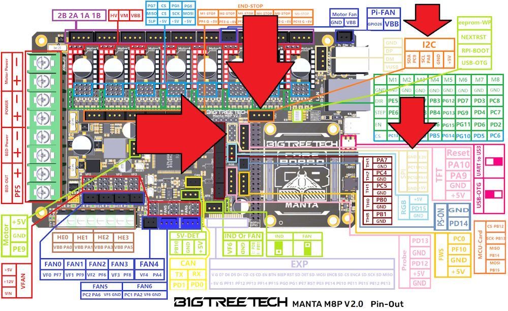

Je me suis mal expliqué, sur les cartes EBB tout est intégré, driver moteur, ventilos, capteur tempé, résistance hotend, accéléromètre et capteur de plateau.
A ma connaissance on ne peut pas utiliser simultanément le CanBus, l'USB-C ou l'i²C.

Pour pouvoir faire les mesures de compensation de résonances (vibrations) il faut nécessairement un module ADXL345 ou variantes, Ce module doit être installé sur la tête d'impression (Delta ou CoreXY) et en plus déplacé sur le lit pour les «bed slinger». La liaison de ce module vars la carte peut se faire différentes façons (CaNbus, USB, i2c par exemple avec les tablettes BTT Pad7, Creality SonicPad).
Donc la carte mère (Manta + (CB1 ou CM4)) ne suffit pas.

L'accéléromètre se branche sur la carte-mère, soit en i²C soit en SPI. C'est donc indépendant du CB1 ou CM4. Exemple sur la M8P V2:
