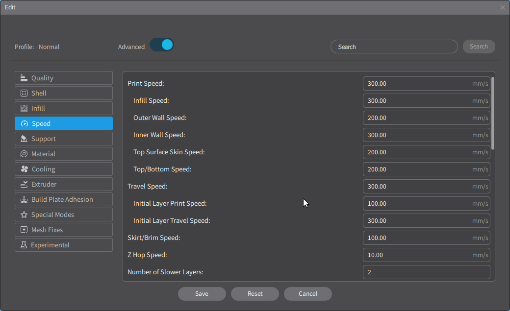

Rapidement, comparais à la "SE", la "Ender-3 V3 KE" dispose
  • d'un firmware "Creality OS" (dans l'écran Nebula Pad) basé sur Klipper (comme avec la "CR-10 SE", voir le test de @Yo'),
  • elle perd 1 cm de hauteur en volume d'impression face a la "Ender-3 V3 SE", car elle possède un rail linéaire et non des galets pour l'axe X.
    (Ce qui lui donne un volume d'impression de 220 x 220 x 240 mm (LxPxH).)
  • dispose d'une buse de 0.4 mm de diamètre montée sur une tête d'impression qui permet de monter jusqu'à 300°C (au lieu des 260°C pour la "Ender-3 V3 SE") grâce à un bloc de chauffe en céramique de 60W et un heatbreak Bi-métal (alliages cuivre+titane) et de deux ventilateurs pour le refroidissement de l'impression

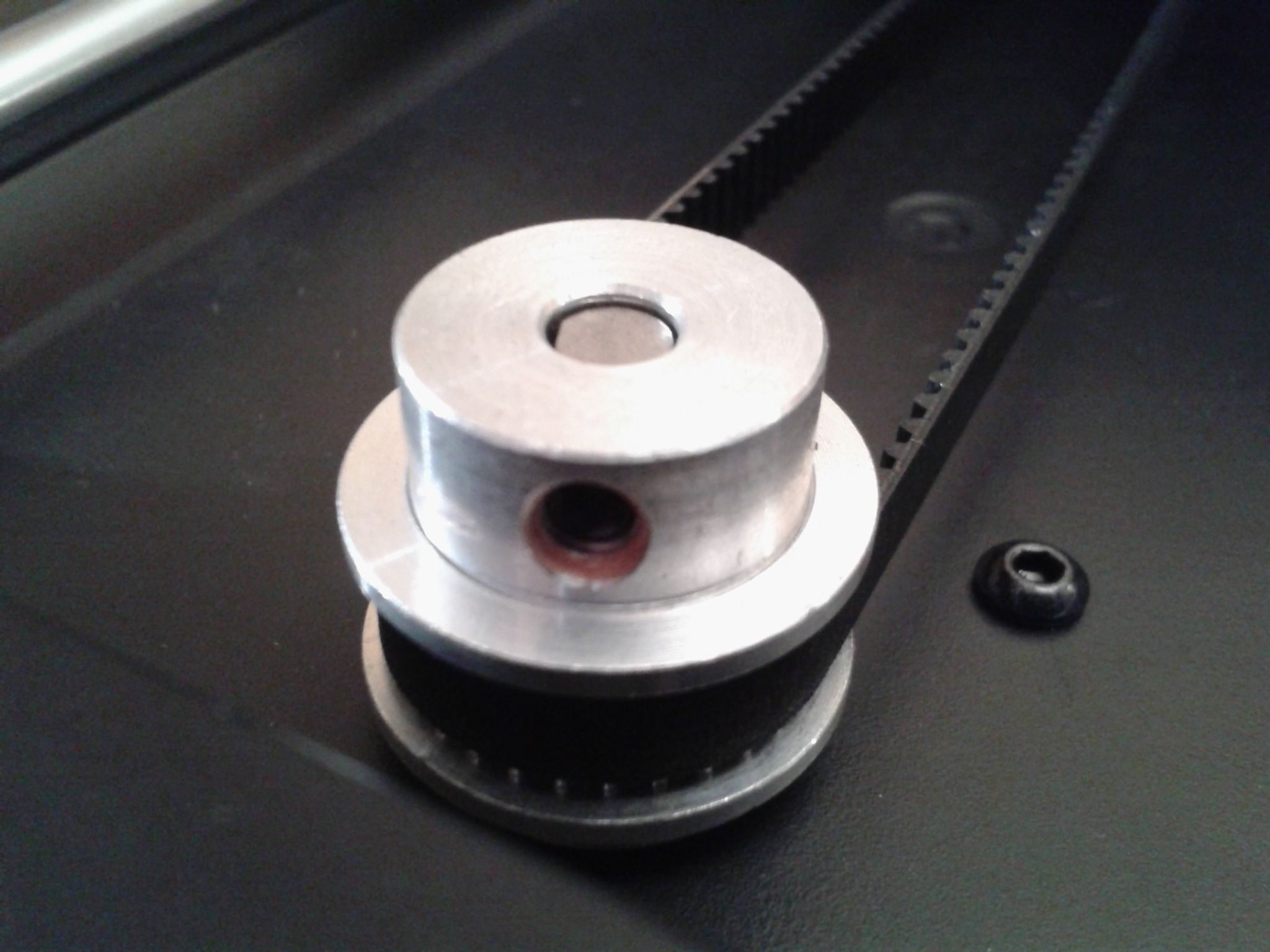

  • A une poulie dentée qui a un plus gros diamètre fixé sur l’arbre moteur de l'axe Y que sur la "Ender-3 V3 SE".
Tout cela devrait lui permettre d'atteindre des pointes de vitesses d'impression de 500 mm/s (au lieu des pointes de 250 mm/s de la "Ender-3 V3 SE").

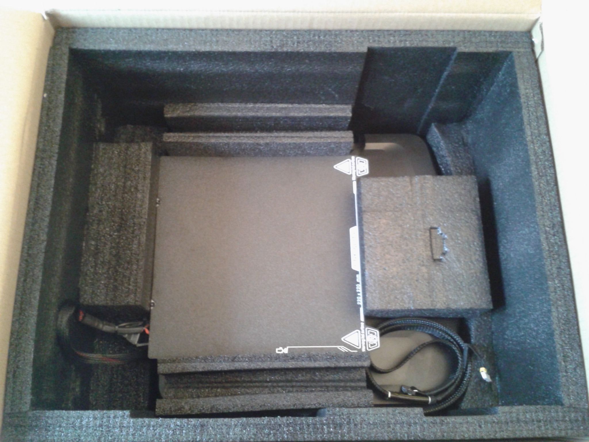

  • Reçu (France) livraison par "DPD" le 11/12/2023 ~10h15. (Avec appel téléphonique du livreur juste avant son arrivée)
État des cartons a la réception : en bon état.
Le carton de la "Ender-3 V3 KE"

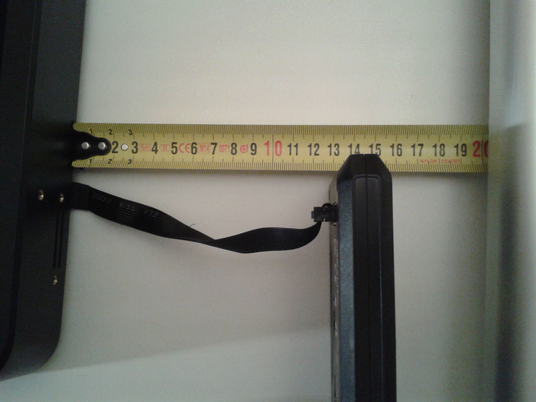

  • Dimension environ 50 x 41 x 28 cm ( L x P x H )
  • Poids mentionné sur l'étiquette de livraison 9.9 kg.

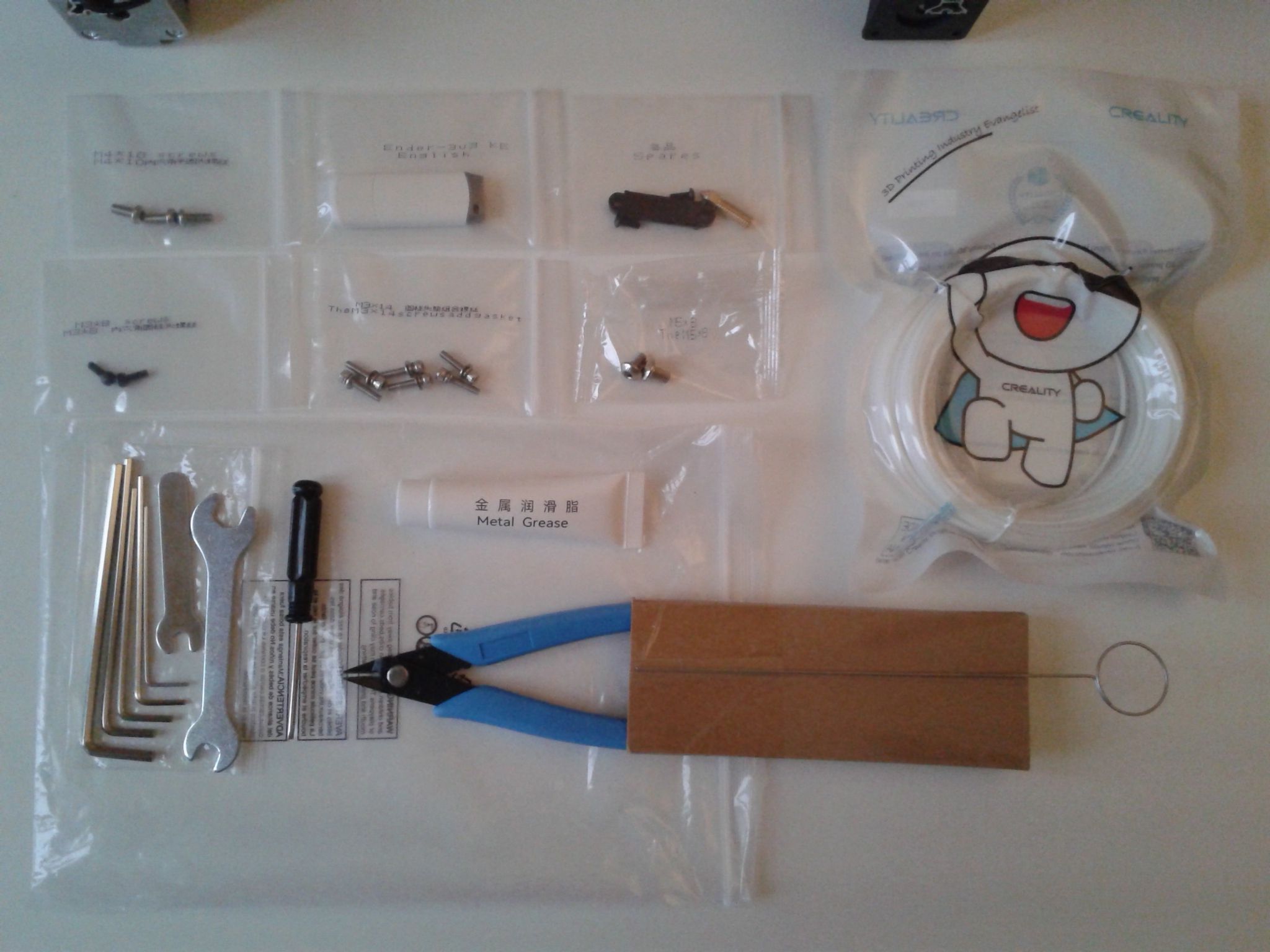

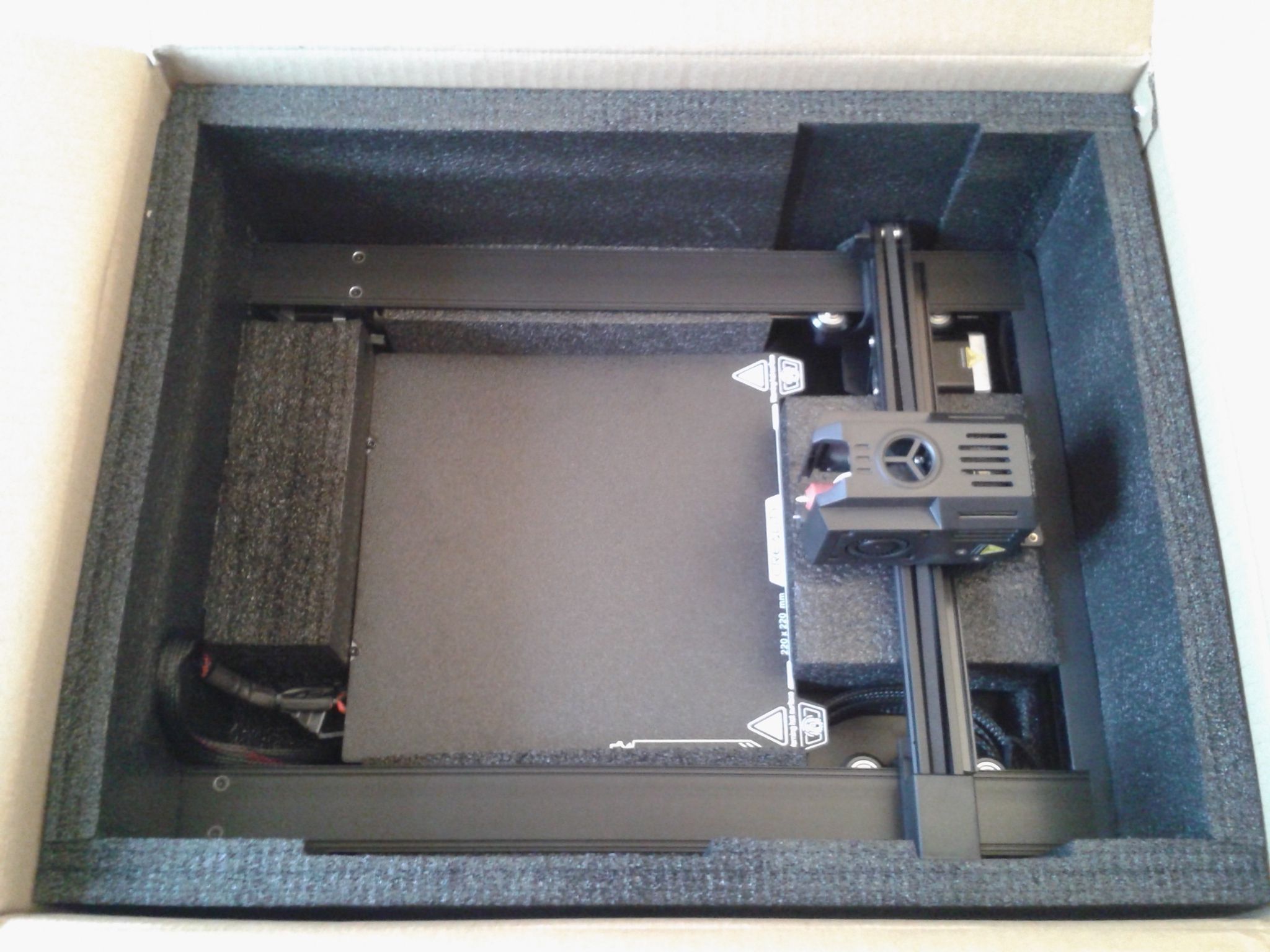

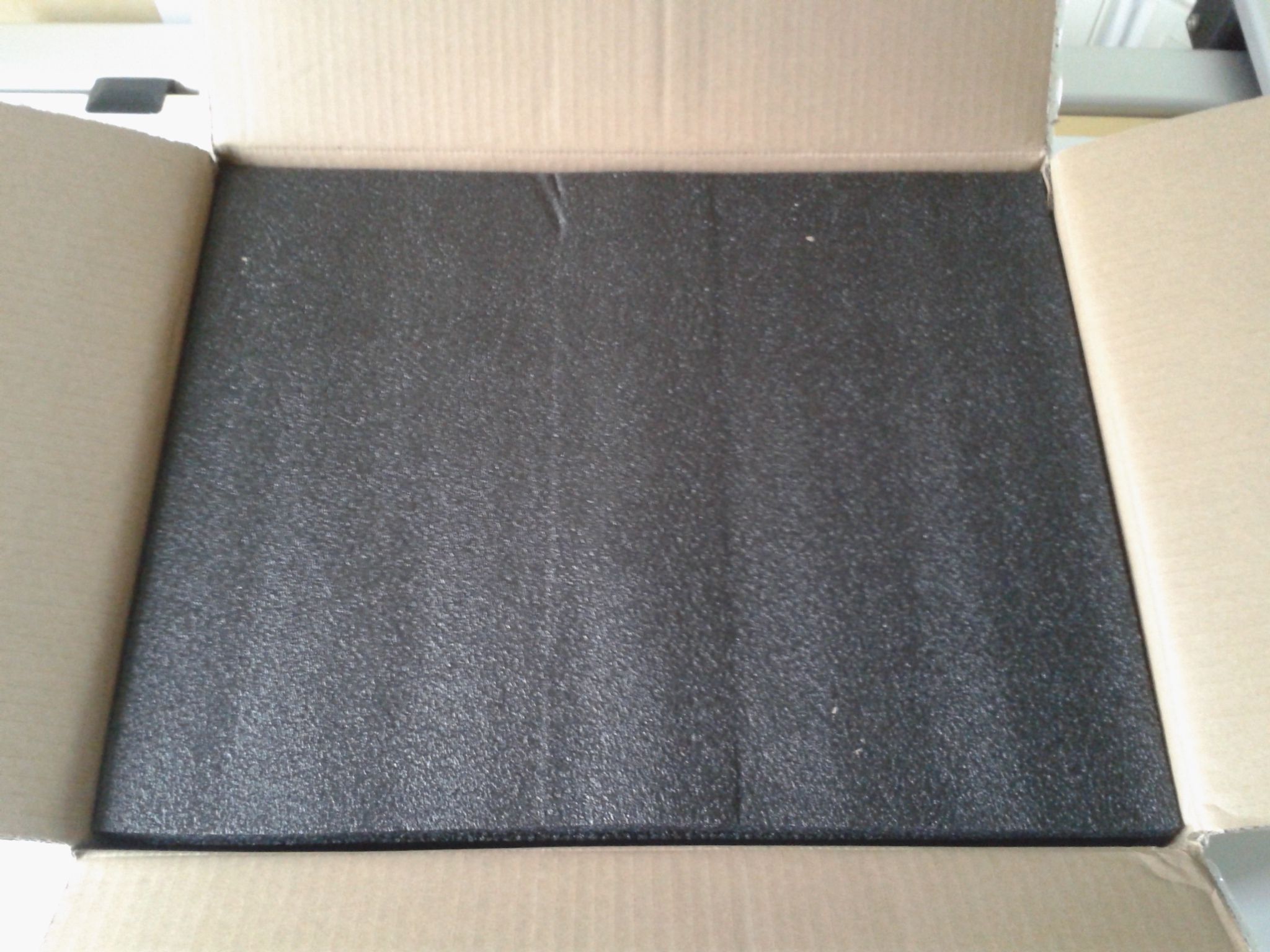

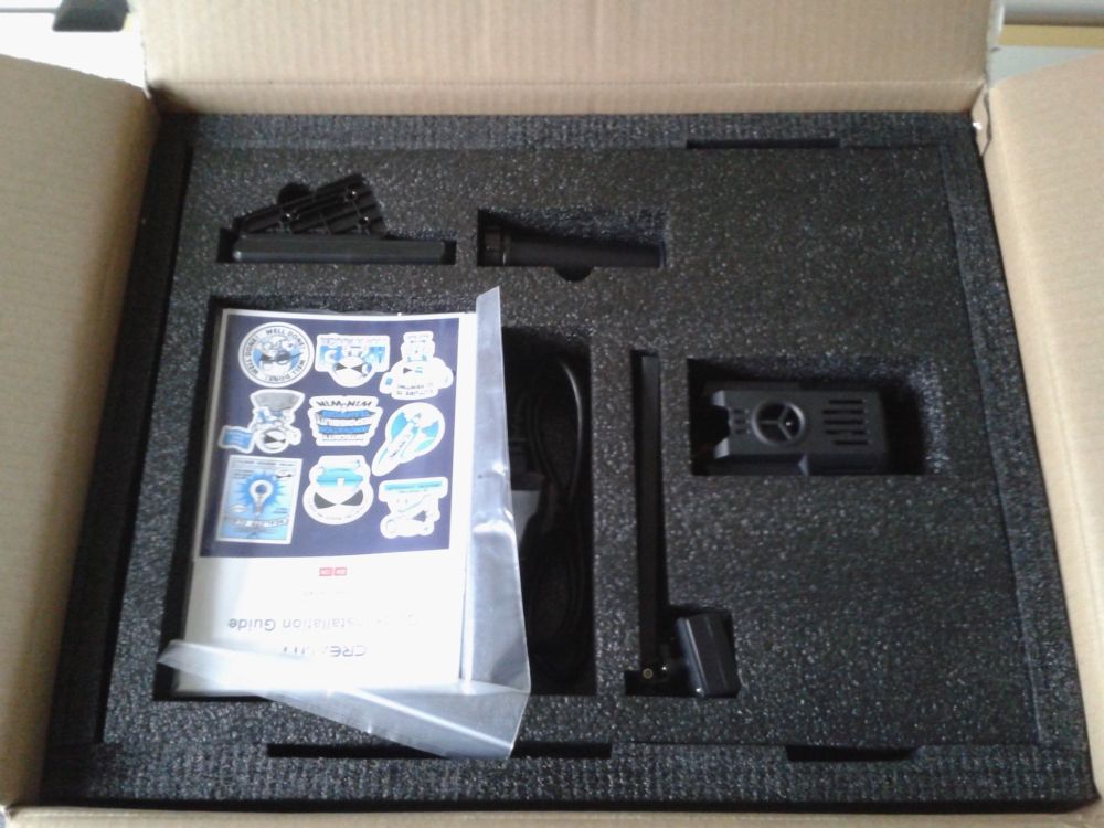

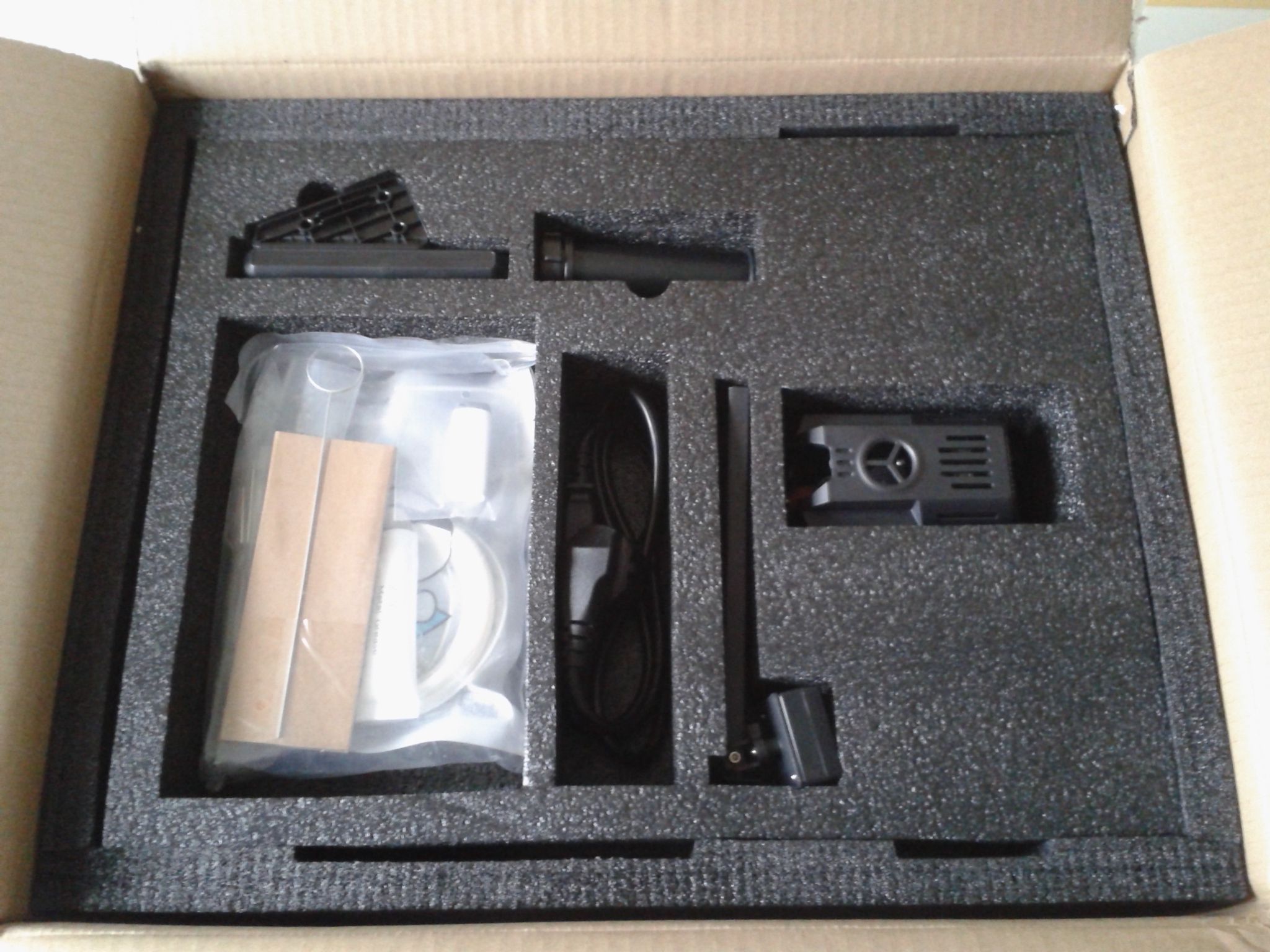

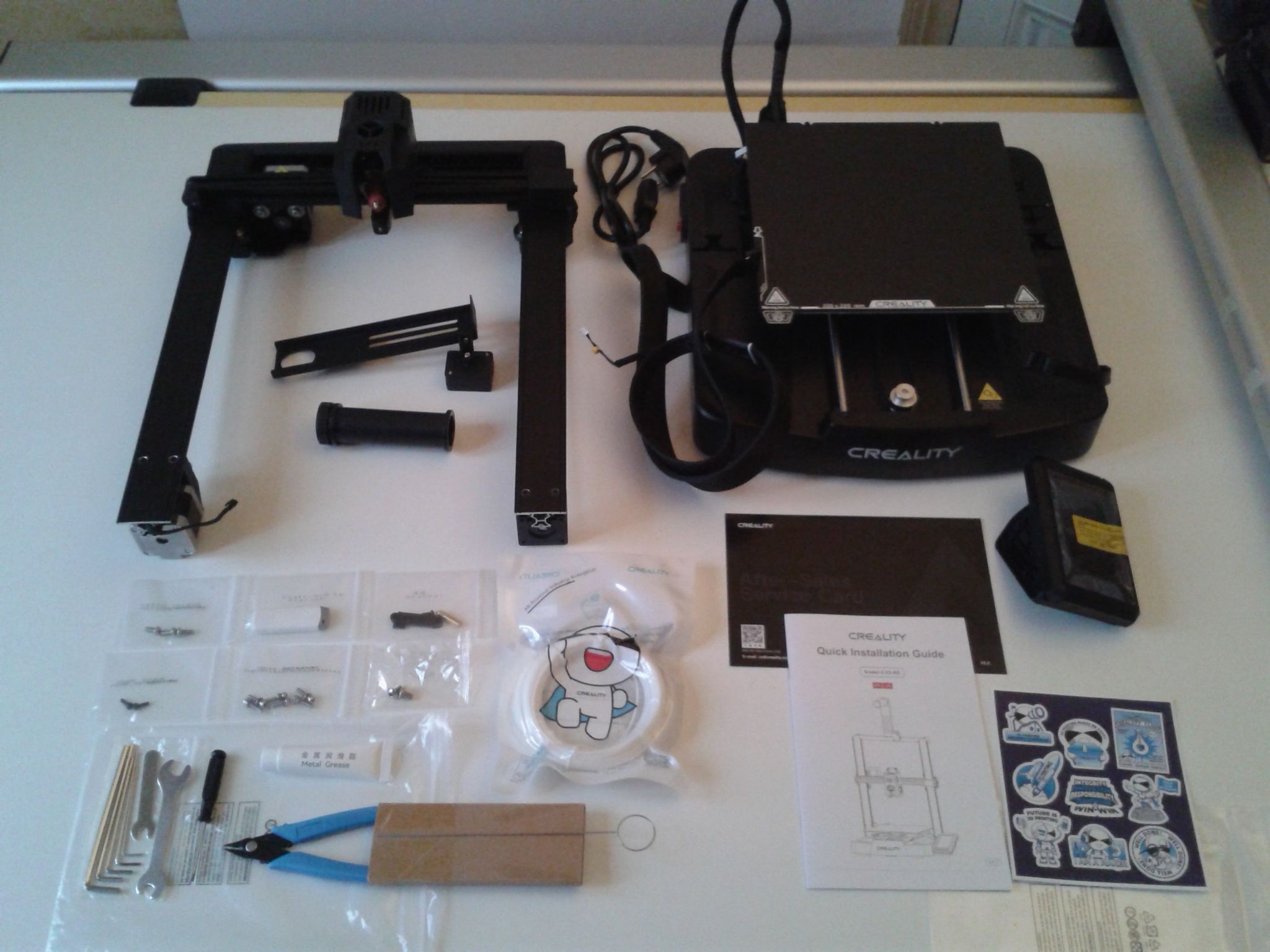

Déballage
IMG_20231211_132836.thumb.jpg.bd0be1ab123d438a06475494314a38e9.jpg IMG_20231211_132851.thumb.jpg.fef7a88b5371421e2e8b1a04278c5aec.jpg IMG_20231211_132940.thumb.jpg.eaed4fae348391b9dc0f3d43e12c0677.jpg IMG_20231211_133109.thumb.jpg.1d1835029173da4260d8fc3d0371df95.jpg IMG_20231211_133228.thumb.jpg.09a07d0a75de094446a901eb9bfd07d1.jpg IMG_20231211_133325.thumb.jpg.78dd11c3e9ecfb72dbf02e71d03a4feb.jpg
IMG_20231211_133634.thumb.jpg.a56b4185abd197aeb9f34ebfd41fe1e0.jpg IMG_20231211_133644.thumb.jpg.1439bb8c4fca335d6d2577a3b0fc1844.jpg IMG_20231211_134403.thumb.jpg.6a9b41eadf610fb40565686b6fd1460f.jpg IMG_20231211_134427.thumb.jpg.c6af4e569bc1b5765bb827a9d0ad309e.jpg IMG_20231211_134454.thumb.jpg.18408a6980317604e452a30bd28e6fb1.jpg

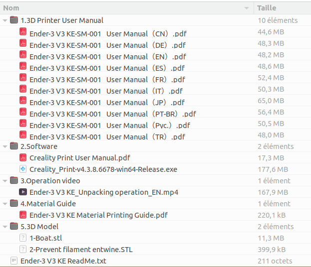

Le contenu de la clé USB de 8GB
Le contenu de l'archive "Ender-3 V3 KE _supplementary files_EN_V1.2.zip"
Les sommes de contrôle md5sum des fichiers
5cee5696a4f6f7396090f9f873be3b60  ./Ender-3 V3 KE _supplementary files_EN_V1.2.zip
677bb51bd74c39a7b4f0d75dab5e99b9  ./1-Boat.gcode
45315edb7a77a1b3bbfadc826b5d9fe7  ./Ender-3 V3 KE ReadMe.txt
15ac89db6b1b9e710cc5765fe7d13400  ./3.Operation video/Ender-3 V3 KE_Unpacking operation_EN.mp4
ba2666081fb342da6266c2b8058ce04a  ./2.Software/Creality Print User Manual.pdf
98133e759275f03a1a2a99683a426077  ./2.Software/Creality_Print-v4.3.8.6678-win64-Release.exe
932a6a243b7d8edd8726698799cc7b1c  ./4.Material Guide/Ender-3 V3 KE Material Printing Guide.pdf
a1c502957967fd4dabf1ace5a9ad19a6  ./1.3D Printer User Manual/Ender-3 V3 KE-SM-001_ User Manual(JP).pdf
aa5b507e58d4a99df2c75e5f5edbf0a2  ./1.3D Printer User Manual/Ender-3 V3 KE-SM-001_ User Manual(ES).pdf
d49a93d94af7d42969f876c0ab5c7312  ./1.3D Printer User Manual/Ender-3 V3 KE-SM-001_ User Manual(CN).pdf
dee935215e66986dfdd55bb2455194d0  ./1.3D Printer User Manual/Ender-3 V3 KE-SM-001_ User Manual(TR).pdf
864ca118afbe8424ee40d9421cd6e432  ./1.3D Printer User Manual/Ender-3 V3 KE-SM-001_ User Manual(EN).pdf
599cad0d3e4a201d728e29bb1df32d7f  ./1.3D Printer User Manual/Ender-3 V3 KE-SM-001_ User Manual(PT-BR).pdf
06a93285e3e28fb1a9b2d9ad6d055418  ./1.3D Printer User Manual/Ender-3 V3 KE-SM-001_ User Manual(DE).pdf
f9b320a640c7f43cc64c98b253ab0ce0  ./1.3D Printer User Manual/Ender-3 V3 KE-SM-001_ User Manual(Pyc.).pdf
2f3b3e1dd676c776a1c9d7299c39a371  ./1.3D Printer User Manual/Ender-3 V3 KE-SM-001_ User Manual(FR).pdf
796617cc89e80d8a32b496d0753fdb02  ./1.3D Printer User Manual/Ender-3 V3 KE-SM-001_ User Manual(IT).pdf
b8ae14b628eeadfb8f9b68a7e3028613  ./5.3D Model/1-Boat.stl
e808a36c8aeaaa7de0b39397532c57eb  ./5.3D Model/2-Prevent filament entwine.STL
Modifié (le) par PPAC

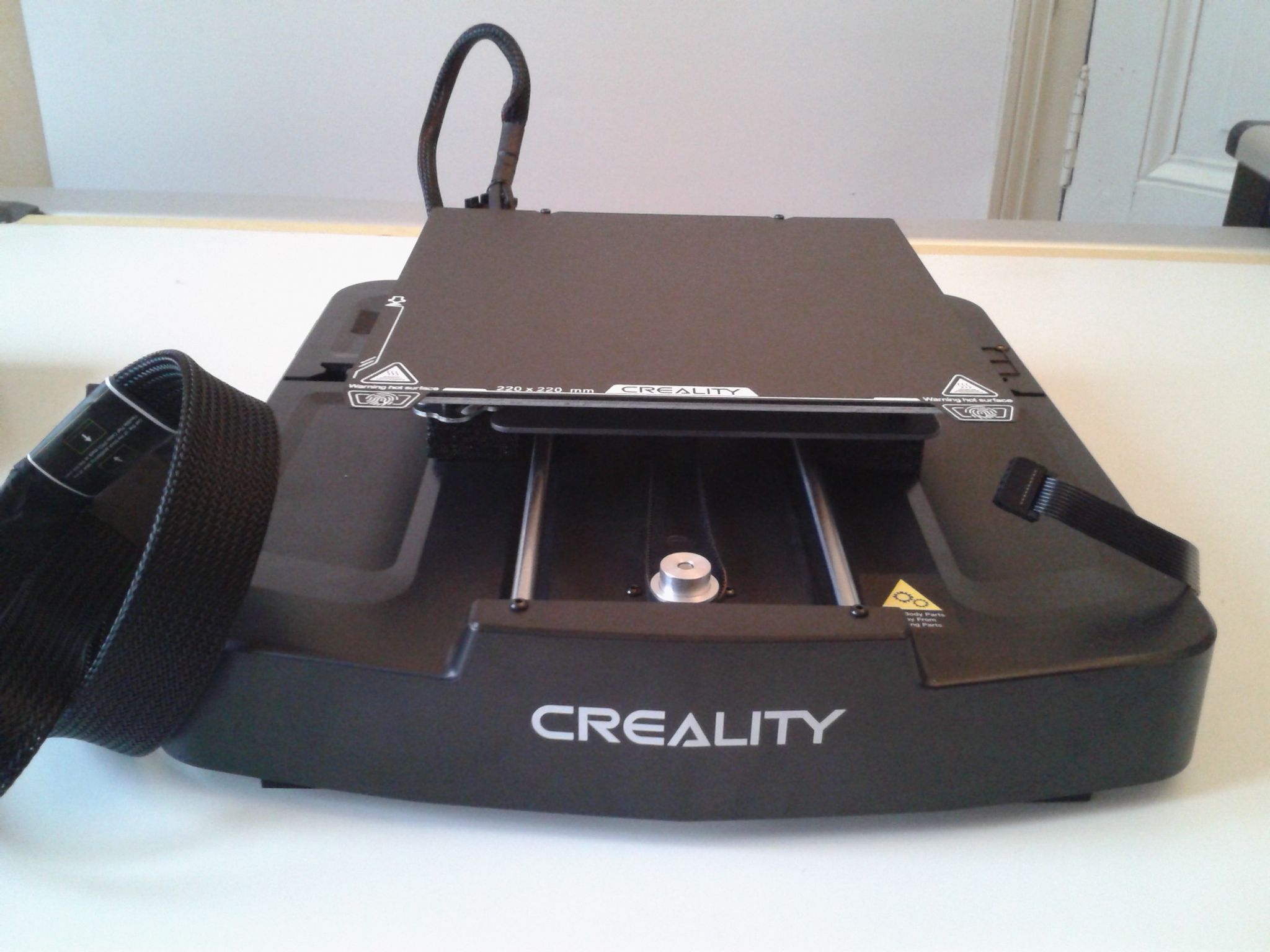

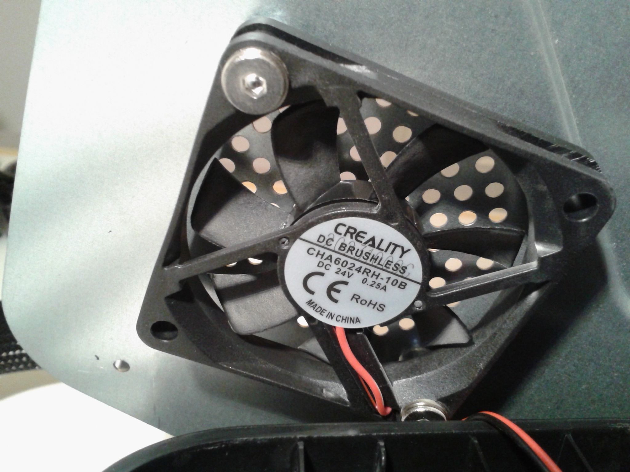

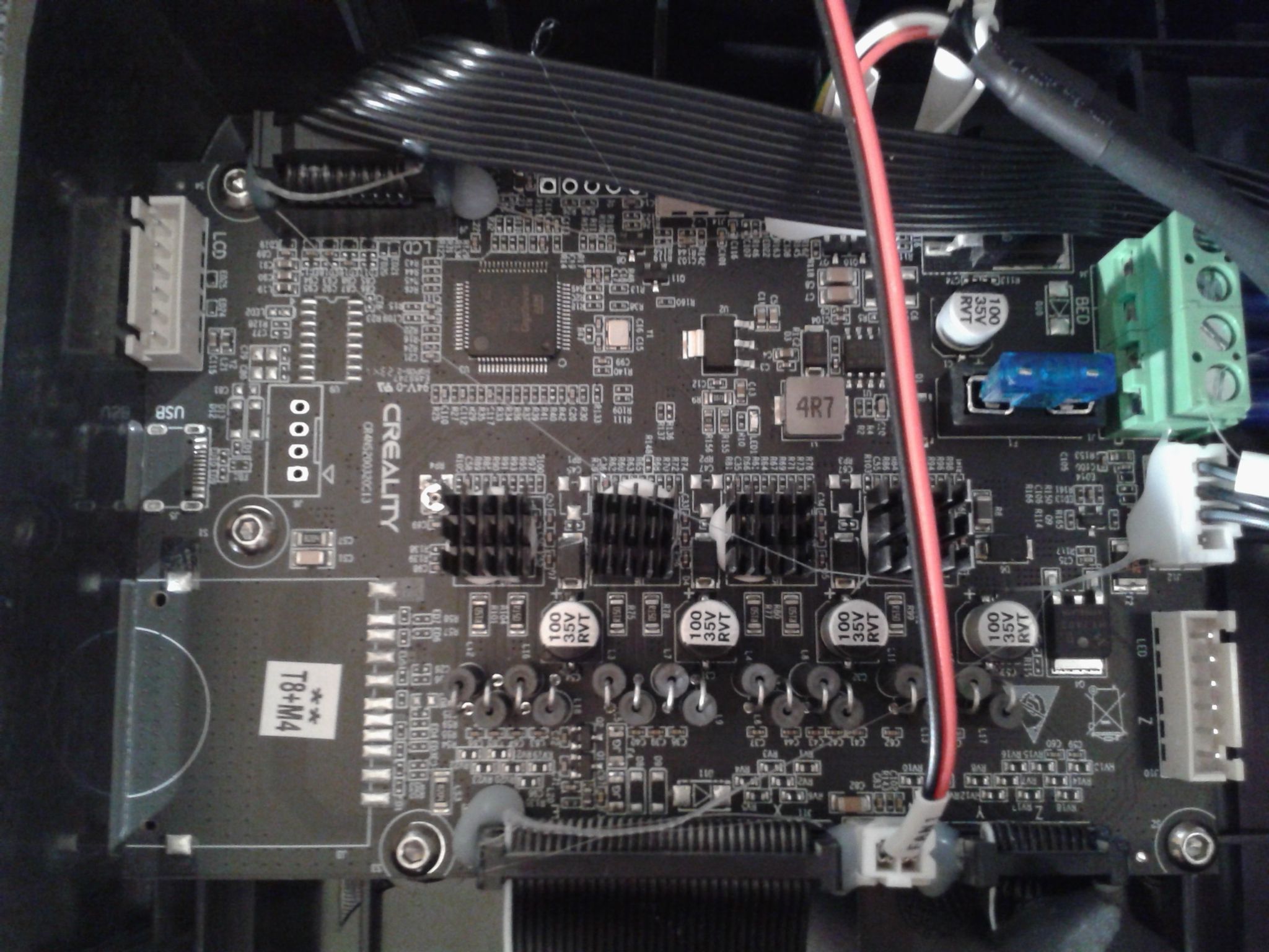

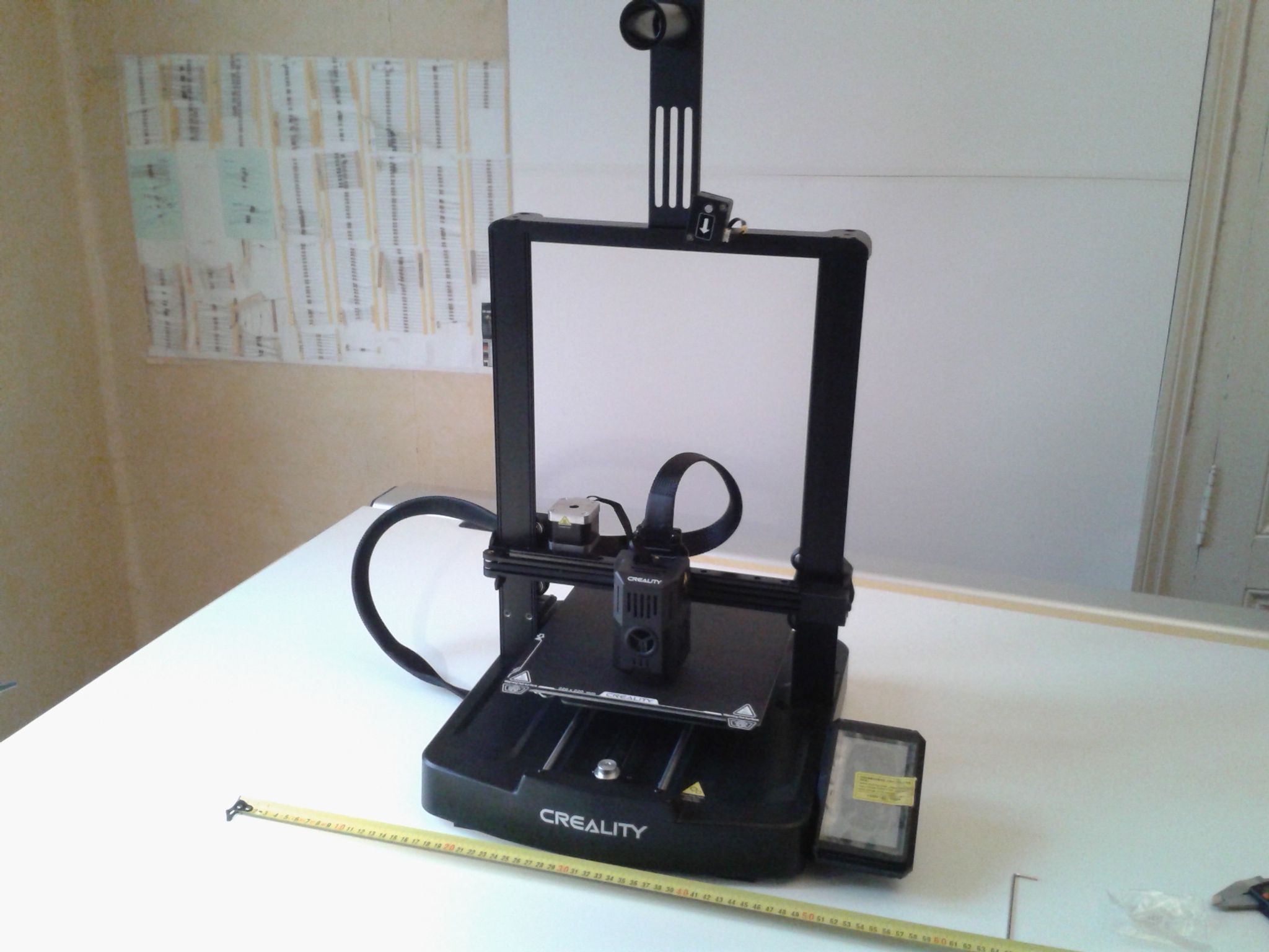

Détails matériels

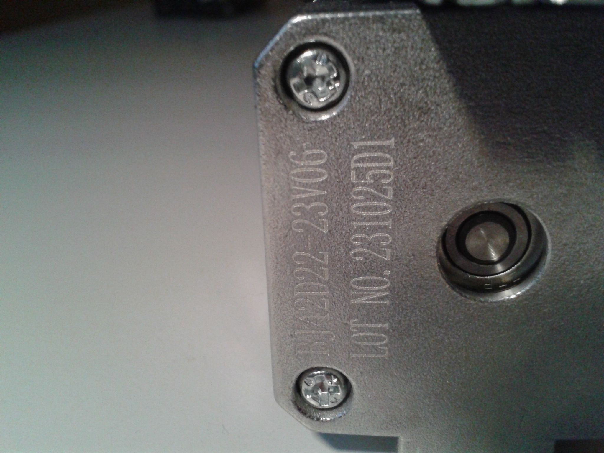

Premiers constats

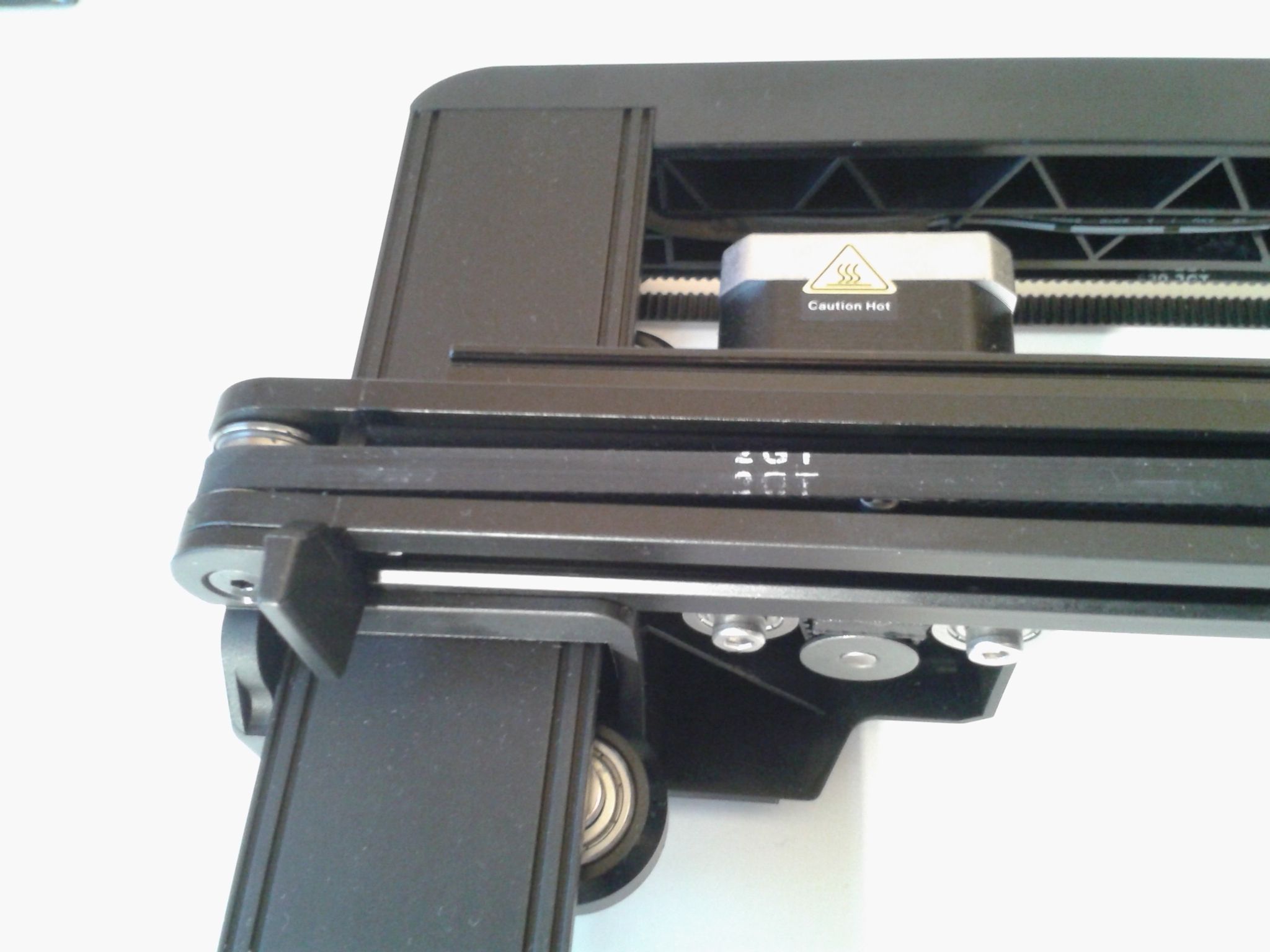

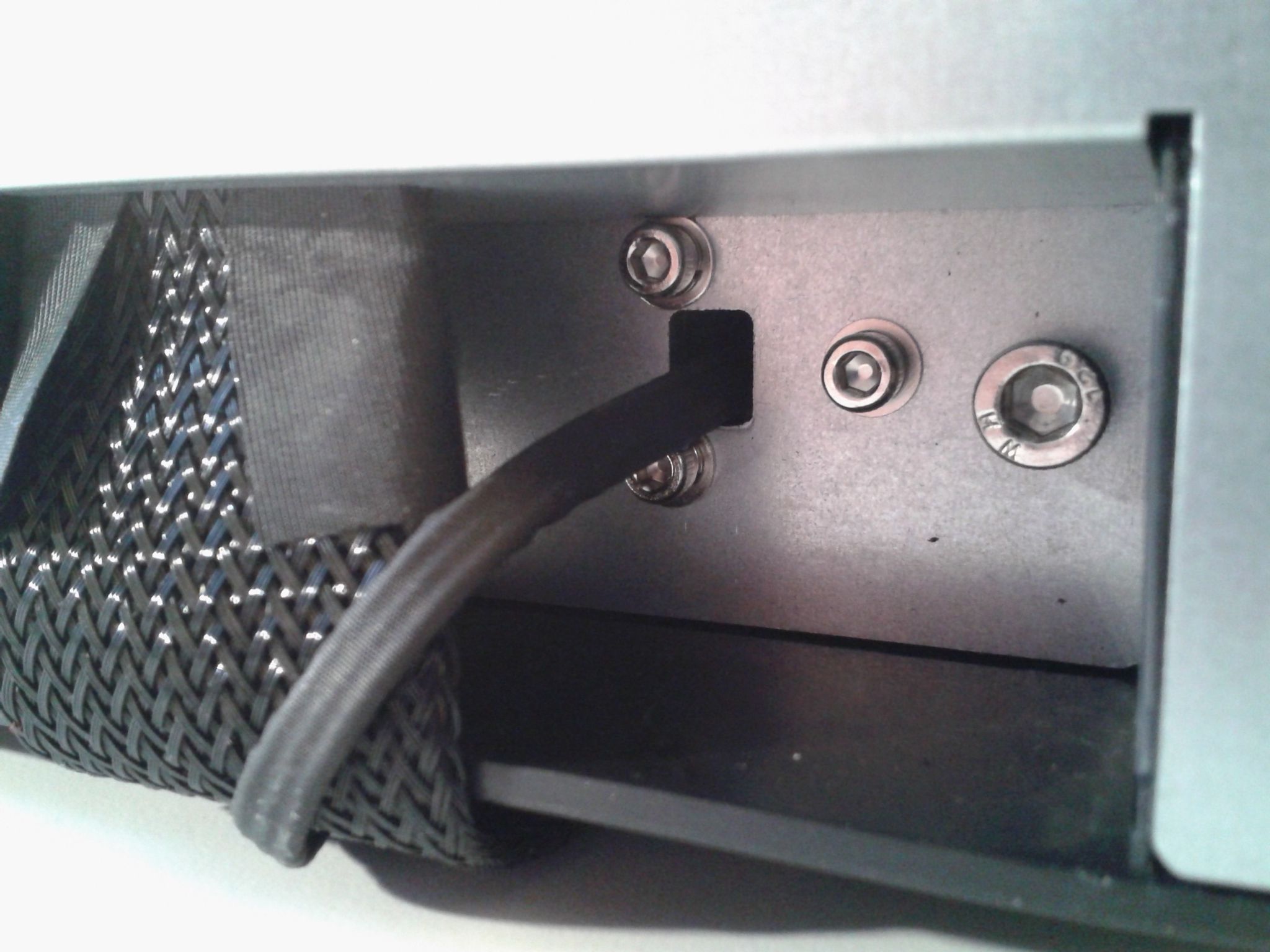

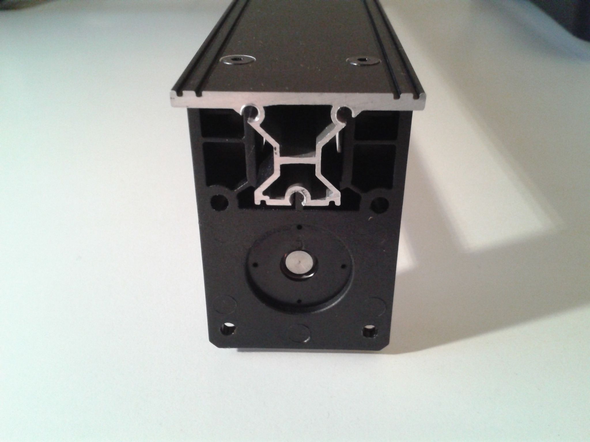

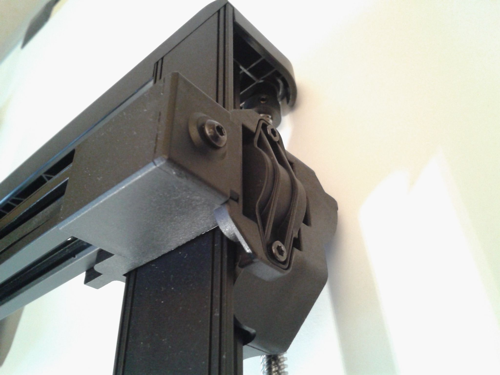

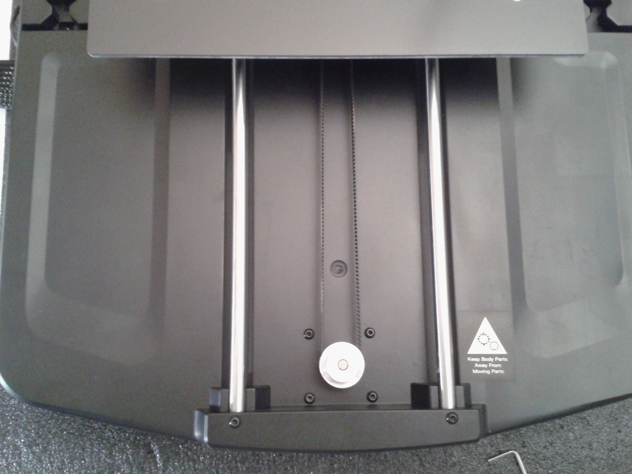

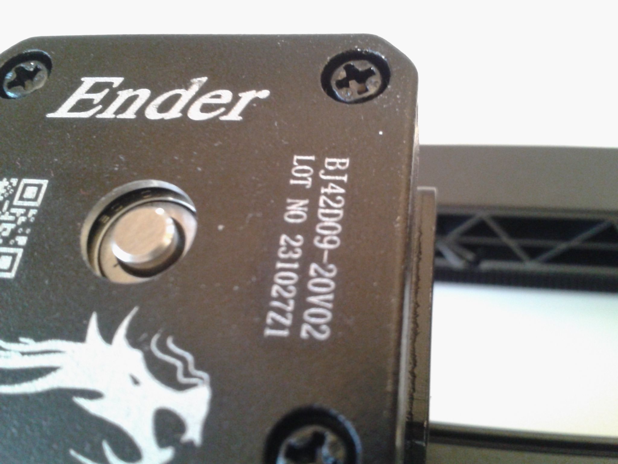

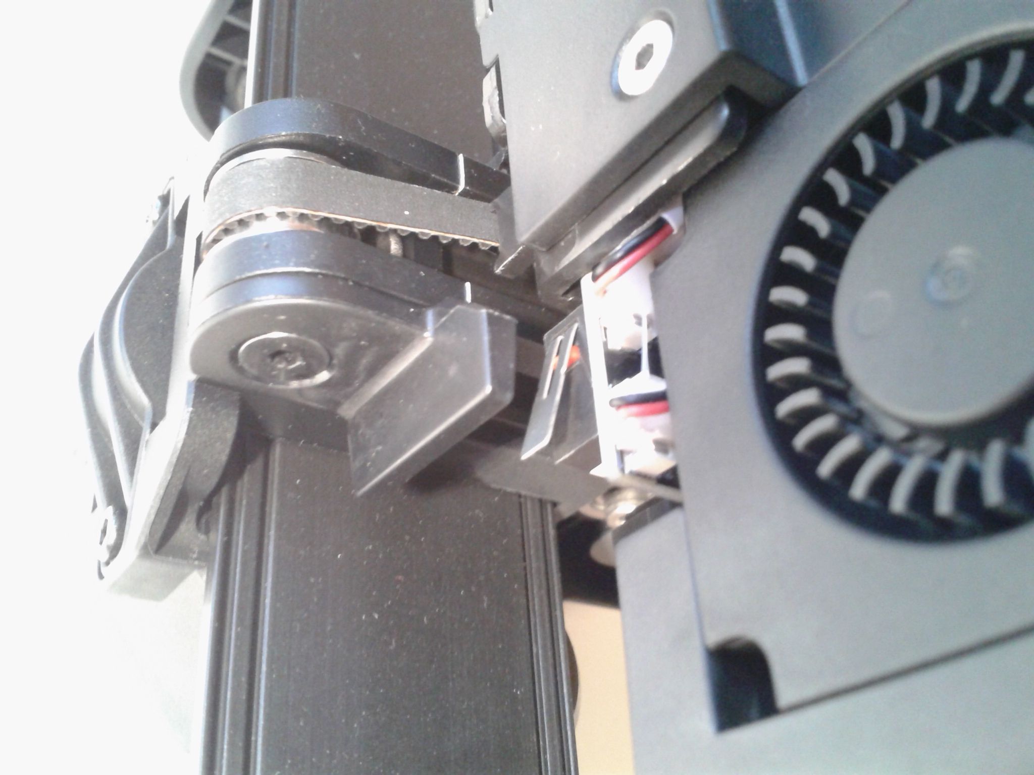

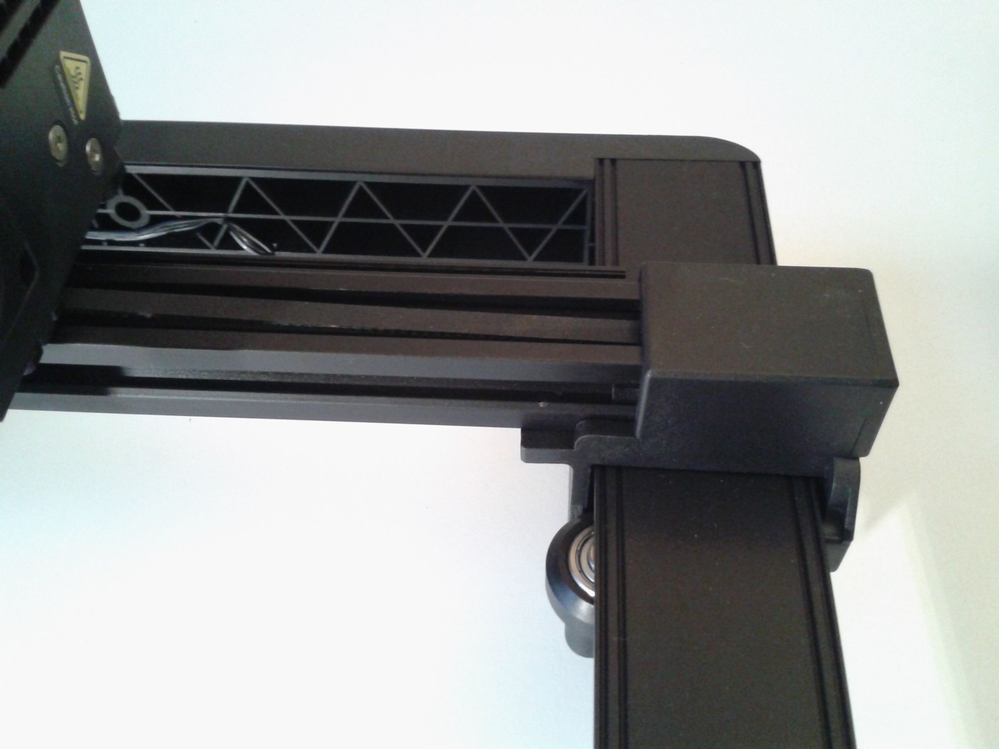

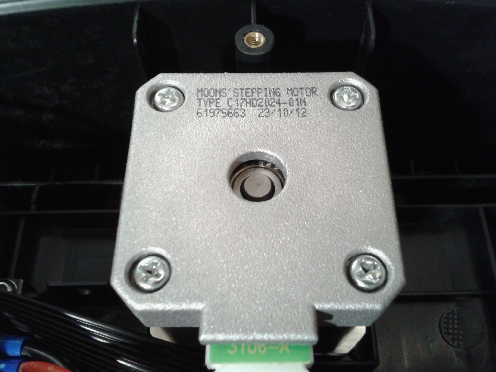

Matériellement très proche de la E3V3SE. (Sauf tête d'impression, rail linéaire axe X, capteur de fin de filament, ouvertures/fentes sur le côté gauche de la base (pour normalement accès au lecteur de carte et connexion USB-Type C de la carte-mère, mais qui ne sont pas peuplé sur la carte-mère), poulie d'entrainement de la courroie de l'axe Y avec un plus gros diamètre,  ... )

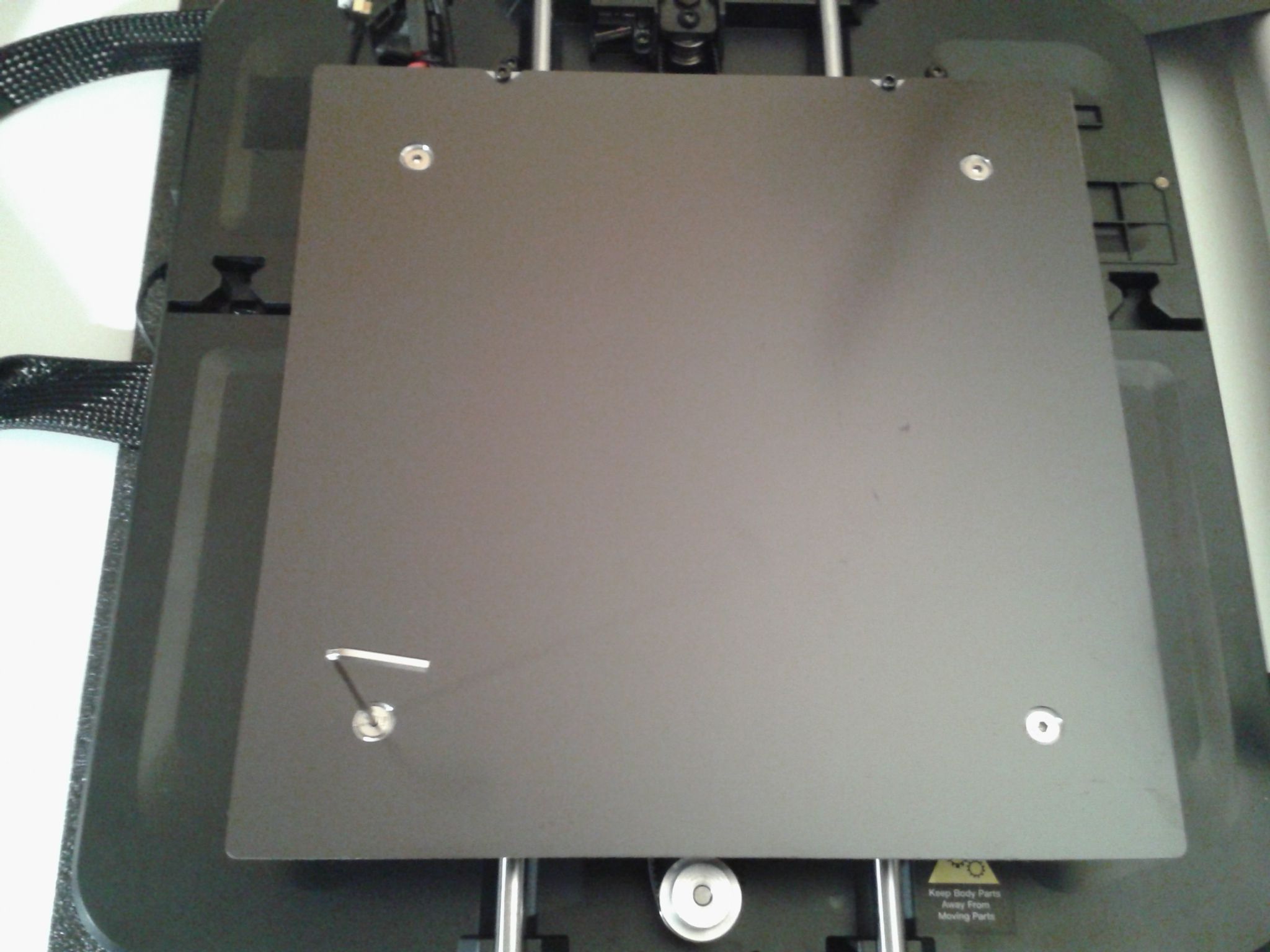

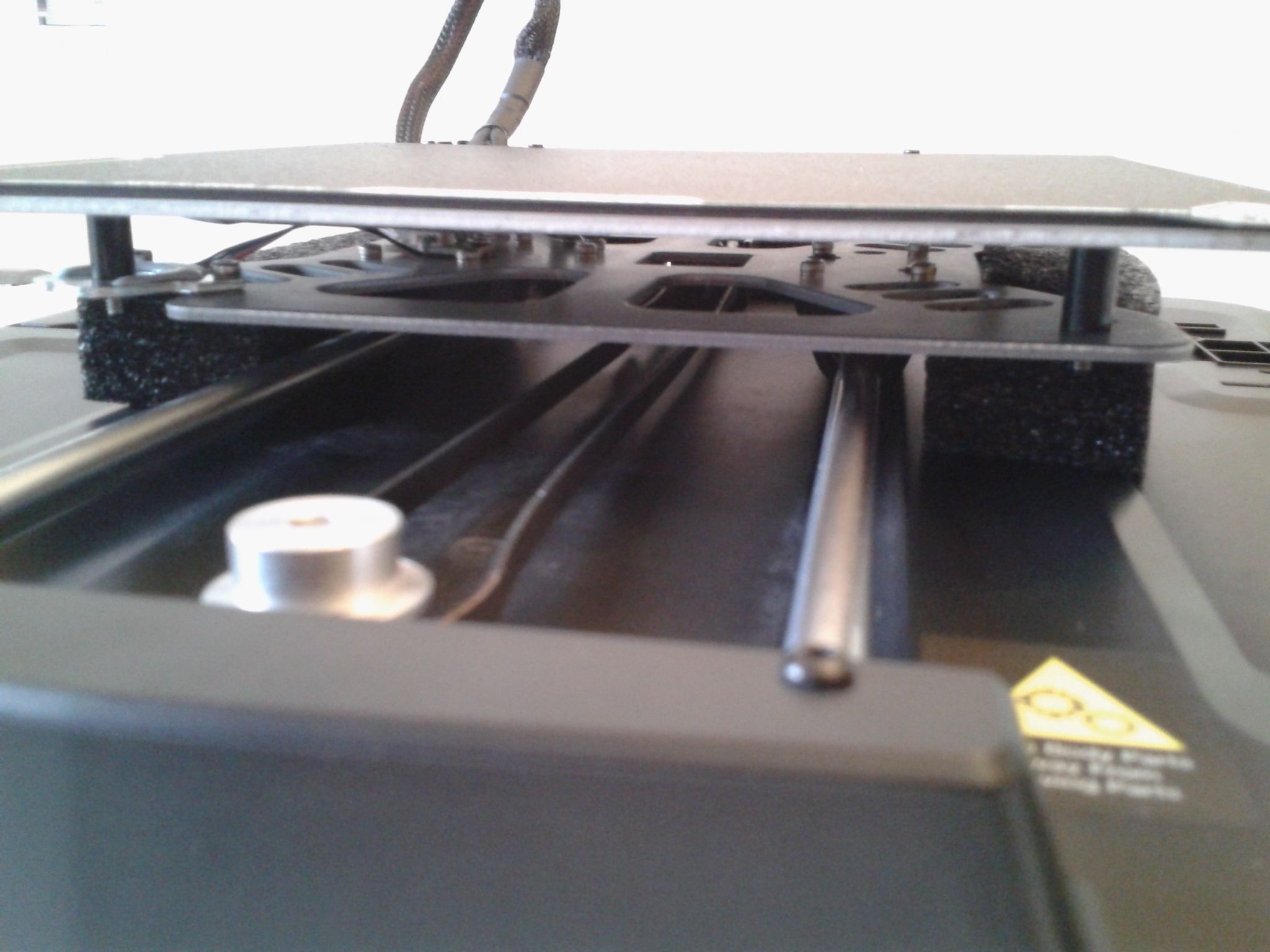

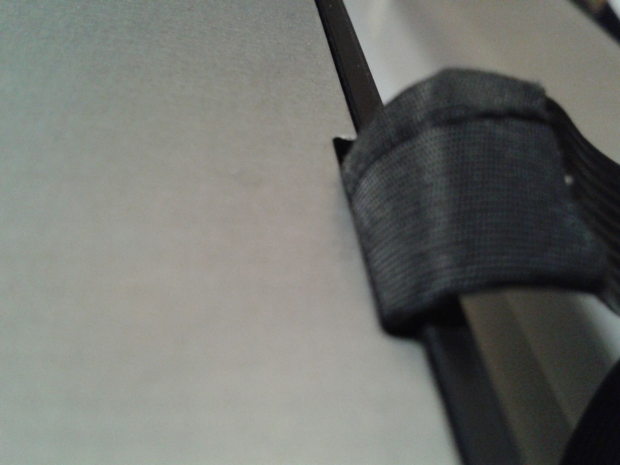

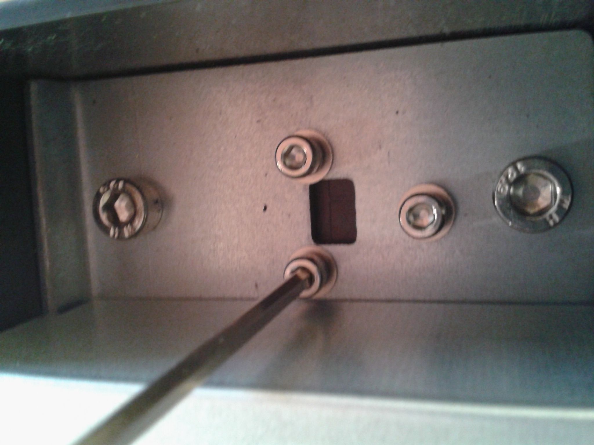

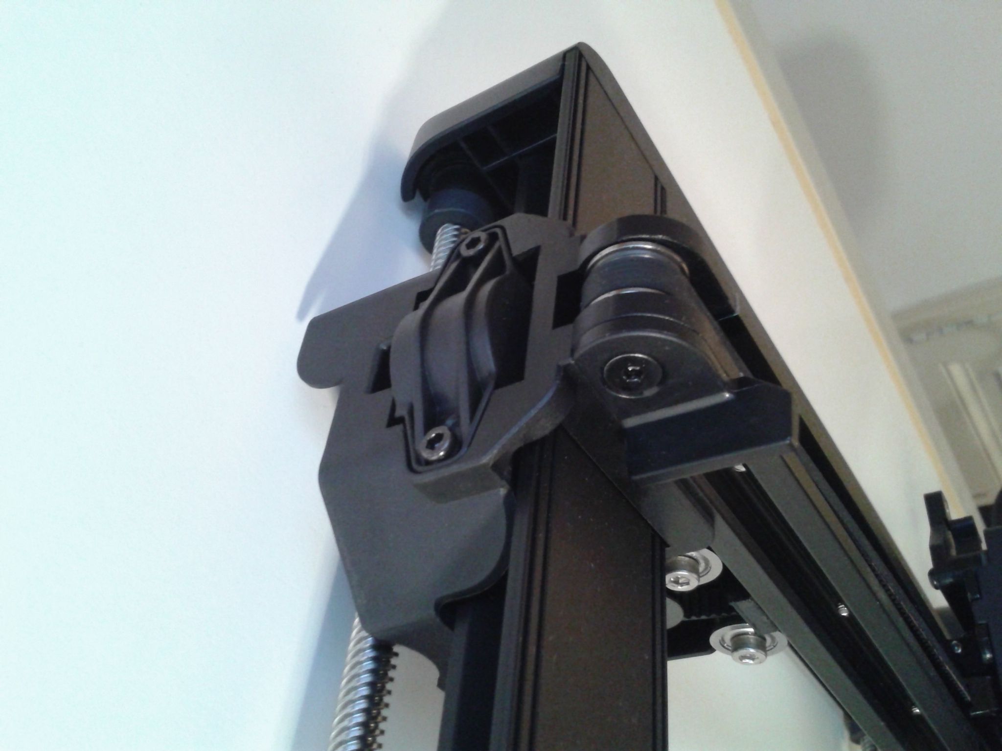

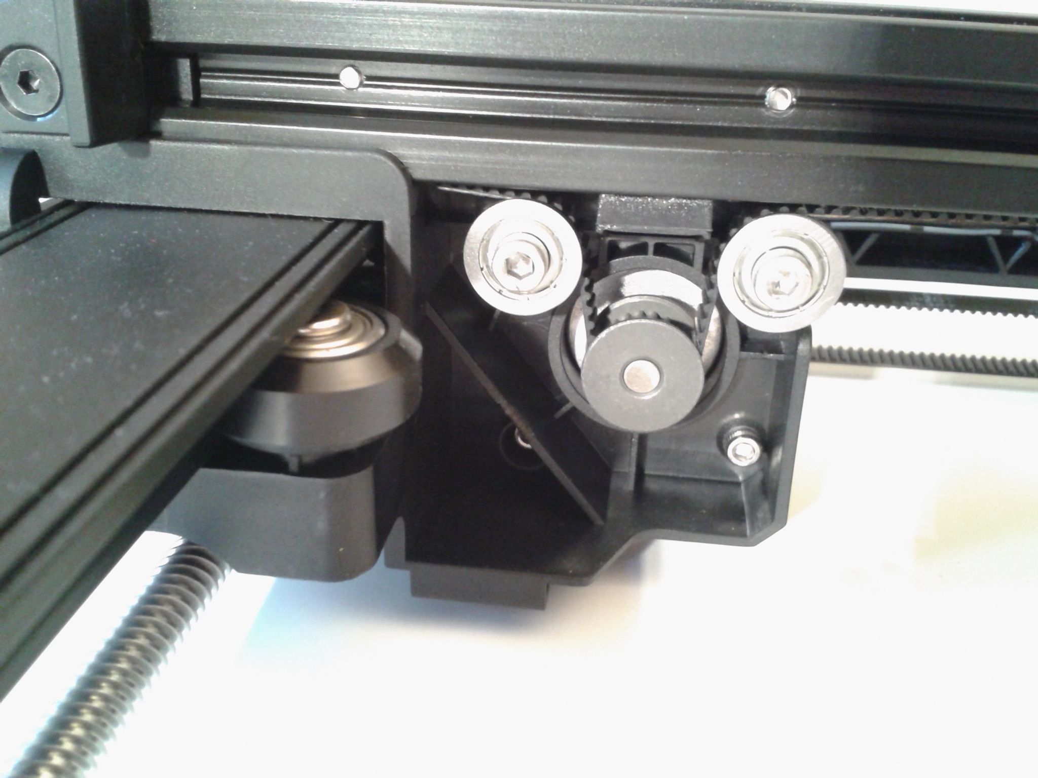

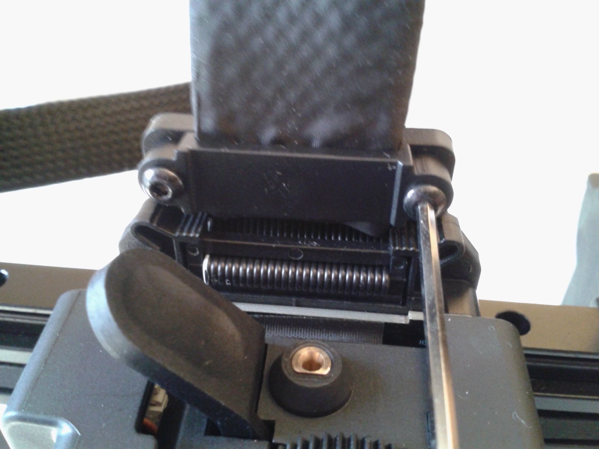

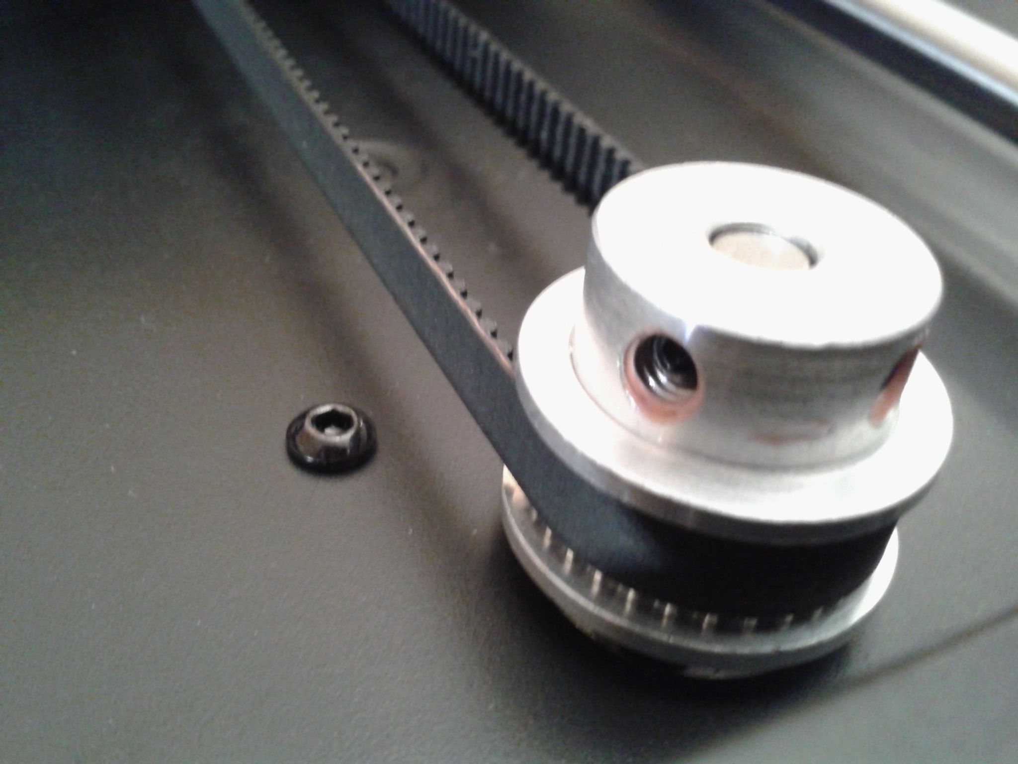

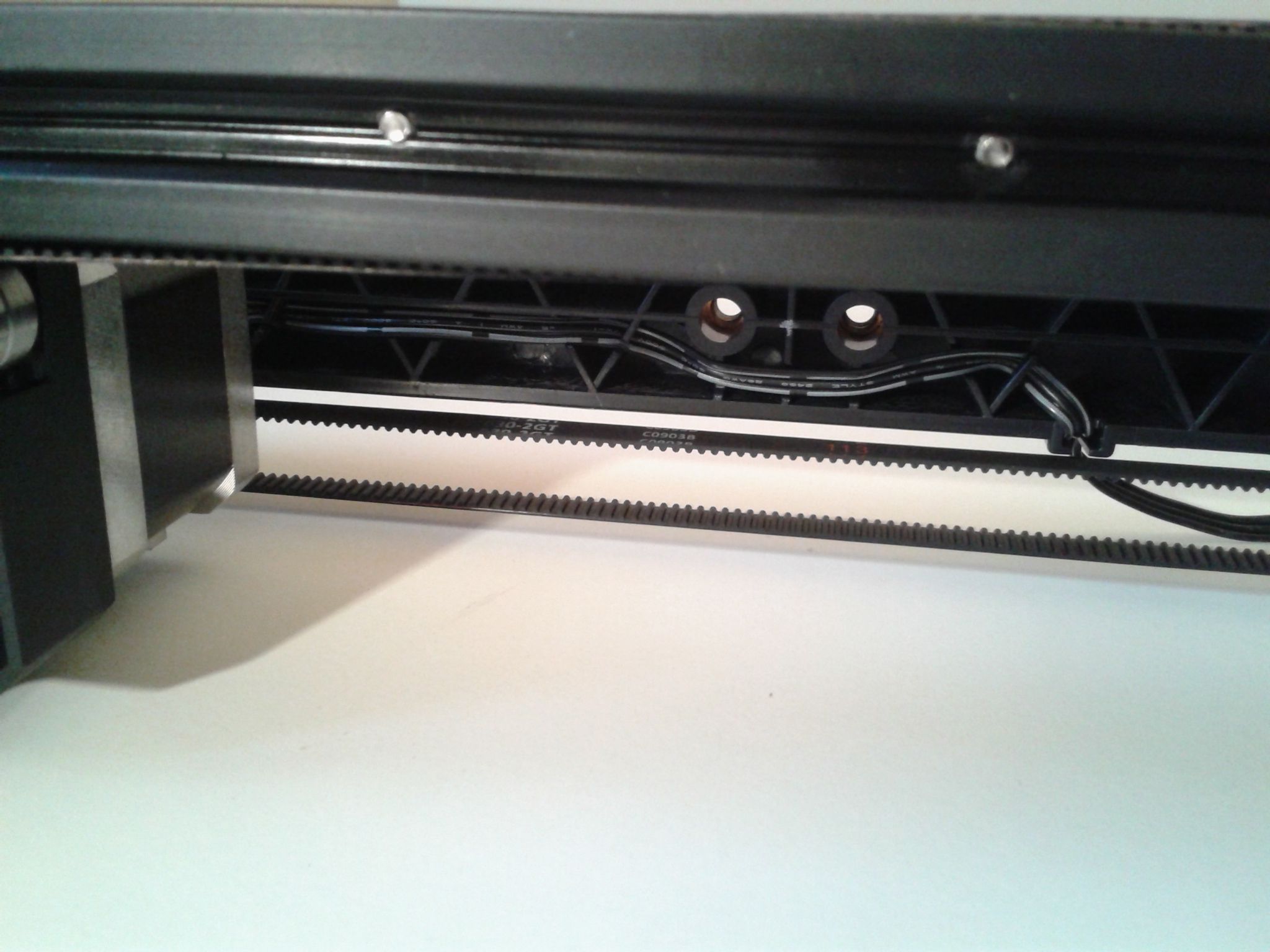

J'ai eu besoins de retendre la courroie de l'axe Y(, desserrée pour l'envoi ?).

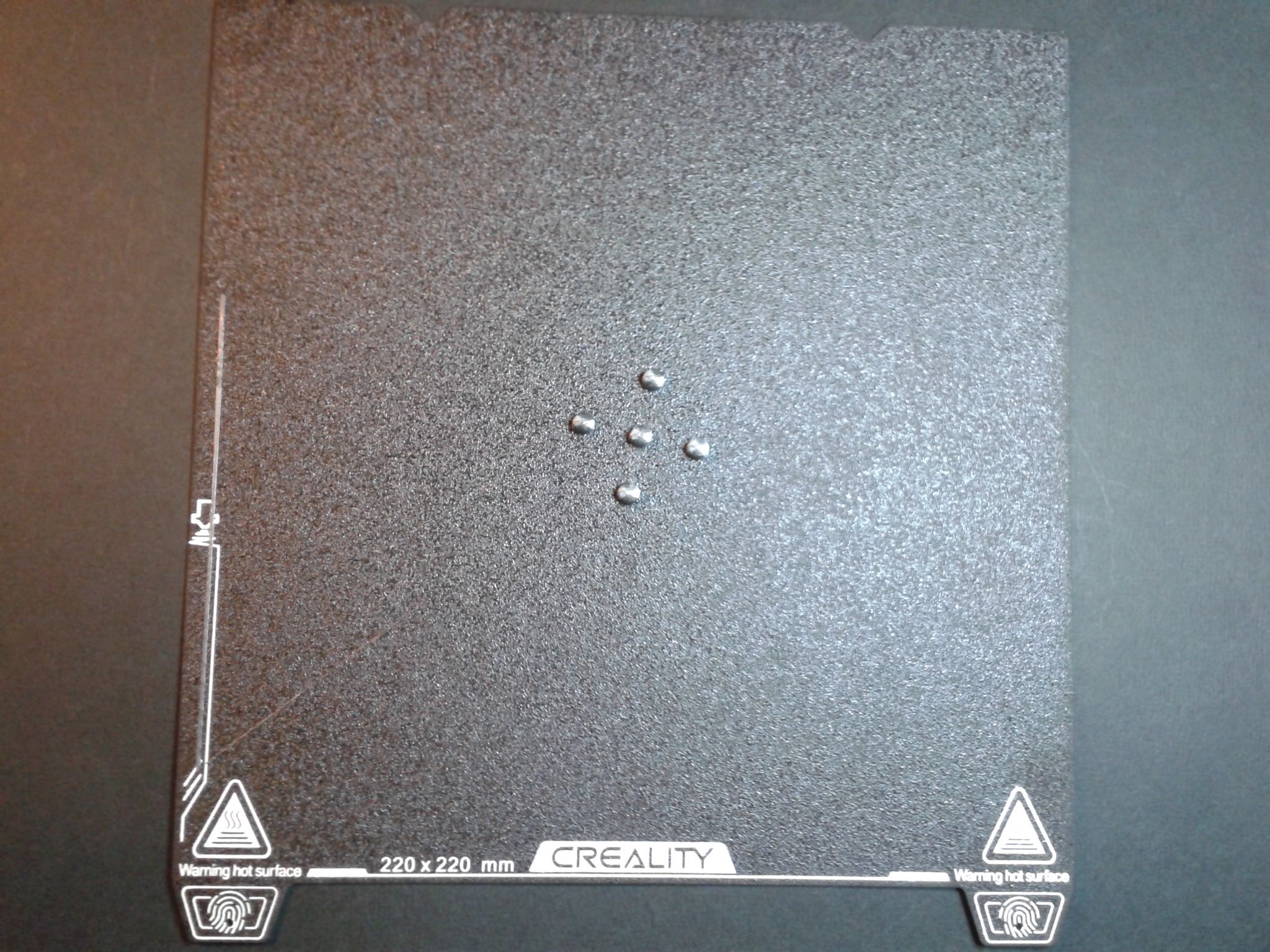

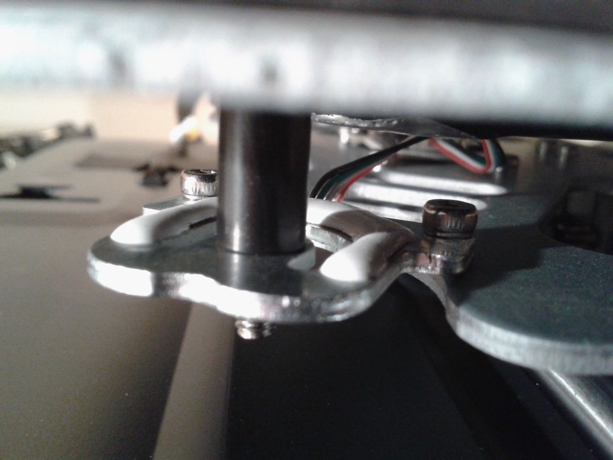

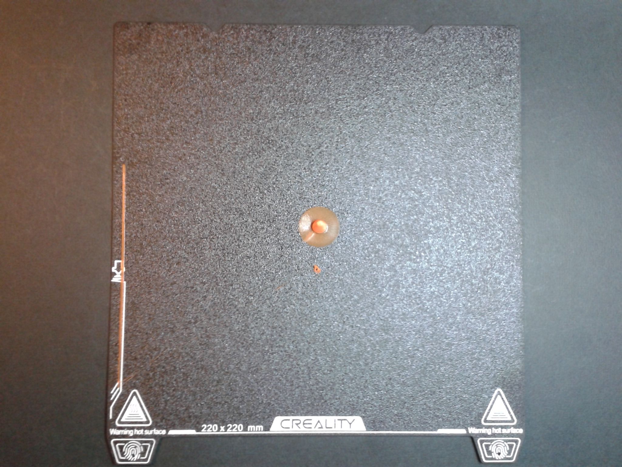

Les vis de maintien du plateau, et spécialement celle juste au-dessus du capteur de pression, n'étaient pas complètement vissées/serrées ( il faut retirer le plateau flexible pour avec une clé hexagonale M2.5 avoir accès a leur tête fraisée pour les resserrer).
image.thumb.jpeg.e3052cd25d84fe761c5a0eced4948a47.jpeg image.thumb.jpeg.ddd6461dde80e871d13f8e937b08314a.jpeg image.thumb.jpeg.d1fceaf96f226b8449fbc530a33bdd40.jpeg

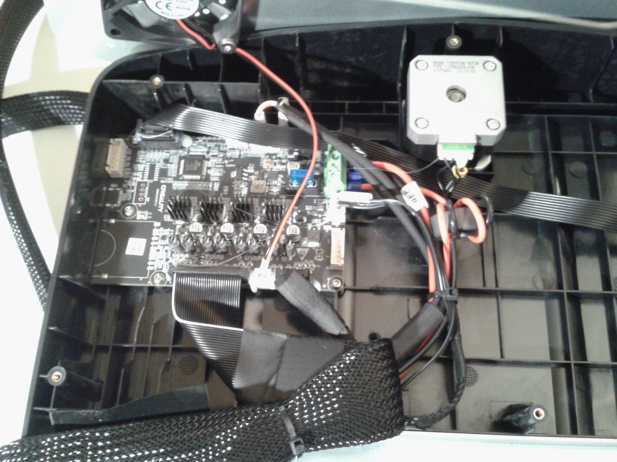

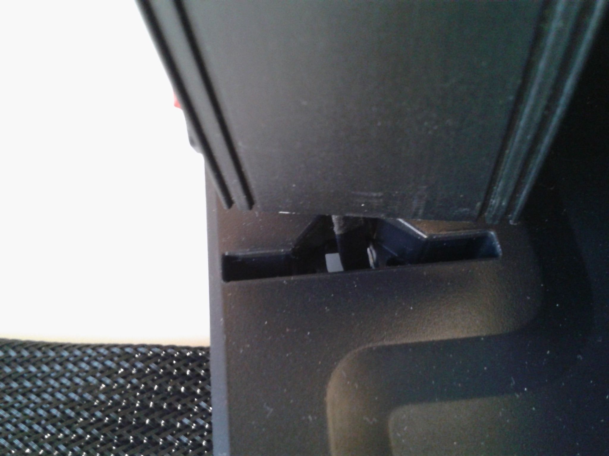

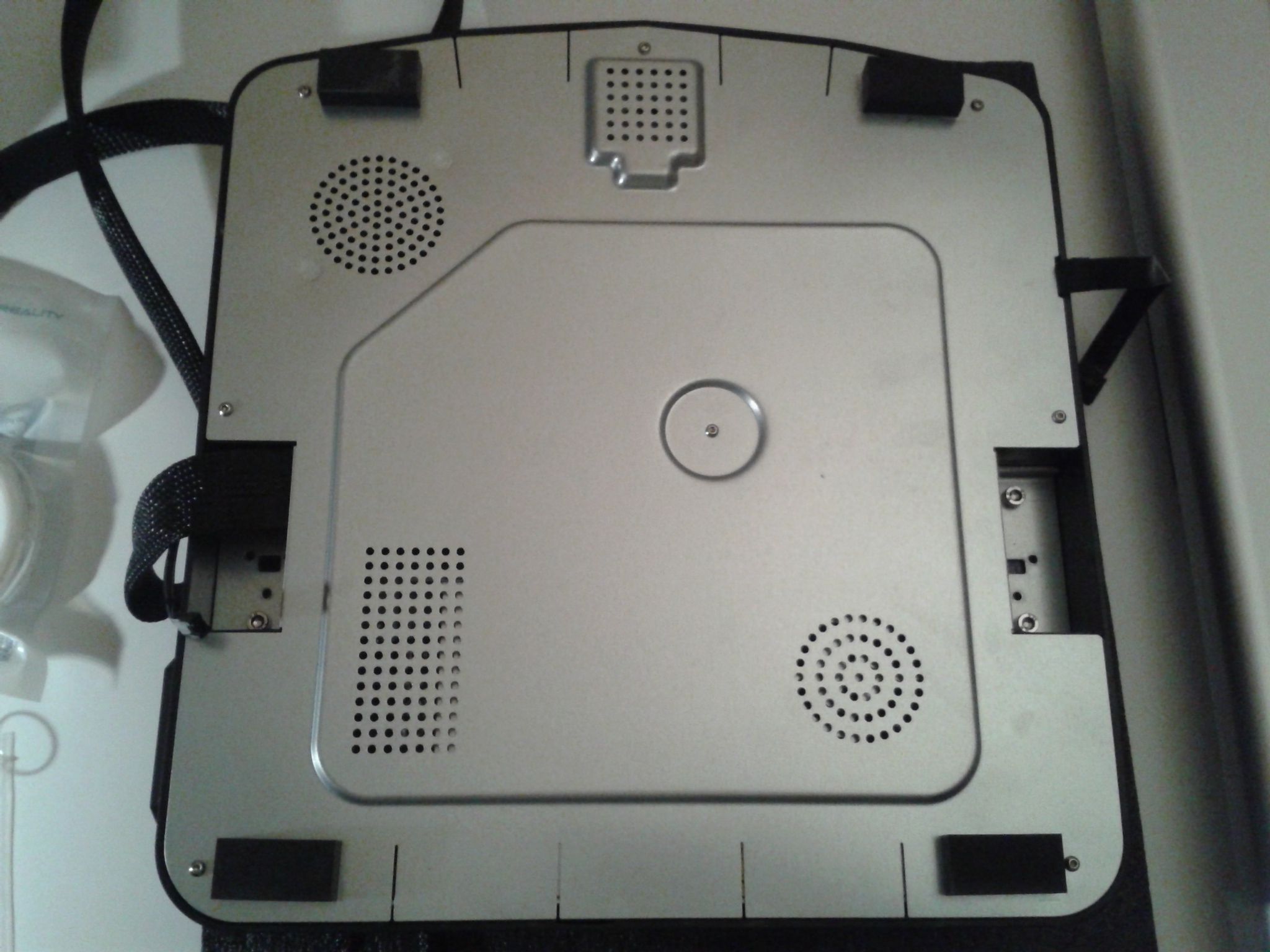

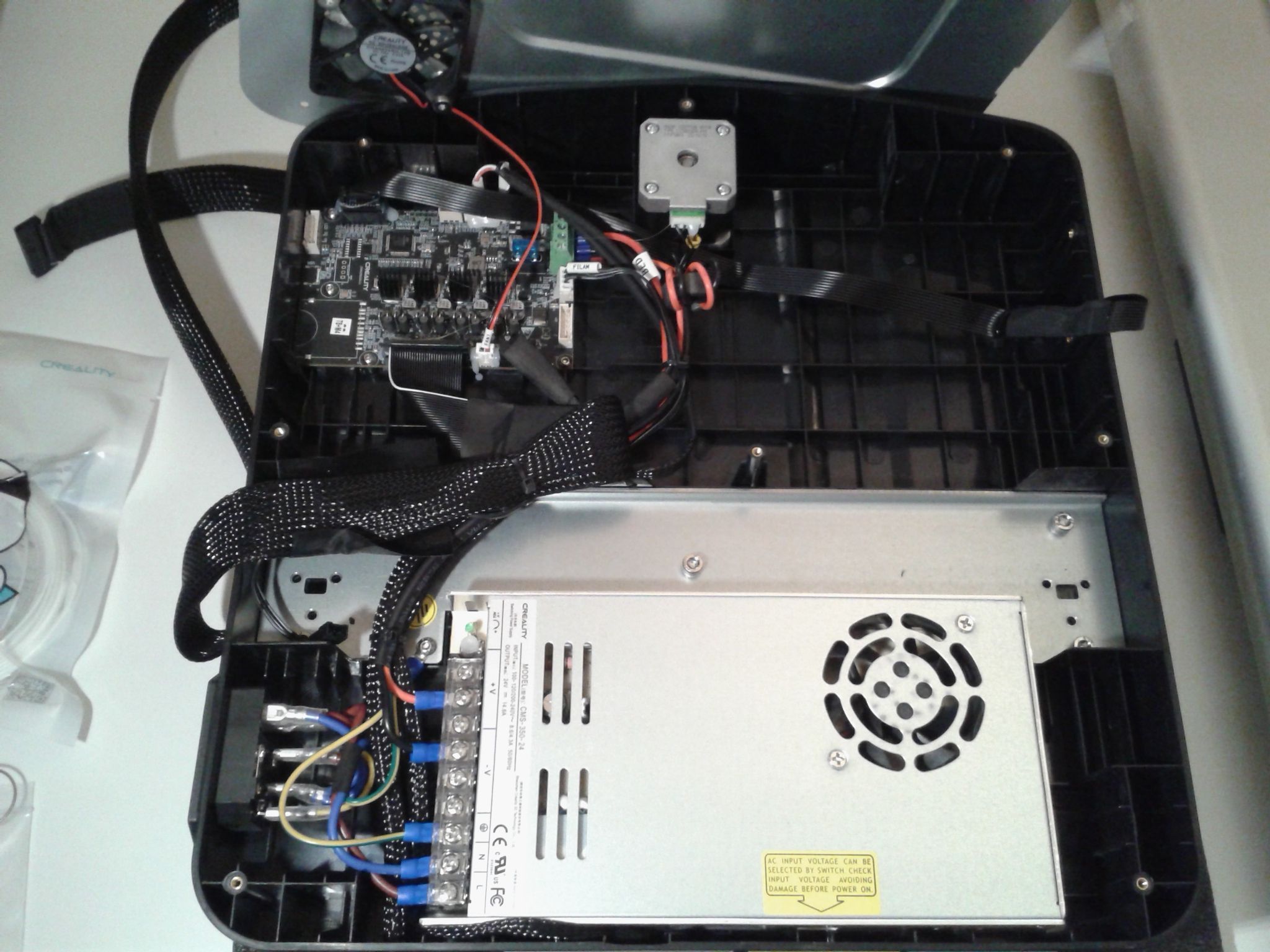

Après ouverture du socle (8 vis empreinte hexagonale M2 à enlever, faire attention a ne pas abîmer les faisceaux de câbles les bords du socle sont tranchants)
image.thumb.jpeg.18f96d409d4d7037ef7124f63c593102.jpeg image.thumb.jpeg.dc3377866ec8210aa2a3638a3209cab0.jpeg image.thumb.jpeg.bd724b819f238b09347211b2be4792dd.jpeg
image.thumb.jpeg.2c3327af322c0df1afe41f985ba9a337.jpeg image.thumb.jpeg.2d8ab29346c67dc3e653a10f29d7cda1.jpeg image.thumb.jpeg.e3e49deff1becf8256cd482a695433ef.jpeg image.thumb.jpeg.1aefd8e1c7680514073a894e6103835a.jpeg
image.thumb.jpeg.eae14bc0e384541d0e28ce8e902a9b1e.jpeg  image.thumb.jpeg.7891cff7d81e61c0754ca27cda38e220.jpeg
image.thumb.jpeg.0146a17cbb6fa1cc11e9882fe054733c.jpeg image.thumb.jpeg.70ec382fe9dba8a712c8439fa27a9639.jpeg image.thumb.jpeg.cd42c8444a5c18179e1591f51a6e9a37.jpeg
image.thumb.jpeg.a8c57bd17f210a0b15cb8082dc2754ee.jpeg  image.thumb.jpeg.a94aecf13e38a8ad82595262bb49c011.jpeg image.thumb.jpeg.4343e69d1865b6ebb99230812abda9c9.jpeg
image.thumb.jpeg.75145e87f2a2887e77308f2a8ef869f4.jpegimage.thumb.jpeg.f2881a706c563f3ae2b19e494aa768da.jpeg image.thumb.jpeg.9a041582213036b22060118d49fc51ec.jpeg image.thumb.jpeg.a6c939c038d6c9a3c351036c575b35dd.jpeg image.thumb.jpeg.c8e6ea41d9441583f549206dc9b82de4.jpegimage.thumb.jpeg.e9afcab26a08226de1d2e29a770735ac.jpeg
image.thumb.jpeg.86a8caa7be497a5b0b249bec043776d6.jpegimage.thumb.jpeg.e27858a5789a805e92799893d0661376.jpegimage.thumb.jpeg.8139f34be6574095c1ef5085eeb7eb3d.jpeg

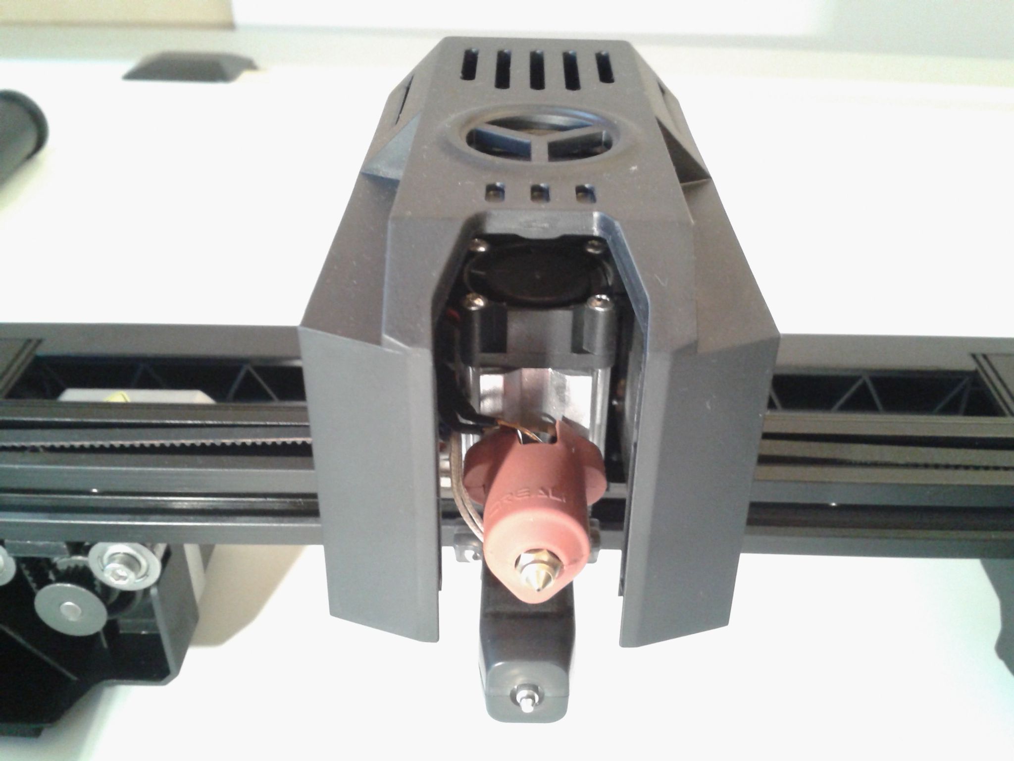

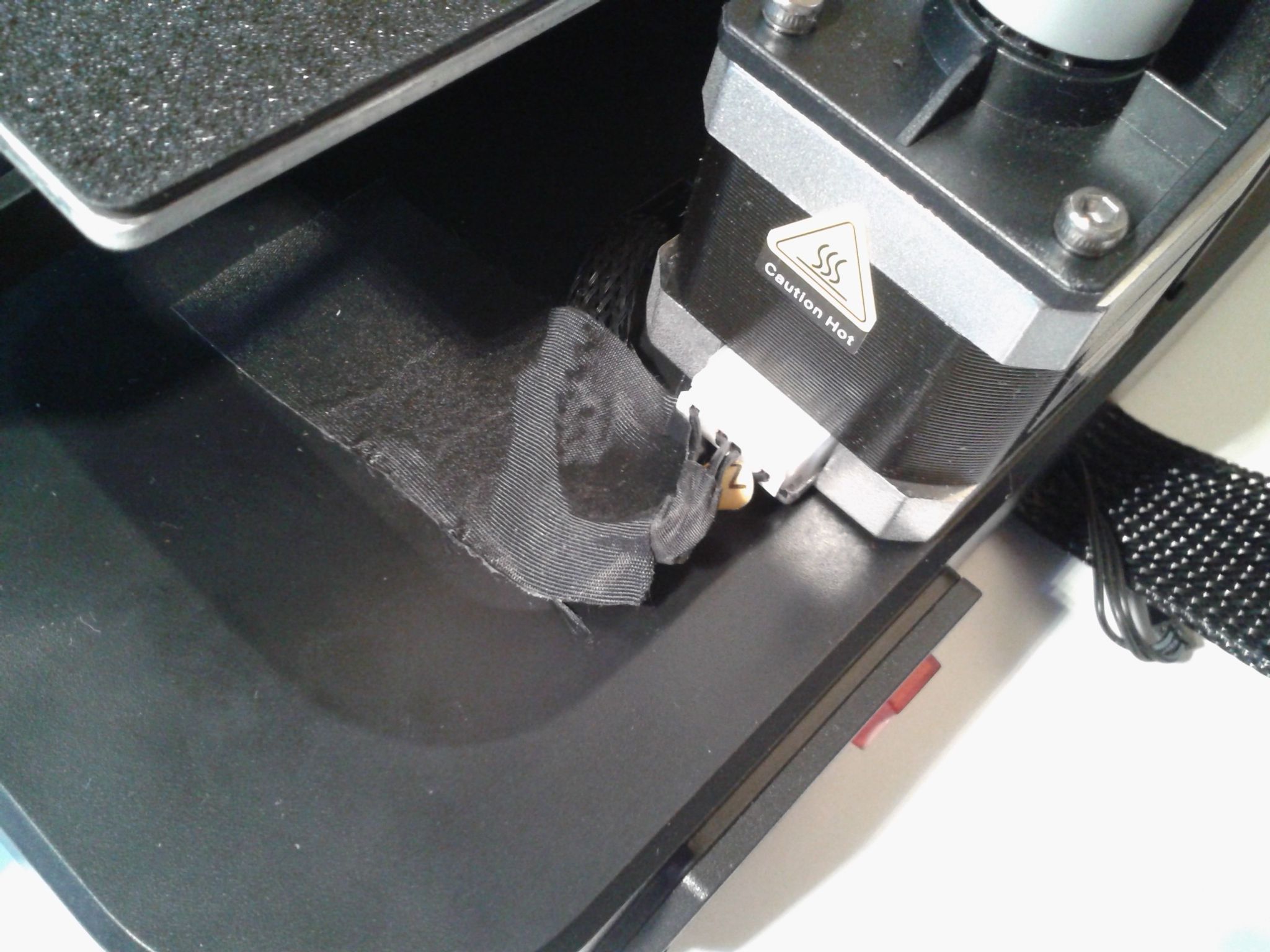

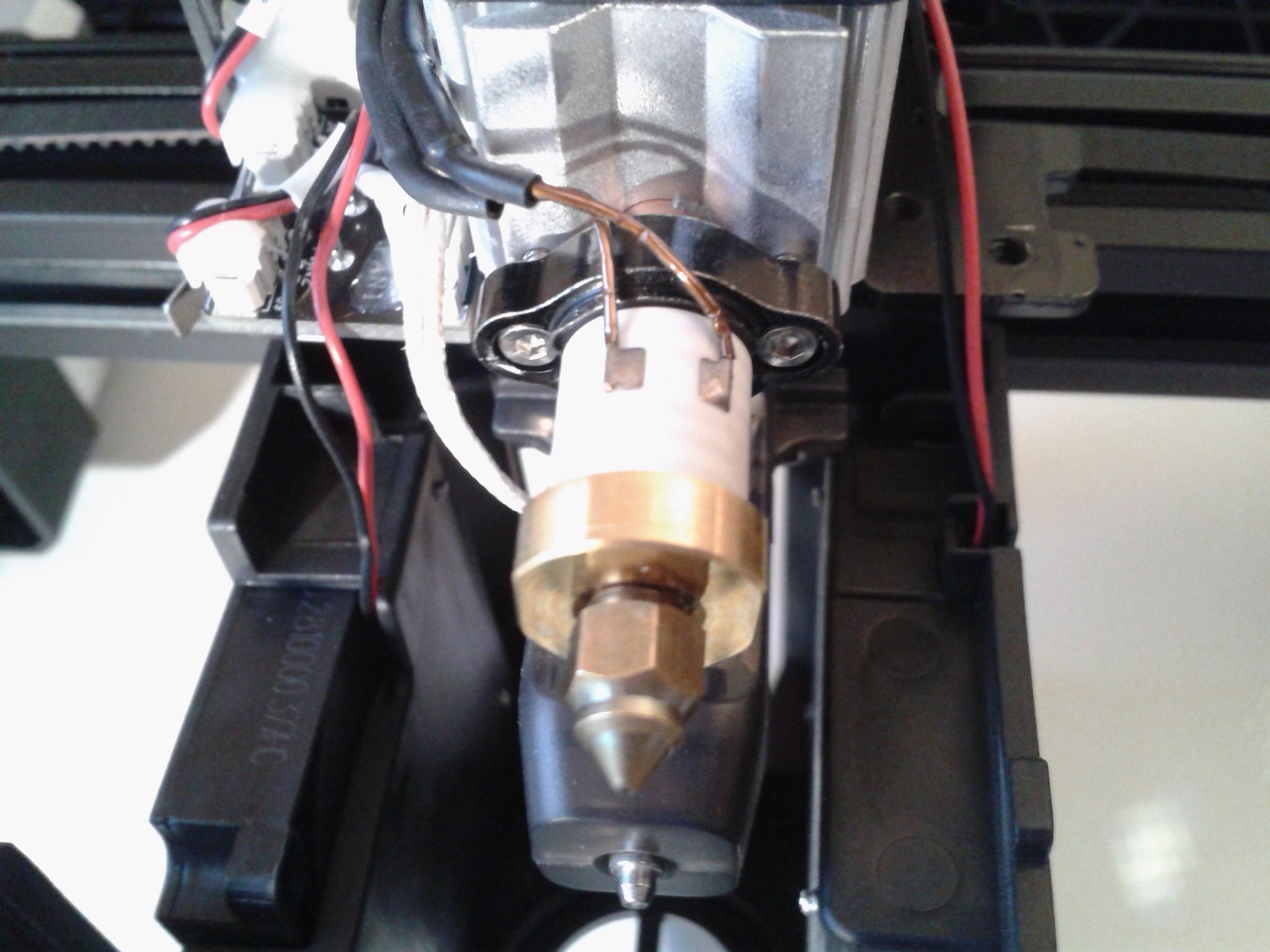

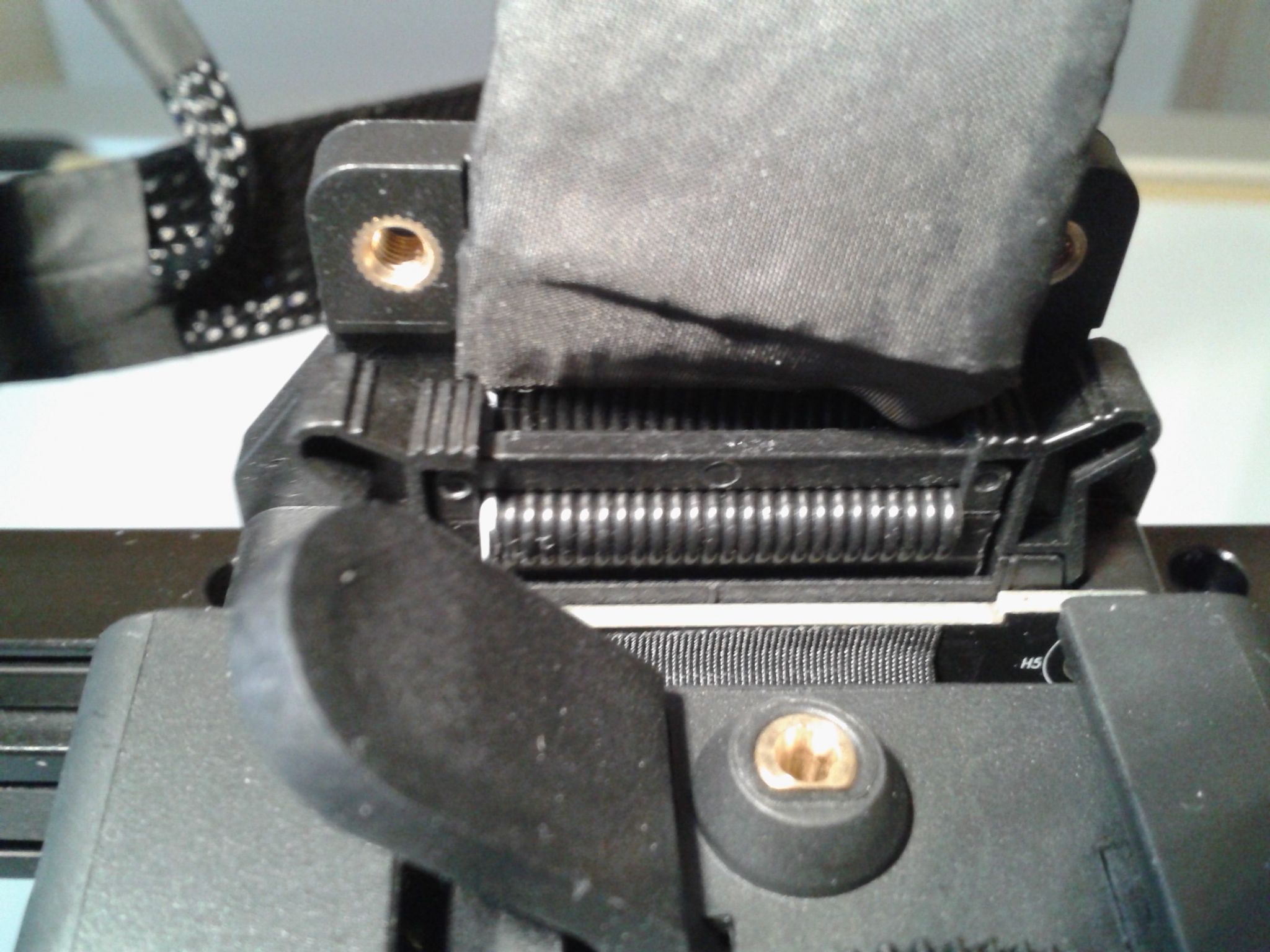

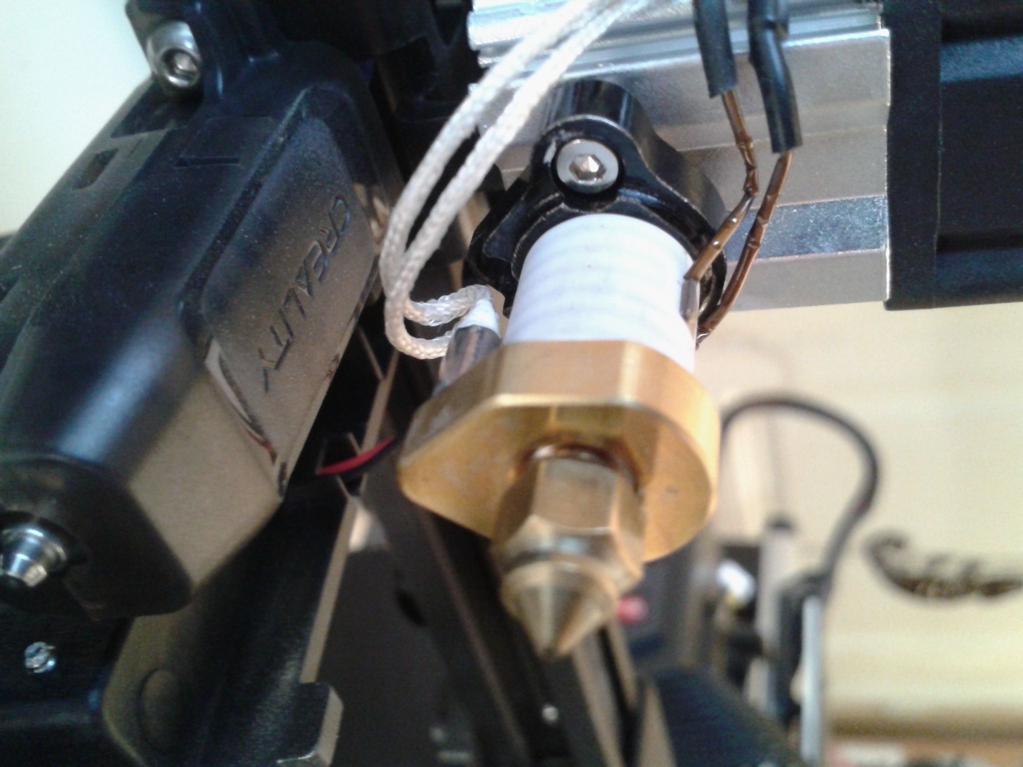

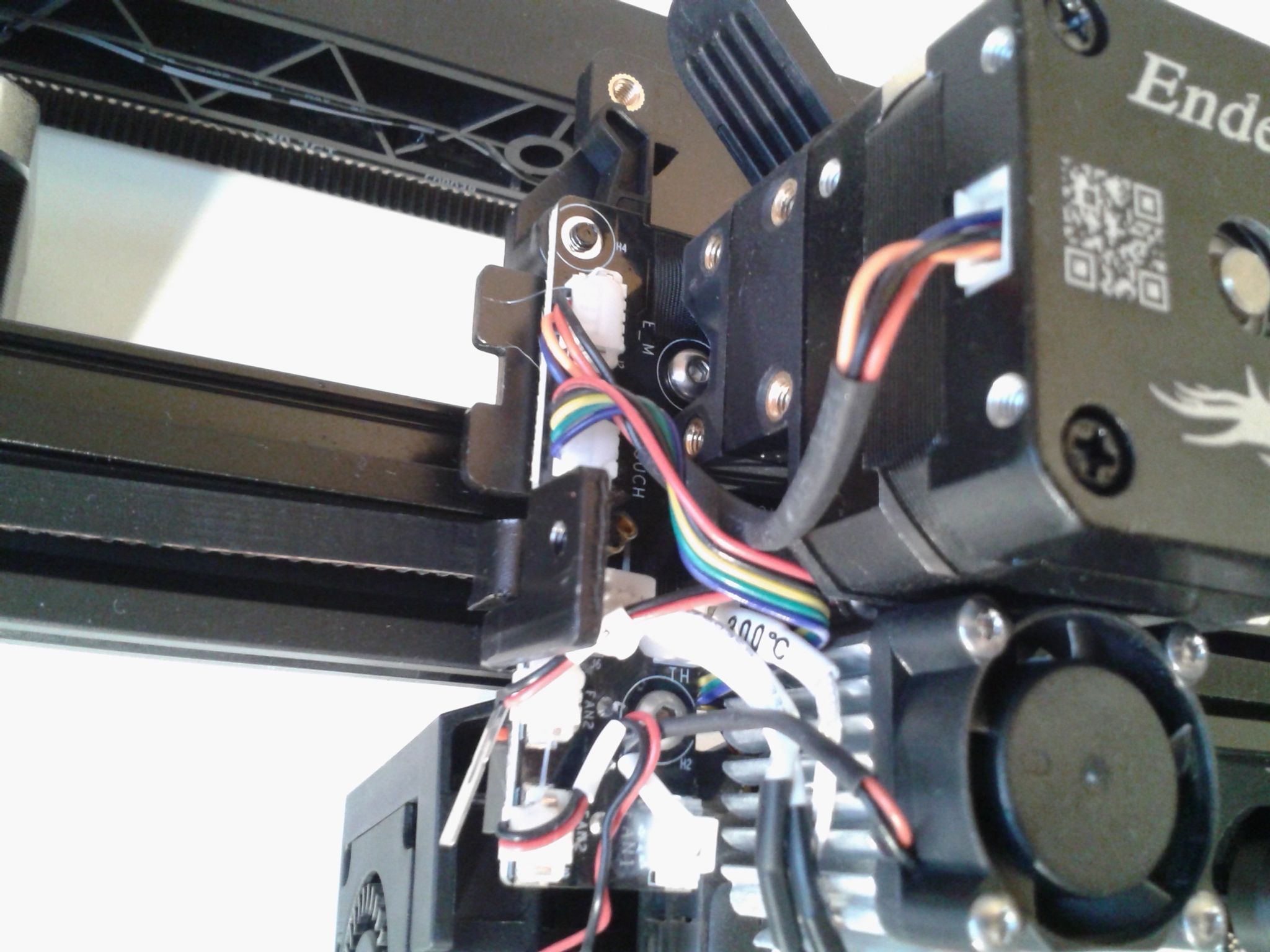

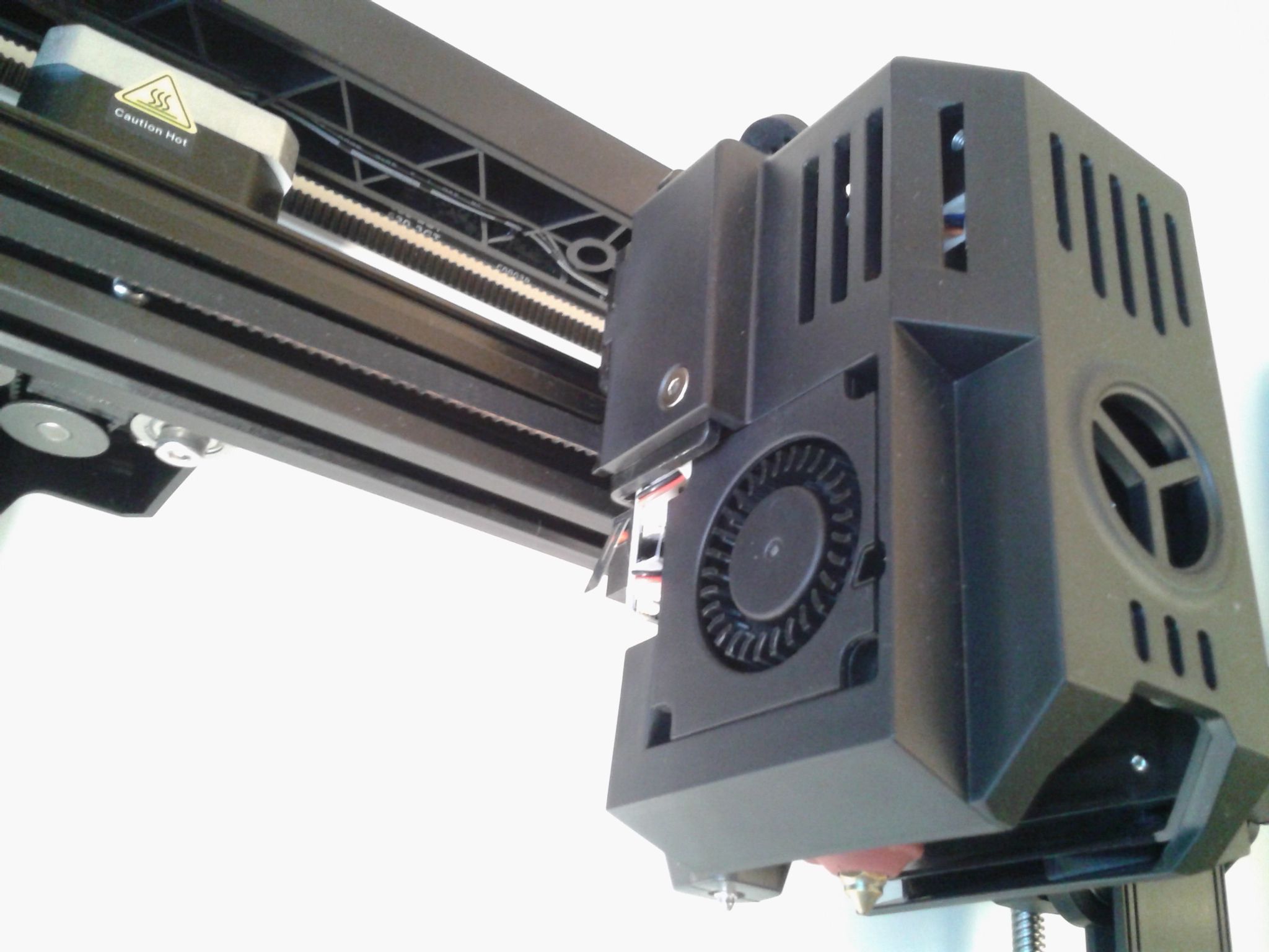

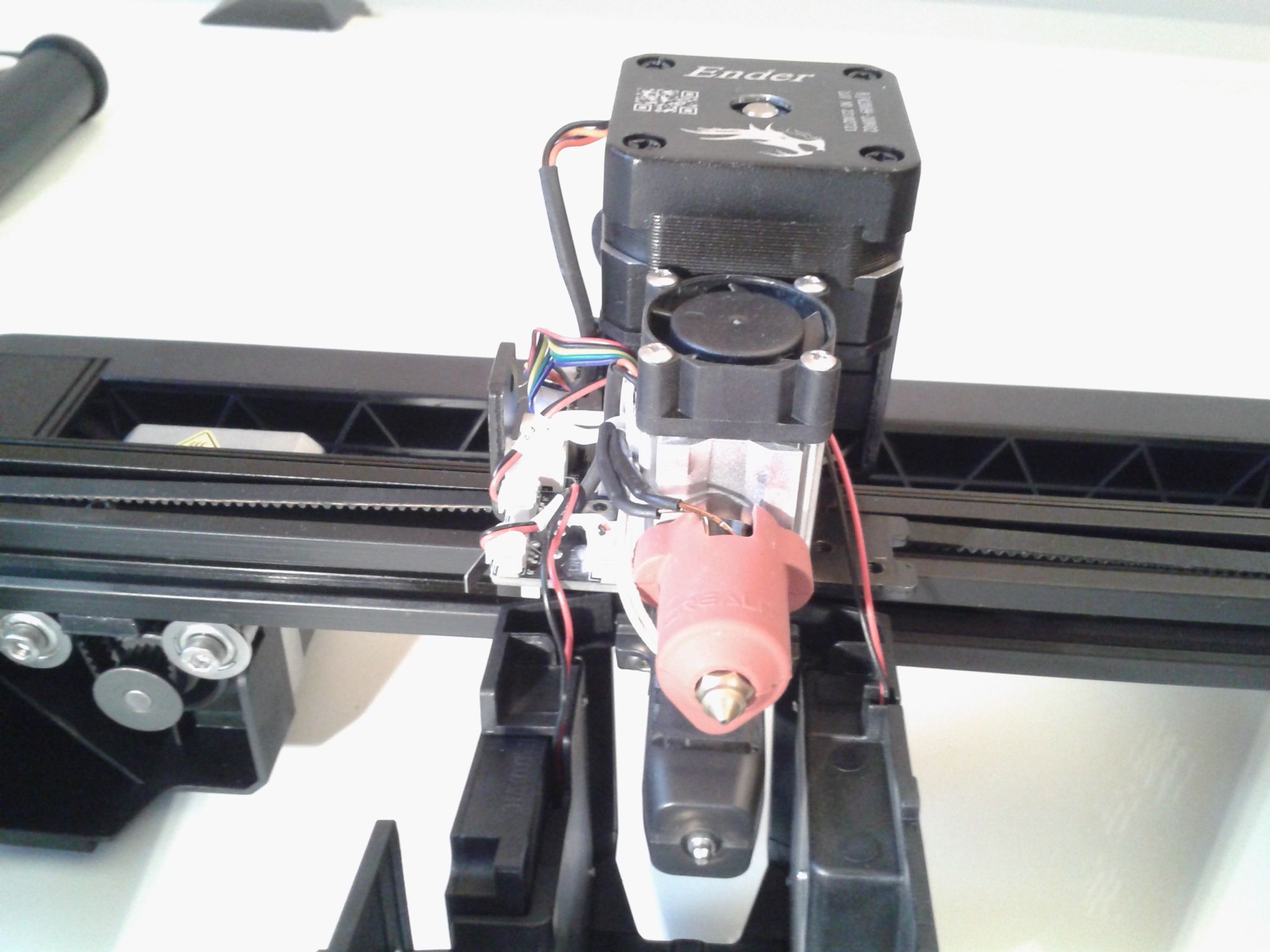

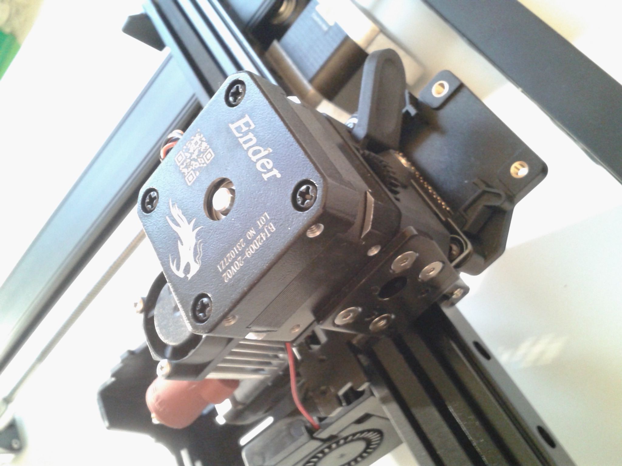

Si l'on enlève les trois vis qui maintiennent le cache plastique de la tête d'impression
image.thumb.jpeg.b67bbc144a00b9f77486b703a36104ae.jpeg image.thumb.jpeg.a1d8493f3cbefcaf5680de262d922dd3.jpeg image.thumb.jpeg.9933a20ce53d74f9238367820759b4ef.jpeg image.thumb.jpeg.e52bebd2ae97d29cdd59c8aaa927e773.jpeg image.thumb.jpeg.1c1bd672ed47f87d554a496a5e95cc06.jpeg
Sans la chaussette en silicone qui protège le corps de chauffe en céramique
image.thumb.jpeg.bd38668e3cc6f7d8b0cf18683b1dc16e.jpegimage.thumb.jpeg.cd0660b44dd0729288966f316e8ffa13.jpeg

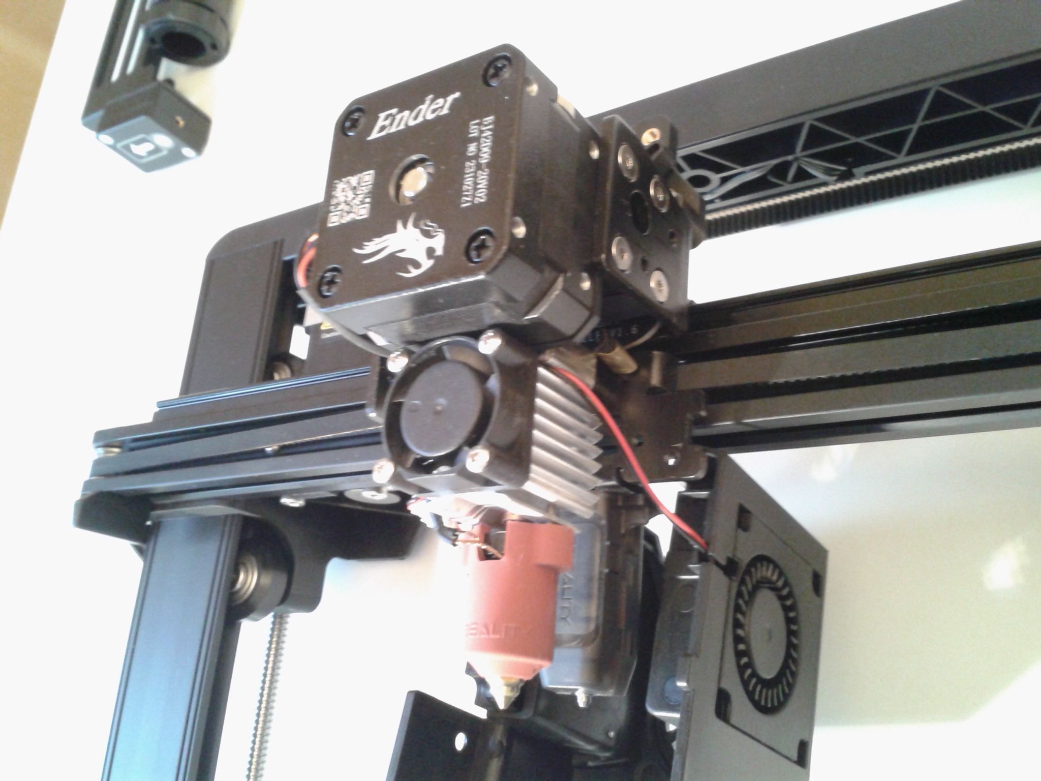

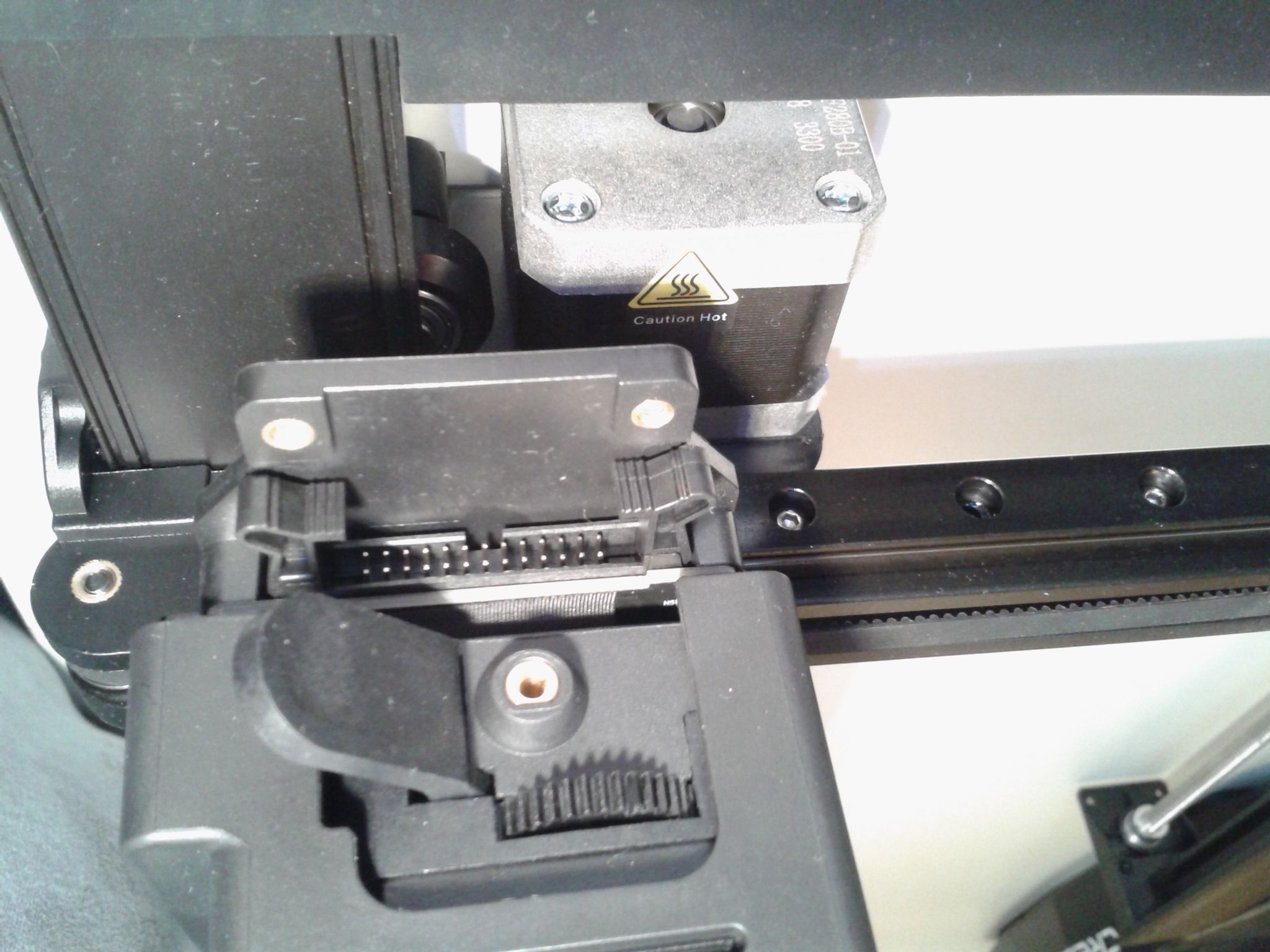

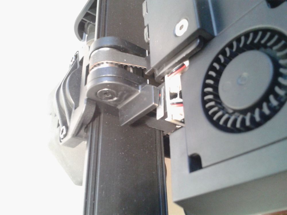

Cache en plastique remis sur la tête d'impression,

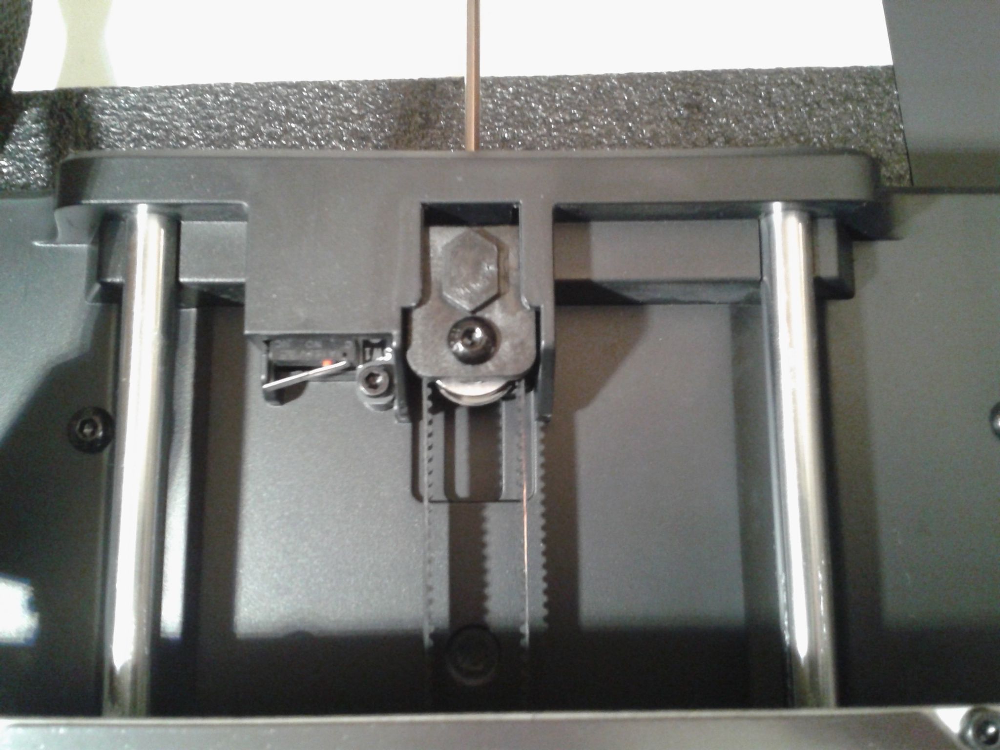

le capteur de fin de course X ( qui "clic" quand la buté physique a gauche, pousse la languette en métal qui elle même pousse le micro switch. Et qui "clic" quand on relâche )
image.thumb.jpeg.4685af42ead4420068c89ce49f15bf95.jpeg image.thumb.jpeg.c7518b4f679a76656ce3804147d24259.jpeg

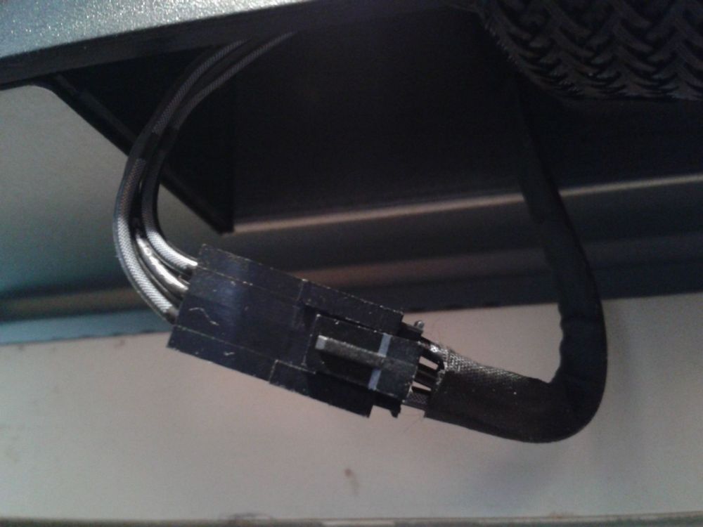

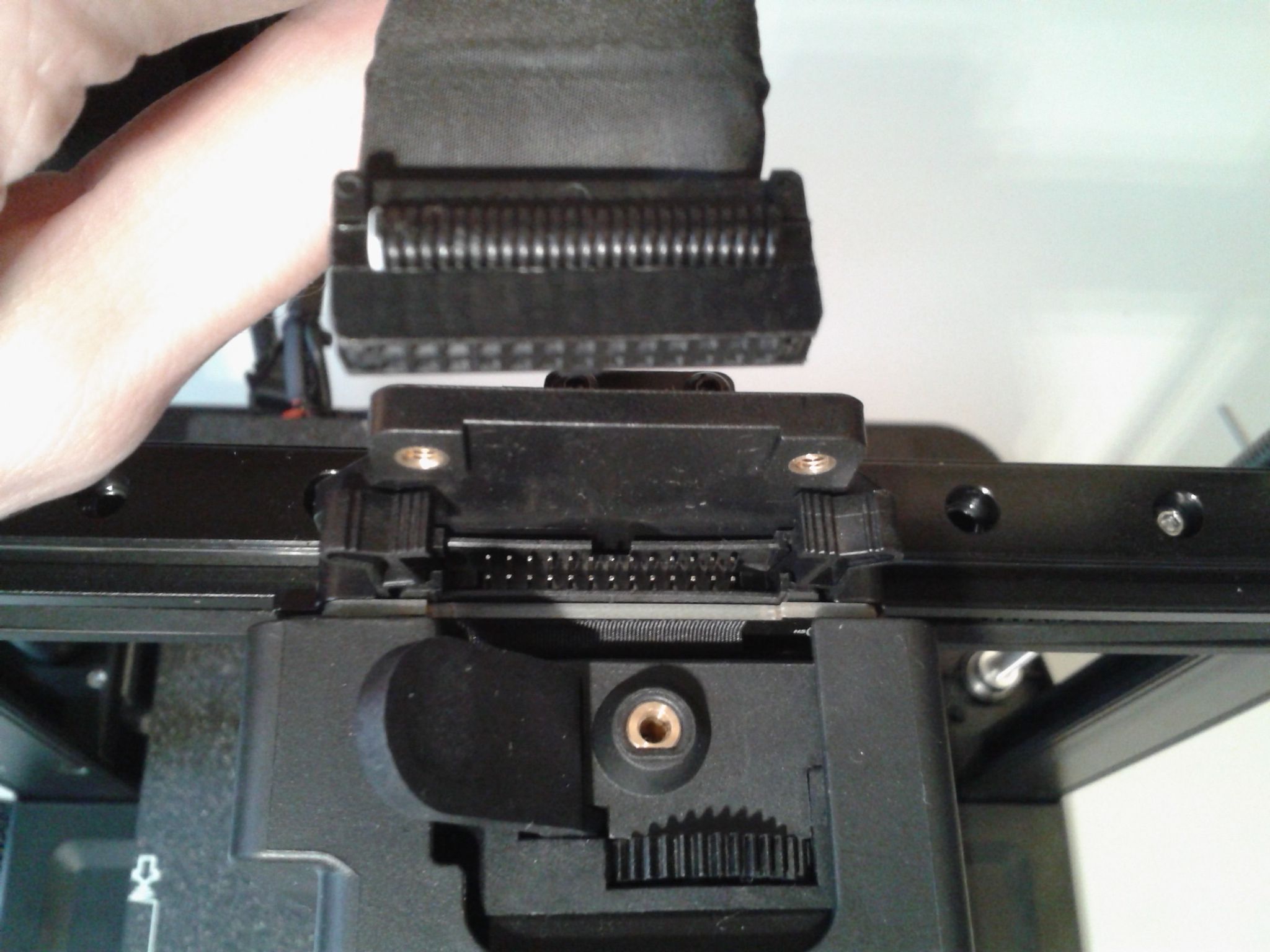

Pour connecteur le faisceau de câble de la tête d'impression, un connecteur 26 pins (Comme sur la E3V3SE )

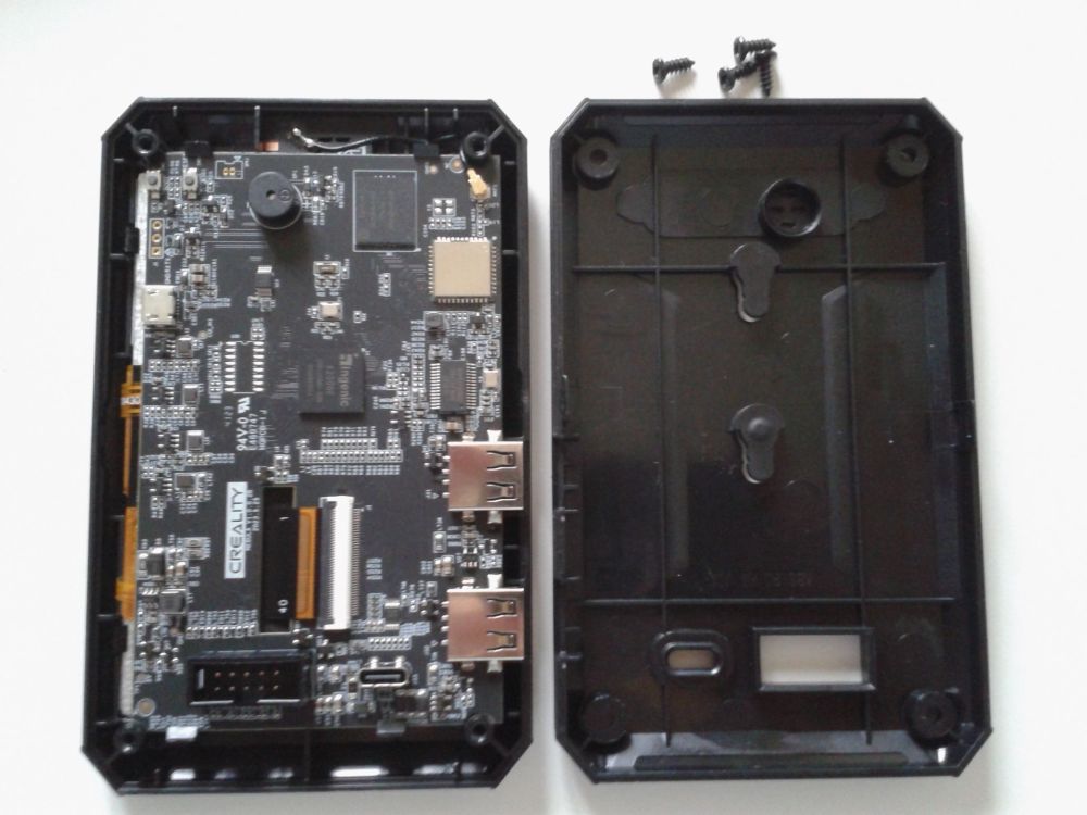

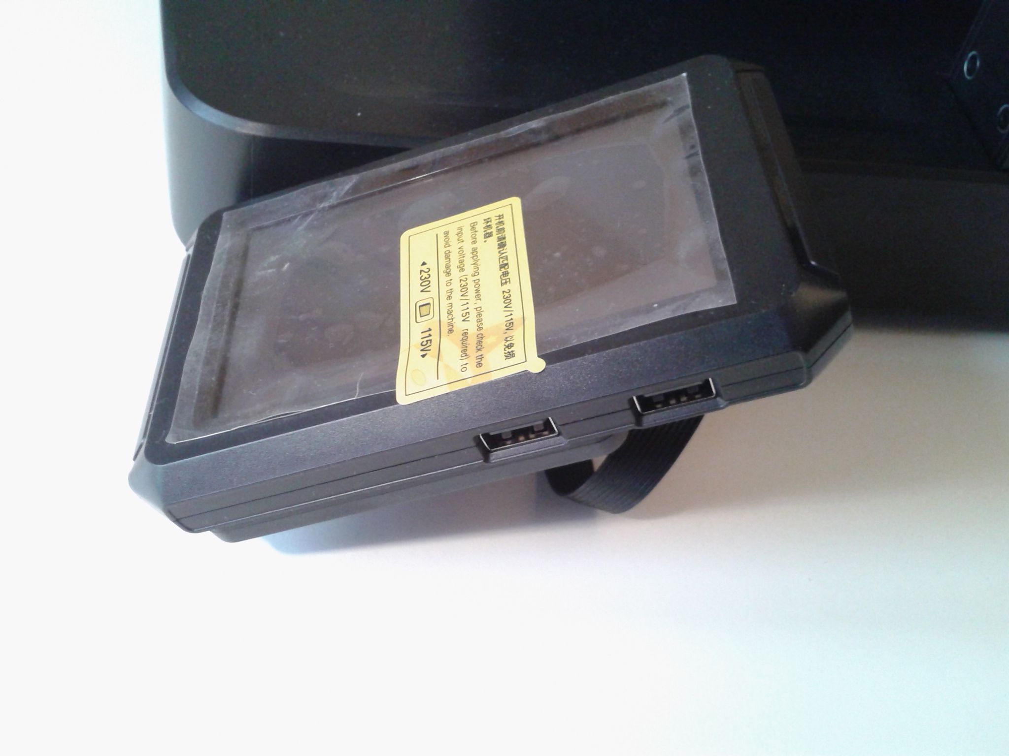

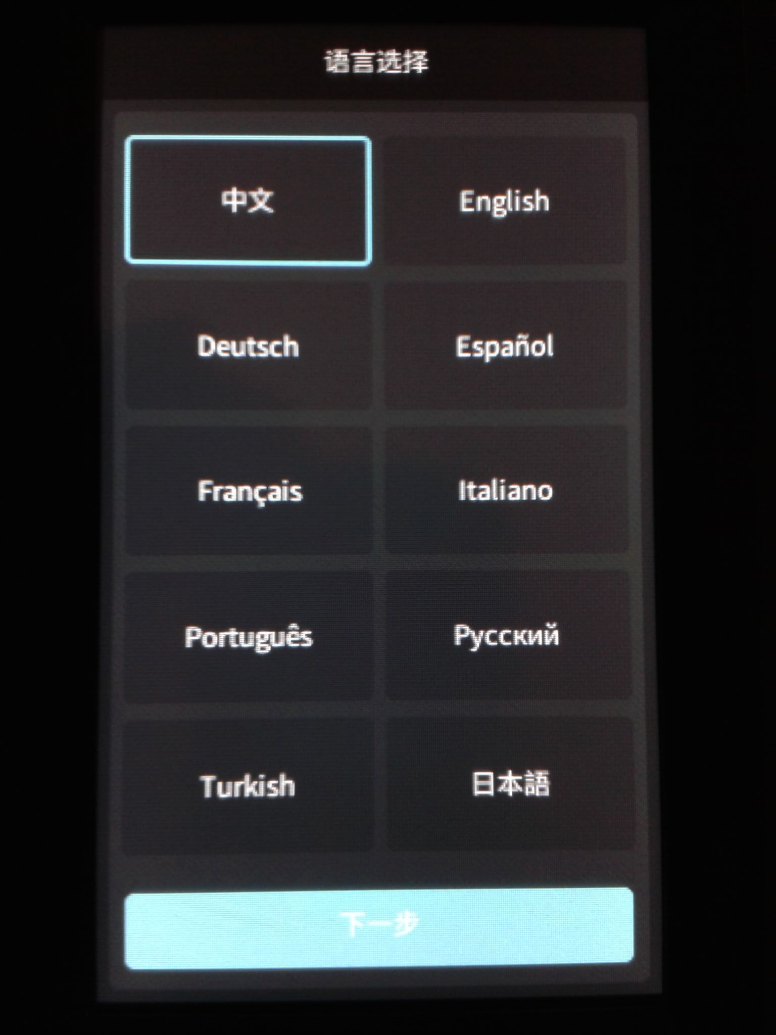

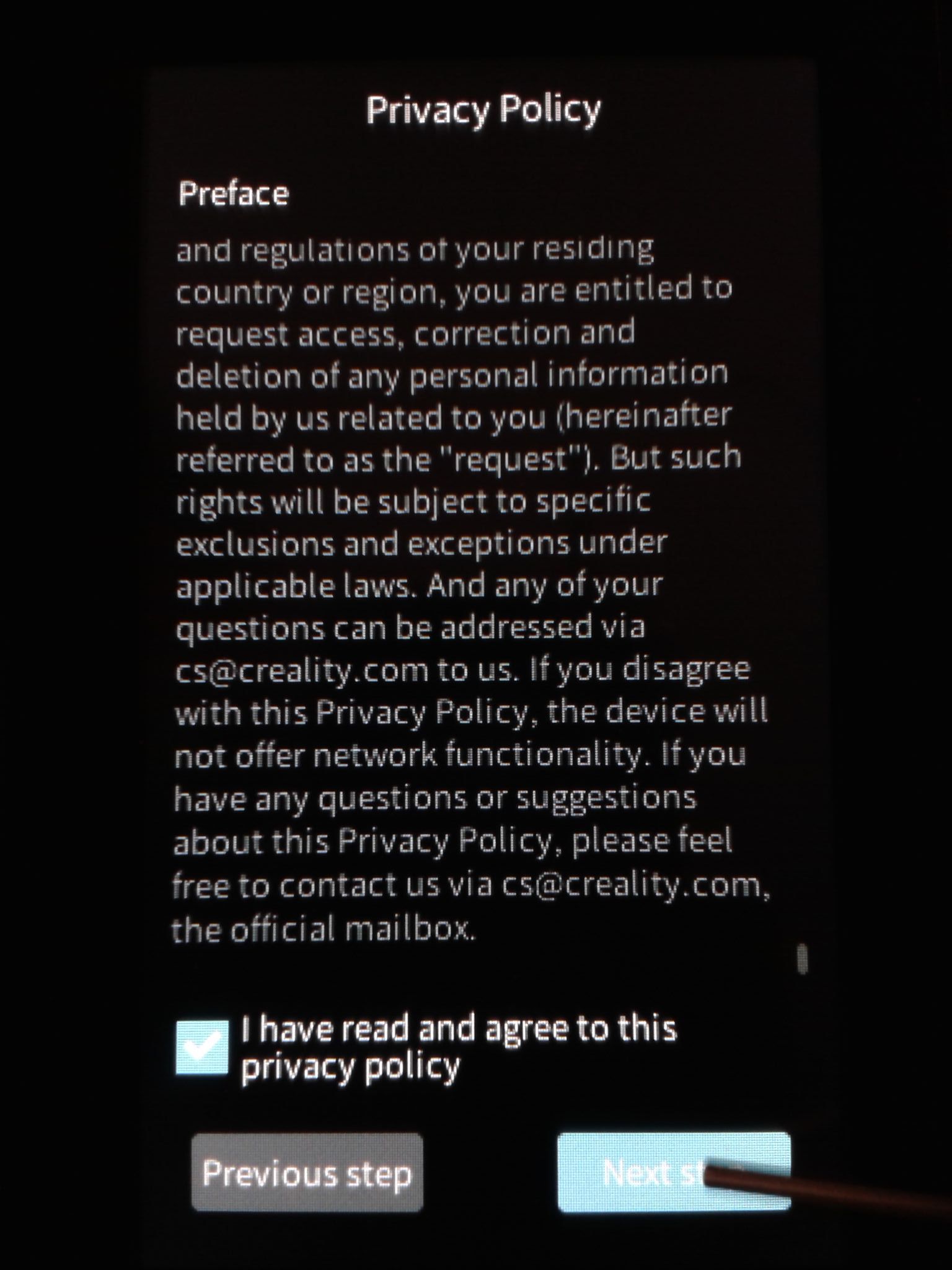

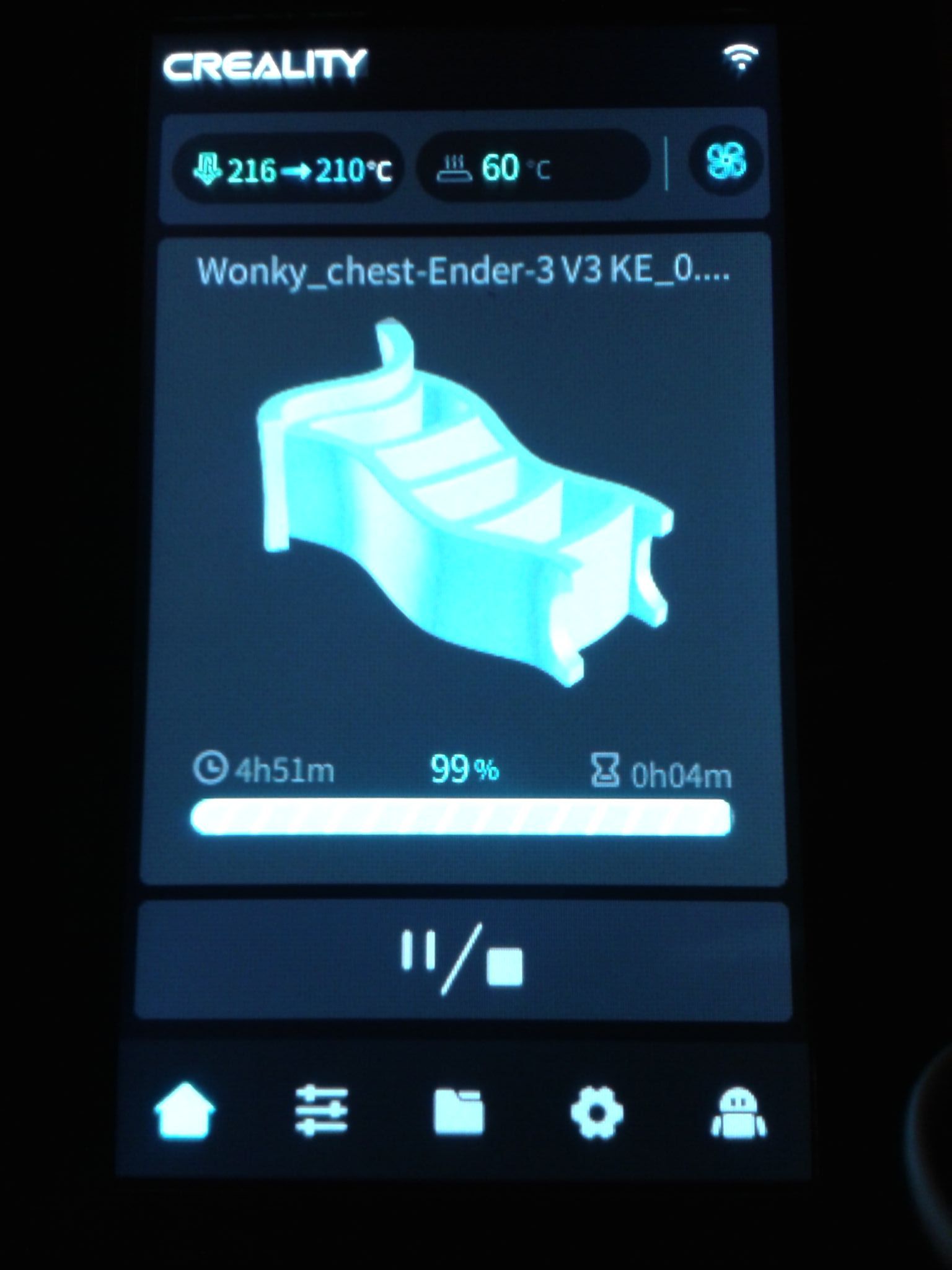

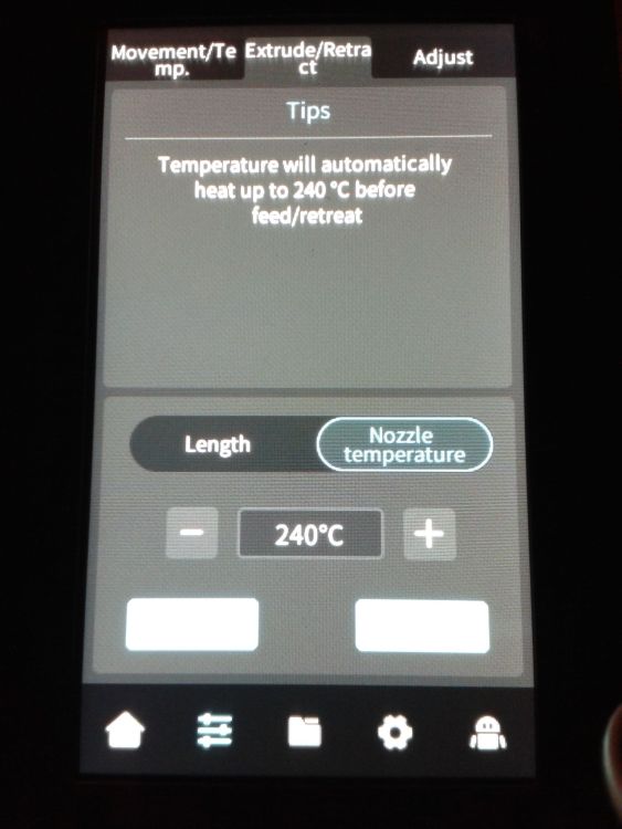

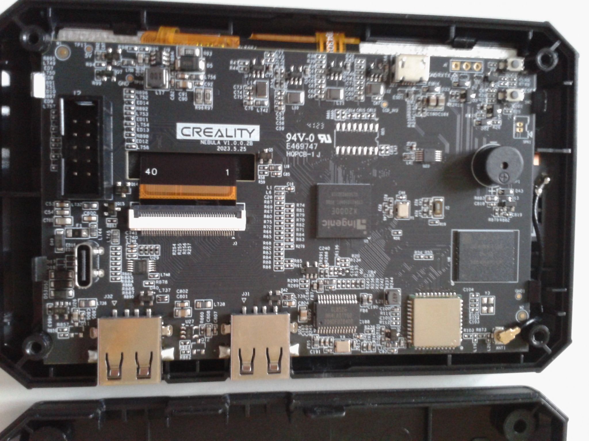

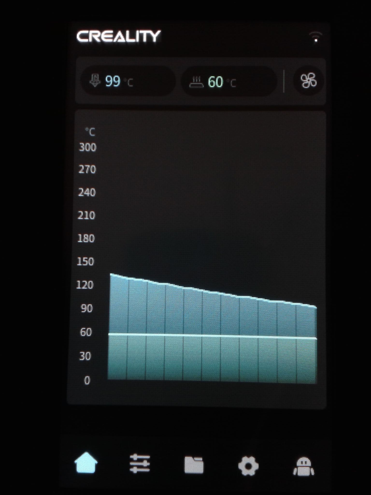

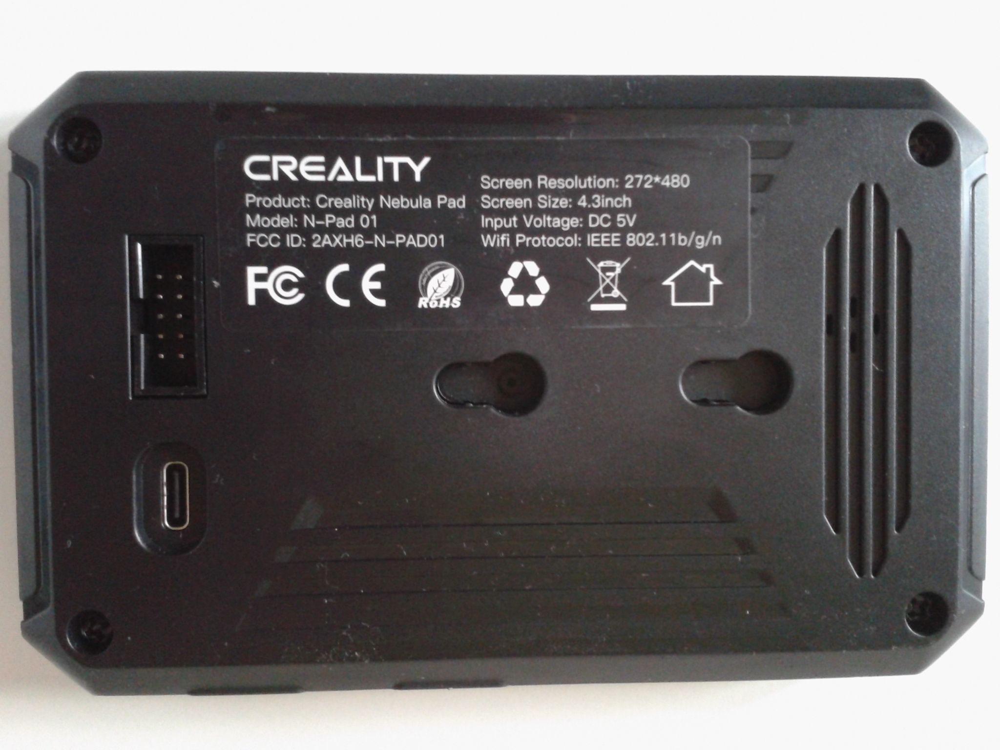

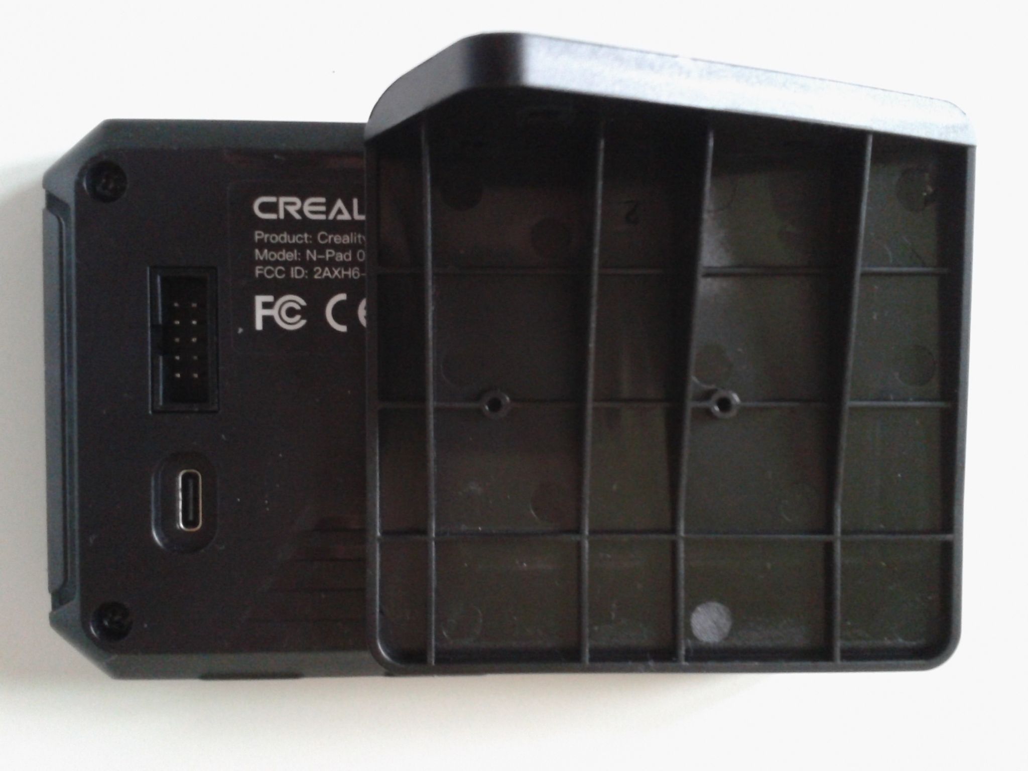

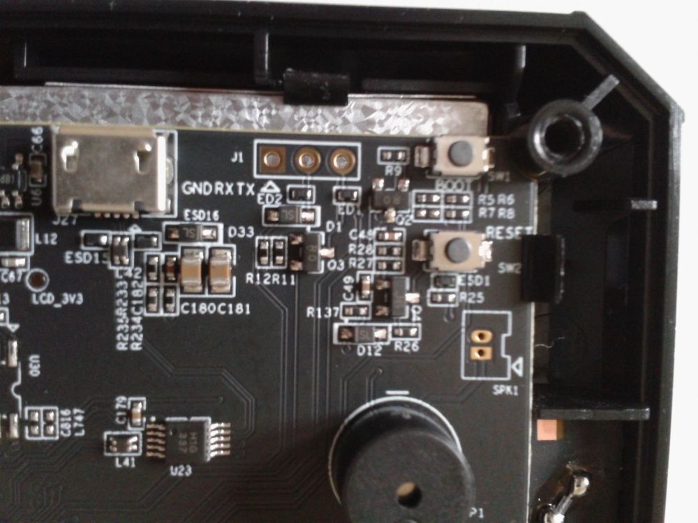

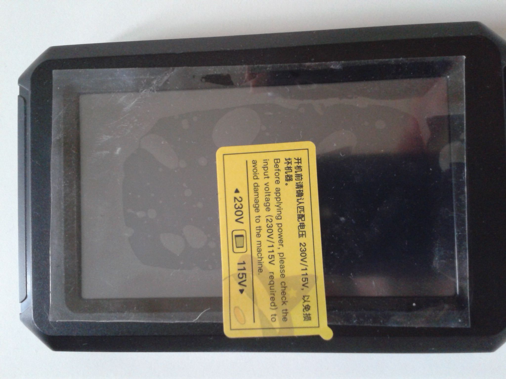

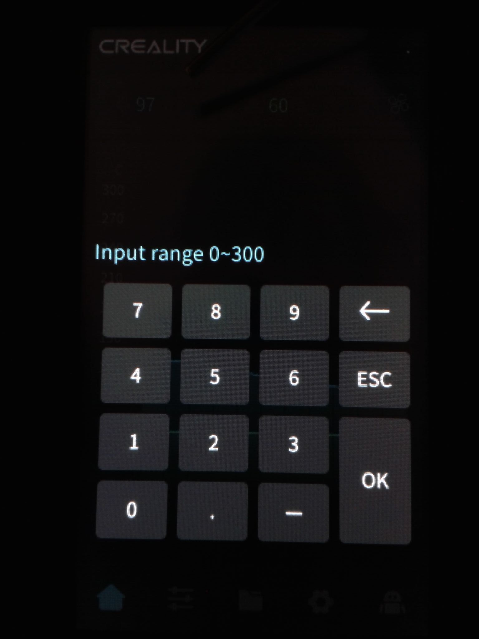

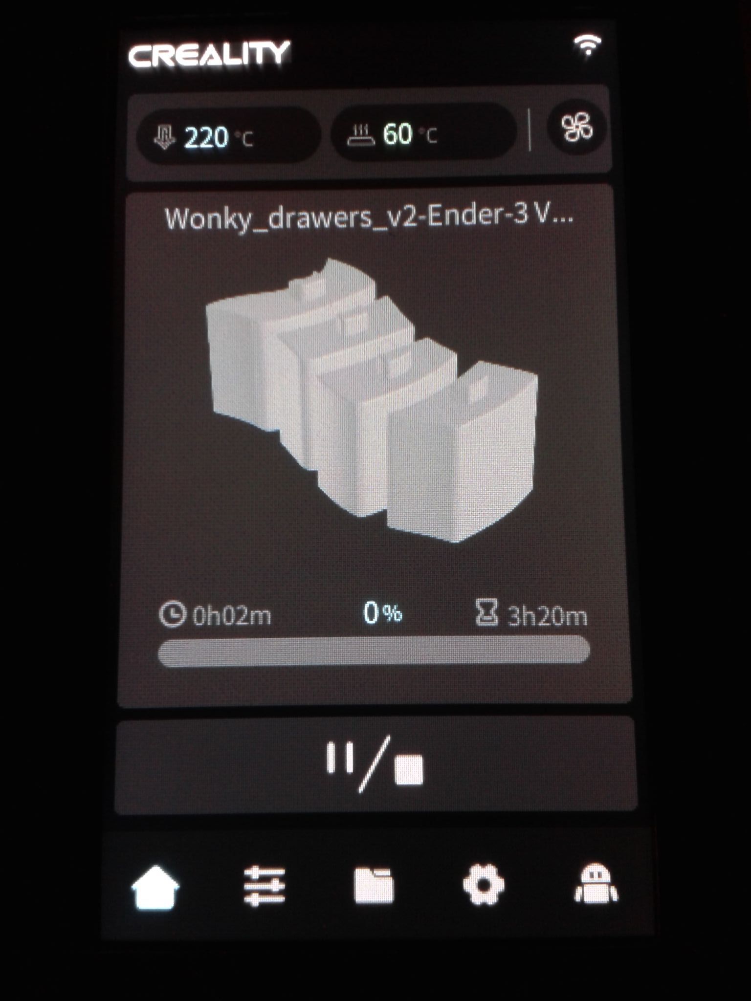

Détails de l'écran de contrôle
Creality Nebula Pad
N-Pad 01

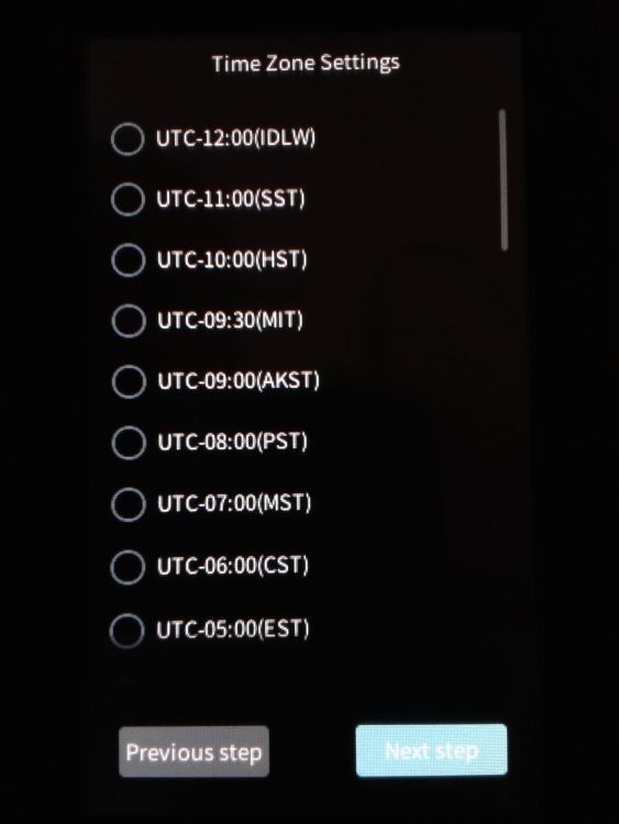

IMG_20231215_103918.thumb.jpg.1e430f14c9f07a8ed41640a971c1961e.jpgimage.thumb.jpeg.e8be4e147ba6c3982750897b0596c882.jpegimage.thumb.jpeg.3b4a3673a2f4f06e803c639997942ed2.jpeg

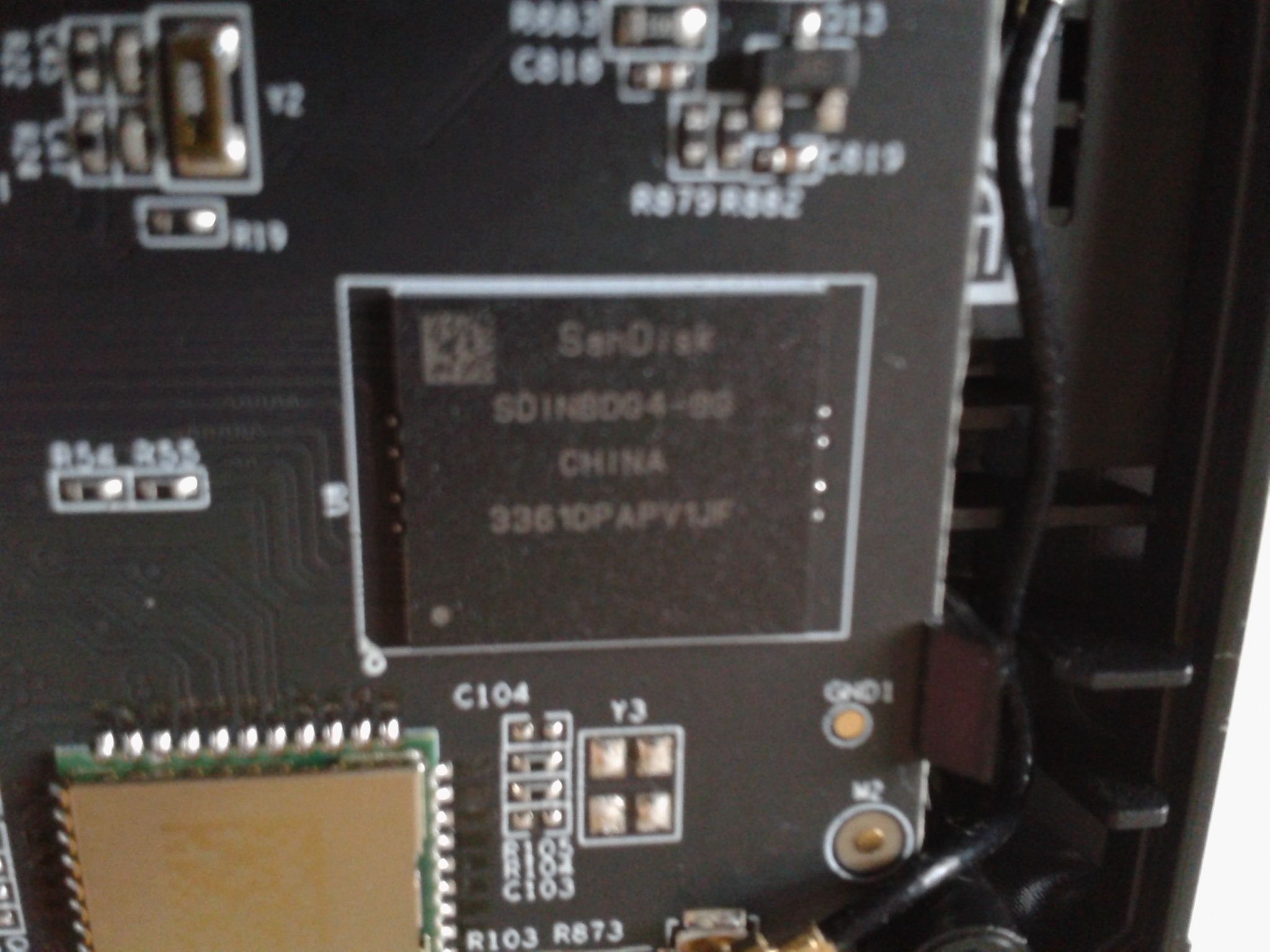

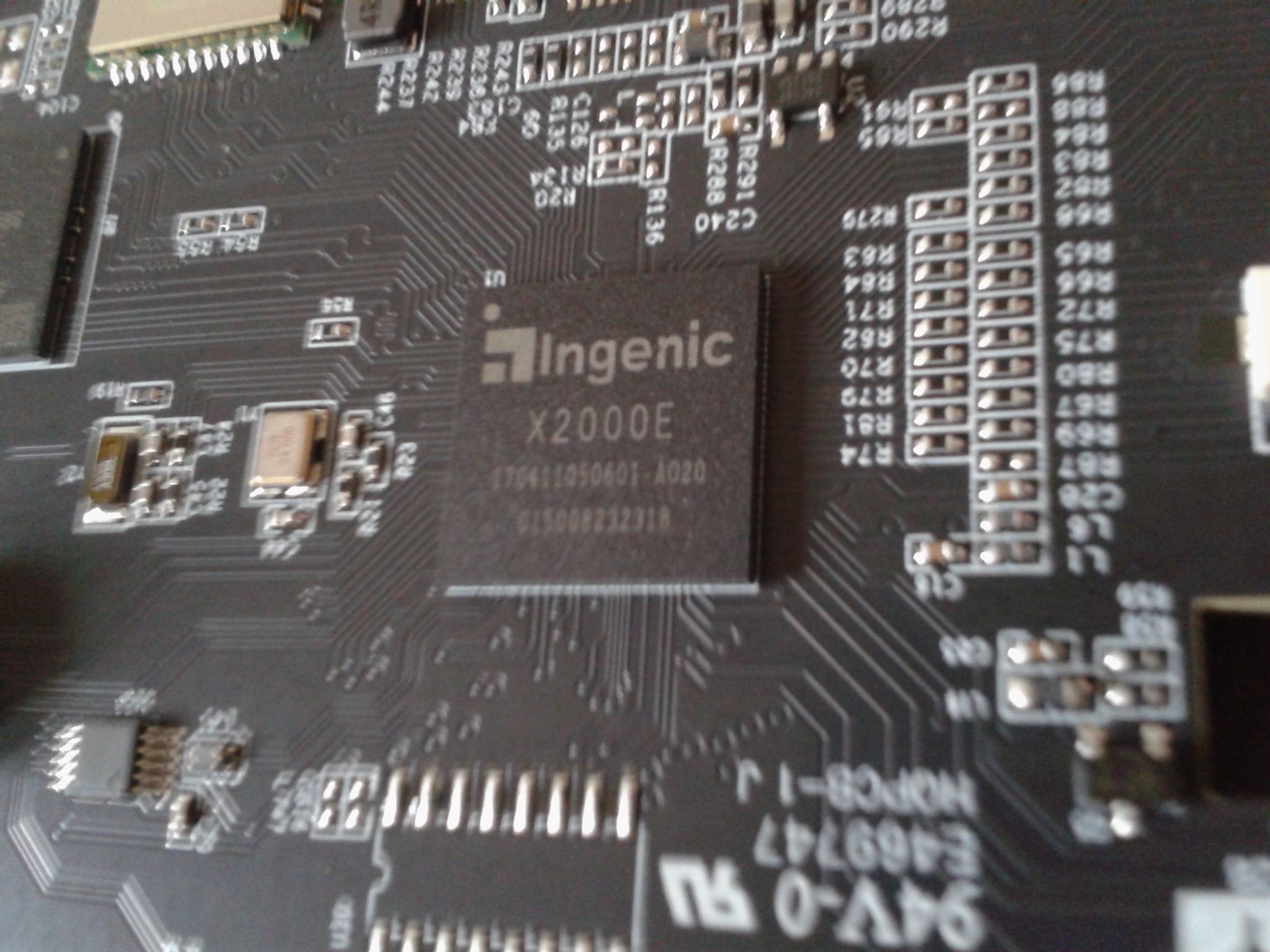

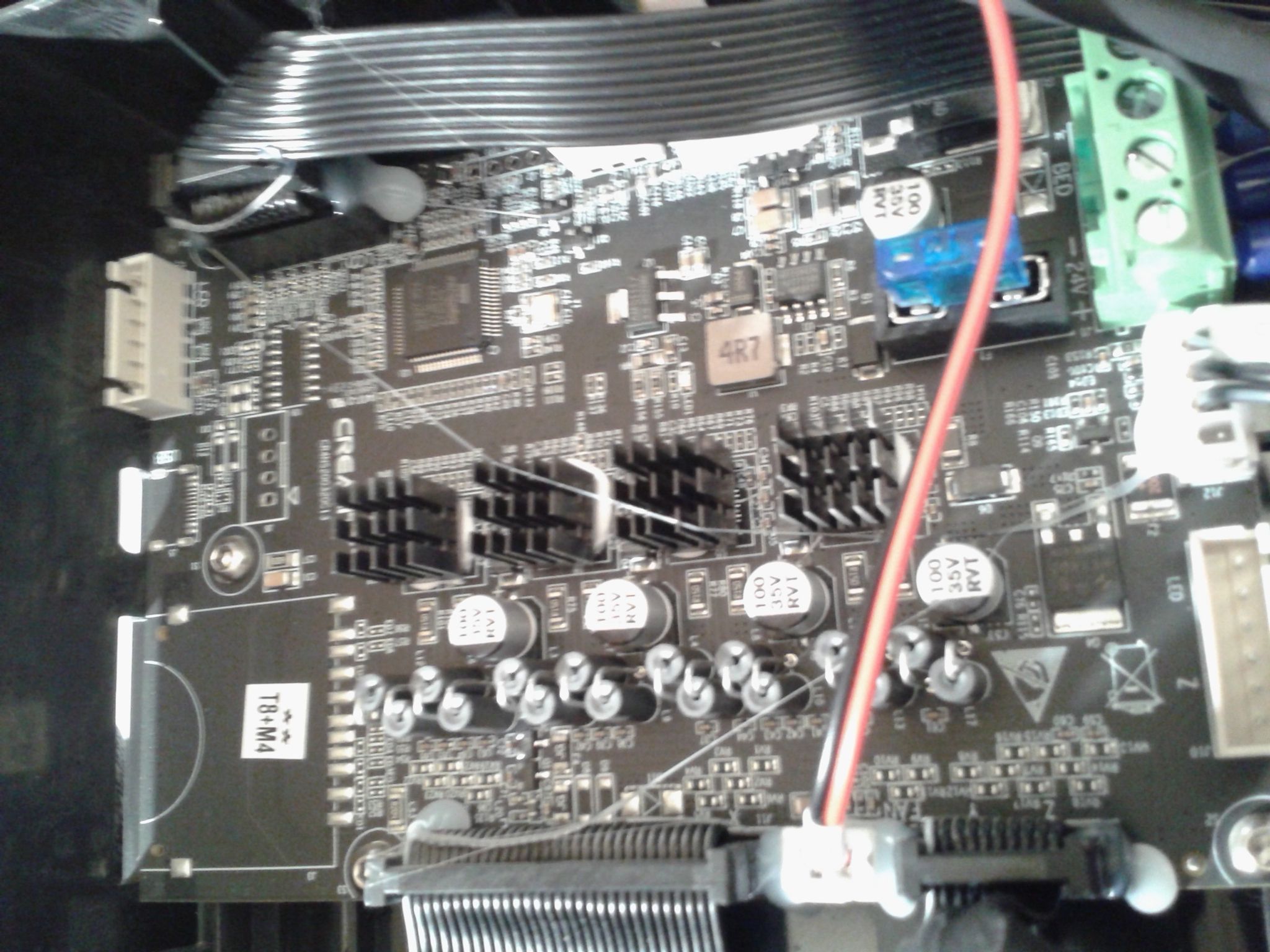

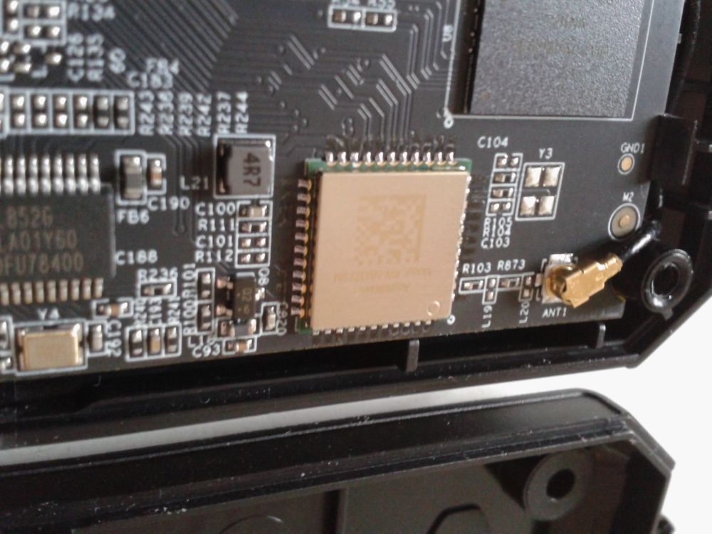

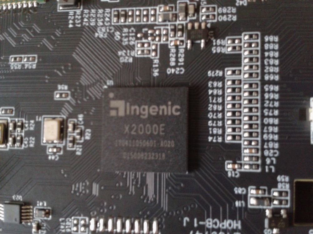

Sur le PCB "CREALITY NEBULA V1.0.0.26 2023.5.25"

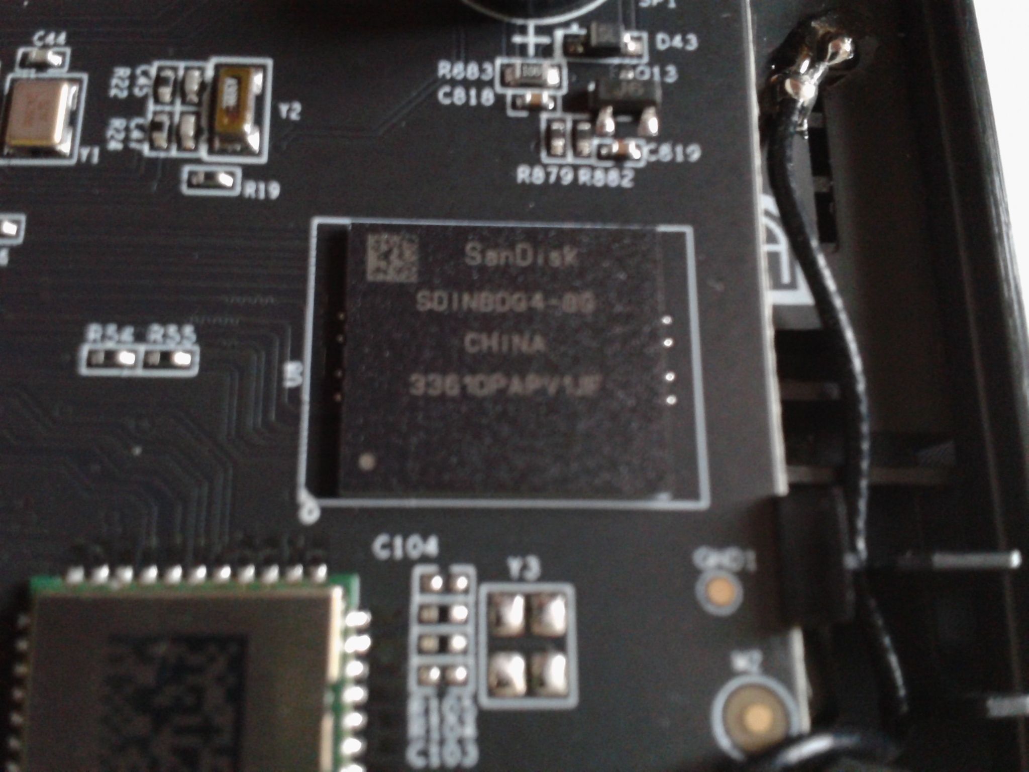

IMG_20231215_103414.thumb.jpg.88d87f4bf4712c73fdf102000e6e1c52.jpg IMG_20231215_103609.thumb.jpg.b3090d2a0d44aeff8c18e0951d7d0cfb.jpg
Une mémoire eMMC de 8Gb
image.thumb.jpeg.5a3f77f6279e137838b1e76d6aca966b.jpeg image.thumb.jpeg.68cae8243170dc6259fc3f25841d3d25.jpeg
Deux micro boutons. Un "RESET" et un "BOOT" qui ne sont pas accessible sauf si l'on retire le boitier.
(Je suppose, a vérifier) le microcontrôleur pour faire fonctionner tout cela.
IMG_20231215_103538.thumb.jpg.1ac26459e925c29f507dcf5cac106ef8.jpgIMG_20231215_103529.thumb.jpg.0fede1361f0847feebc4df49648e0fa7.jpg
(Je suppose, a vérifier) la puce Wi-Fi

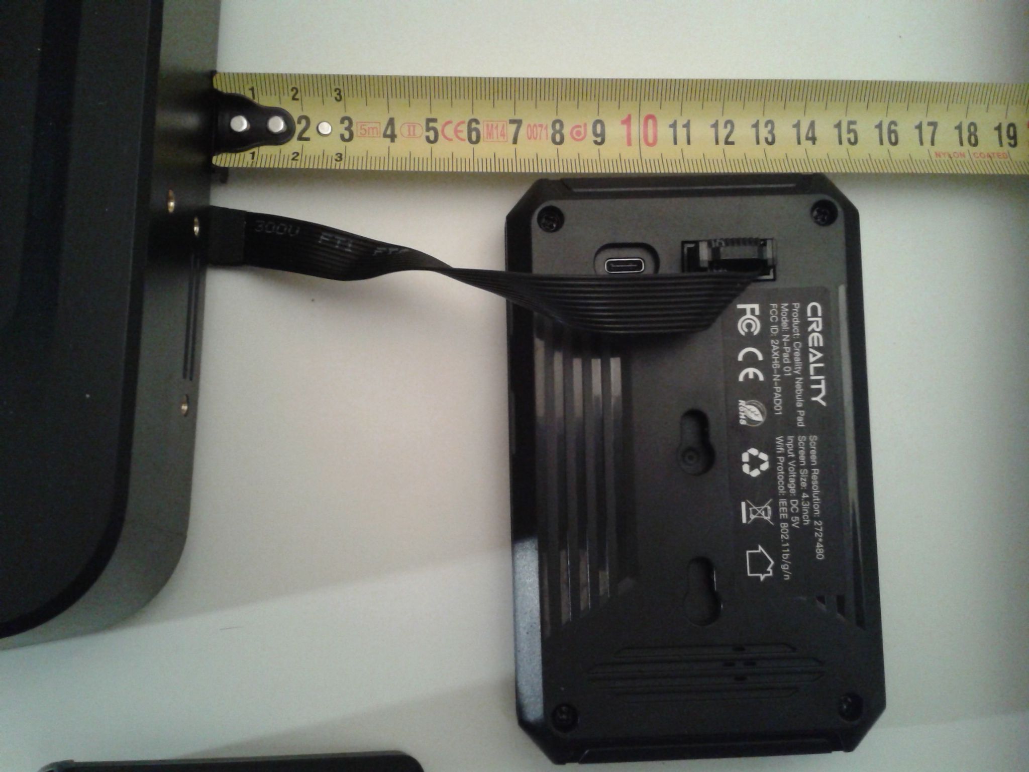

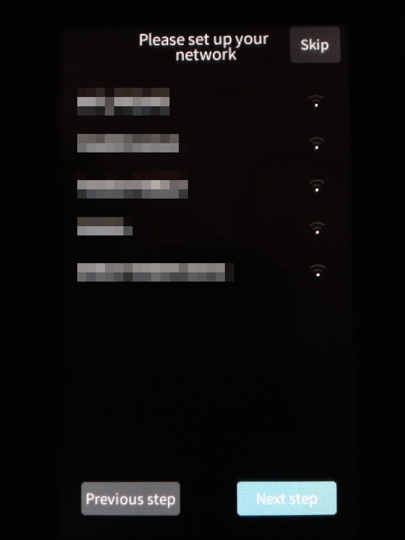

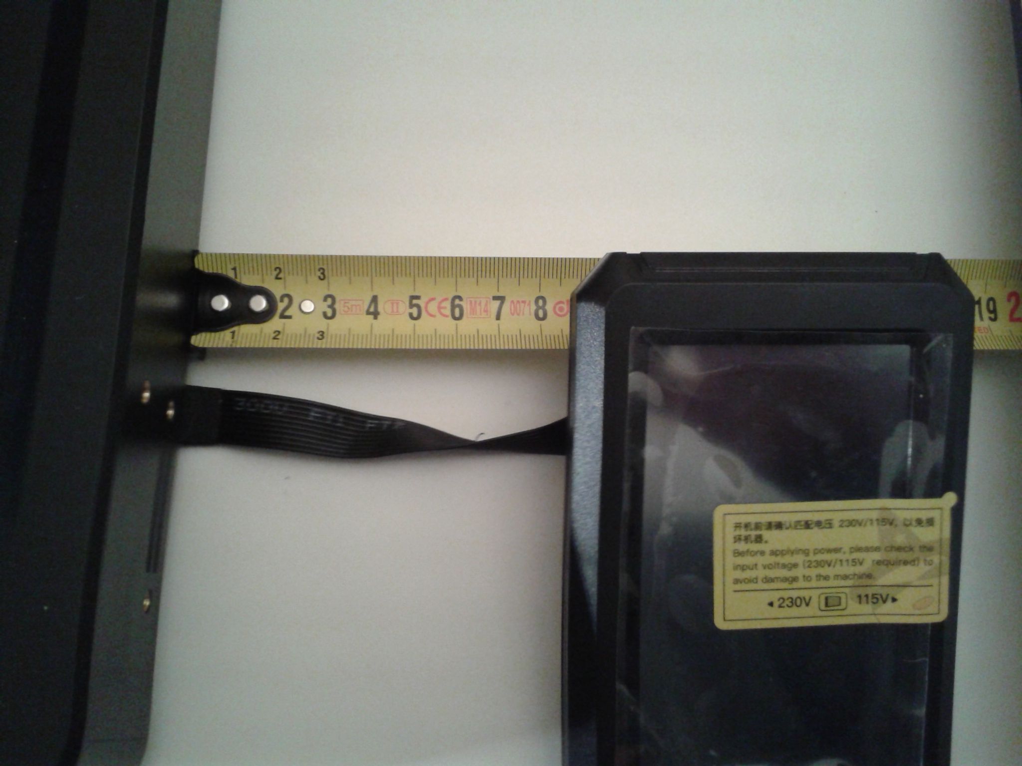

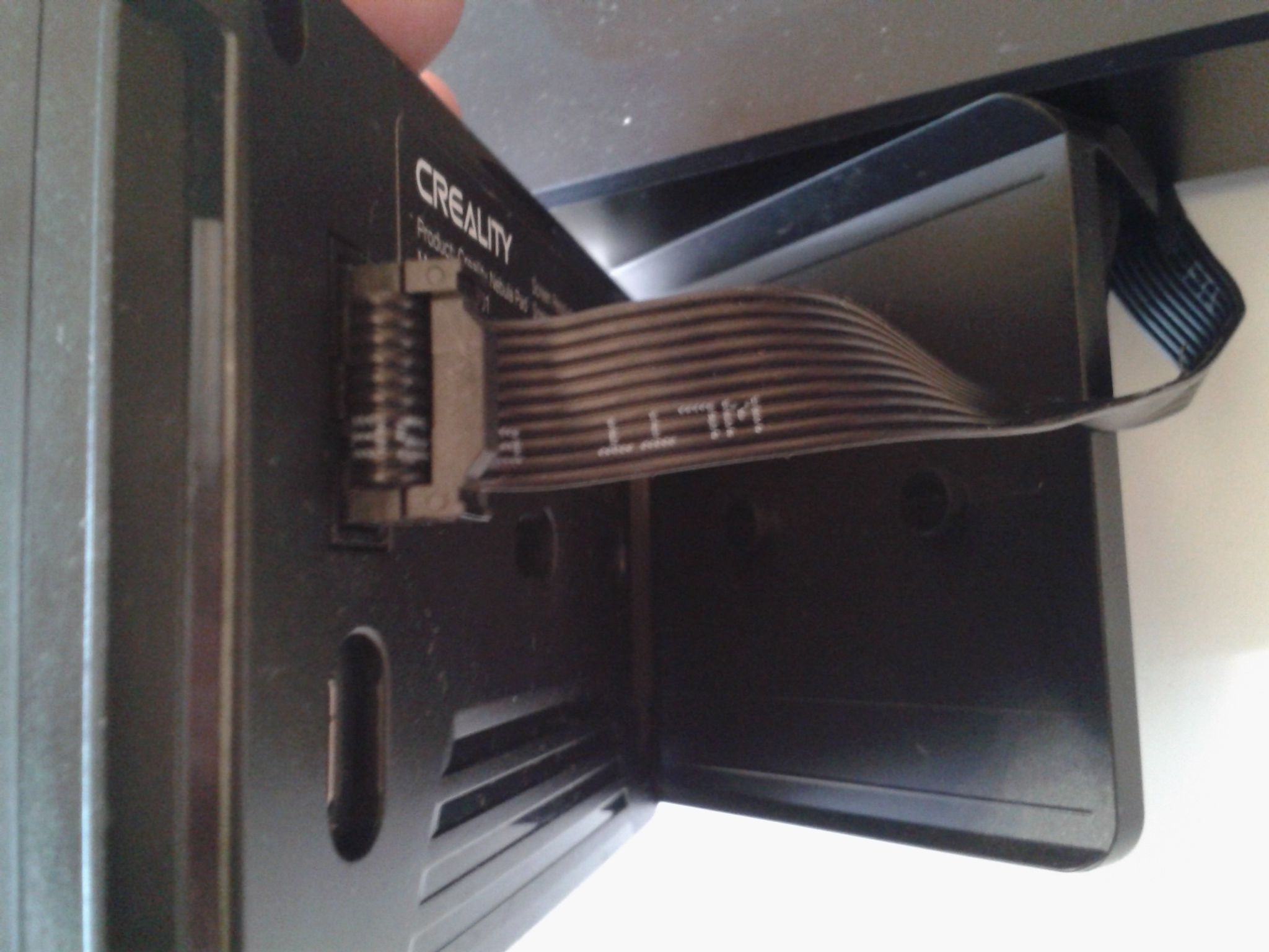

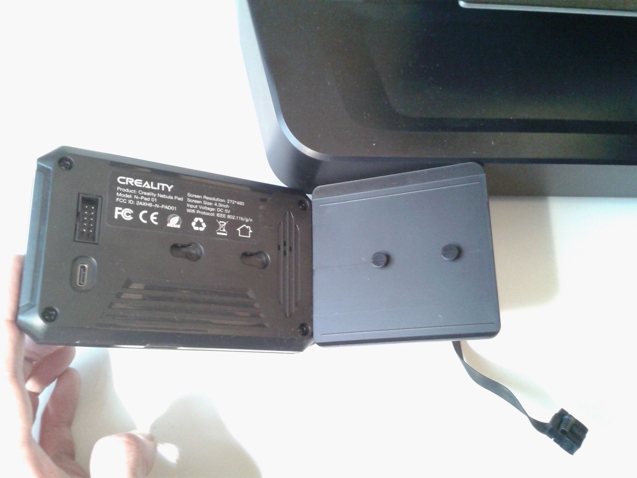

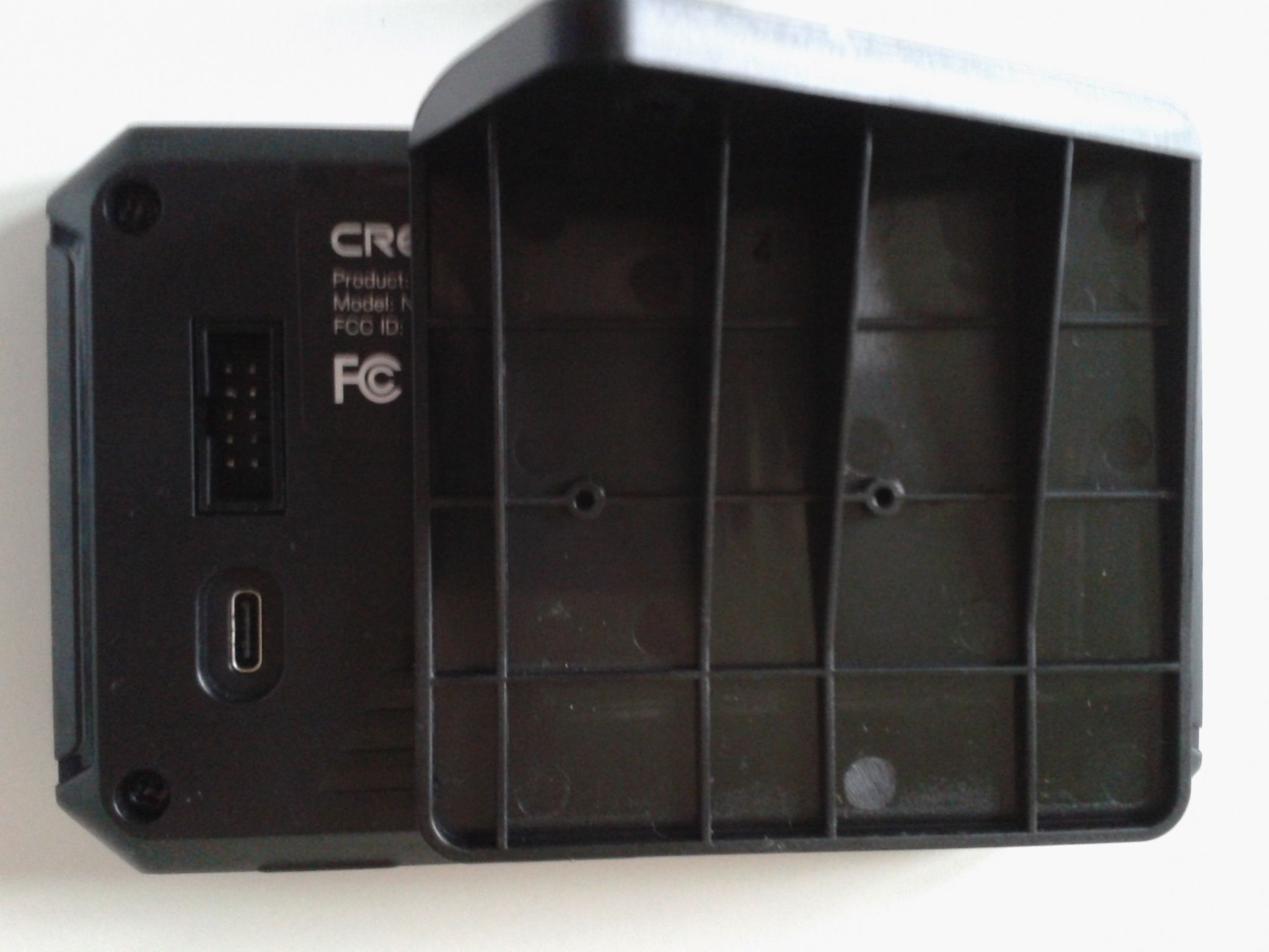

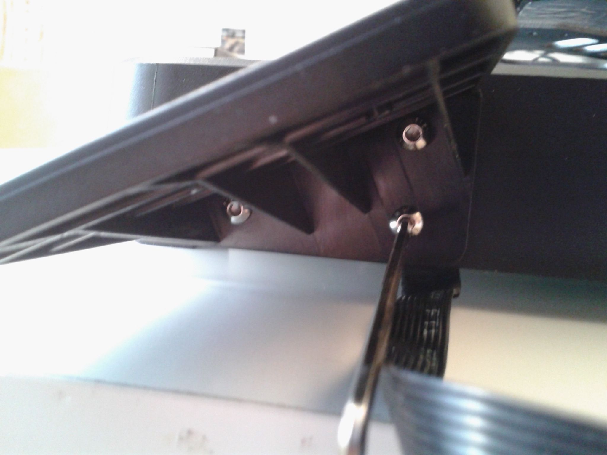

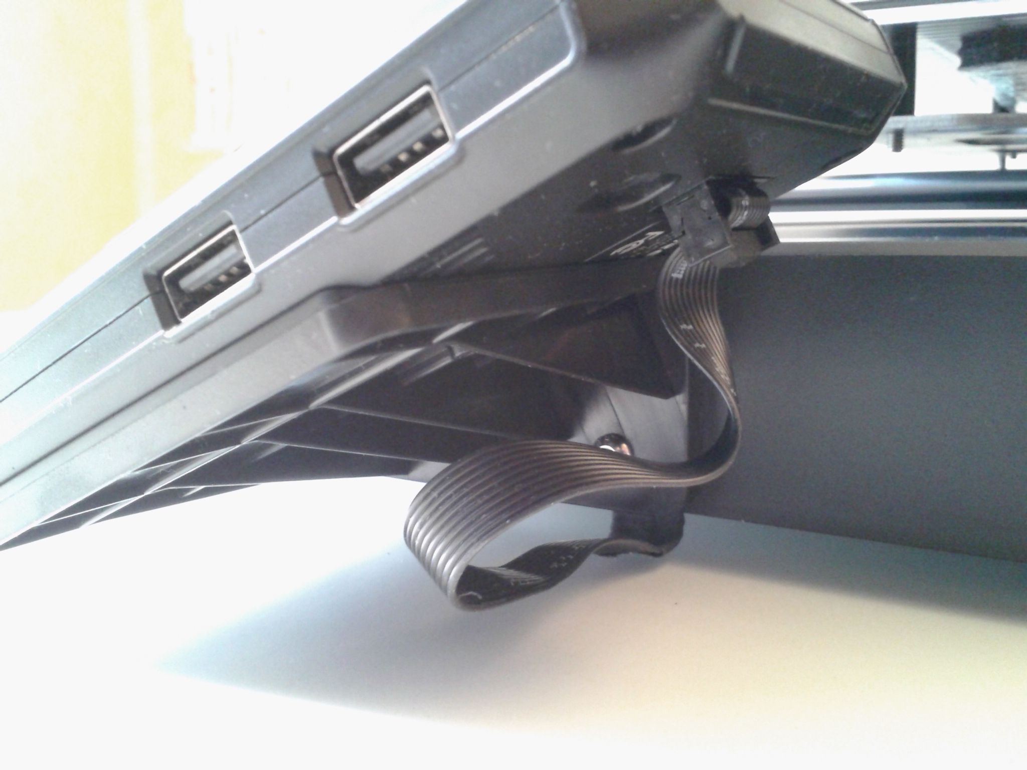

Si l'on ne met pas en place le support de l'écran, il y a (pour la machine que j'ai en test) environ 8 cm de câble pour éventuellement déporter l'écran
IMG_20231219_090713.thumb.jpg.58908bc23a38e6838ff45c6c9129464e.jpg IMG_20231219_090732.thumb.jpg.922d306150569f75f1d5a111e1ac27cf.jpg IMG_20231219_090758.thumb.jpg.48e93495d07d770d03c82c32037d5870.jpg

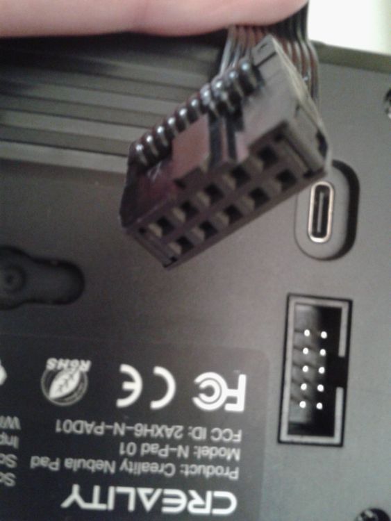

le câble pour l'écran semble être un simple câble plat 10 connecteurs ( du genre ( à vérifier)  https://www.conrad.fr/fr/p/bkl-electronic-10120668-cable-en-nappe-pas-1-27-mm-10-x-0-08-mm-gris-1-pc-s-2103794.html )
image.thumb.jpeg.645ae630f7040cccda3e4c452dbb84ec.jpeg image.thumb.jpeg.81375f6a2434764e56ce091c6733b6d2.jpeg image.png.1993187e20bb4b501d8a912f630dac88.png

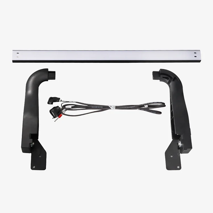

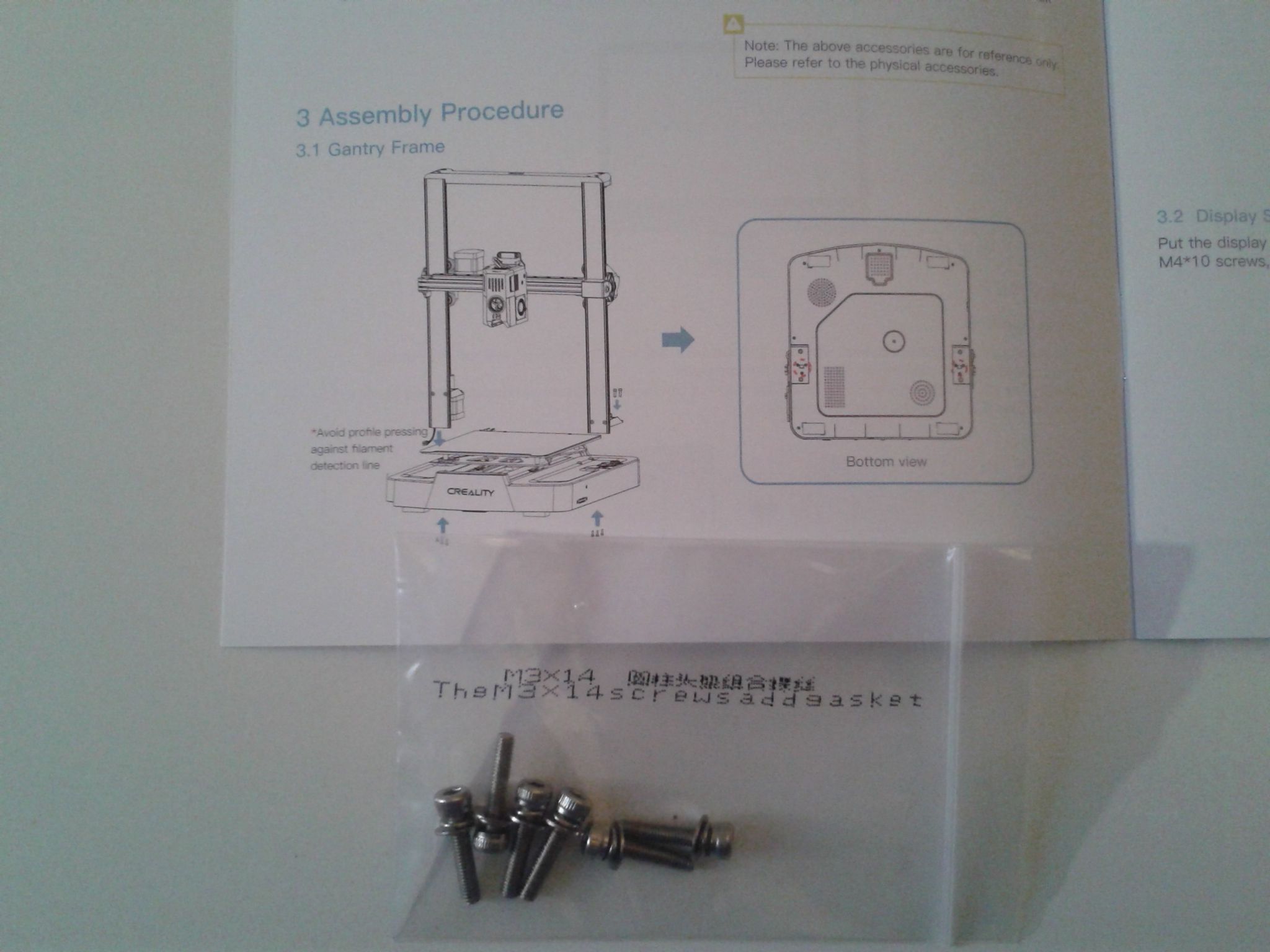

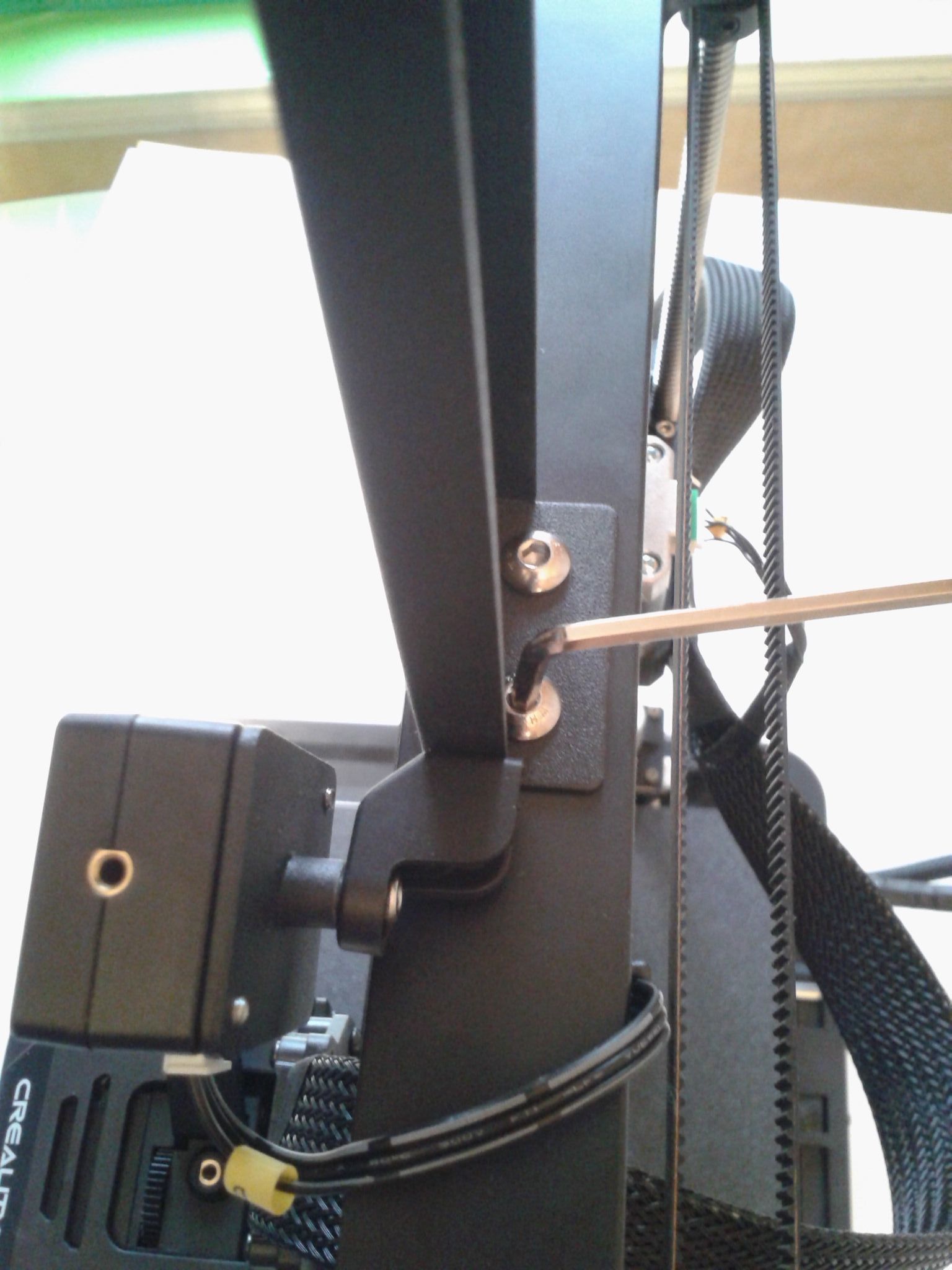

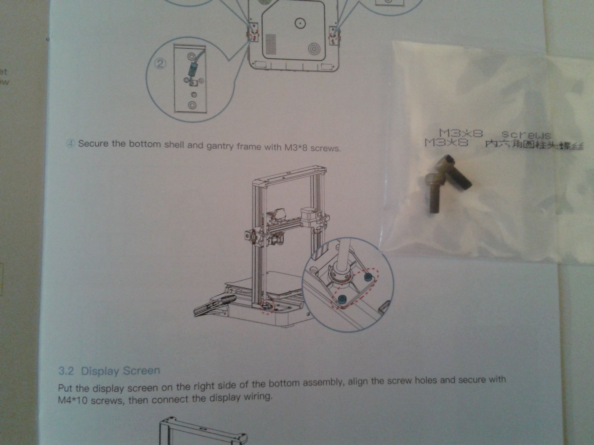

Assemblage

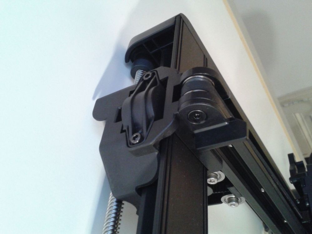

image.thumb.jpeg.74f47d48cb8c4770e3903193bf4c10ab.jpeg image.thumb.jpeg.5826c0d6ab23b3f051daa0fb47816b96.jpeg

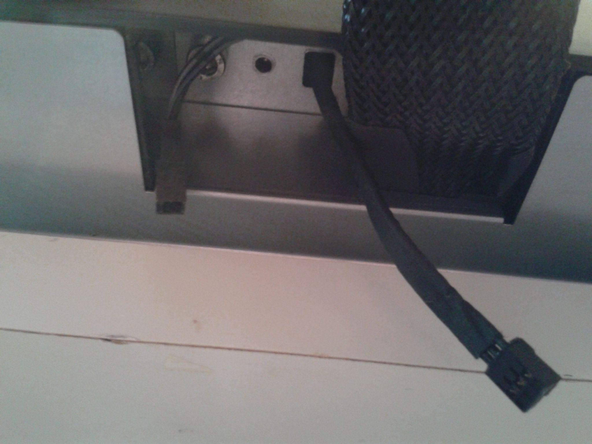

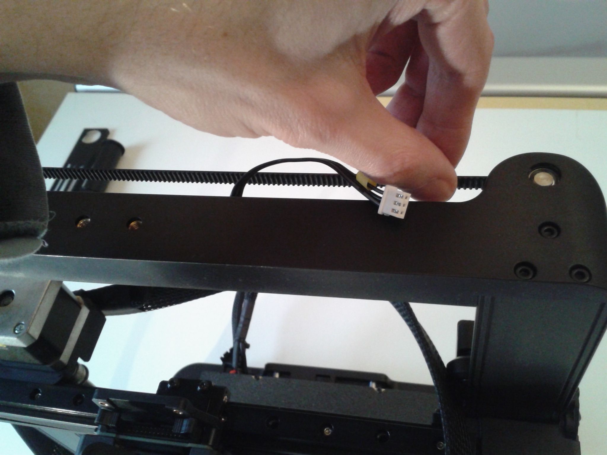

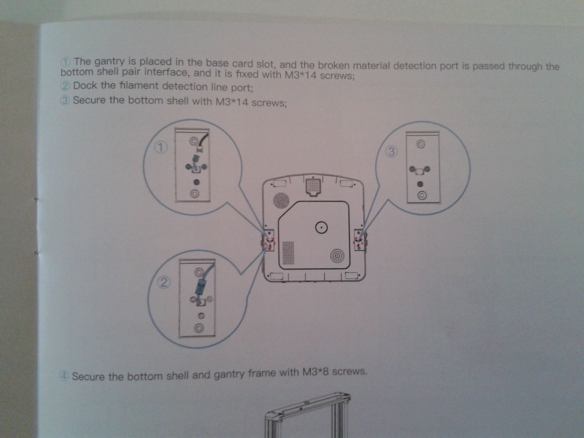

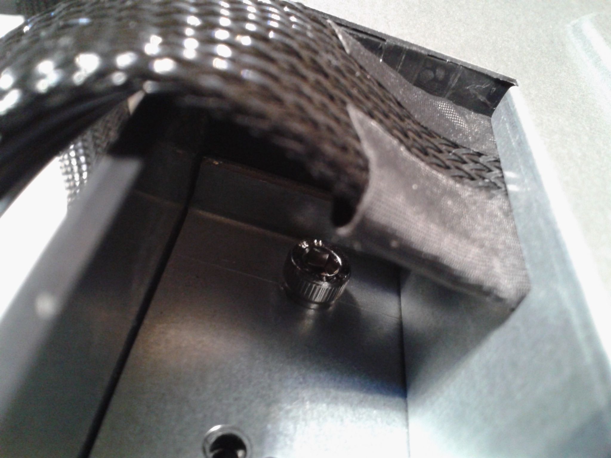

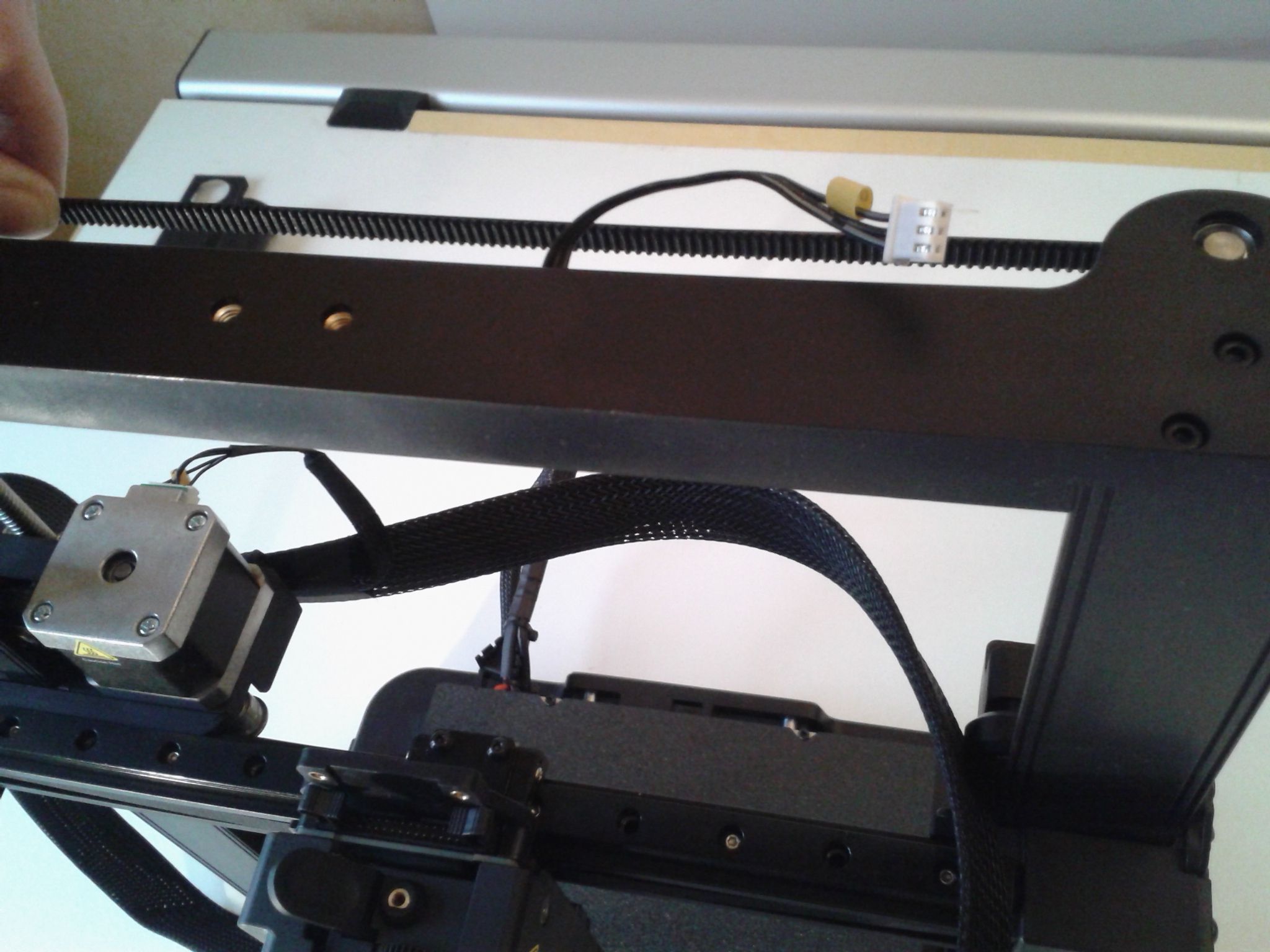

Lors de la mise en place du portique, bien faire attention au câble du capteur de fin de filament qui sort par le profil extrudé gauche, afin de ne pas le sectionner/l’abîmer et de bien le faire passer dans l'ouverture prévue, afin de le connecter par le dessous ... )
image.thumb.jpeg.1eb2e4272090d6dacdddf96df068fcd5.jpeg image.thumb.jpeg.fdcc531230d7717dfe25a8fc92e37c61.jpeg image.thumb.jpeg.84bcb36af34c670fc6cf8dab1729ff72.jpeg
Puis mise en place des 6 vis pour maintenir l'arche/le portique par le dessous.
image.thumb.jpeg.12ceafe8c572a0b2c5011ed32cdb2b9a.jpeg image.thumb.jpeg.ce315e3a0ed3750cba15252acab3b315.jpeg
Finir de fixer le portique avec les 2 vis a placer sur le dessus de la base.
image.thumb.jpeg.de317bd8151625beff2bbc6e0277277c.jpeg image.thumb.jpeg.bc6029c5f06d2fb574a58aeed65d22ad.jpeg
3 vis pour fixer a la base le support de l'écran
image.thumb.jpeg.b41445ddea8fd188cb113aab75e60d98.jpeg image.thumb.jpeg.c8ebca20e6deaea27be157337d729b0d.jpeg
Placer et connecter l’écran
image.thumb.jpeg.44b89d583c1e96bacda2b55c0b5795c5.jpeg image.thumb.jpeg.bb8767323a1d4469019333120e57f3e3.jpeg image.thumb.jpeg.762548ea3ac219d2a5f0aaa85a58fe8c.jpeg image.thumb.jpeg.4f4cec982c5d577725aab623938254ac.jpeg

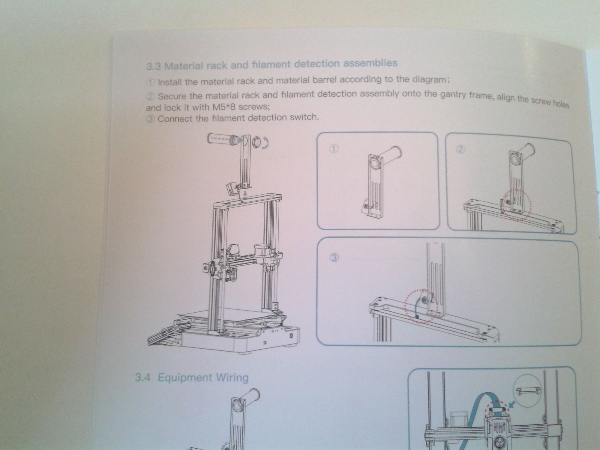

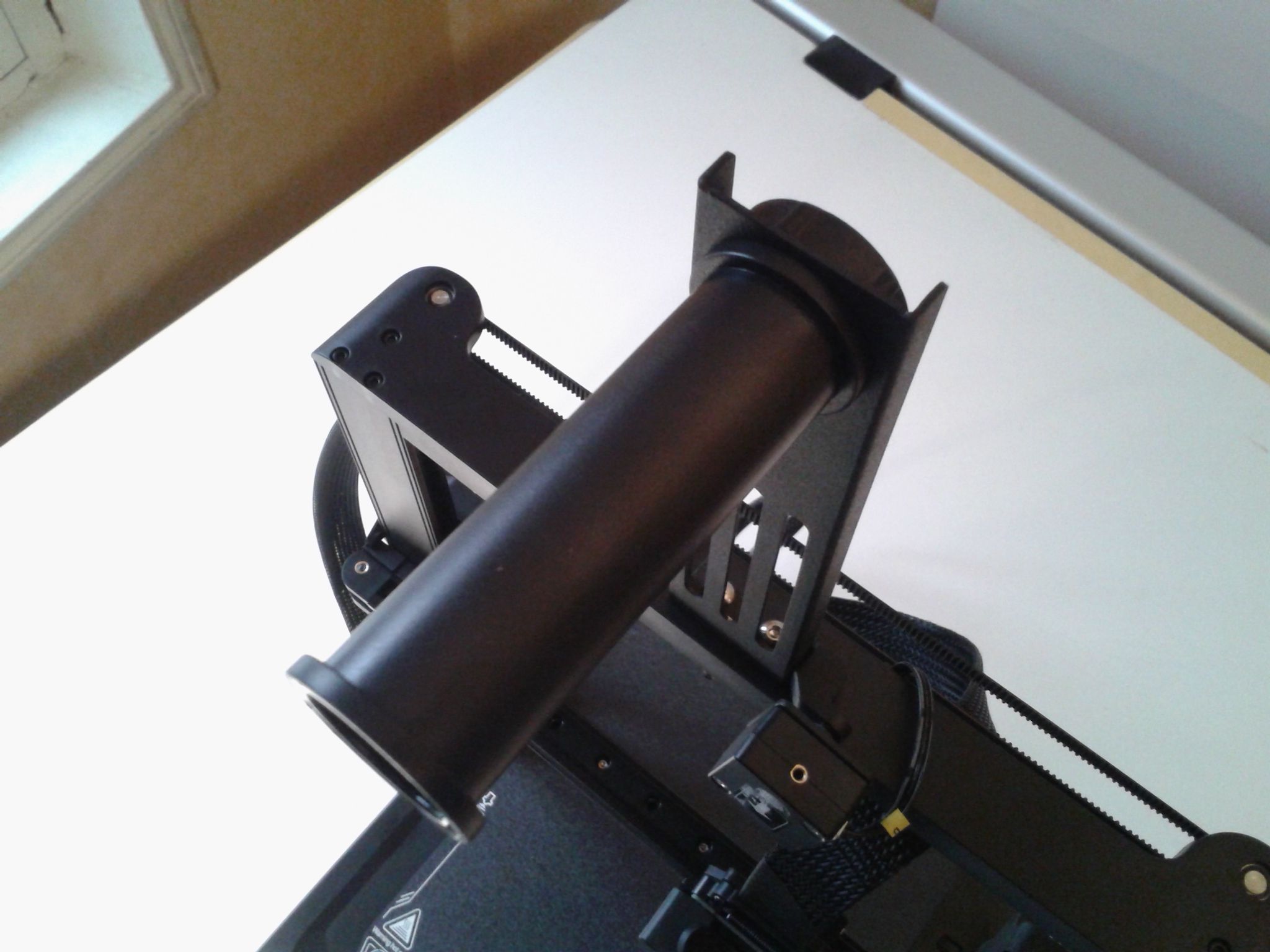

Placer le support de bobine et connecter le capteur de fin de filament
image.thumb.jpeg.68df83124557bdd2733d66fe1479e26a.jpeg image.thumb.jpeg.72f3aa71f0336c5ce9e18c8435183f64.jpeg image.thumb.jpeg.9d654fae6ecae4c3fcf817242f86d926.jpegimage.thumb.jpeg.fa426ad60cede004a80fd819d9269834.jpegimage.thumb.jpeg.0b86669aa3f98a4cd5d6a96a63541939.jpeg

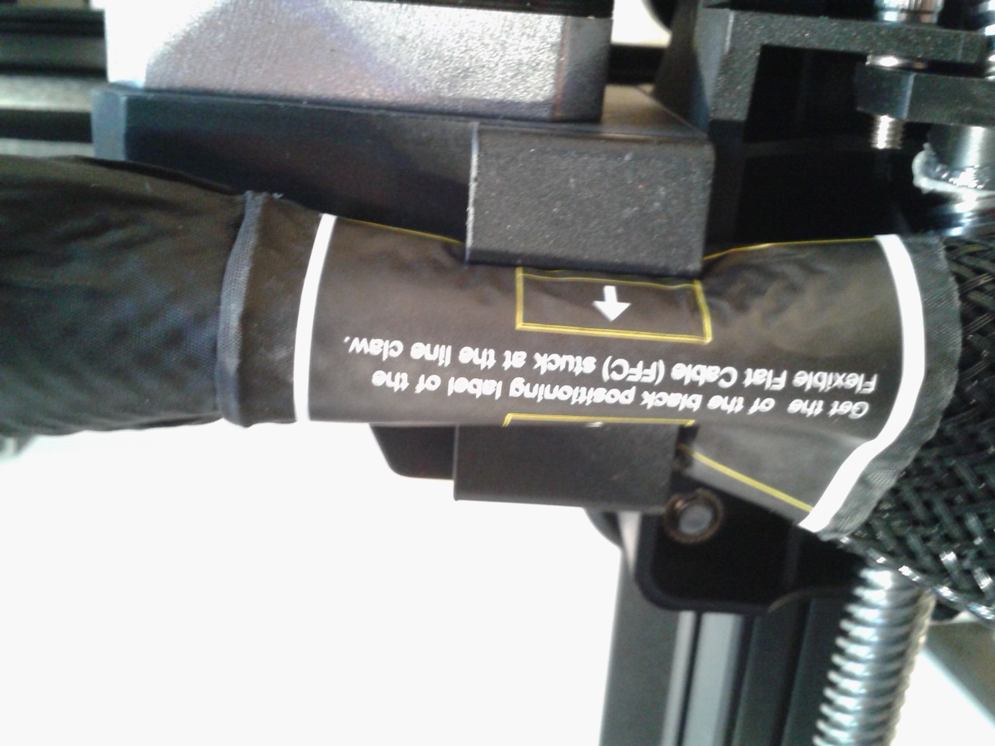

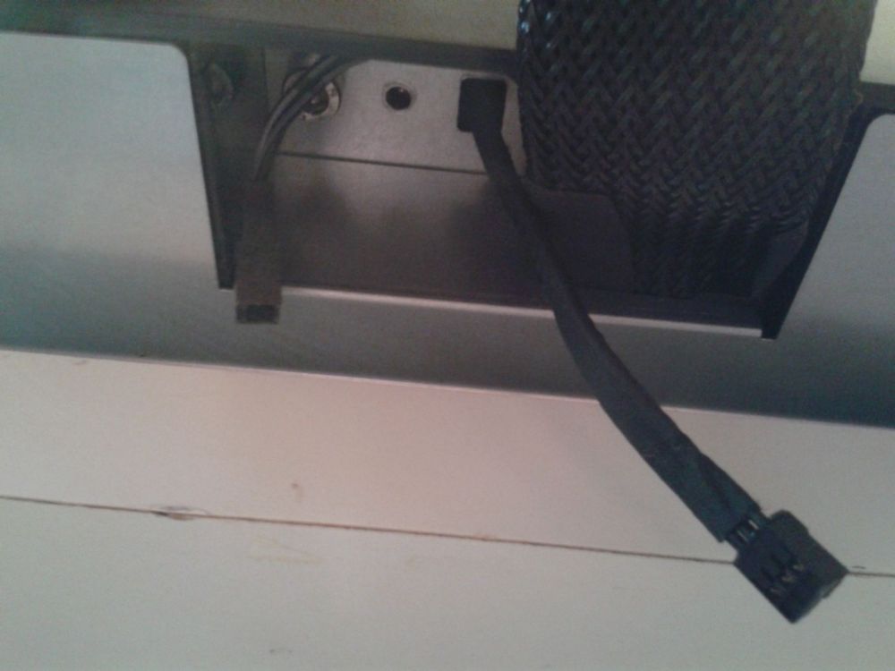

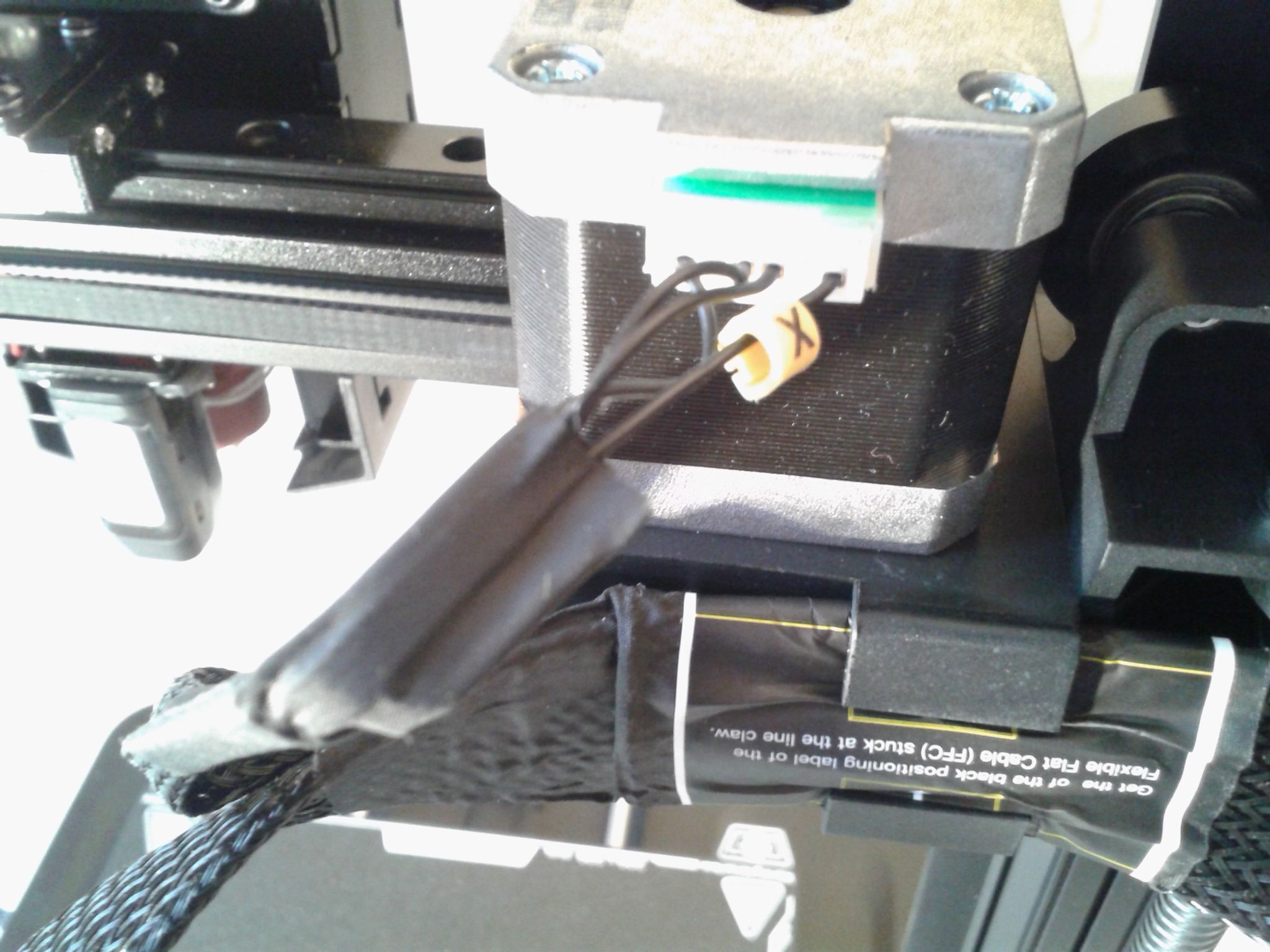

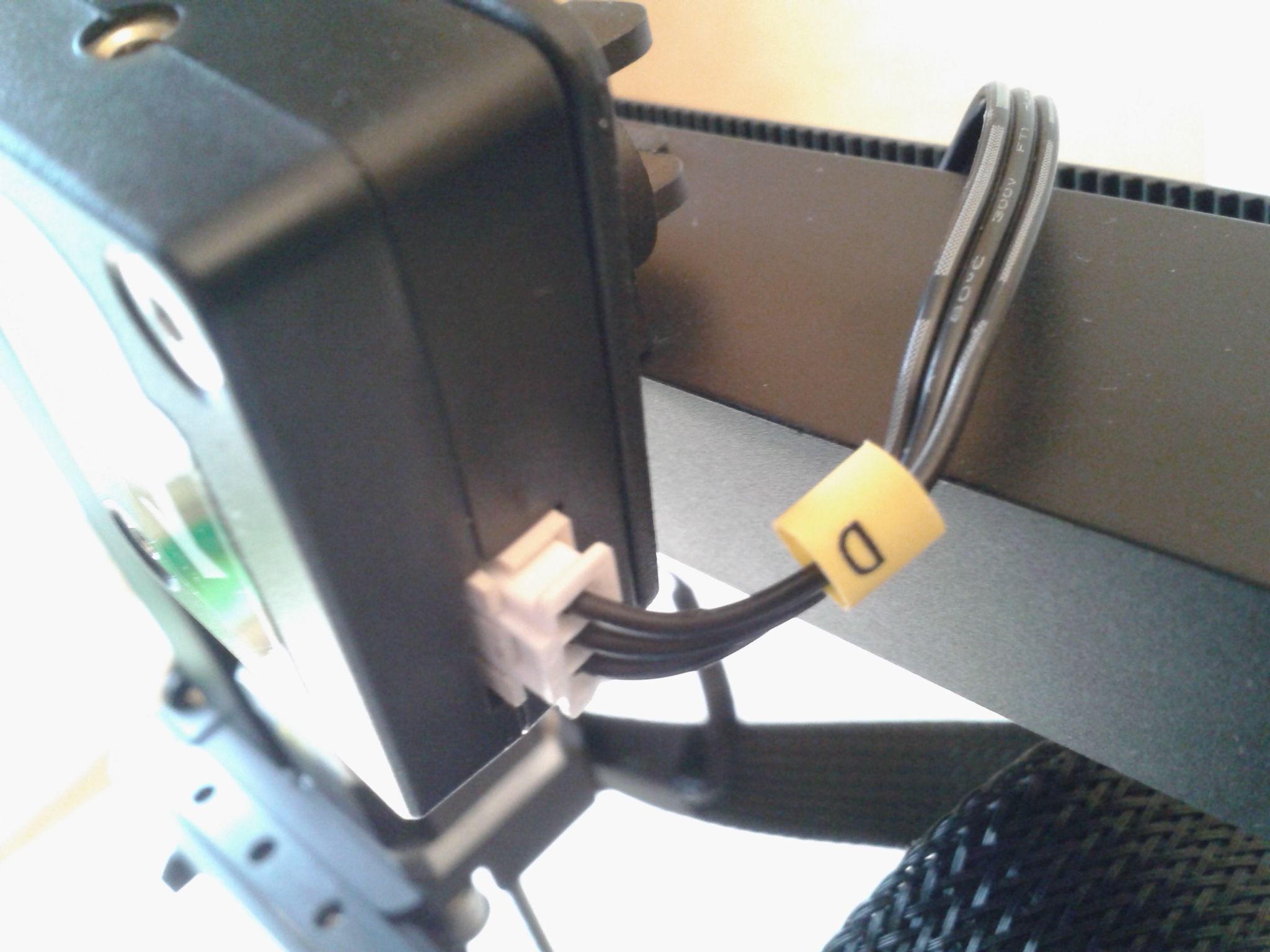

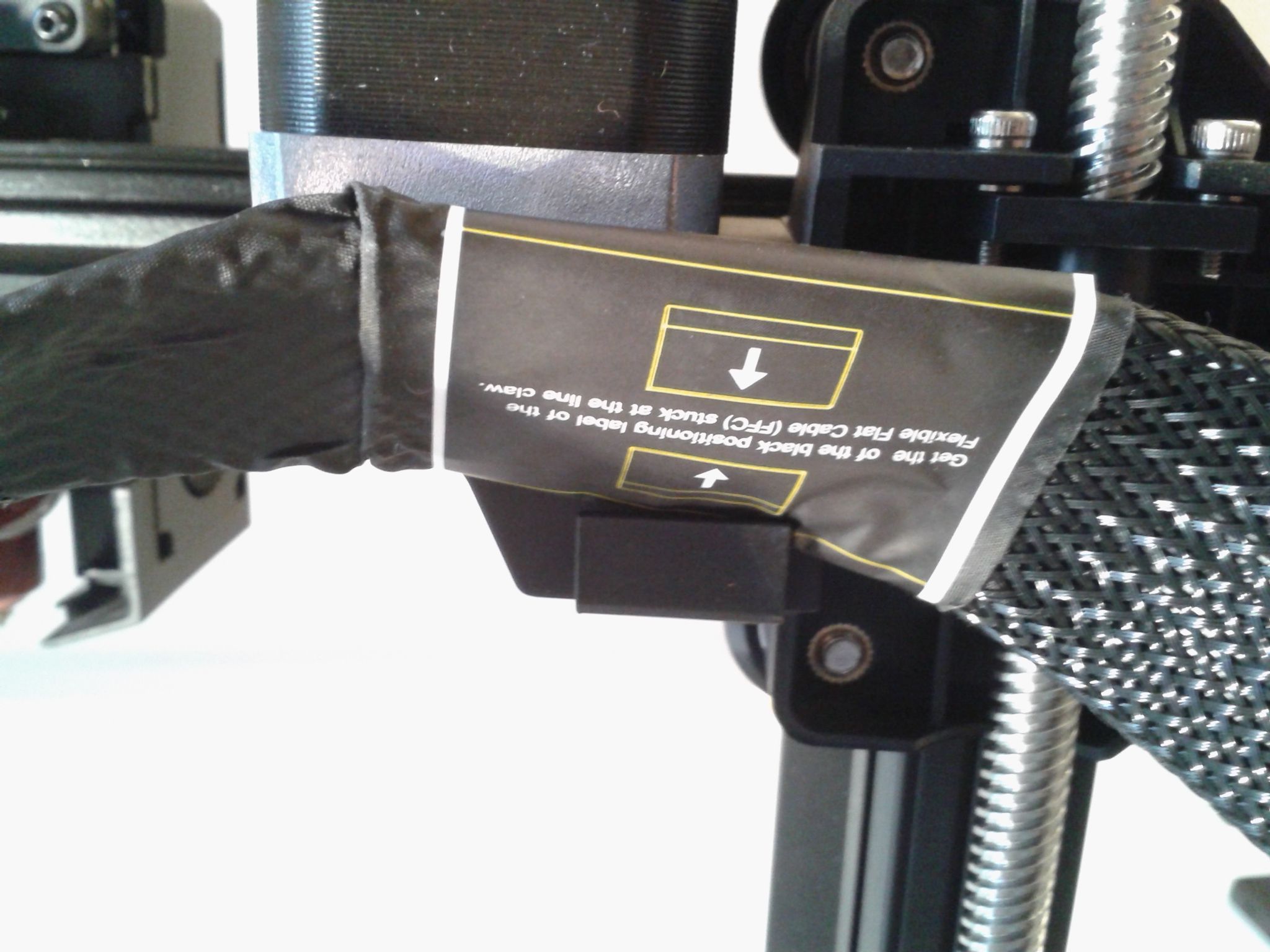

Placer le faisceau de câble de la tête d'impression et connecte les moteurs X
image.thumb.jpeg.7c442705b6c4a4ffd4e9e3d43e12249d.jpegimage.thumb.jpeg.b625229515e8854c0714b7099a18be68.jpegimage.thumb.jpeg.737608ca5177955004a362f6ef09ec6c.jpegimage.thumb.jpeg.aaa419f141f88ec4ff6a67a3c4e5fa7b.jpeg
Connecter et sécuriser le faisceau de câble a la tête d'impression. Pour faciliter la manœuvre pincer la courroie de synchronisation et la tirer afin d'abaisser la tête d'impression.
image.thumb.jpeg.dd1c8b44cf6576bc190393e6ee1c25e8.jpeg image.thumb.jpeg.f5ca6e7b94ec1b62ce81faa0268b9fbd.jpeg
image.thumb.jpeg.b480f59122f5bde75ef67e3e803f3cd1.jpeg image.thumb.jpeg.64faa60a637abe9d59d65ad83047c569.jpeg image.thumb.jpeg.8c978f237735e64912a95a7fa134c8e7.jpeg
Connecter le moteur Z
image.thumb.jpeg.0fa06662ffbda4dee166d142f45e4ea7.jpegimage.thumb.jpeg.af7ccc01bed6df6bcbfcb22b4eff0984.jpeg
( le moteur Y dans le socle de la machine est normalement déjà connecté )

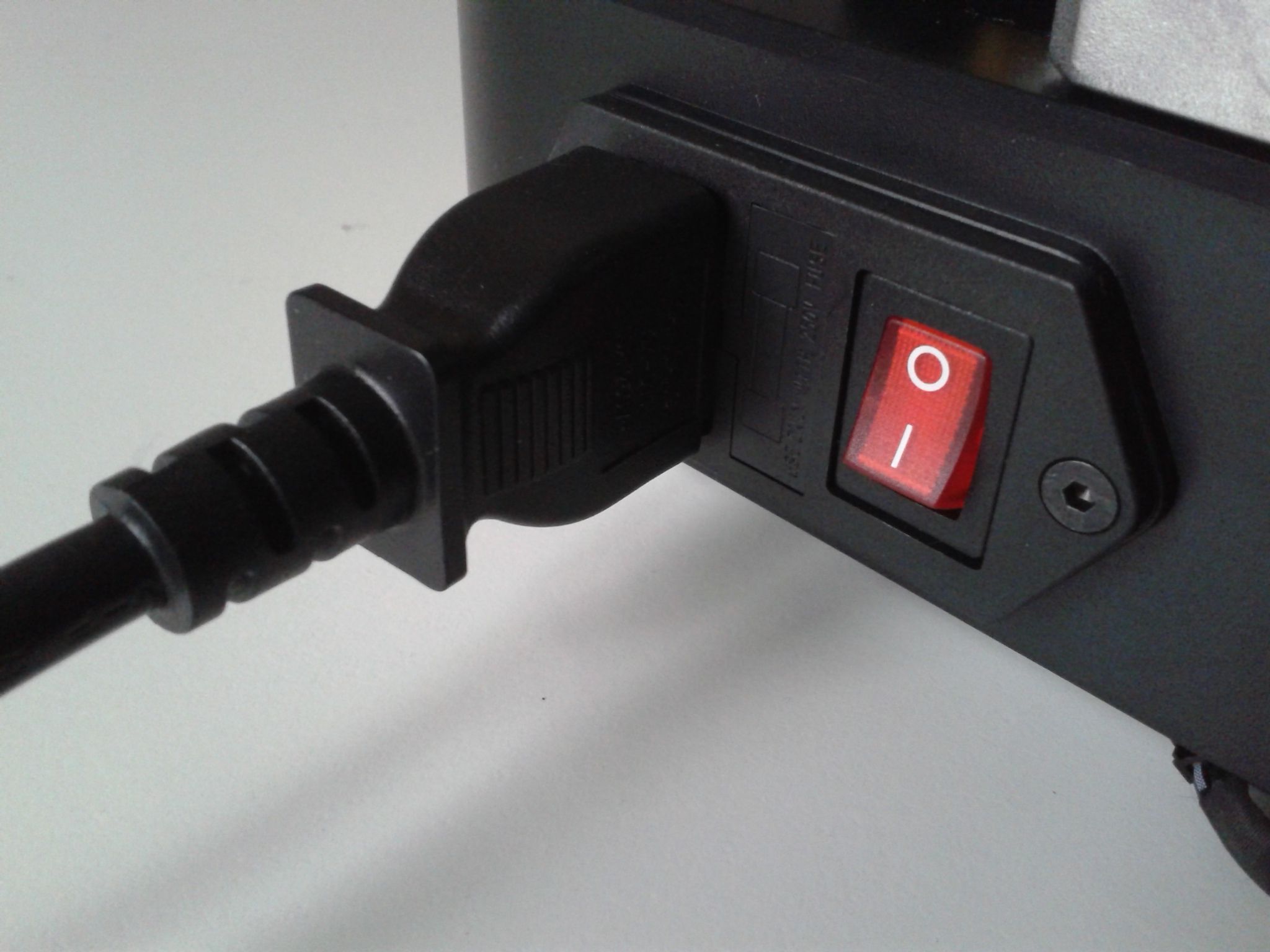

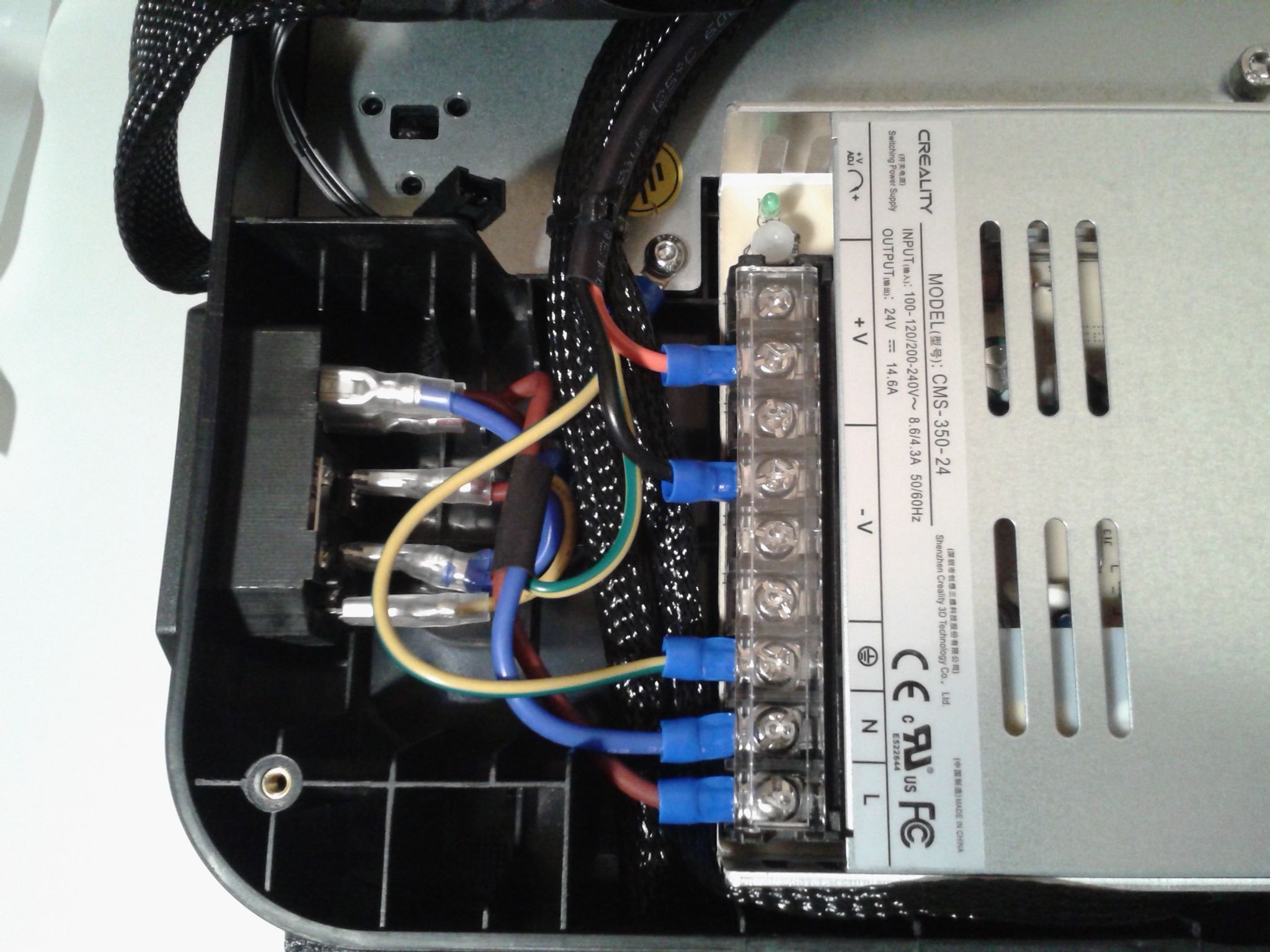

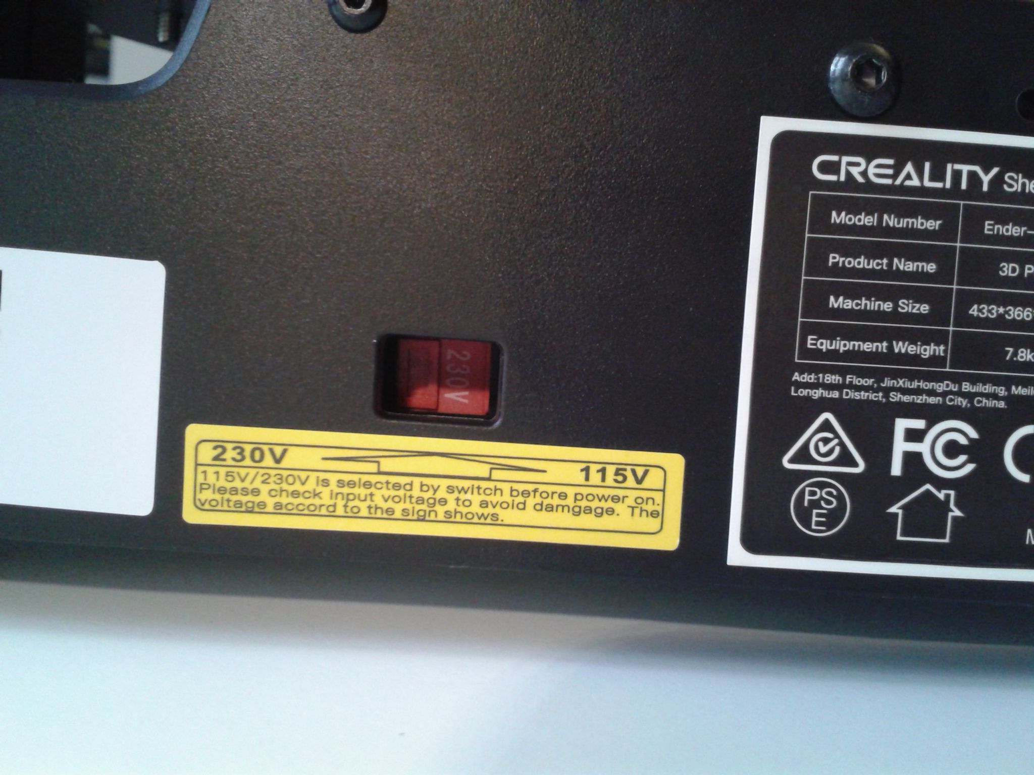

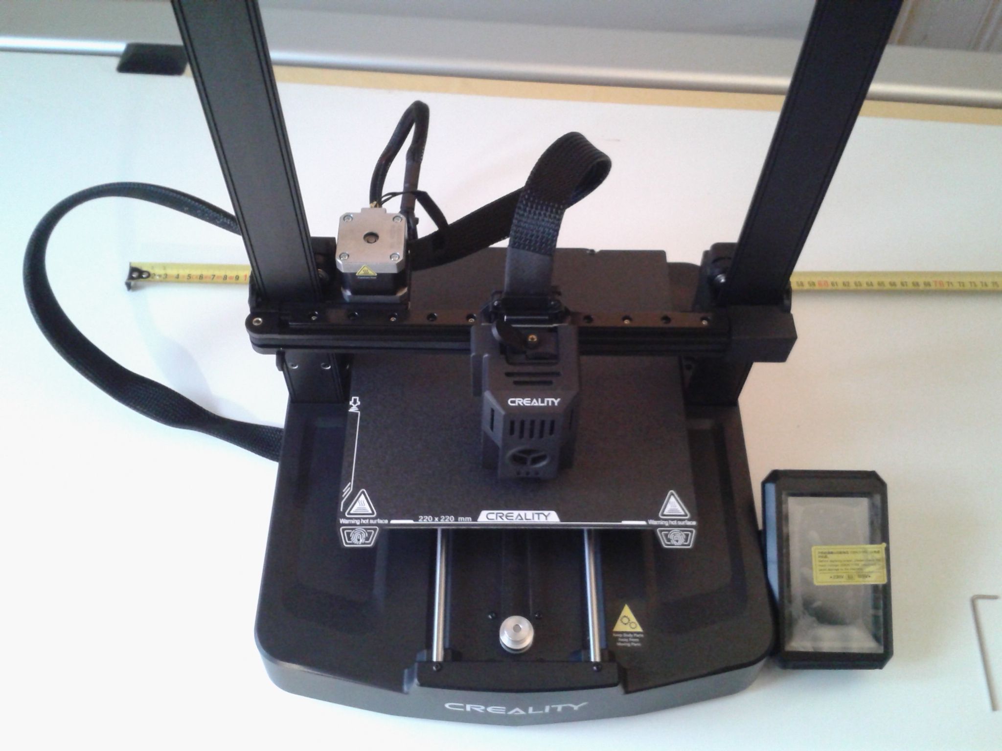

Vue d'ensemble après assemblage ( reste a vérifier le sélecteur de tension du bloc d'alimentation avant de brancher au secteur )
image.thumb.jpeg.b10e3e5ce0fa848d613e2ca34f6e3687.jpeg image.thumb.jpeg.9c106871312676c3e1159cce56ff9845.jpeg

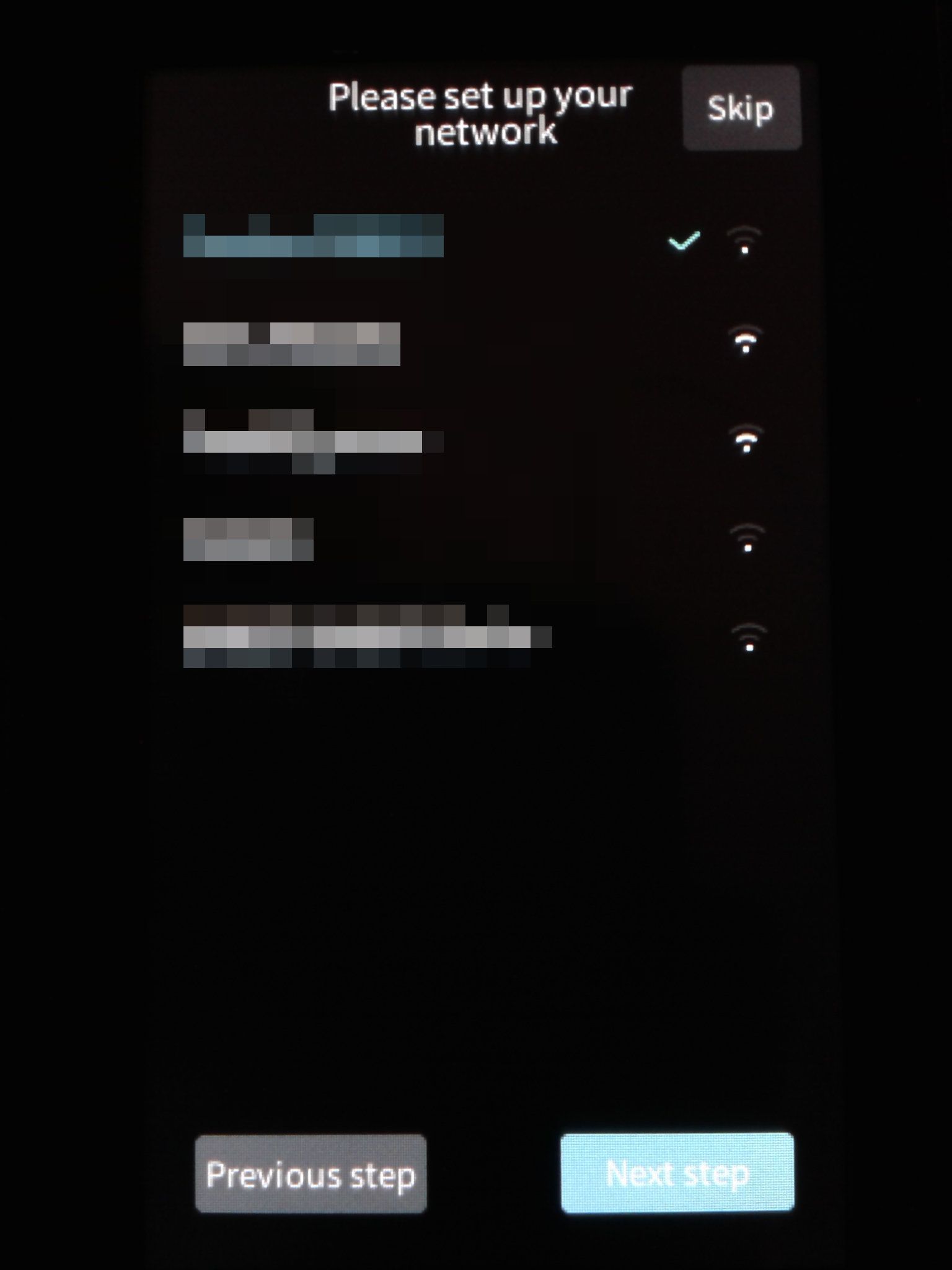

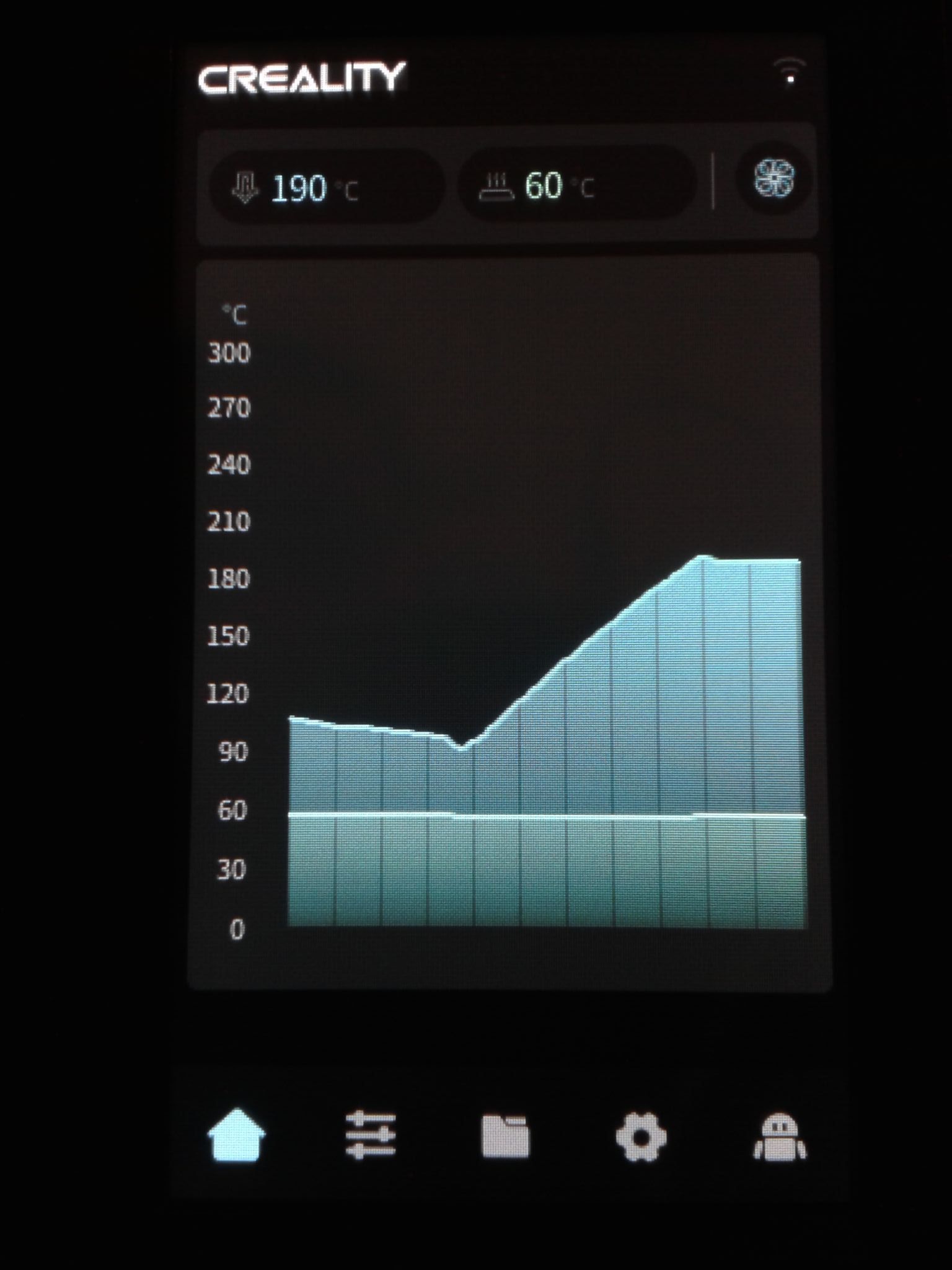

Détails sur le firmware d'origine
v1.1.0.9
pas de nom d'utilisateur / mot de passe communiqué par Creality pour se connecter en ssh.
Il y a 2 heures, PPAC a dit :
(même si quand il y a le mode root d'activé cela n'a plus aucun intérêt)
J'ai enfin trouvé le mot de passe pour les exports .7z fait depuis l’écran NebulaPad avec le firmware de la KE
Citation
b[^8xd6fR$w*N&em
Source https://www.reddit.com/r/Ender3V3KE/comments/1ah6vde/comment/kovd3vb/ (merci a l'utilisateur "slipx06")
v1.1.0.12 du firmware disponible depuis le 10-11 /01/2024
avec un mode root qui permet d'obtenir le mot de passe pour se connecter en ssh.

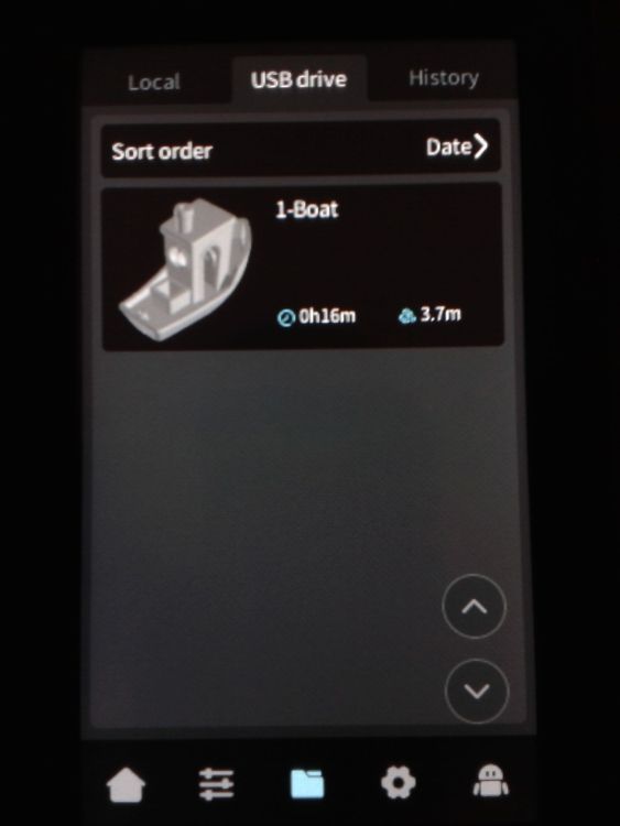

Le 11/01/2024 at 03:53, PPAC a dit :
Dans https://github.com/CrealityOfficial/Ender-3_V3_KE_Klipper/releases  on trouve un firmware v1.1.0.12 tous chaud, qui semble t'il donne la possibilité d'activer un mode root ( documenté dans le PDF https://github.com/CrealityOfficial/Ender-3_V3_KE_Annex/blob/main/root guide/root tutorial.pdf )

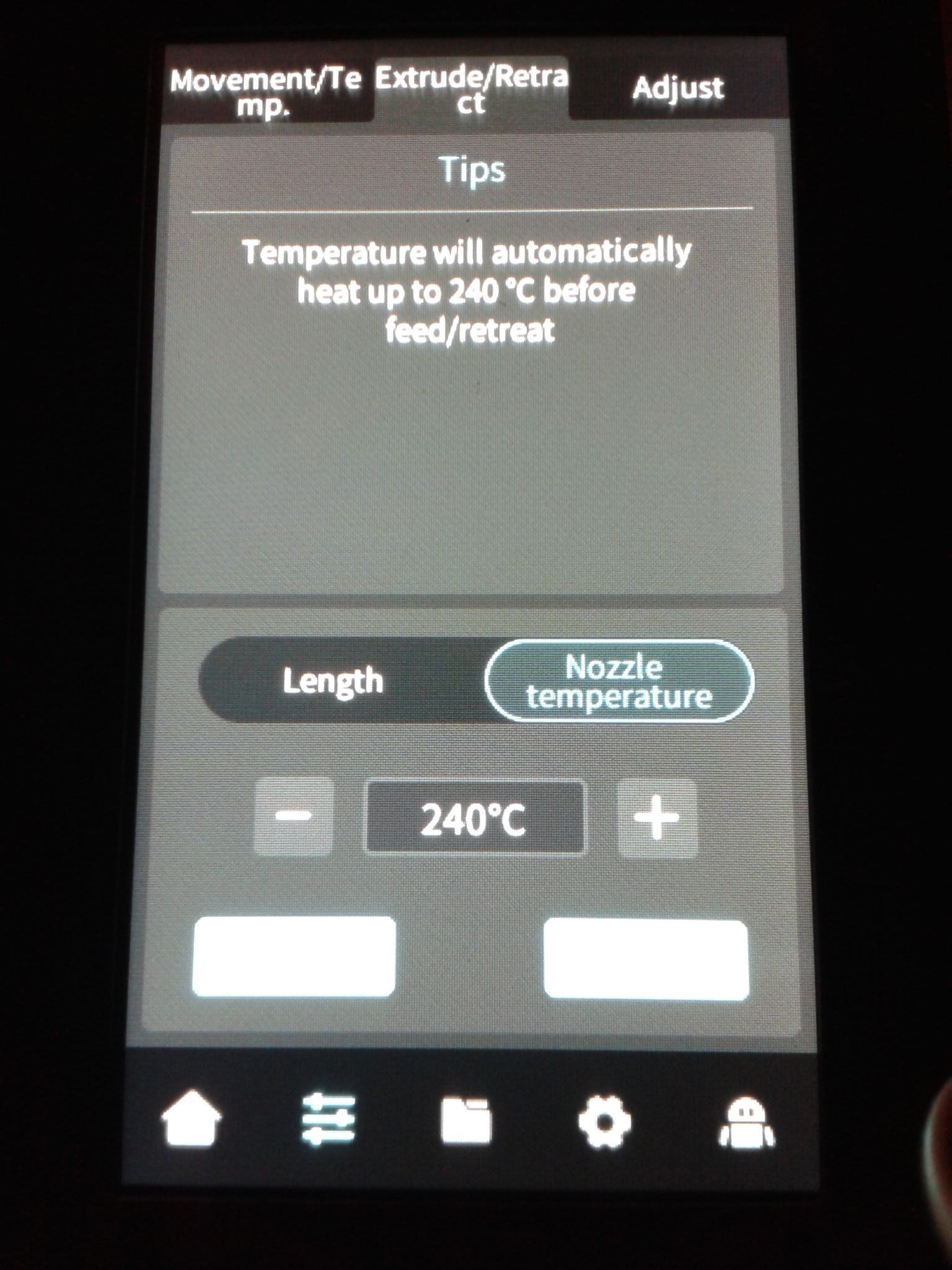

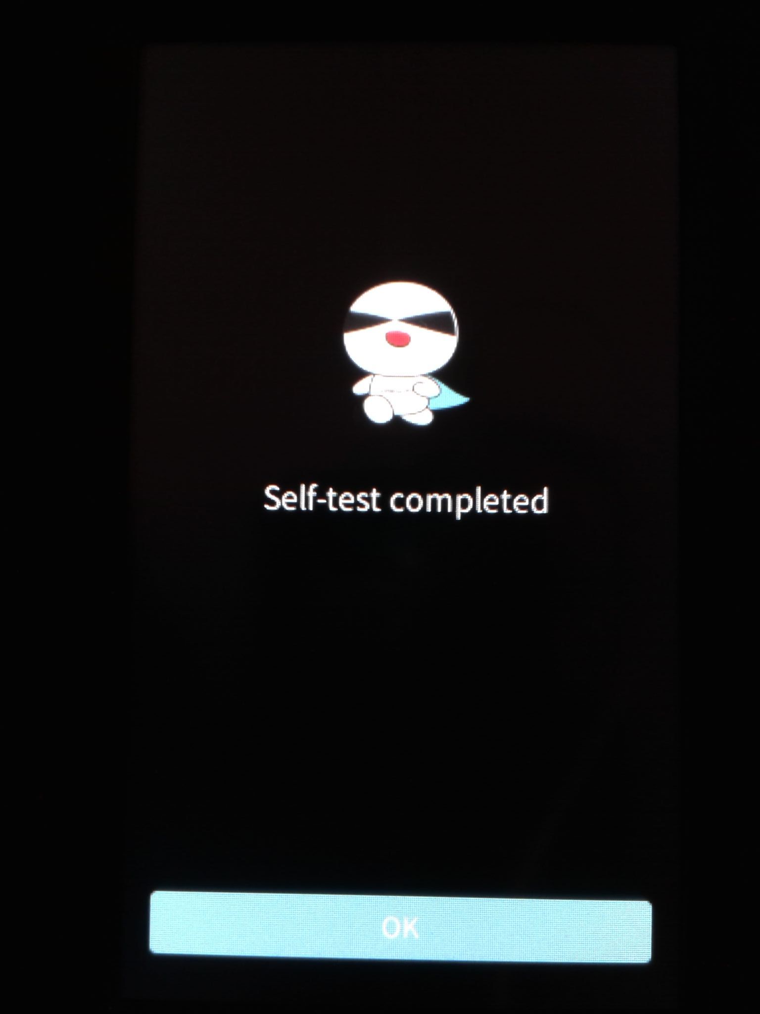

Avec le fichier "Ender-3_V3_KE_F005_ota_img_V1.1.0.12.img" a la racine d'une clé USB sur insertion de la clé USB sur un port de l’écran Nebula Pad
image.thumb.jpeg.0415bf863eab74a95d52f06edf95ef9f.jpegIMG_20240111_041936.thumb.jpg.b8f76e132ea8000ed7d50eea5ae130f2.jpg... redémarrage de la machine IMG_20240111_041953.thumb.jpg.568ab3a712fa8854ea25751e2c6ee3e6.jpg
On trouve alors le "Root account information" comme attendu
IMG_20240111_042102.thumb.jpg.425e24c8478cc4e7eb06c41ec1e8fb3a.jpg IMG_20240111_042109.thumb.jpg.e2cb37633136f2a7b959766fe5618781.jpg ...  IMG_20240111_042212.thumb.jpg.0b1fefa98ed6c918c8c53b823e046c9b.jpg IMG_20240111_042221.thumb.jpg.081f6da3abc61b6453e2d2e73d447ef1.jpg
IMG_20240111_042233.thumb.jpg.e13983fbe2334740a675f7cb0b99b0e6.jpg image.thumb.jpeg.d69207c87c94482d9b58dc5346405ce1.jpeg

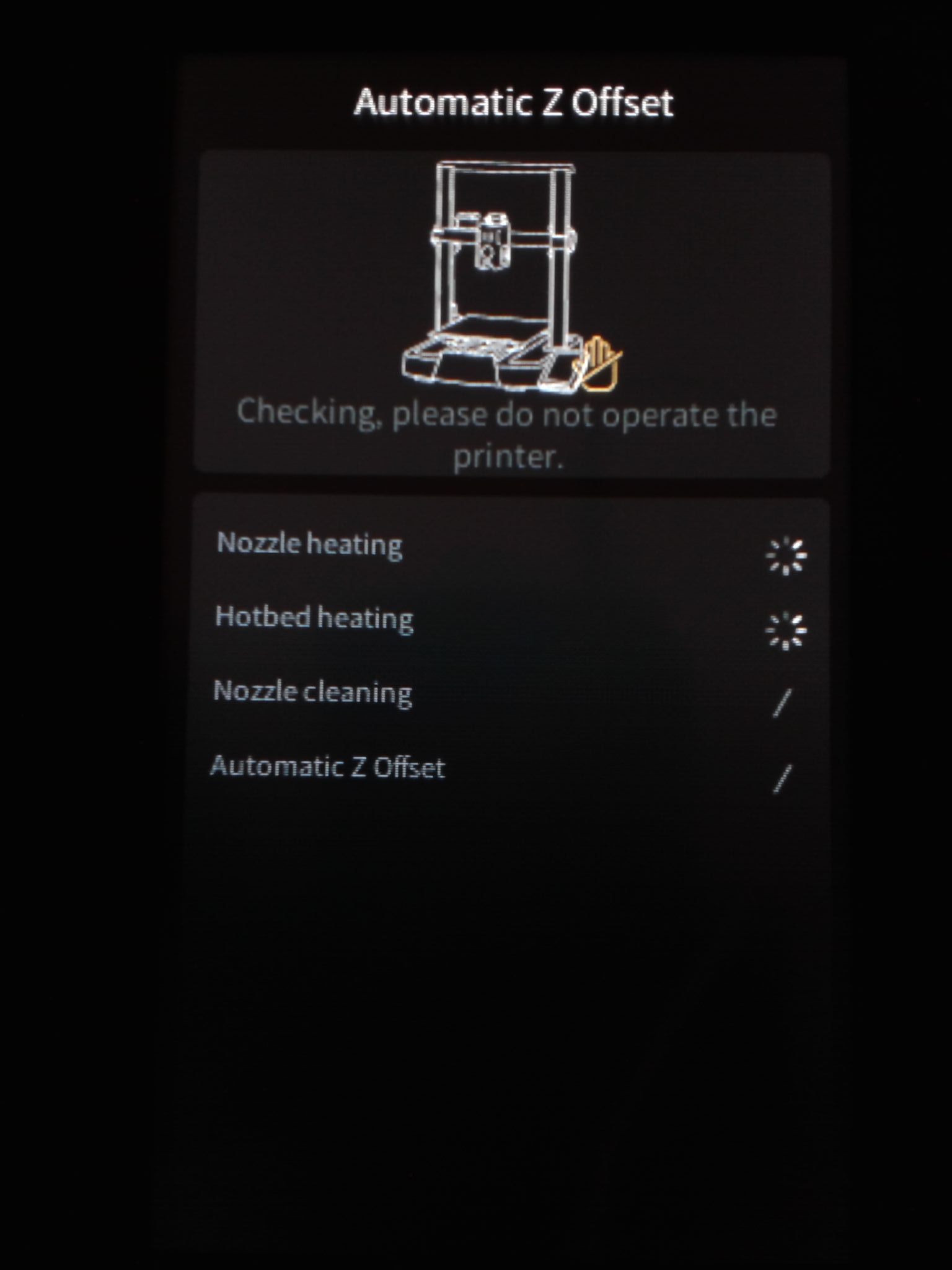

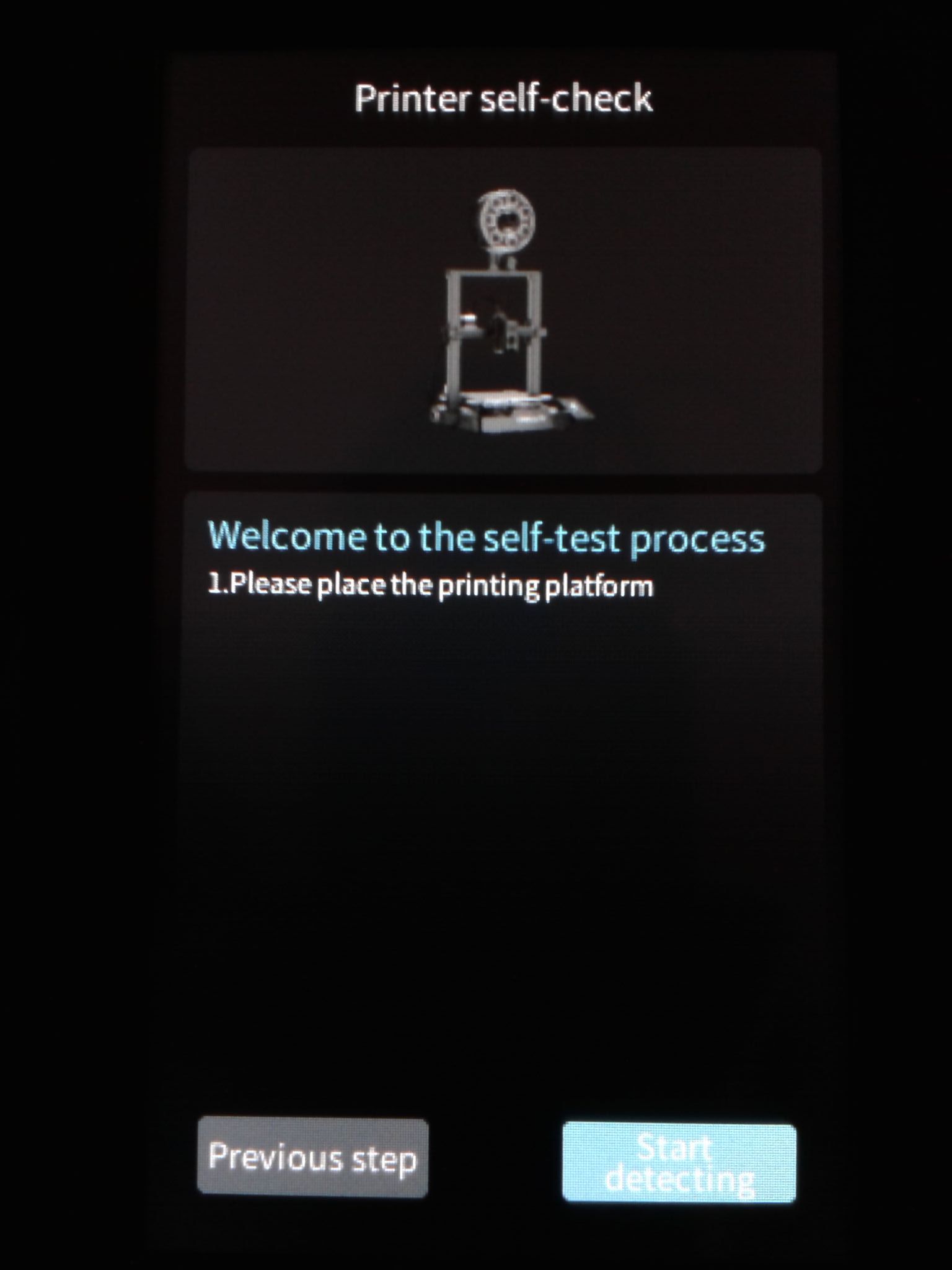

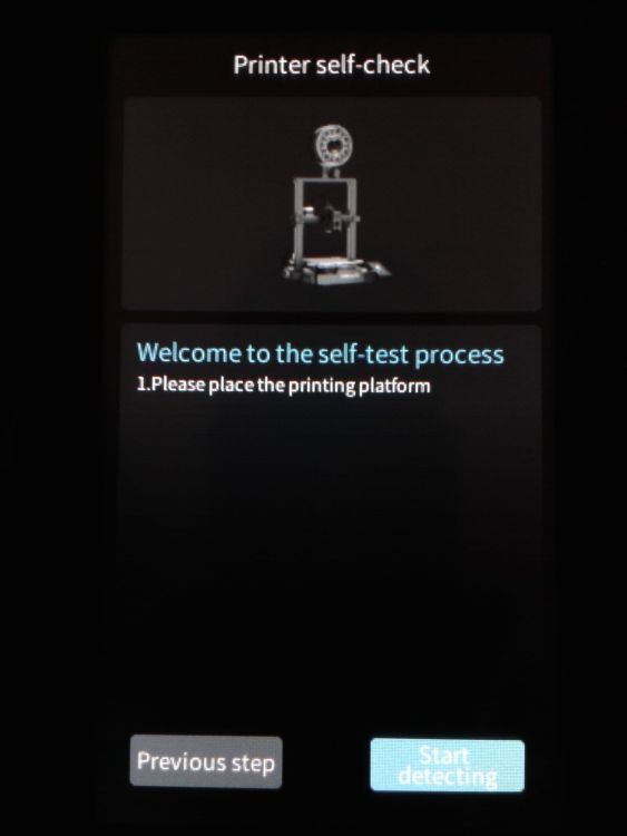

Ne pas oublier de refaire un "Equipement self-test" et de cocher "Automatic Z-Offset" et "Auto leveling", après la mises à jour du firmware, car ils ont été réinitialisés.
IMG_20240111_042233.thumb.jpg.ef63535c29f2cb9cd1ba3f62edc31bf2.jpg IMG_20240111_042249.thumb.jpg.4040f6ed7b98fa6bbed22bf7788d1deb.jpg IMG_20240111_042255.thumb.jpg.e32254429cef5483dbb1a4e95fb5a208.jpg IMG_20240111_043740.thumb.jpg.44872e283811429bc6758a07f61c8ee4.jpg

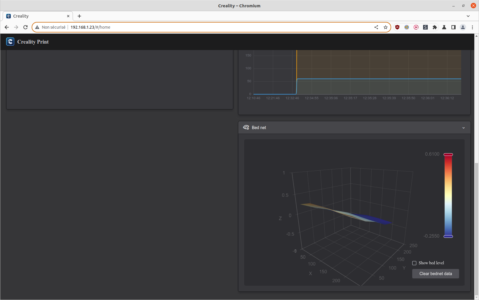

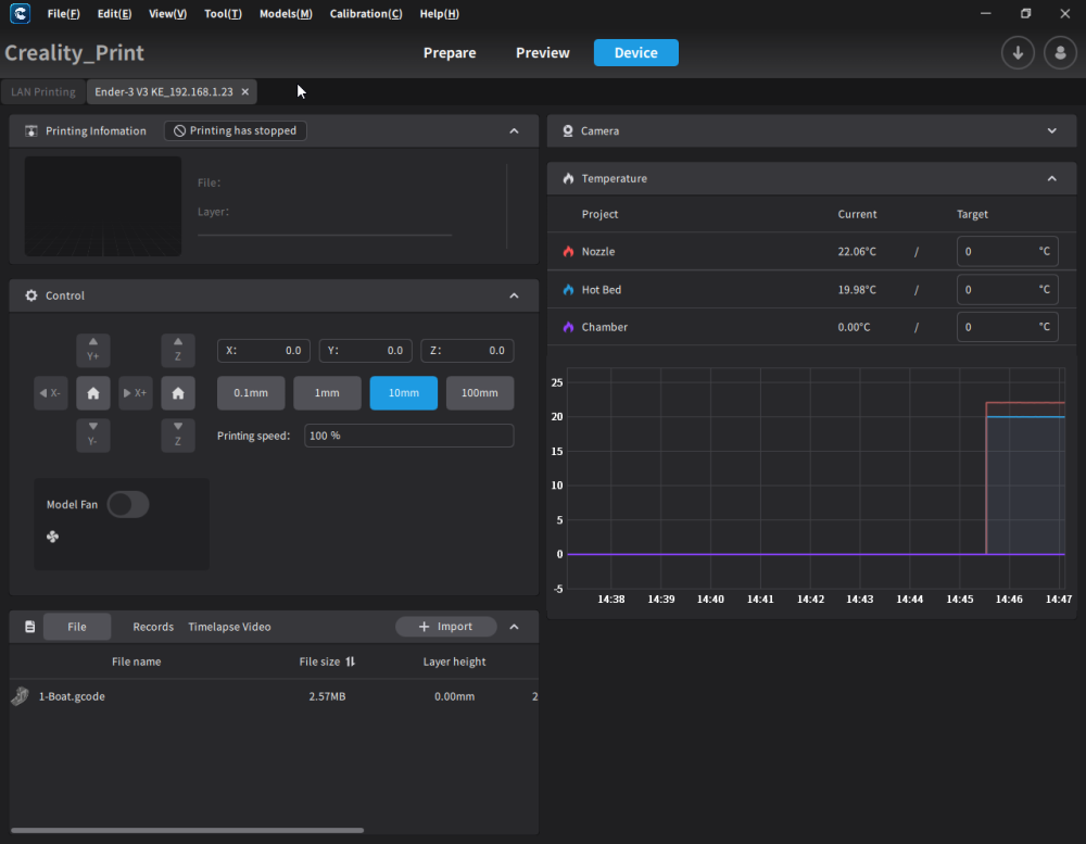

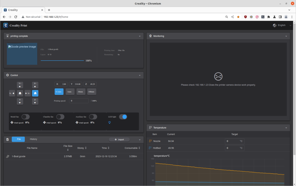

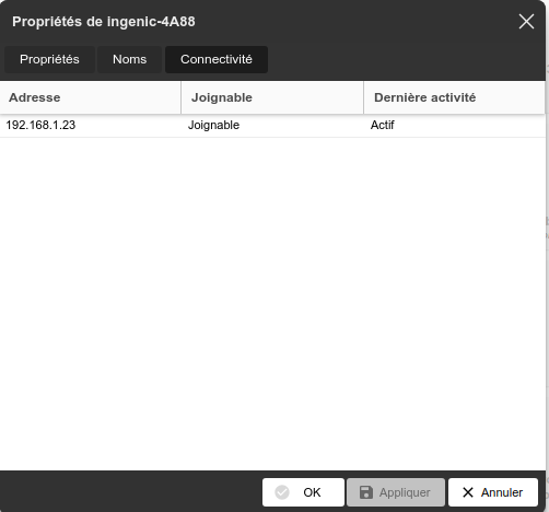

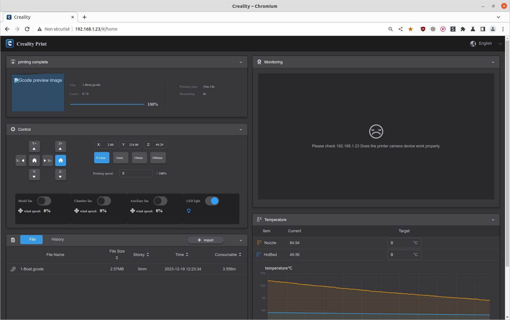

Un fois connectée en ssh
ssh <ip> -l root
après acception de la clé de hôte et saisie du mot de passe root
une bonne pratique est de changer le mot de passe root, avec la commande
passwd
et de bien noter le nouveau mot de passe pour ne pas le perdre
puis en suivant le README_en de https://github.com/CrealityOfficial/Ender-3_V3_KE_Annex/tree/main/fluidd
Citation
Instruction
Put the same level directory file ( fluidd ) in the root directory of the U disk
Copy the files ( fluidd.sh and fluidd.tar ) to directory ( /usr/data )
cp /tmp/udisk/sda1/fluidd/* /usr/data/
Install fluidd, moonraker and nginx
/usr/data/fluidd.sh install
unstall fluidd, moonraker and nginx
/usr/data/fluidd.sh unstall
Into fluidd
IP with 4408 port
eg, 192.168.1.1:4408
Warning: Monnraker running for a long time on the K1 series poses a risk of memory overflow

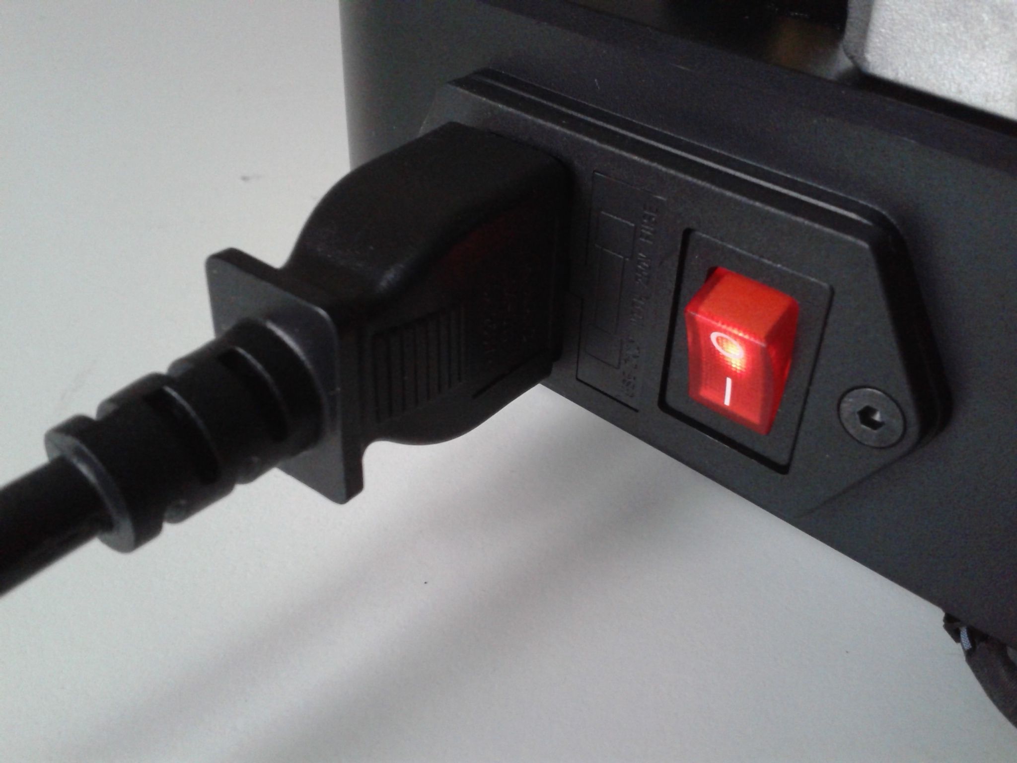

Bien vérifier que la position du sélecteur de tension du bloc d'alimentation, est adaptée pour votre pays, avant de connecter le câble d'alimentation secteur et d'allumer la machine.
image.thumb.jpeg.d78dcea215bf2c6982a9822e4e53a41c.jpeg image.thumb.jpeg.6c9dfddec7e780907ec438f1d49a8da6.jpeg image.thumb.jpeg.fbd6f596dd8c1ed68bd07b4fc691738c.jpeg

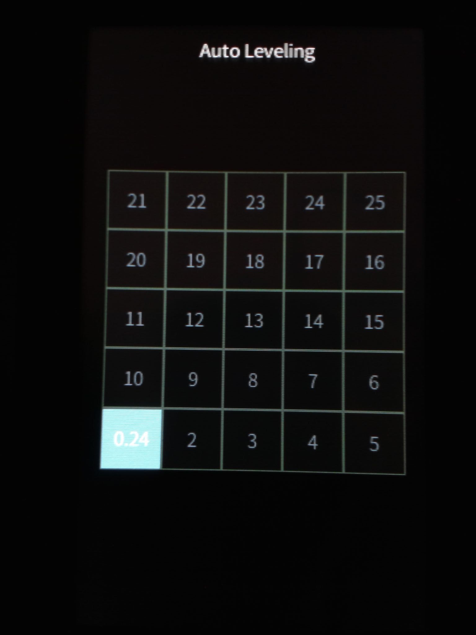

Le CR-Touch doit alors normalement sortir puis rentrer son palpeur et avoir au final une LED de couleur mauve d'allumée.

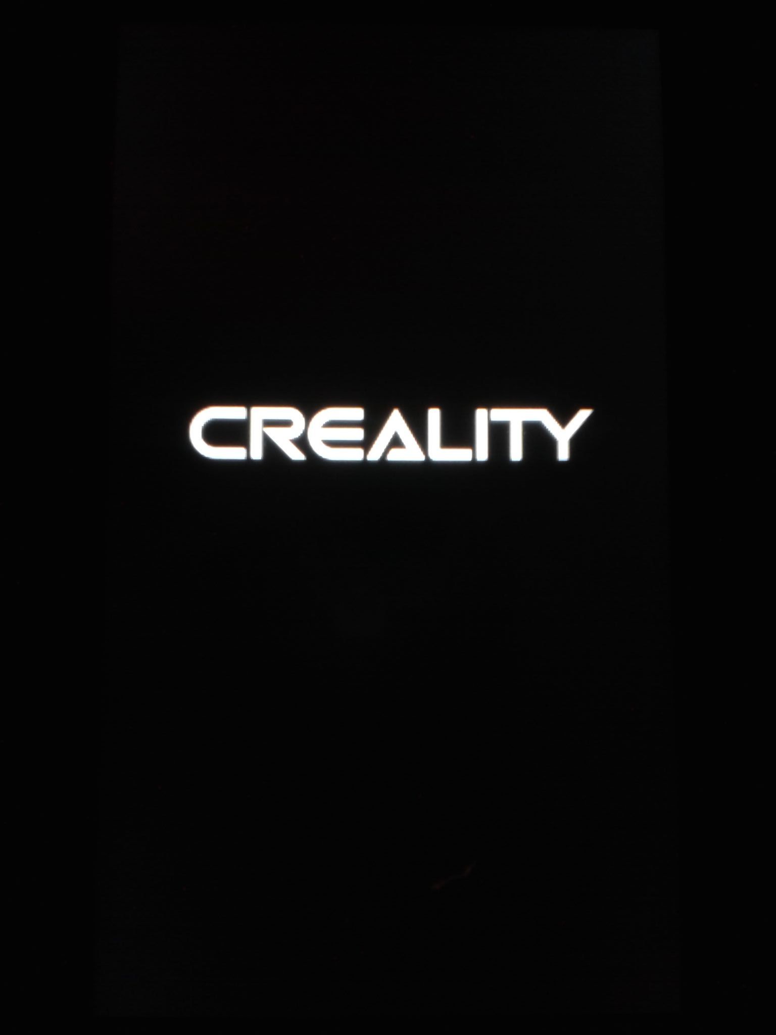

Petit temps de chargement de l'écran de contrôle

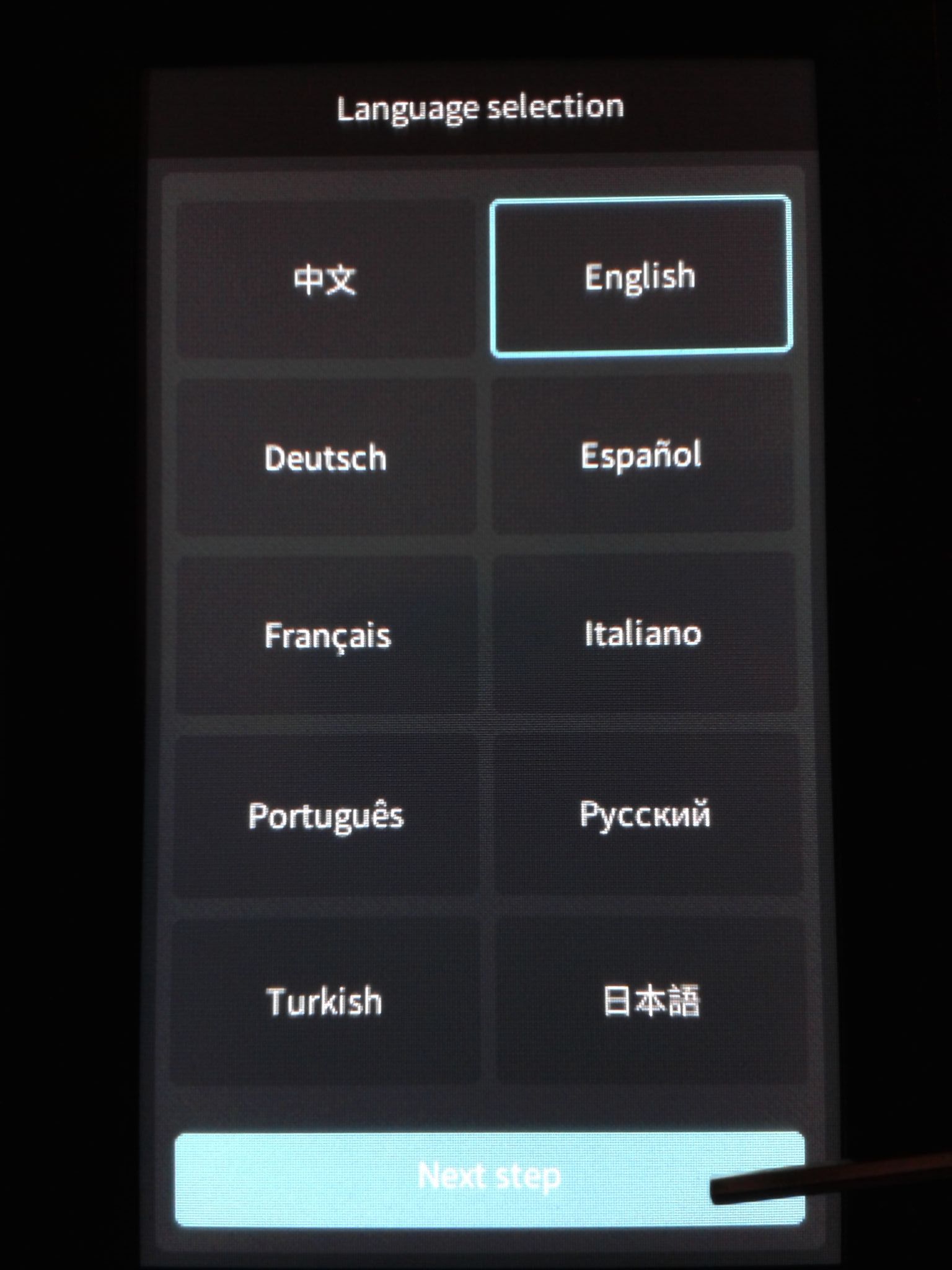

En principe, au premier démarrage on arrive sur le choix de la langue. (Même si le "Français" est disponible je préfère (pour éviter des traductions hasardeuses) utiliser "English")
image.thumb.jpeg.a9fbe0e2c62bf07d1a7c56c60af279f4.jpeg image.thumb.jpeg.81f4c0dafde17f7ae42dd903369226c2.jpeg

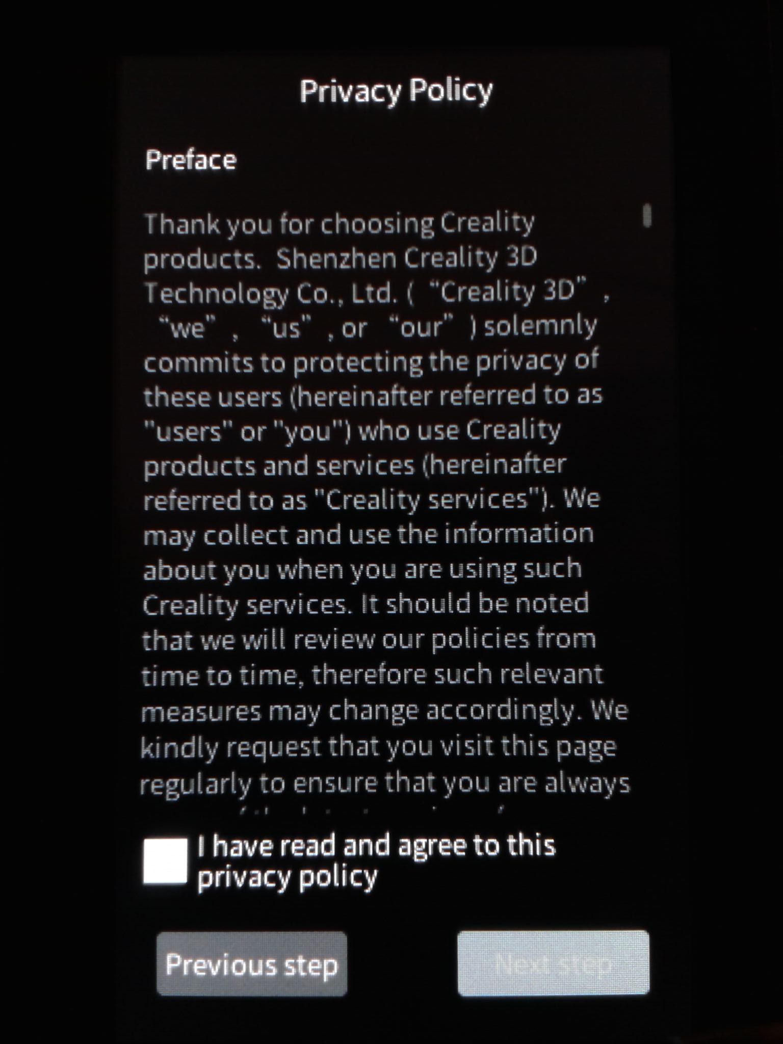

Vient ensuite l'acceptation des conditions d'utilisation (Plusieurs pages qui heureusement n'ont pas à être entièrement défilées pour permettre de cocher qu'on accepte et cliquer sur "Next step")
image.thumb.jpeg.86418e2f728300580f541f8fae0cc745.jpeg image.thumb.jpeg.02474cc3a82d21f0b0652424102559f0.jpeg

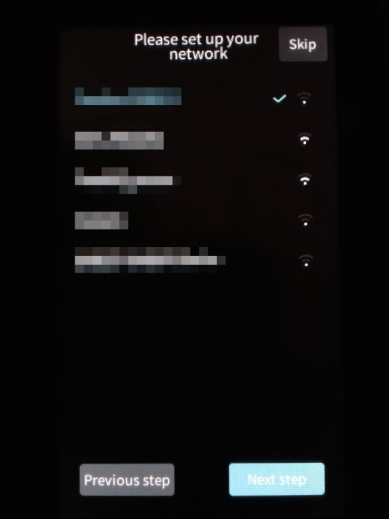

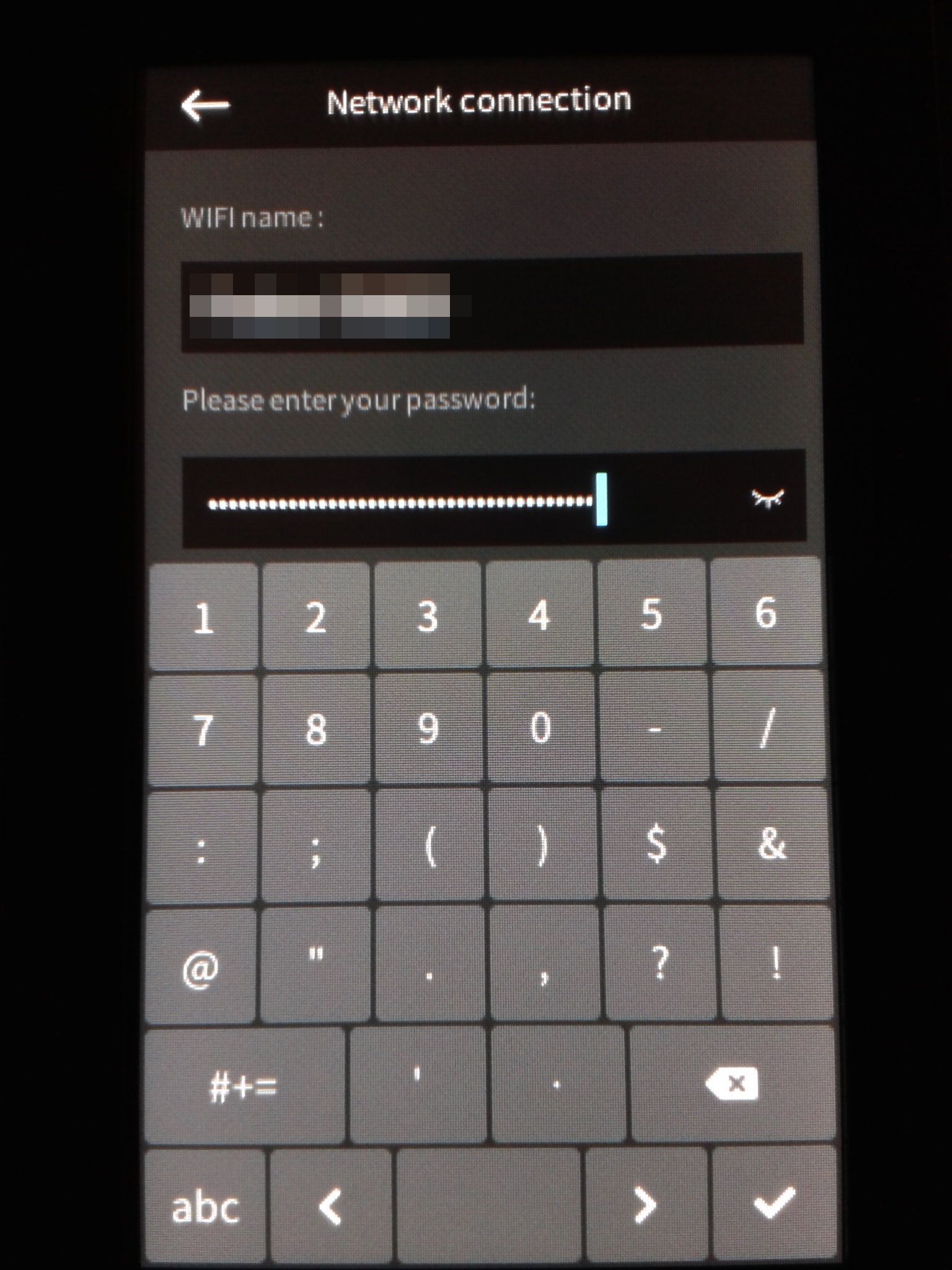

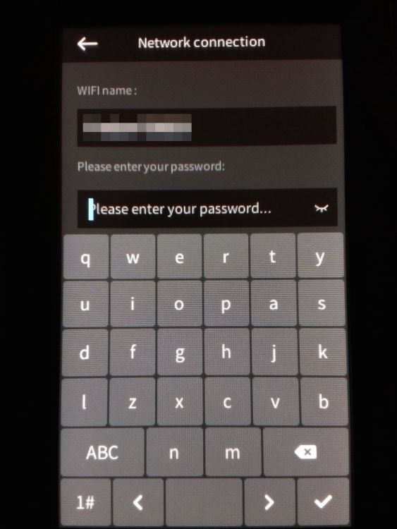

Choix du réseau Wi-Fi (Sélectionner votre réseau, saisir la clé, et si tout se passe bien, l'on se retrouve connecté (petite icône coche verte))
image.thumb.jpeg.02110a5b4d8c6fa6e68e2ac3bfb112c3.jpeg image.thumb.jpeg.f83ccb16c0a8c4bbed12e7b00ca02217.jpeg image.thumb.jpeg.ca3ce89c6fadcd75a938b9d95476ecb0.jpeg image.thumb.jpeg.13d35fd62ab0a542f38ff83d61eedd61.jpeg

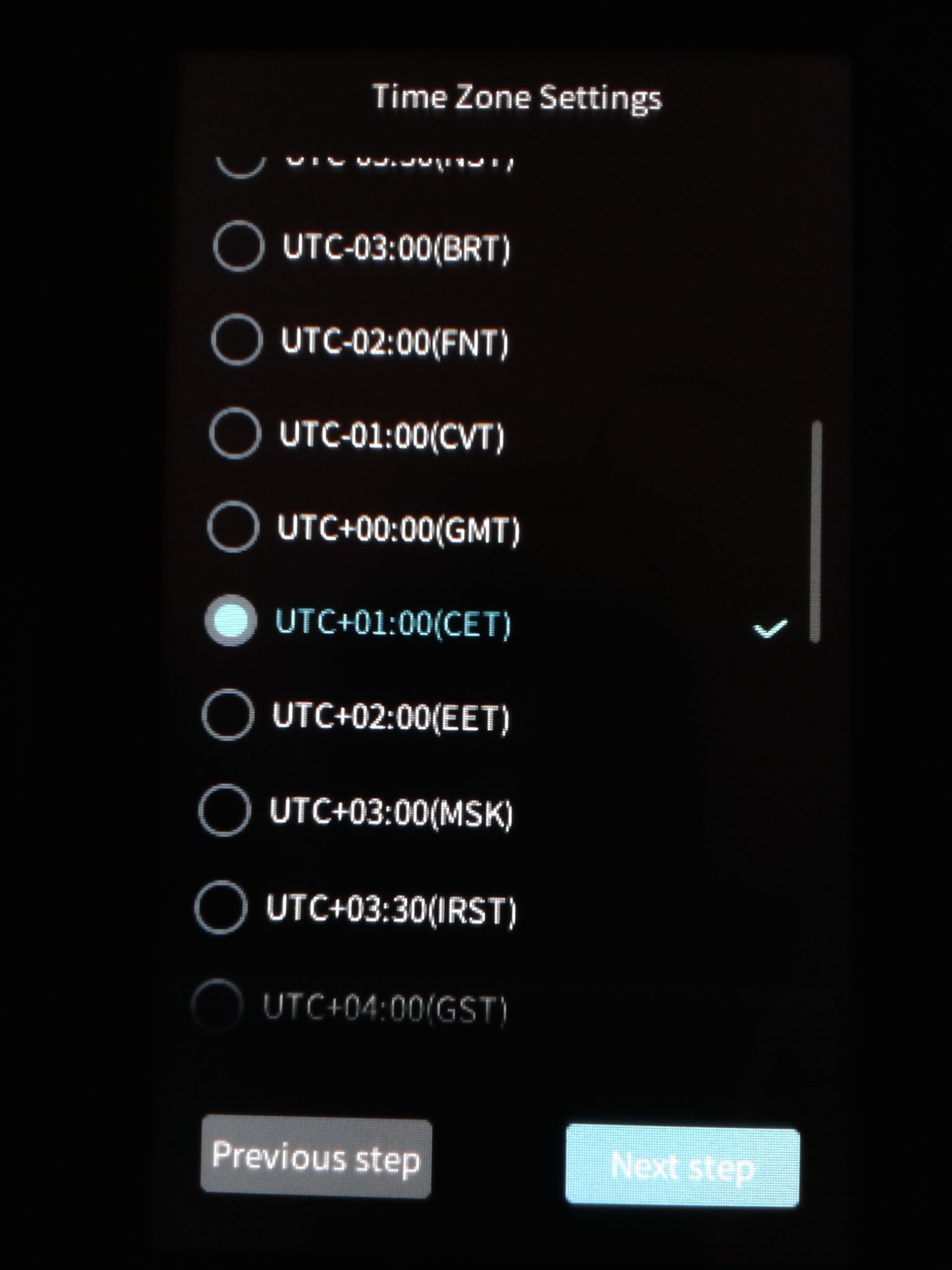

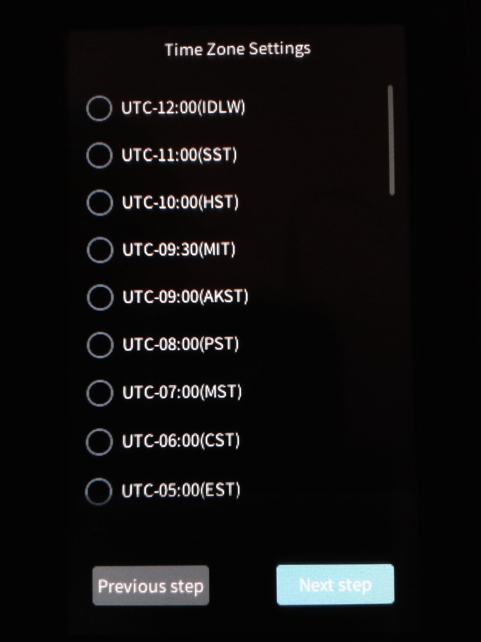

Choix "Time Zone"
image.thumb.jpeg.1e5903aaff18930517b725504090ed02.jpeg image.thumb.jpeg.4397da78d826fe7f35ffa689bdf4ea7e.jpeg

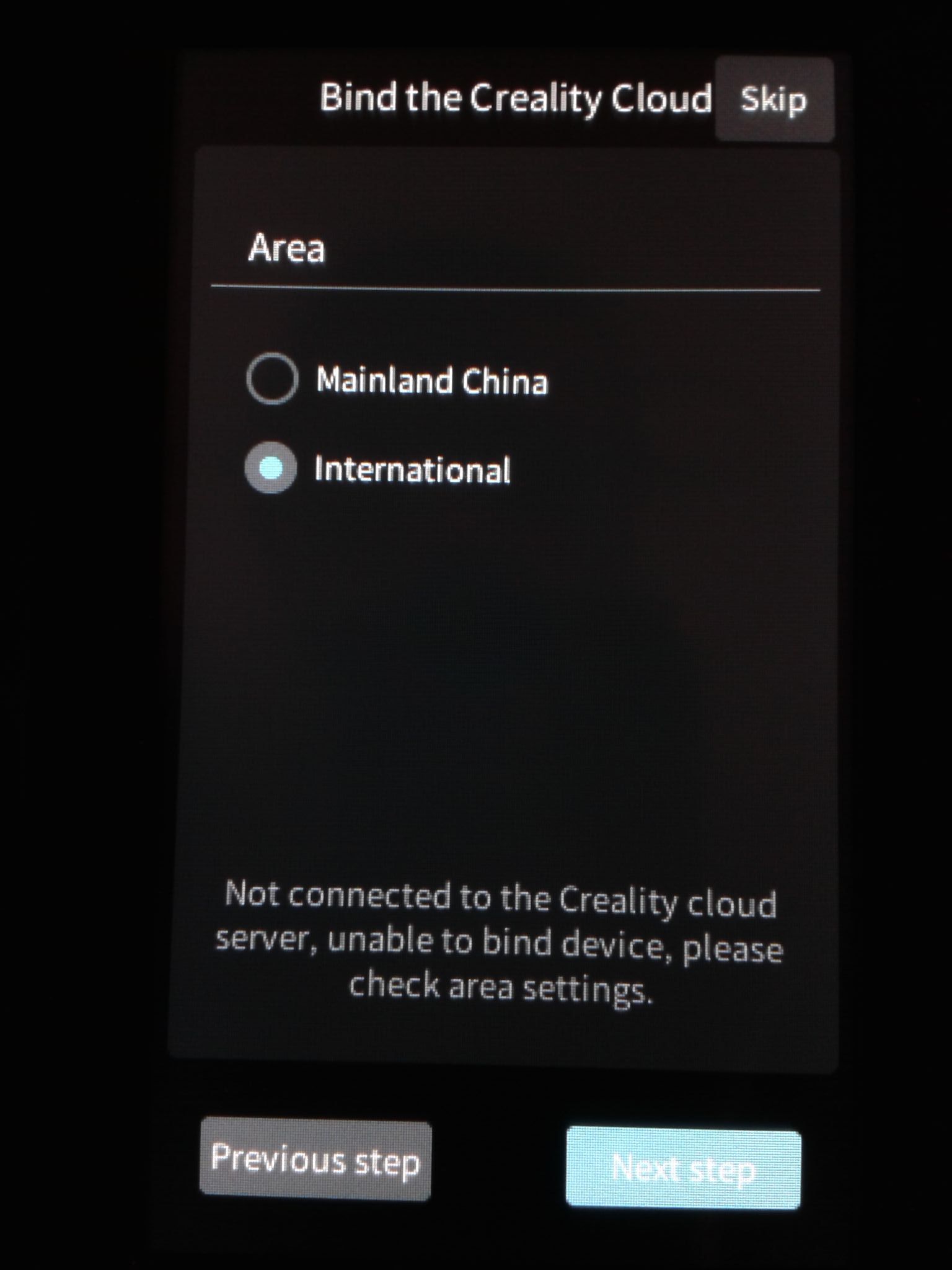

Choix du serveur Creality Cloud (Sauf si en chine, sélectionner "International")

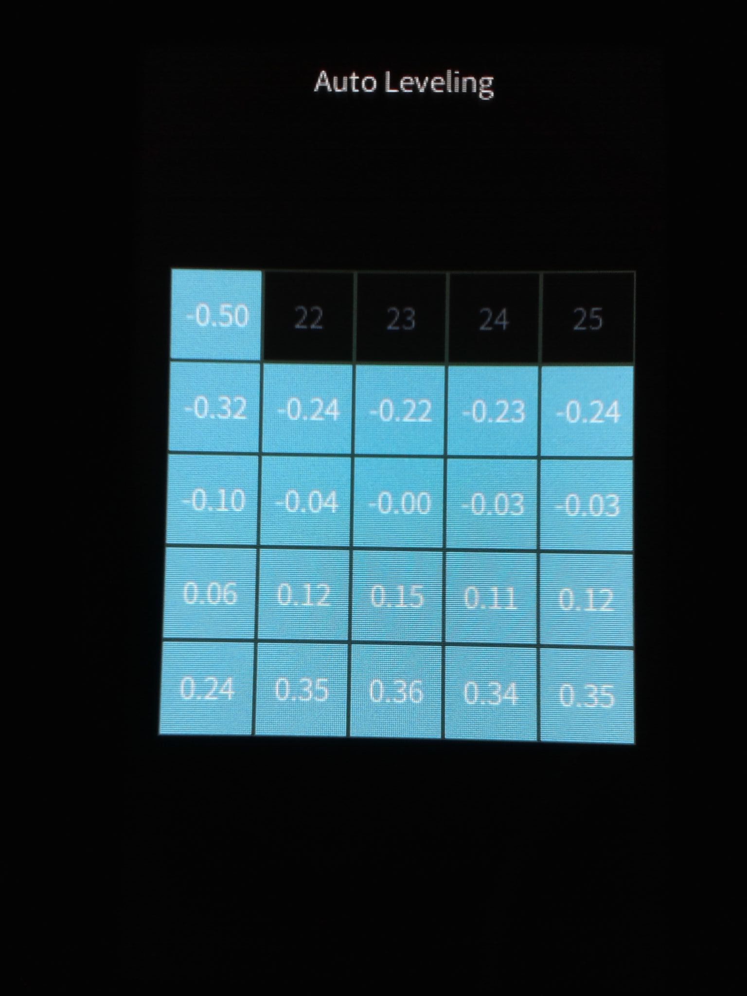

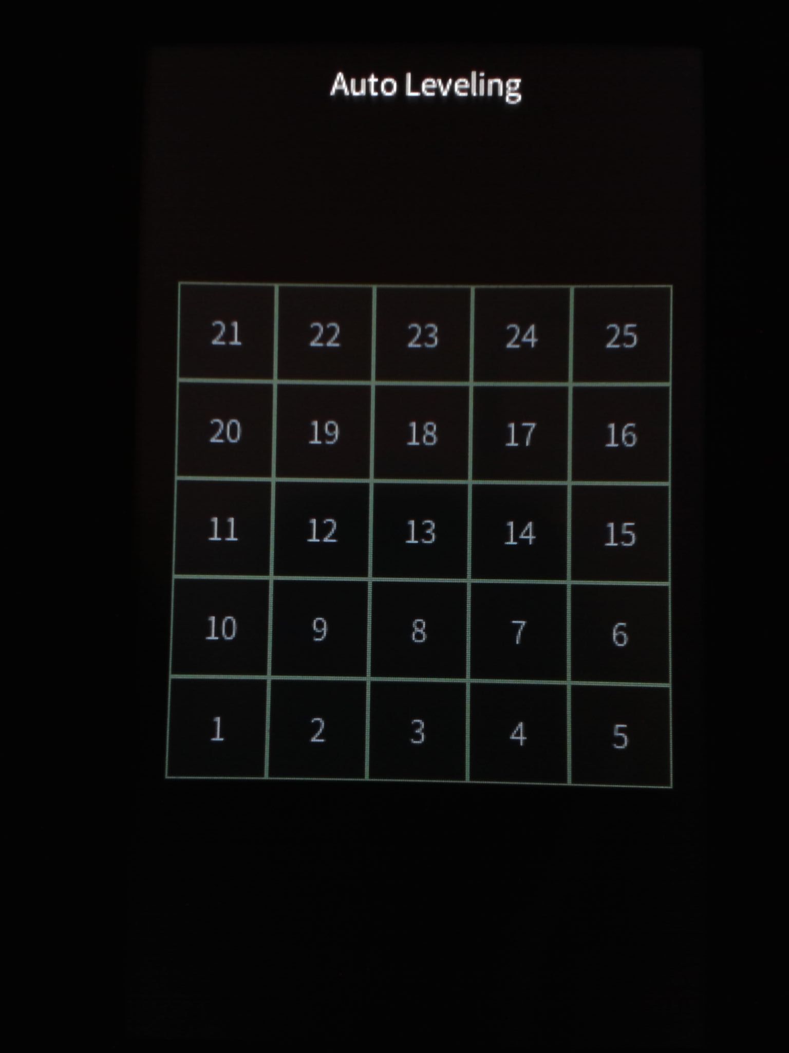

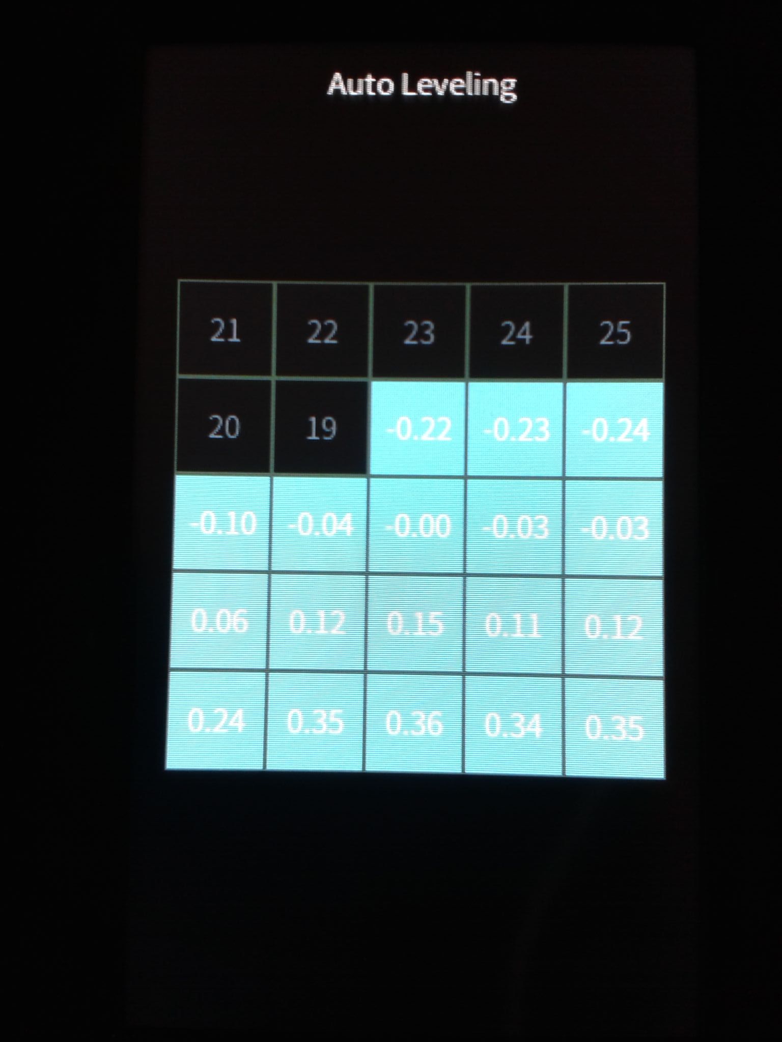

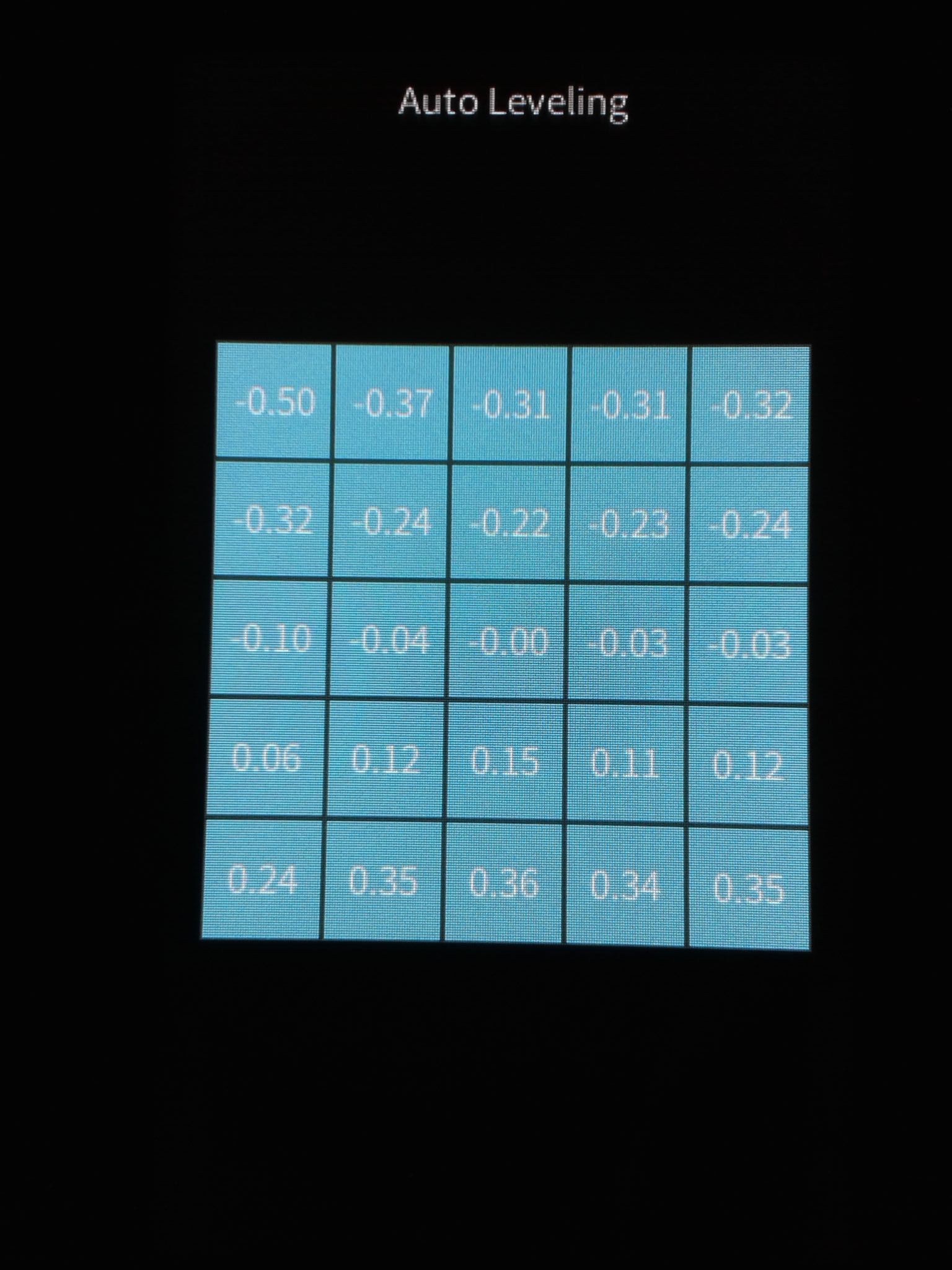

On arrive aux écrans de l'auto-test (Chauffe buse et plateau, Home, ...) puis de détermination automatique du Z-Offset et enfin du leveling.
image.thumb.jpeg.66661f5f84f4fb65876a2b6f123dcf6e.jpeg image.thumb.jpeg.bb902a132b3661e13c147b700308f61d.jpeg image.thumb.jpeg.351b2e7f854250570b6c2c70f39cd0b6.jpeg image.thumb.jpeg.cd7e6d8fd9dcee5c6ba3a9f93525b4f7.jpeg image.thumb.jpeg.e3bac6894b963fff37c63b3fad2c2c9c.jpeg image.thumb.jpeg.8f68b1a27e2a351988ad09f23a15f3e6.jpeg image.thumb.jpeg.cbcbd363f64a3737b8dcf5093f9c0f3b.jpeg image.thumb.jpeg.326f335b471fb442a4a04e0ada812cde.jpeg image.thumb.jpeg.85f3e0e097bc4f07e4dbf1e9132899ff.jpeg image.thumb.jpeg.27b191c91fc44c2d0de7736657092b0e.jpeg image.thumb.jpeg.1a7ffdaa39a76e47a34a0275db79c69c.jpeg image.thumb.jpeg.c0d7cb610fc9d9cc91e884b48e202d84.jpeg

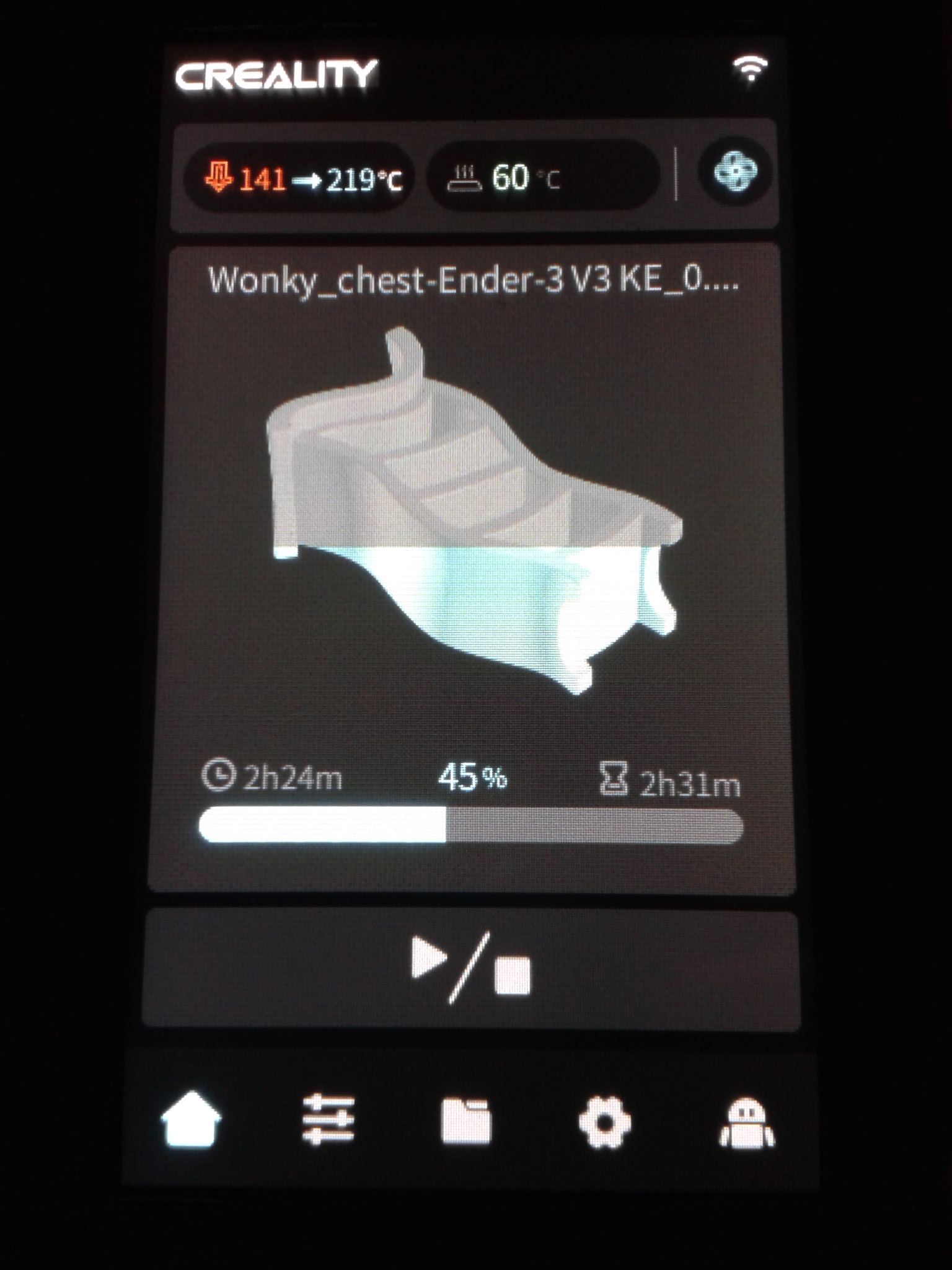

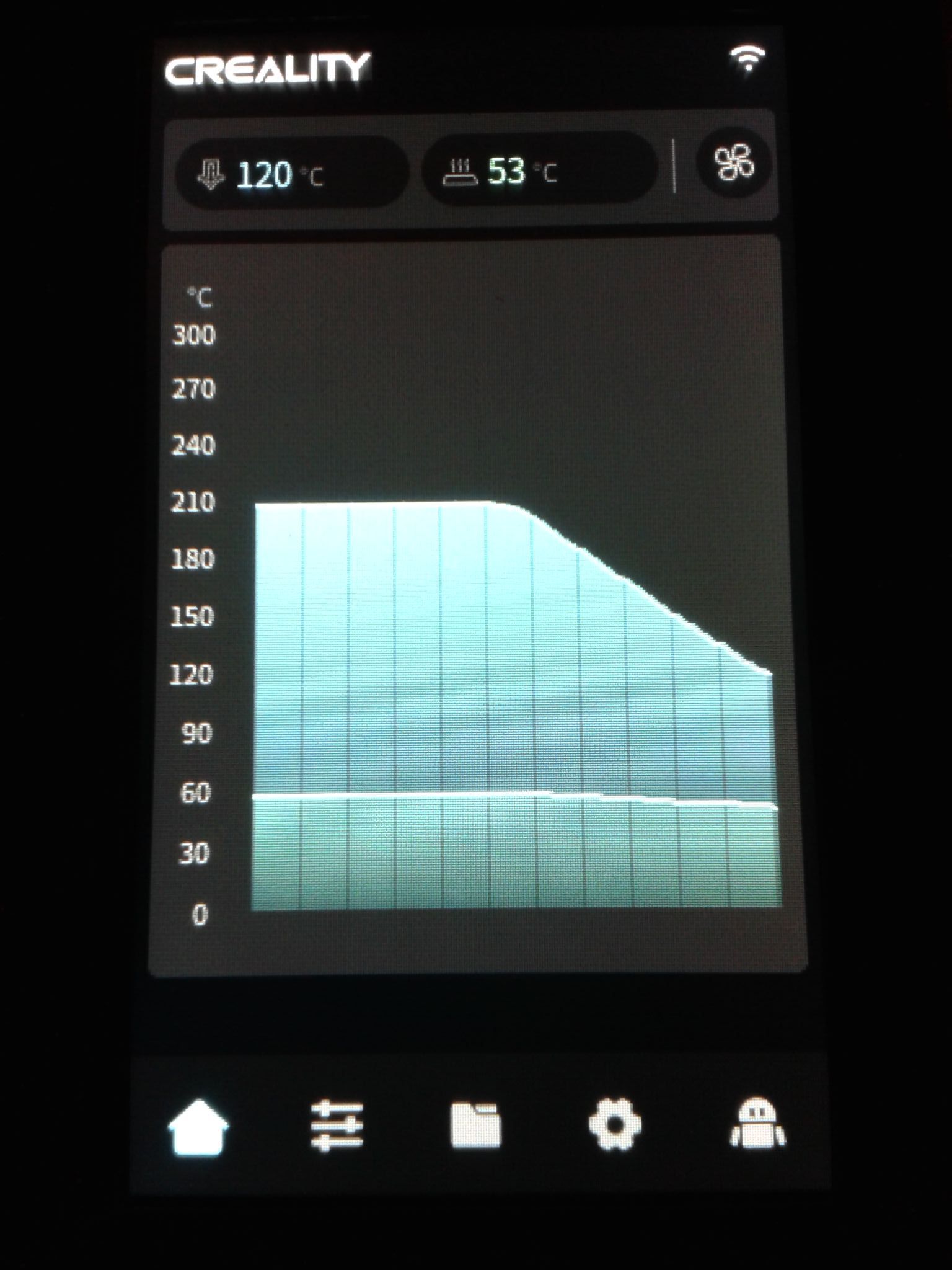

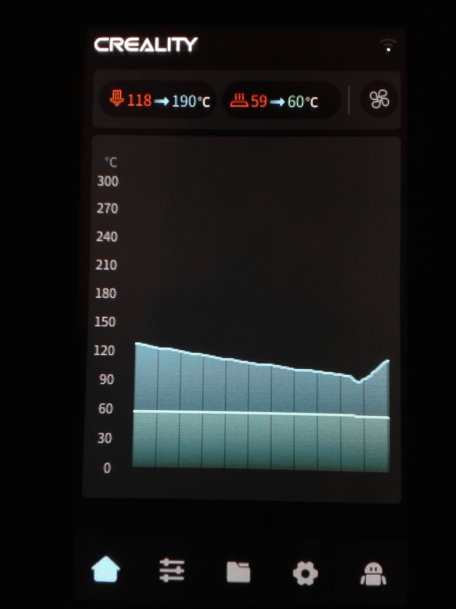

On arrive ensuite sur l'écran d’accueil (Graphe de température)
//TODO vérifier la valeur du Z-Offset trouvé automatiquement // Photos a faire

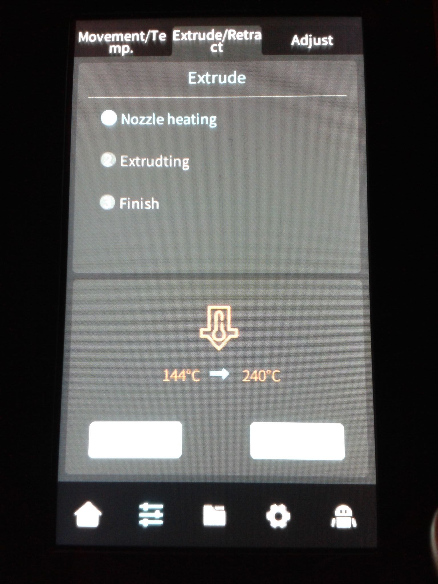

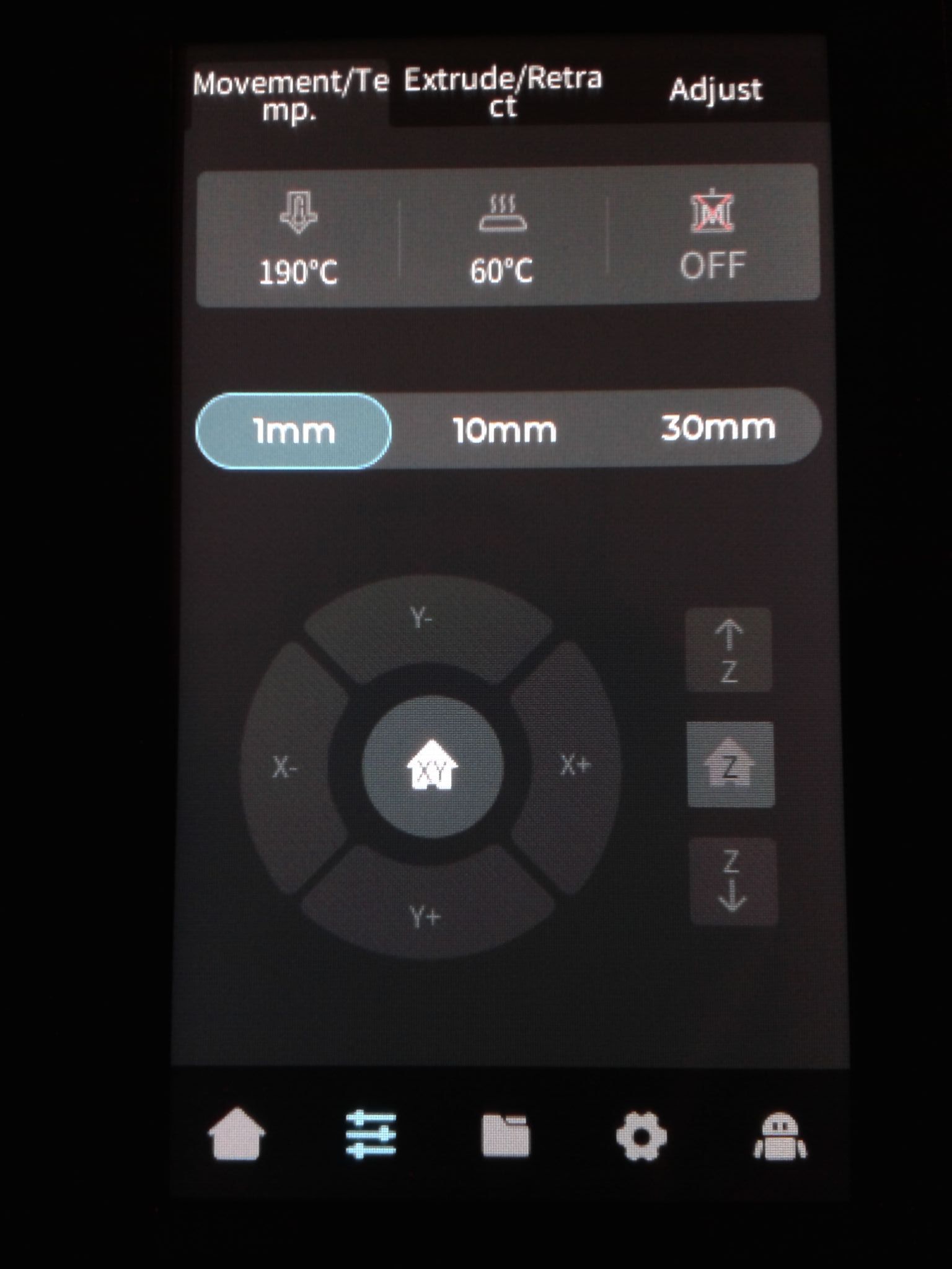

Dans l'idée de manuellement charger le filament j'ai cliqué sur, l'icône de la buse pour saisir 190 et valider, et sur l'icône du plateau pour saisir 60 et valider.
image.thumb.jpeg.c4dfa1db75f7a4678c9b443058e4280e.jpeg image.thumb.jpeg.4f8830d4b7b7214829496caf9ff7fa88.jpeg image.thumb.jpeg.0c37750b0dfde1da55bdad0b637b0858.jpeg
Mais il doit être possible de passer par l'onglet "Extrude/Retract" du menu ?"Paramètres"
image.thumb.jpeg.5a1d6d8527cf529f920c7eb2b57350f1.jpeg // Photo a faire

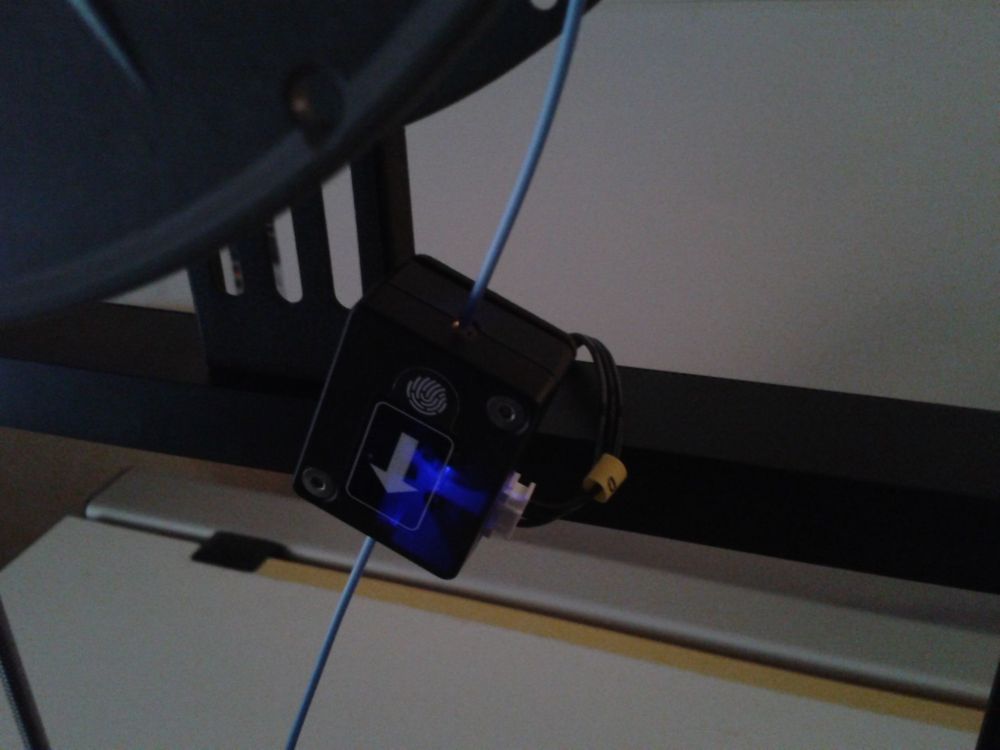

Ne pas oublier de passer le filament dans le détecteur de fin de filament. (Une LED bleu témoin s’allume quand le filament est détecté.)
Quant à température, presser la molette de l'extrudeur pour permettre de pousser le filament et le charger dans l'extrudeur ...  jusqu’à extrusion ... ( passez éventuellement plusieurs centimètres de filament pour bien purger les résidus du filament utilisé en usine pour tester la tête d'impression ... ici il y avait un peu de blanc avant d'obtenir mon Silk bleu)

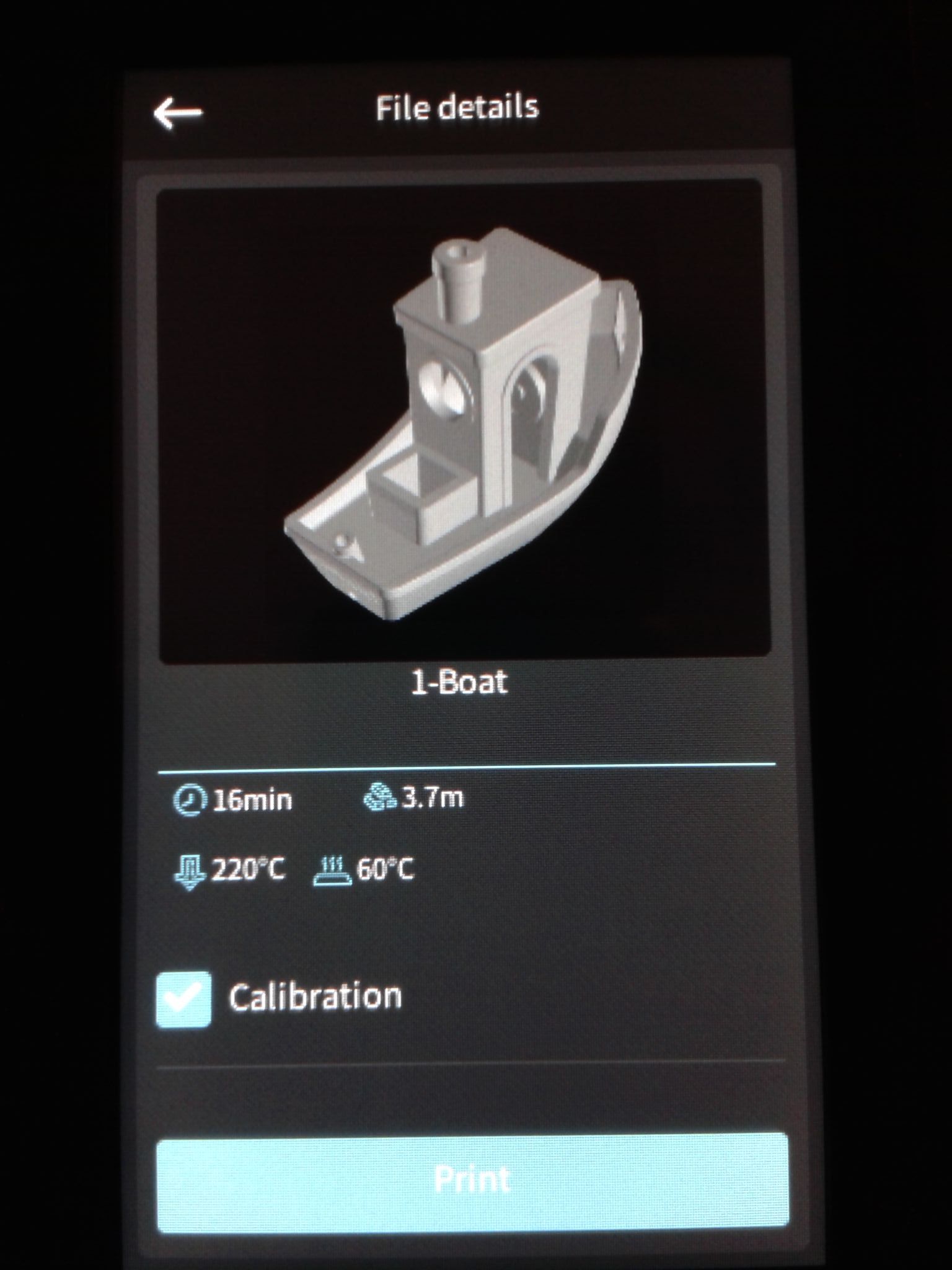

insérer la clé USB fournit pour y sélectionner le fichier d'impression de test "1-Boat" qui sera alors copié vers la mémoire interne eMMC de 8GB de l’écran, et lancer l'impression.
image.thumb.jpeg.af177c35300d1d8a6a5df0da50d13c9d.jpeg image.thumb.jpeg.397d502dbf0e0e95f304f5a0b72c749b.jpeg

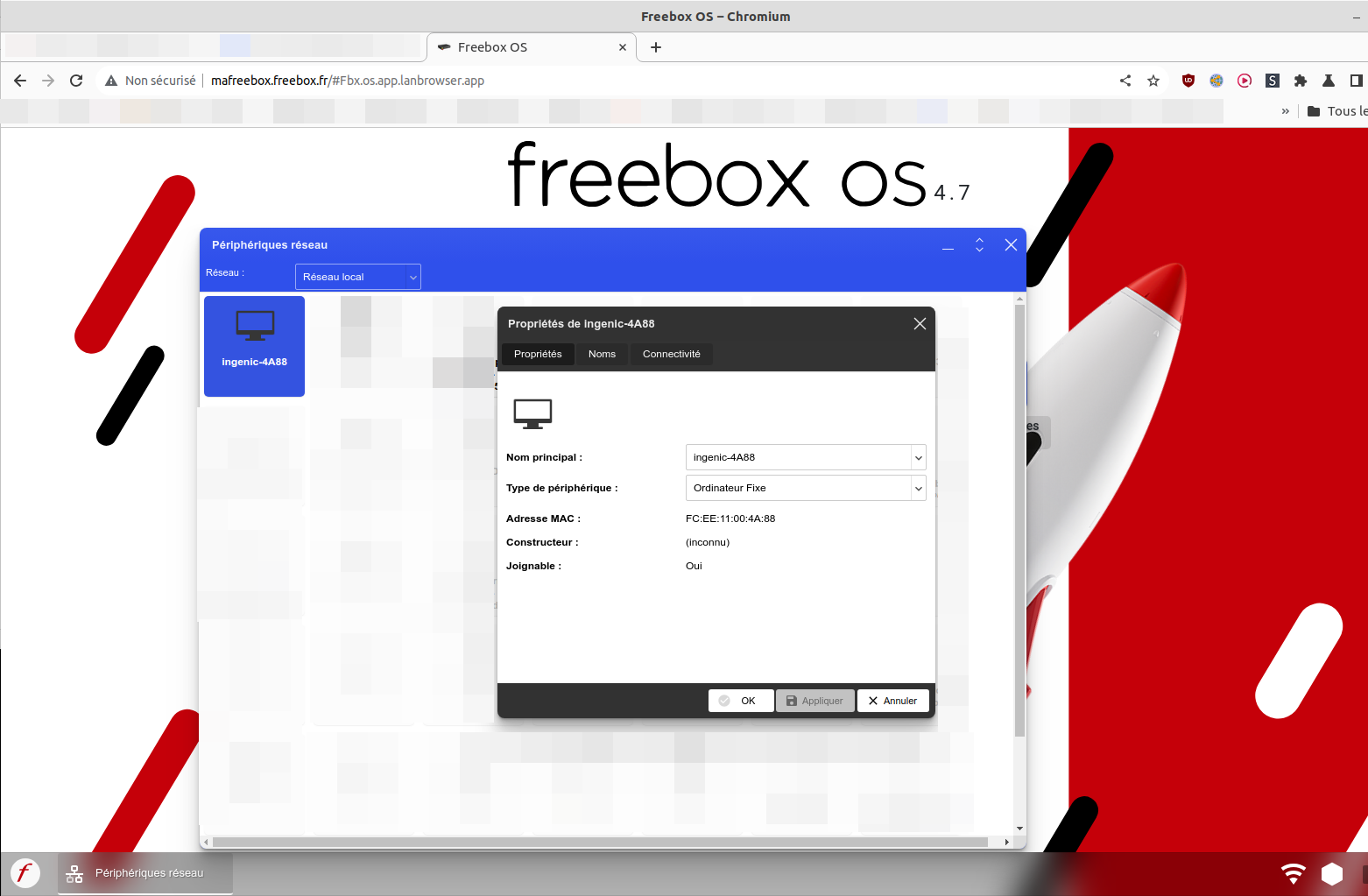

ou, connecter vous, via un navigateur web depuis votre ordinateur, avec une url de la forme
http://192.168.1.23
image.thumb.png.0cdf56d31177bdc944a517846d857230.pngimage.thumb.png.58941a2bc8b7e93d262d30a8075b5af0.png

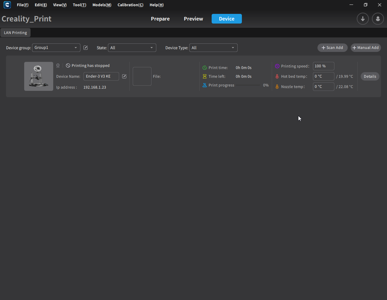

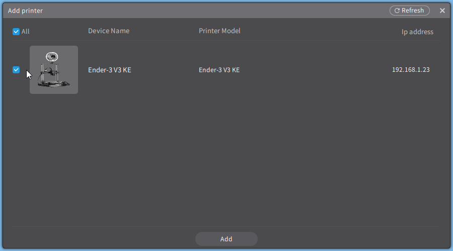

ou encore, sous Creality Print, depuis l'onglet "Device" rechercher via le bouton "+ Scan Add" pour trouver et ajouter votre imprimante à votre liste d'imprimante réseau disponible.
2023-12-1914_45_18-Creative3D.png.1d299524f380eb116680e092503b27a6.png 2023-12-1914_45_28-CrealityPrint.thumb.png.9da5a86c4db51f393bf8ec1b17d984b6.png 2023-12-1914_47_08-CrealityPrint.thumb.png.1ef691c50fc86b2d927dc135da1d8633.png
( ici "192.168.1.23" est l'adresse IP que ma box internet a attribué a l'imprimante
image.thumb.png.3cdfc9280c10854112527faa2c15df82.png image.png.09b7e85e643aa73094dc6cde0c5ee523.png
Il se peut que vous ayez besoin de paramétrer le firewall de votre box en cas de problèmes et selon les cas pour accéder au port 80.
( Edit > voir aussi le port 9999 où tourne un "WebSocket" pour les connexions des clients navigateur Web et Creality Print )

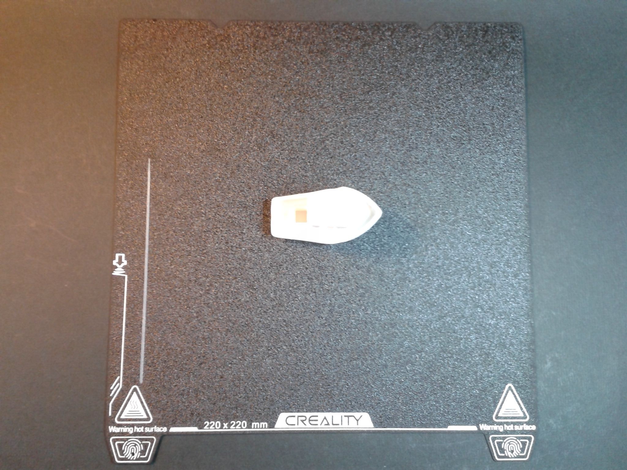

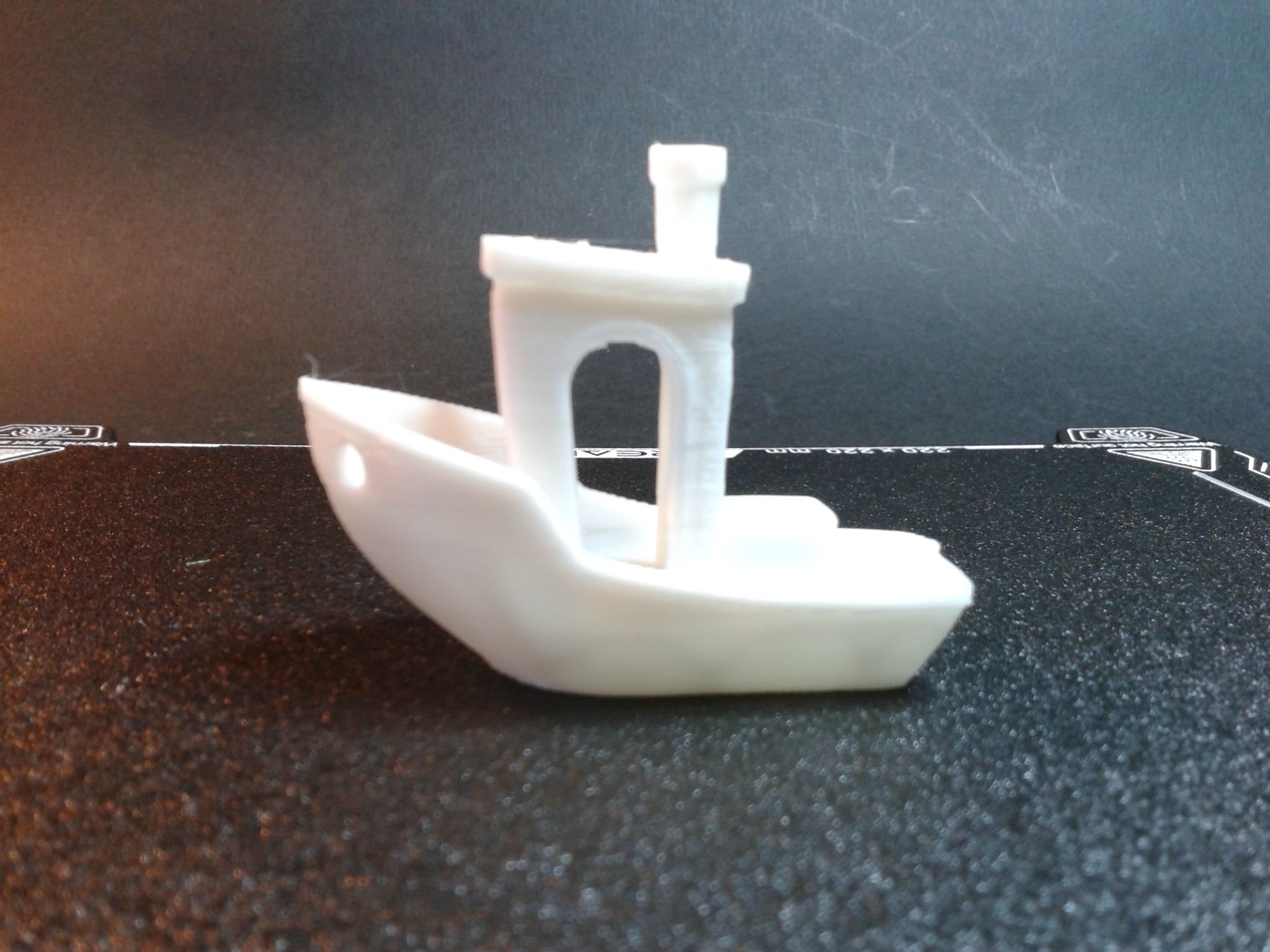

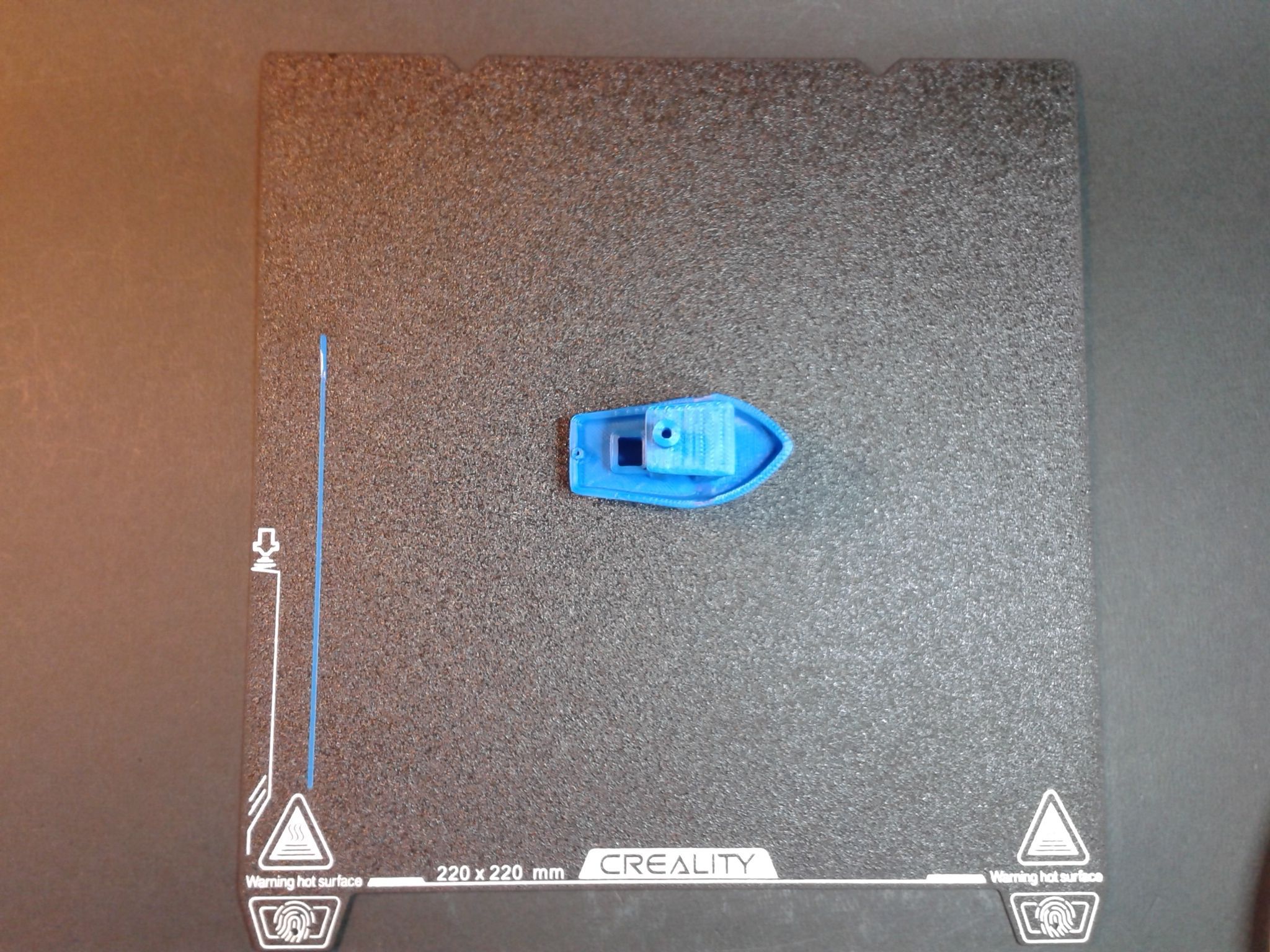

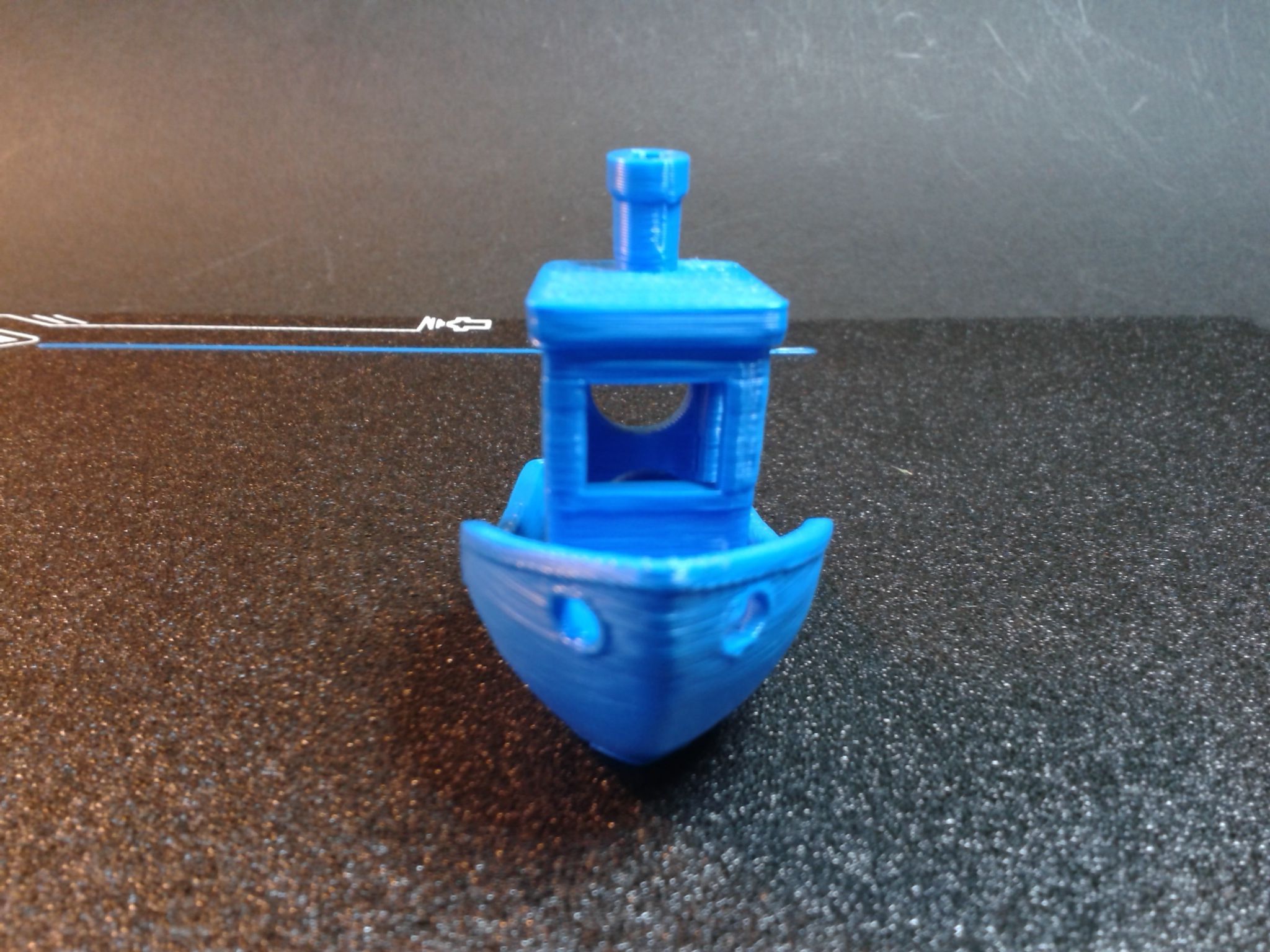

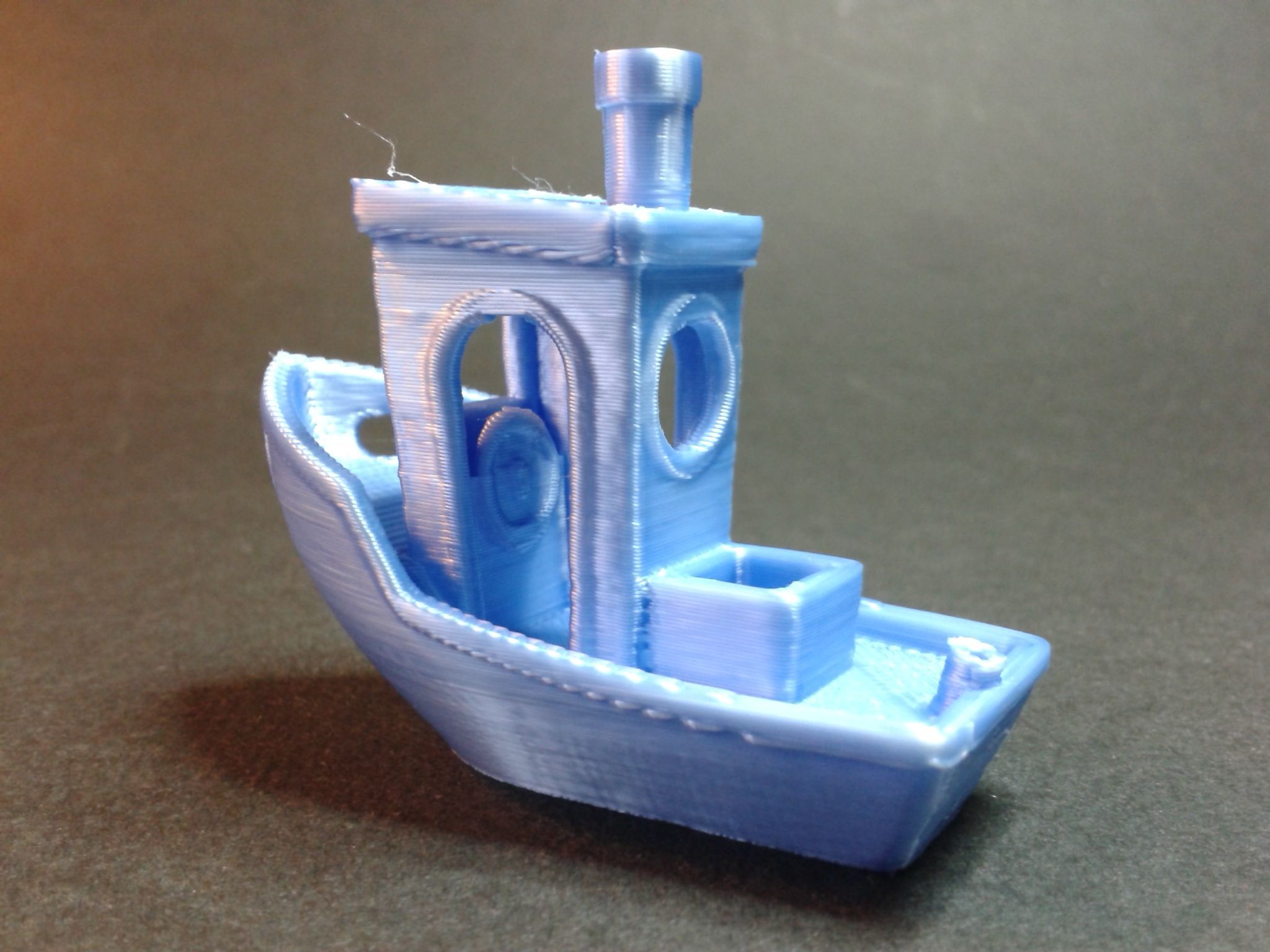

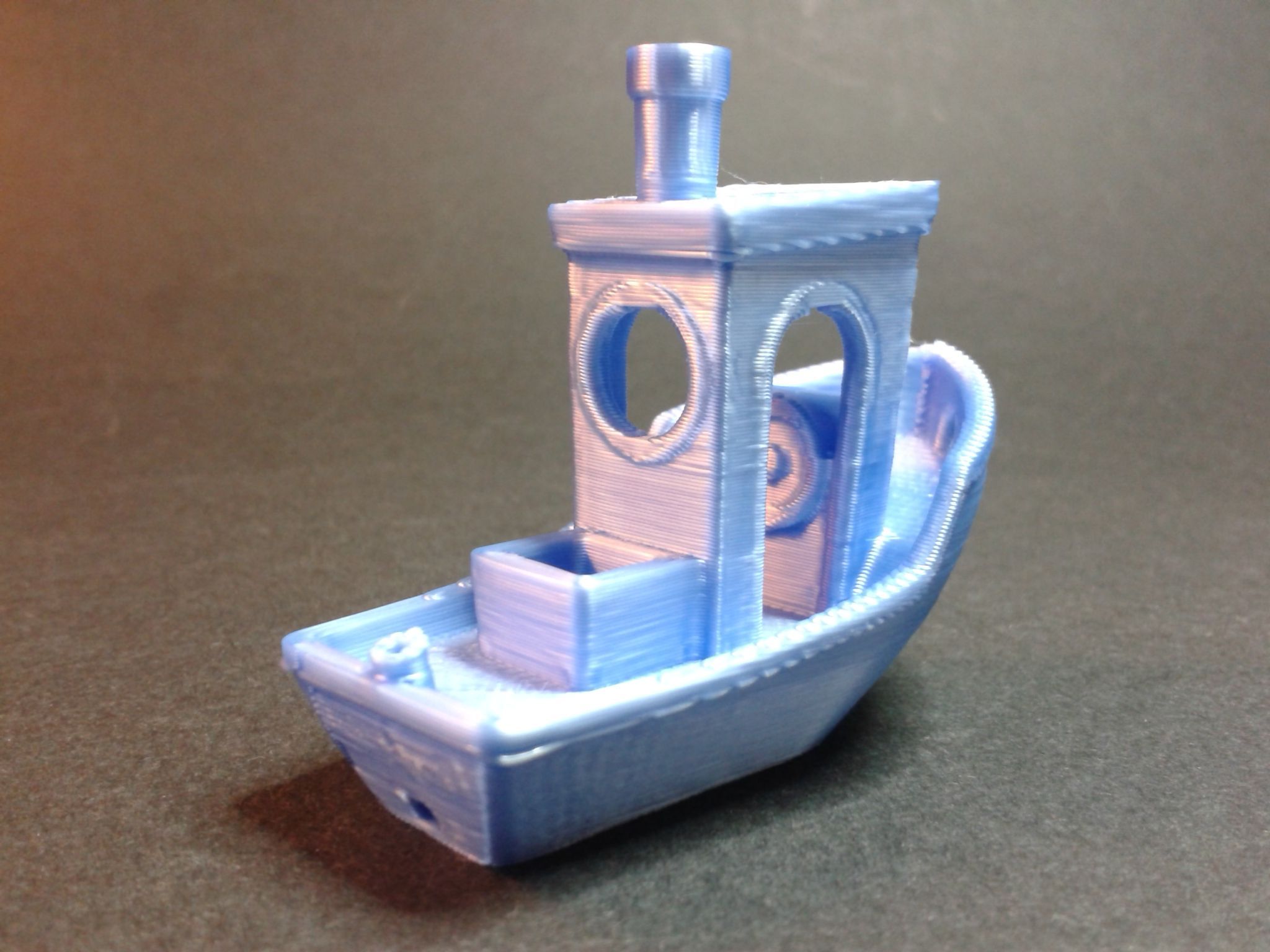

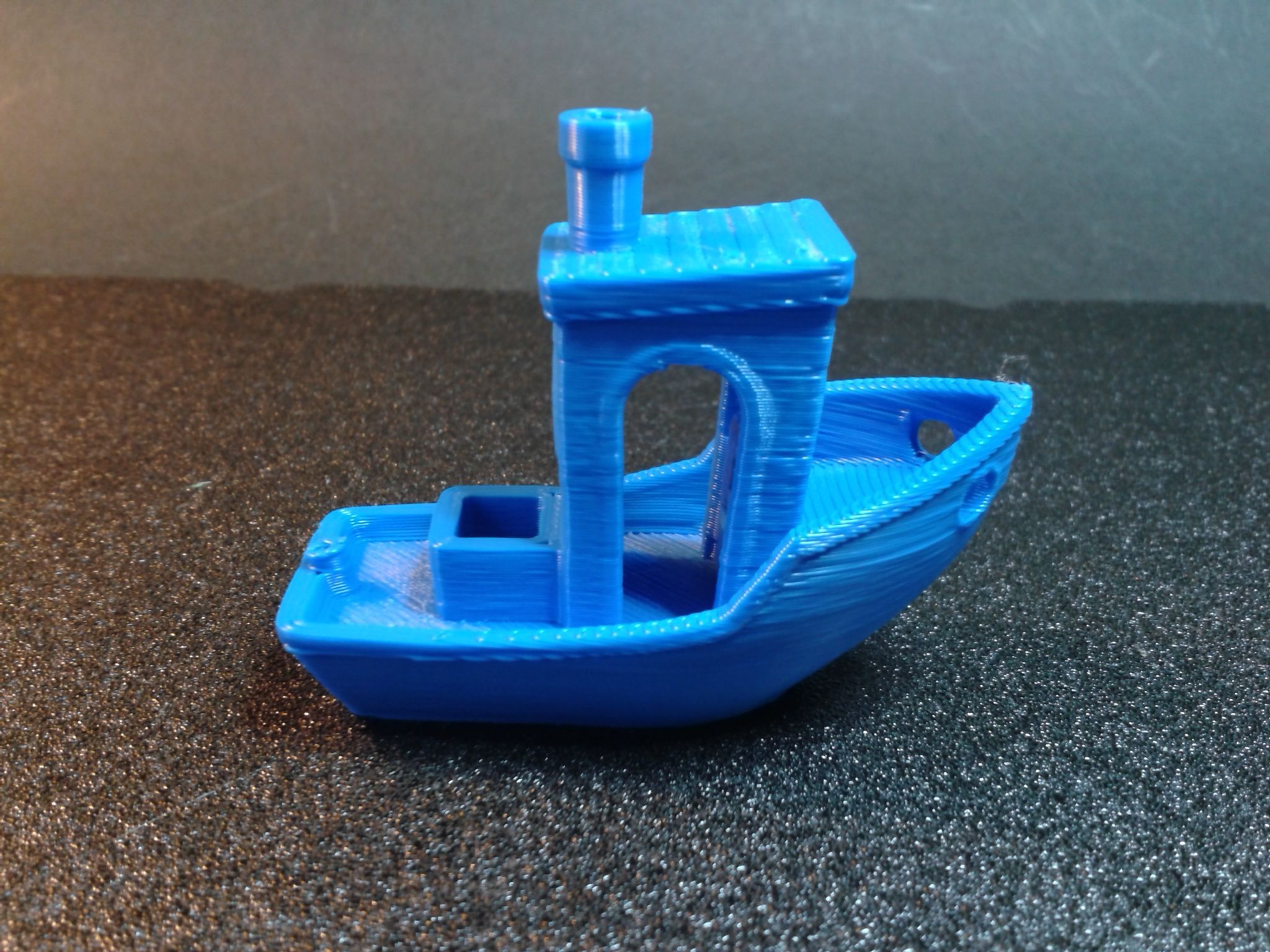

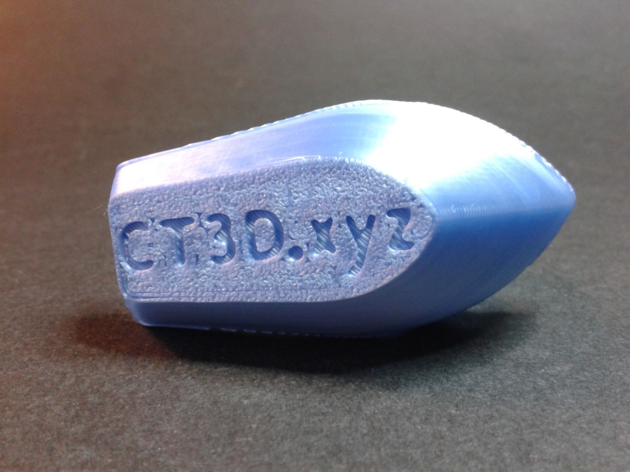

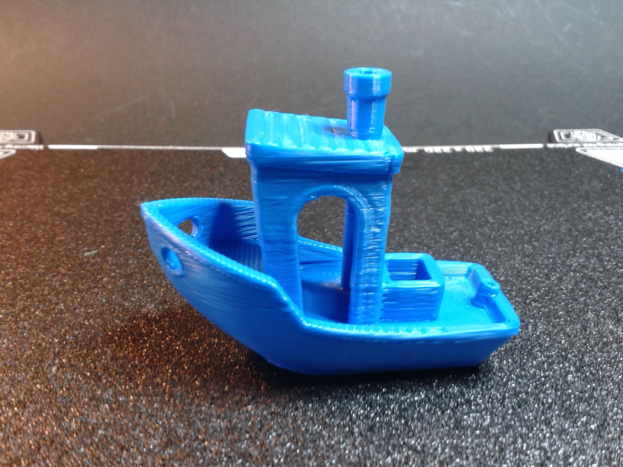

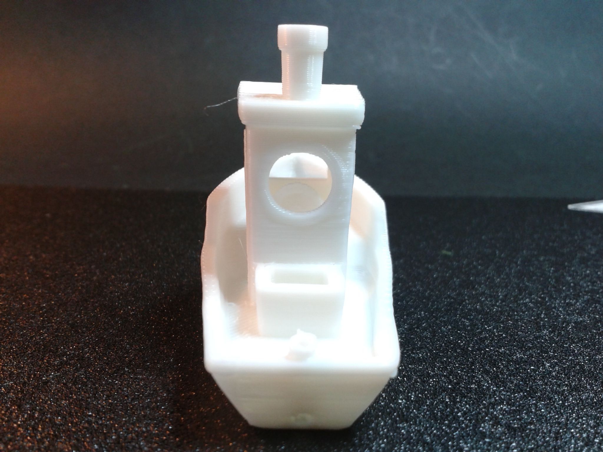

Impression du fichier présent sur la clé USB fournie
"1-Boat.gcode"
Extrait de l'entête du fichier dans un bloc de citation (=info paramètre tranchage)
Citation
;FLAVOR:Marlin
;TIME:977.665
;Filament used:3.55576m
;Layer Height:0.25
;MINX:80.277
;MINY:94.775
;MINZ:0.2
;MAXX:139.703
;MAXY:125.225
;MAXZ:47.95
;OuterWall Time:356.024
;InnerWall Time:180.697
;Skin Time:199.268
;Support Time:0
;SkirtBrim Time:0
;Infill Time:37.0034
;Support Infills Time:0
;Combing Time:44.7438
;Retraction Time:159.928
;PrimeTower Time:0
;Creality Print GCode Generated by CXEngine
;CRSLICE_GIT_HASH:b39074a
;Creality Print Version : V4.3.8.6678
;CXEngine Release Time:2023-10-27 17:48:02
;Gcode Generated Time:2023-10-27 18:23:59
;----------Machine Config--------------
;Machine Name:F005
;Machine Height:240
;Machine Width:220
;Machine Depth:220
;Material Type:PLA
;Material Name:Hyper PLA_1.75
;Number of Extruders:1
;ExtruderParams[0] Nozzle Diameter:1000
;----------Profile Config---------------
;Wall Thickness:0.87
;Top/Bottom Thickness:0.8
;Out Wall Line Width:0.5
;Inner Wall Line Width:0.5
;Inital Height:200
;Wall Line Count:2
;Infill Line Distance:10
;Infill Pattern:grid
;Infill Sparse Density:10
;Infill Wipe Distance:0.13
;Print Temperature:220
;Bed Temperature:60
;Support Enable:false
;Support Density:15
;Support Angle:60
;Adhesion Type:autobrim
;machine is belt:false
;machine belt offset:10
;machine belt offset Y:0
;Raft Base Line Spacing:1.6
;Wait Heatup Sync:true
;Enable Ironing:false
;Material Type:PLA
;Max volumetric speed:60.00
;Material Diameter:1.75
;Material Density:1.24
;Filament Cost:20
;Filament Weight:1000
;Preview Img Type:png
;Screen Size:Sermoon D3
;----------Shell Config----------------
;Outer Wall Wipe Distance:200
;Outer Inset First:false
;Infill Before Walls:false
;Infill Overlap:0.15
;Fill Gaps Between Walls:nowhere
;Minimum Infill Area:15
;Top Surface Skin Layer:0
;Top Layers:4
;Z Seam Alignment:sharpest_corner
;Seam Corner Preference:z_seam_corner_inner
;Z Seam X:110
;Z Seam Y:220
;Horizontal Expansion:0
;Top/Bottom Pattern:lines
;Ironing Pattern:zigzag
;Vase Model:false
;----------Support Config----------------
;Support Type:everywhere
;Support Pattern:zigzag
;Support Infill Layer Thickness:0.25
;Minimum Support Area:1
;Enable Support Roof:true
;Support Roof Thickness:0.8
;Support Roof Pattern:lines
;Connect Support Lines:0
;Connect Support ZigZags:1
;Minimum Support X/Y Distance:0.2
;Support Line Distance:1.33
; ---------PrintSpeed & Travel----------
;Enable Print Cool:true
;Avoid Printed Parts Traveling:false
;Enable Retraction:true
;Retraction Distance:0.8
;Retraction Speed:40
;Retraction Prime Speed:40
;Maximum Retraction Count:100
;Minimum Extrusion Distance Window:1
;Z Hop When Retracted:false
;Z Hop Height:0.1
;Retract Before Outer Wall:false
;Outer Wall Speed:300
;Inner Wall Speed:500
;Infill Speed:500
;Top/Bottom Speed:200
;Travel Speed:500
;Initial Layer Speed:200
;Skirt/Brim Speed:50
;Prime Tower Speed:500
;Outer Wall Acceleration:6000
;Inner Wall Acceleration:6000
;Infill Acceleration:8000
;Top/Bottom Acceleration:6000
;Travel Acceleration:8000
;Initial Layer Print Acceleration:2000
;Initial Layer Travel Acceleration:5000
;Skirt/Brim Acceleration:500
;Acceleration to decelerate:50
;Combing Mode:off
; --------SpecialModel&Mesh Fixes--------
;Union Overlapping Volum:true
;Remove All Holes:false
;Maximum Travel Resolution:0.25
;Maximum Deviation:0.05
;Maximum Model Angle:0.872665
;IS Mold Print:false
;Make Overhang Printable:false
;Enable Coasting:false
;Coasting Volumes:0.064
;Coasting Speed:0.9
;Raft AirGap:0.25
;Layer0 ZOverLap:0.13
;Adaptive Layers:0
;---------------------End of Head--------------------------

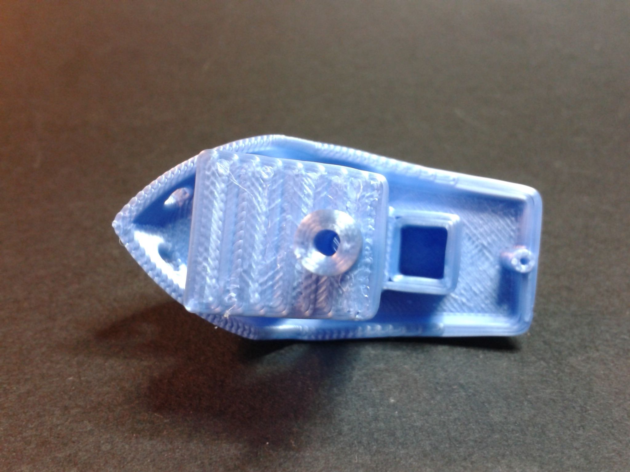

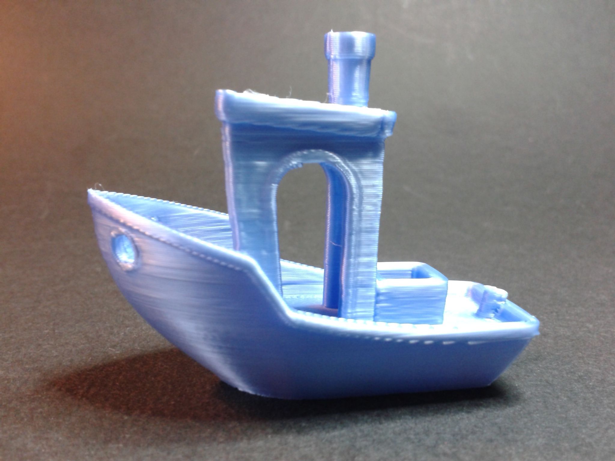

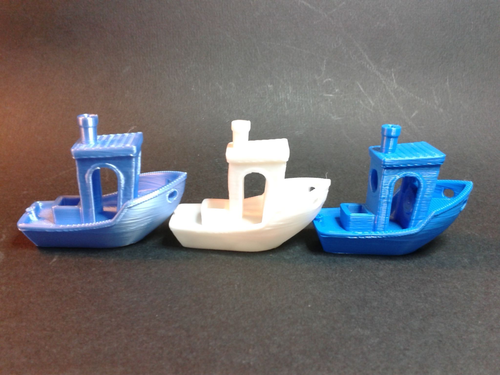

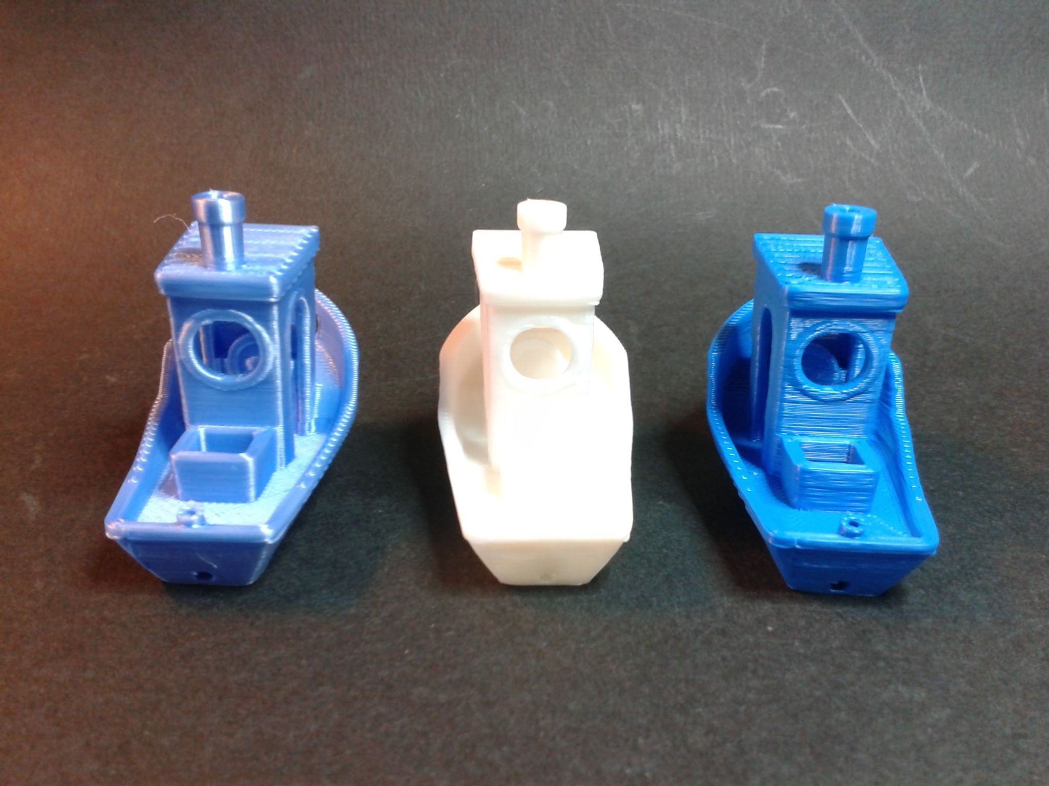

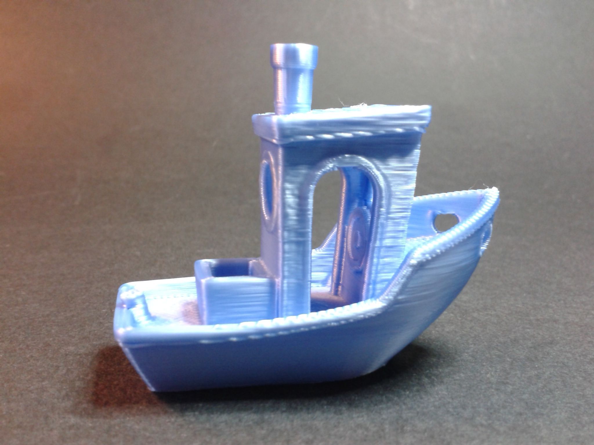

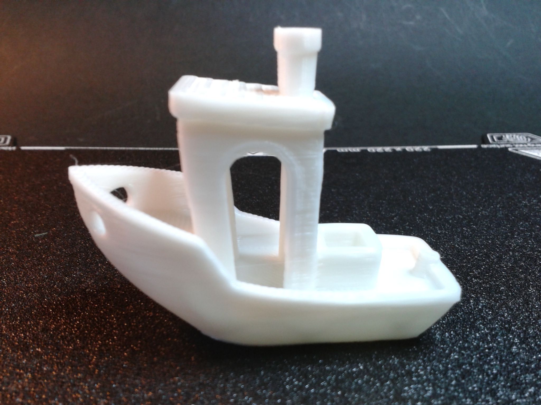

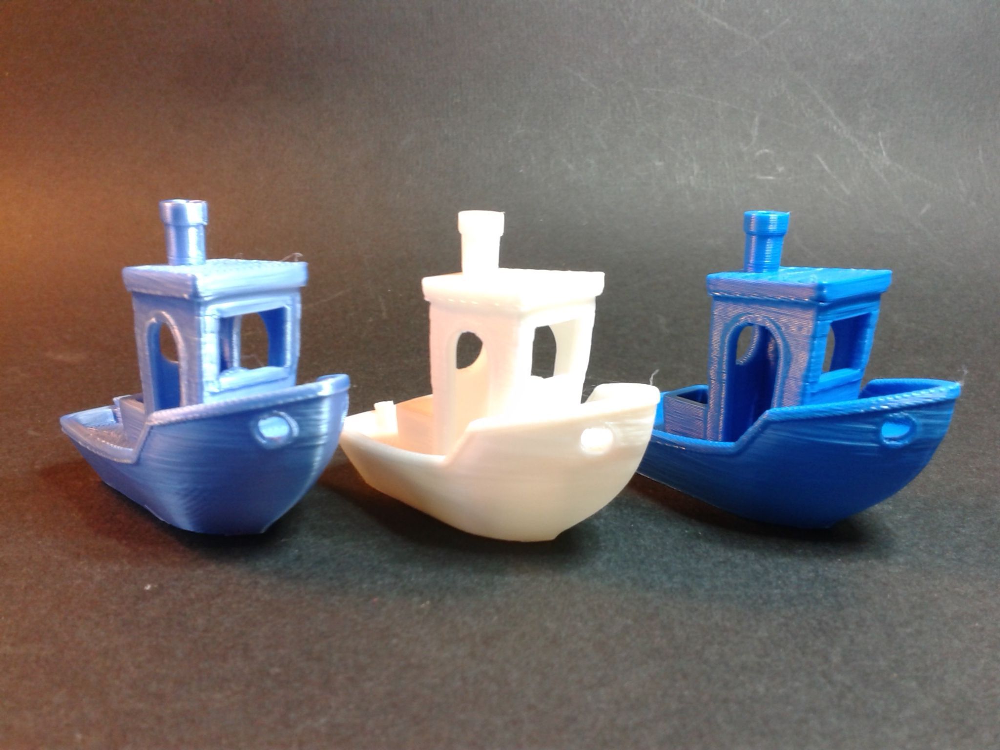

PLA Silk Bleu foncé ArianePlast

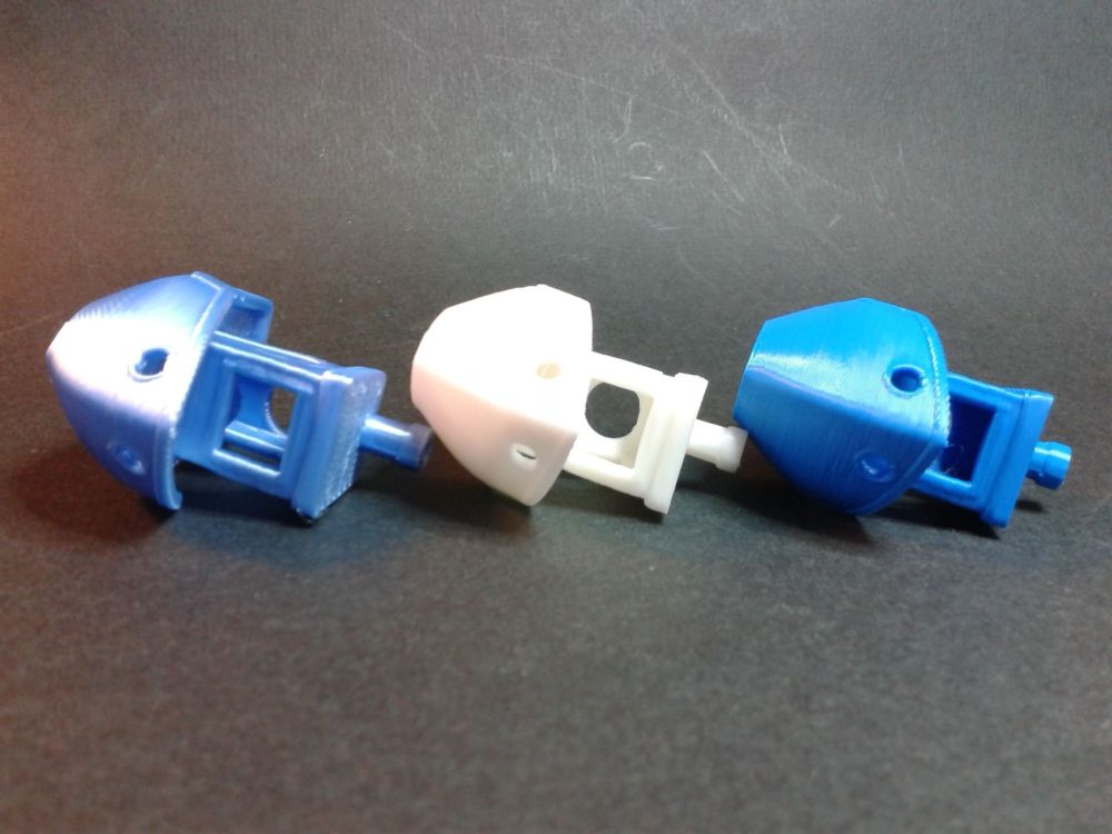

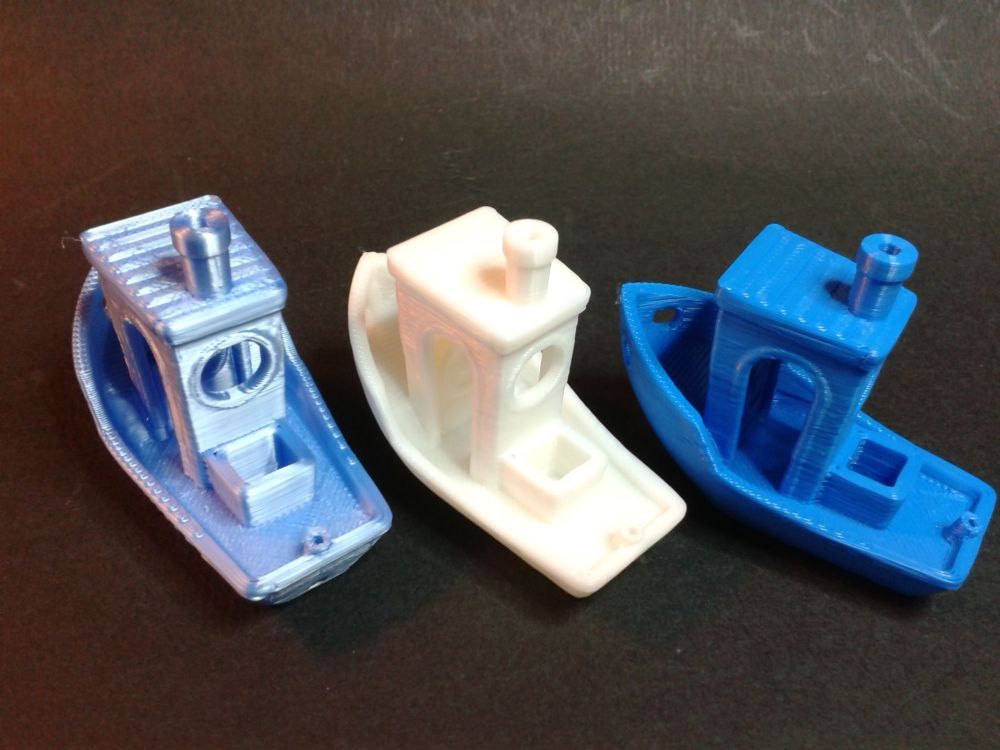

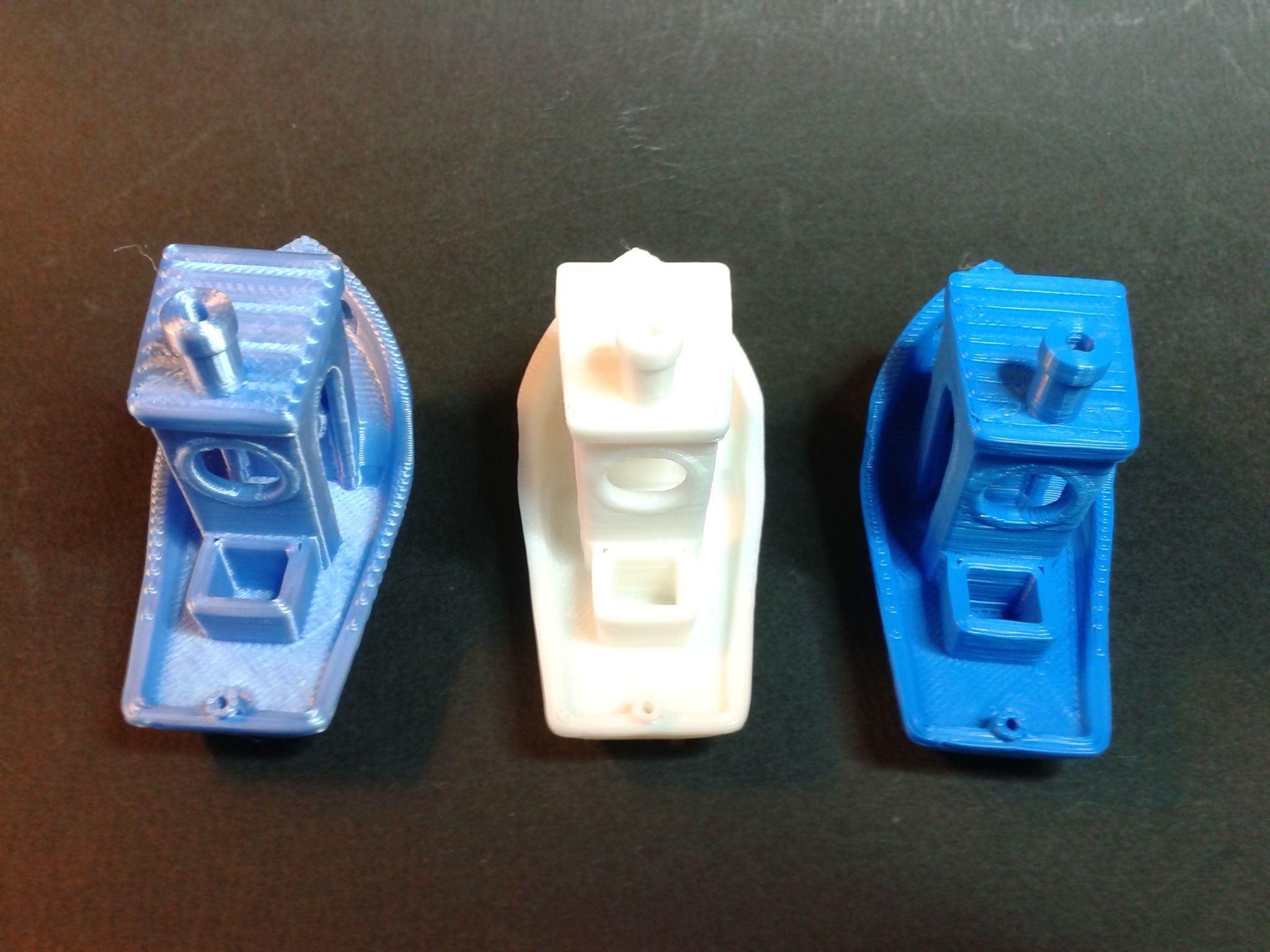

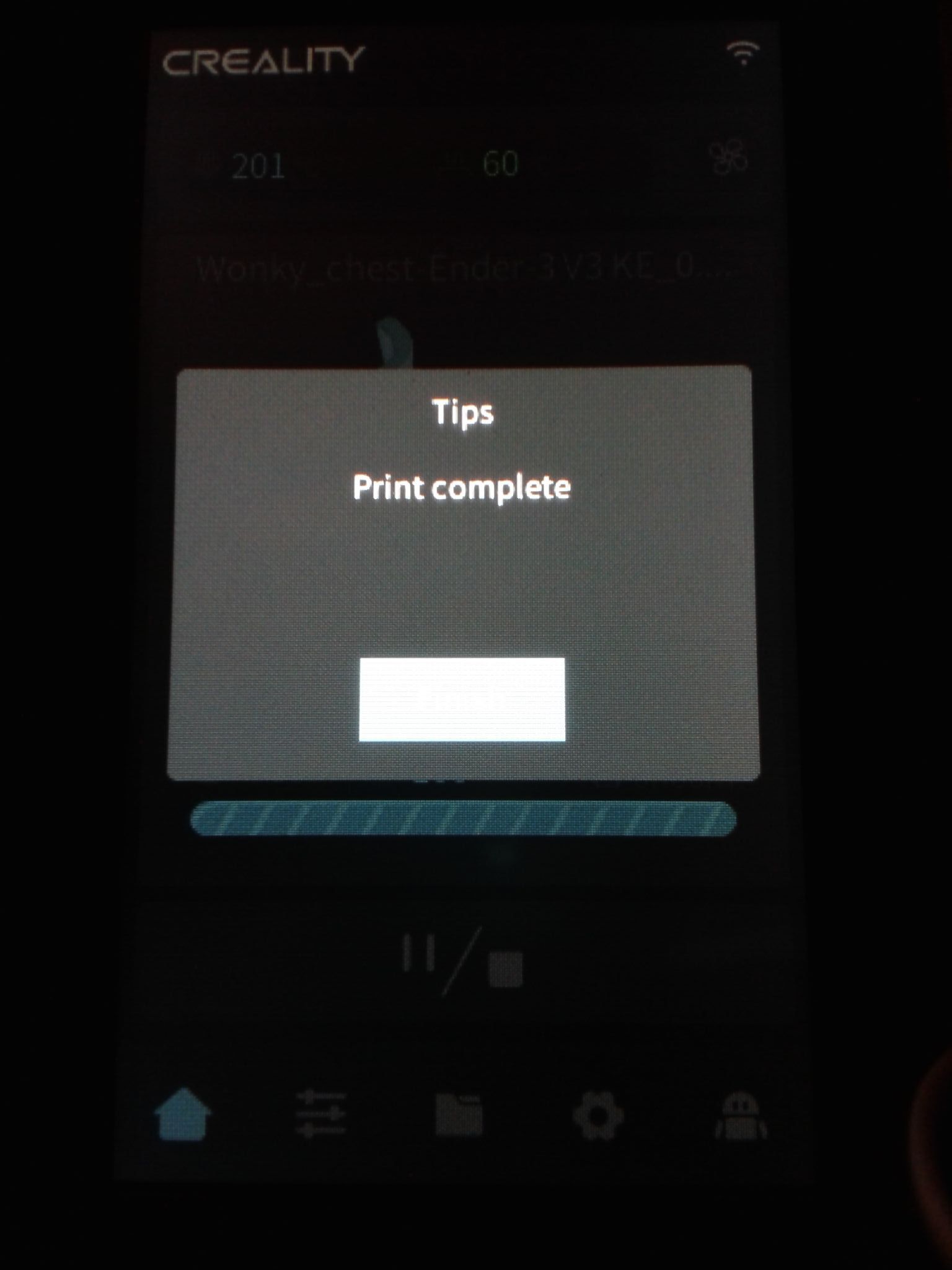

~ 19 m 18 s
image.thumb.jpeg.8d86d7568b6618777de93a717b4b43a4.jpegimage.thumb.jpeg.7a44bec6f7d33df069b396c07e9b700f.jpegimage.thumb.jpeg.37ab9f88d1a0216df02d0a74aac0edda.jpegimage.thumb.jpeg.2f40bd477d9aba50f438efc3964638f5.jpegimage.thumb.jpeg.56257a17cdc49dfeb50e53babe978eeb.jpegimage.thumb.jpeg.a04327eba554f5c4d71ac7d01e5a77c4.jpegimage.thumb.jpeg.8ebf33658d24e2cd89ef2afa94948cf9.jpegimage.thumb.jpeg.7010f59984e7833e4603bc470ec434e0.jpeg

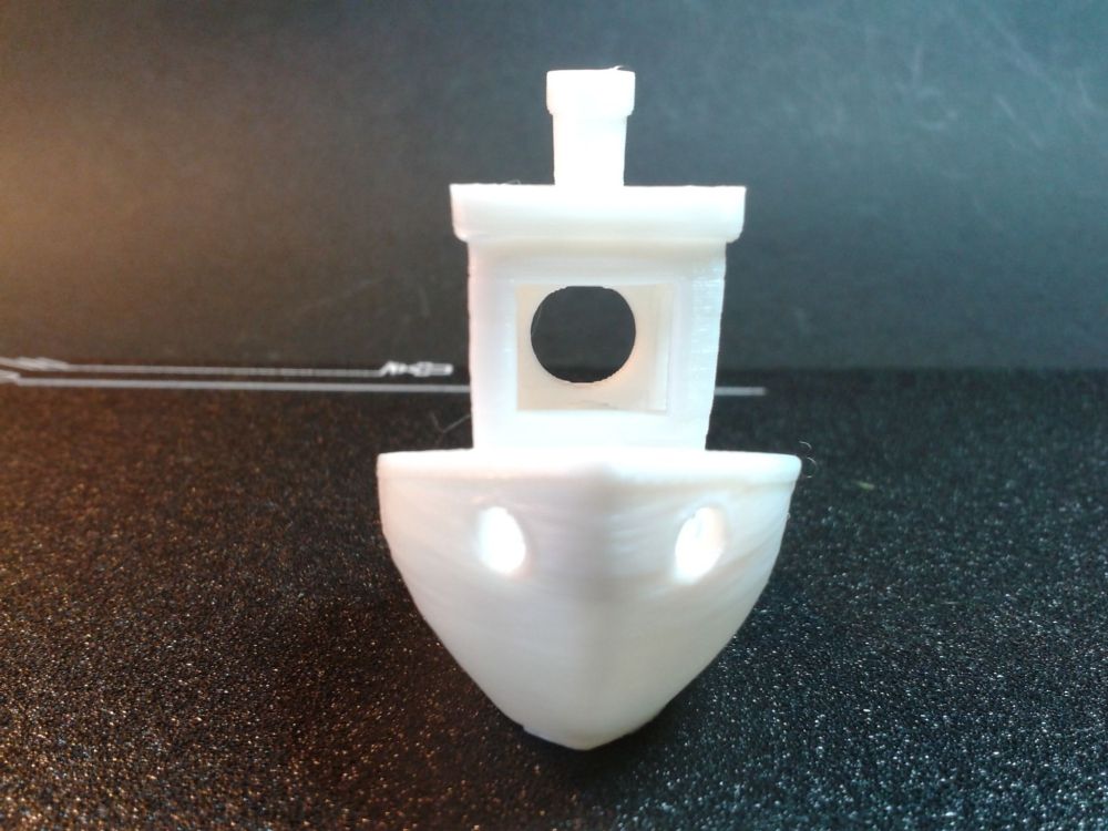

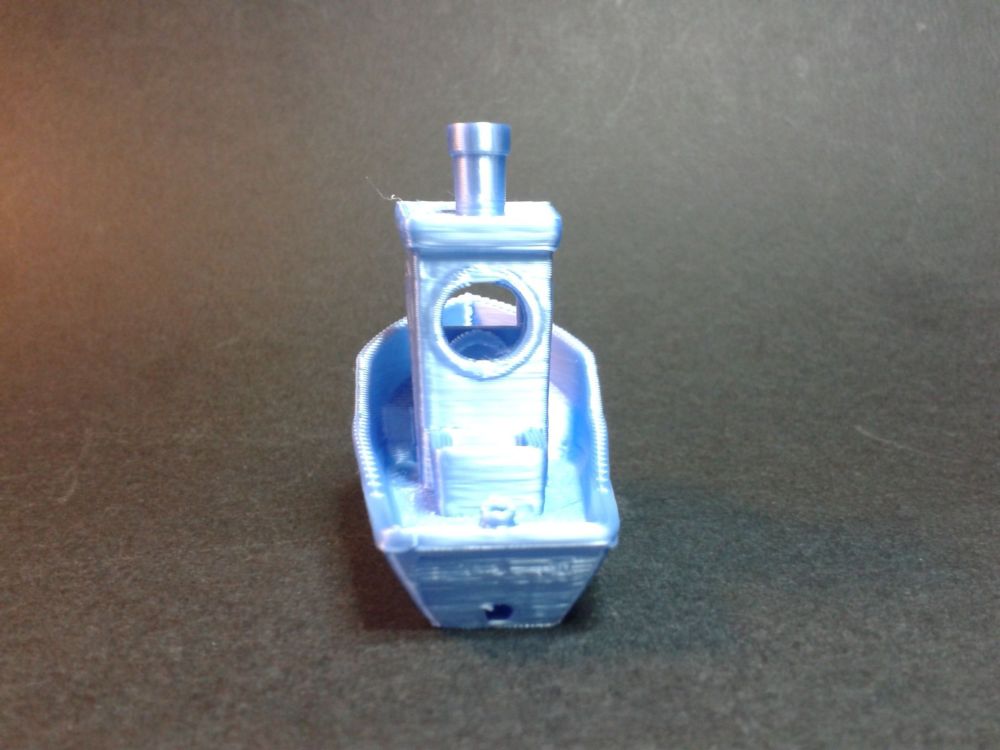

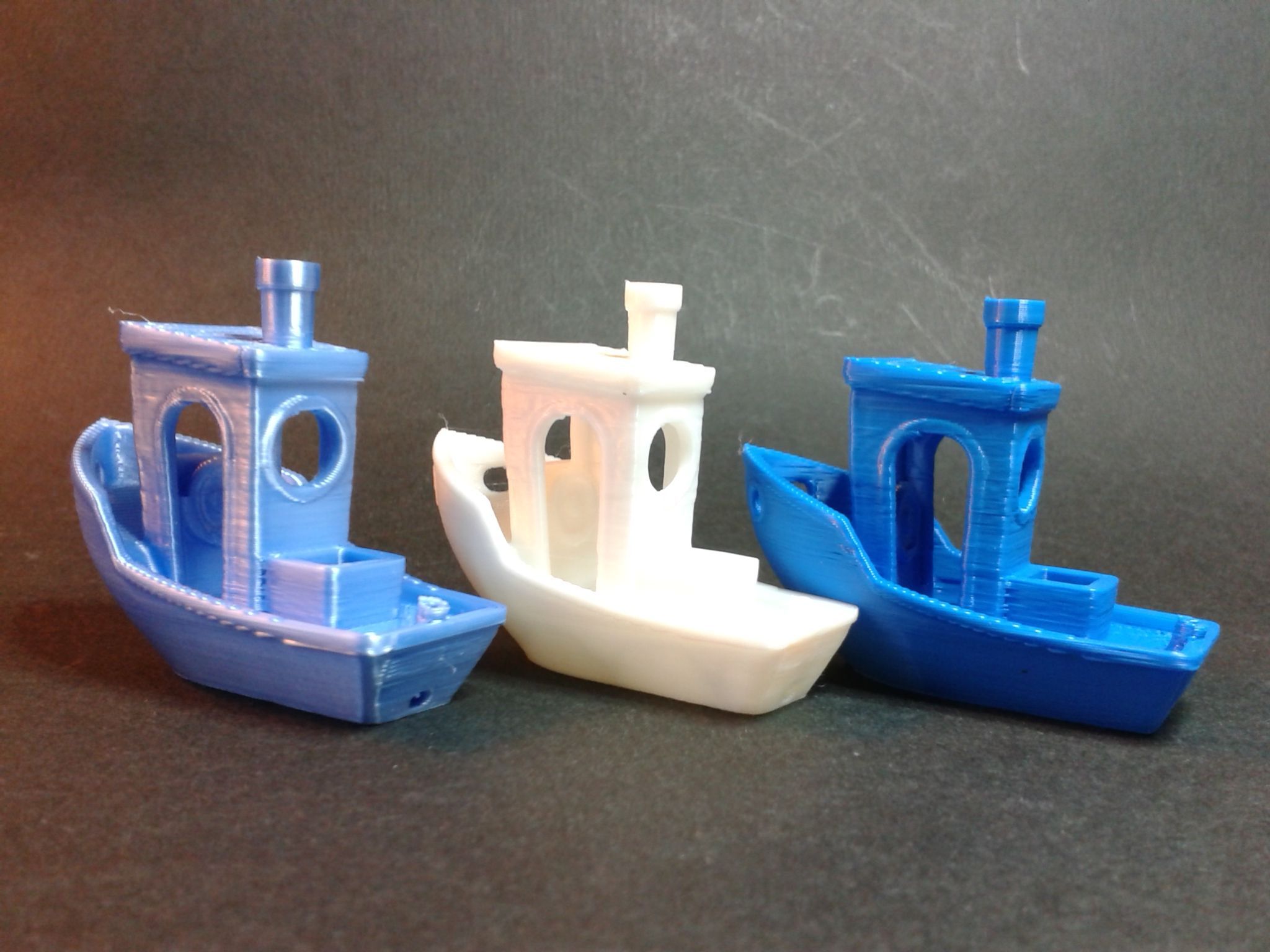

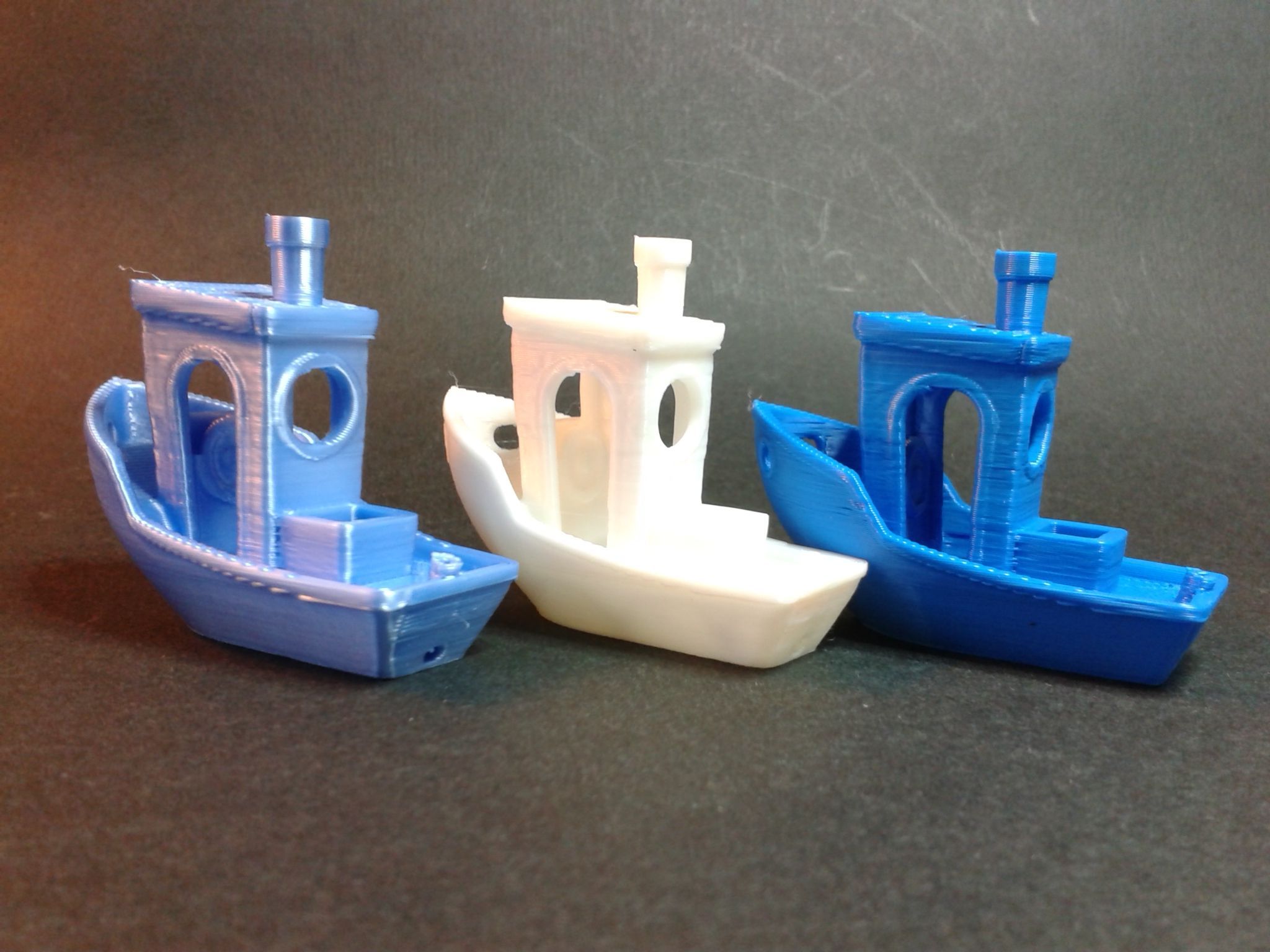

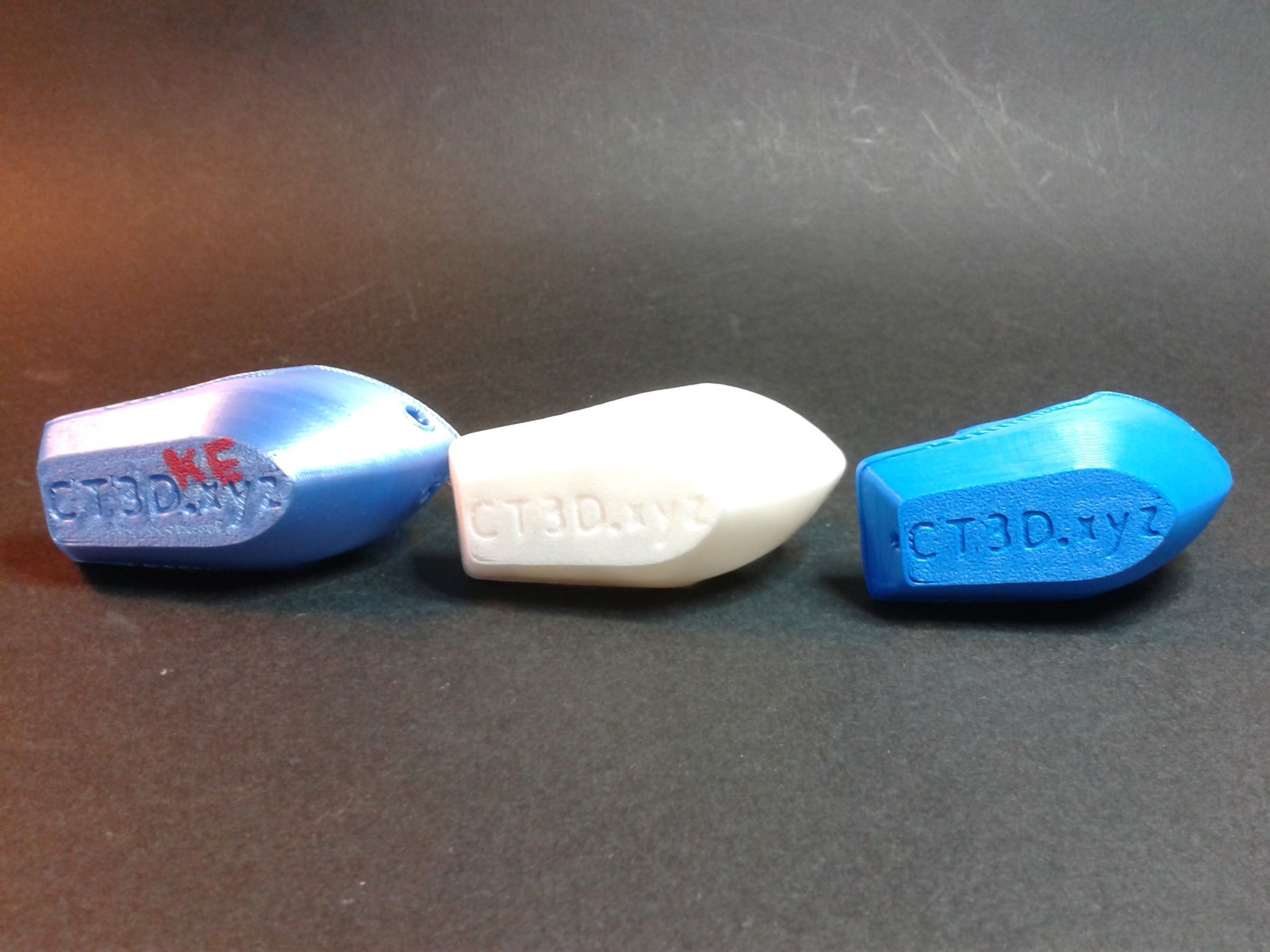

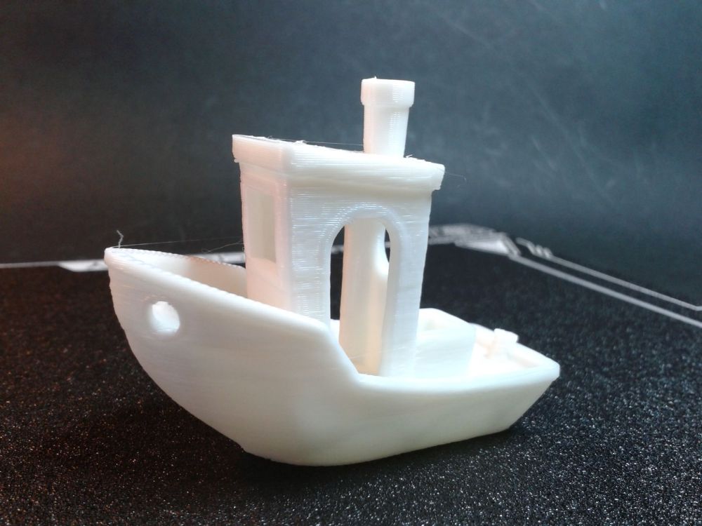

Filament: Hyper PLA Blanc Creality
durée d'impression ~ 19 min 21 s
IMG_20240107_154029.thumb.jpg.eb7941d8197fb6d9944b0b8b734e7aed.jpg IMG_20240107_154035.thumb.jpg.9927622466cee043351ee5926000721b.jpg IMG_20240107_154047.thumb.jpg.0dce25531284461fb434a67dbe3ca384.jpg IMG_20240107_154107.thumb.jpg.2b6353eb564957060268edfd88273d39.jpg IMG_20240107_154134.jpg IMG_20240107_154127.thumb.jpg.49911b048bf6611558f9d8ec4895408a.jpg IMG_20240107_154153.thumb.jpg.212e4db522f673ee300151abc9b30336.jpg IMG_20240107_154203.thumb.jpg.a15a429ccb7b4e09df4feb59a7803a77.jpg

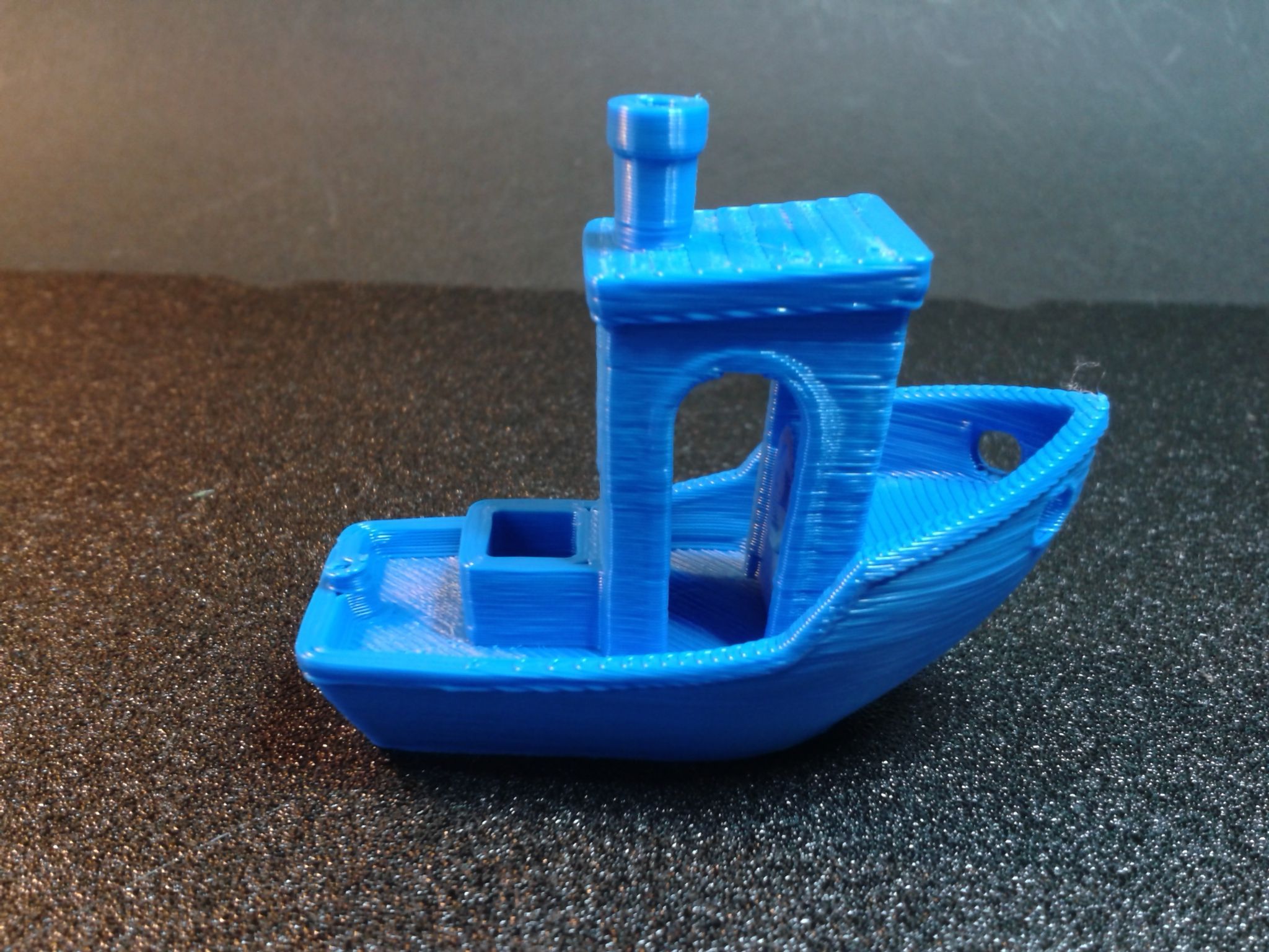

Filament Hyper PLA Bleu Creality
IMG_20240107_160838.thumb.jpg.cb381ac1f33dd6efd67ce30d280e0404.jpg IMG_20240107_160845.thumb.jpg.d83192a0377f93e08865f7658e1693a2.jpg IMG_20240107_160851.thumb.jpg.43b18c11cd4738be52ce49319b84e6f2.jpg IMG_20240107_160859.thumb.jpg.30826a39ef7f68f2c985ffd996348b02.jpg IMG_20240107_160904.thumb.jpg.32fb04d371c271d4597b183664b10539.jpg IMG_20240107_160911.thumb.jpg.0dbc5beecee88ced75e8c2b076cb5209.jpg IMG_20240107_160920.thumb.jpg.84691a9e4e5c6a8c2fe98cf9824e3473.jpg
IMG_20240107_161307.thumb.jpg.612a0c72d736465fd7e9461383cb9f5a.jpg IMG_20240107_161238.thumb.jpg.a19121edc60b2348eb56c1a22aadc70c.jpg IMG_20240107_161234.thumb.jpg.5a0b565e7ba0831b295b7fff4c5a07c6.jpg IMG_20240107_161222.thumb.jpg.41f17be5d68d77954d7b9e4be3afae60.jpg IMG_20240107_161213.thumb.jpg.5399218770111106d2f4d4790b5df3c3.jpg IMG_20240107_161209.thumb.jpg.78483fd85953e8c3363f50699bcd67f1.jpg IMG_20240107_161201.thumb.jpg.1bc307dbe02204dcde09622eeb6931e5.jpg IMG_20240107_161149.thumb.jpg.465fe4c67b9fc4cd5ac700eb8e42e45c.jpg IMG_20240107_161129.thumb.jpg.277674661254b85f50d89db09090de76.jpg IMG_20240107_161112.thumb.jpg.7b2dd6026cec4d478d4ae10f4ec36305.jpg

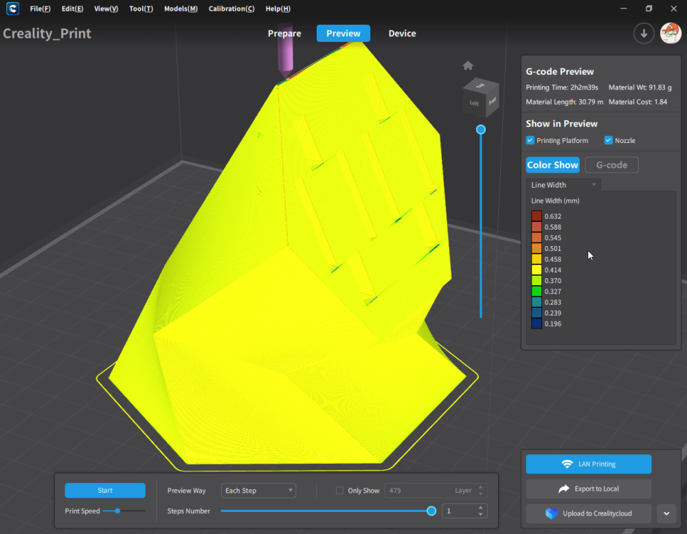

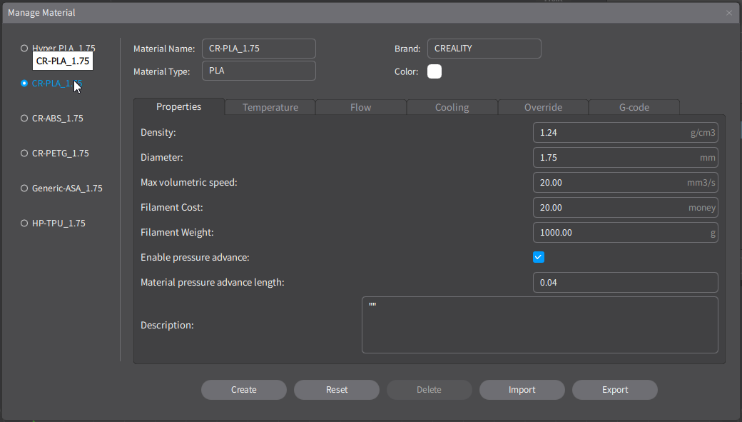

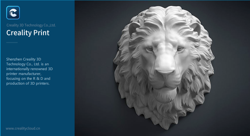

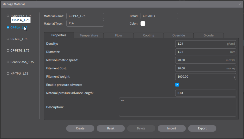

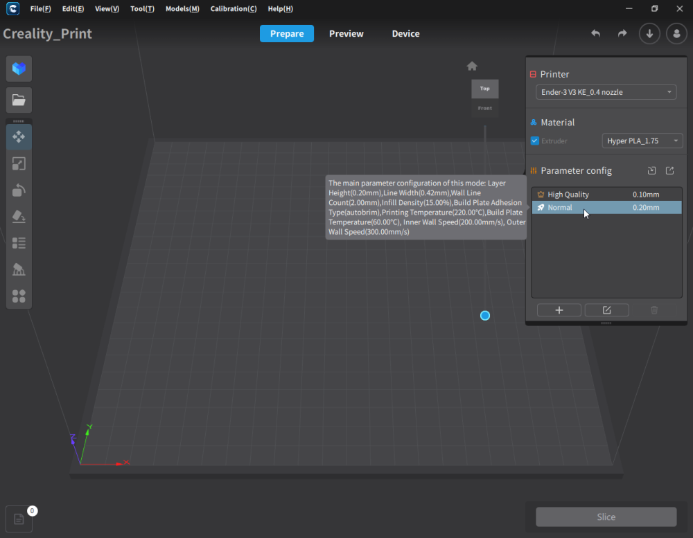

Trancheurs

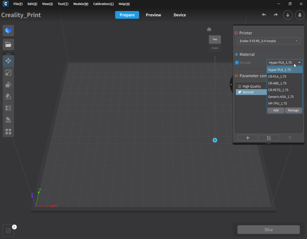

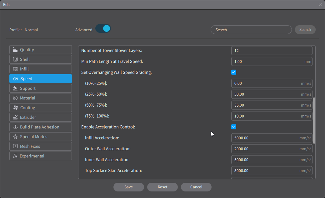

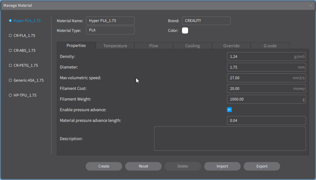

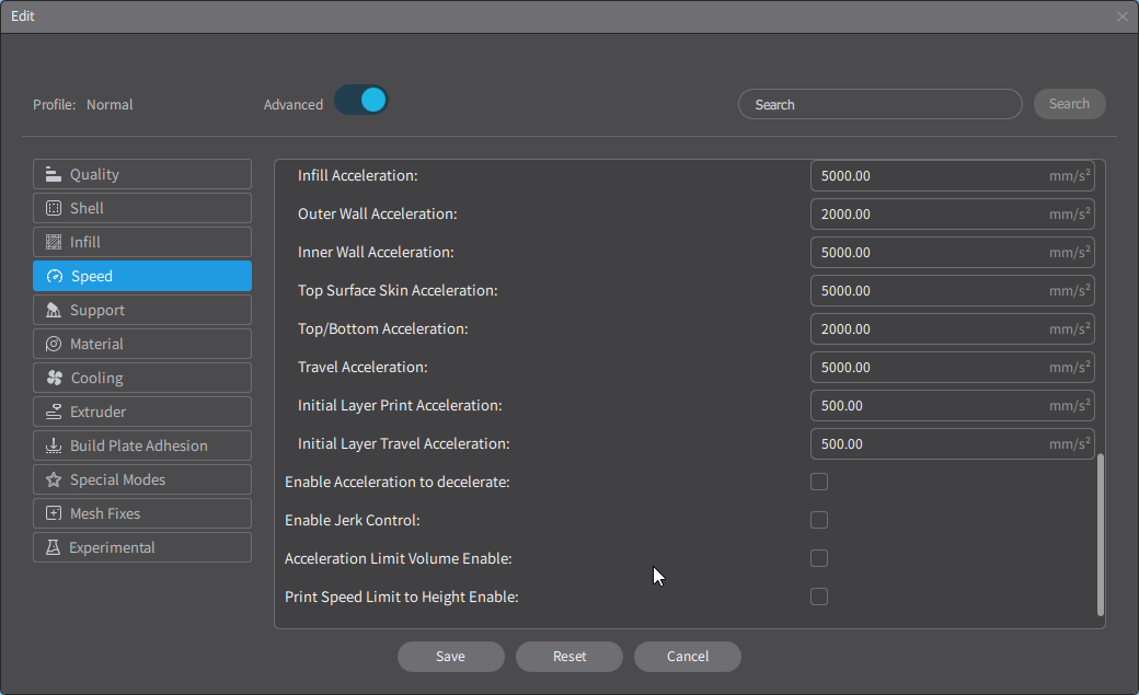

Creality fourni une version 4.3.8.6678 (Win) de "Creality Print" que l'on peut télécharger sur https://www.crealitycloud.com/software-firmware/software
Test-Ender-3_V3_KE-Trancheur-Creality_Print_v4.3.8_win-2024-01-08_21_36_50-Window.png.7c59142f139ffd1d2fd56f28b9c16854.png Test-Ender-3_V3_KE-Trancheur-Creality_Print_v4.3.8_win-2023-12-13_20_07_08-Add_Printer.thumb.png.997ba45537ddc734e789dfd3a7e0735f.png Test-Ender-3_V3_KE-Trancheur-Creality_Print_v4.3.8_win-2023-12-13_20_07_26-Creative3D.png.e6f274bc187c09822129ad3b9a00f7bf.png Test-Ender-3_V3_KE-Trancheur-Creality_Print_v4.3.8_win-2023-12-13_20_07_41-Creality_Print.thumb.png.90aa035632bb1b375af73958d17e766f.png Test-Ender-3_V3_KE-Trancheur-Creality_Print_v4.3.8_win-2023-12-13_20_09_47-Creality_Print.thumb.png.aeb99b3940da17b8e6263ce9598bf29c.png Test-Ender-3_V3_KE-Trancheur-Creality_Print_v4.3.8_win-2024-01-08_21_38_31-About_Us.png.d291a3d1dfe1f43a43394d6ff882dee7.png

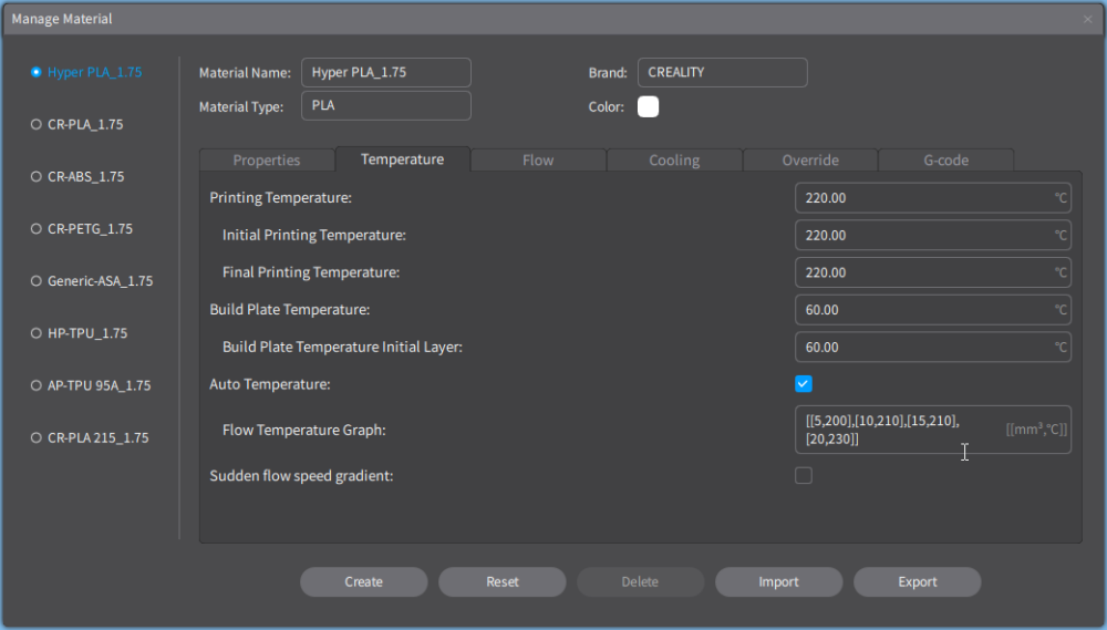

A noter que dans cette version il y a par défaut, pour certains profils matériaux, en plus du "Max Volumetric Speed" déjà présenté lors du test de la E3V3SE, une option "Auto Temperature" d'activé, qui utilise un tableau "Flow Temperature Graph" qui permet d'associer une température a un débit, ce qui permet au trancheur d'ajuster, la température d'impression selon le débit (mm³/s) utilisé au fur et a mesure de l'impression.
Test-Ender-3_V3_KE-Trancheur-Creality_Print_v4.3.8_win-2024-01-07_15_58_07-Creality_Print.thumb.png.7a022e56b170cc068858233fa4d8becc.png Test-Ender-3_V3_KE-Trancheur-Creality_Print_v4.3.8_win-2024-01-07_15_57_56-Creative3D.thumb.png.09e709568761167996008d31f4ba7a7f.png Test-Ender-3_V3_KE-Trancheur-Creality_Print_v4.3.8_win-2024-01-07_15_58_18-Creality_Print.thumb.png.4b57792ac52b17916e2d87d57bdd5063.png Test-Ender-3_V3_KE-Trancheur-Creality_Print_v4.3.8_win-2024-01-07_15_58_33-Creality_Print.thumb.png.ad99151623e6020ec2314ea4862b42b8.png Test-Ender-3_V3_KE-Trancheur-Creality_Print_v4.3.8_win-2024-01-07_15_58_40-Creality_Print.thumb.png.77e6c22f62c4d24497b569a9977808db.png Test-Ender-3_V3_KE-Trancheur-Creality_Print_v4.3.8_win-2024-01-07_15_58_46-Creality_Print.thumb.png.559bbe105215c7af9a6b8aa882951048.png Test-Ender-3_V3_KE-Trancheur-Creality_Print_v4.3.8_win-2024-01-07_15_58_52-Creality_Print.thumb.png.9434d0cb77d36029816392e08f5cbd74.png

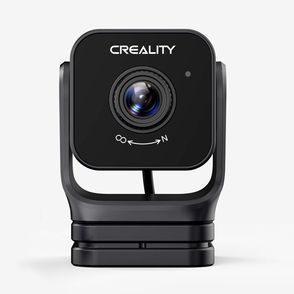

"AI Camera", Creality Nebula Camera
https://store.creality.com/eu/products/nebula-camera

Ender-3 V3 SE LED Light Bar
https://store.creality.com/eu/products/ender-3-v3-se-led-light-bar
fb77dc180da5ddb2022aa47458abe1b7.webp.659ffe6d0b1eae5dc0e8a5486962c0f1.webpb1bb9768a959ed82d505b429b384204c.webp.8b687b5c01d0507d5477801ff0bd0f65.webp
( pour l'installation voir Ender-3 V3 KE/SE LED Light Bar Kit Installation Guide!! - YouTube )

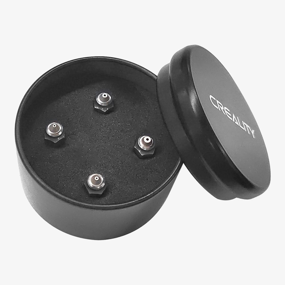

K1 Max High Flow Nozzle Kit Bimetallic Material
https://store.creality.com/eu/products/k1-max-high-flow-nozzle-kit-bimetallic-material
image.thumb.jpeg.6cb8e613c264d58be49cdf24f6a236b2.jpeg636305aaa9167a5b7d42a348290a8986.webp.66e9f3bc3bb3f455f4310cd5437174ce.webp

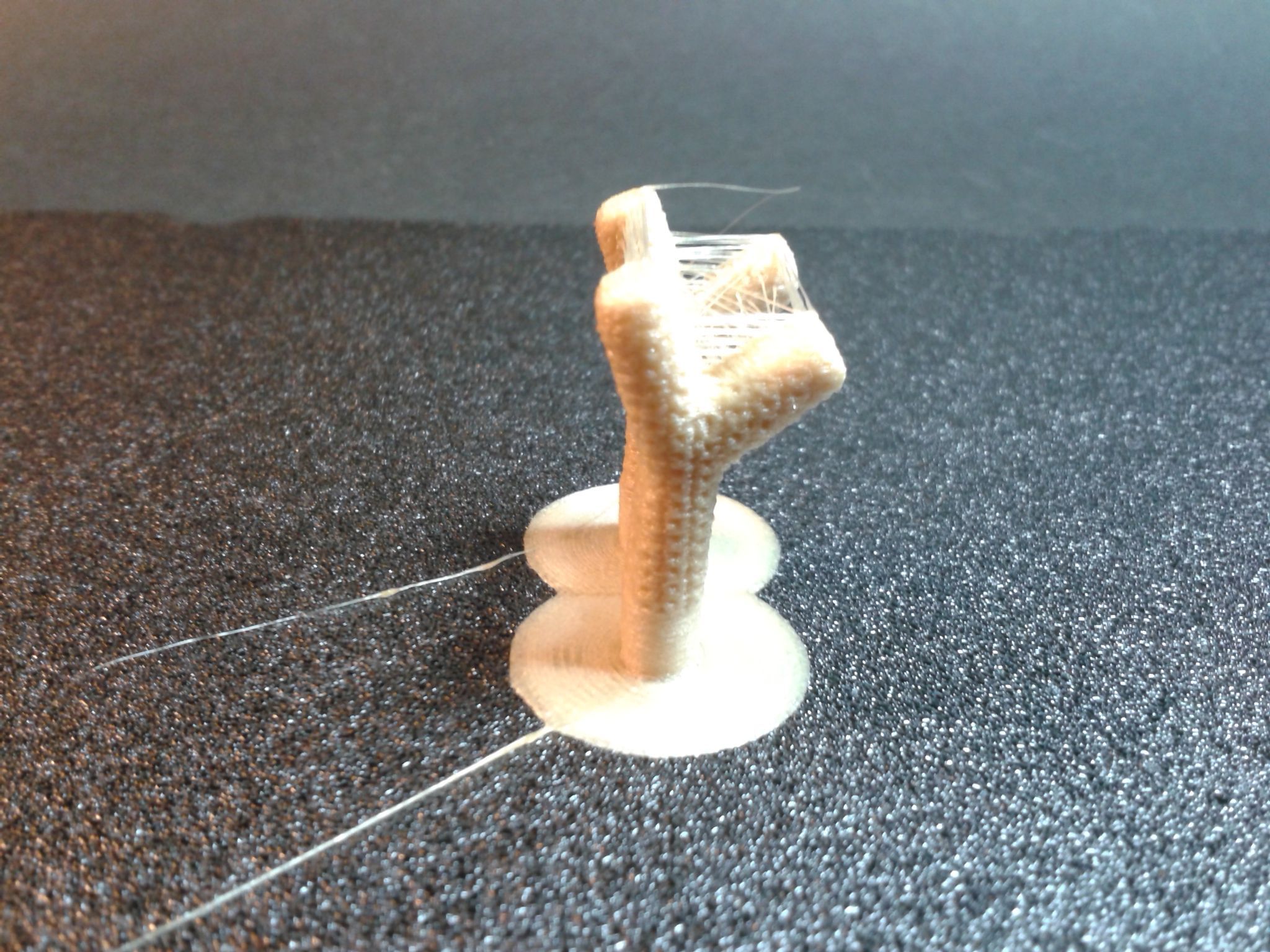

  • Les g-code M300: Play Tone sont ignorés. (Alors que l’écran peut faire des bips sur l'appui des boutons de l'écran tactile, quand on n'a pas désactivé le son sur l’écran)
    • Mon fichier mario.gcode qui joue normalement une petite mélodie extraite d'un jeu vidéo "Mario" n'émet aucun son.  ( copier/coller le contenu de mario.gcode dans le champ "gcode" et cliquer "Play" de http://ddrboxman.github.io/RepRapRingtone/ pour entendre ce qui est attendue.)

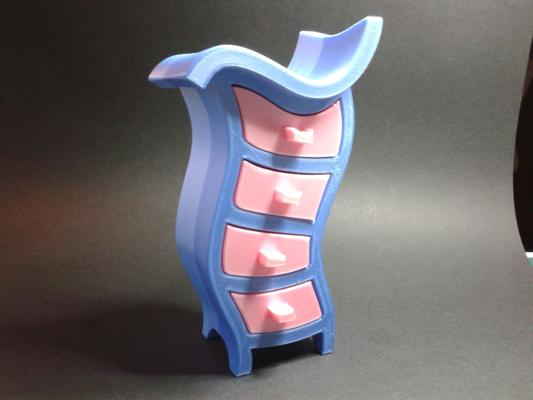

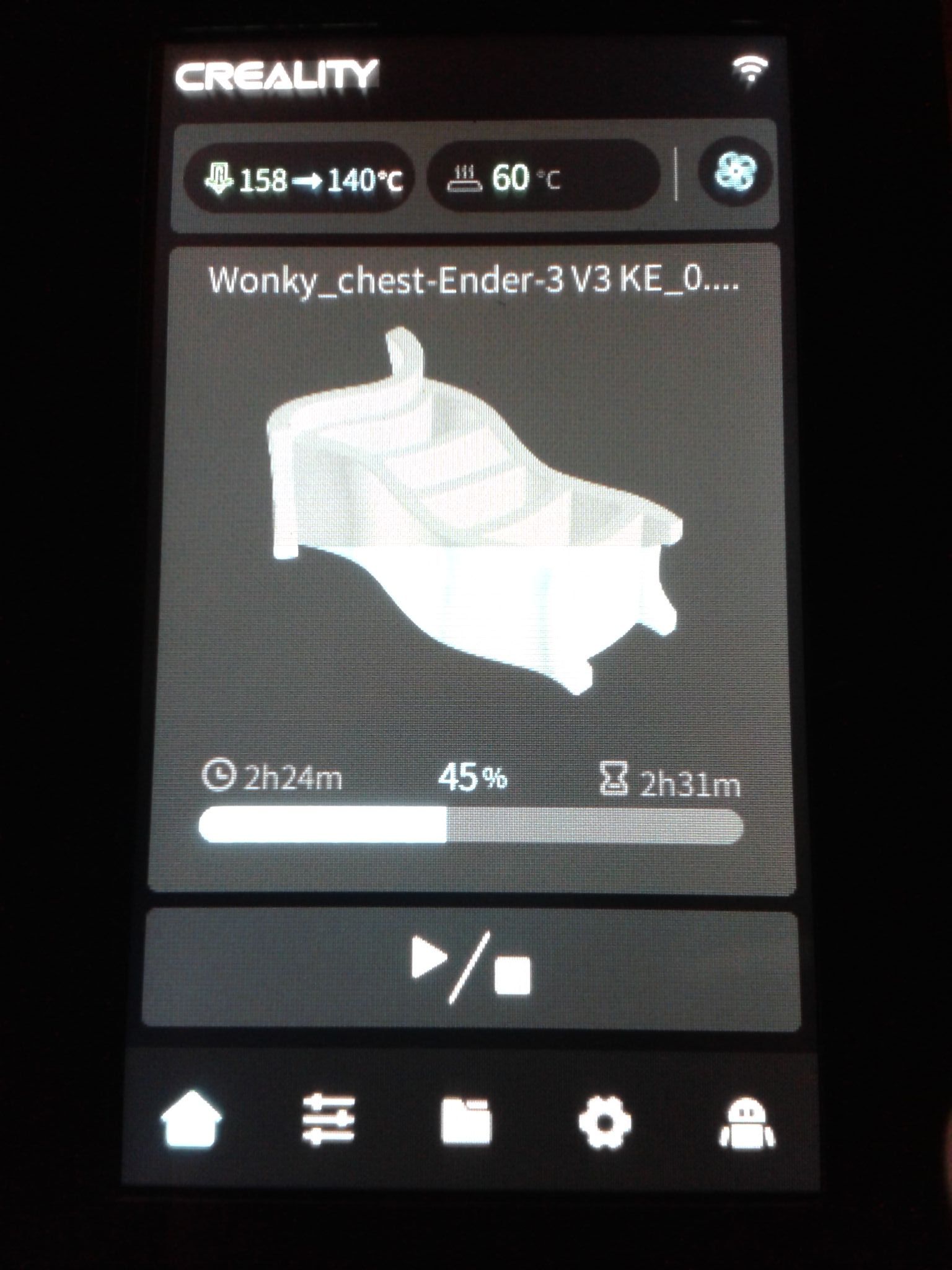

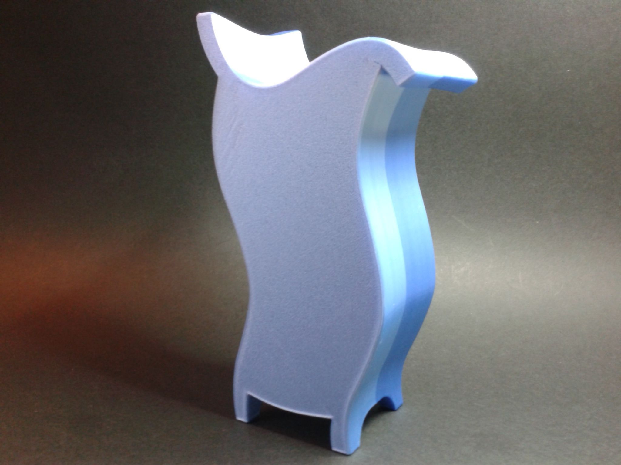

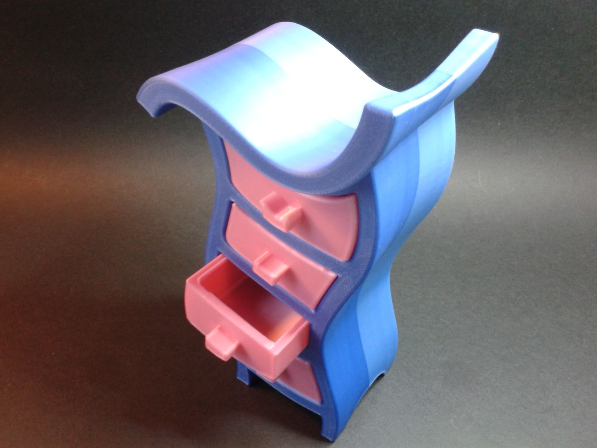

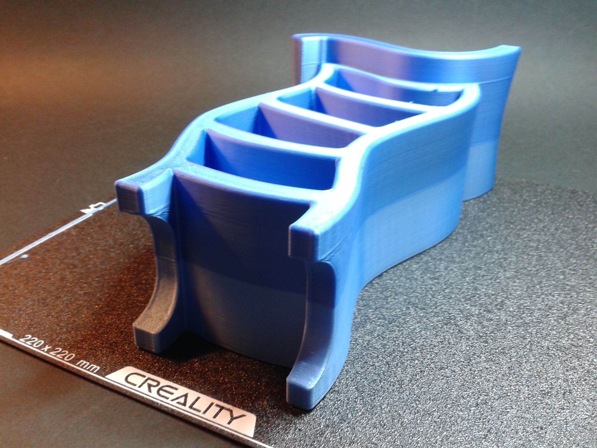

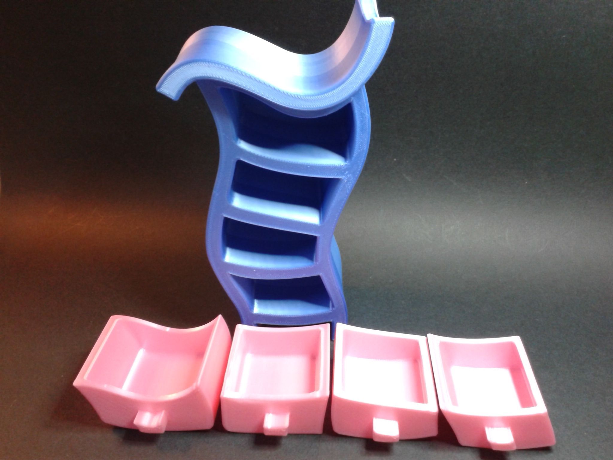

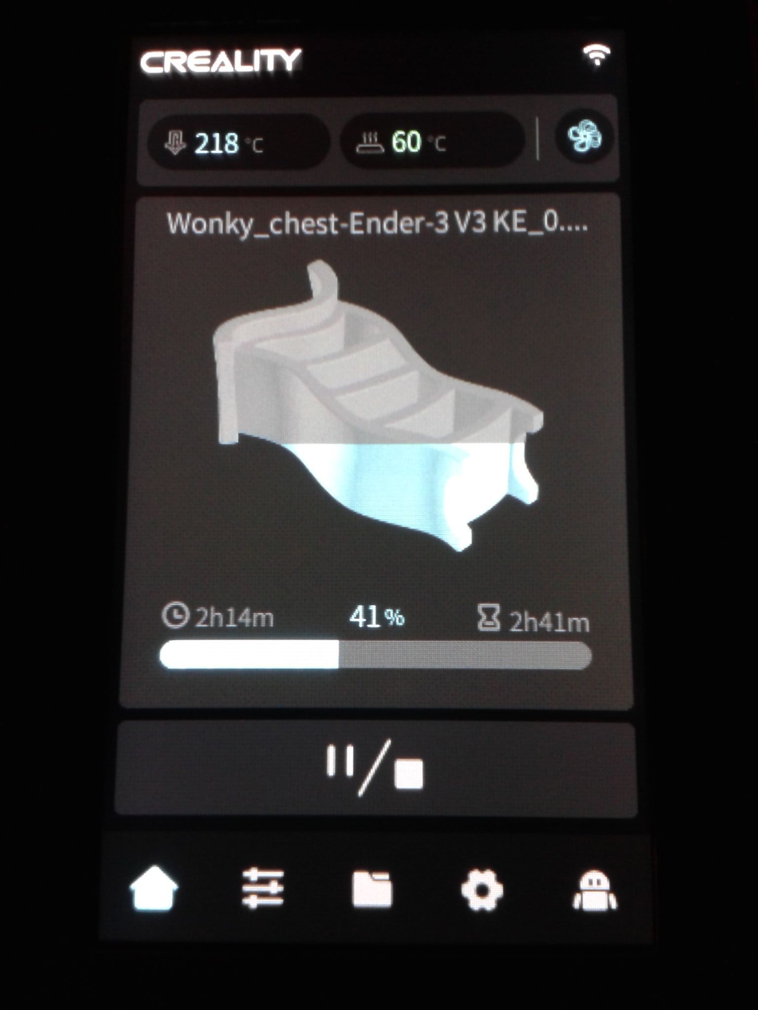

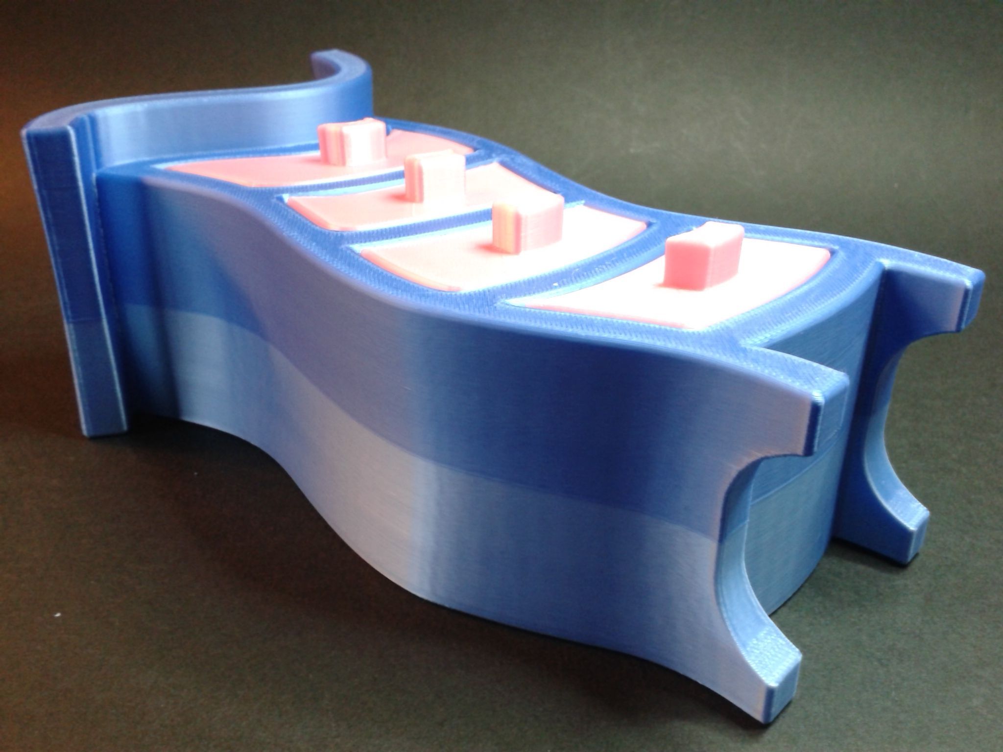

Autres impressions (Acte I)

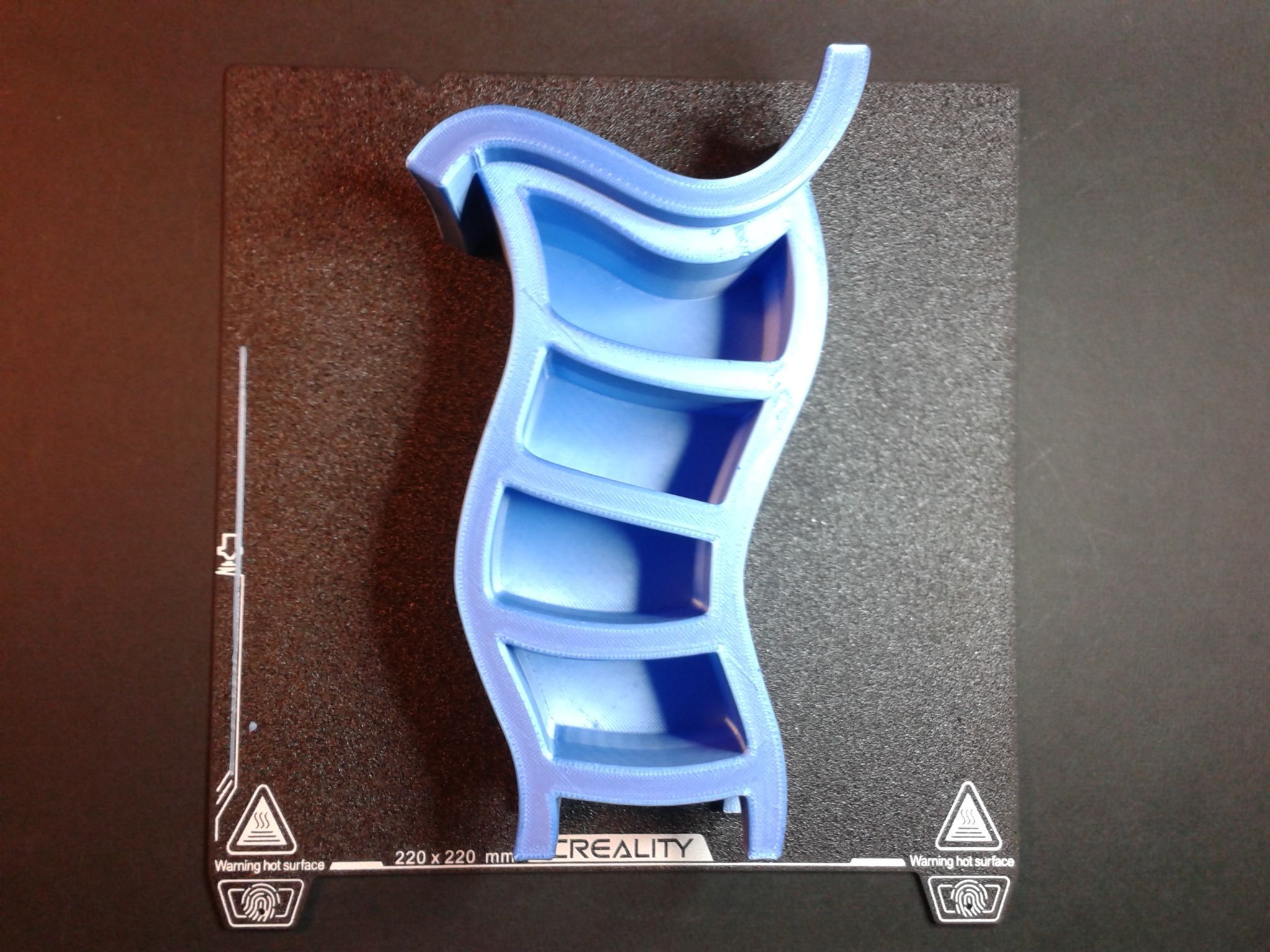

Tranché sous Creality Print v4.3.8.6678 (Win)
Printer "Ender-3 V3 KE_0.4 nozzel"
Material "CR-PLA_1.75"
Parameter config "Normal" 0.20mm
"Wonkey Chest of Drawers" de "francfalco"
https://www.thingiverse.com/thing:1293330
Wonky_chest.stl

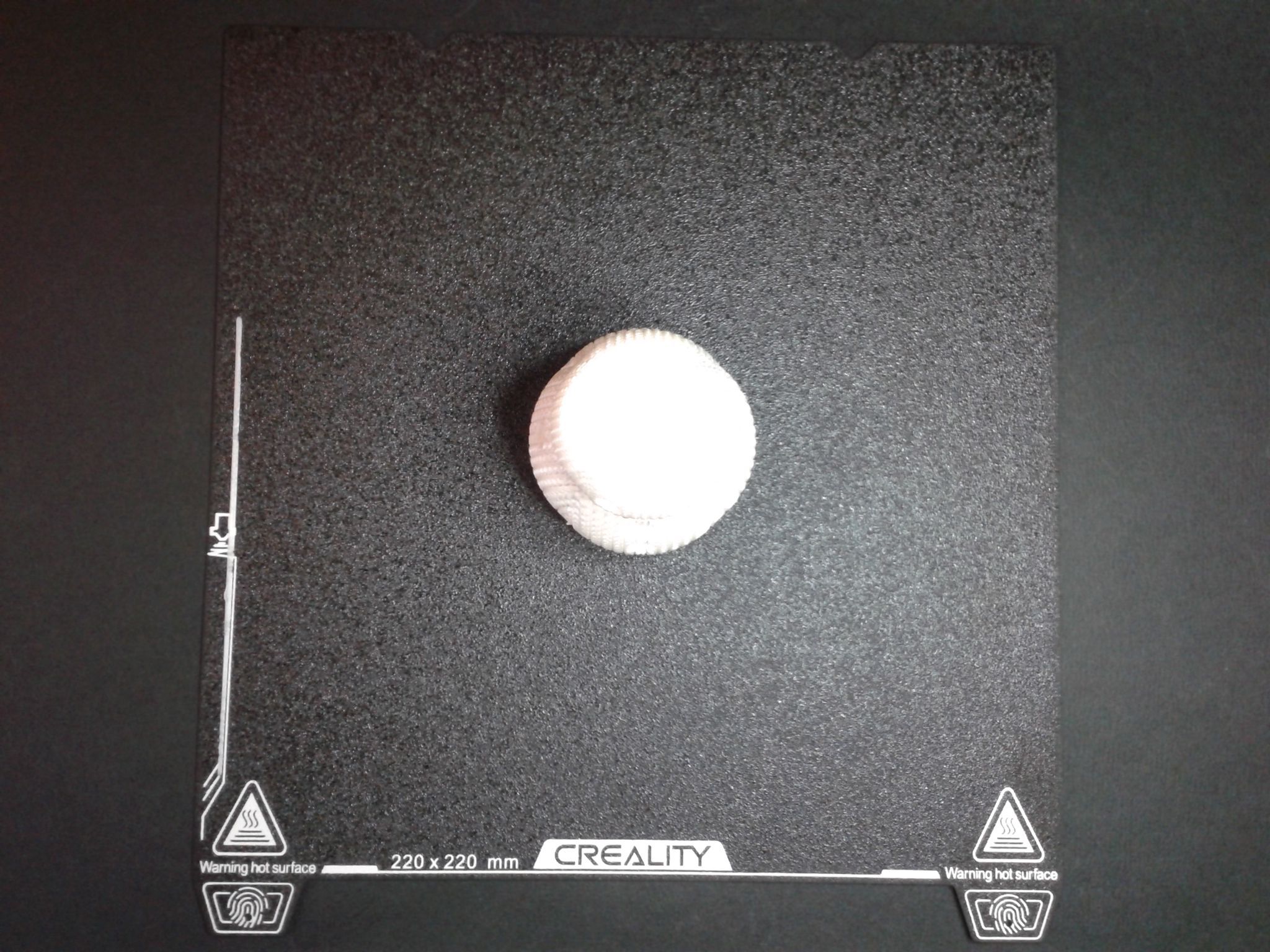

Avec une bobine de "PLA Silk Bleu foncé ArianePlast", très largement entamait, pour tester le détecteur de fin de filament
~ 4 h 53 m 30 s
image.thumb.jpeg.e0151dc43a844e4f2f34c1bfa55f6763.jpeg IMG_20231220_222254.thumb.jpg.2174814c3d8cdb2ab81db590da9aaa95.jpg IMG_20231220_223241.thumb.jpg.60fe4188b58b82c1659d242c1a061863.jpg image.thumb.jpeg.a25c50559402abfbf8912f7869eeba96.jpeg image.thumb.jpeg.ea4b55fd0b1acc1075d0a86957e9d818.jpeg image.thumb.jpeg.c9dbdf70dea7aea4750a78c29d17020c.jpeg image.thumb.jpeg.56ab3df96a85570cf898e59fa6c68167.jpeg image.thumb.jpeg.dadc53018985eda664bf2b084196d071.jpeg image.thumb.jpeg.2d4fdf1d1274e4552eeab74e60e0e33e.jpeg image.thumb.jpeg.77319540d55a0648752d6adb37c2adb2.jpeg
Dommage pour moi, malgré avoir pris la même référence, j'ai une teinte différente avec la nouvelle bobine.
image.thumb.jpeg.8d22fbb0297d6014b5d076458992b73a.jpeg image.thumb.jpeg.7135acac3f6f58a9a3b43ef7dccb4698.jpeg

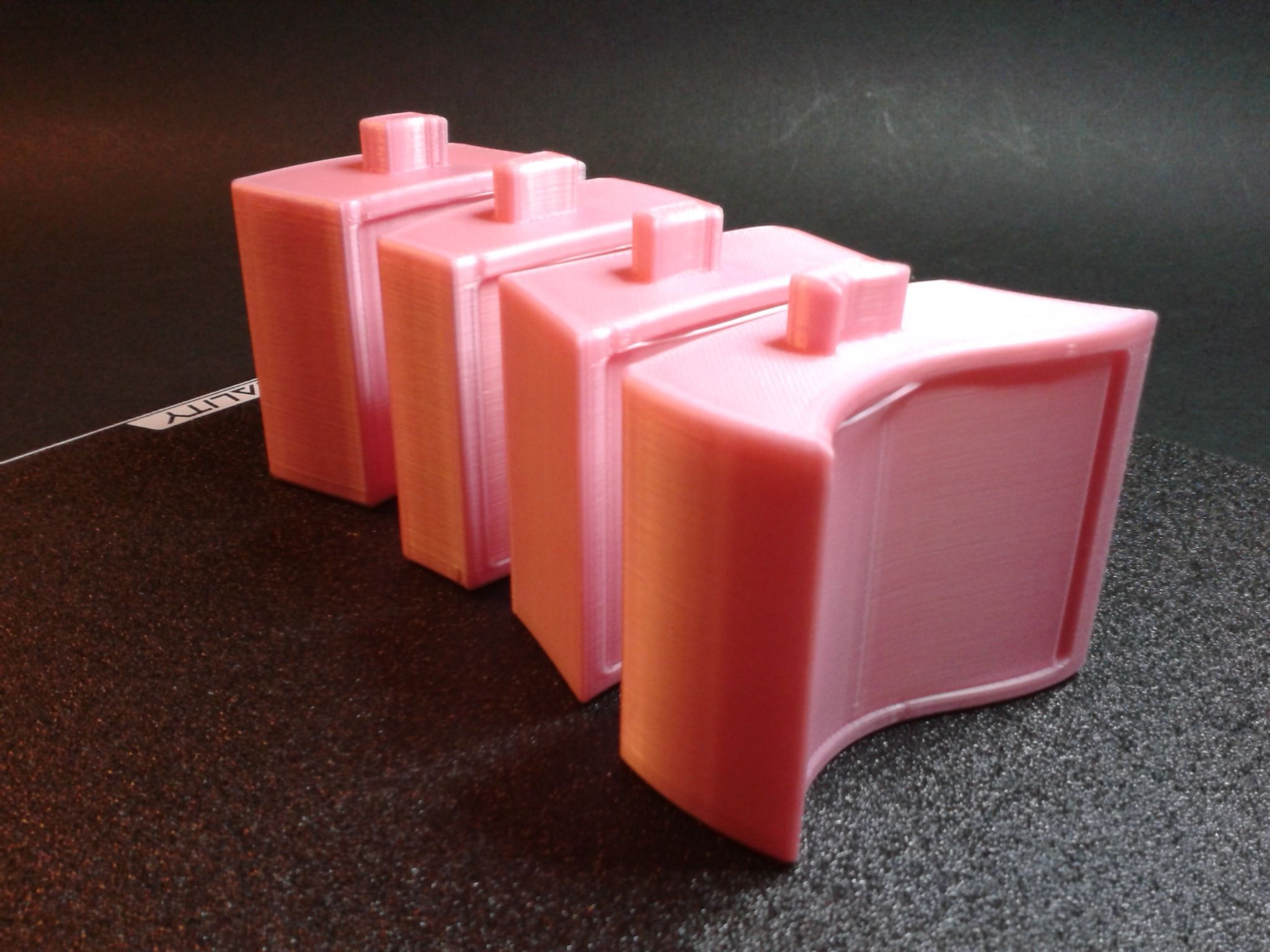

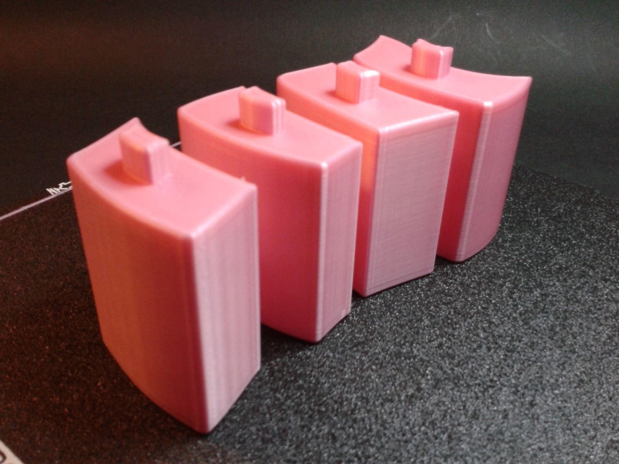

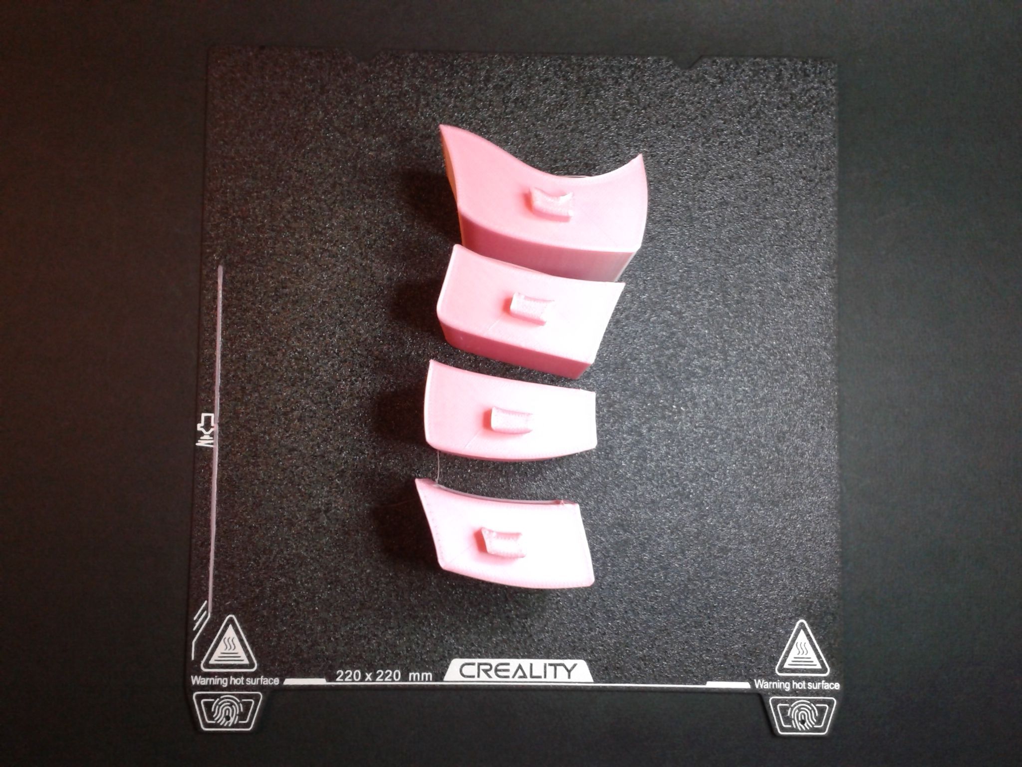

Wonky_drawers_v2.stl
"PLA Silk Rose ArianePlast"
~ 3 h 24 m 19 s
image.thumb.jpeg.d7b766915a33c0260a582c70b0b7db2d.jpeg image.thumb.jpeg.0666c3f3e862a13f64a553aa97a59a3b.jpeg image.thumb.jpeg.0a34d2d488507d23a3cb320c0a0361e6.jpeg
image.thumb.jpeg.e04051f5fe269f100366f3e00e6780d8.jpeg image.thumb.jpeg.8853646a6d7569e45643b03c137df3a2.jpeg image.thumb.jpeg.9c921afa6a423f28dd5ffa3c968d7e24.jpeg image.thumb.jpeg.0bbda290944132a6cd577459f8c569b0.jpeg
image.thumb.jpeg.53ff27994fe61249e3785c27848907fe.jpeg image.thumb.jpeg.5b9200ff00ccf2d1630a0ca0105c0599.jpeg image.thumb.jpeg.563ef9c5e2595a44f265f1d5d71aa58d.jpegimage.thumb.jpeg.1450d1e21077e451fa5af0c74a058317.jpeg image.thumb.jpeg.a126bb11c55d7e3a7a6b16266468fe9d.jpeg

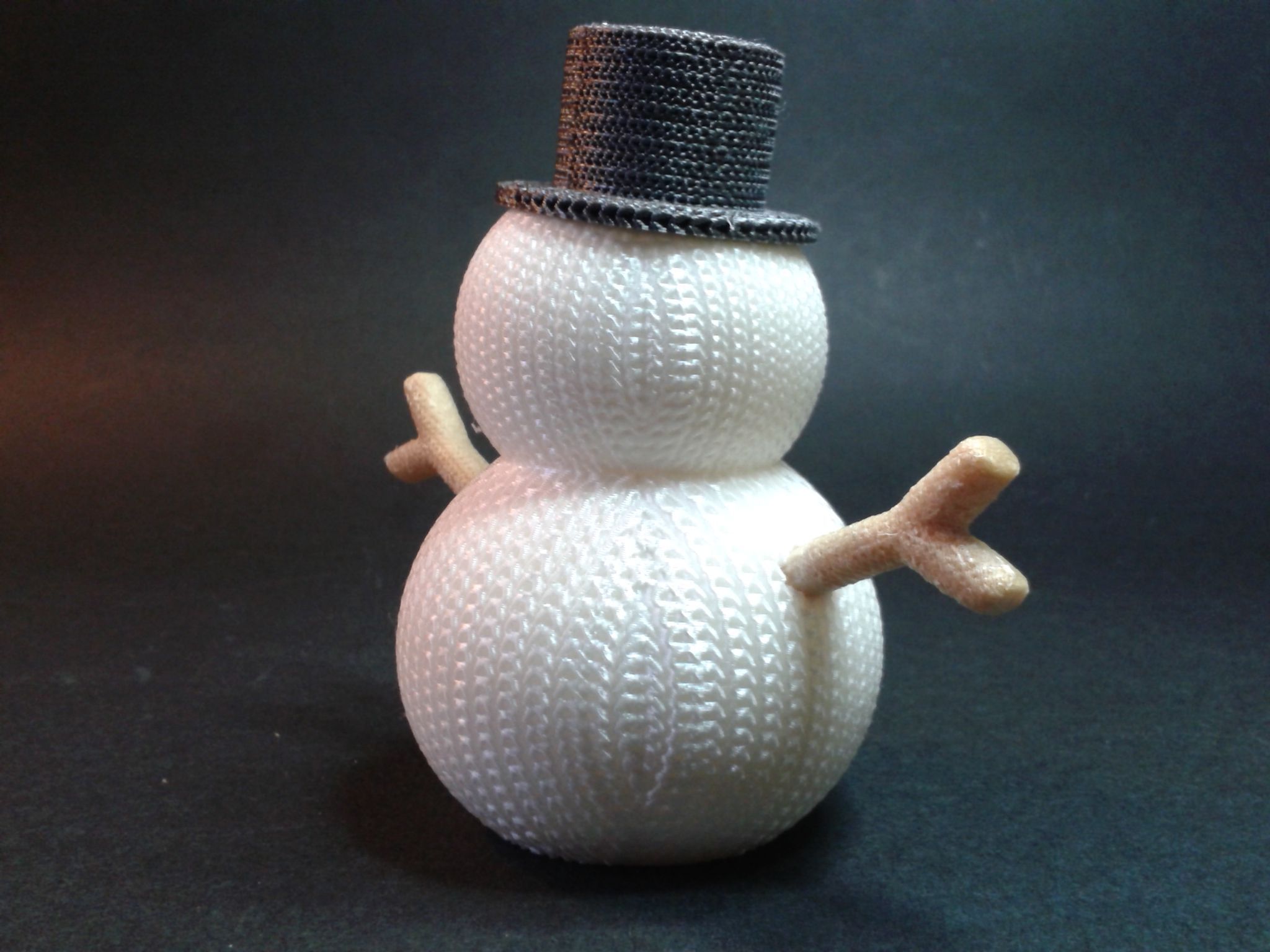

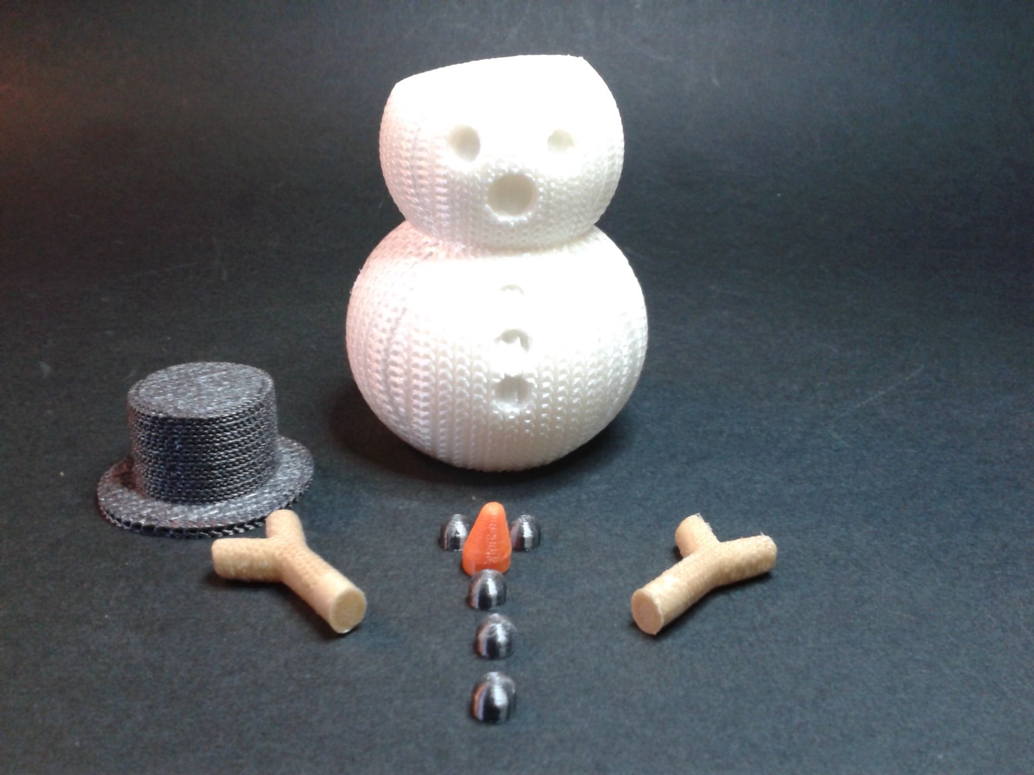

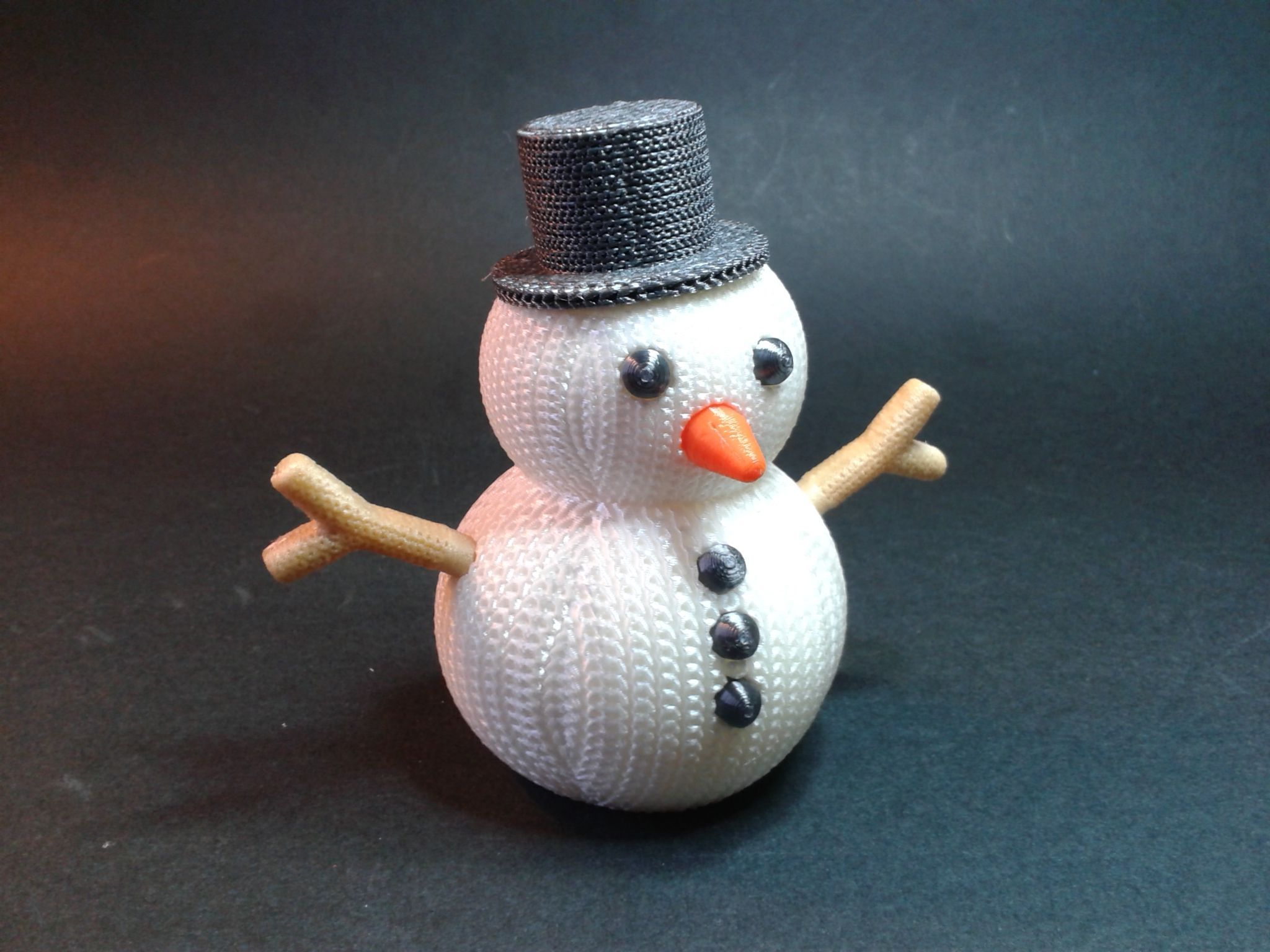

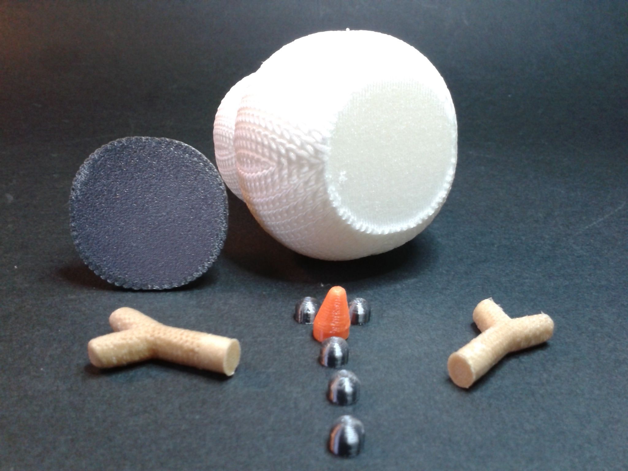

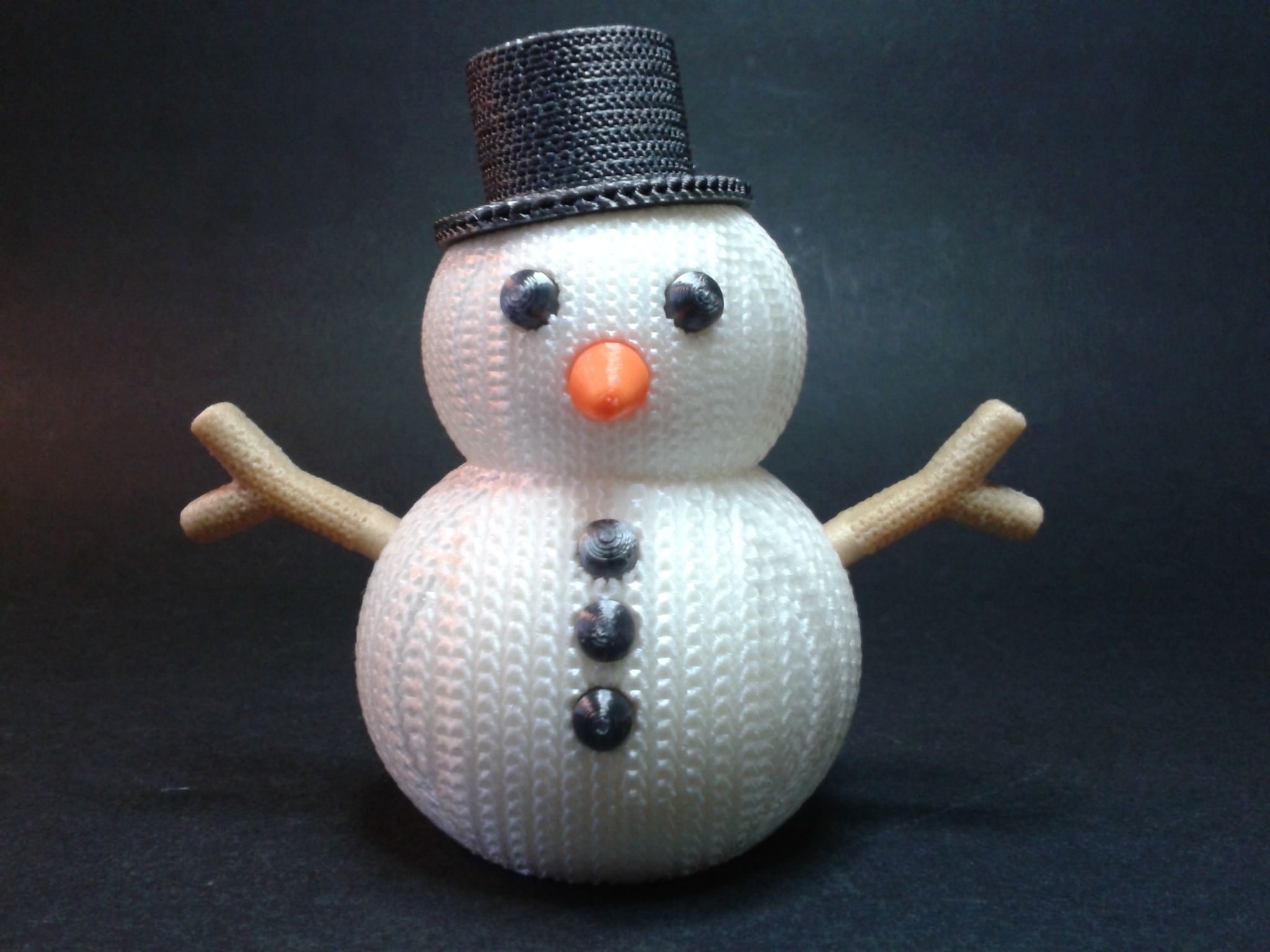

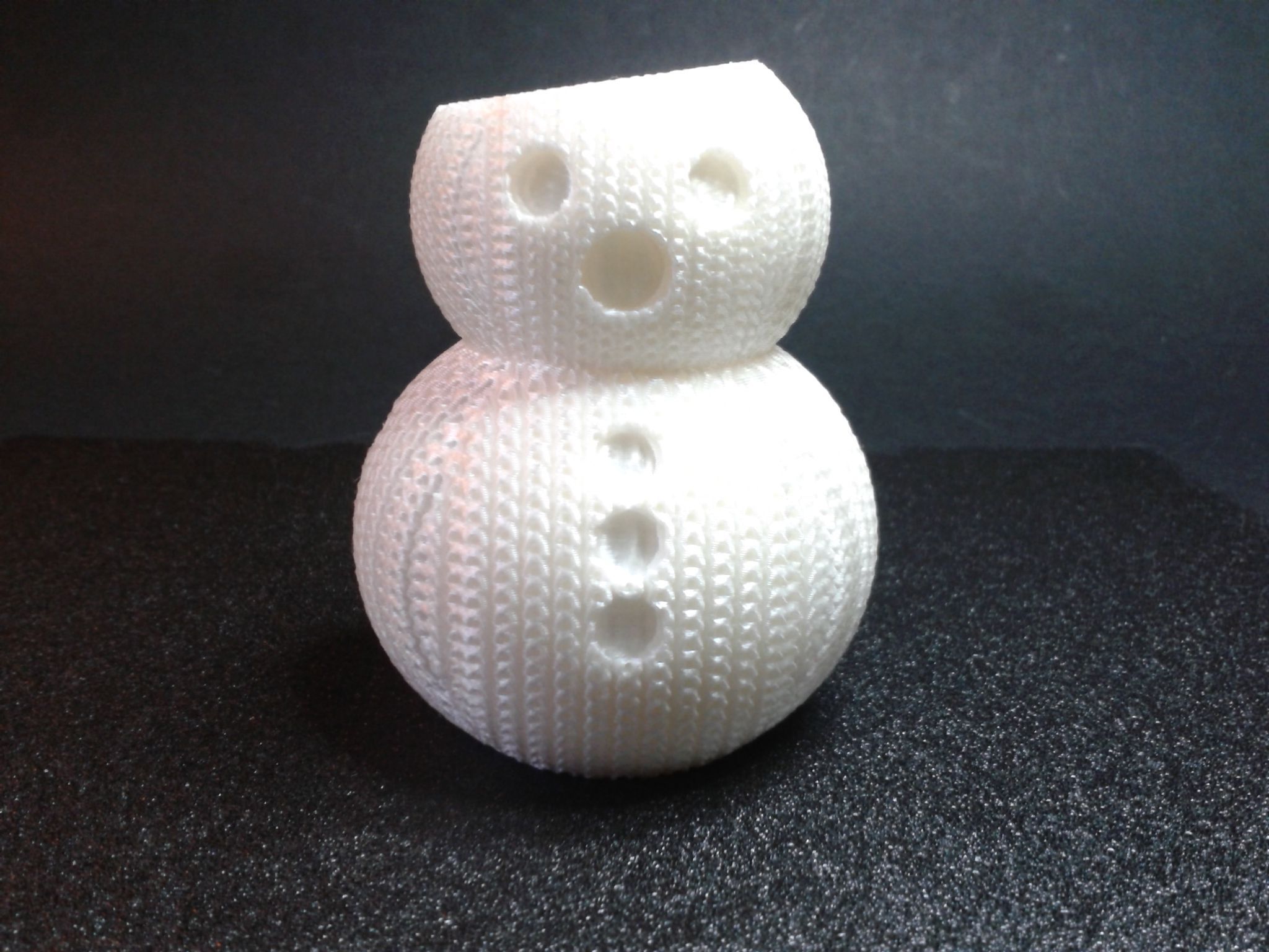

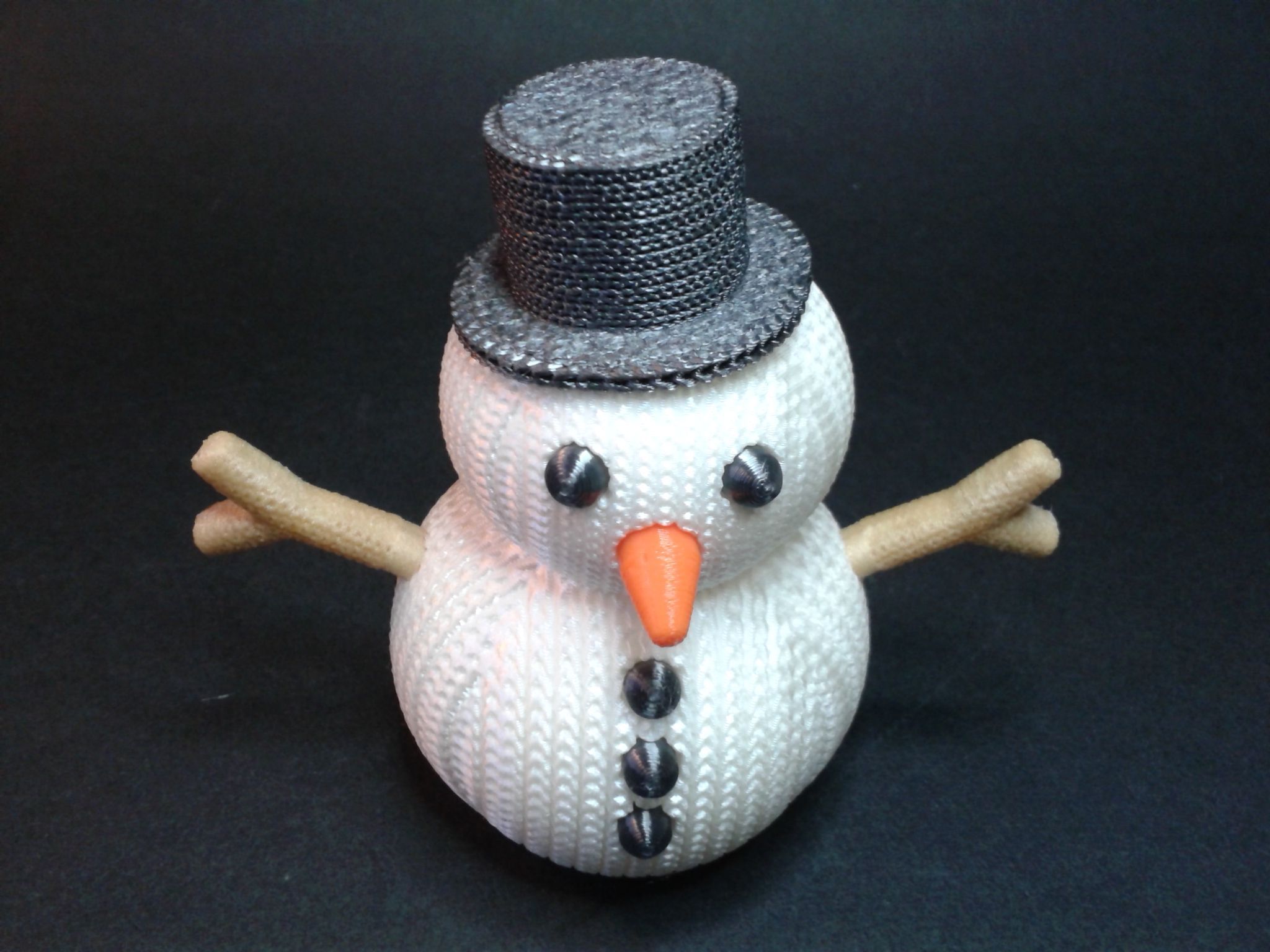

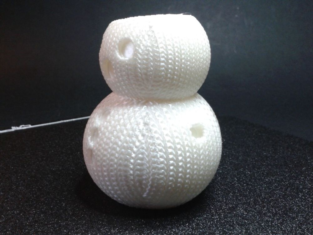

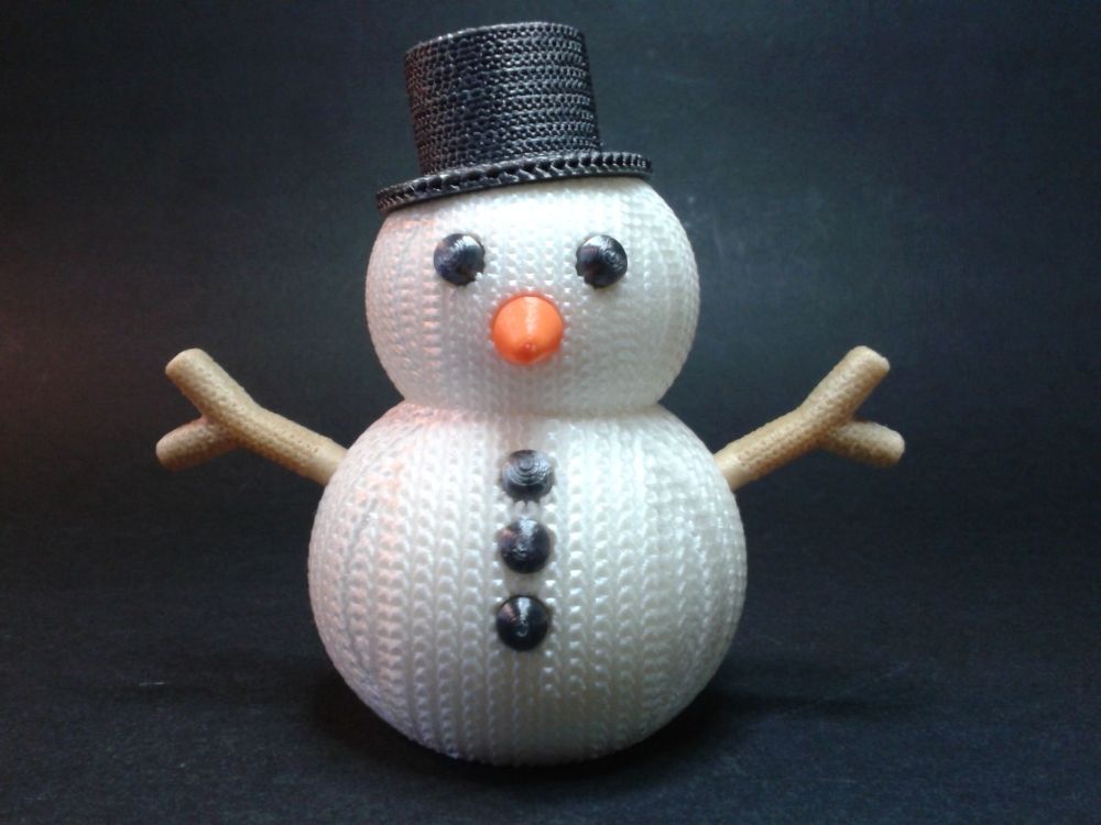

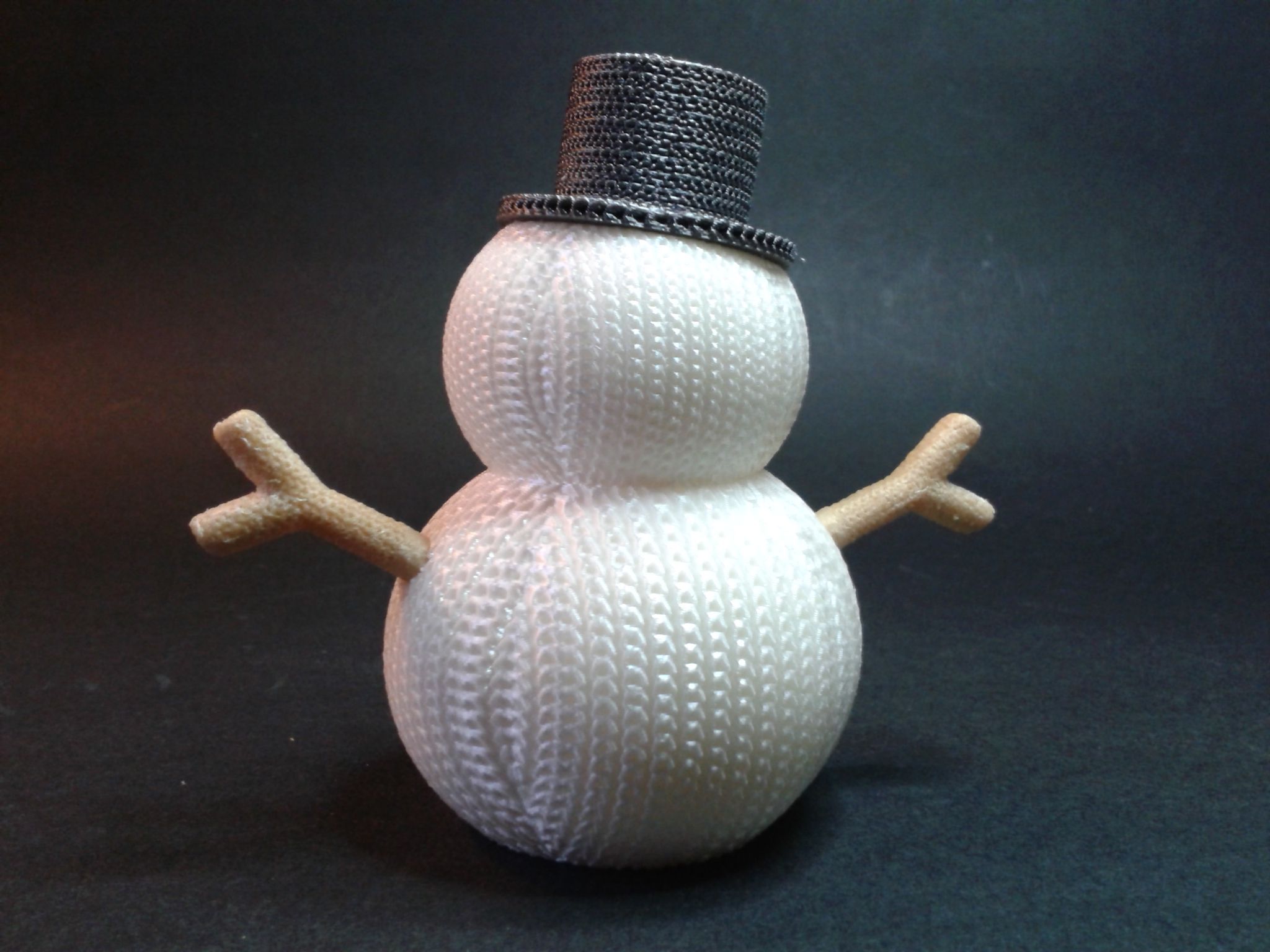

"KNITTED SNOWMAN FIGURINE AND ORNAMENT - MULTIPARTS" de "IK3D"
https://www.crealitycloud.com/model-detail/65444bf2887861c50deefe7d
(Payant, mais gratuit si en Creality Cloud Premium)
("Make" https://www.crealitycloud.com/post-detail/6584cf7671d3da1611d3de76 contient les fichiers d'impression .gcode utilisés ici)
Arm.stl (x2)
~ 23 m 55 s

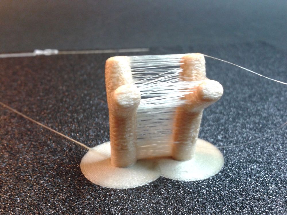

PLA Wood Velleman (A posteriori, bobine qui doit avoir pris l'humidité et température a diminuer pour réduire les cheveux d'anges avec ce filament)
IMG_20231221_053245.thumb.jpg.29bda61f49a89c73232ea0293951676d.jpg IMG_20231221_053252.thumb.jpg.f135e7707305f9232a24f62a377a3f74.jpg IMG_20231221_053259.thumb.jpg.900d6fa001c92ca7965047fa160f6526.jpg
Body.stl
~ 3 h 50 m 53 s
PLA Silk Blanc ArianePlast
IMG_20231221_102052.thumb.jpg.d427590801961cf858d9562fa9c9d388.jpg IMG_20231221_102104.thumb.jpg.ebe64ba1865b523799136aa56d1cd4c9.jpg IMG_20231221_102113.thumb.jpg.3513b50496bc80bb9bd735c95549dbdb.jpg

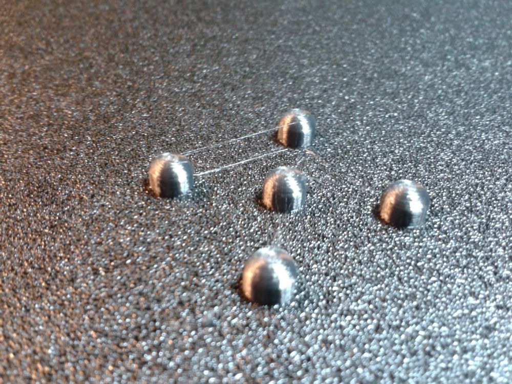

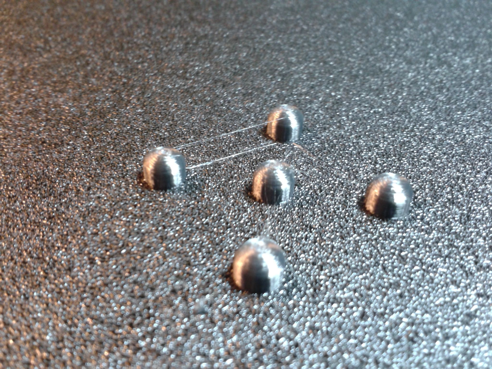

Eye and button.stl (x5)
~ 4 m 12 s
PLA Silk Noir ArianePlast
IMG_20231221_054040.thumb.jpg.c42a9ba441d413d6dde4f1183e8fa914.jpg IMG_20231221_054045.thumb.jpg.f3bad822615d3bb6e9891d75ac35f890.jpg

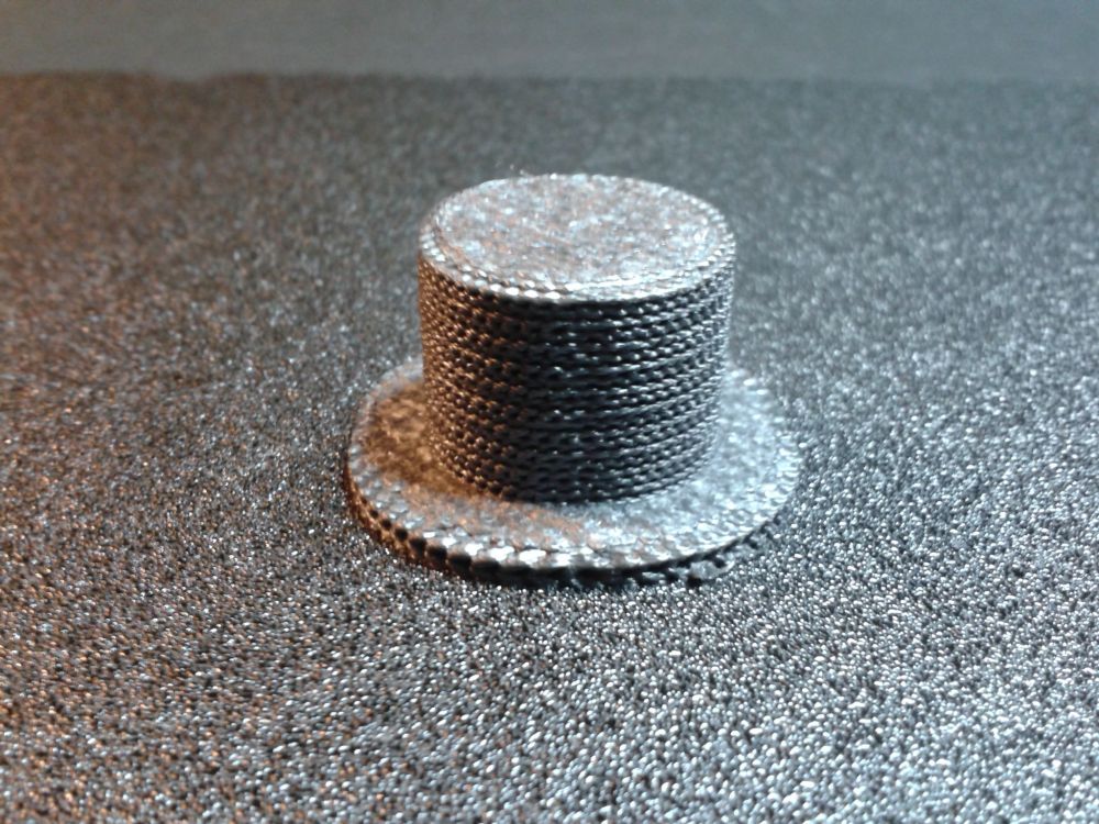

Hat.stl
~ 39 m 48 s
IMG_20231221_062259.thumb.jpg.86890a106c05d2f8b21542623846e383.jpg IMG_20231221_062305.thumb.jpg.113d3dda67e909a93cc4b630646fa752.jpg
Nose.stl
~ 5 m 15 s
PLA Orange Eryone
IMG_20231221_045842.thumb.jpg.78c10b3e762969c6f9004470a37c4a98.jpg IMG_20231221_045850.thumb.jpg.f6feac3aa2c683f1a307b78c97eeb99b.jpg
IMG_20231221_102552.thumb.jpg.1604a7e0a271ae44d517656bffd6e577.jpg IMG_20231221_102608.thumb.jpg.0a0ba67fc0cab17ef8f56b71e9bed0c2.jpg IMG_20231221_103357.thumb.jpg.c0a1d967465da0a35b1e57088d62d596.jpg IMG_20231221_103345.thumb.jpg.b4cf7baf075fa06401a02a2d1c16181c.jpg IMG_20231221_103338.thumb.jpg.59f06ddf952201ae4e351d666d9af26b.jpg IMG_20231221_103327.thumb.jpg.c36c8c1c3f2778f0ad241bd6e5c9d4d4.jpg IMG_20231221_103320.thumb.jpg.e17da48e4ba2e4ac7ed71502c45964f3.jpg IMG_20231221_103304.thumb.jpg.fcc561413a8af84074888248cd2c8318.jpg IMG_20231221_103236.thumb.jpg.df68e5dcdfd5f1f9ffa4ab011e2ea859.jpg

Le 11/12/2023 at 11:02, PPAC a dit :
salut
idem , la courroie était non tendu , j'ai constaté un décalage de l'axe z de 5mm ,
ceci dit je viens de regarder mon plateau , les vis me semble serrées juste ce qu'il faut , le plateau est fixe sans jeu .....
j'ai hâte de lire la suite concernant les impressions , c'est ma première machine donc je n'ai pas de recul ! et je n'imprime que du tpu .

Hello,
L'affichage du résultat du palpage du plateau est une bonne idée.
Malgré la mise à jour du firmware de ma CR-10 SE, je n'ai pas cet écran.
Cet écran est également différent de celui de la CR-10 SE.
Le titre de la fenêtre est différent et il n'y a pas le test de l'inertie de la tête d'impression.
Du coup, pas de capteur d'inertie ?
 @PPAC superbe bonhomme de neige 👍

Le 11/12/2023 at 15:20, fran6p a dit :
Peut-être pour le remplissage mais certainement pas pour les périmètres 😉
Et oui tu as raison. Le détail des vitesses du profil qualité "Normal" (0.20mm) de la E3V3KE sous Creality Print
image.thumb.png.6073187f0c601cb5bc0923348c188cac.png image.thumb.png.03a80d40f0ca22efbdcf8b469292a6ef.png image.thumb.png.9be62b8175f4051f14e5b0518c3fa26d.png
( sans oublier la limitation via le "Max Volumetric Speed" des profil matériaux ...
image.thumb.png.5d610110d8096cc80c32ab4312540f30.png image.thumb.png.6f264831a8307e4d882d6580ab308622.png
Ce modèle utilise la «tablette» (écran) Nebula qui d'après ce que j'en ai lu est une version réduite (en dimensions et fonctionnalités puisque ne gérant qu'une seule imprimante)) de la tablette SonicPad (OS (TinaLinux) dérivé d'OpenWRT 😞 ). J'espère que tu auras un accès complet au système (pour le moment pas trouvé de sujet en discutant mais ça devrait venir).
C'est mal engagé.
Il y a bien un serveur ssh mais je n'ai pas encore trouvé de log:pass pour m'y connecter 😪
et étrangement un exports des log via l'écran donne une archive .7z protégé par un mot de passe (j'ai testé quelques outils de déverrouillage en ligne des mot des passe des archives 7z et les gratuits ne semblent pas y arriver (mot de passe "non trouvé" ou erreurs divers) )

J'ai un peut avancé dans mon test. Pour le moment (sauf le coté verrouillé de l'OS et donc de la config Klipper) riens a redire.
A l'impression c'est que du plaisir.
J'ai même osé lancer une impression de plus de 24h sans avoir fait au préalable une impression de plus de 12h tellement je suis confiant.
le globe de https://www.printables.com/model/23859-designer-lithophane-moon-lamp
Et cela semble en bonne voie ...
 IMG_20231222_001557.thumb.jpg.5077b370b9507e3c2dd2e56cb69705de.jpg IMG_20231222_001615.thumb.jpg.87aa5d0129084c25ad22110c363a3001.jpg
Il y a 3 heures, Yo' a dit :
Et non car il n'y en a pas de fourni avec l'imprimante. Il est normalement possible d'en connecter un (via une prise USB Type-C sur l’écran).
Sur la fiche produit on trouve une image des "Accessoires optionnels"
Mais je n'ai pas encore trouvé de lien vers ce "Vibration Compensation Sensor" pour le moment. ( Seulement pour la "AI Camera" https://store.creality.com/eu/products/nebula-camera et l'Hyper PLA ... )

Petit retour perso
.j'ai pris la cam et le capteur....
La cam fonctionne un coup sur 2 chez moi .... c est peut être du à mon wifi config ou pas ? . ceci dit quand je l ai branché la 1ère fois  ca a fonctionné automatiquement .
l' image est correcte  .mais ca lag a mort .
Le capteur que j ai ne peut pas ce brancher sur la bécane. La connectique ne va nulle part sur la carte... J ai peut être eu une mauvaise réf sur "allirapide" ...pourtant vendu pour la ke ?!
Chez moi Creality print a crasher  facilement en calculant le slice , Surtout avec les print ou j'ajoute moi même les supports...j ai même du imprimer une pièce avec les supports " arbres" automatique. Plus de matières et de temps ...
il y a une nouvelle maj qui vient de sortir.  Pour l instant je n ai pas imprimé des pièces demandant beaucoup de supports. ...
Il y possibilité de jouer sur certains paramètres pendant le print via l écran.  J ai voulu augmenter la vitesse sur une pièces simple ca à foiré la précision.  Décalage de 1 bon mm en fin de print .
Ceci dit pour un débutant comme moi ( première bécane) . C est plug and play ! les soucis que j ai pu avoir viennent de moi ! Mis à part la géométrie du châssis sorti du carton. Et "creality print" qui est ,je trouve perfectible ...

il y a 12 minutes, NOX a dit :
Je veux bien le lien d'achat et une photo du câble fourni ( histoire, si j'essai d'en commander un, de pas prendre le même .... )
Il me semble qu'en principe le capteur se connecte sur l’écran Nebula via un port USB-TypeC ( Si je me base sur un Stickers vu lors du test de la CR-10 SE par @Yo'
Le 02/10/2023 at 19:43, Yo' a dit :
Au dos de l'écran il y a un port USB-C (?) pour bancher un compensateur de vibration, inutile dans le cas de cette CR10-SE car elle en est pourvue d'origine.
