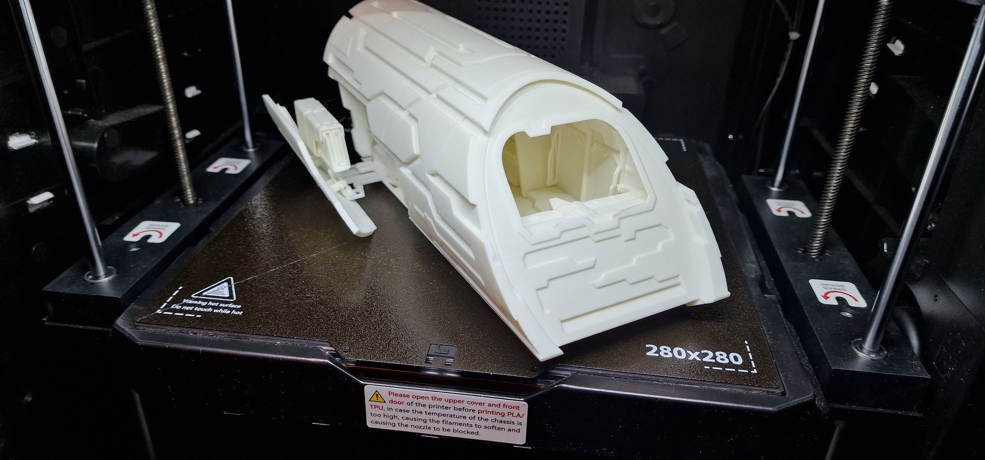

pjtlivjy Posté(e) Février 8 Posté(e) Février 8 comme vous êtes plus calé que moi sur les hélices @3xkirax3 & @Funboard29, je vous mets le lien vers le modèle que j'ai imprimé si vous voyez quelque chose qui cloche si vous avez des indications à me fournir pour optimiser la chose, à ce moment là vous me faîtes signe et j'ouvre un sujet à part de celui-ci
Funboard29 Posté(e) Février 8 Posté(e) Février 8 Il n'y a rien qui cloche sauf que le rendement ne sera pas bon, tu pièges l'air qui ne peut pas sortir sans accélérer les turbulences. On peut fermer une hélice si il n'y pas ou peu de déplacement axial, cas du rotor de queue d'hélicoptère. Si tu veux savoir quelles sont les hélices le plus efficace regarde celles qui équipent les avions ATR, c'est ce qui se fait de mieux. Et en très gros porteur les C130 Hercules.
RT36 Posté(e) Février 8 Posté(e) Février 8 @pjtlivjy je me trompe peut-être, mais c'est pas un jouet ce truc https://makerworld.com/en/models/890654?from=search#profileId-847121 ? 1
pjtlivjy Posté(e) Février 8 Posté(e) Février 8 ok merci pour les infos @Funboard29 je vais aller regarder tout ça

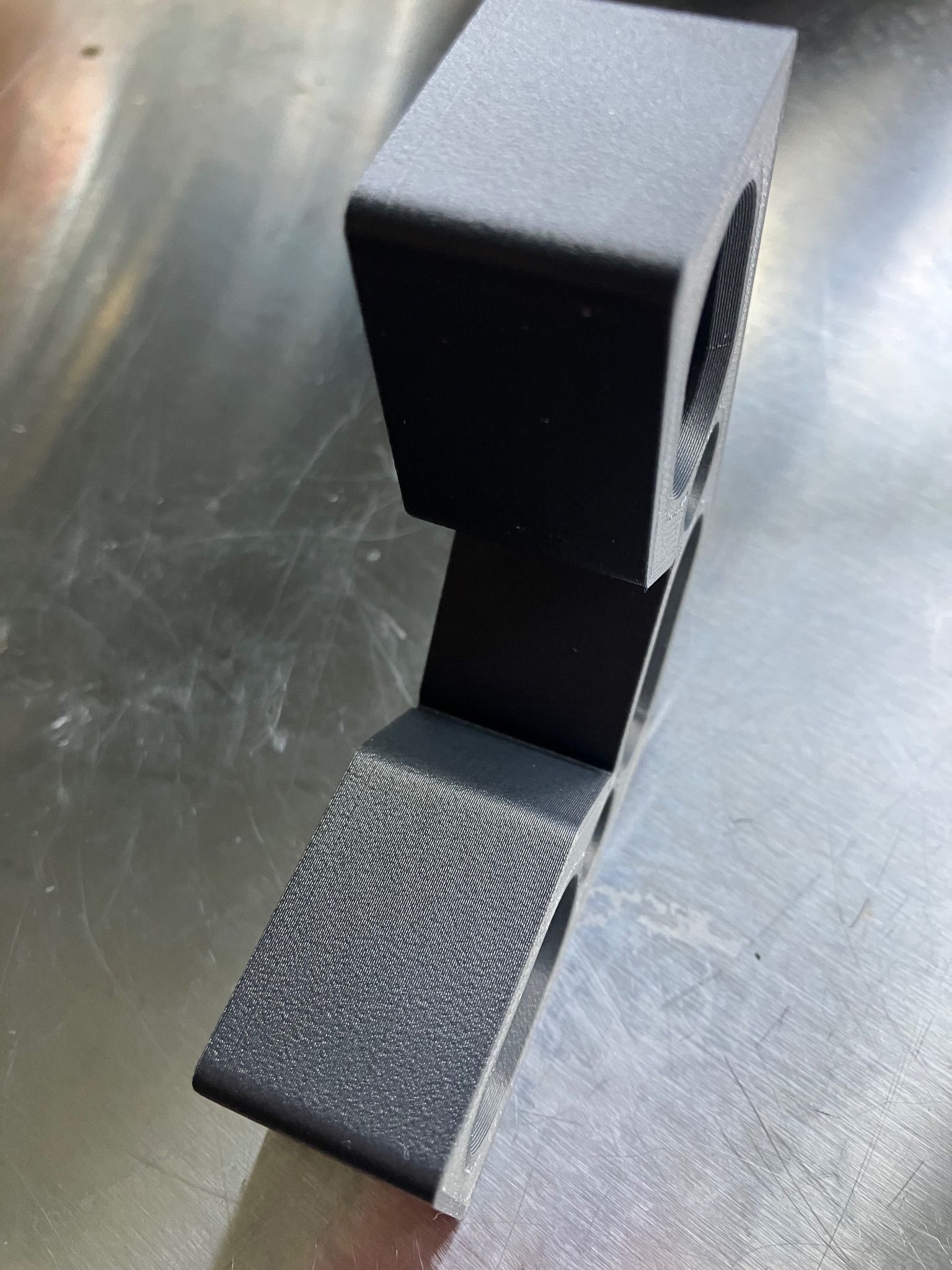

pjtlivjy Posté(e) Février 9 Posté(e) Février 9 alors une impression de 1 h 28 en polycarbonate à 20 % de fibre de carbone, pour très très très très bonne rigidité et une excellente résistance à la température couche 0.2 mm, s'imprime sans colle, plateau à 105 degrés, enceinte à 55 degrés aucun délaminage ni décollement, 1h28 ... un bonheur ce filament ... vive la PLUS4 Révélation s'imprimerait très certainement aussi bien sur la Q1 ou la X-MAX3 spécial Tag à @vap38 on en parlait hier et à @Moucklee on en parlait tout à l'heure 2
pjtlivjy Posté(e) Février 9 Posté(e) Février 9 c'est une équerre qui va me servir pour travailler en soudure, c'est un proto là @3xkirax3

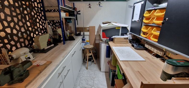

pjtlivjy Posté(e) Février 16 Posté(e) Février 16 (modifié) cool @souriceaux comme tu peux le constater, je suis au niveau zéro du rangement pour ça Modifié (le) Février 16 par pjtlivjy 5
jcjames_13009 Posté(e) Février 16 Posté(e) Février 16 Tu utilises de sacrés outils pour maintenir tes imprimantes 3D 2
souriceaux Posté(e) Février 16 Posté(e) Février 16 (modifié) il y a 59 minutes, pjtlivjy a dit : cool @souriceaux comme tu peux le constater, je suis au niveau zéro du rangement pour ça Ha ha, ici le m2 est relativement très très cher, alors il faut optimiser au maximum Nous avons chacun notre petit coin dans notre appartement, petite pièce pour les peintures de ma moitié et petit atelier dans une partie de notre salon Et lorsque je bricole, je dois faire attention à tout ce que soit bien rangé Manque juste l'imprimante Xplus3 qui est à la place de la biseauteuse. Modifié (le) Février 16 par souriceaux 3

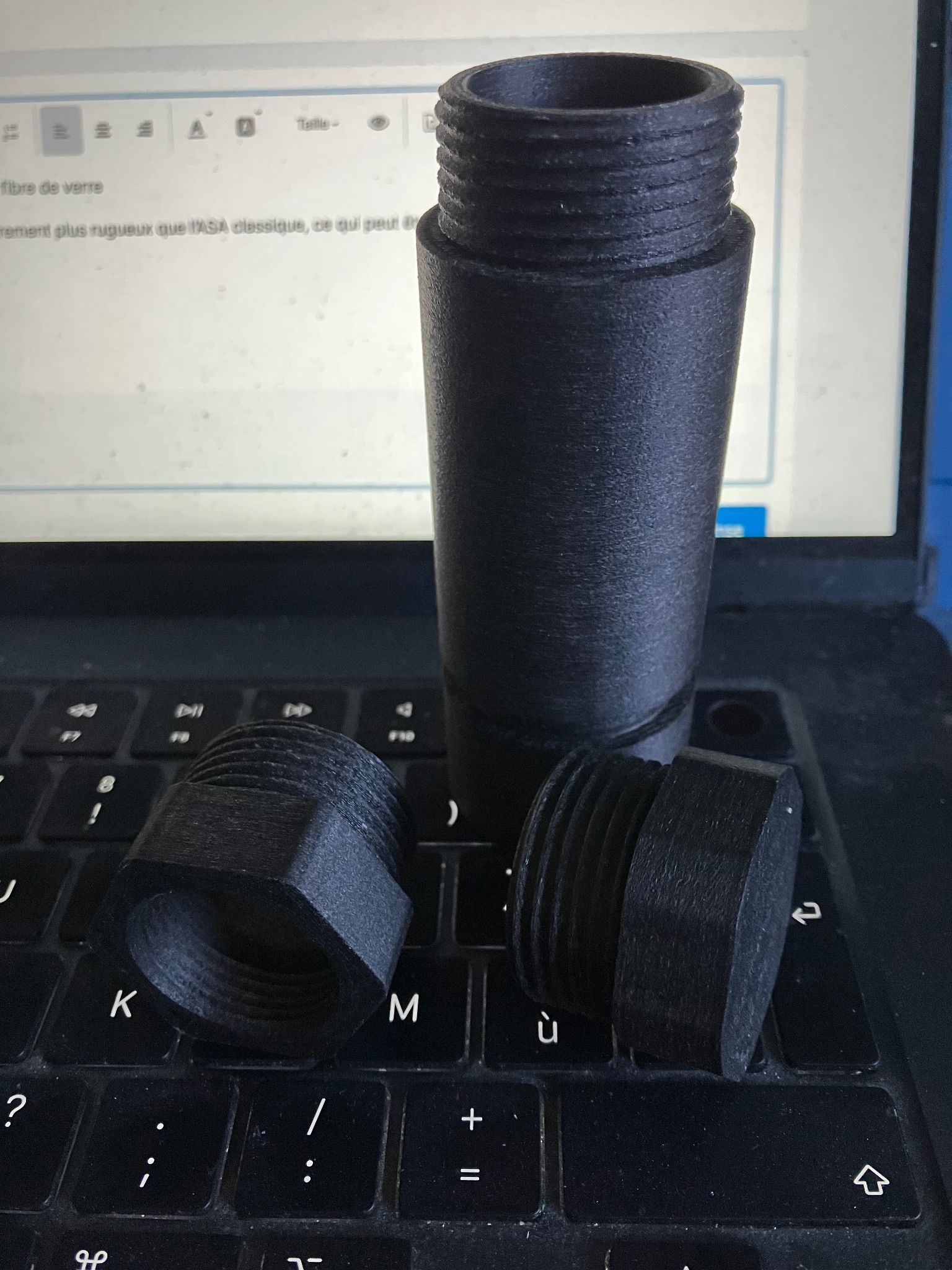

pjtlivjy Posté(e) Février 18 Posté(e) Février 18 voilà quelques impressions de tubes, bouchons et adaptateur filetés en ASA fibre de verre imprimé en couche de 0.08 mm, l'ajout de fibres de verre donne un fini légèrement plus rugueux que l’ASA classique et un aspect moins uniforme, ce qui peut être un inconvénient esthétique selon l’objet 3

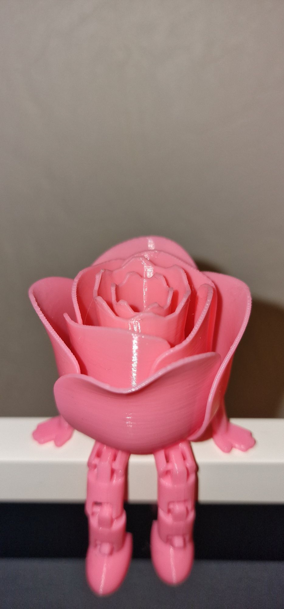

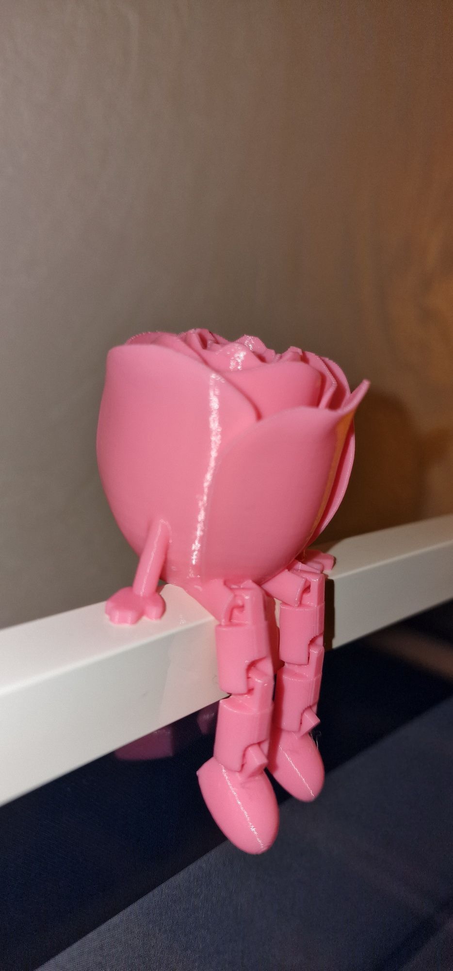

souriceaux Posté(e) Février 19 Posté(e) Février 19 Petite contribution avec nos excellentes machines. un fichier ici : https://www.printables.com/model/1167135-articulated-rose-valentines-day/remixes Profile standard QIDI avec du PLA+, 3 1
pjtlivjy Posté(e) Février 19 Posté(e) Février 19 merci @souriceaux pour le partage ... ça va faire une heureuse ça 1
fran6p Posté(e) Février 20 Posté(e) Février 20 @souriceaux Elle ne serait pas un peu marquée la couture OK, je => 1
