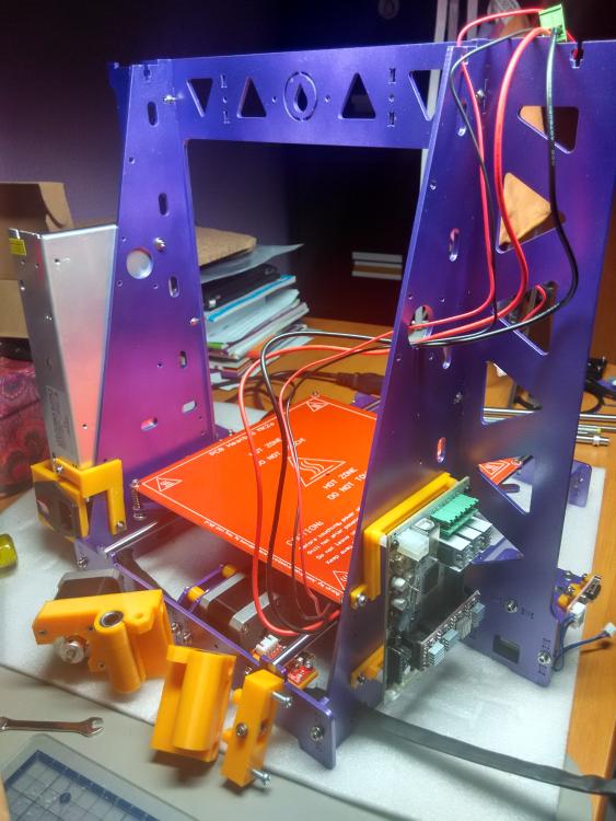

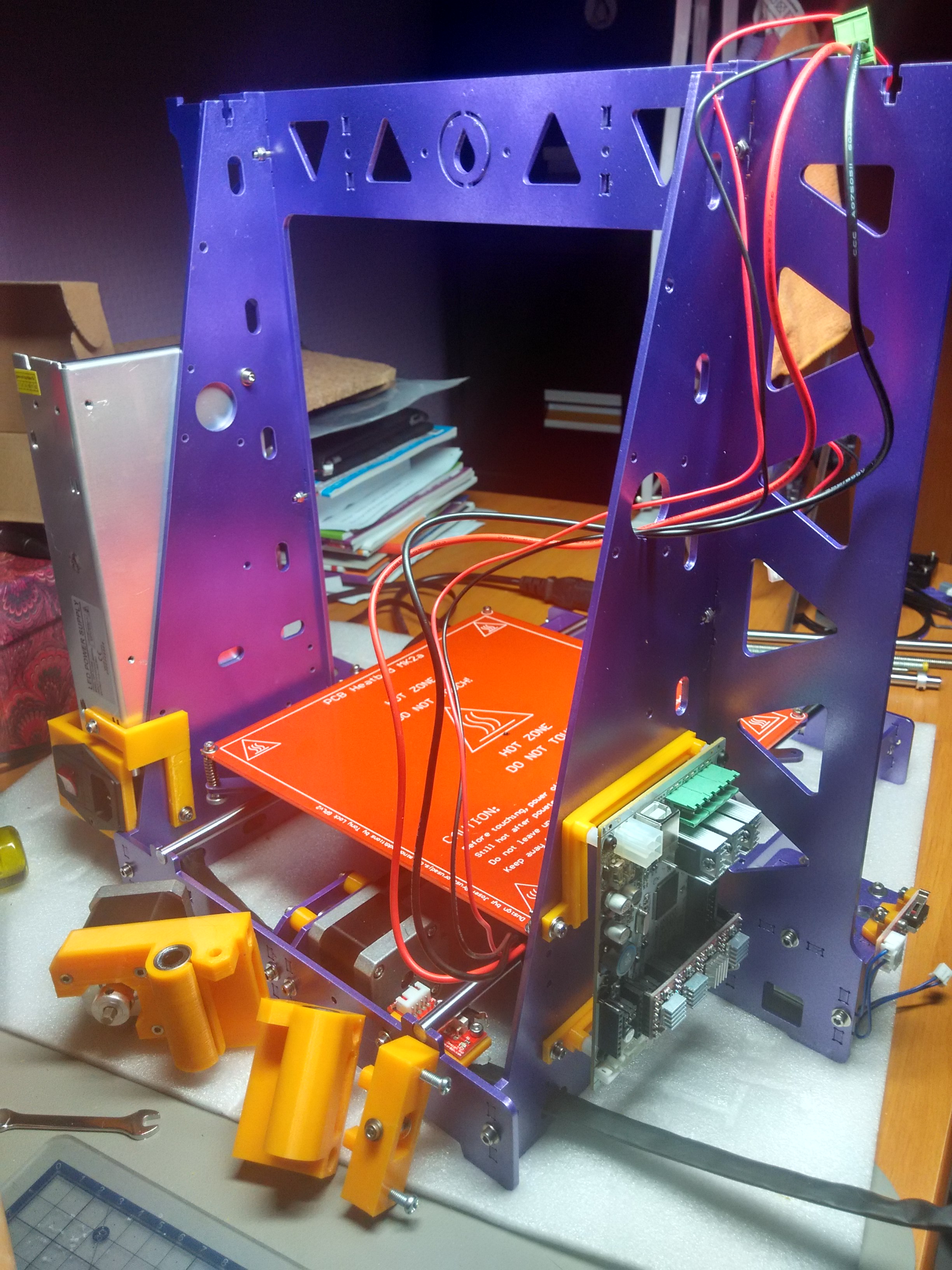

Je suis aussi en train de modifier la mienne mais je suis un peu plus radical :D
Avant
Après
Transfert de tout ce que je peux sur un chassis Orballo Printing
Les 3 pièces de l'axe X viennent de https://www.thingiverse.com/thing:1036871 .
J'en ai modifié/créé d'autres (support fin de course, support GT2560....). Je la monte tranquillement.
Je vais partir sur des tiges filetées de 5mm.

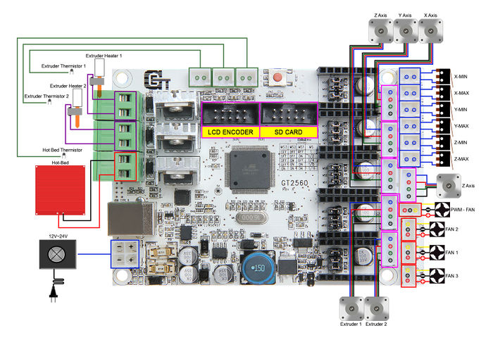

dans quel connecteur as tu branché ton ventilo optionnel pour refroidir la pièce sur ta gt2560 pour qu'il ne fonctionne pas en permanence ?
moi sur n'importe lequel je le branche il s'allume des la mise sous tension : que ce soit sur fan 1, 2 ou 3
Le kit c est un kit a 6/8 euros sur banngood pour moi, attention au sens effectivement.
Pour le ventilo, j ai branché un ventilo par entrée qui tourne en permamence.
vu que ma connection pc marche et en recherchant la gt2560 je suis tombé sur la photo qui va bien et qui précise ou est le branchement PWM FAN
c'est le conencteur qui est de travers PWM-Fan et j'ai vérifié dans repetier c'est bien ca, cela te permet de ne pas allumer sur la 1er couche et si tu imprimes de l'abs de ne pas le mettre à fond.

Le 22/11/2016 at 20:26, Helriz a dit :
Avant
Après
@macmootpro peux-tu me passer la référence de ton extrudeur doré ? Merci
Pourquoi passer en tige de 5mm ? Des m8 trapezoidale serait elle pas mieux ?
les pièces imprimées pour l'axe X sont prévus pour des écrous de 5mm et je n'avais pas envie de les modifier.
J'avais déjà des tiges de 5mm et les coupleurs chez moi.
Je vais utiliser les moteurs du Z en full step (200 pas)
Avec un filetage de 5mm, 1 pas == 4µm , avec un filetage de 8mm, 1 pas == 6,25µm. Ce qui conviens largement pour des couches en 0.2mm ou 0.3mm sur nos imprimantes faites de bric et de broc :)
