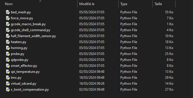

Il y a 15 heures, PPAC a dit :
je ne comprends pas encore comment c'est géré logiciellement.
là, il faudrait aller fouiller dans les fichiers Python ajoutés / modifiés par Qidi (dossier ~/klipper/klippy/extras et ~/klipper/klippy) :
Modifié (le) par fran6p

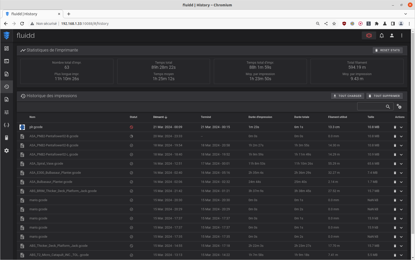

image.thumb.png.a9d92df267fbe2f00960d71f2c952718.png image.thumb.png.dd2351745d2107457f74cc41713c4ed0.png
(Edit > là j'ai pas choisi les meilleurs captures d'écran fluidd, pour illustrer, car j'ai fait un essais de reprise sur coupure de courant. Donc il y a aussi le fichier du dossier ".plr" (plr pour Power Lost Recovery" ))

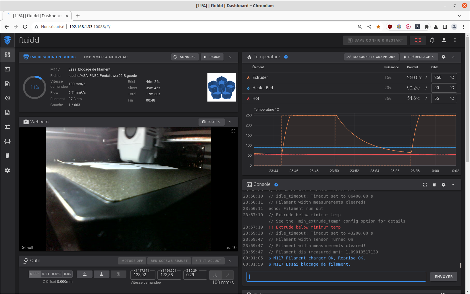

Sinon j'ai fait

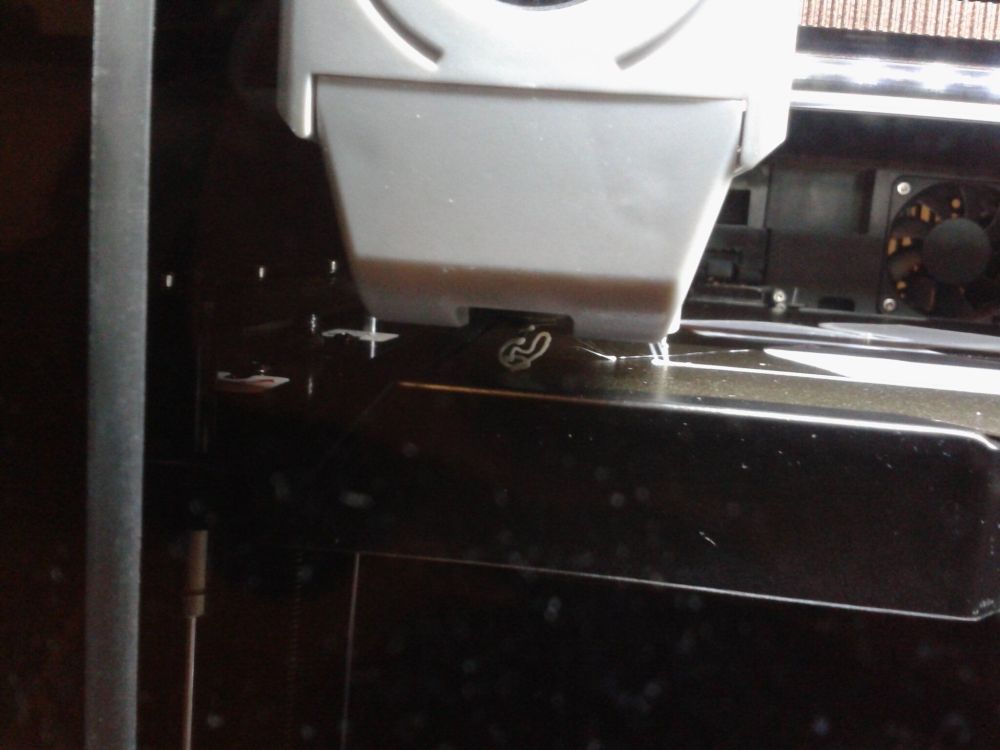

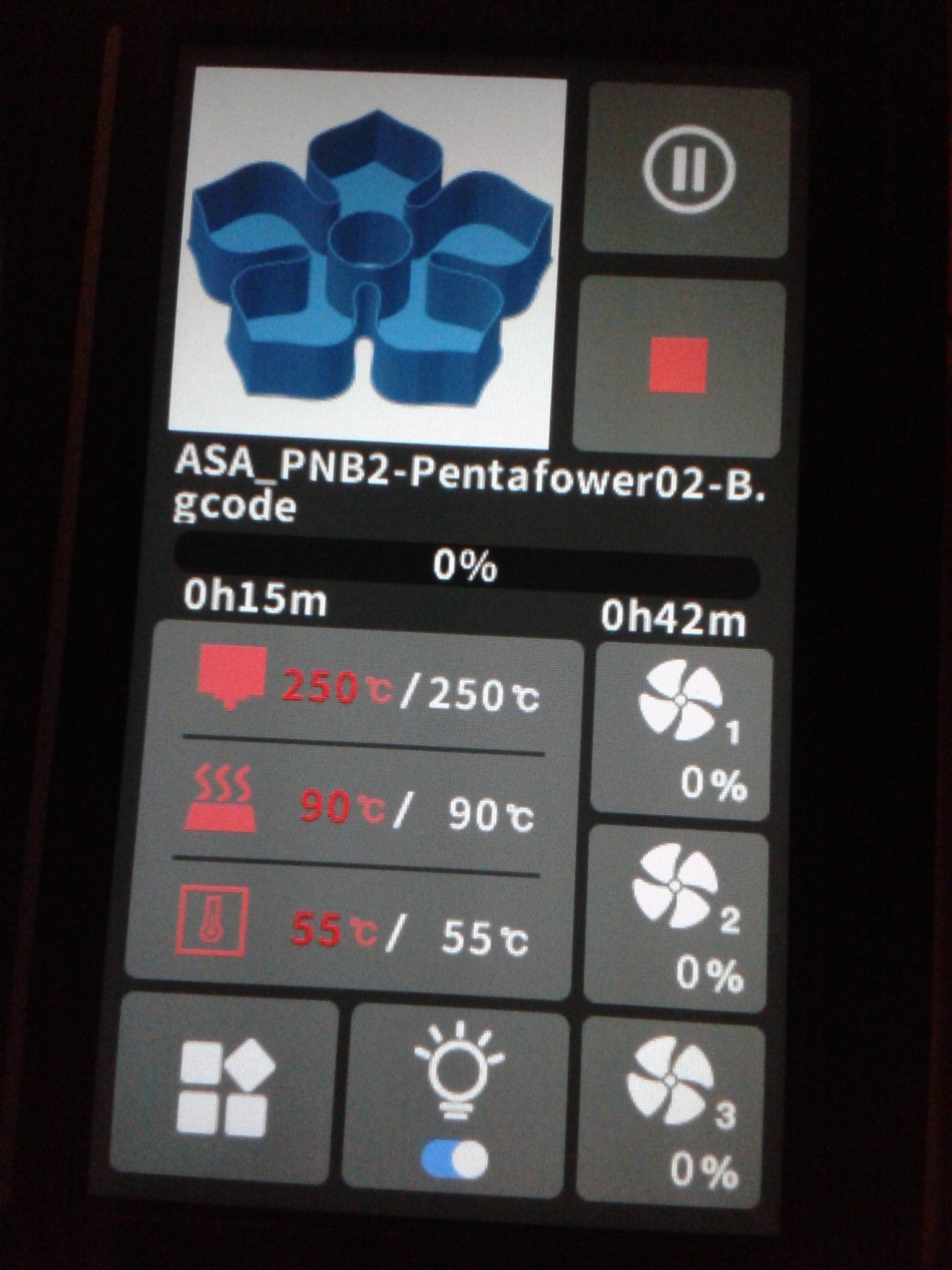

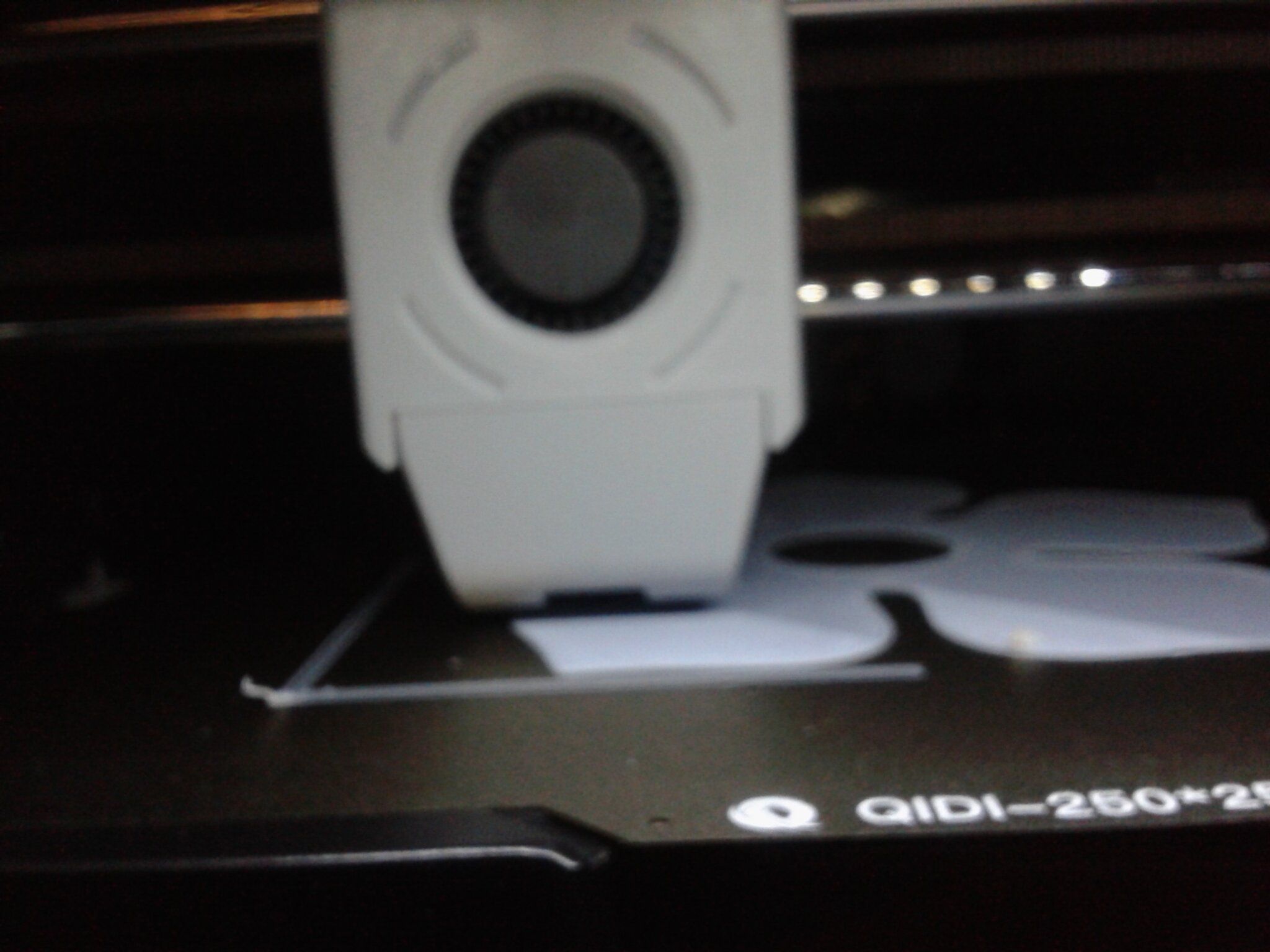

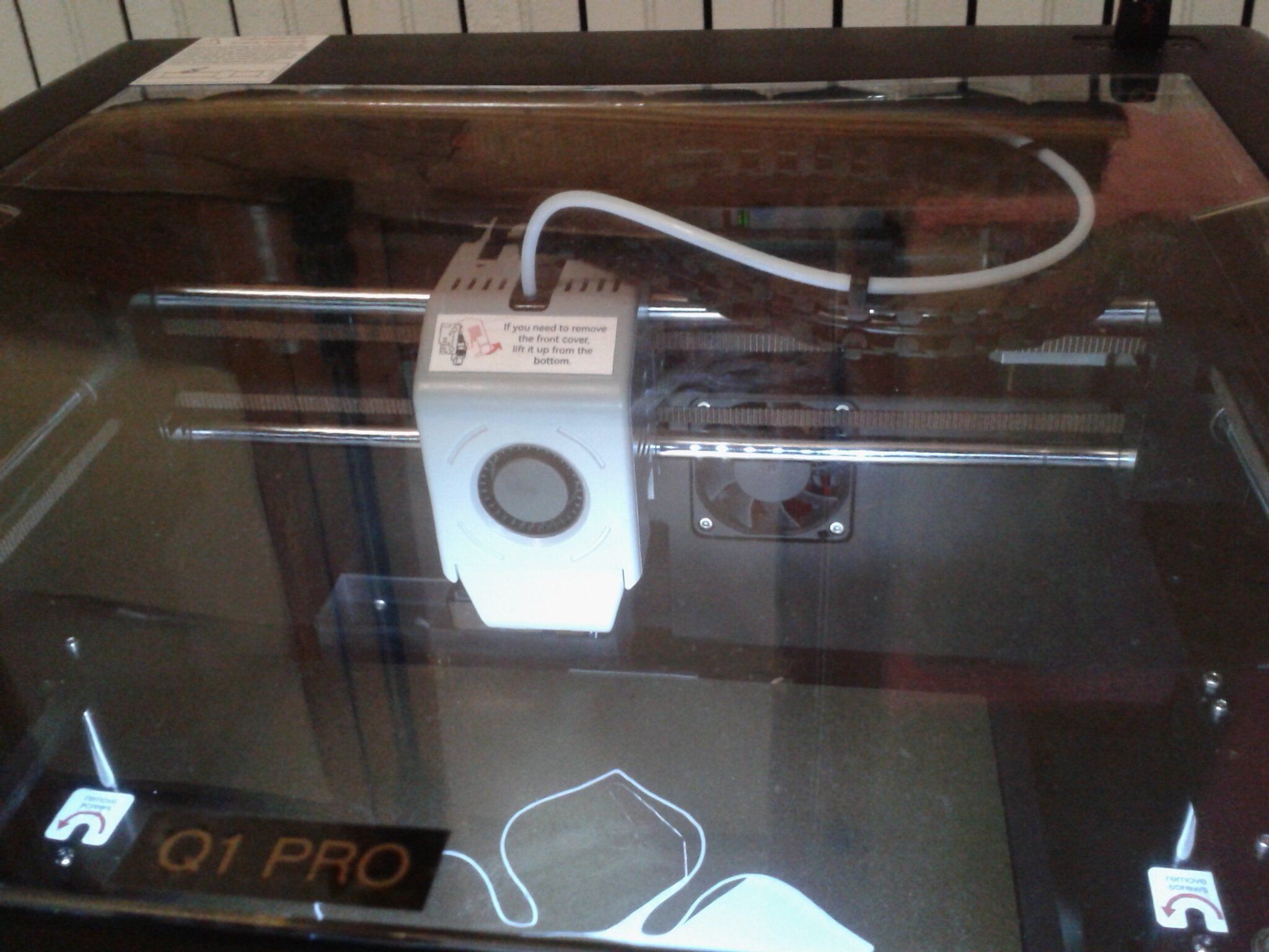

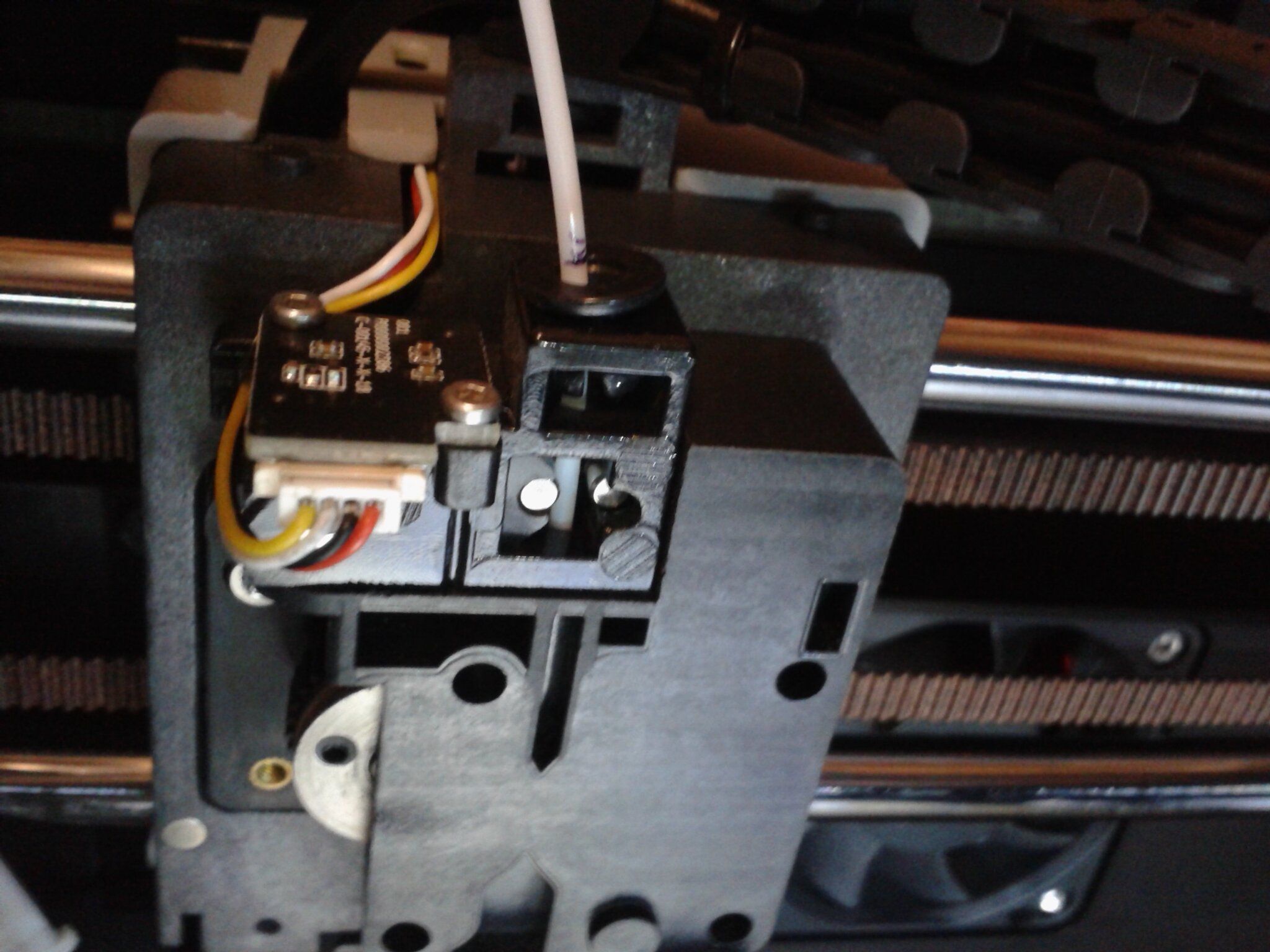

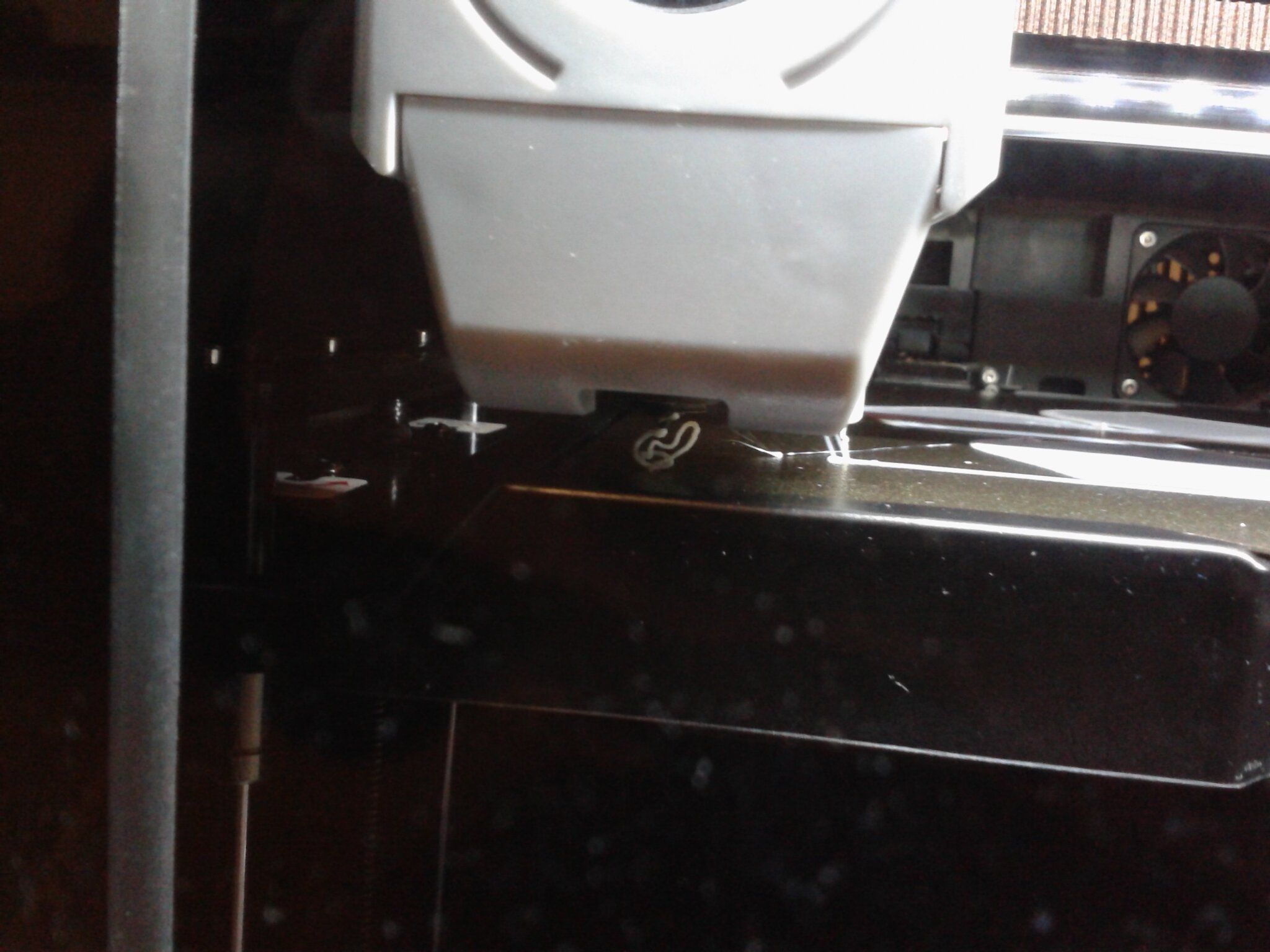

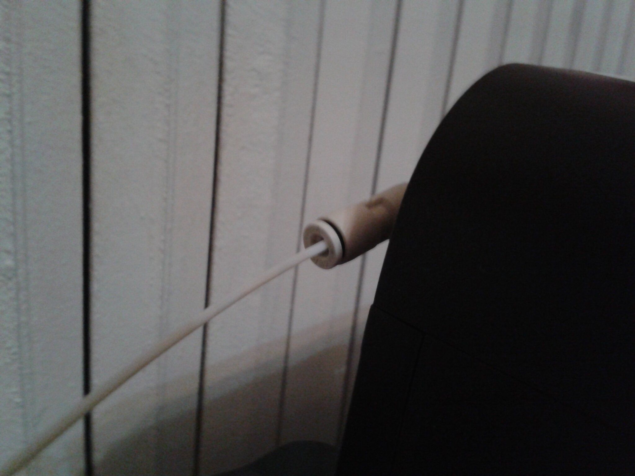

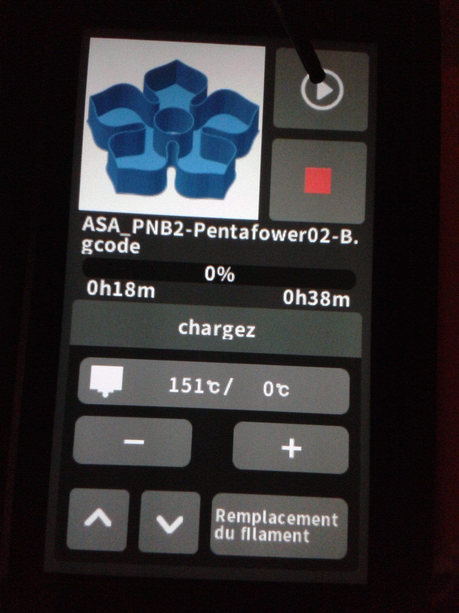

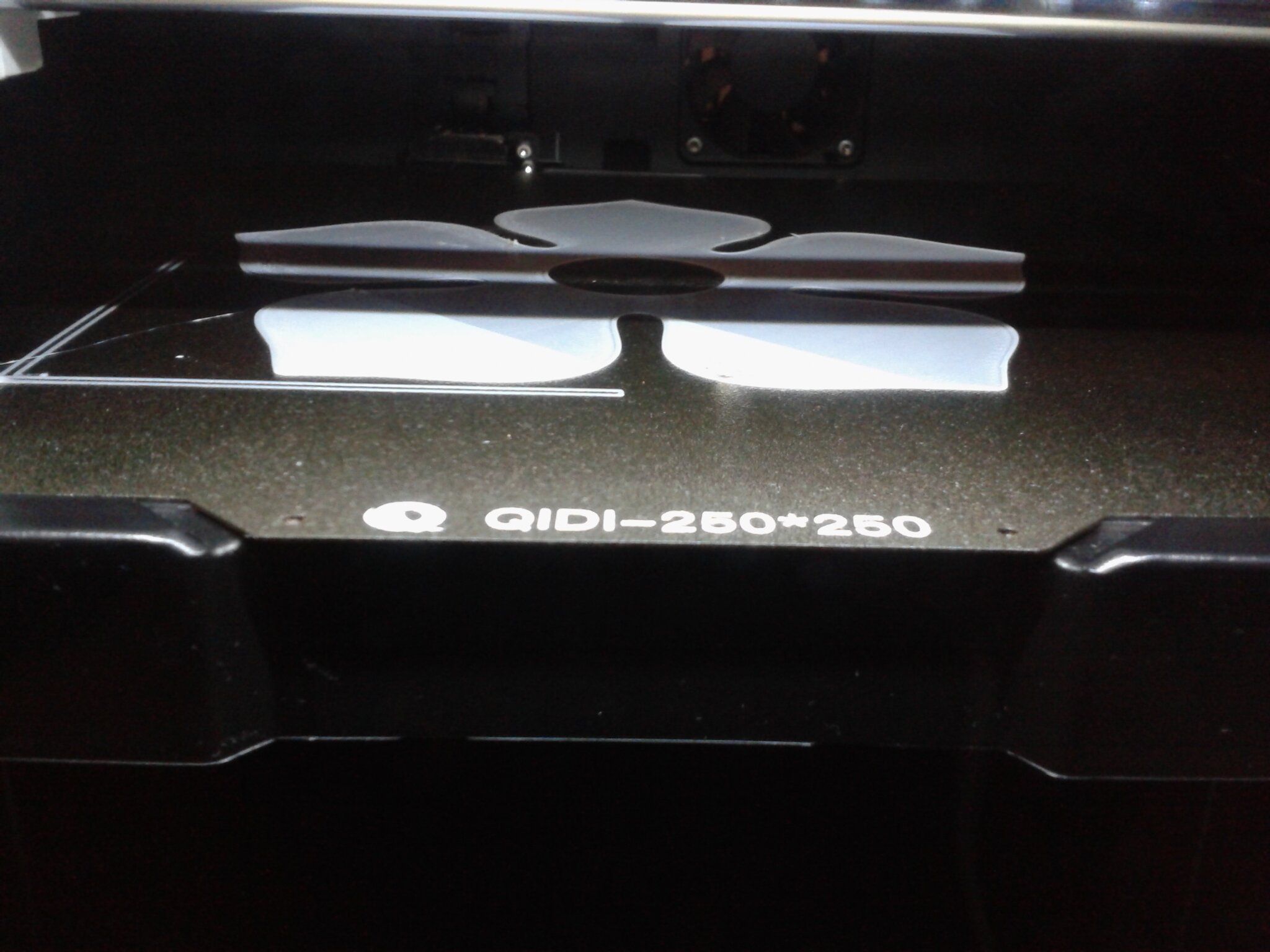

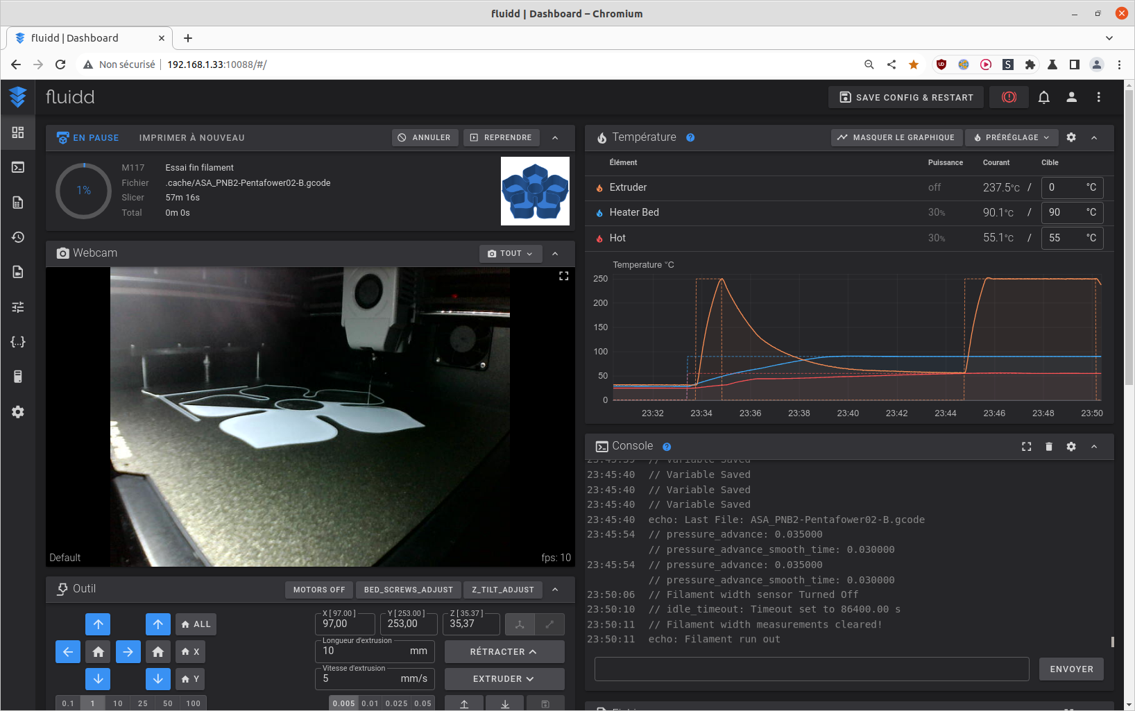

Un test de détection de fin de filament. Concluent.

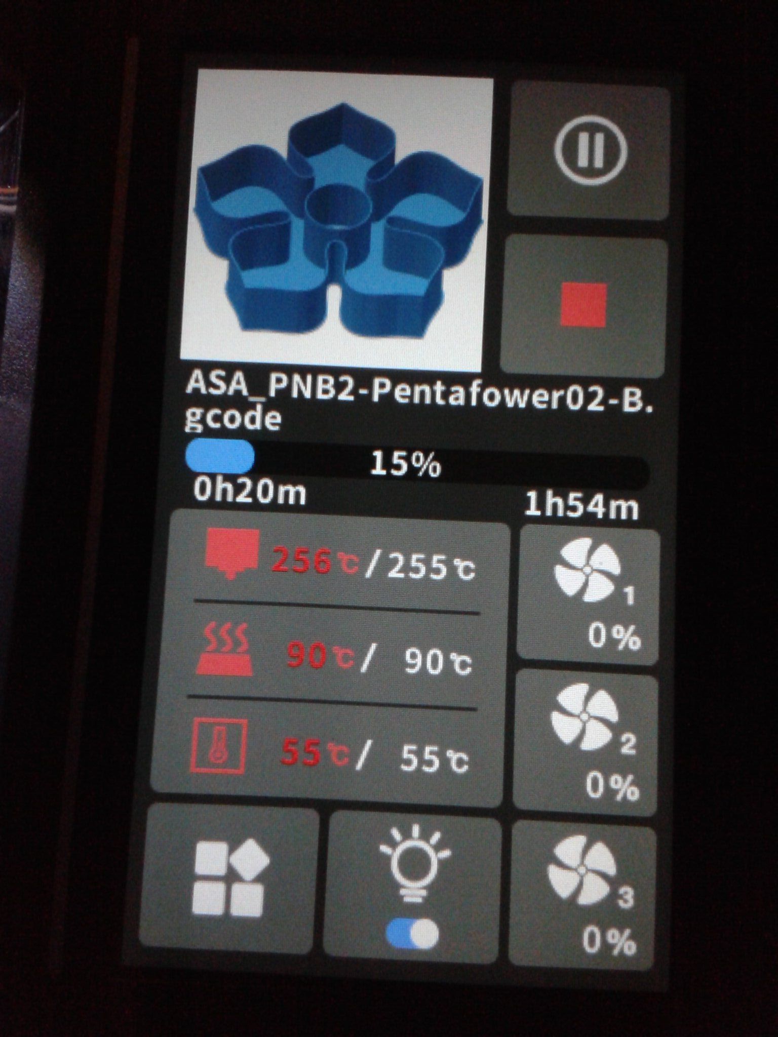

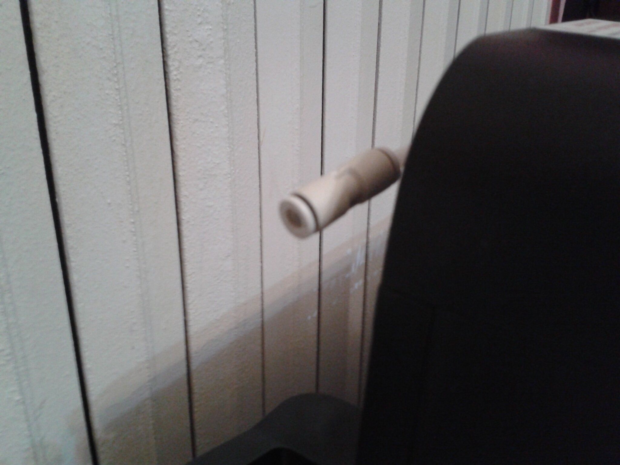

Lancement d'une impression mais en ayant au préalable coupé le filament juste a l'entré du pneu-fit du tube PTFE qui rentre dans l'imprimante.
image.thumb.jpeg.524bc812739104eda7e4376014b66c88.jpegimage.thumb.jpeg.ba9127101767d9c97a3e13816a8bf9fa.jpeg
(Il y avais donc du filament dans tout le trajet du tube PTFE)

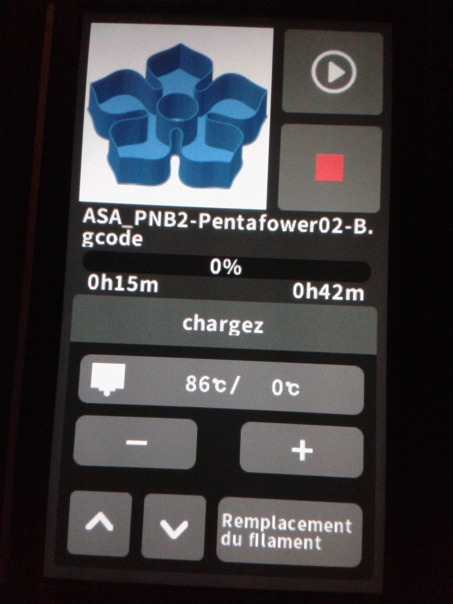

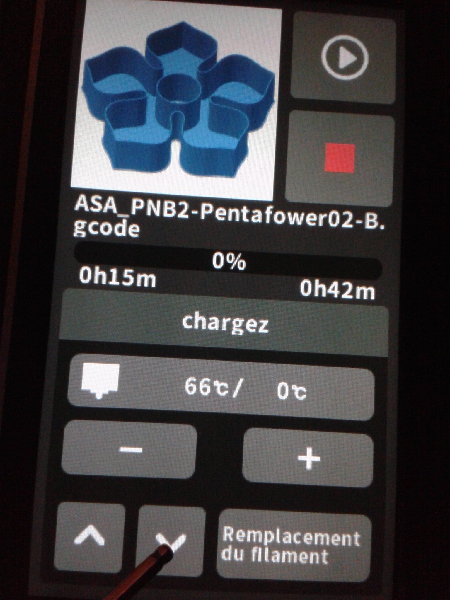

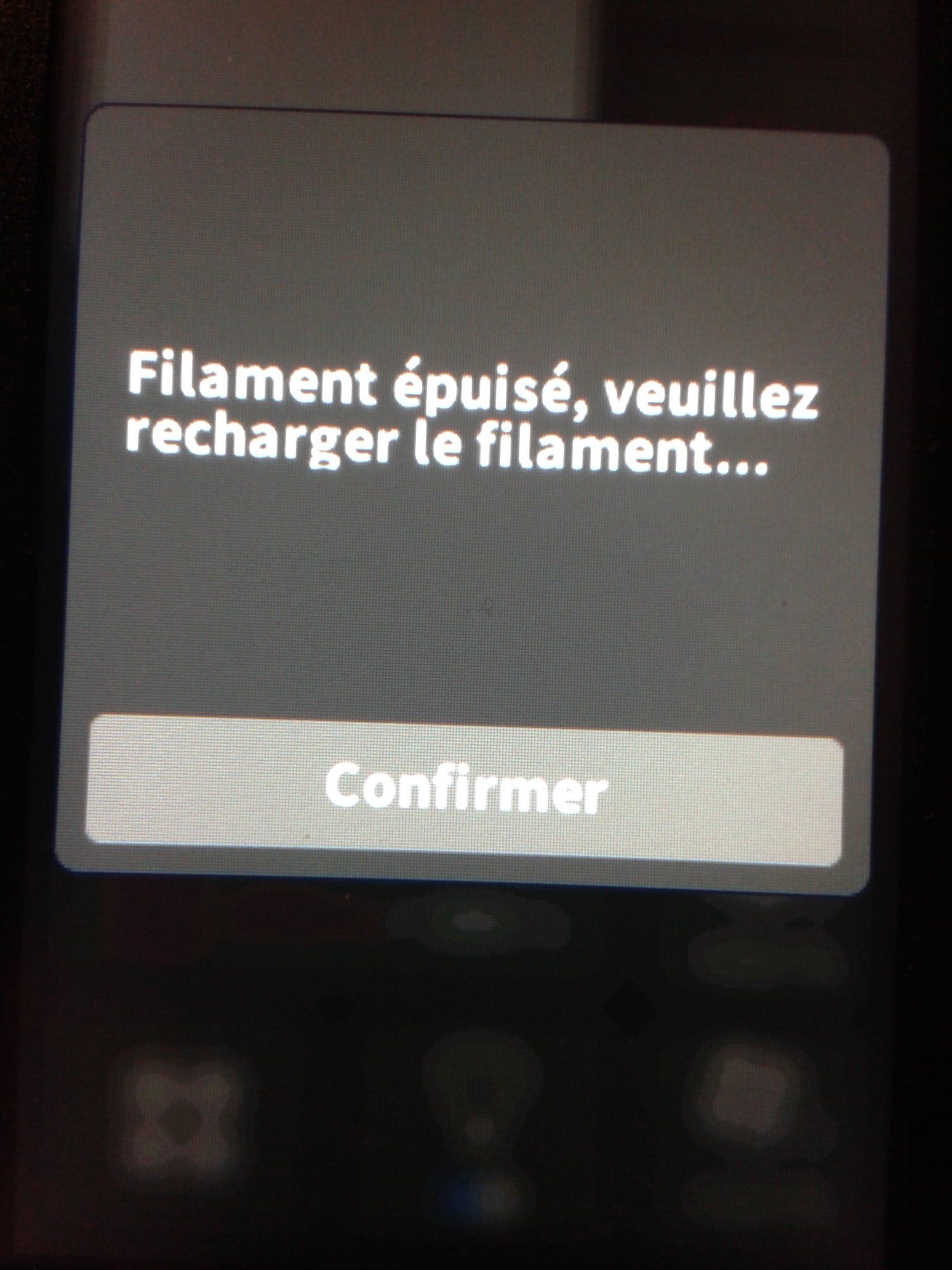

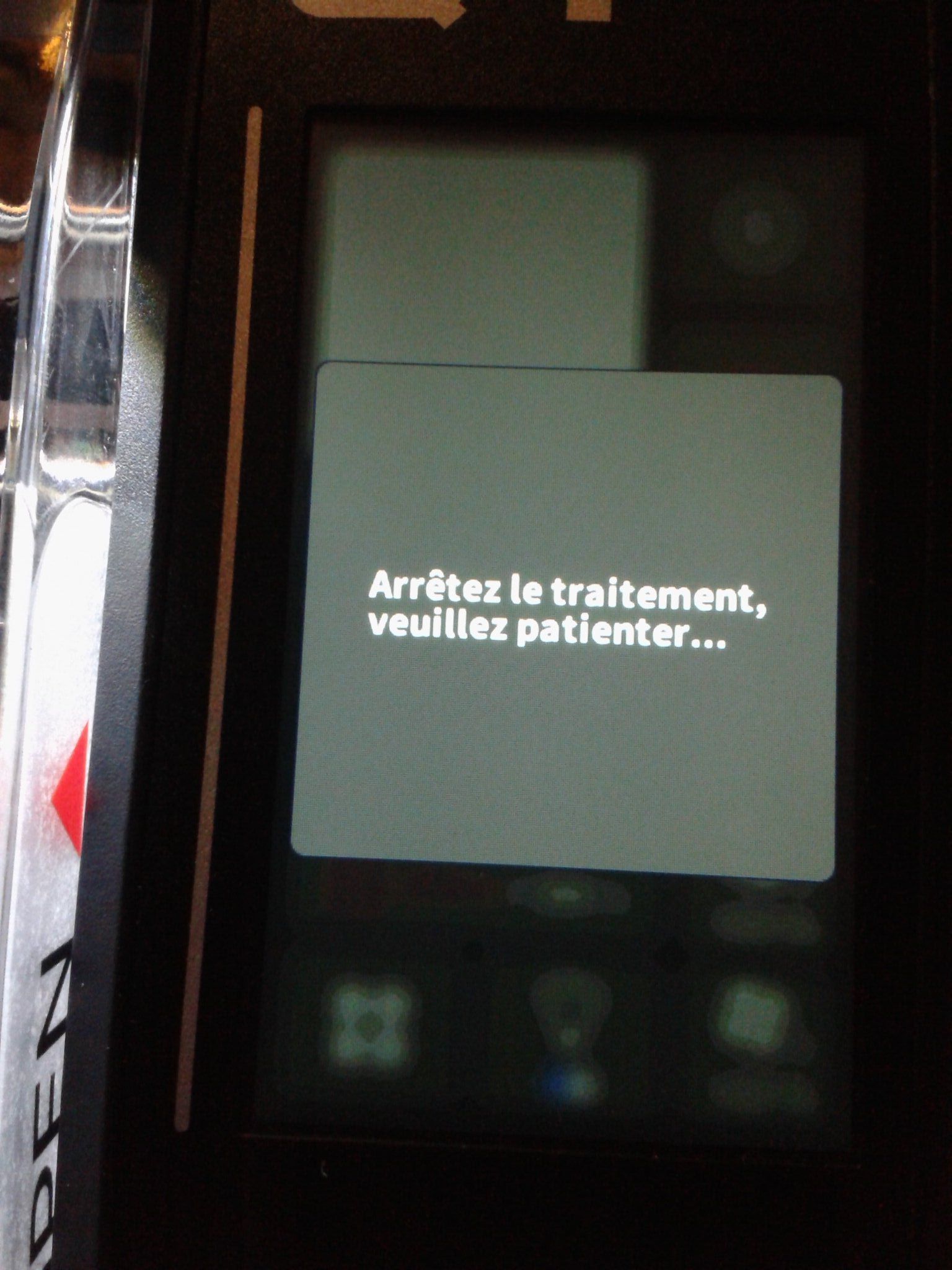

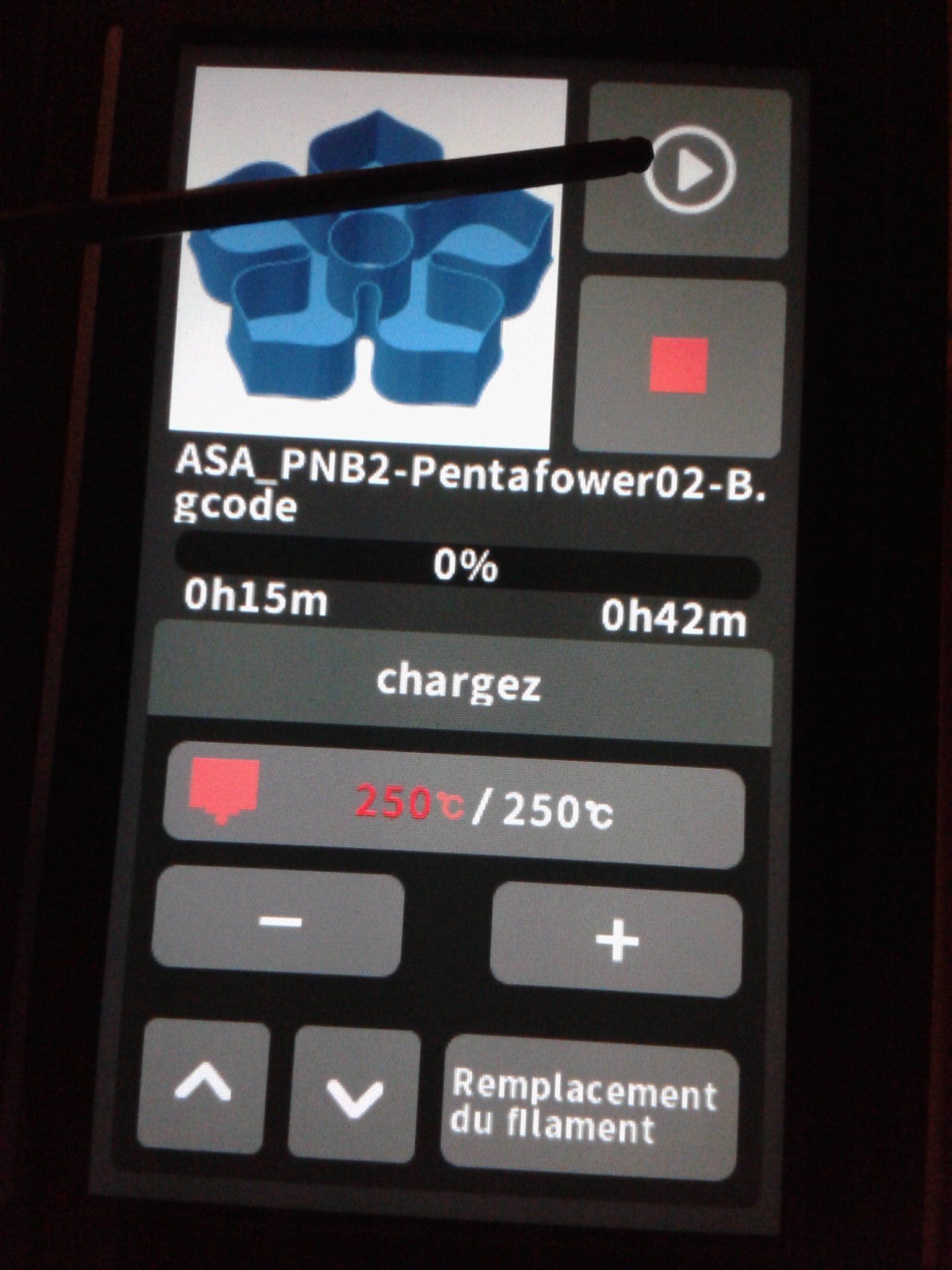

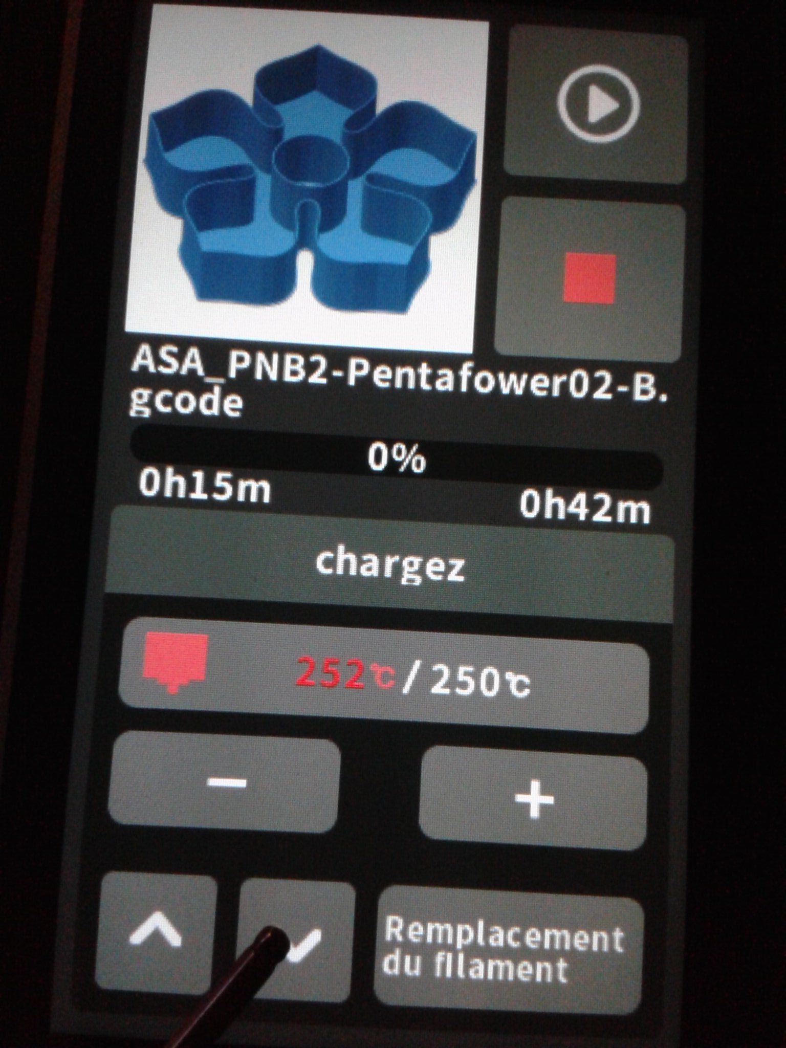

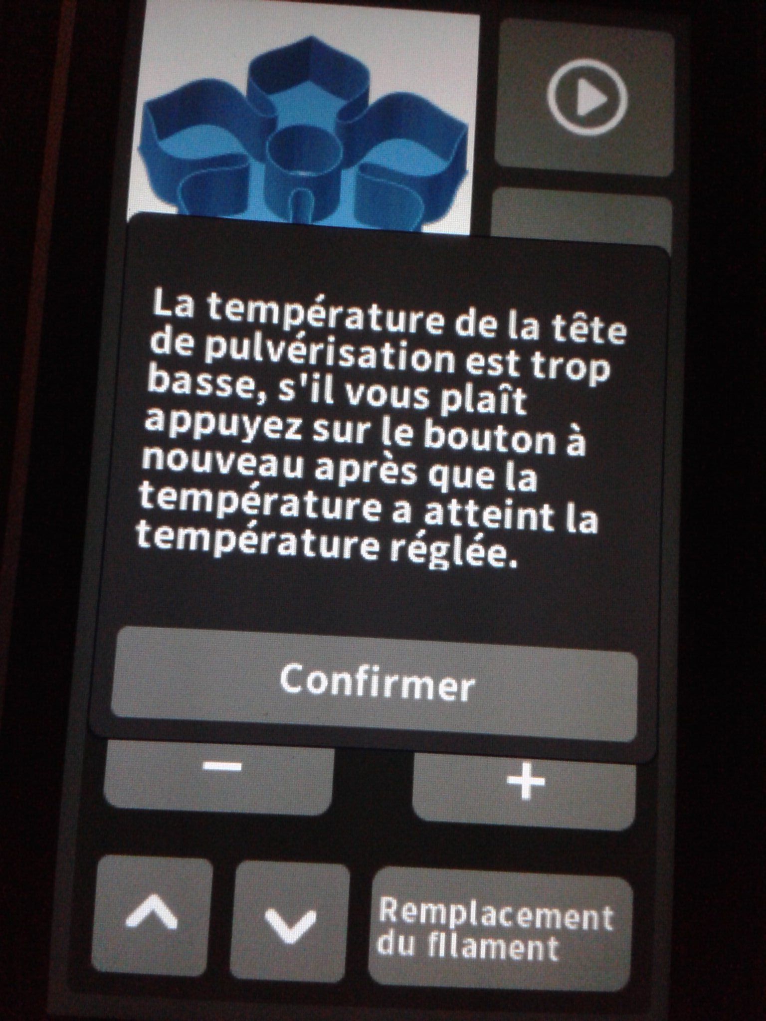

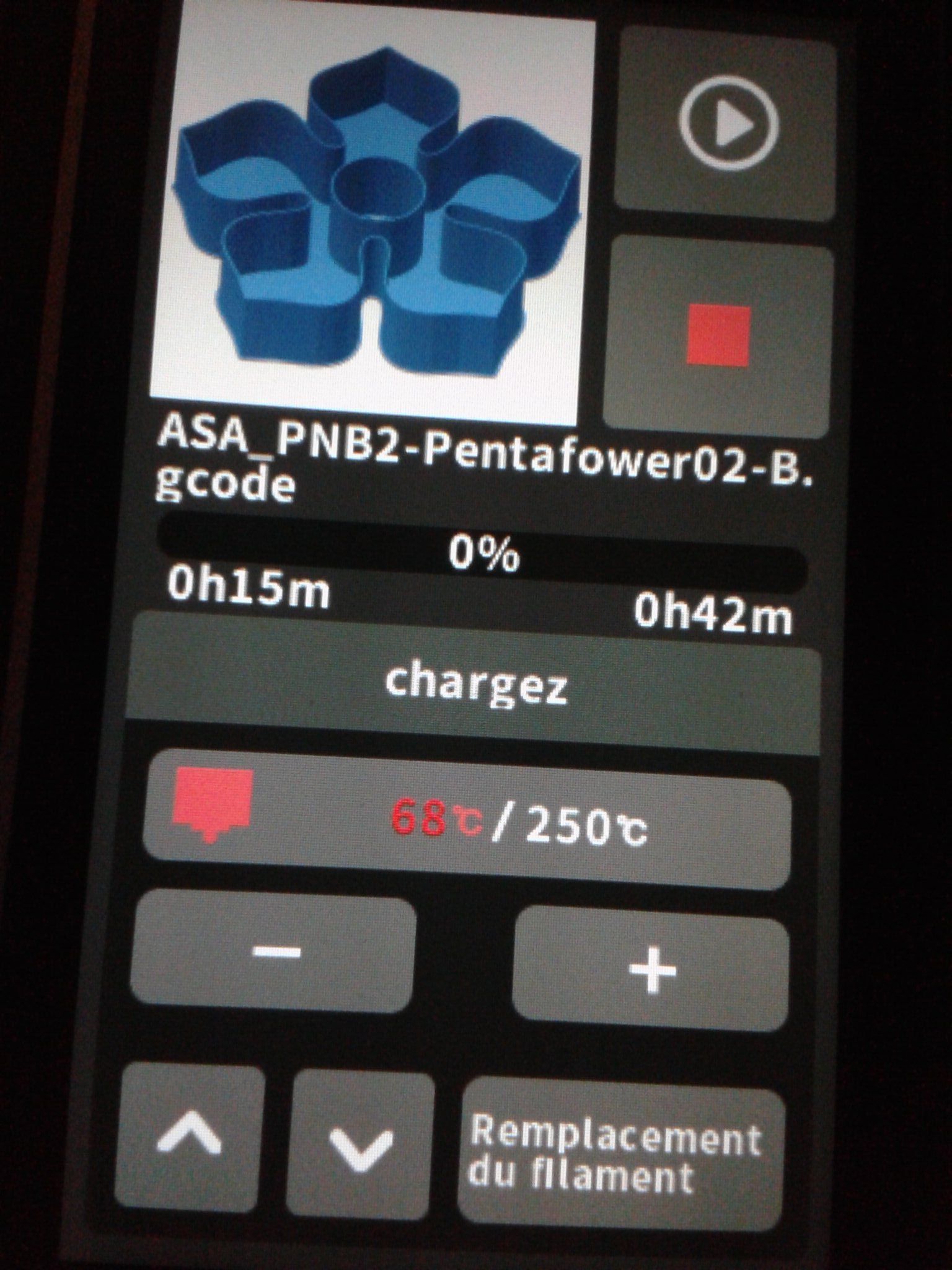

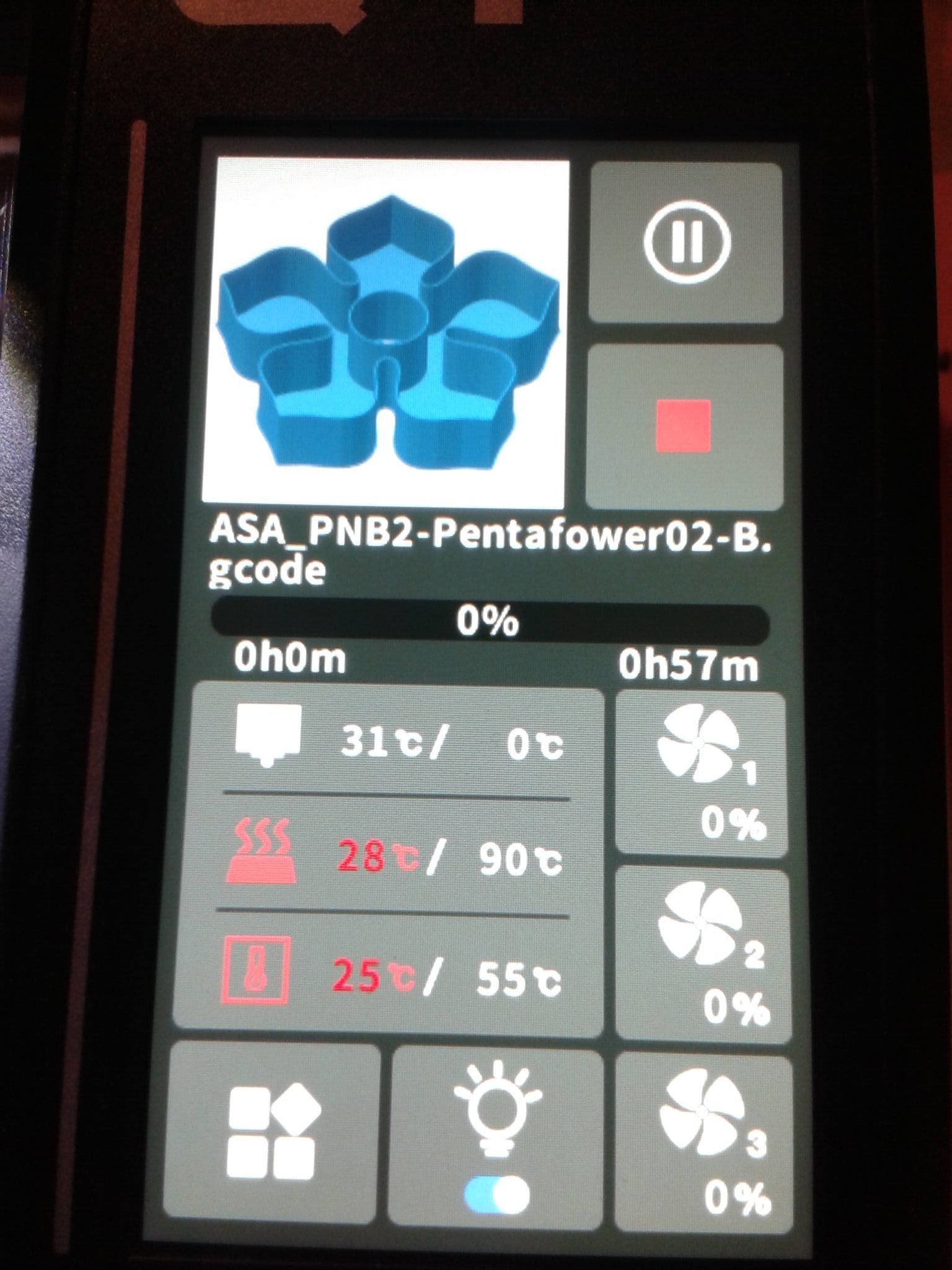

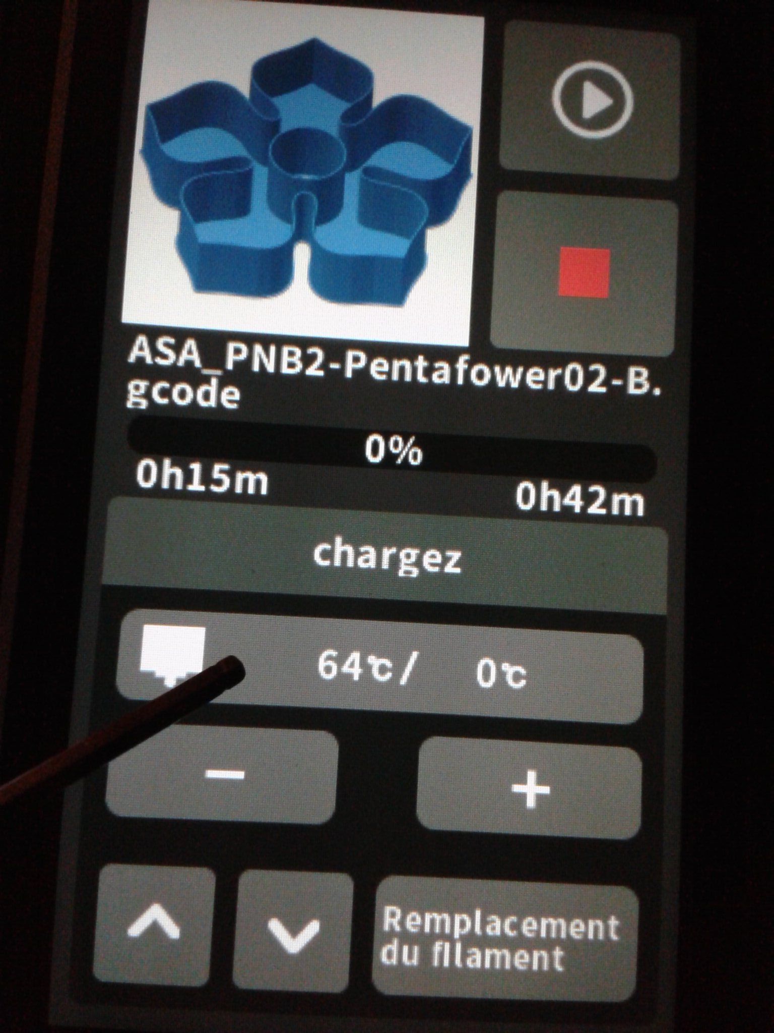

Et, quand il n'y a plus de filament au niveau du capteur a effet Hall (de mesure du diamètre de filament) qui se trouve a l'entré de la tête d'impression,
comme sur une demande de pause ou un changement de filament lors de la lecture d'un "M0" dans le fichier d'impression,
mais avec un petit message pour nous dire "Filament épuisé,veuillez recharger le filament ...
image.thumb.jpeg.e05d5aabdcc797e27c893357f4ad2861.jpeg image.thumb.jpeg.292452181a29ee65136a3cb8d9ced142.jpeg
cela change l'icone de "pause" par l'icone "play" sur l’écran tactile et coupe la chauffe de la tête et park la tête sur le système de nettoyage de buse
image.thumb.jpeg.34d116443ab63d2854d43f7e7dbbb575.jpegimage.thumb.jpeg.3a1cd9ec38be4609c182432ed095d483.jpeg

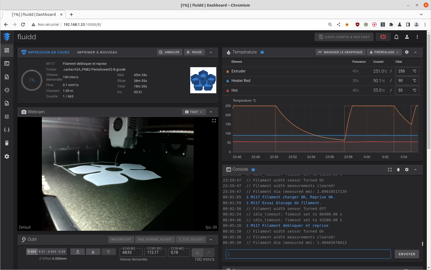

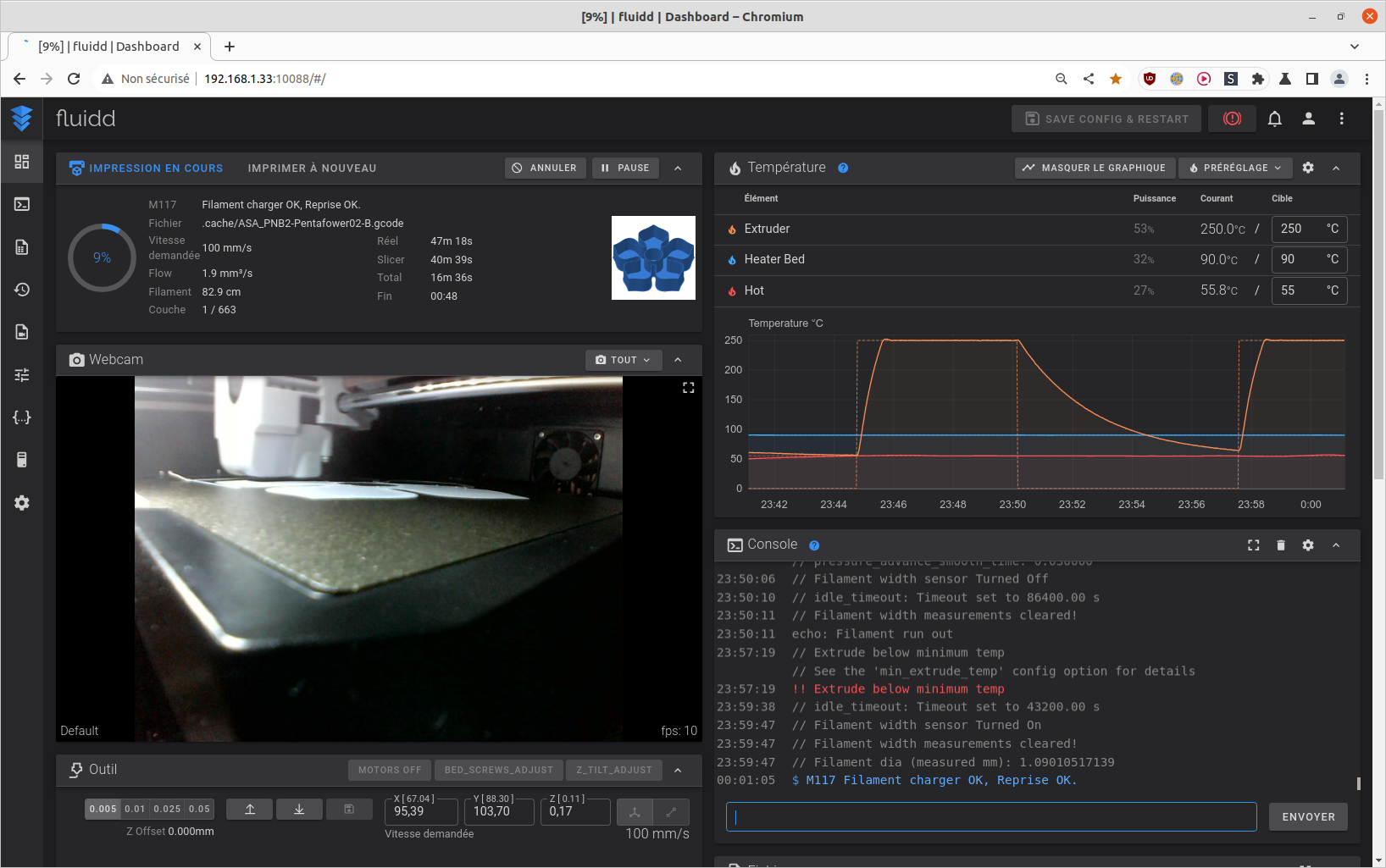

Et sous fluidd on à un "echo: Filament run out" affiché dans les logs de la "Console"

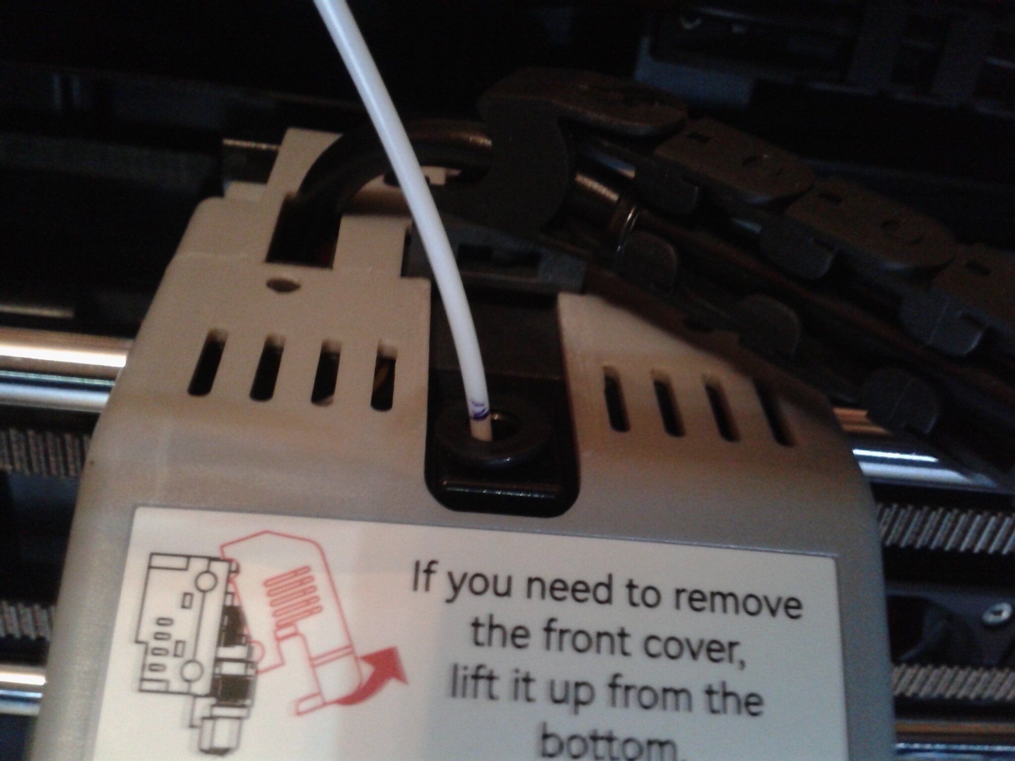

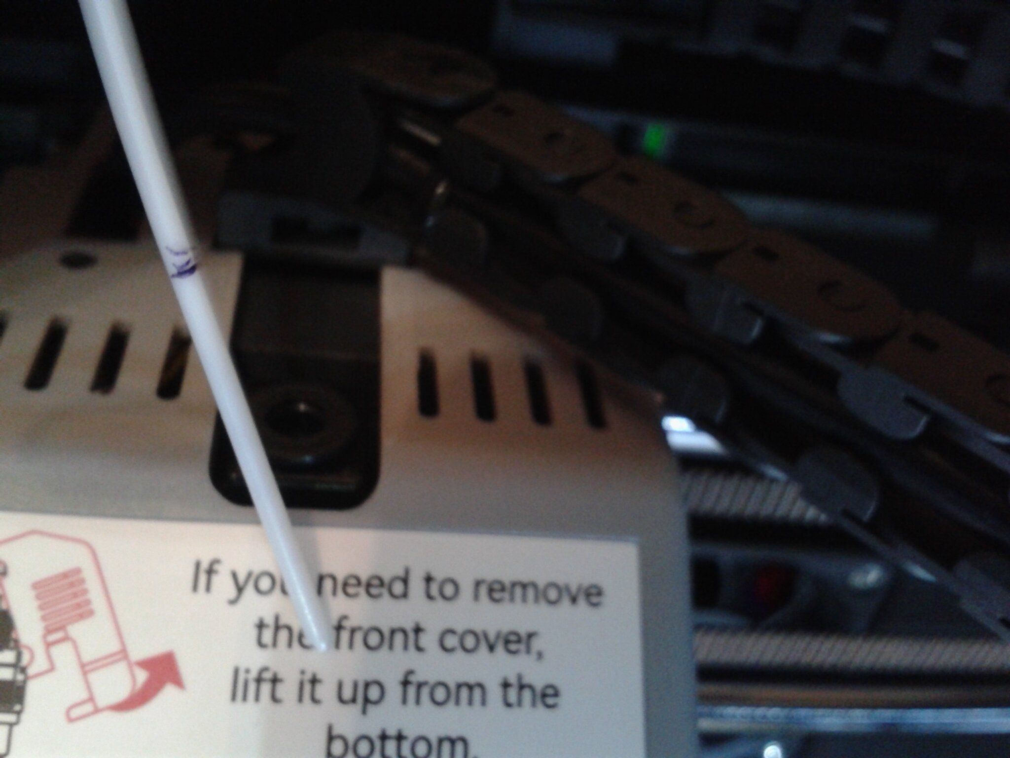

(J'ai tenté de sonder et marquer le filament utilisé pour sonder, pour estimer jusqu'où l'ancien filament avais avancé dans l'extrudeur. En gros le bout de la fin de l'ancien filament semble être presque arrivé au roue d'entrainement du filament.
image.thumb.jpeg.eedc4498485bb10acd7b52c9f3385dfc.jpeg image.thumb.jpeg.9170efbc34491991a12ad07b8c0f3739.jpeg image.thumb.jpeg.baefc09a45bd02b7d4d78a31da14db46.jpeg

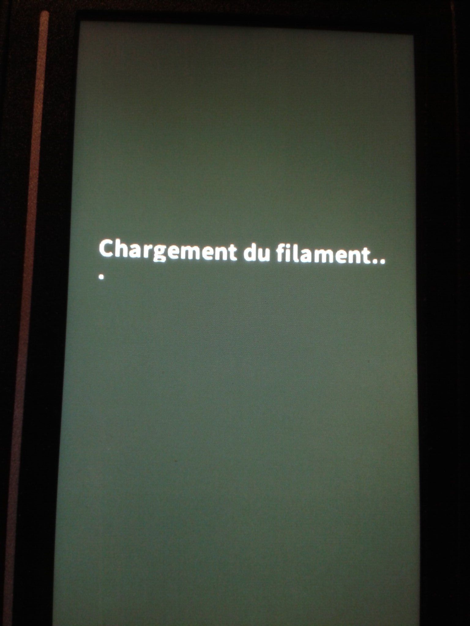

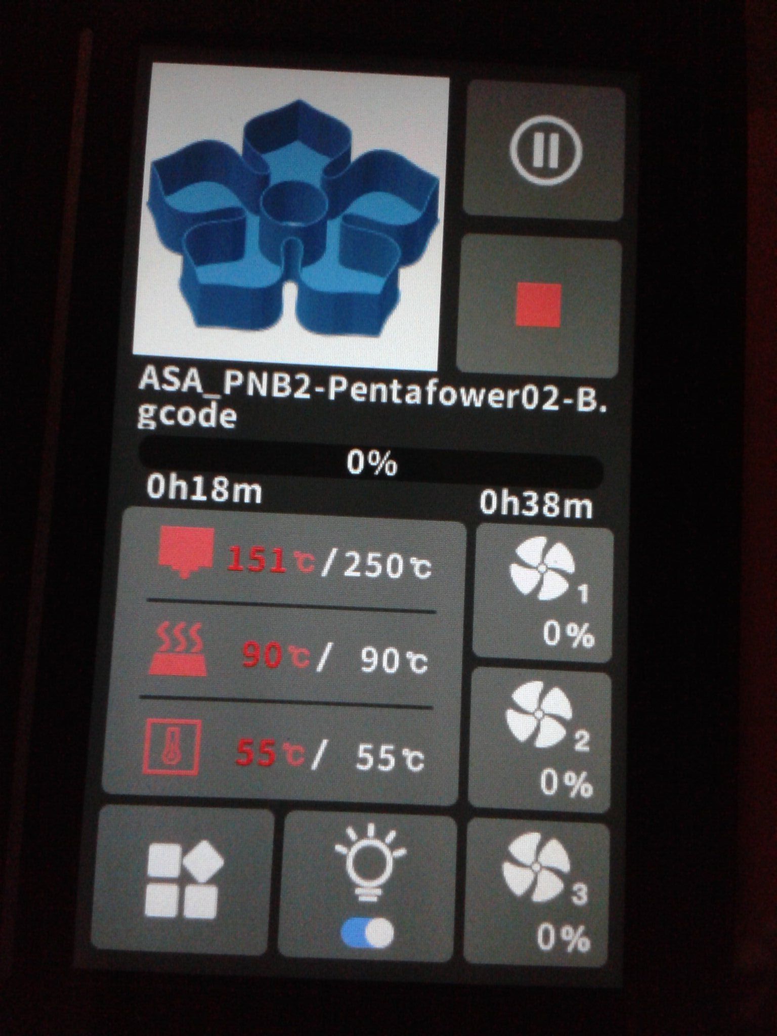

Puis après comme j'avais déjà fait pour un changement de filament
Insérer le nouveau filament, remettre en chauffe la buse, quand buse a température, extruder jusqu’à entraîner et extruder le nouveau filament, rebrancher le pneu-fit, cliquer sur l'icone "play" pour continuer et cela fait un nettoyage du nez de la buse avant de repartir.
image.thumb.jpeg.4a89b96f167c174ee46df6ef7e6c7156.jpeg image.thumb.jpeg.88466b152116c5926fc5f2fd43283106.jpeg image.thumb.jpeg.d2bbd5577340791fe4285284f8fadec7.jpeg image.thumb.jpeg.1993a92b5e6481f8e72a1b3a737774ae.jpeg image.thumb.jpeg.dfced9ab906cbb835bf536caafed9faf.jpeg image.thumb.jpeg.7a272187ec69f697909fbfa5881605c9.jpeg image.thumb.jpeg.4cef198333ce6a6654adda99da838632.jpeg image.thumb.jpeg.08956c63a2a06d6f18acfbeb14ae9cf3.jpeg image.thumb.jpeg.525b01ffdf3468cd45e7ce4c612a96bf.jpeg image.thumb.png.3a0753e0b47041dfa0b0013690e7a2d4.png
(J'ai depuis la console de fluidd envoyé un "M117 Filament charge..." pour bien séparer mon essai suivant.)

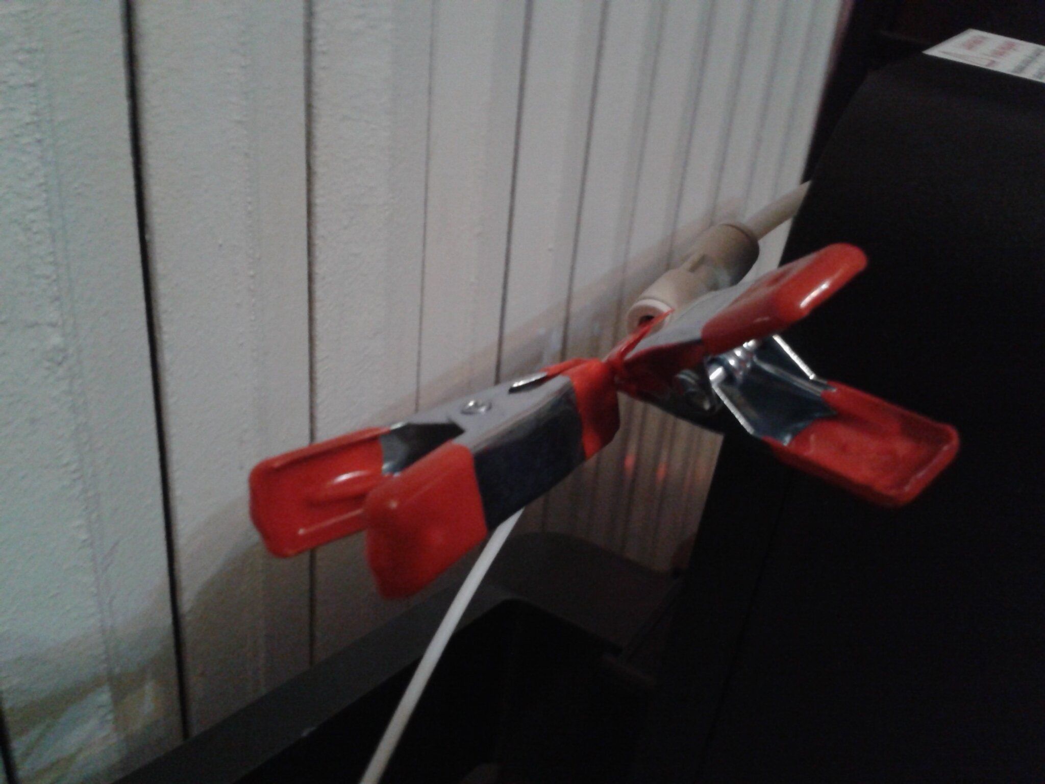

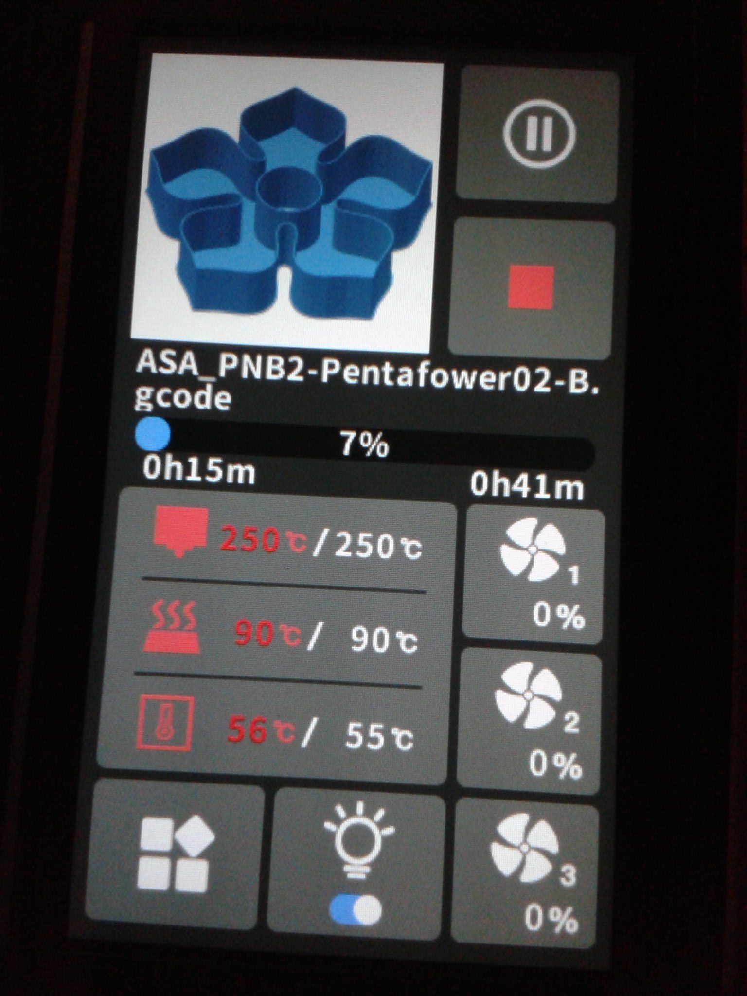

j'ai laissé imprimer un petit peut,
Puis, j'ai fait l'équivalent d'un, enchevêtrement de filament sur la bobine / un blocage de bobine
image.thumb.png.cffee831e66a16c0b425cd0afb304d41.pngimage.thumb.jpeg.9dc59fa734e5bfebcf16ed41b0e1ed35.jpeg
et rapidement ( a force de tirer le filament, l'extrudeur doit créer une tension du filament dans le tube PTFE, ce qui doit créé une poussé du tube PTFE entre la tête d'impression et le capteur de blocage, vers le capteur de blocage, ce qui doit y déclencher un genre de switch dans le capteur de blocage ( quand j’aurais fait plus d'impressions pour mon test je regarderais pour démonter le détecteur de blocage de filament en provenance de la bobine, pour vraiment comprendre comment il fonctionne) )
image.thumb.jpeg.123733db19c93656bb5fb5b7e4083044.jpeg image.thumb.jpeg.fb6b3e3c866c7841090e238be33a6c38.jpeg image.thumb.jpeg.df3cf951acac1dd1352f7d9b4dfaeb04.jpeg
libération/résolution de "l’enchevêtrement de filament sur la bobine" puis reprise ...
image.thumb.jpeg.22701f6d6a3409eb07ea2df5e449a269.jpeg image.thumb.jpeg.eaca035a6b4906711e3887e0a0a1bdf4.jpeg image.thumb.jpeg.f1286245a9a5697c00db6e07751c1cfb.jpeg image.thumb.jpeg.fb547ddae3882a5deedf8e8dee6dcf51.jpegimage.thumb.png.608e849aad3db052cf55f90a2e7992ea.png

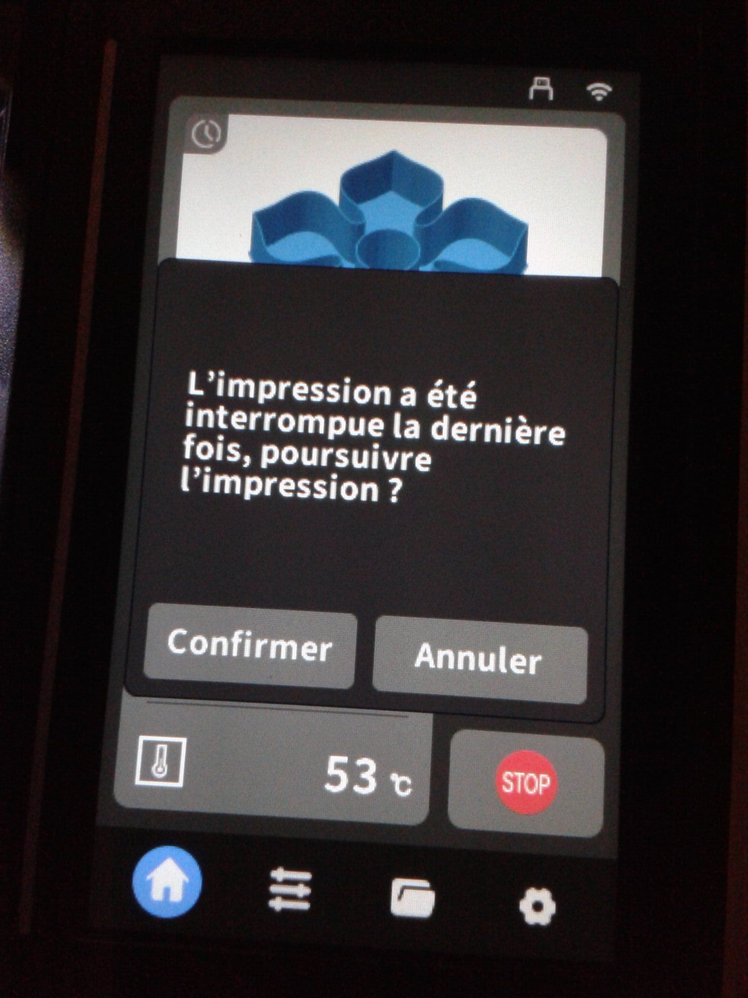

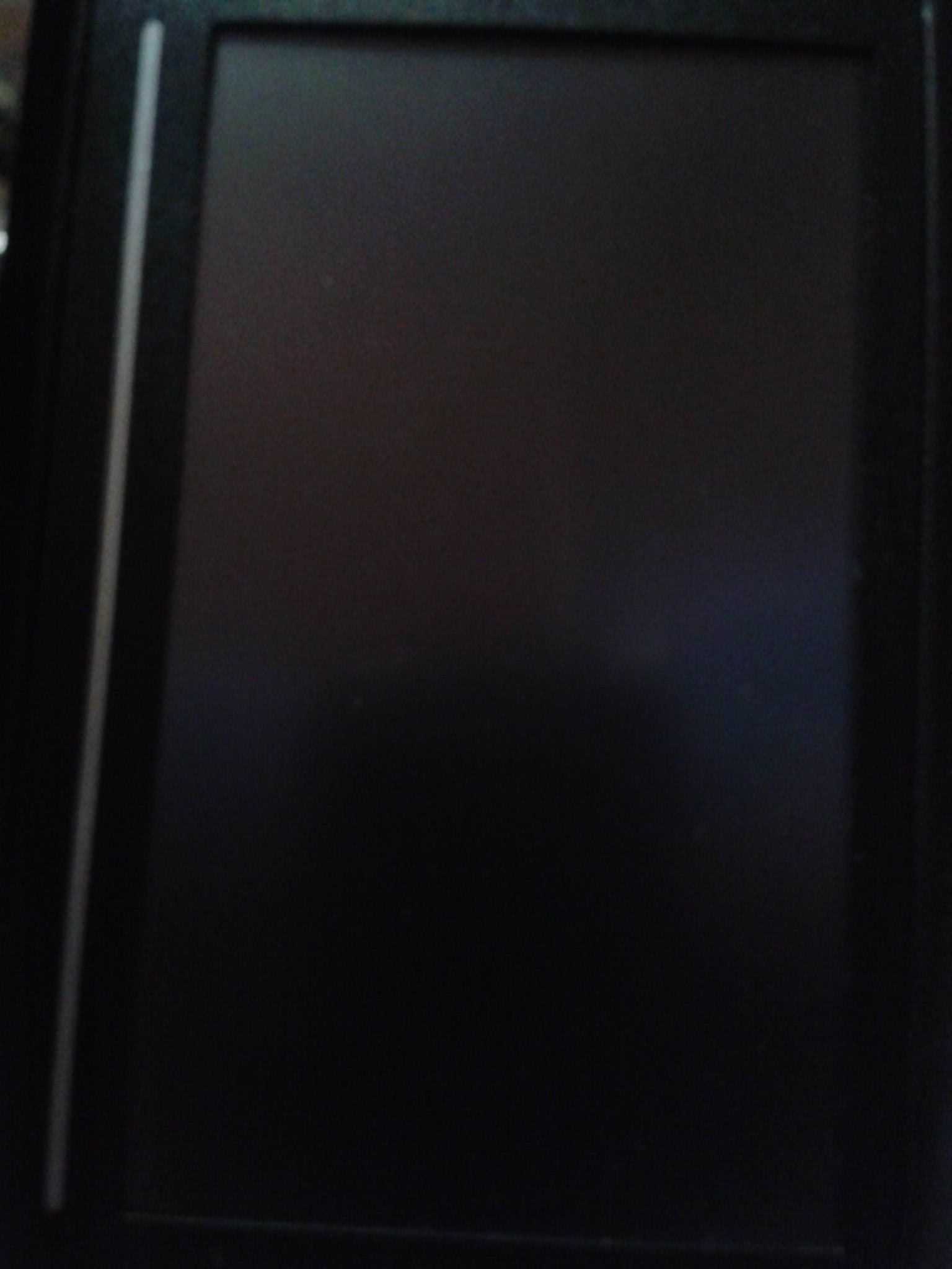

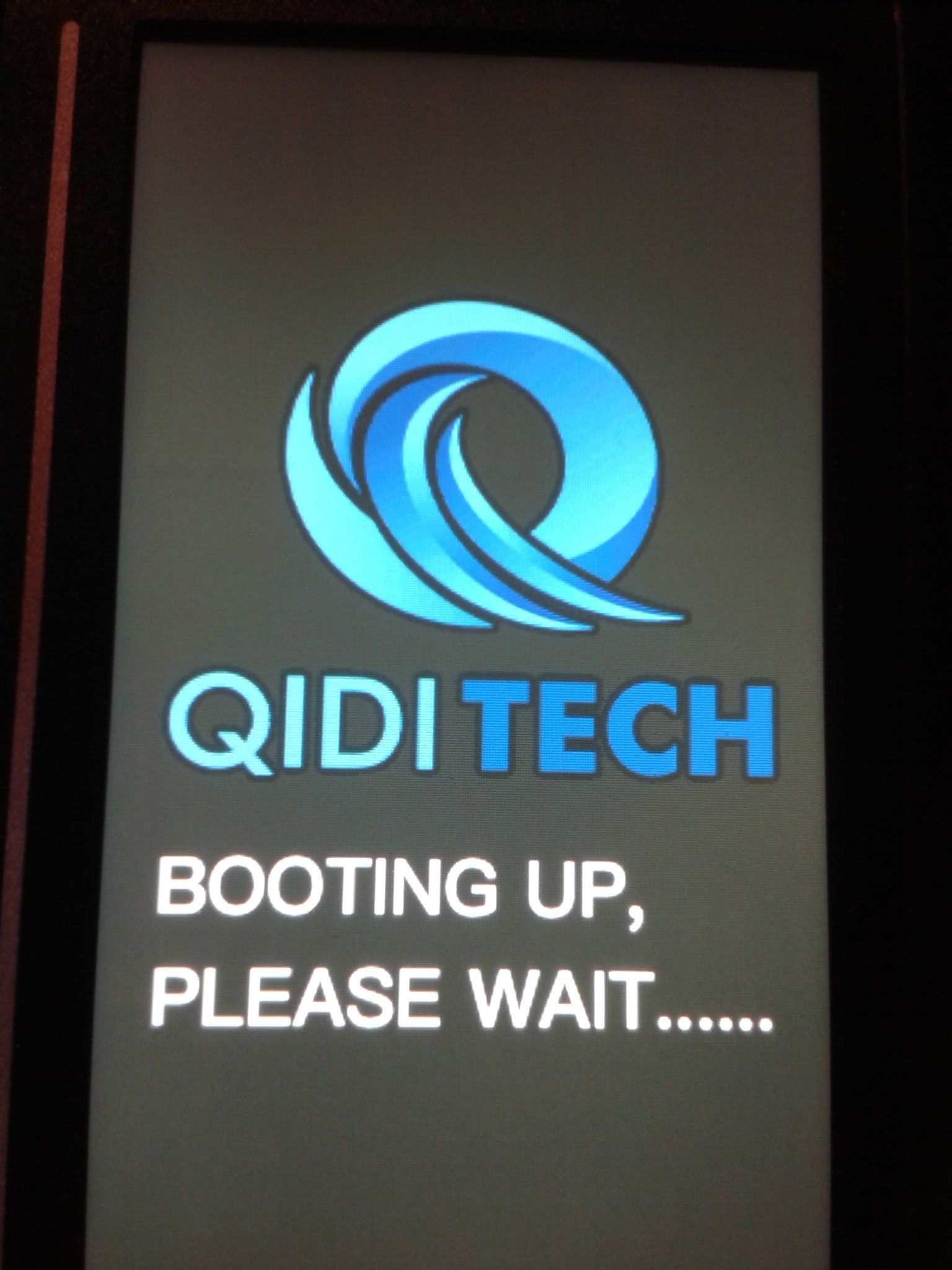

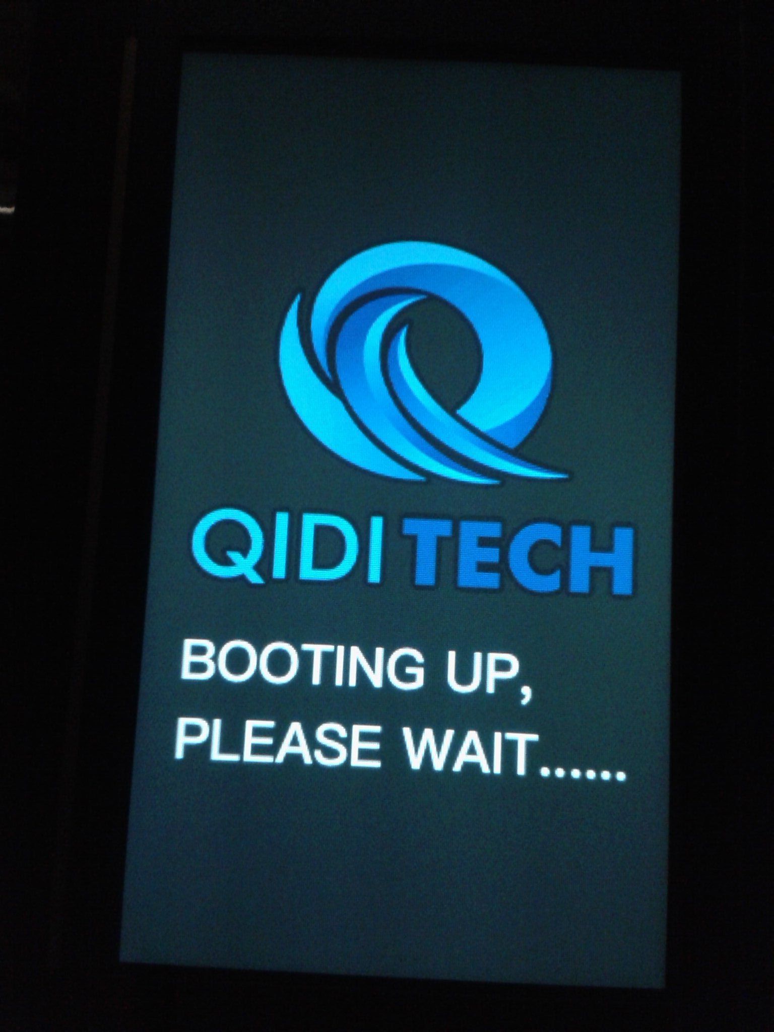

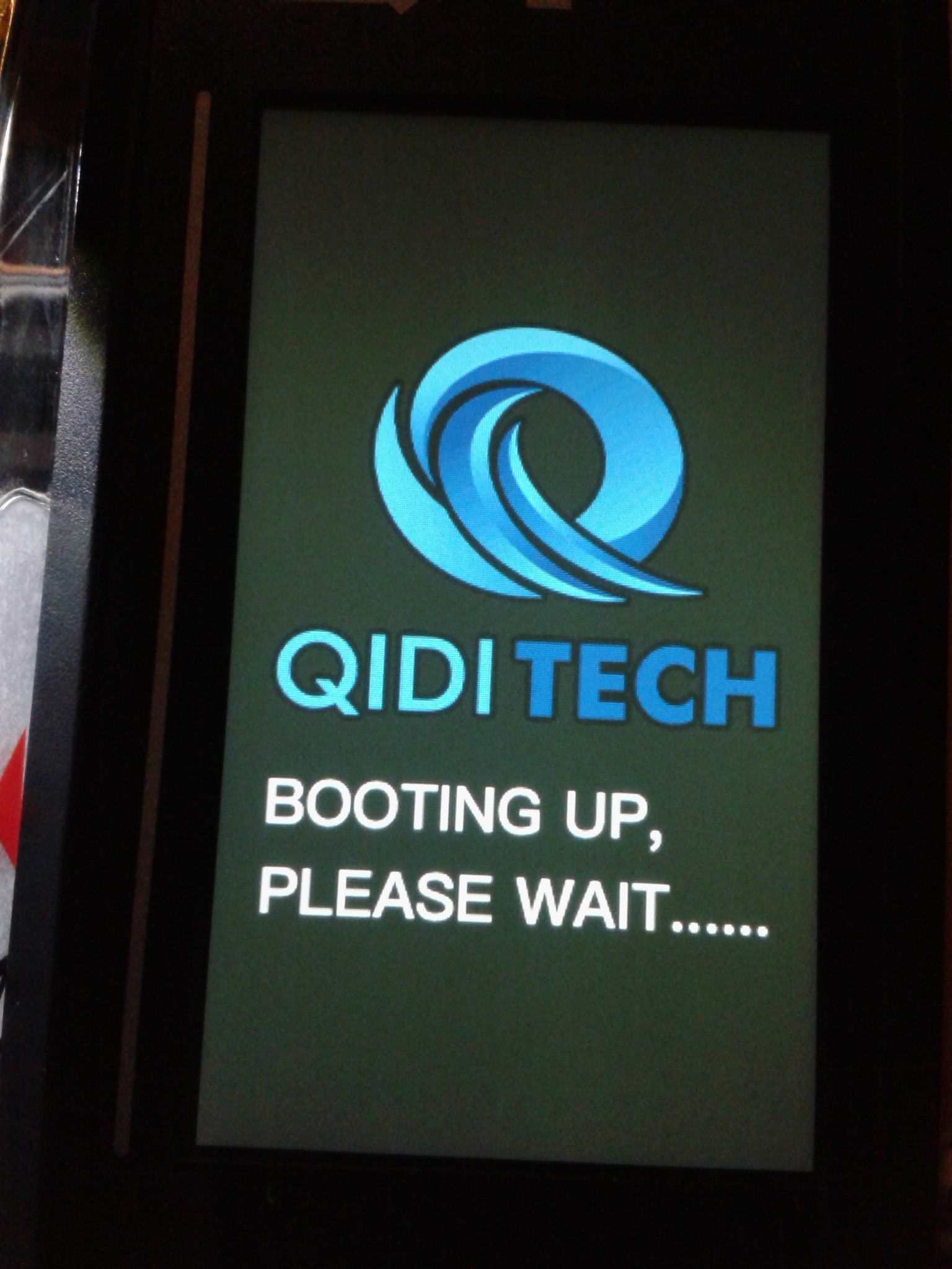

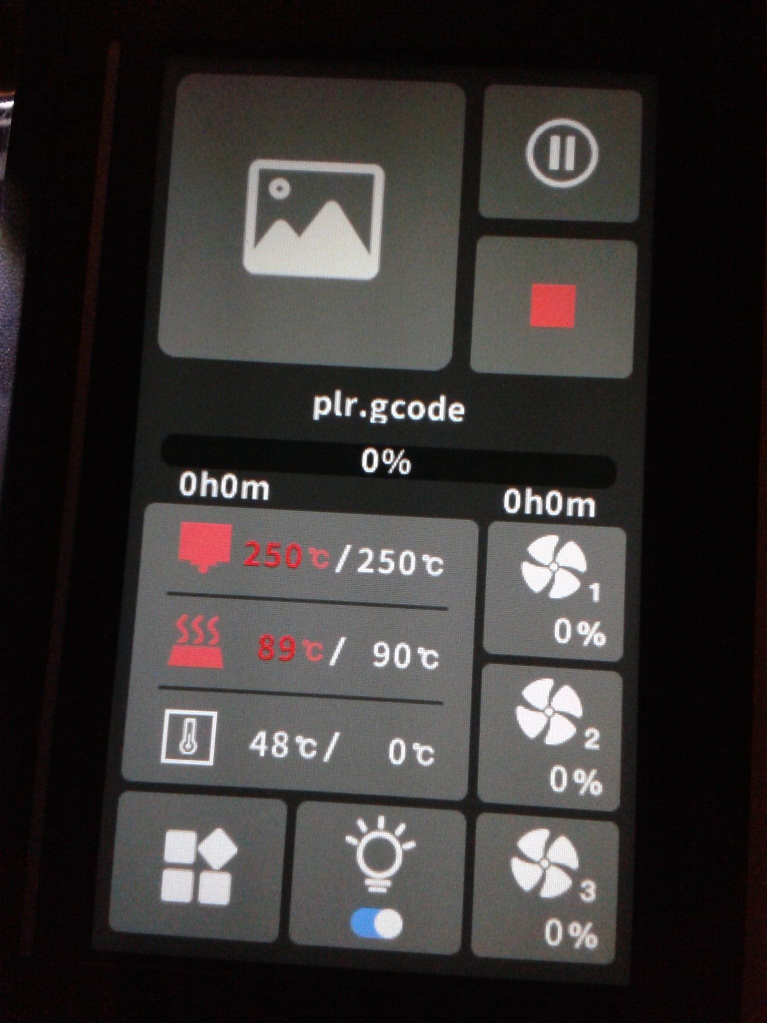

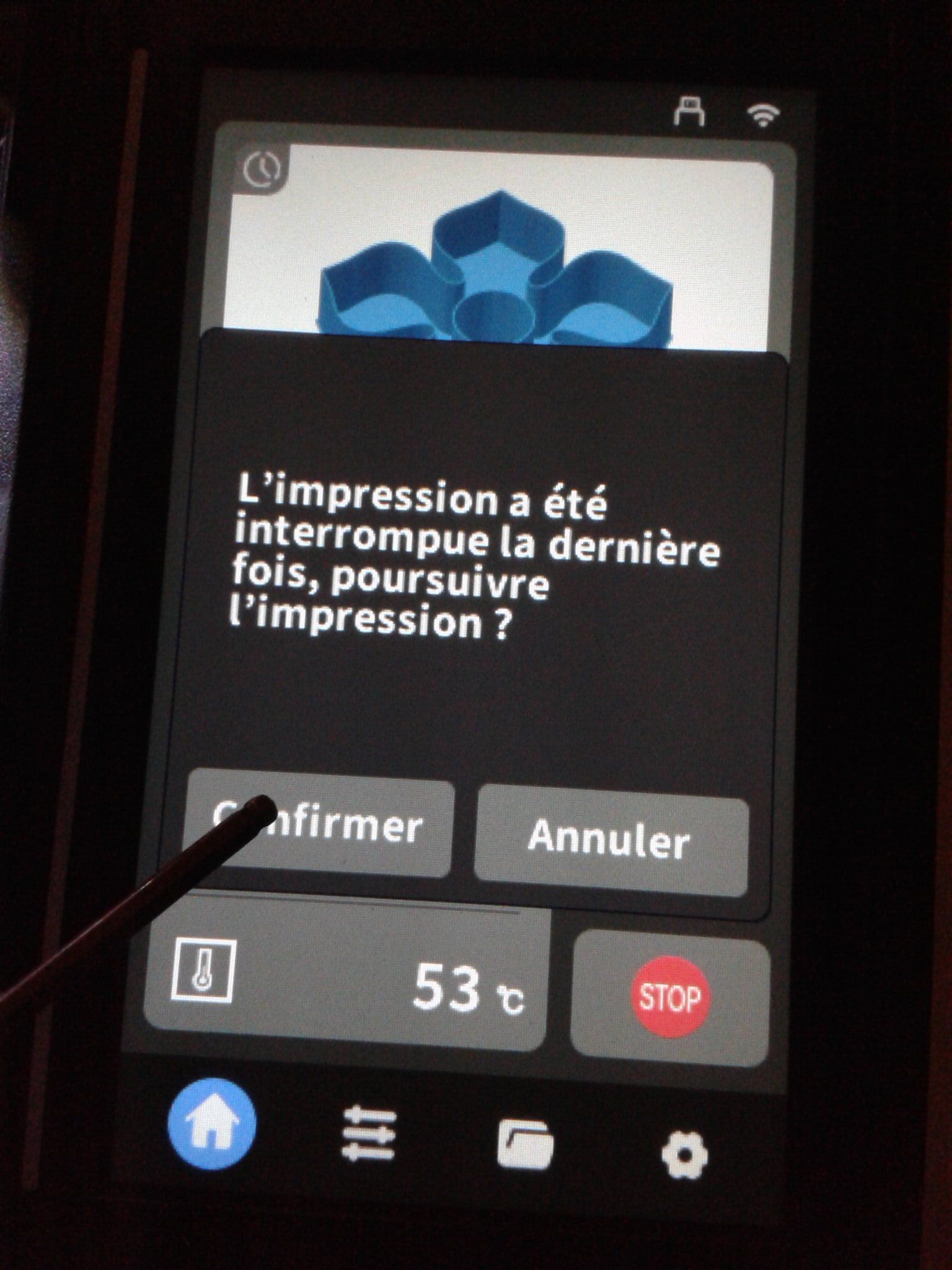

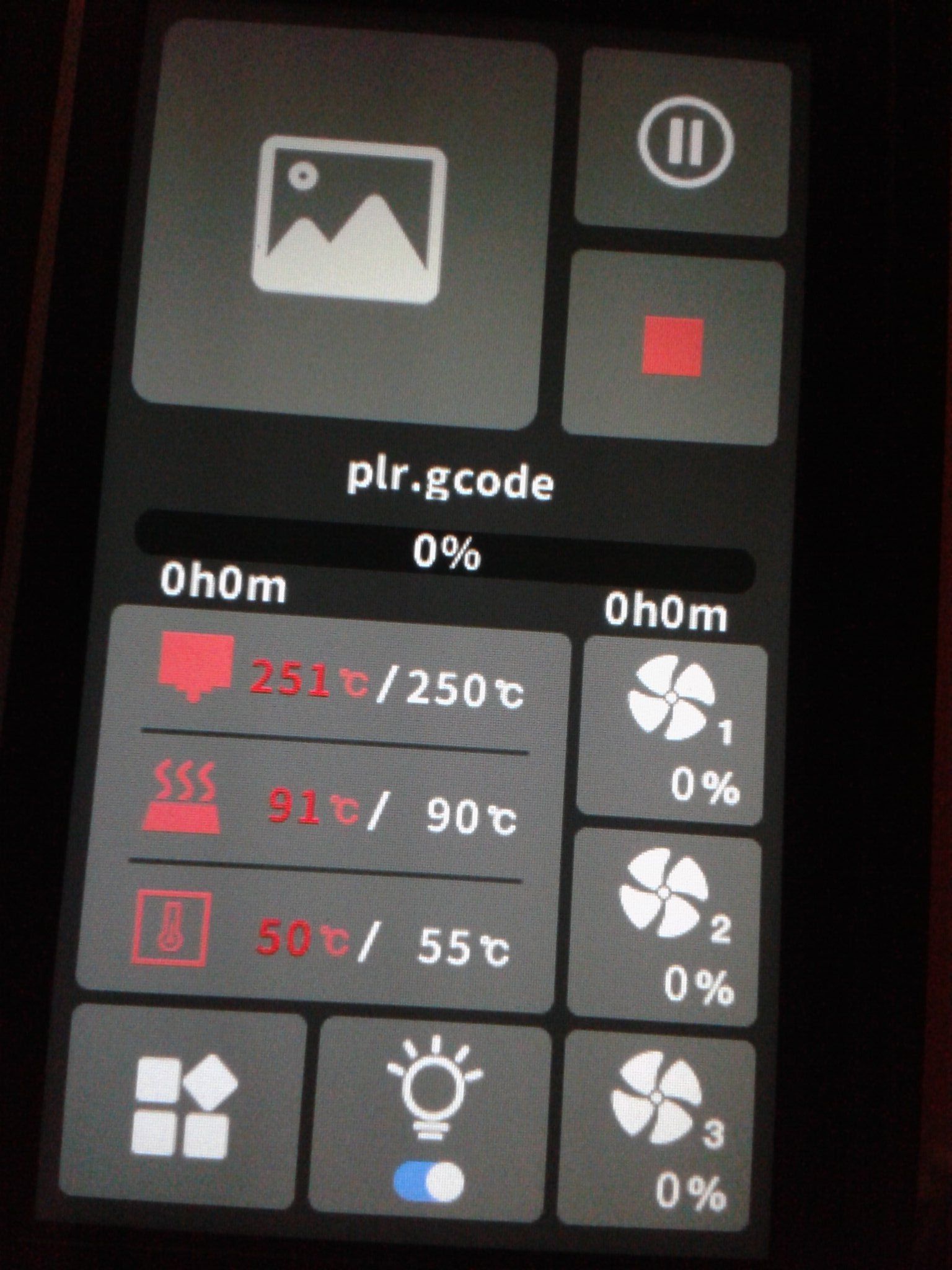

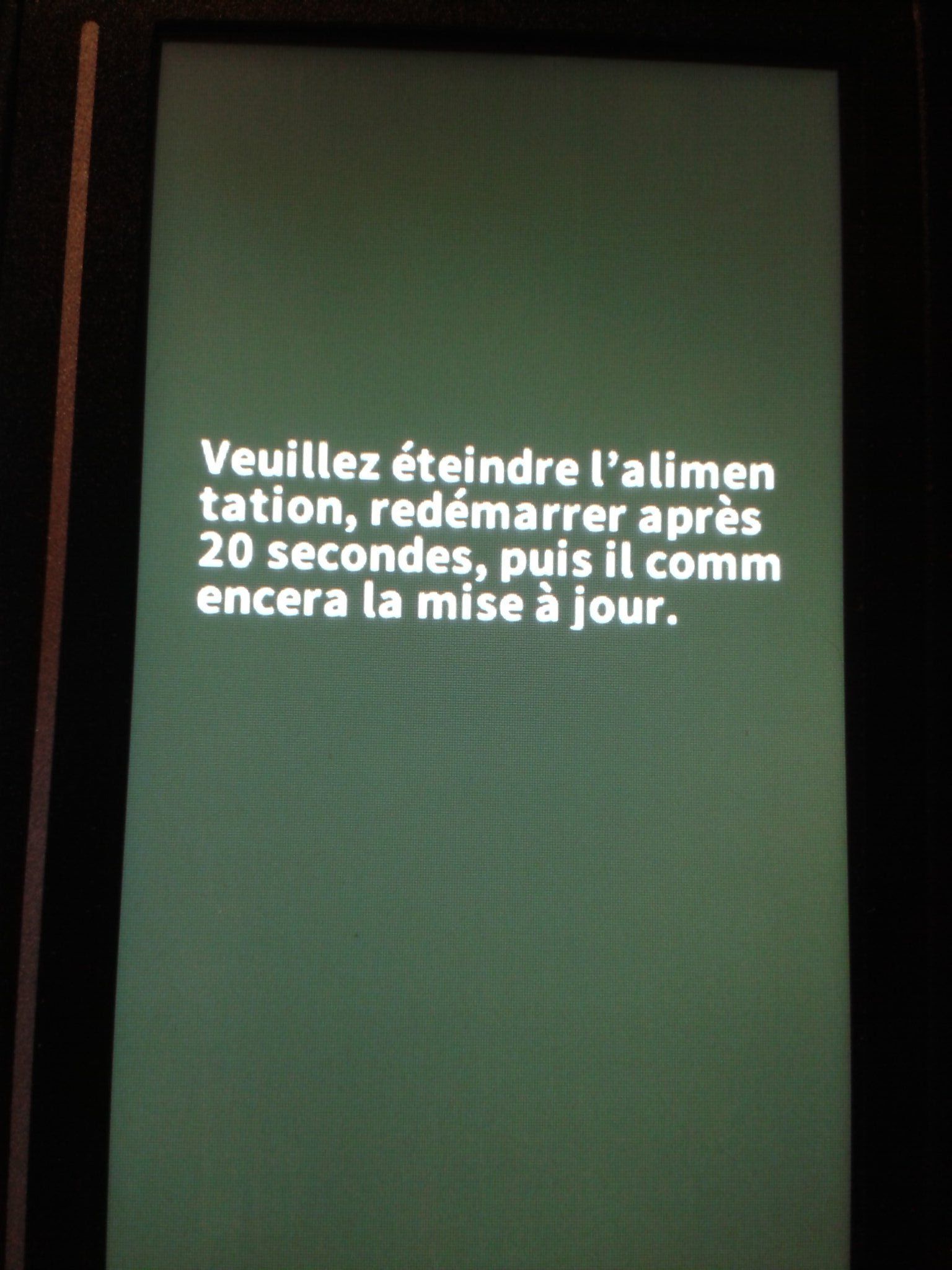

Coupure de courant ( ~30 seconde,  sur firmware v4.4.13. Non concluent. )
image.thumb.jpeg.6ef212a457f89a4e60dd099f0d93ccbd.jpeg image.thumb.jpeg.541714532976e5ba98242b34b018a6ab.jpeg image.thumb.jpeg.bb014ae302b99c478a4ac49f6b39a789.jpegimage.thumb.jpeg.ab7c287ae21ab3d0d0233d219d5b9649.jpeg image.thumb.jpeg.62fd3fb0aaa0749909024c28188a30aa.jpeg
image.thumb.jpeg.301c048af89abbb6fd93659e5903f3db.jpeg image.thumb.jpeg.1f3b2d15c01f40bba6b9a92c59af59e6.jpeg image.thumb.jpeg.931a76e0243d4dfc1be0f717e2699265.jpeg image.thumb.jpeg.d8645daec2ba5337bc65fce79c0115f1.jpeg

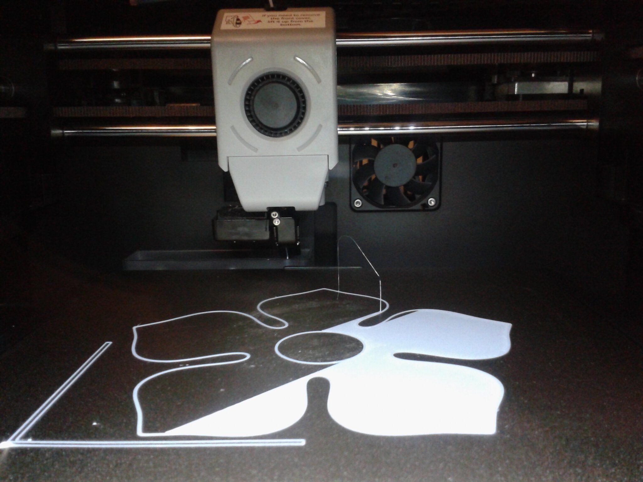

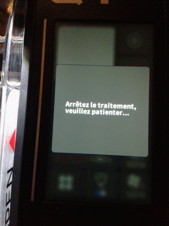

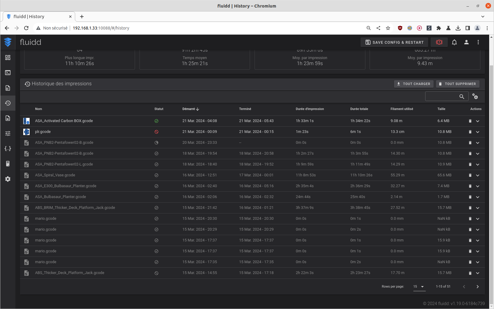

Après que la buse soit revenue a température d'impression, cela fait un Home X et Y mais malheureusement, cela ne fait pas de park sur le système de nettoyage et reste en position du Home X et Y que tout revienne a température.
 image.thumb.jpeg.6d4202b7d30ba65d9b94e0ee30cb5608.jpeg image.thumb.jpeg.1c46e7448ba82259252a5f4f71f9f65c.jpeg
Puis quand tout bien revenu a température, cela reprend l'impression, mais pas a la bonne couche ( firmware v4.4.13 )
image.thumb.jpeg.02e83fc4d65e0f76d166986109d8361b.jpegimage.thumb.jpeg.61b607b1aa2b81e3457197c01eab4ca0.jpeg
Donc j'ai rapidement stoppé l'impression pour éviter les problèmes.
image.thumb.jpeg.2a4e56b9b589c1adb1a380cc98ea0fea.jpegimage.thumb.jpeg.fcd33878cef7e377d4f1a860117c90a1.jpeg

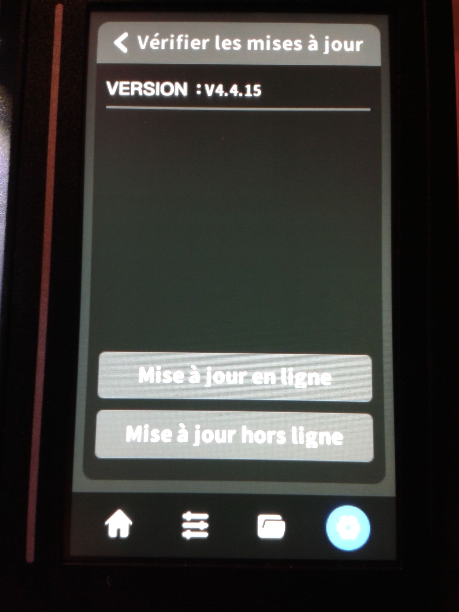

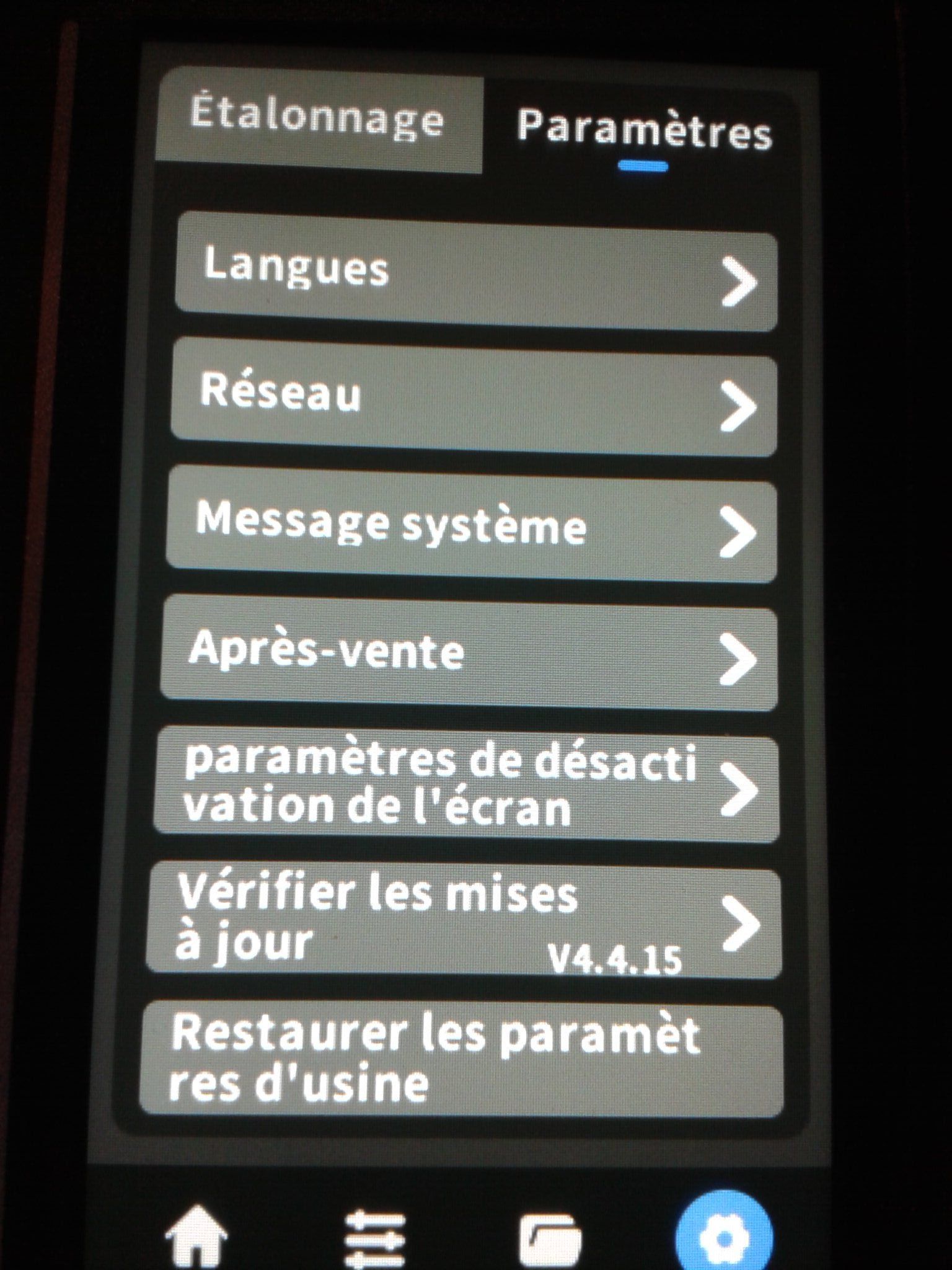

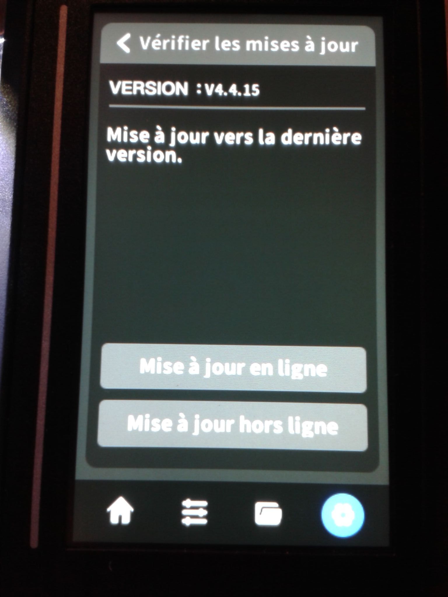

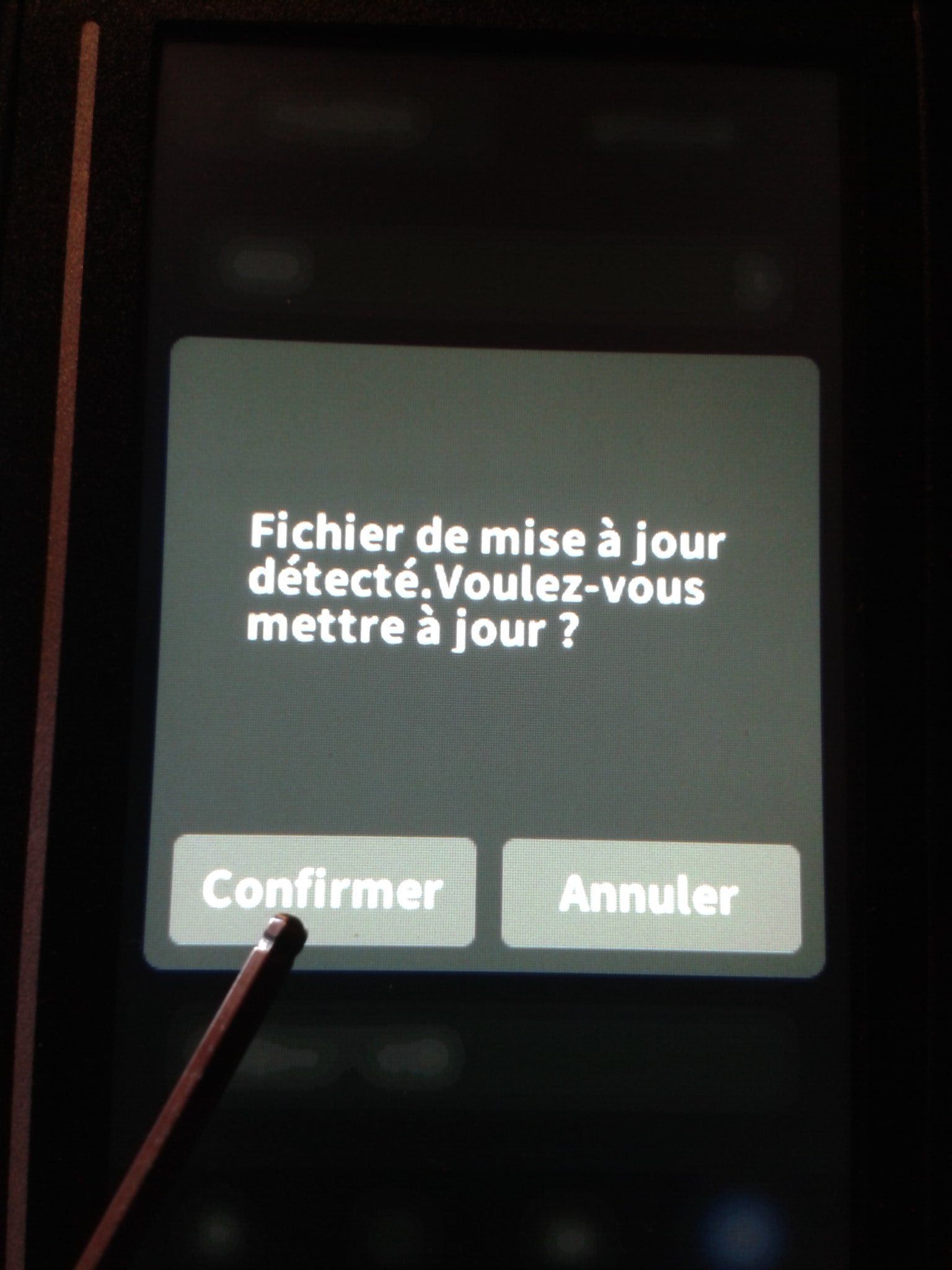

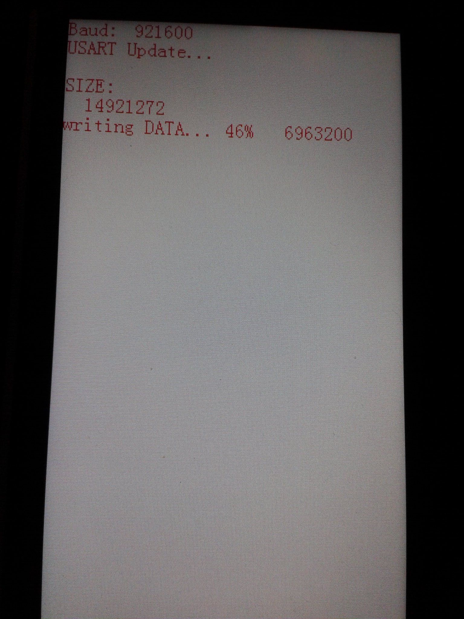

Il me faut tester avec le firmware v4.4.15 dernièrement sortie
Mais il semble y avoir déjà plusieurs "build" de cette "version" du firmware.
Entre un téléchargement par leur github d'il y a 4 jours , un autre pris sur la page de qidi et encore un depuis leur github il y a 2 jours,

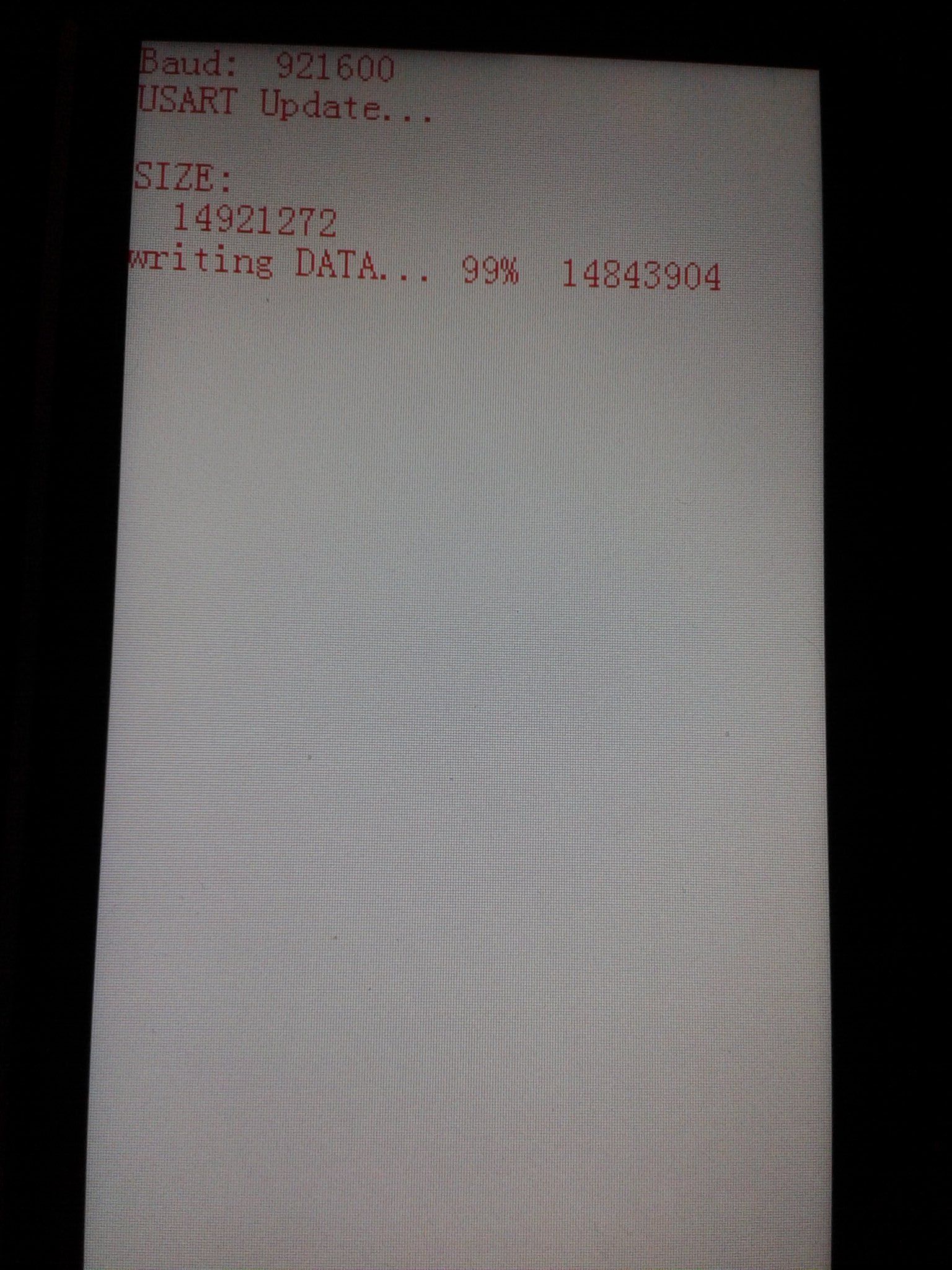

j'ai 3 dossier "QD_Update" avec des fichiers ayant les même noms, mais ayant des dates de dernière modification différente et md5sum différent.
( Pour moi c'est pas top qu'ils ne donne pas aussi le numéro de "build" quand on télécharge une "version" ... )

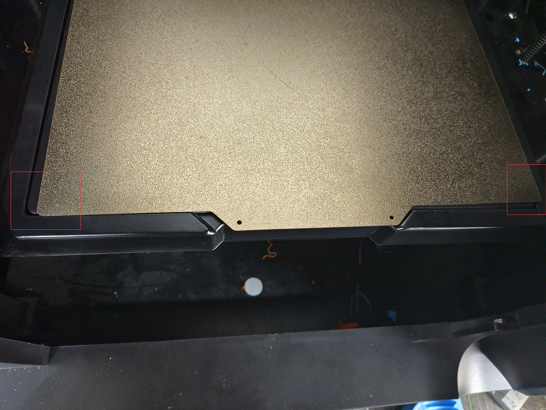

Les pieds sont dans un genre de caoutchouc dur ou plutôt un plastique semi-dur.

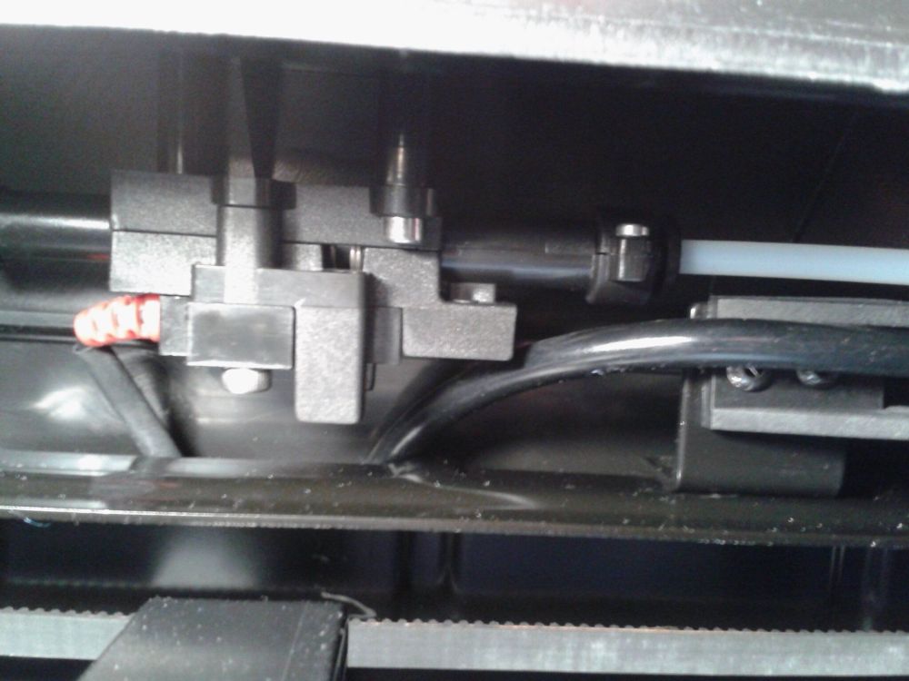

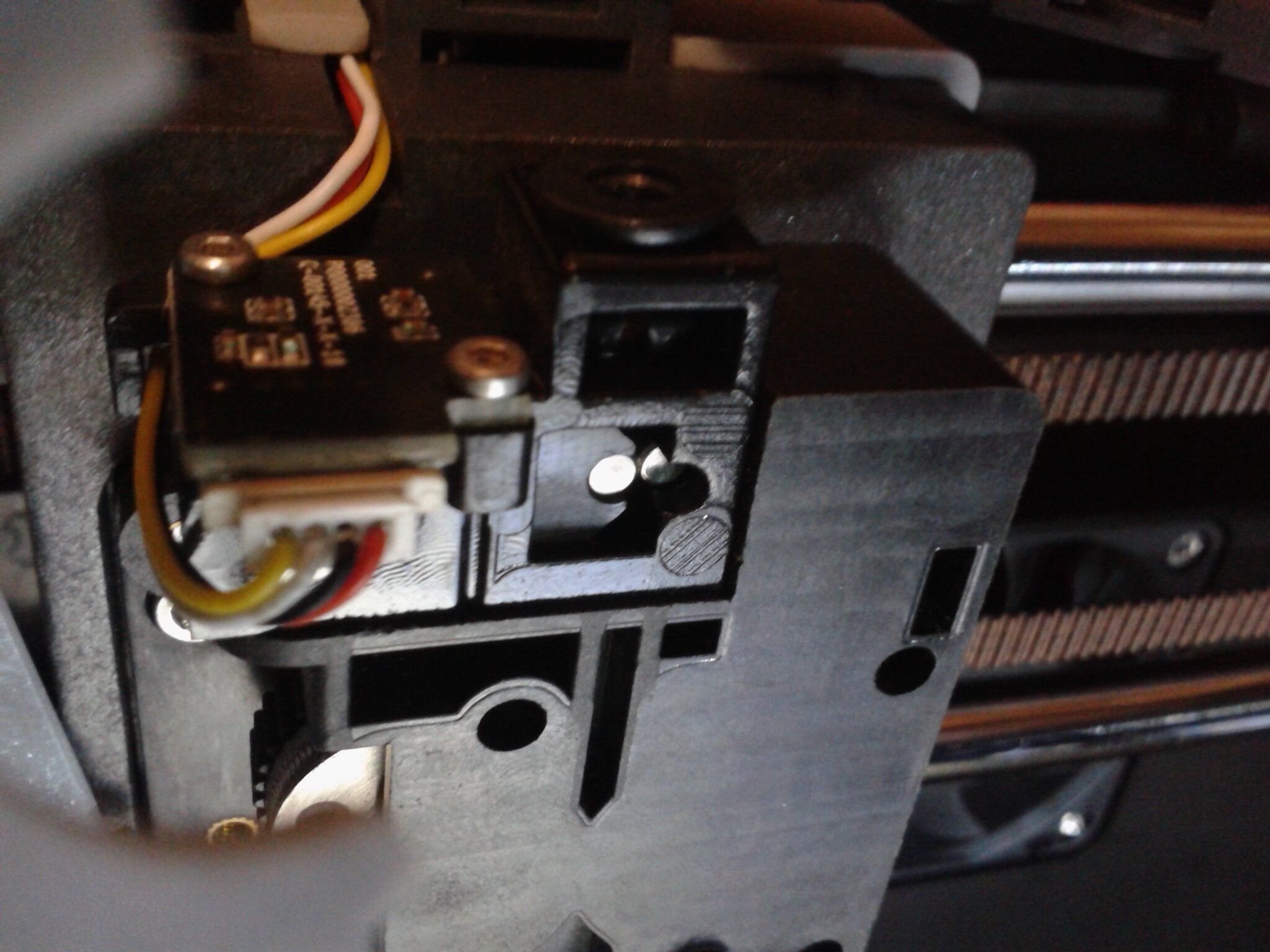

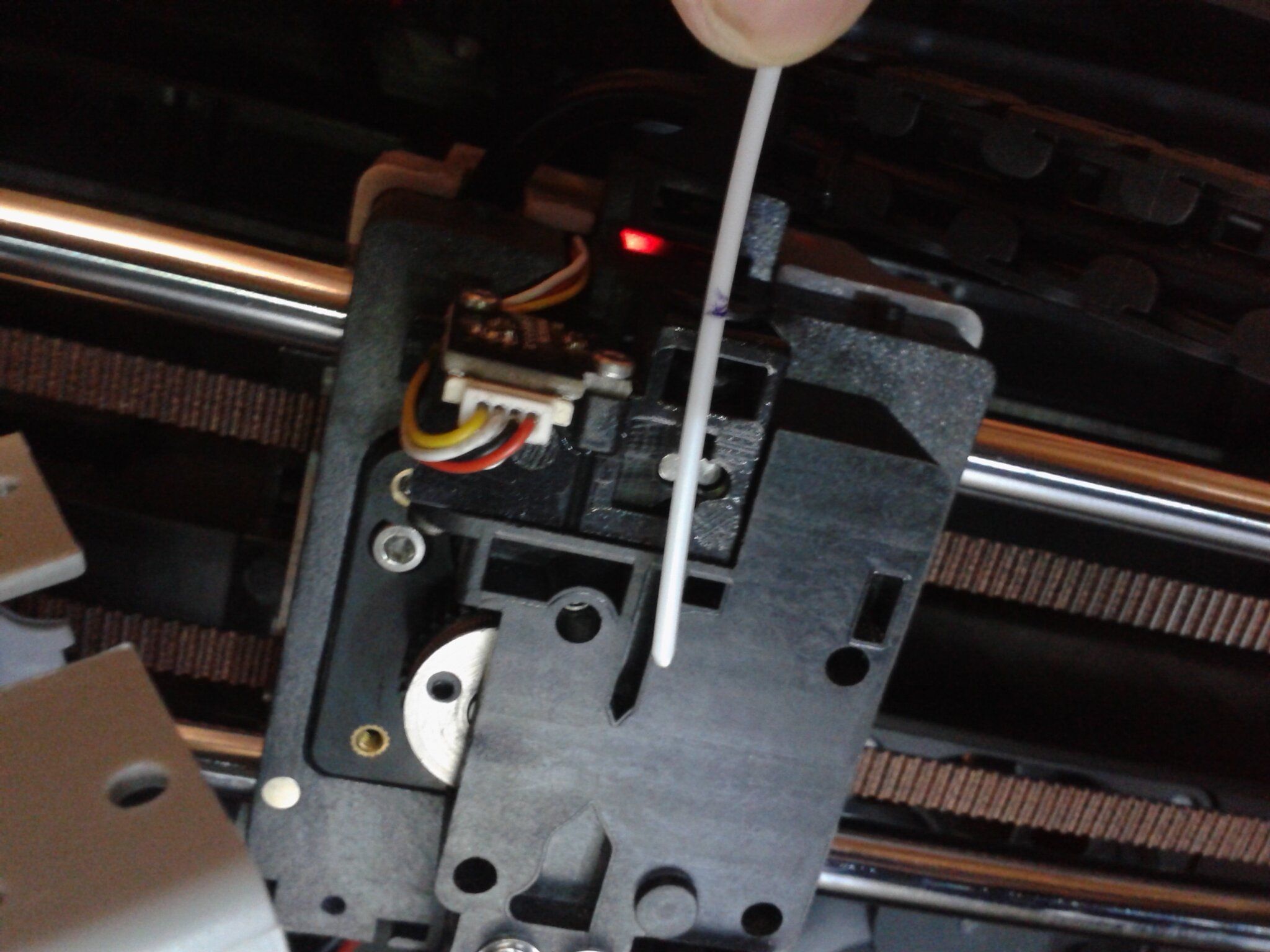

Pour le premier détecteur de filament, ce n'est probablement pas un genre ceux de Bigtreetech (SFS v1 ou v2) utilisant de l'électronique pour mesurer l'avance régulière du filament sinon la mise en pause se serait faite à son niveau pas au niveau du capteur Hall.
Au cas où tu ne l'aurais pas noté: la buse fournie est différente des précédentes (même dimension: 19 mm, 2mm plus court que des Volcano), elle est un peu semblable à celles Rubis, Diamond, …: l'extrémité est dans un matériau plus solide. Il n'est normalement pas besoin de la remplacer par une en acier renforcé pour l'utilisation de matériaux agressifs. Une raison probable pour Qidi Techj hormis la réduction des coûts de ne pas fournir de seconde tête comme pour les Max et Plus 3.
J'en ai une un poil semblable, une Durozzle (Ruby, 0.4), récupérée des US (pas encore montée ni testée).
J'ai un doute sur le lit chauffant (la présence du SSR au lieu d'un Mosfet sur les Serie 3): est-il alimenté par la tension secteur ? Sinon, la seule alimentation 24V 350W est-elle suffisante pour alimenter la chauffe interne (24V 300W sur la X-Max 3) plus un lit chauffant en 24V plus le reste des éléments matériels ?
il y a une heure, fran6p a dit :

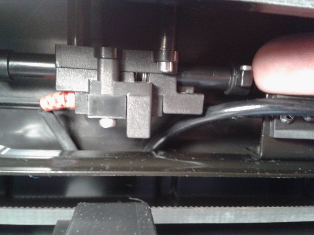

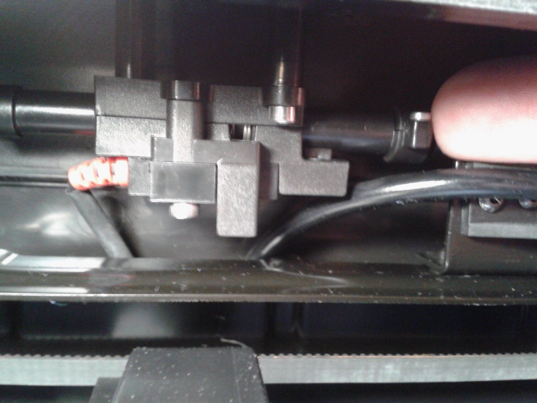

Je dirais que dedans il y a un simple micro switch. Quand le tube PTFE de droite le "presse/comprime" due a la force exercé par un filament mis en tension (entre se capteur et l'extrudeur) dans le tube PTFE. (Donc cela ne doit pas spécialement bien fonctionner avec un filament TPU ou Flex, trop élastique)
Là je pousse avec mon doigts (il y a donc une partie mobile qui revient en place grâce a un ressort)

J'ai donc fait une mise à jour en v4.4.15 ( en partant d'une v4.4.13 )
La version que j'ai téléchargée (le 20/03/2024 15h27) de https://qidi3d.com/pages/software-firmware -> ("3D Printers Firmware") -> "Q1 Pro"

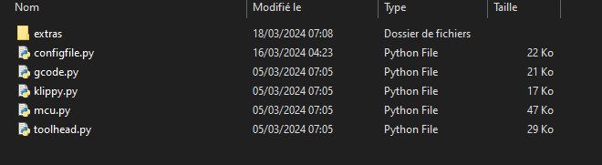

Pour bien être certain de la "build" de cette version, je mets les sommes de contrôle md5sum et extrait d'un résultat d'un "ls -laR' pour avoir les dates de modifications
# find . -type f -exec md5sum {} \;
26e80e18d1f8a7b3f15c08cc57c465db  ./QD_Update.rar
6a96bbc52680f8501644aeafa774460b  ./QD_Update/QD_Q1_SOC
da51fd6de38417b41acd76377b7d78a1  ./QD_Update/QD_Q1_UI
# ls -laR
-rw-rw-r-- 1 q6 q6 11395270 mars  20 07:34 QD_Update.rar
-rw-rw-r-- 1 q6 q6  5884140 mars  20 07:20 QD_Q1_SOC
-rw-rw-r-- 1 q6 q6 14921272 mars  20 07:20 QD_Q1_UI

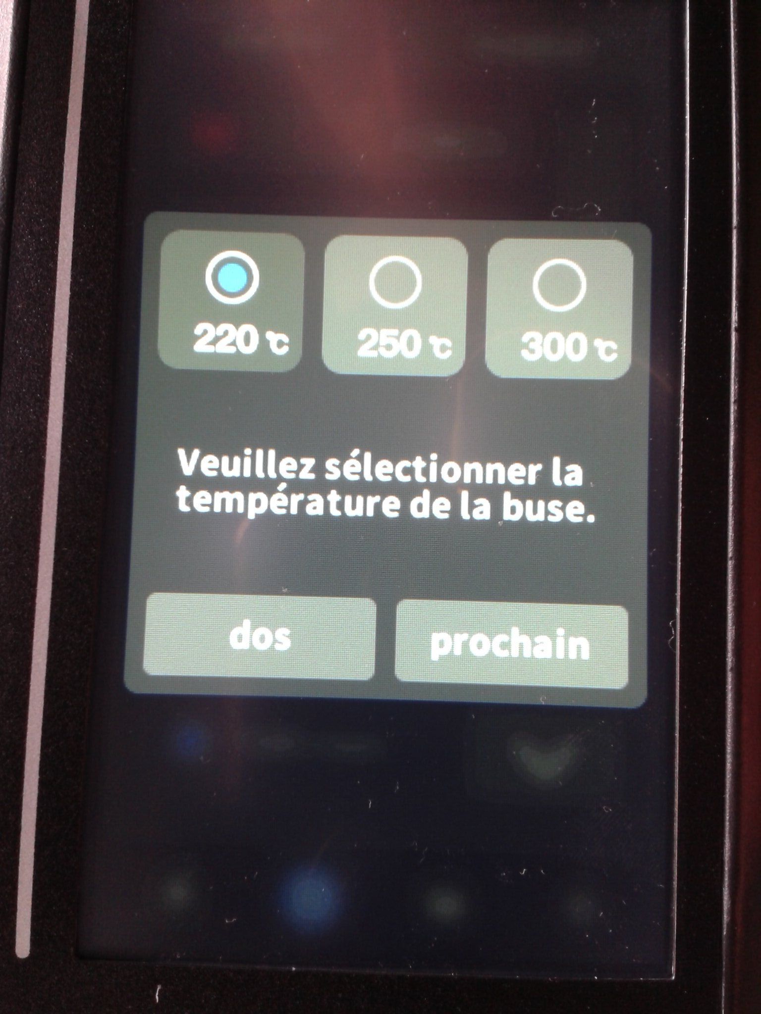

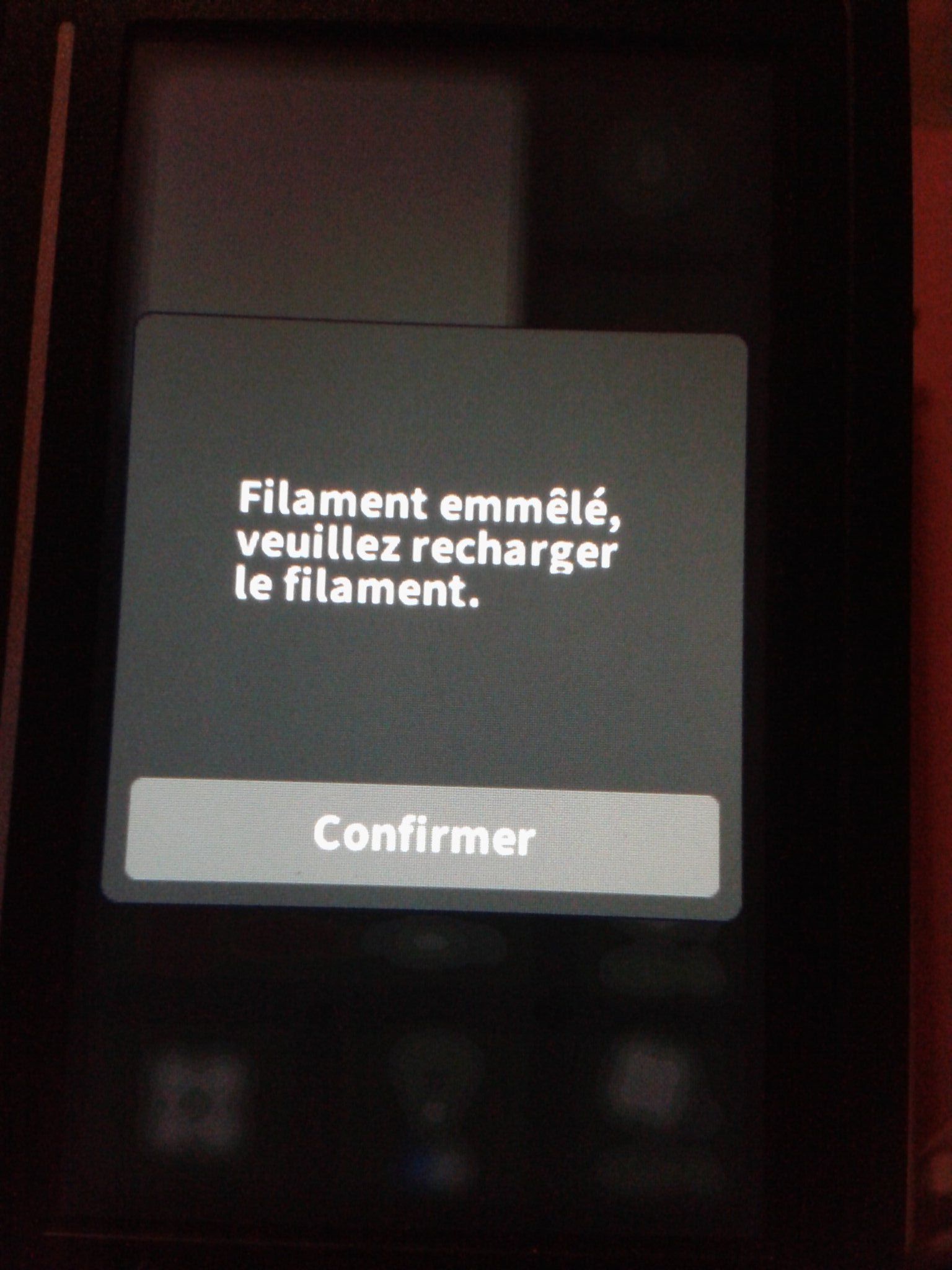

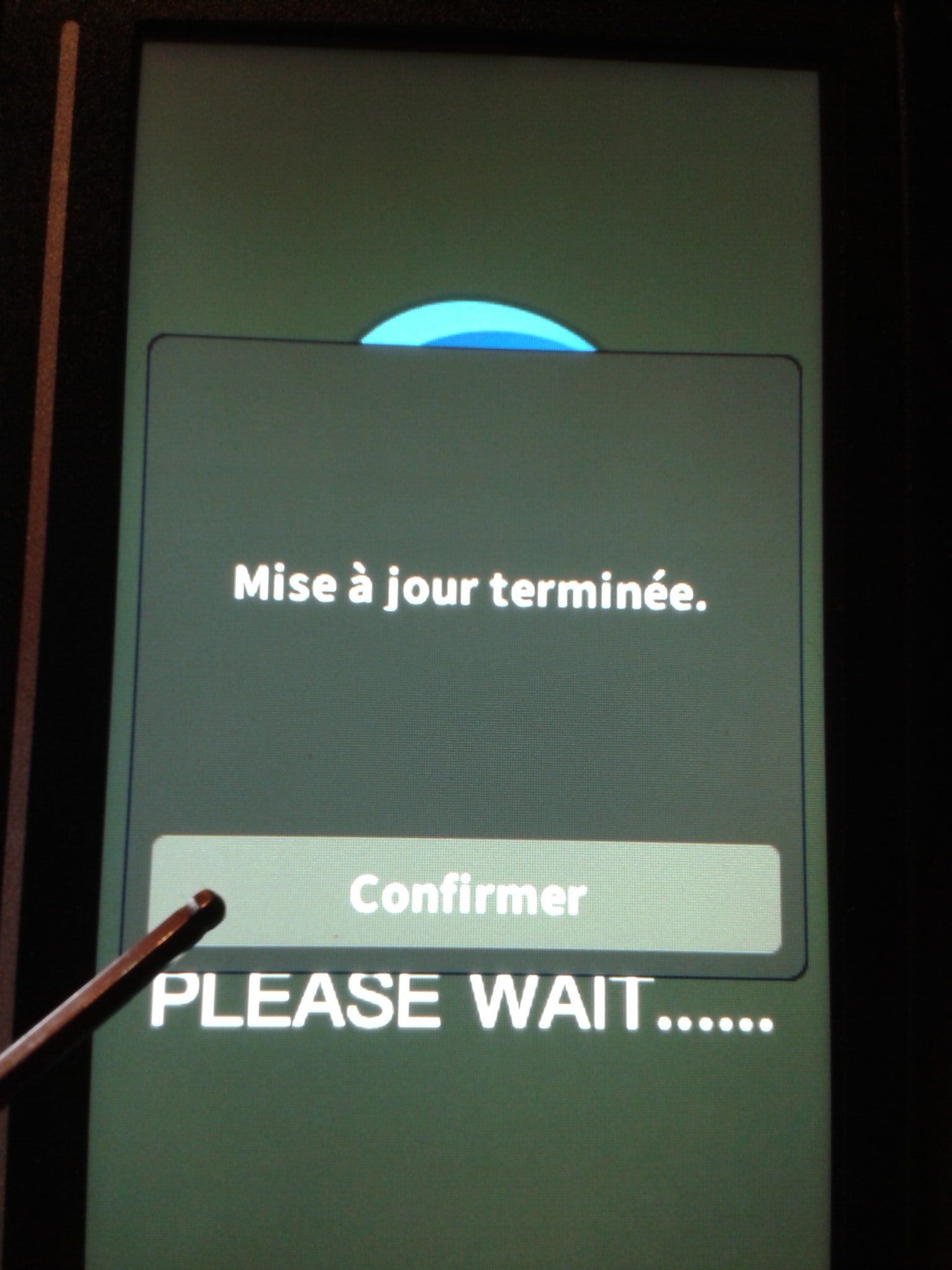

La mise à jour via clé USB c'est déroulé comme prévu.
Prévoir ~15 minutes, plus le temps de faire le Nivellement et Input Shaping après la mise à jour.
IMG_20240321_033532_q85_.thumb.jpg.7e311134a7d4caf8965f9ab20ffb022b.jpg IMG_20240321_033556_q85_.thumb.jpg.05556af1bfbe5ccb530242cb3e33efa7.jpg IMG_20240321_033601_q85_.thumb.jpg.aa707e984767bd4981c51b9f03e7df50.jpg IMG_20240321_033617_q85_.thumb.jpg.5c0bb3b7651287bf946f6493d75e6b52.jpg

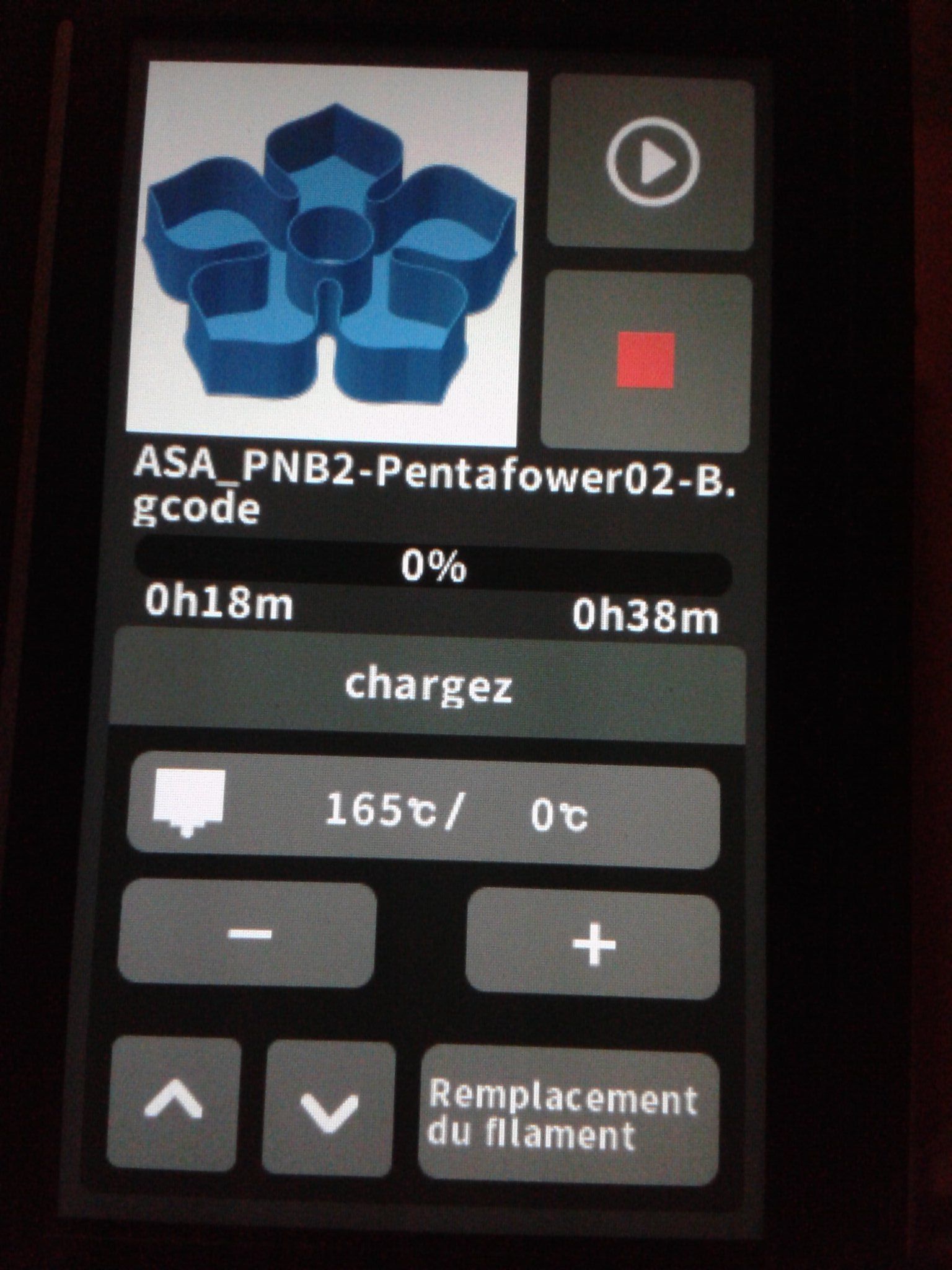

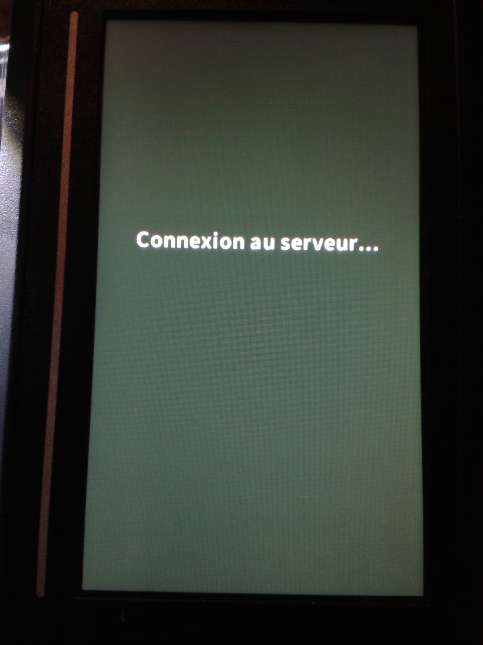

( Il doit y avoir une erreur de traduction pour l'écran avec  "Chargement du filament..." vu le contexte cela devrait plutôt être  "Chargement de la mise à jour ..." 🙂  )

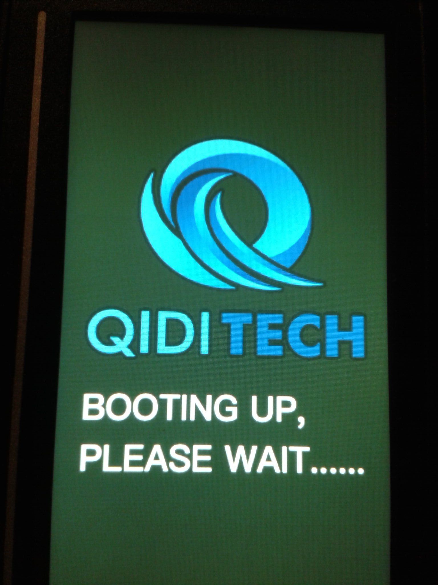

Donc là j’éteins et après ~20 secondes rallume l'imprimante ( Le plus long, c'est le flash de l'écran, qui prend environ 10 minutes pour arriver à 100% )
IMG_20240321_033710_q85_.thumb.jpg.532161b4a9d8d5e86beec63e4dc00b87.jpg IMG_20240321_033947_q85_.thumb.jpg.44b32de9b11a0c92bbe734e20a9efce4.jpg IMG_20240321_034229_q85_.thumb.jpg.9a05a4f57a72afeeb078a9800d806844.jpg IMG_20240321_034232_q85_.thumb.jpg.dc85257762e9b8607d7099246de760a4.jpg IMG_20240321_034236_q85_.thumb.jpg.face010482d9bde55e7bf436cd4117f8.jpg IMG_20240321_034255_q85_.thumb.jpg.4cba848d23f489bb8e2b00bee8b4a5f6.jpg
Et voilà le résultat

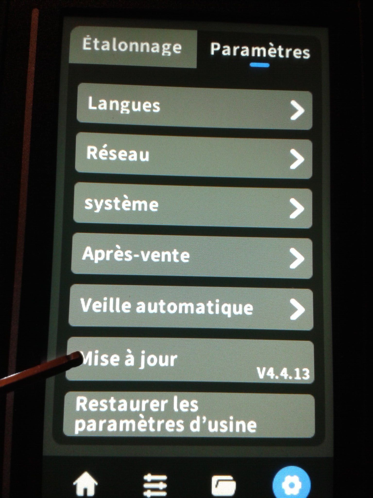

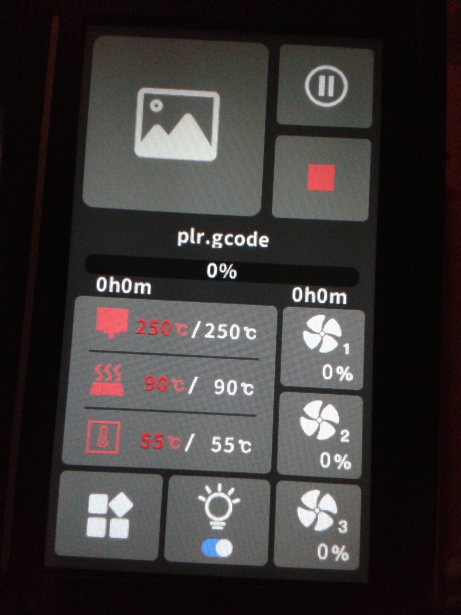

On dispose désormais d'une possibilité de "Mise à jour en ligne".
Là, j'ai cliqué sur "Mise à jour en ligne" et je serais donc à jour. (Enfin je suppose car la phrase me semble ambiguë.)
image.thumb.jpeg.54173c922e0877889f2bcfef9f9c4209.jpeg image.thumb.jpeg.66f975bd67d33b9fcca3174aded938ef.jpeg image.thumb.jpeg.b161ce74da8b99c7b1acee043ab49aa2.jpeg

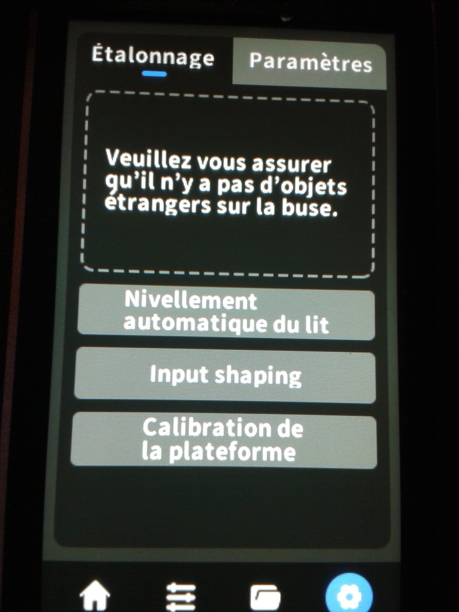

Attention bien refaire le "Nivellement automatique du lit" et l' "input shaping" ( car le fichier de configuration "printer.cfg" a normalement était renommé/archivé pour être remplacé par un nouveau.)
A noter que je n'ai pas perdu l'historique d'impression sous Fluidd donc la base de données de Moonraker n'a pas été effacé/écrasé lors de cette mise à jour.

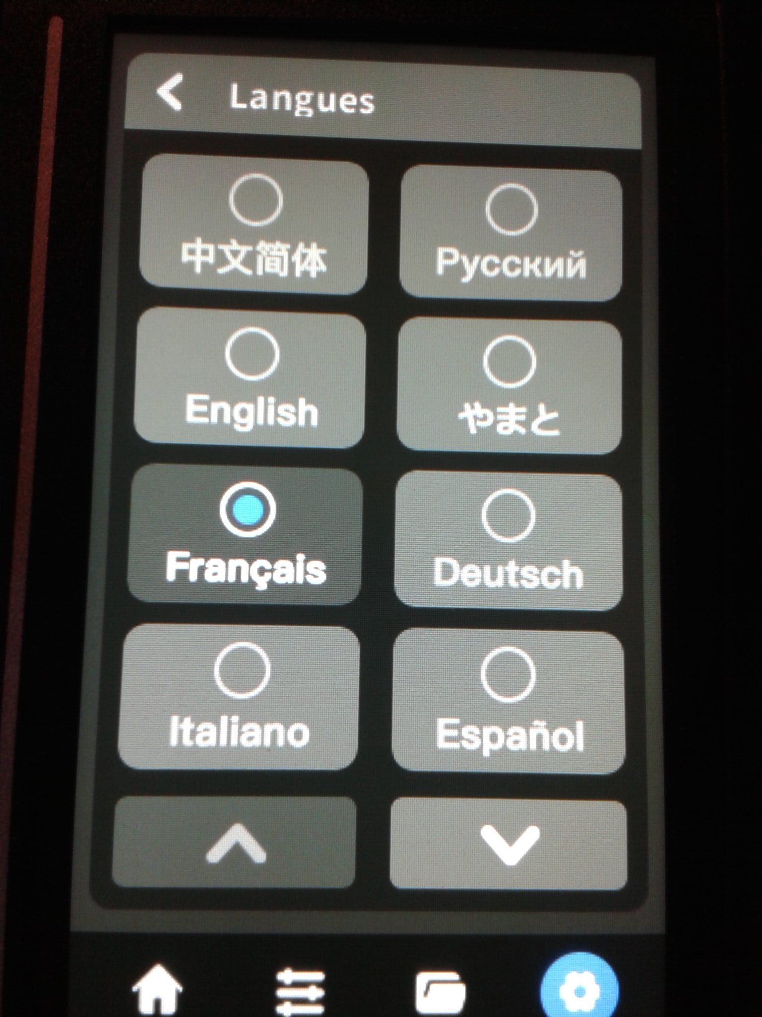

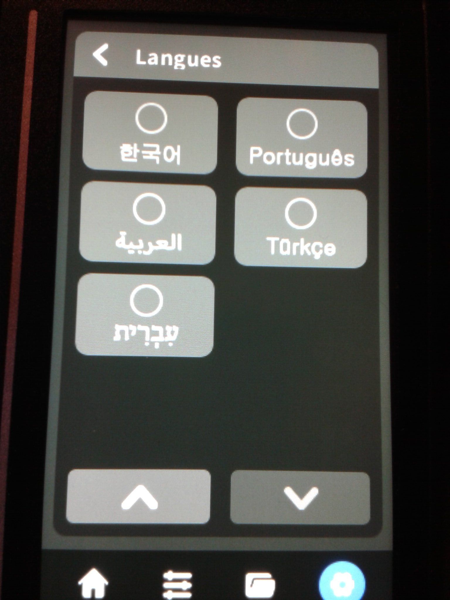

Pour le moment les écrans où j'ai identifié des changements
"Langues"
IMG_20240321_034528_q85_.thumb.jpg.ef33aed019d3109f5e84bf569c4af443.jpg IMG_20240321_034536_q85_.thumb.jpg.d7e19d3eb960e3f6a91715ccffb52f56.jpg
Et "Réseau" avec un nouveau menu intermédiaire. (Où, là il semble y avoir un bug je me dis qu'il devrait plutôt y avoir un QR-Code ... )
IMG_20240321_034356_q85_.thumb.jpg.3beb7770a2537eeb0197de9727691187.jpg IMG_20240321_034437_q85_.thumb.jpg.f307fcc74355e487b4409af7f0e51e0c.jpg
(Mais, toujours le "dos"(fr) pour la traduction de "back" (en).)

J'avais oublié de parler de cela.
Car j'avais éjecté le filament ( chose à éviter ) j’avais un blocage a l'insertion d'un nouveau filament ...  dû à des petits bouts de filament bloquant l'entrée du Heatbreak.
Et comme j'ai répondu avec des photos de la Q1 Pro, sur un autre sujet pour une histoire de blocage sur une X-Max 3, je remet et reformule ma réponse ici.
Machine éteinte,
en sondant avec une tige en métal où j'ai fait une marque quand elle bute, pour avoir la hauteur ( ici de l'ordre de 6,5 cm de distance avant que ma tige ne bute en l'introduisant a la place du filament ) et en regardant ensuite avec la tige a l'extérieur, pour déterminer où se trouve le blocage, dans mon cas c'était juste au niveau du début du heatbreak.
Et donc j'ai séparé la partie chaude pour regarder dans le heatbreak.
image.thumb.jpeg.e46124bdadd8cad021da5239e33bdf0c.jpeg image.thumb.jpeg.88a497185dbdfd19e12bbaad7a02e038.jpeg
J'ai enlevé, avec une pince a épiler coudée (pince Brucelle coudée), les petits morceaux de filament trouvés.
image.thumb.jpeg.bce13145218511306b73378630c4ec9e.jpeg image.thumb.jpeg.8b82c6c75f8a8523f053ffe3b924e5d3.jpeg
Puis, j'ai remonté la partie chaude
Et là je n'avais plus de blocage.
C'est bien plus rapide que sur ma XMax3 😉 En mode flash série (octet après octet), il lui faut entre 30 et 40 minutes.
Pour aller plus vite sur la XM3, il est possible de flasher le firmware de l'écran via le lecteur μSD au dos de l'écran (ça nécessite une bonne dextérité 😄 ).
Effectivement, il vaut mieux éviter de rétracter le filament pour effectuer un remplacement,
La procédure préconisée est de déboiter le PTFE à l'entrée de l'extrudeur, couper l'ancien filament, retirer le filament, mettre le nouveau, en laisser dépasser 2/3 centimètres, procéder à la purge de l'ancien, introduire le nouveau, purger, purger (le PTFE se remettra seul en place)… puis profiter.
En procédant ainsi, aucun risque (enfin normalement) qu'un morceau de filament reste dans l'extrudeur (ça m'était arrivé, particulièrement avec du TPU… hyperch…t à rétracter sans «dégâts»).

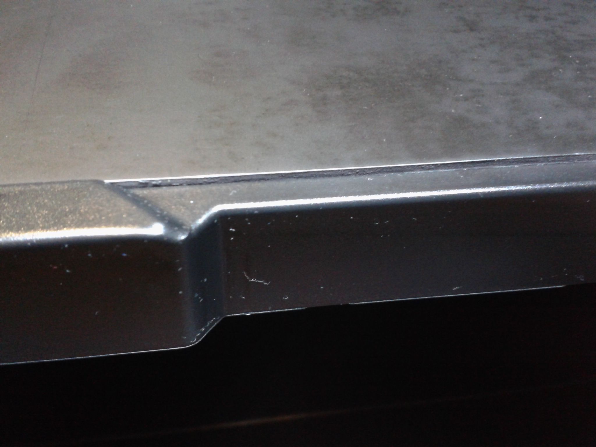

As-tu mesuré l'épaisseur du plateau ? Il me semble moins épais que celui de la XM3 qui fait 6mm d'épaisseur.
Je me suis «sacrifié» pour tester l'appli Qidi Link: mon avis => totalement dispensable pour le moment.
Il y a 4 heures, fran6p a dit :

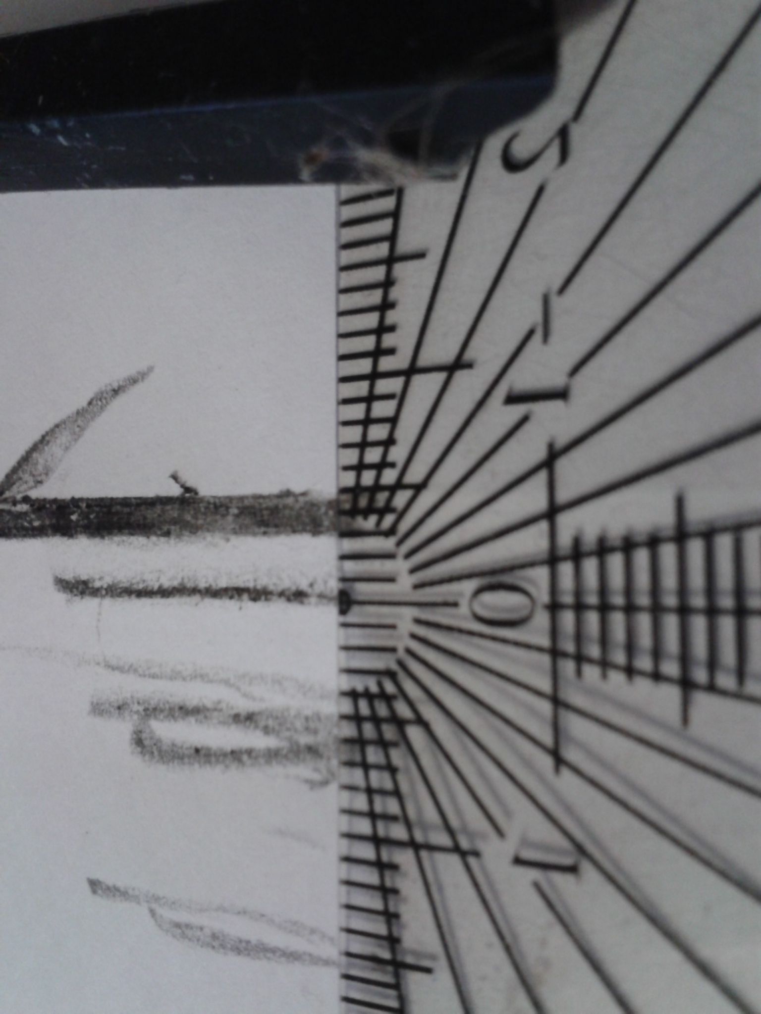

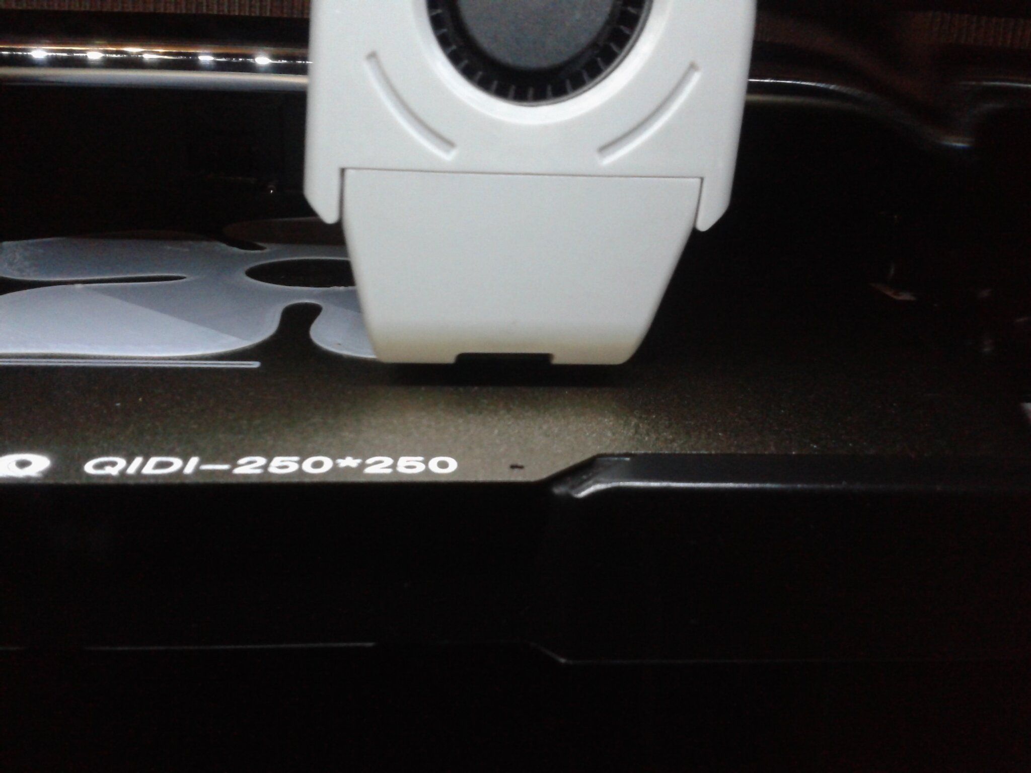

Le truc c'est qu'il y a un gros cadre / une coque tout autour du plateau chauffant.
( Cette coque est un poil fatigante car il faut bien faire attention a bien repositionner la plaque magnétique sans quelle n'ai un bord qui chevauche cette coque légèrement plus haute que la base aimantée ... sinon cela foire l'auto Z-Offset ( la mesure des piézo sous le plateau n'est pas cohérente) lors de la phase d'auto leveling cf https://wiki.qidi3d.com/en/Q1-Pro/Error-message/Probe
Dans l'image suivante il faut remarquer que la plaque flexible n'est pas bien placé sur la base aimantée, et "déborde", "chevauche" sur le cadre en plastique ...
Sans avoir a démonter le plateau, il n'y a que l'arrière du plateau chauffant que je peut éventuellement mesurer car la coque ne l'englobe pas a ce niveau.
Mais alors par l'arrière du plateau, pas simple sans me contorsionner, de bien placer mon outil de mesure et de lire la mesure.
Et il y a la base magnétique de collé sur le plateau chauffant.
Donc, j'ai placé un papier et frotté une pastel noir pour avoir une empreinte des bords. Puis fait les mesures sur cette empreinte.
Donc mesure relativement approximative.
la base aimantée semble faire 2 mm d'épaisseur (elle dépasse un peut du plateau chauffant a l'arrière donc c'est tout plein de pastel), et le plateau chauffant semble faire 3 mm d'épaisseur (le "blanc" de pastel entre le bord inférieur de la base magnétique et le bord inférieur du plateau chauffant).
Modifié (le) par PPAC

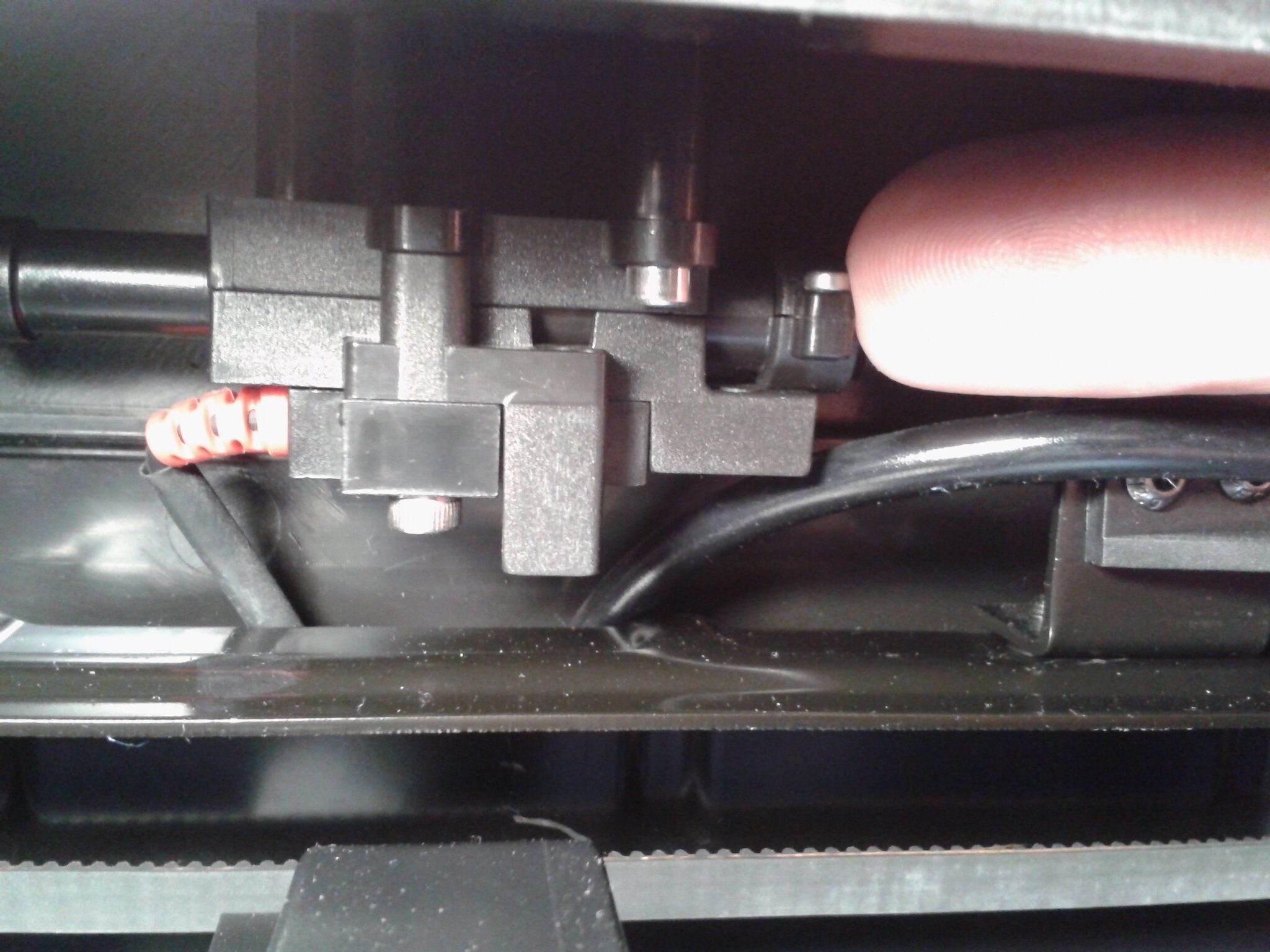

Une nouvelle entrée sur le wiki
https://wiki.qidi3d.com/en/Q1-Pro/Adjustment-belt
Citation
Q1 Pro Adjustment belt
1.Turn off the printer at first!!!(important)
2.Referring to the diagram below, loosen the screws securing the belt tensioner.  Test the belt by pulling it via hand to confirm that the belt tensioner can be moved.
Printer left:
Printer right:
3.Referring to the figure below, move the print head and stop it at the front left corner.
4.Tighten the 4 screws of belt tensioners.
5.Please do the input shaping finally.
q1_%E8%B0%83%E6%95%B4%E7%9A%AE%E5%B8%A65
