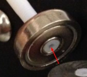

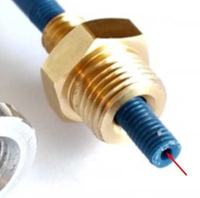

medmed Posté(e) Avril 18, 2024 Posté(e) Avril 18, 2024 Faut faire attention avec les tubes Capricorne. Le diamètre intérieur est tellement serré que le filament peut frotter à l'intérieur, surtout aux extrémités, là où il est vissé sur les écrous. Au début que j'ai monté du Capricorne sur ma Geeetech, j'avais pleins de problèmes d'impressions. Je mettais ça sur le dos de l'extrudeur alors que cela venait du Capricorne . J'ai mis du temps comprendre d'où venait le problème. J'ai résolu le problème en perçant les extrémités (là où il est fixé aux écrous) sur environ 1 cm avec un foret de 2mm. 2 1

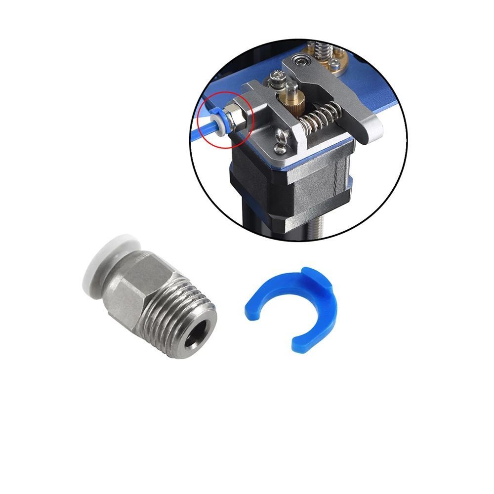

medmed Posté(e) Avril 19, 2024 Posté(e) Avril 19, 2024 Il y a 4 heures, pommeverte a dit : dans la vidéo on ne voit pas cette partie. Est-ce que tu aurais une photo? on est d'accord que tu ne parles pas des raccords pneumatiques ... Il y a confusion. En fait pour moi, Capricorne = Magnet -fit. J'ai toujours utilisé ce tube avec ce système. La contrainte exercée pour visser le tube fait qu'il y a mécaniquement un rétrécissement intérieur du tube. Dans un raccord pneumatique la contrainte est bien moindre, il ne devrait pas avoir ce problème. Mais à surveiller quand même. Le Capricorne ayant un diamètre intérieur plus petit qu'un tube ptfe standard. Il suffit que le filament ait un diamètre légèrement supérieur, pour avoir des problèmes. 1
pommeverte Posté(e) Avril 19, 2024 Posté(e) Avril 19, 2024 Il y a 3 heures, christophe1492 a dit : j ai bien modifier la ligne M92 Je ne sais pas où, mais en tous cas, ça n'a pas été sauvegardé dans le fichier. Tu as toujours les valeurs du firmware: echo: M92 T0 E430.00 echo: M92 T1 E430.00 Par contre, on peut voir que tu a calibré les axes X,Y,Z et le PID de la buse. Le PID du plateau sera à faire également, tant que tu as les mains dans le cambouis . il y a 12 minutes, medmed a dit : Dans un raccord pneumatique la contrainte est bien moindre, il ne devrait pas avoir ce problème Je confirme, je n'ai pas de soucis sur ma U20. Donc @christophe1492, tu peux ranger ton foret de Ø2mm

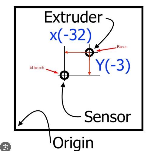

medmed Posté(e) Avril 20, 2024 Posté(e) Avril 20, 2024 (modifié) C'est la distance entre le Bltouch et la buse. Distance en X et Y. Sur l'image ton bltouch ce trouve a -3mm (le moins et important) en Y et -32mm en X. Ce sont des valeurs relatives (du bltouch par rapport à la buse). Ne pas confondre avec les valeurs absolues de la position de la buse sur le plateau avec l'origine 0,0 Bref, pour faire simple, tu mesures (avec une règle, un réglet, mètre, etc.. la distance en mm entre la buse et la pointe du bltouch dans les deux axes (X,Y). Une précision au millimètre est suffisante . Modifié (le) Avril 20, 2024 par medmed
christophe1492 Posté(e) Avril 21, 2024 Auteur Posté(e) Avril 21, 2024 Il y a 8 heures, medmed a dit : C'est la distance entre le Bltouch et la buse. Distance en X et Y. Sur l'image ton bltouch ce trouve a -3mm (le moins et important) en Y et -32mm en X. Ce sont des valeurs relatives (du bltouch par rapport à la buse). Ne pas confondre avec les valeurs absolues de la position de la buse sur le plateau avec l'origine 0,0 Bref, pour faire simple, tu mesures (avec une règle, un réglet, mètre, etc.. la distance en mm entre la buse et la pointe du bltouch dans les deux axes (X,Y). Une précision au millimètre est suffisante . bonjour medmed merci pour ta réponse faut il que je fasse chauffer l imprimante buse et bed ?, pour le bltouch faut il pour prendre la mesure avec la petite languette ( désolé je ne connais pas le terme exact) soit rentré ou sorti merci a toi
medmed Posté(e) Avril 21, 2024 Posté(e) Avril 21, 2024 (modifié) Il n'y a rien à chauffer. Il faut juste mesurer à la main les distances X,Y , entre le bltouch et la buse. Le firmware a besoin de savoir ou ce situe (en distance) le bltouch par rapport à la buse. Modifié (le) Avril 21, 2024 par medmed 1
pommeverte Posté(e) Avril 21, 2024 Posté(e) Avril 21, 2024 Salut, Petite astuce: tu places une feuille de papier sur ton plateau en alignant le bord de la feuille avec le bord gauche du plateau et tu traces des traits suivant X et Y dans l'alignement de la buse et de la touche / aiguille du BLtouch. Ensuite, tu retires la feuille pour mesurer le décalage. Il y a 10 heures, christophe1492 a dit : je vais modifier mon fichier M92 oui je trouve 100.80 Evidemment, il faut vérifier si avec la nouvelle valeur, tu mesures 100mm de filament extrudé 1
christophe1492 Posté(e) Avril 21, 2024 Auteur Posté(e) Avril 21, 2024 bonjour voila les valeurs que j'ai trouvé X-4.3 et Y-3.1 le sensor était descendu . cela vous semble t il correct ? je n ai pas fais encore les modifications dans l imprimante .. je vais dans quoi pour les modifier dois je passé par pronterface ou pas ? je n ai pas fait encore la modification du M92
pommeverte Posté(e) Avril 21, 2024 Posté(e) Avril 21, 2024 (modifié) il y a 3 minutes, christophe1492 a dit : j'ai trouvé X-4.3 et Y-3.1 c'est physiquement impossible. Soit tu confonds les cm et mm soit les valeurs sont fausses. Pour la modification, tu as 2 possibilités: Il y a 11 heures, christophe1492 a dit : Ce paramètre est aussi accessible dans le menu "configuration -> config avancée -> position de la sonde Z -> décalage en Z". Comme tu as déplacé ton 3Dtouch, tu peux en profiter pour modifier dans ce menu la valeur de décalage en X et Y (les valeurs seront négatives, d'après ta vidéo). la 2nde, c'est d'envoyer le Gcode M851 Xvaleur Yvaleur Modifié (le) Avril 21, 2024 par pommeverte
