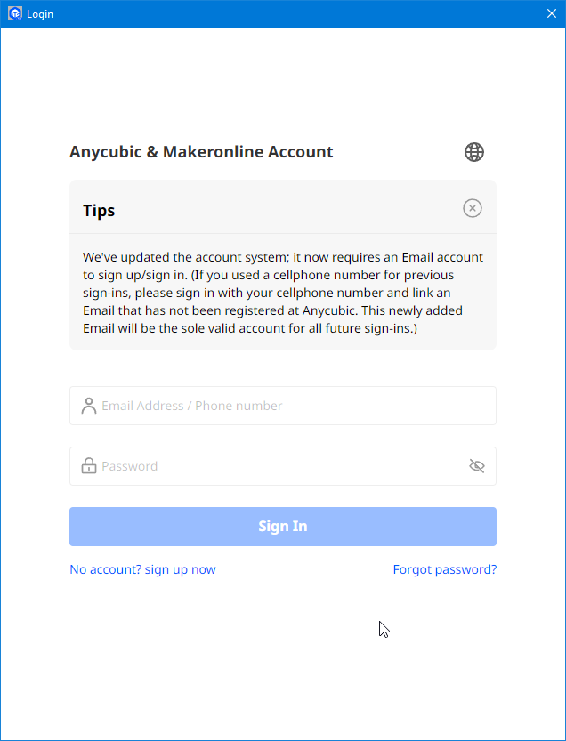

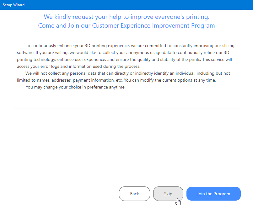

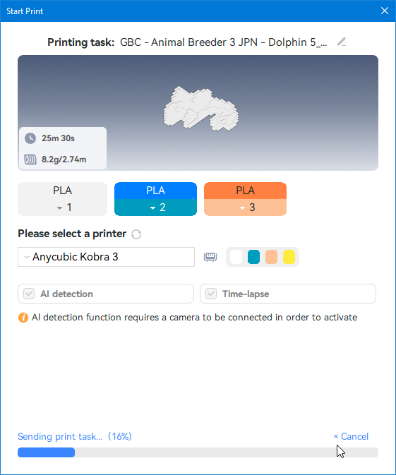

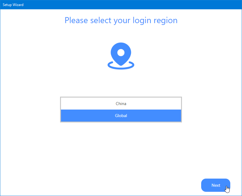

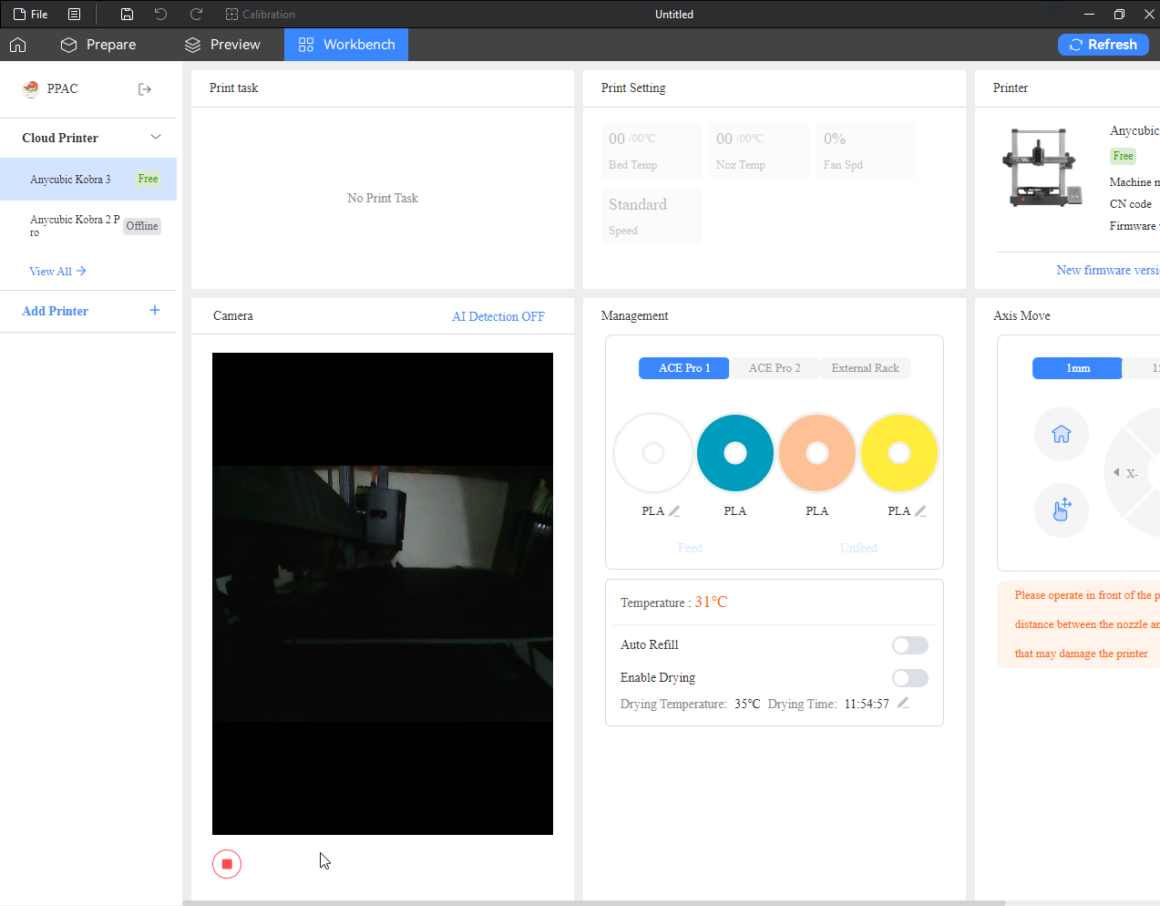

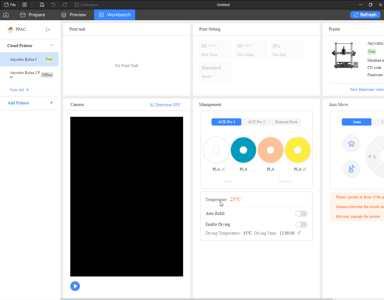

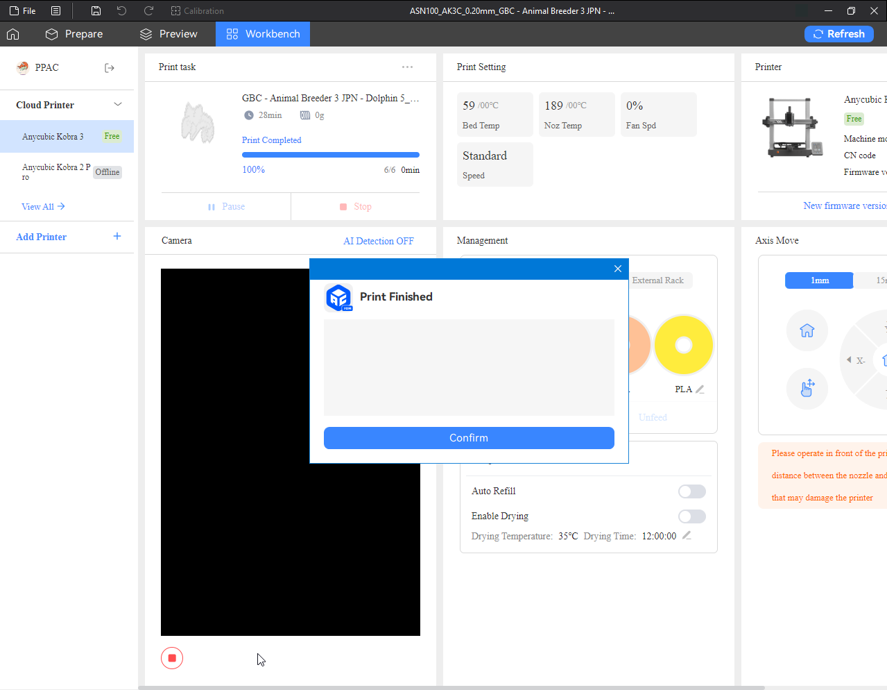

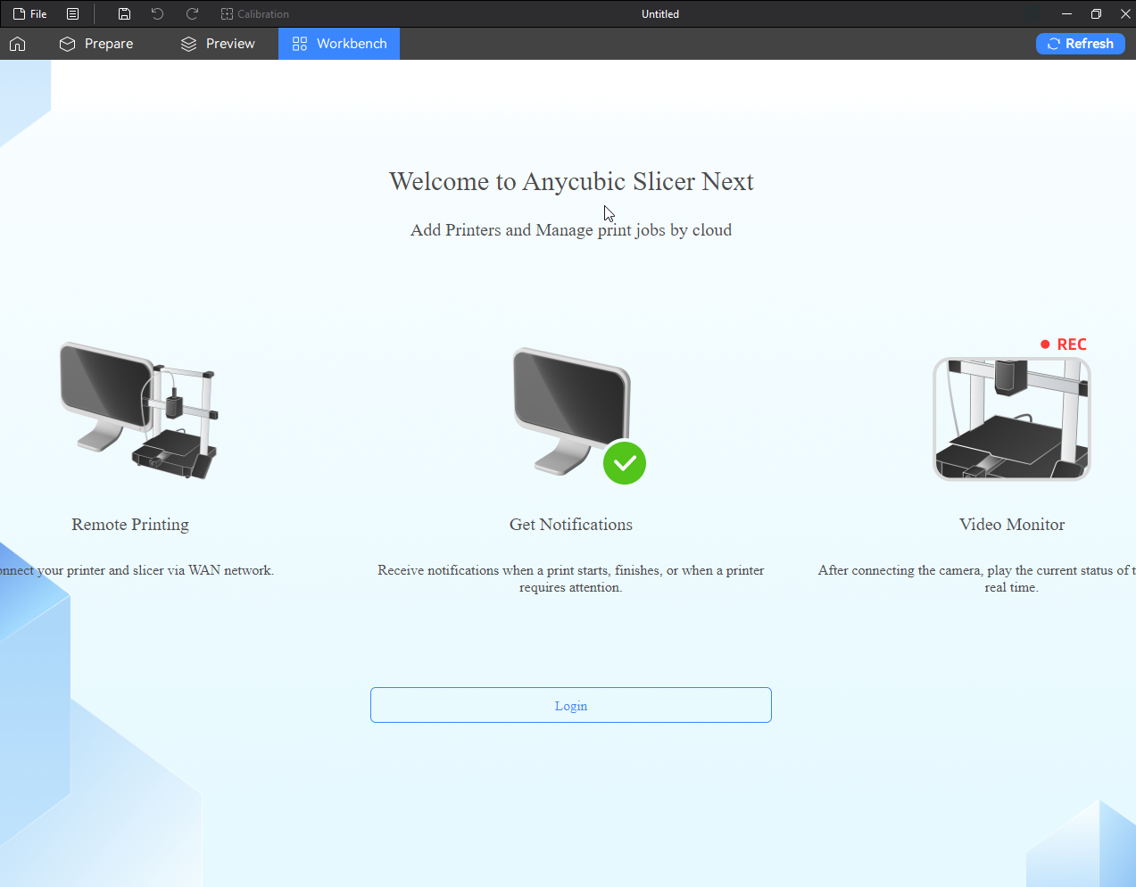

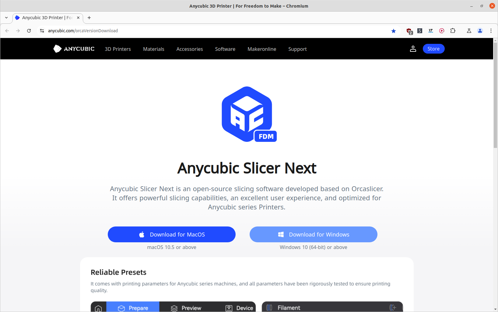

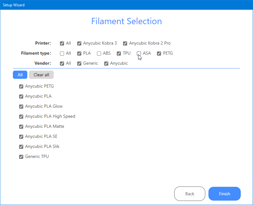

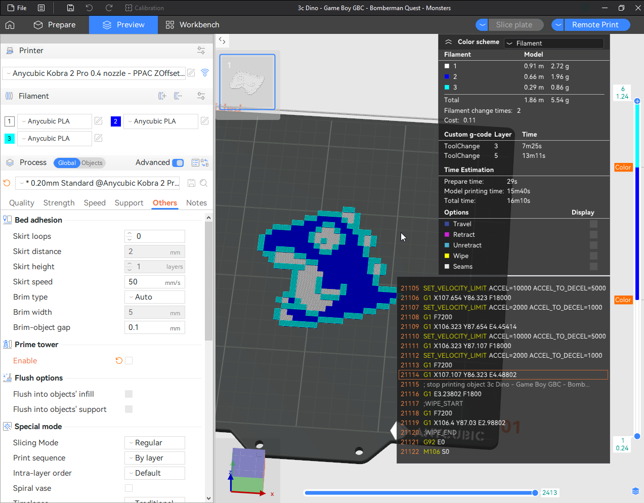

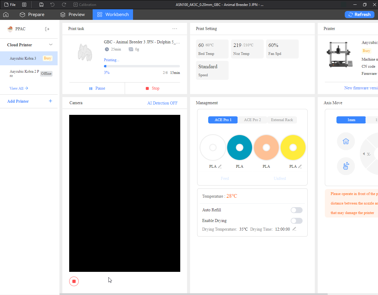

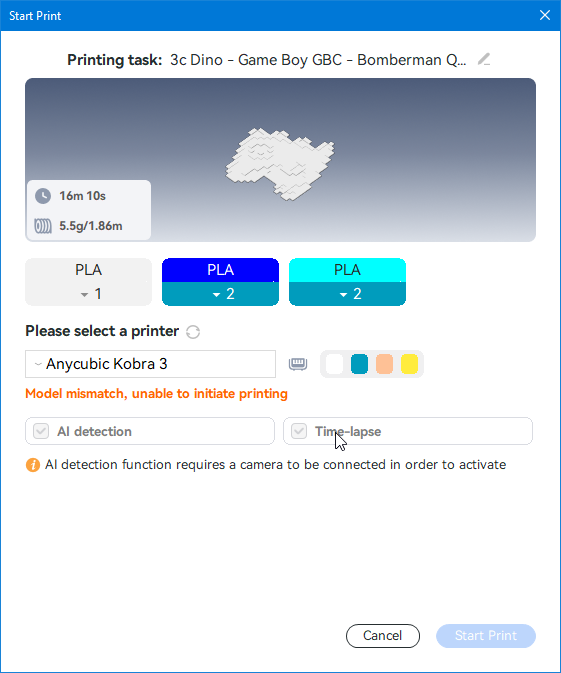

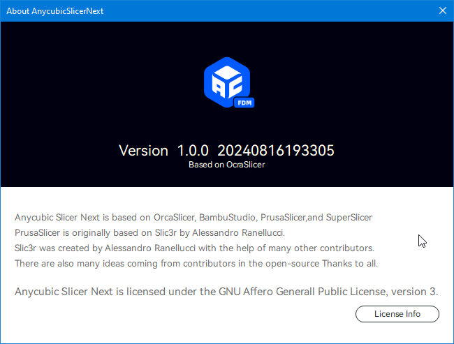

Petite mise à jour hier de Anycubic Sliser orca version de l'imprimante pour ceux qui n'ont pas vu ! On peut enfin jouer envoyer les fichiers à distance , fini la clef ubs !
https://www.anycubic.com/orcaVersionDownload
À cette date (2024-08-17) on obtient, pour la version Windows, un fichier "e988037ce177093ea847b52d1cd7801b.exe" (~76.0 Mo) qui installe un "AnycubicSlicerNext v1.0.0"
image.png.59892b4643e78ae4061b380d8002a172.png image.png.448f657a6de63bf986ae35abf754f8ef.png image.png.9c14470468c65a101117fe8dec589719.png image.png.6217ba1c80884c7dfee57f7eb15c65aa.png image.png.f31dbdc688f80c1747c90fc35772c8f7.png image.png.eed60bdf97f33254e8b6b0fd89a94a6d.png
 image.thumb.png.757234fd905e1d708752e4bda51e4e86.png image.thumb.png.a1b7729907287cb8e58b247397df7dcf.png image.thumb.png.99abac742d8770985c149a0fee181541.png image.thumb.png.50ae63844c23c6a160780909b3879ef2.png

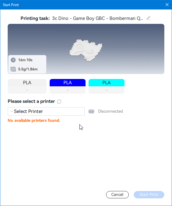

( Si on n'a pas fait attention et que l'ont essais un envoi d'impression a la Kobra 3, alors que l'on a fait une découpe avec un profil de Kobra 2 Pro
2024-08-1711_44_53-3cDino-GameBoyGBC-BombermanQuest-Monsters-AnycubicSlicer.thumb.png.5ab9424677a87e0751ca6a578f256e5e.png 2024-08-1711_46_31-StartPrint.png.2b3490756c359a39935158dd13361e8b.png image.png.58ddff83559dcbf7b04bb110eccda5dc.png

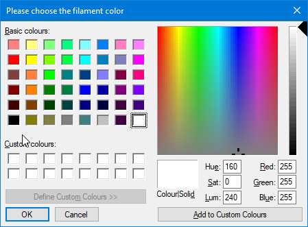

Pour le choix des couleur, ils n'ont pas comme sous "Anycubic Slicer" v1.4.4 mis les pré-set des quatre PLA couleur Pantone...
2024-08-1711_57_29-Pleasechoosethefilamentcolor.png.c040fe2fce6c28502c27008f55f68a7a.png
L'envoi d'une impression à l'imprimante, via le Cloud, est bien fonctionnel avec cette version. (étrangement je n'ai réussi à avoir le flux vidéo qu'une fois l'impression terminée.)
2024-08-1711_58_02-ASN100_AK3C_0.20mm_GBC-AnimalBreeder3JPN-Dolphin5-AnycubicSlicer.thumb.png.522540ec6f83c8e4480b613d092cc014.png 2024-08-1711_58_09-StartPrint.png.a0f14df2a2b4300e8081575e1221b2b5.png 2024-08-1711_58_13-StartPrint.png.2bdab29e2011ea779f4aaafcf3b18c2e.png 2024-08-1712_15_17-ASN100_AK3C_0.20mm_GBC-AnimalBreeder3JPN-Dolphin5-AnycubicSlicer.thumb.png.8602b3f816b7873ebd57fc999a4e7c8b.png
 2024-08-1712_15_17-ASN100_AK3C_0.20mm_GBC-AnimalBreeder3JPN-Dolphin5-AnycubicSlicer.thumb.png.23ff1fc2b1e6b2d3331817c6d4fd95ee.png  2024-08-17 12_42_29-Window.png2024-08-1712_53_08-ASN100_AK3C_0.20mm_GBC-AnimalBreeder3JPN-Dolphin5-AnycubicSlicer.thumb.png.b23b1afd961b81c3438d1f8eb34f9cc2.png
image.jpeg.087a49773a16d4b32c7f6ccd6c05d939.jpeg image.thumb.jpeg.e232e540052c57db99a447585c90dc62.jpeg
Modifié (le) par PPAC
Oups j'avais mis des captures d'écran avec un profil de Kobra 2 Pro, et ajout des captures d'écrans d'une impression via cloud

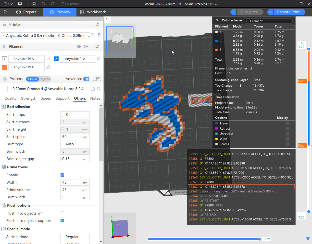

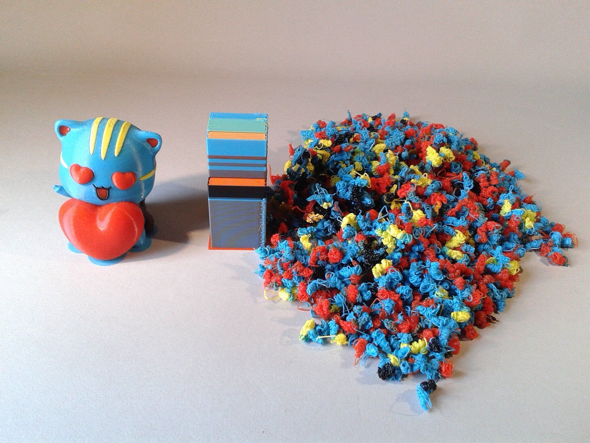

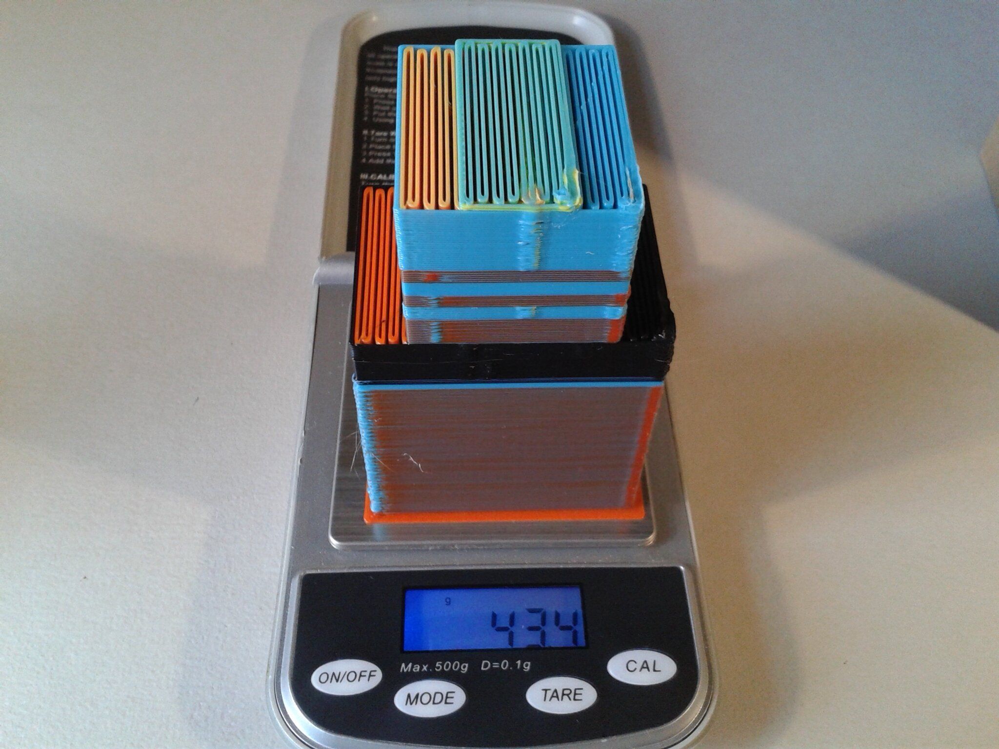

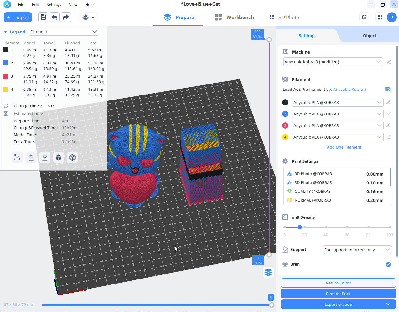

Je reposte ce que j'ai mis dans l'autre topic sur les purge et comment limiter les poops:
Pour le multicolor et les purges, il faut réduire le flush volume au niveau du printer mais les options prometteuses les plus intéressantes sont cachées dans orca.
On peut faire le flush dans le infill des objets (marche bien sauf si on fait des objets avec des murs transparents et on peut aussi en passant das les options par objet, décider qu'un objet sert à faire les flush. Du coup si on veut mettre un objet en plus pour lequel on n'a pas besoin d'avoir de jolies couleurs, on peut s'en servir pour ne pas perdre trop de fil.

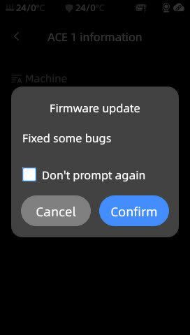

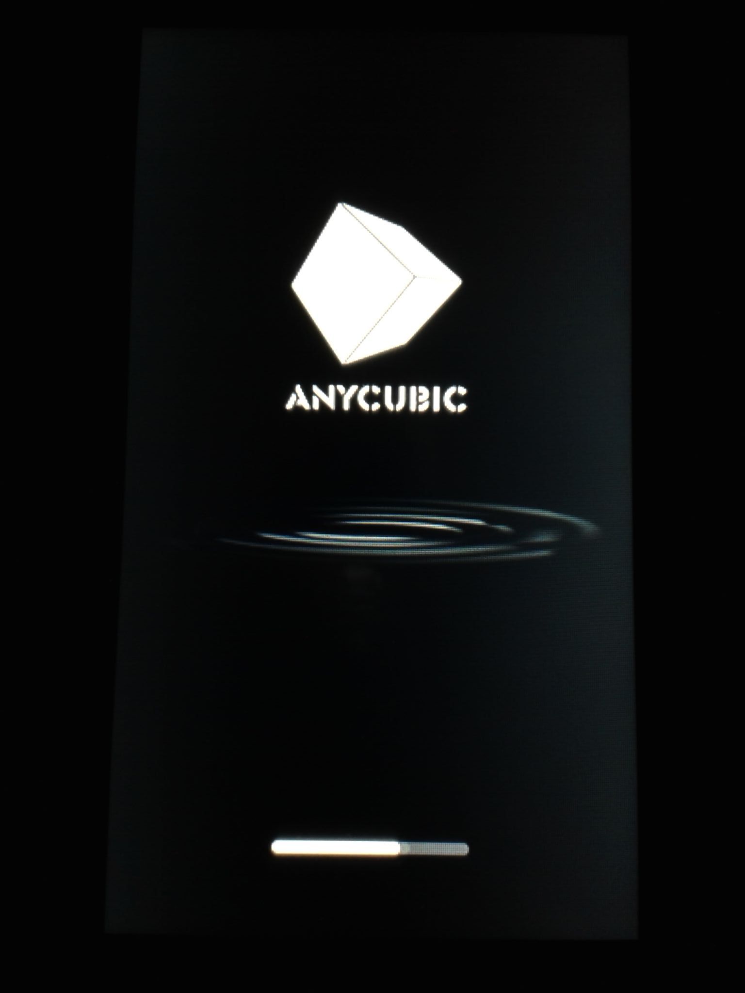

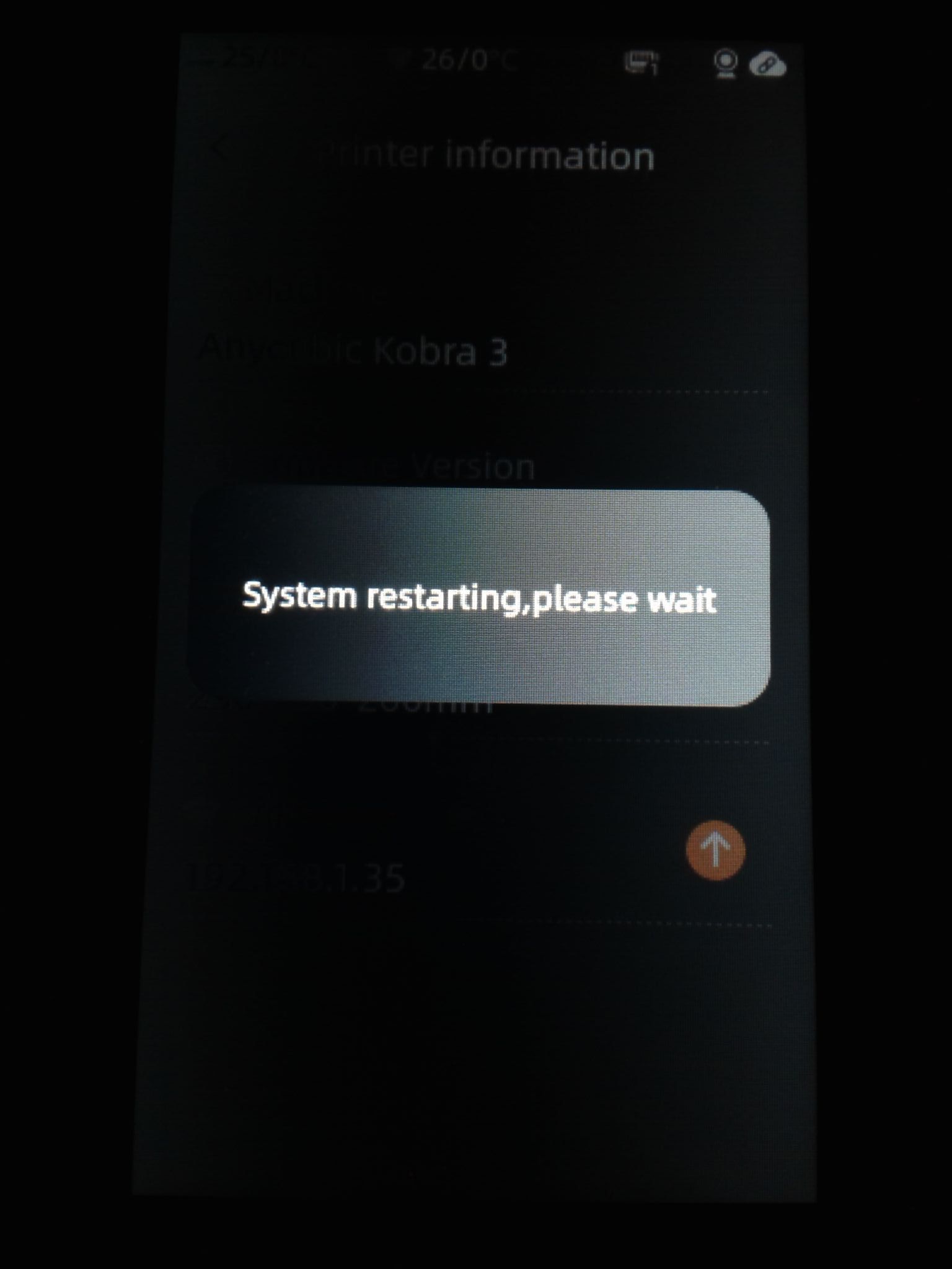

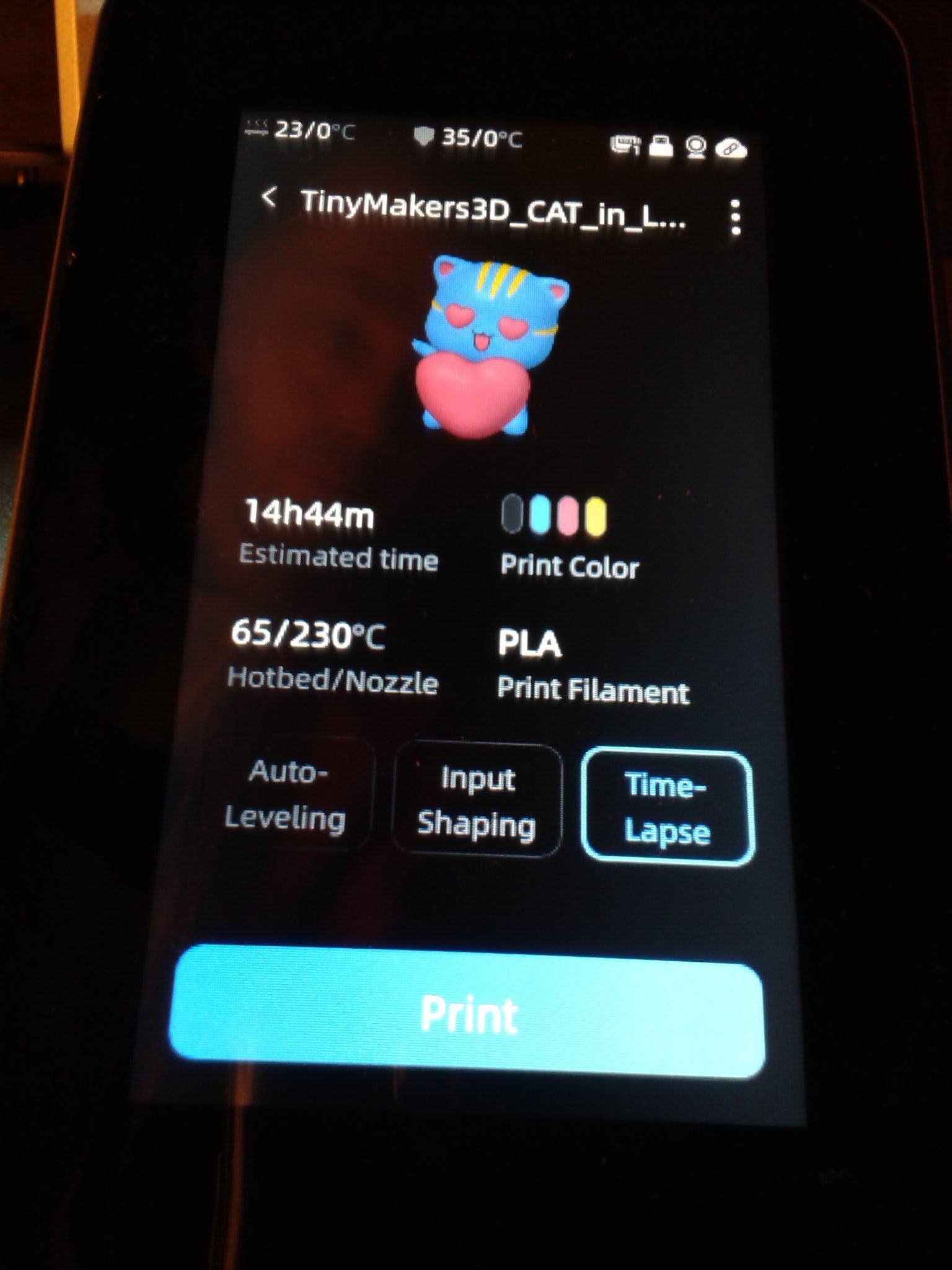

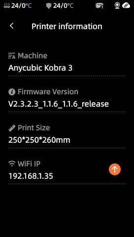

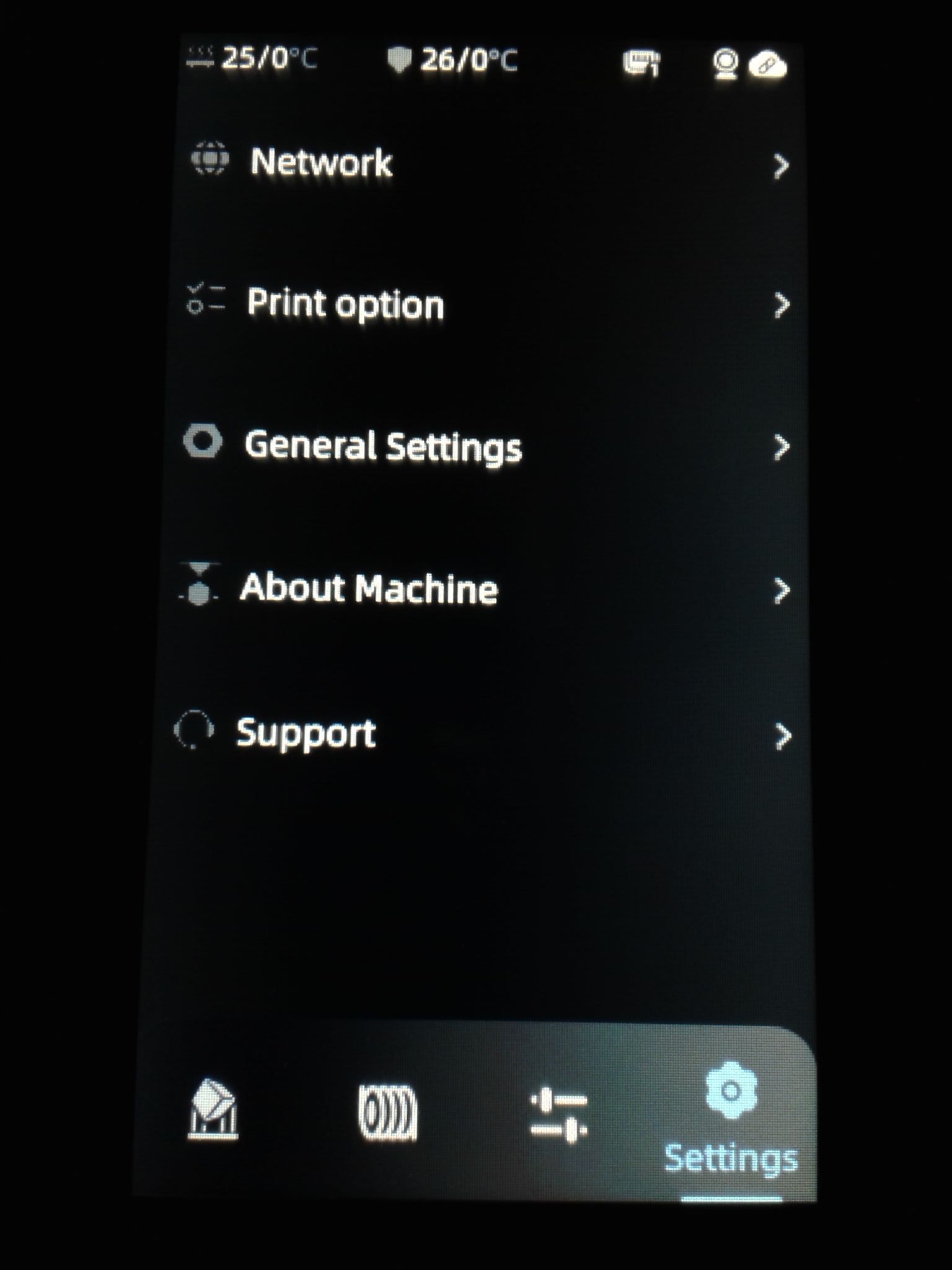

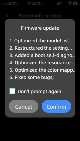

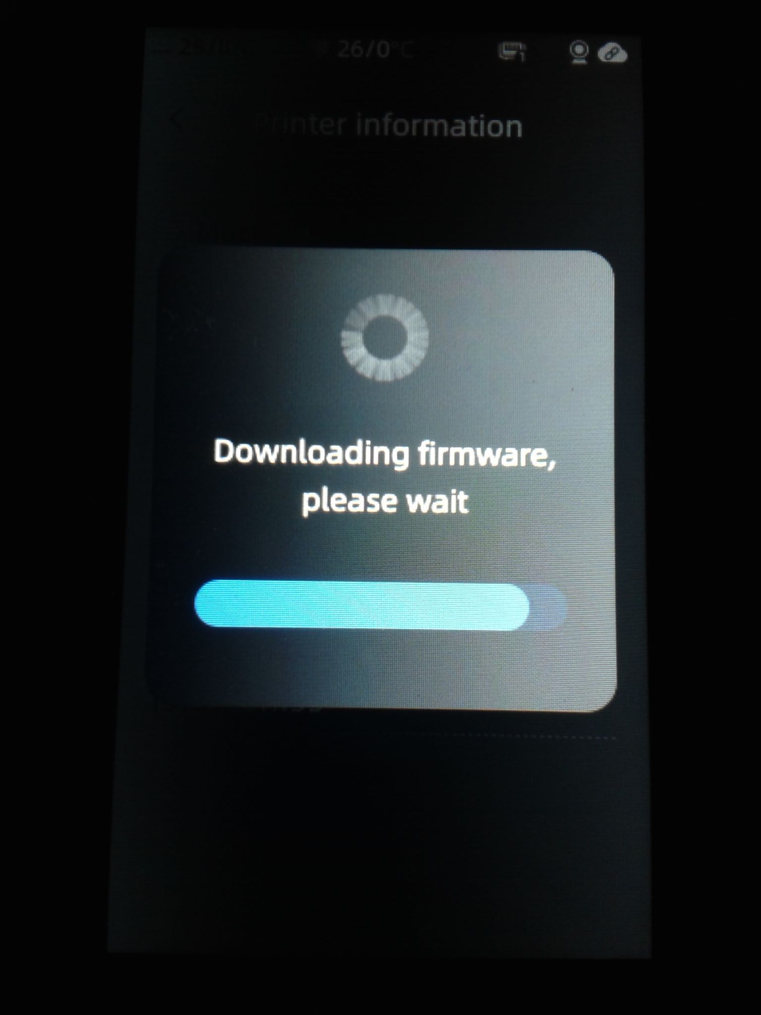

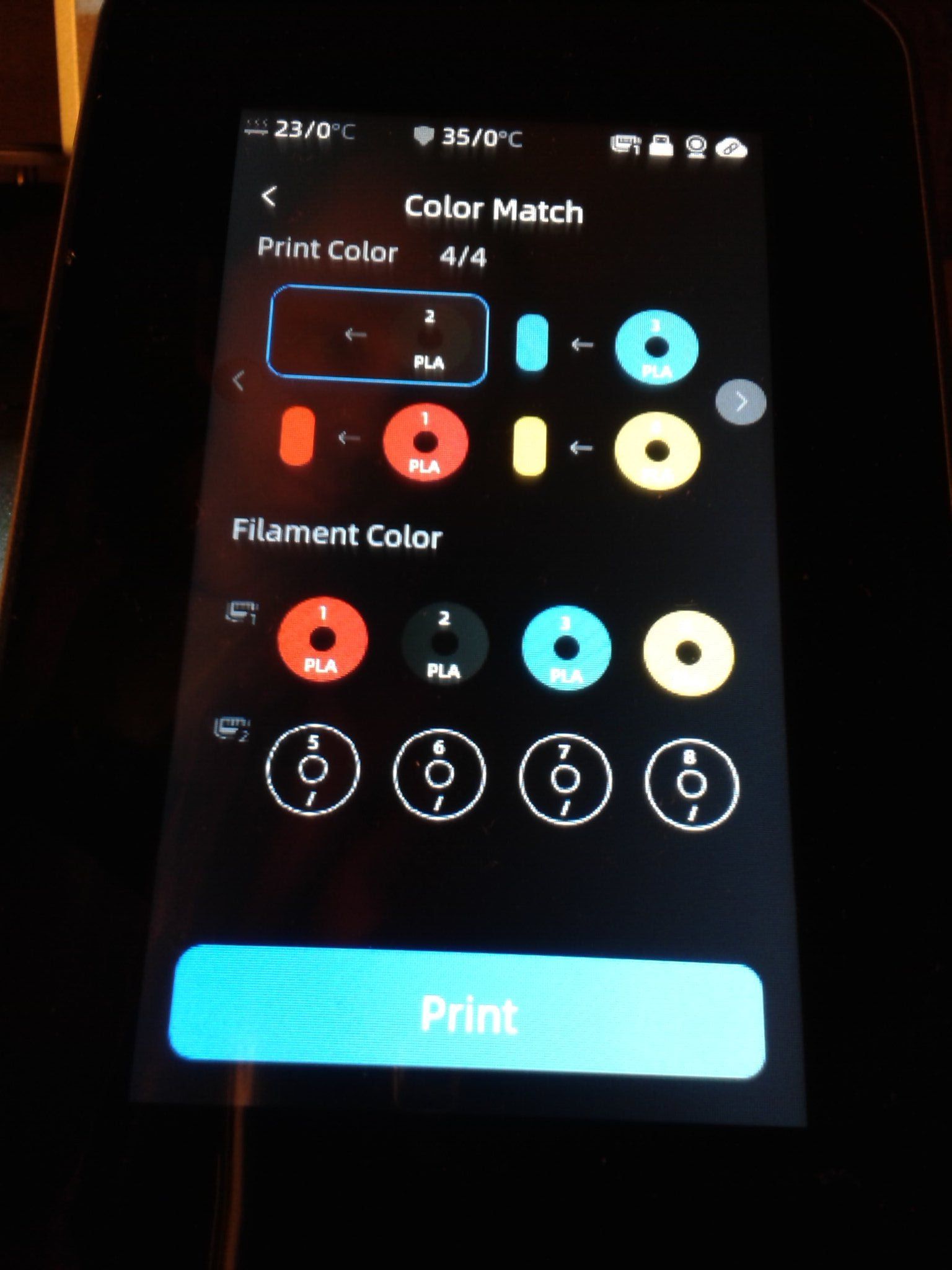

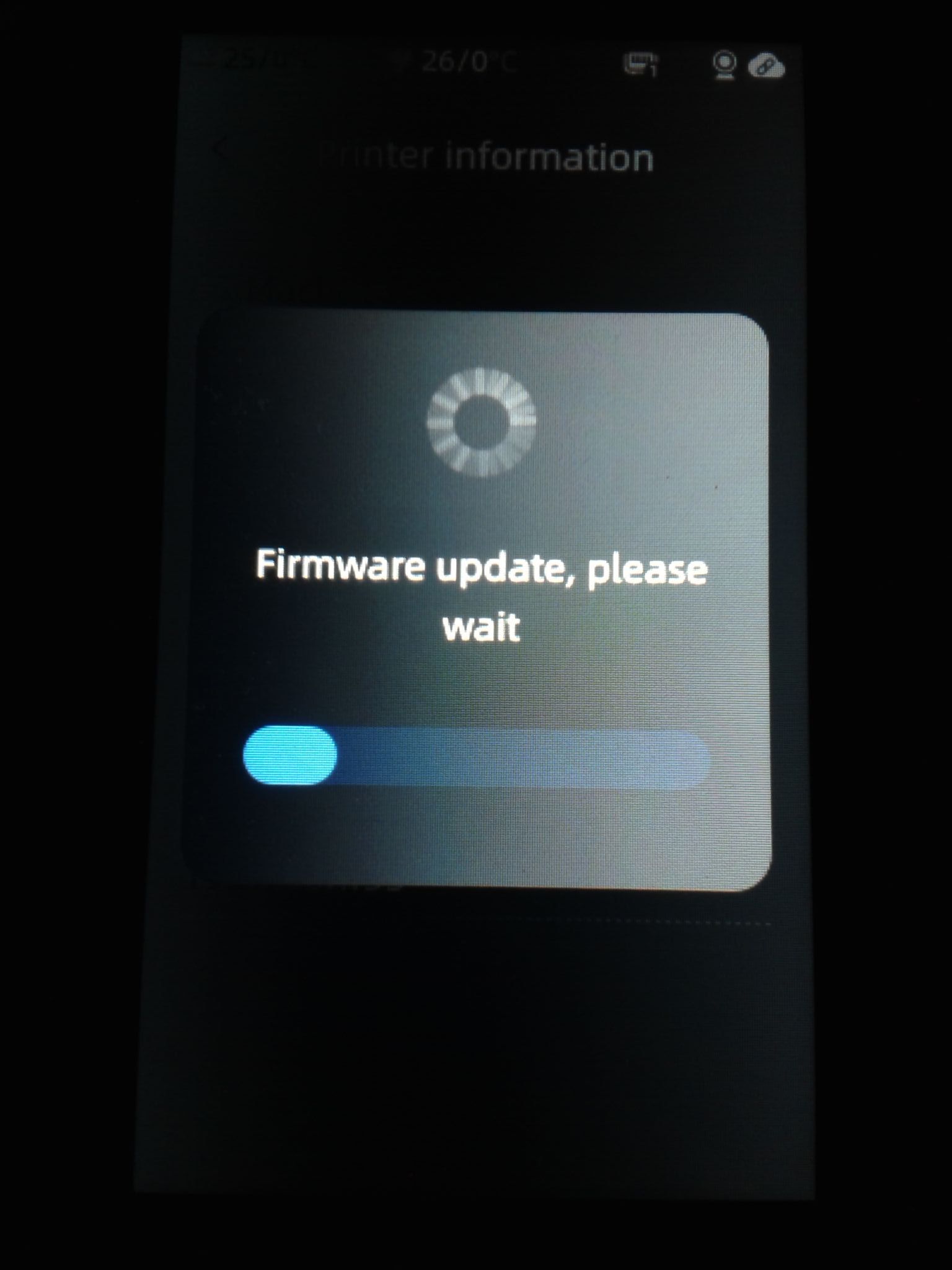

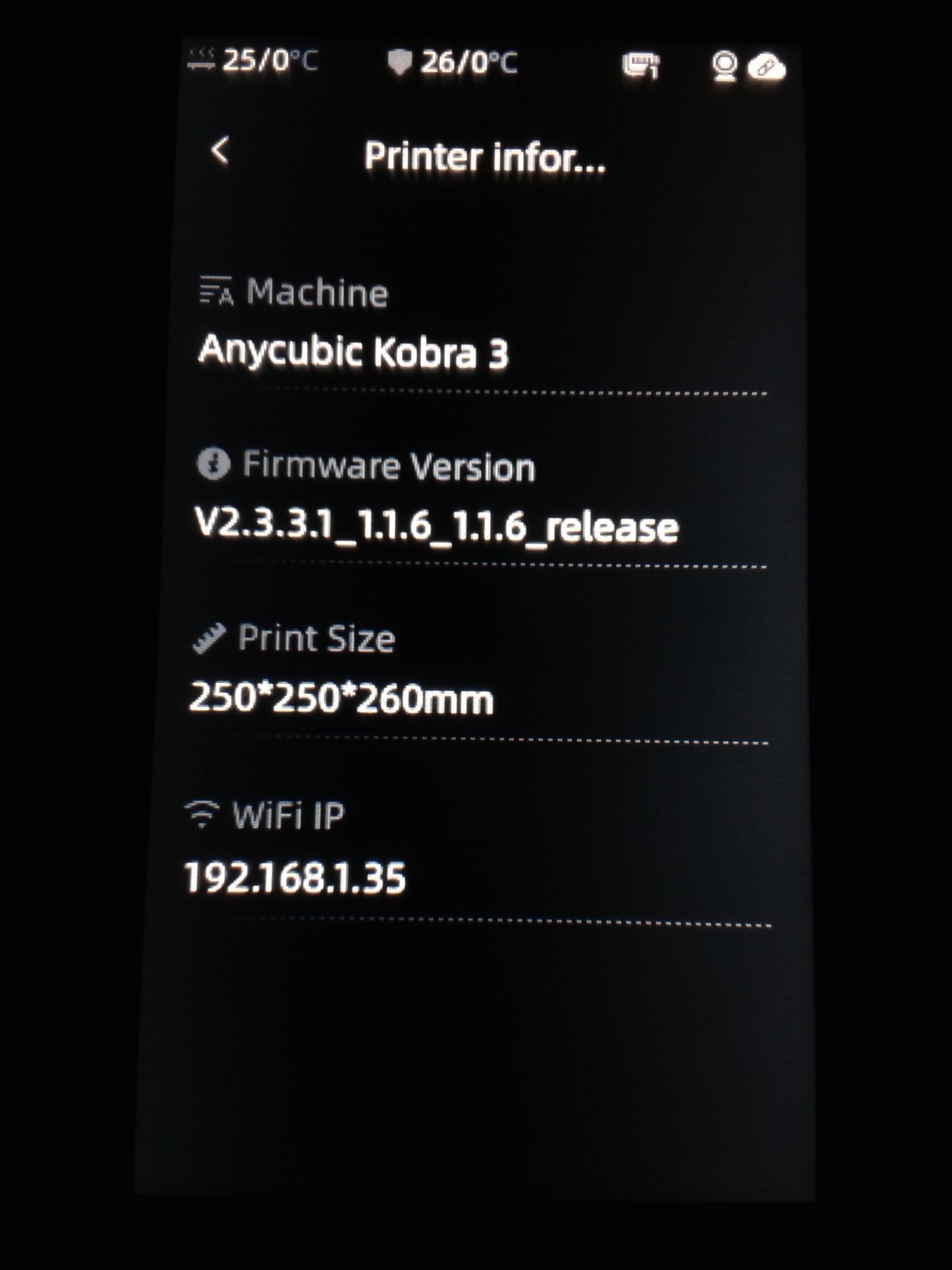

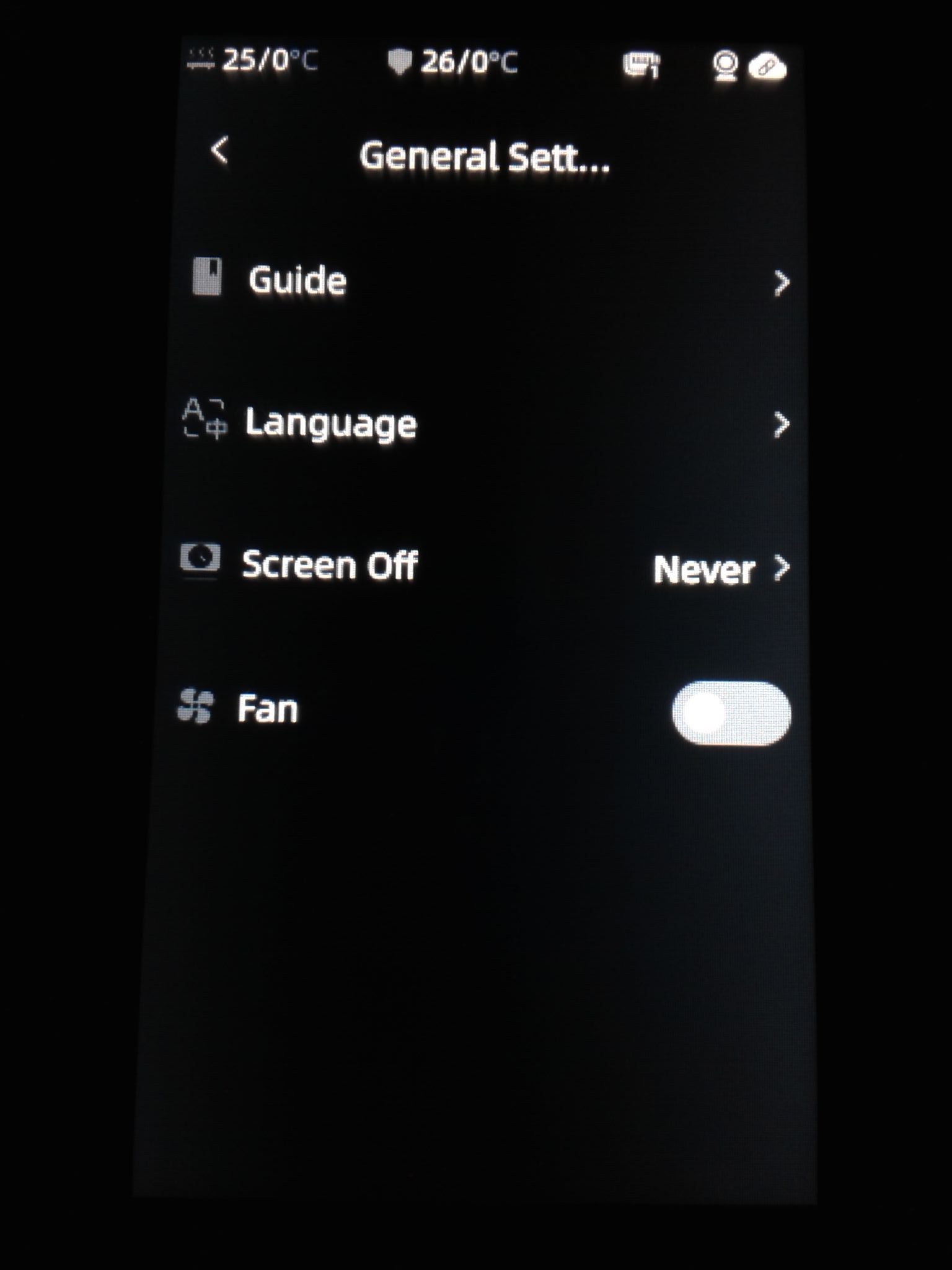

Pour faire le lien

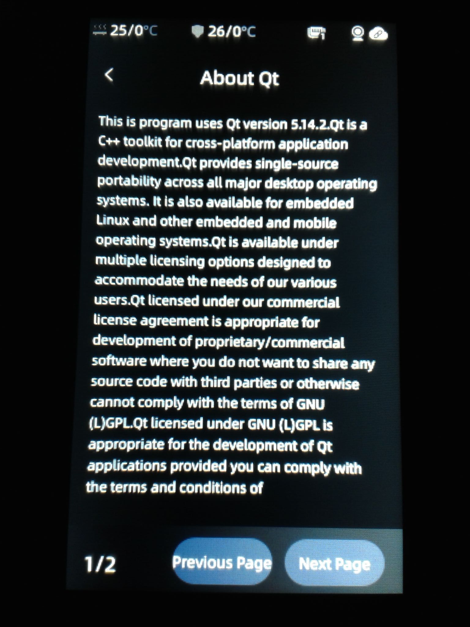

Sinon, j'ai un peu à contre-cœur (car perte de l'accès root et donc au revoir les belles captures de l'écran de contrôle. 😪)
fait les dernières mises à jour.
Kobra 3 (de v2.3.2.3 vers v2.3.3.1)

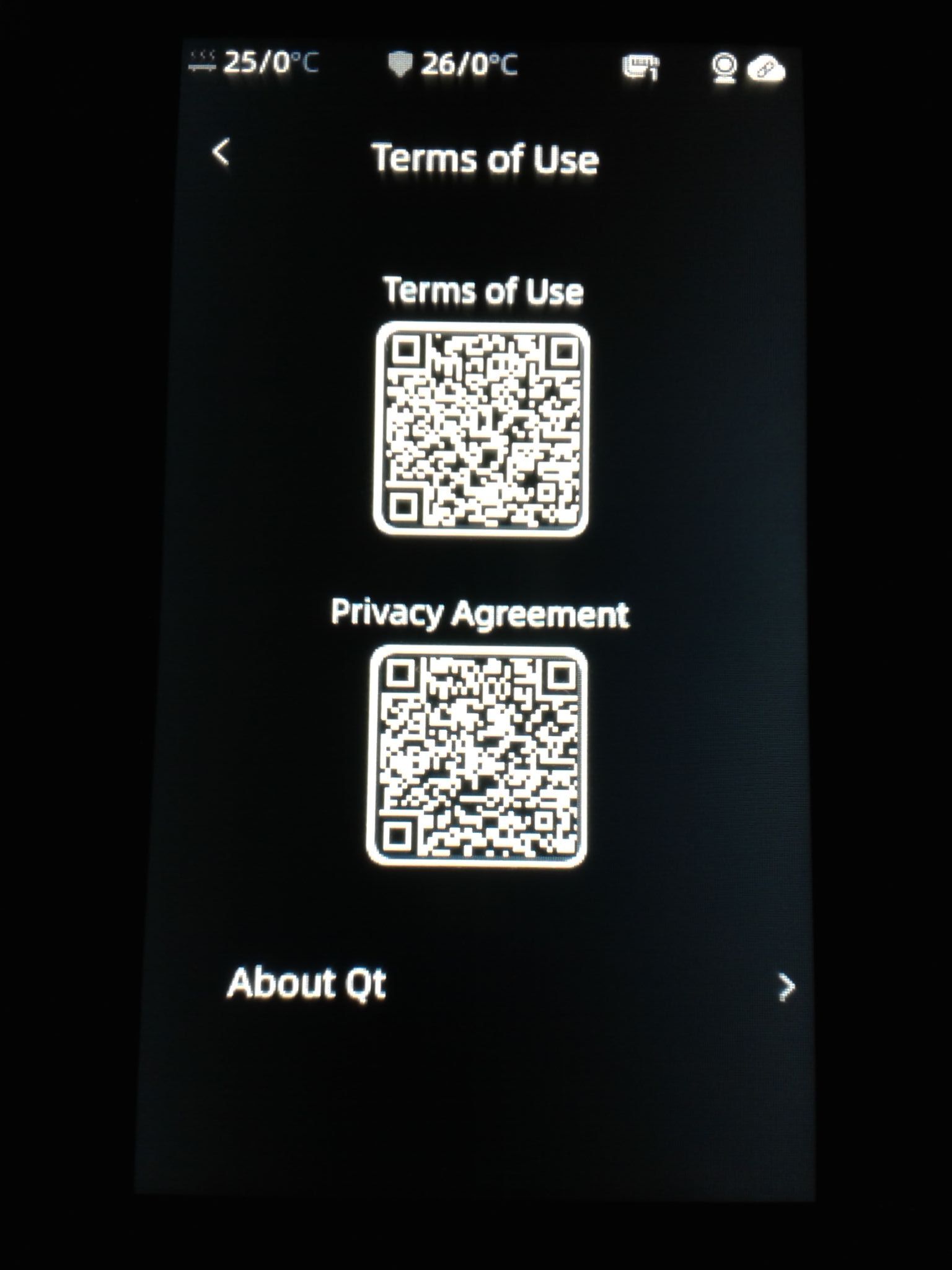

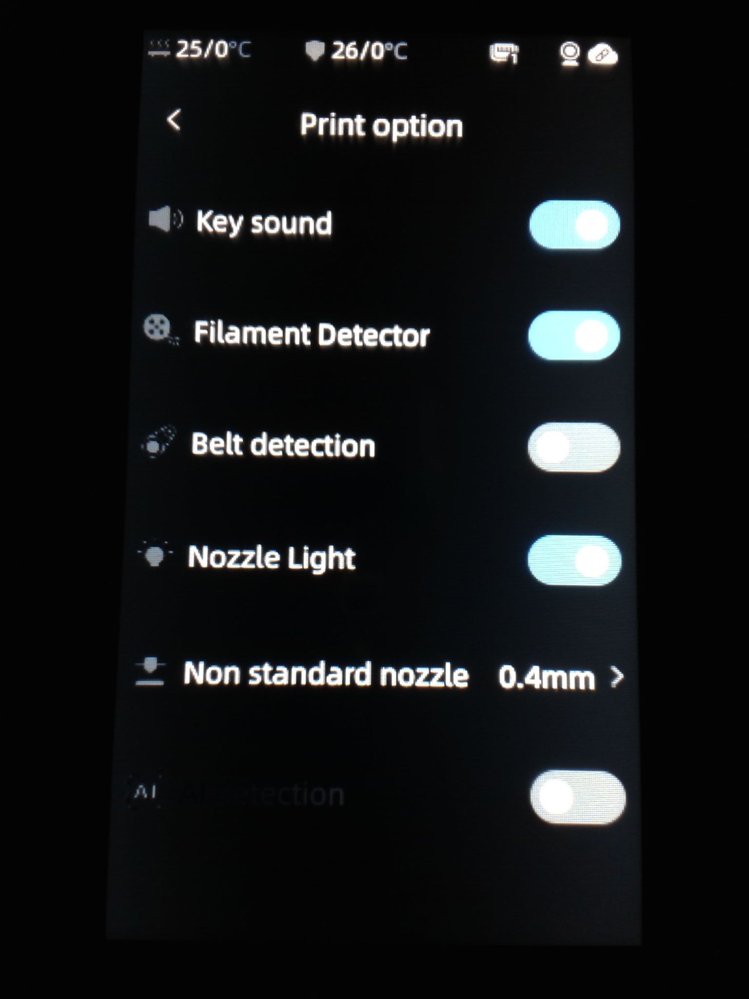

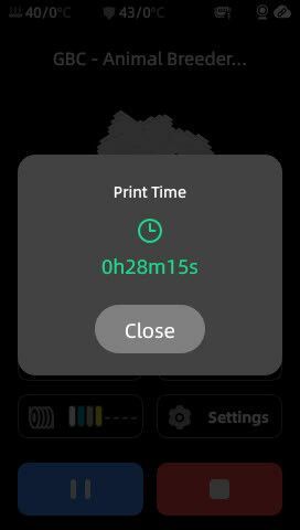

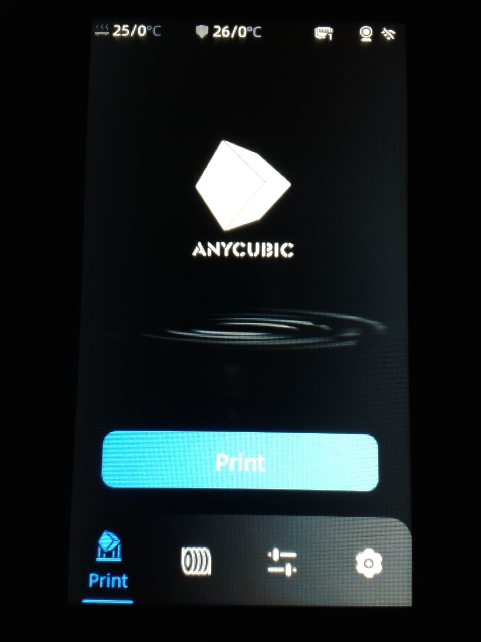

k3screen_2024-08-17_09-51-17.jpg.b5fd863ad523352c27d287b109285d0a.jpg k3screen_2024-08-17_09-50-46.jpg.244b0de51beb0063616cf0d677b59c6c.jpg IMG_20240817_201604.thumb.jpg.3e4dfe0e524be179d518a25b4268dc29.jpg IMG_20240817_201623.thumb.jpg.4136e37a36b9b12b87d9e8deaba8dda9.jpg IMG_20240817_201835.thumb.jpg.2295cb3736d1b8b097edc9f1a328b175.jpg ( bip. bip. et reboot )IMG_20240817_201918.thumb.jpg.99144317bc5f43a189d93a1456cdcdf9.jpg
IMG_20240817_201923.thumb.jpg.2aa9e2390cf23657185e44f1bd5484fd.jpg IMG_20240817_201930.thumb.jpg.5fb768d8fc9b902bc1219e08bdd82c93.jpg IMG_20240817_201939.thumb.jpg.fa00720d1957fdcc2ef9a1088ab81ca9.jpg IMG_20240817_201946.thumb.jpg.2a2f5cb888c87547ea16e807e1d261fc.jpg
image.thumb.jpeg.395715b53aac3a2770d7bc7f0b5f3667.jpeg image.thumb.jpeg.59b859b1b271d8f94118a54891f7e33d.jpeg

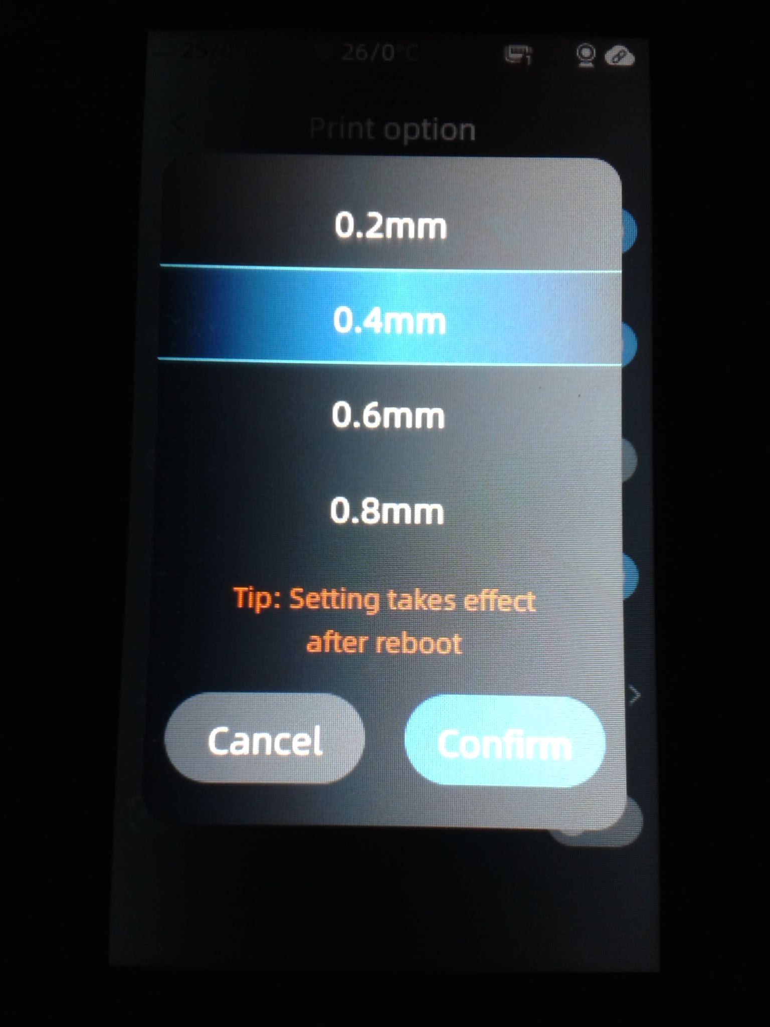

( On peut voir que le menu "Settings" est mieux organisé… et qu'il y a une notion de diamètre de buse ...)
IMG_20240817_202101(copie).thumb.jpg.f97dffb3386a2fddd37d851412892e2f.jpg IMG_20240817_202108.thumb.jpg.9e2ff8463bd083c72adb04f96359c628.jpg IMG_20240817_202118.thumb.jpg.ad83b8000a13b5fc832a0f425f3609ab.jpg IMG_20240817_202137.thumb.jpg.8a61215ae89c9290c3a6d50604c84643.jpg

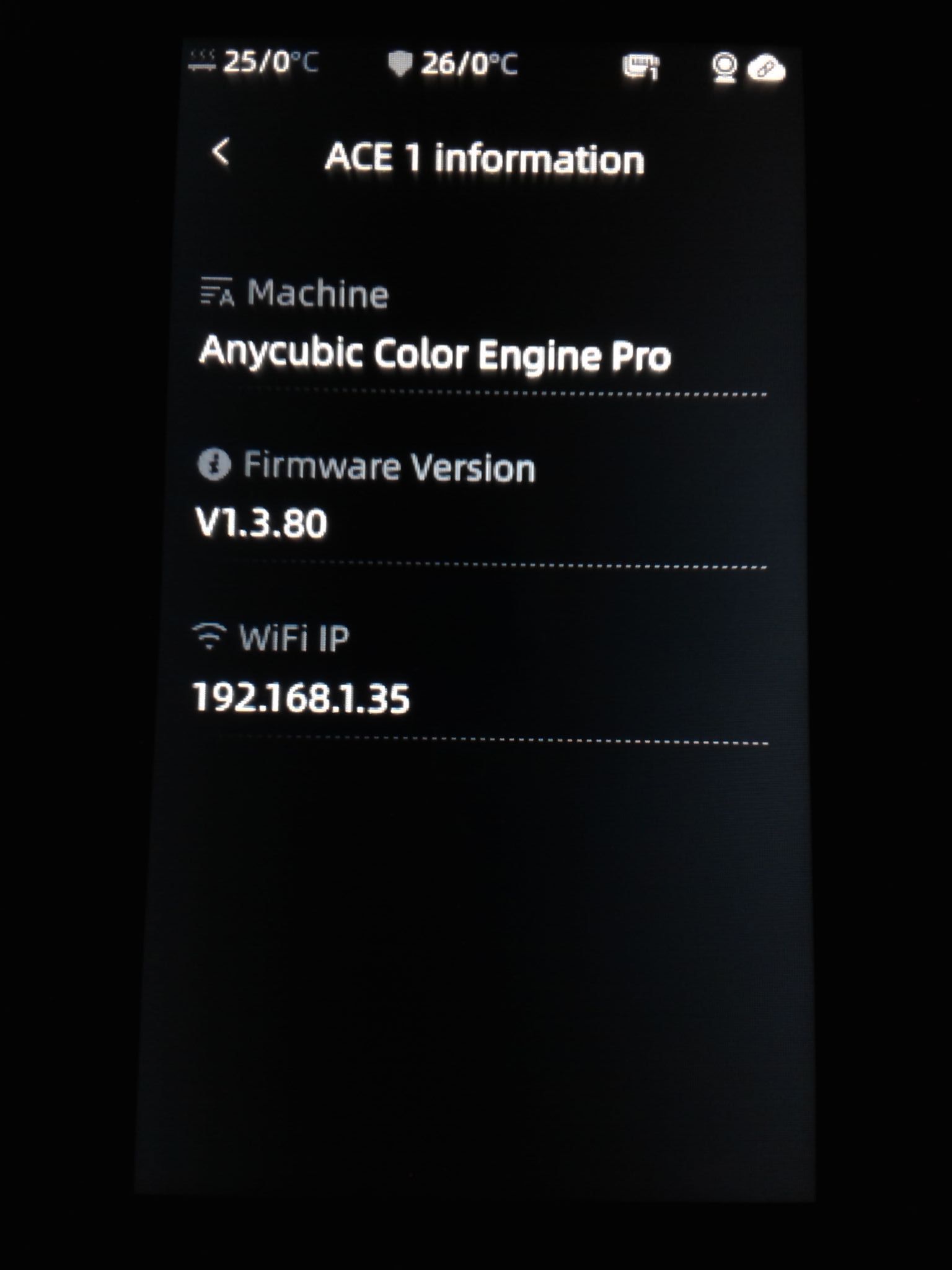

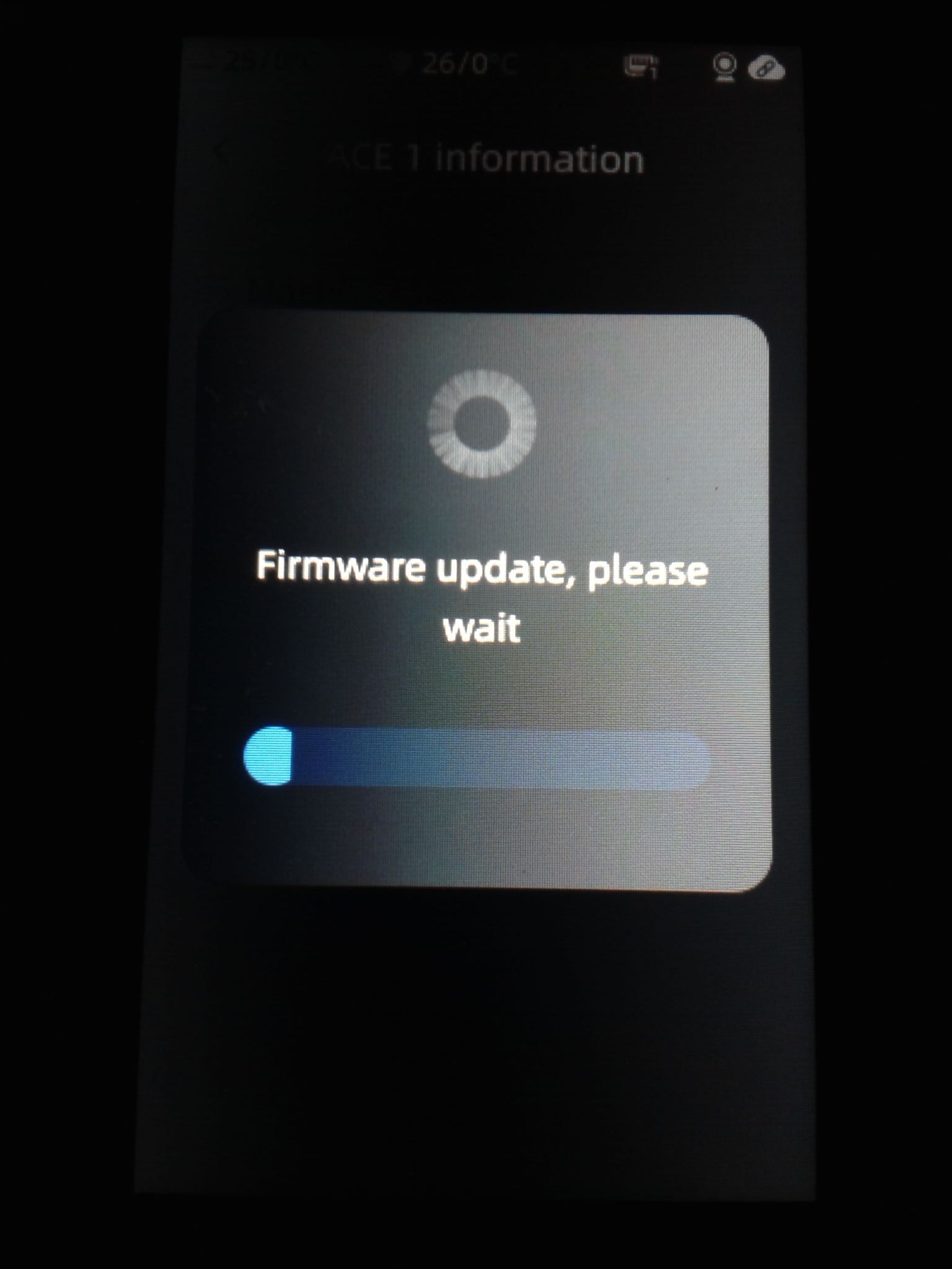

ACE Pro (de v1.3.76 vers v1.3.80)
  image.jpeg.47a7baf09431b292977e48a6d68d53ad.jpeg image.jpeg.6231dd731ec4952a68a193f822989a00.jpeg IMG_20240817_202008.thumb.jpg.98d52ab5ae6b7e23bbbfb65bdfc03a0a.jpg IMG_20240817_202037.thumb.jpg.49414f7bad176c3d4c6a4b4773f5620f.jpg

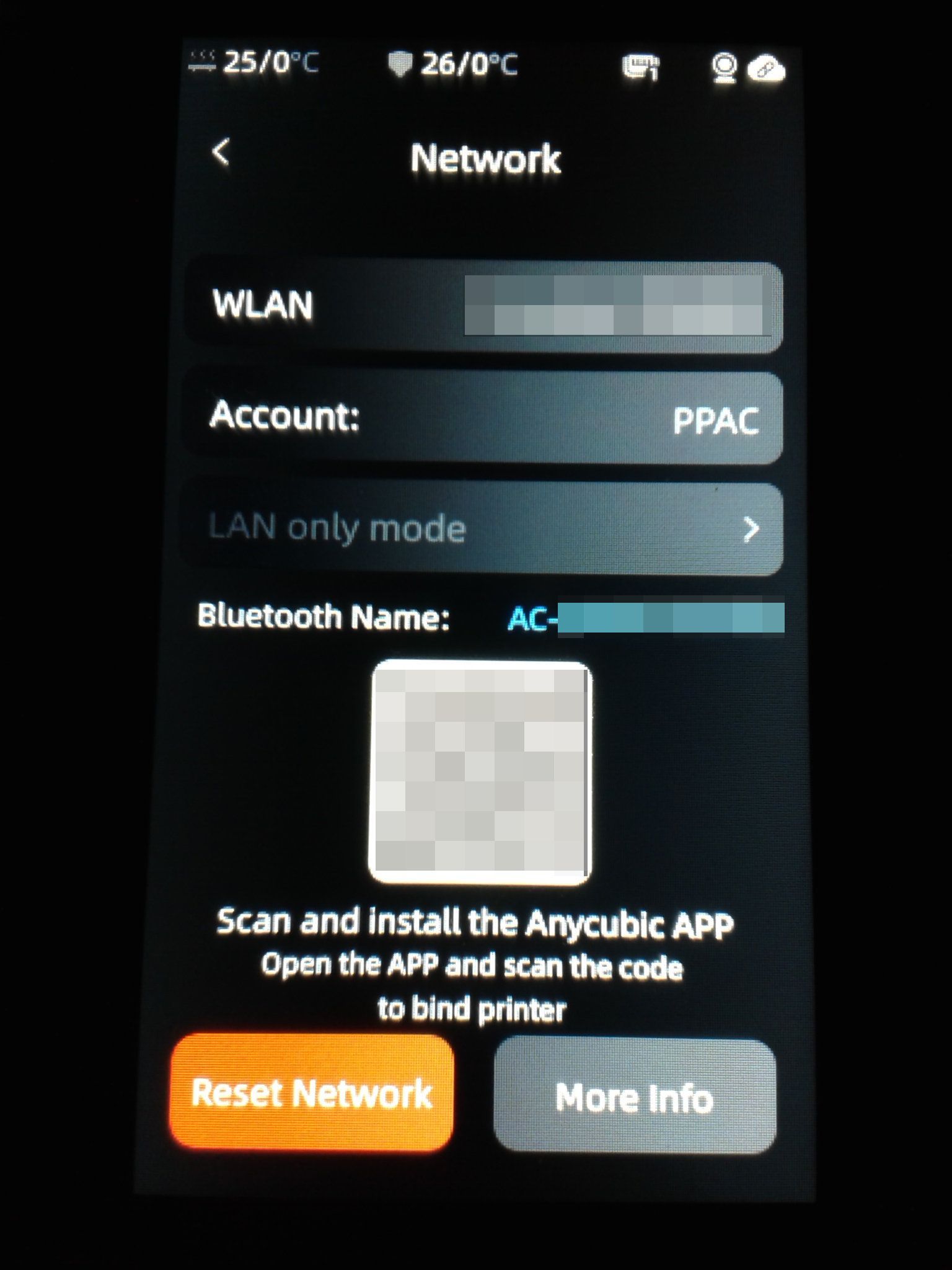

Vous savez à quoi sert l'option "LAN only mode" ?
Elle n'est pas active j'ai l'impression, mais si on pouvais éviter de passer par le cloud pour avoir accès à la caméra, ça serais pas mal (parce que bon, l'option caméra est cool, mais fonctionne de façon un peu aléatoire j'ai l'impression)
Sinon, j'ai pas mal de micro plastique qui s'accumule dans la graisse des guides des roulettes, j'aimerais tout clean, mais avec quoi je dégraisse, et est-ce que je peux y mettre n'importe quelle graisse ?
il y a 1 minute, Bizounours a dit :
Je n'avais pas fait attention qu'il y avait cela dans le dernier firmware… (Je n'ai pas pris le temps de bien explorer tous les menus ... )
Oui en principe, ce sera pour ne plus passer par le cloud pour l'envoi et le contrôle d'impression (Pour le flux vidéo de la caméra, je ne sais pas)
Mais il me semble que ce n'est pas encore implémenté...

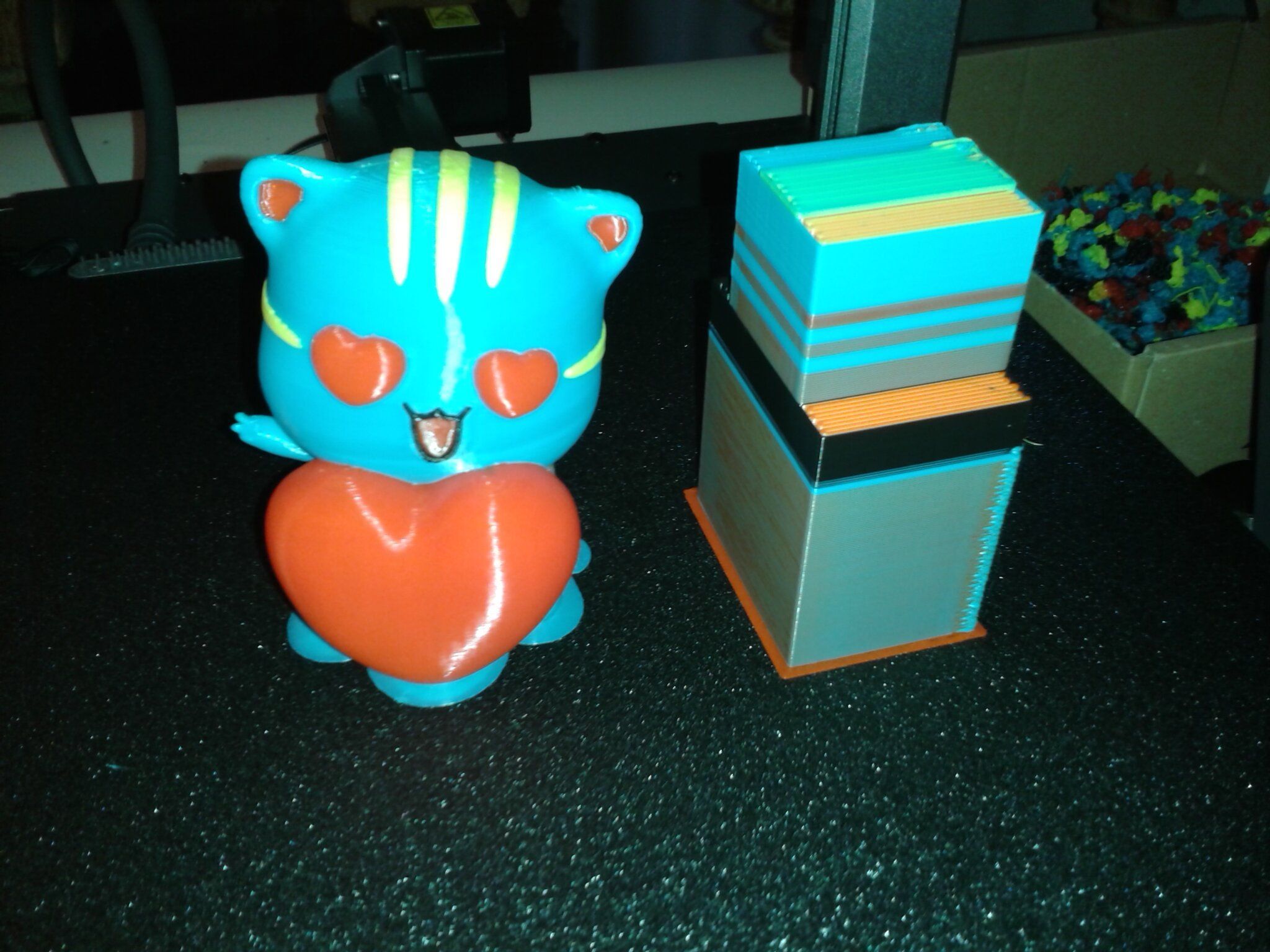

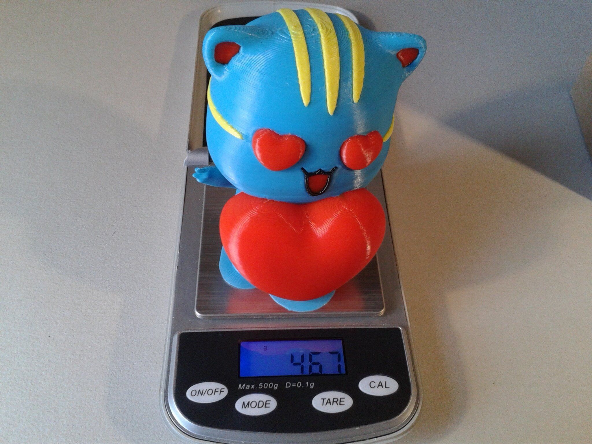

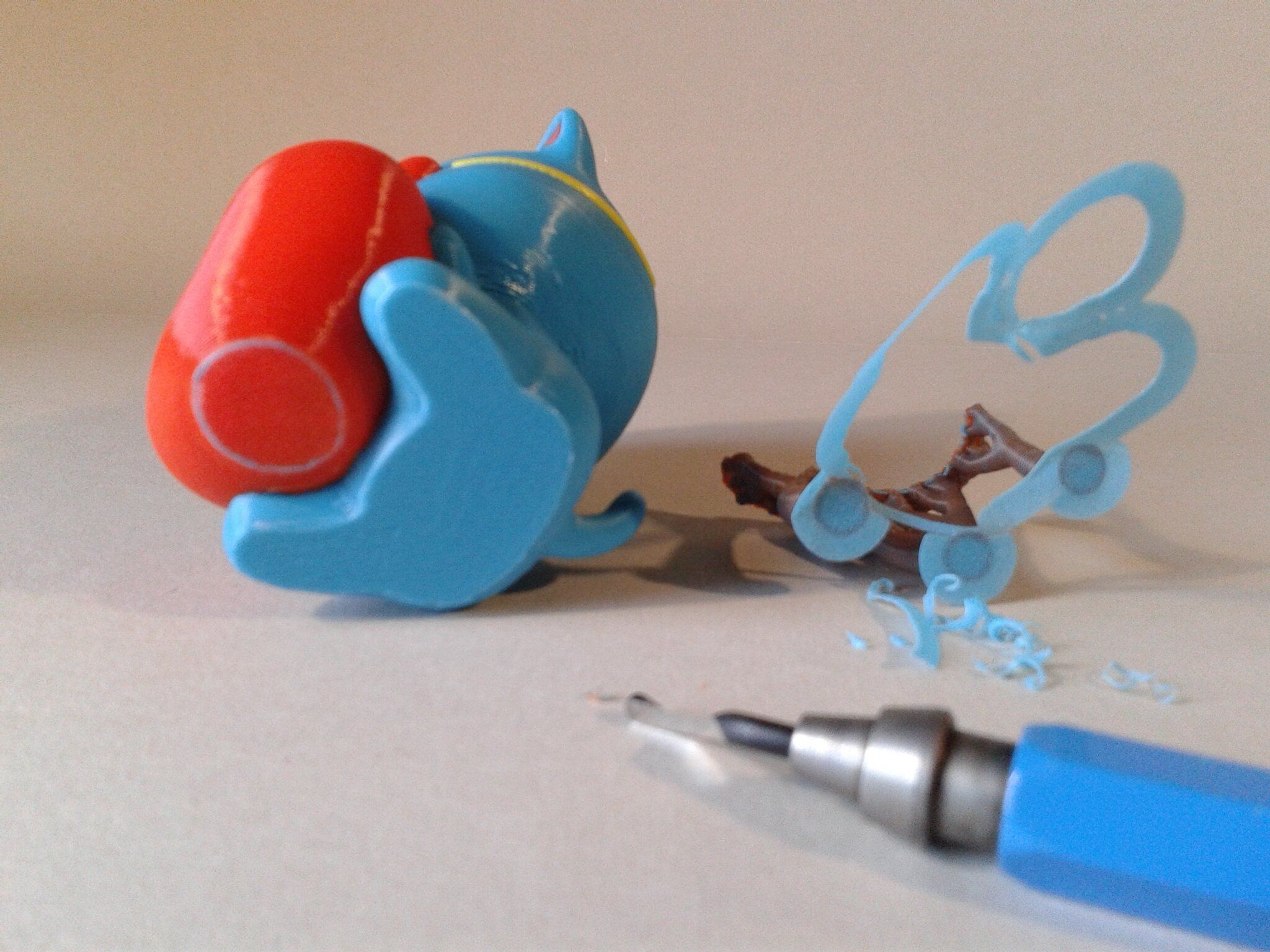

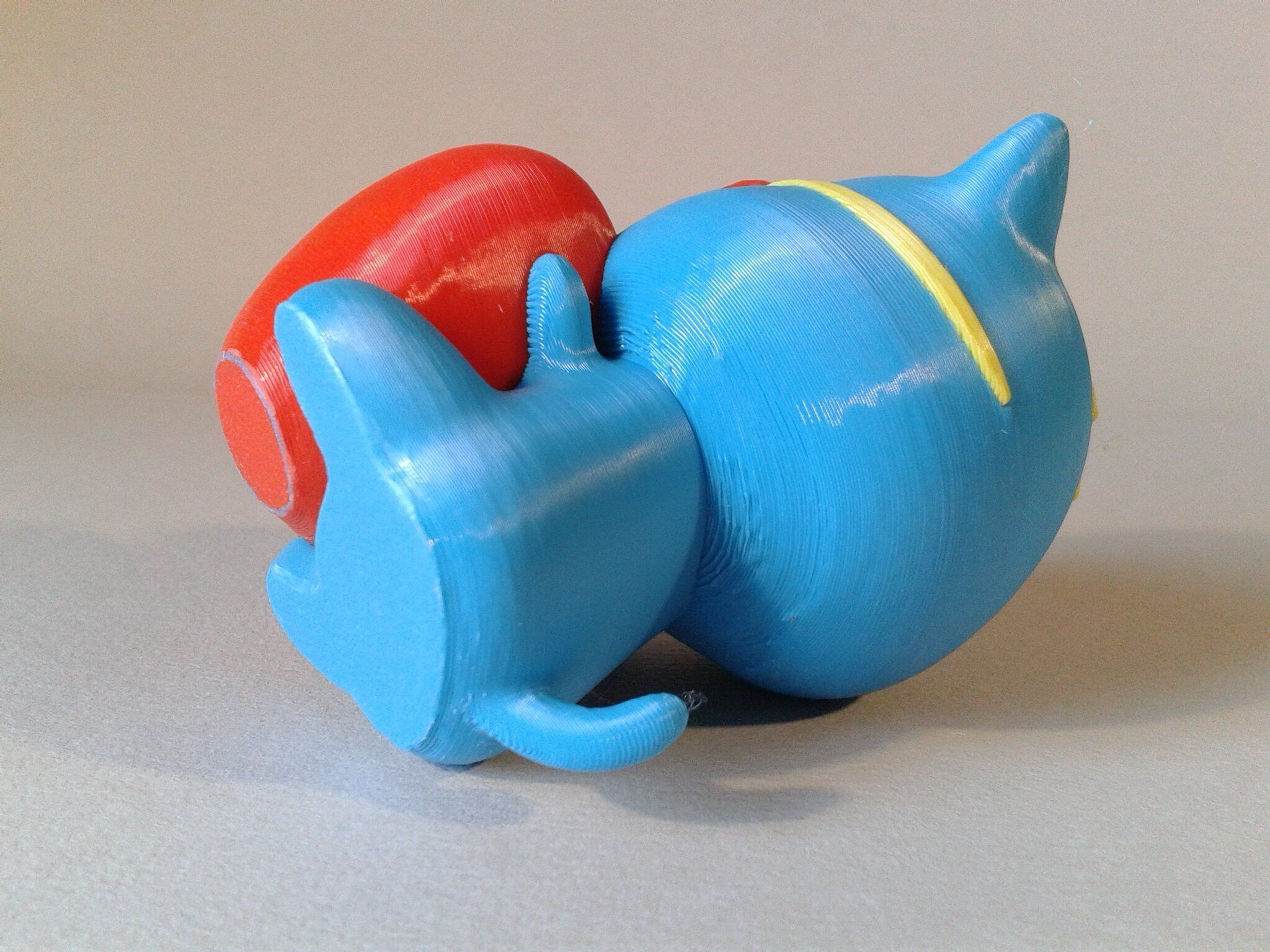

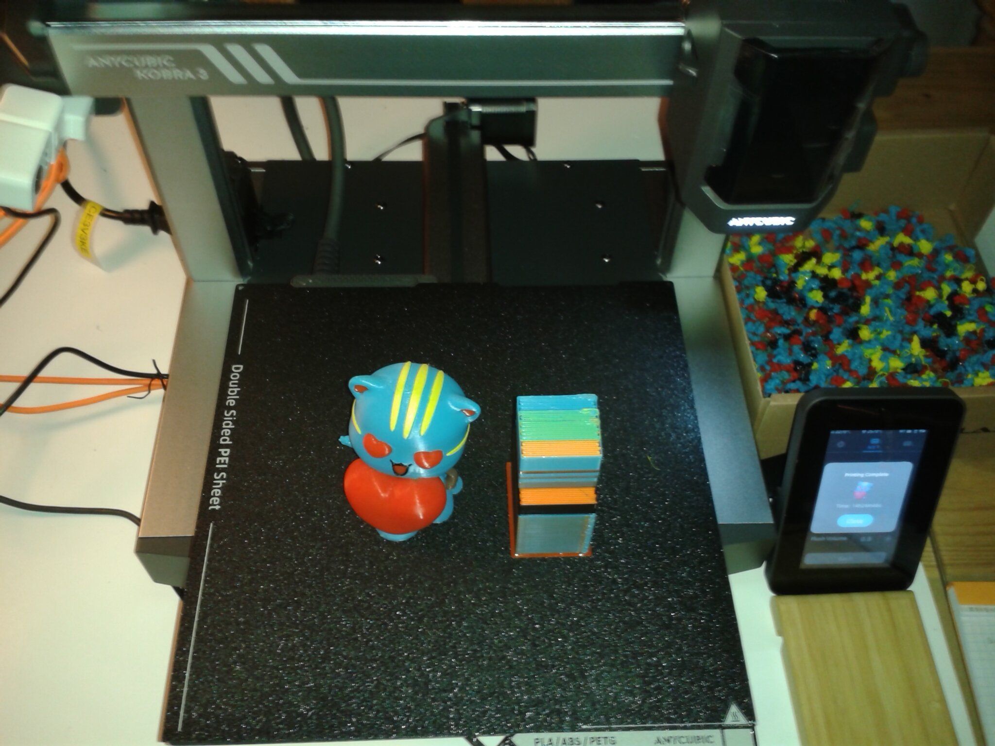

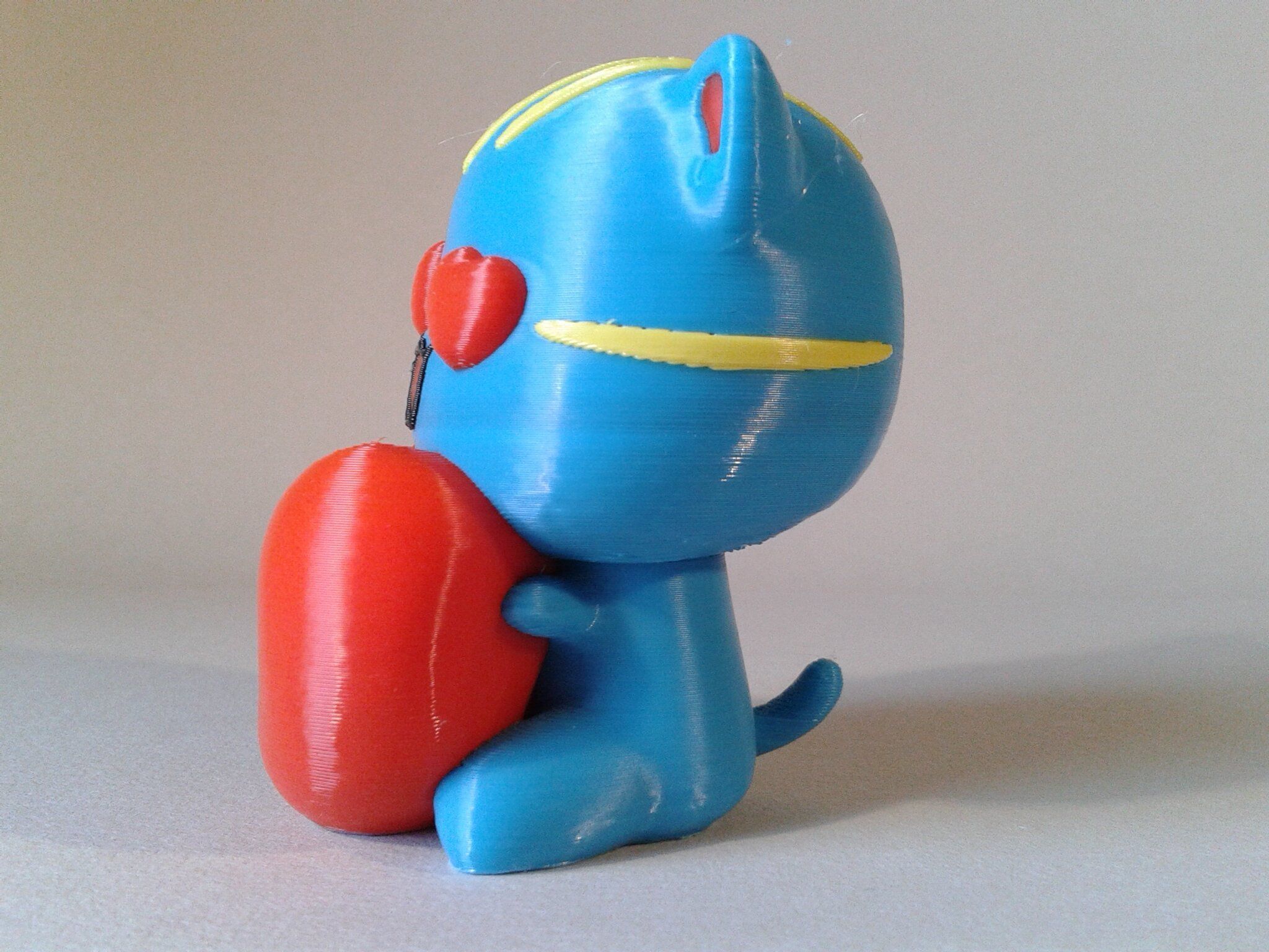

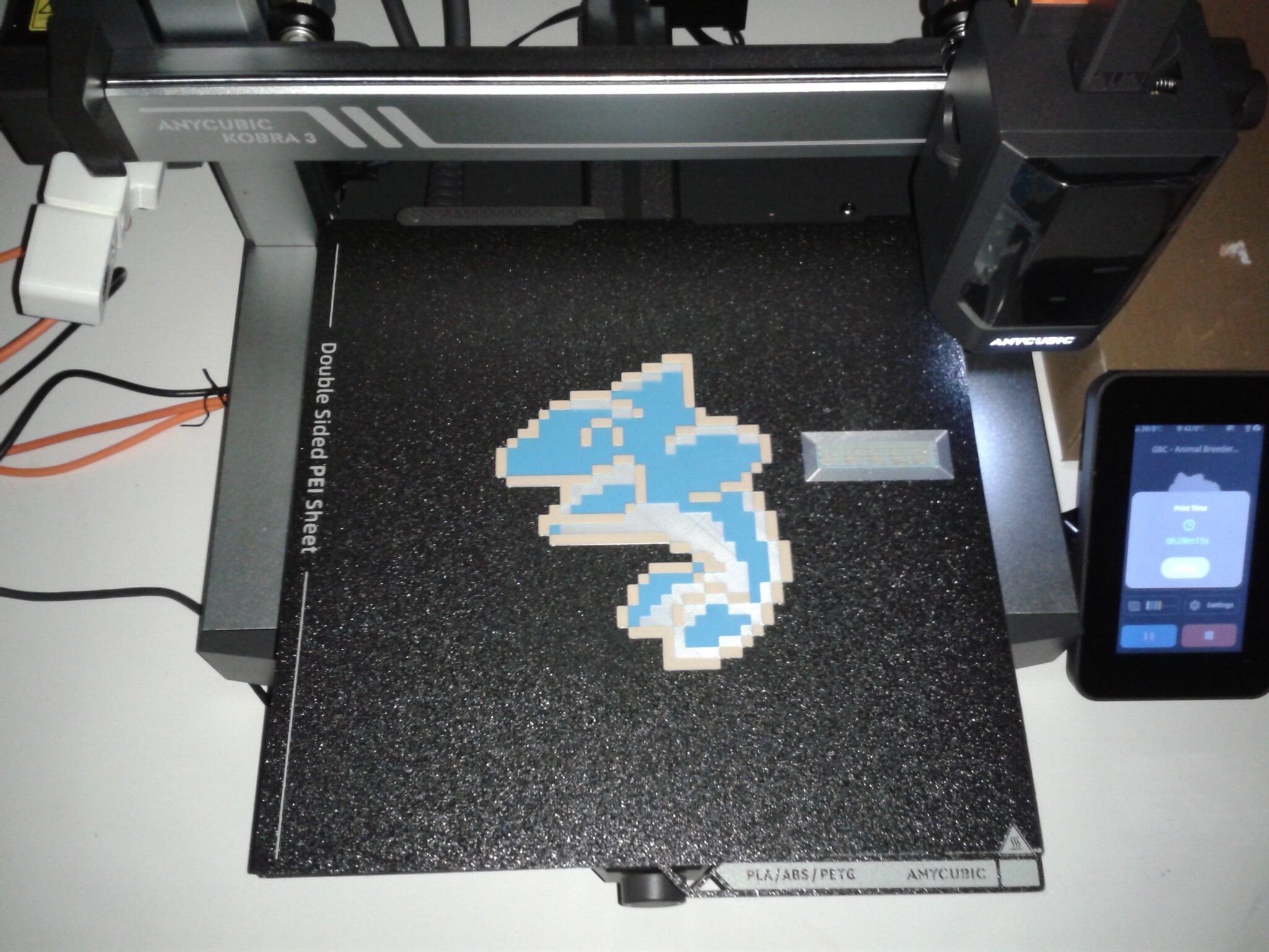

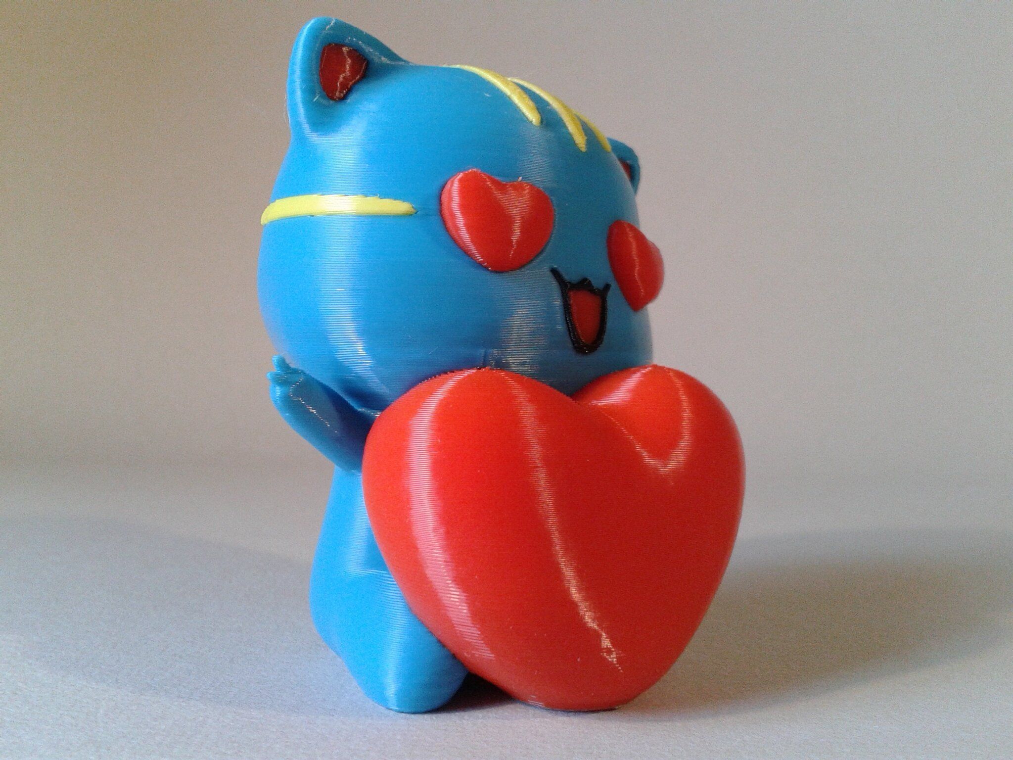

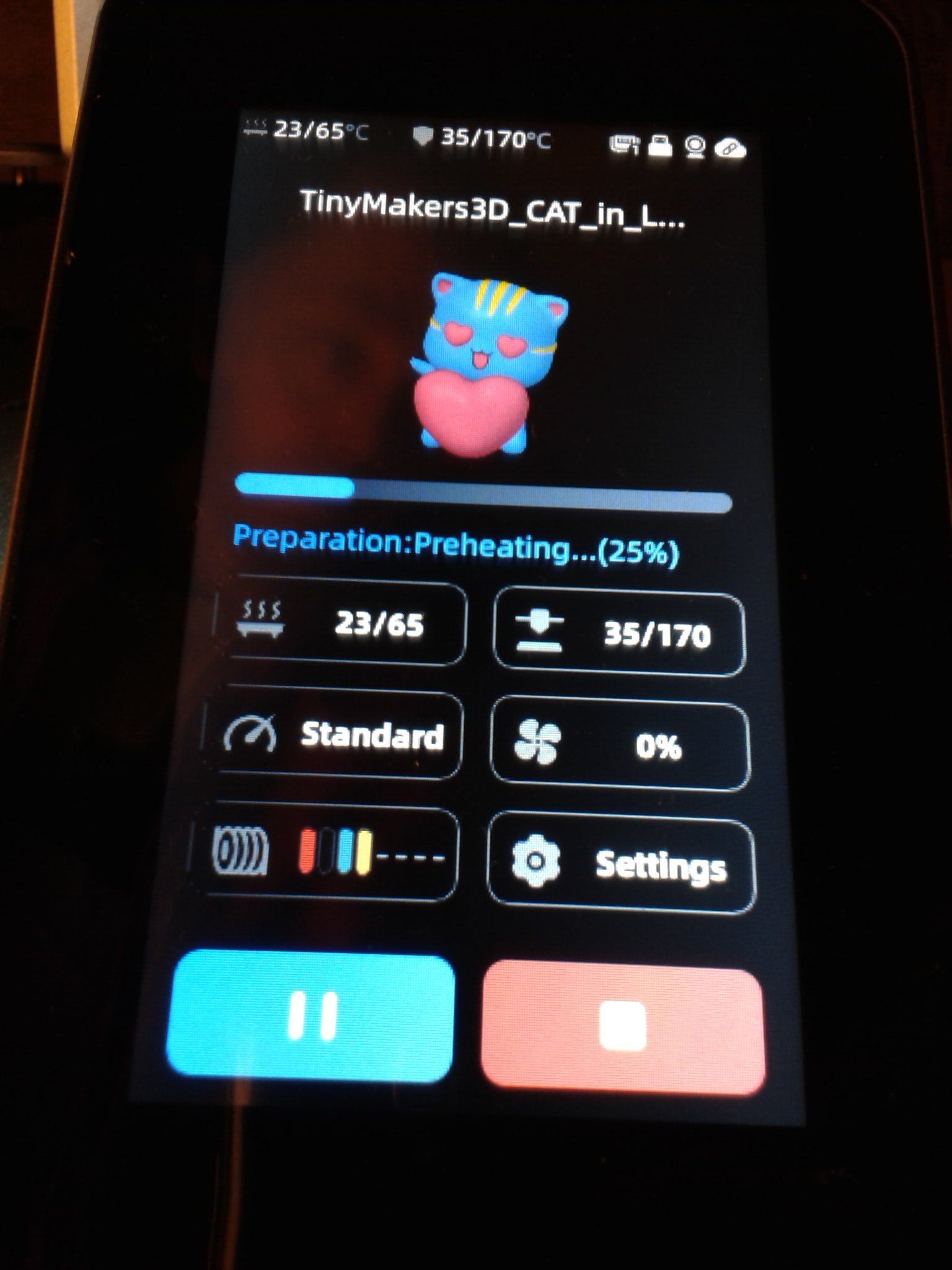

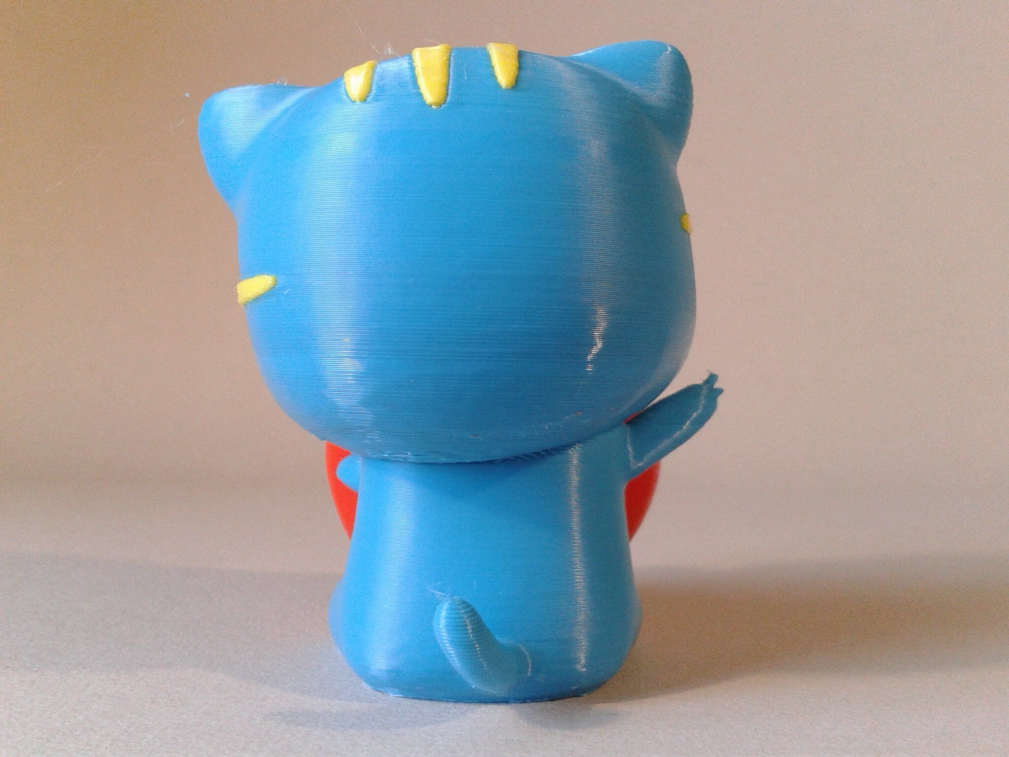

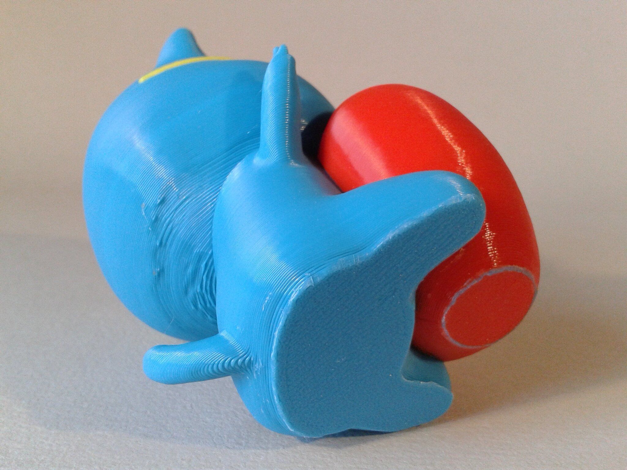

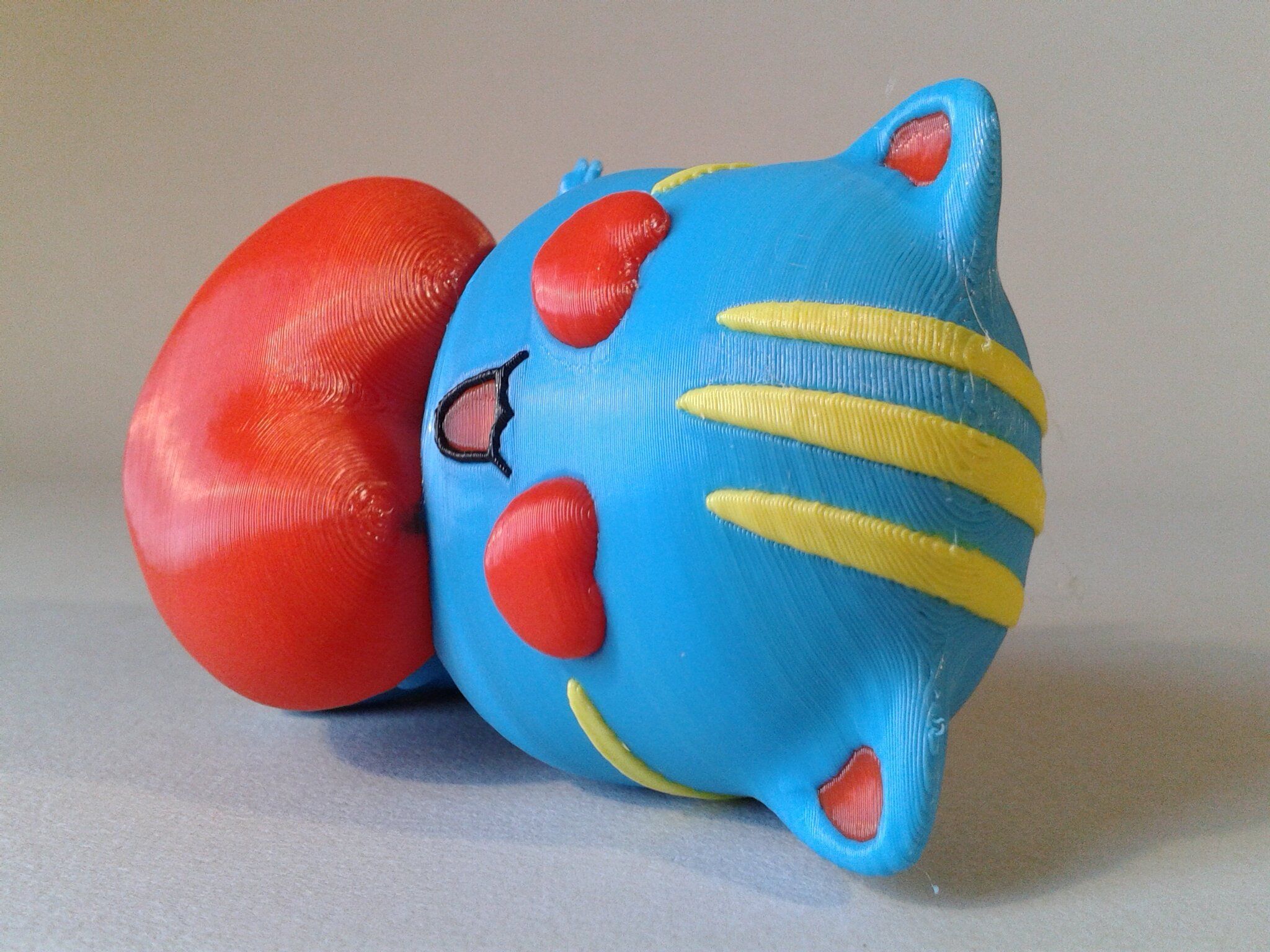

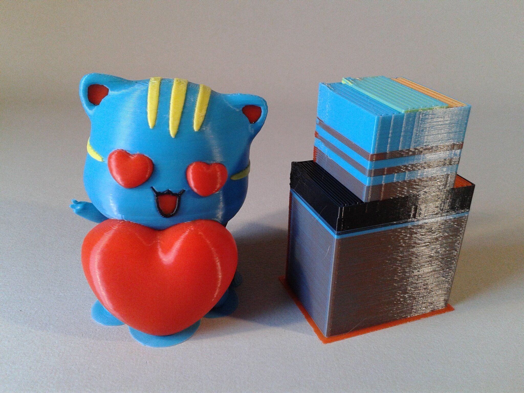

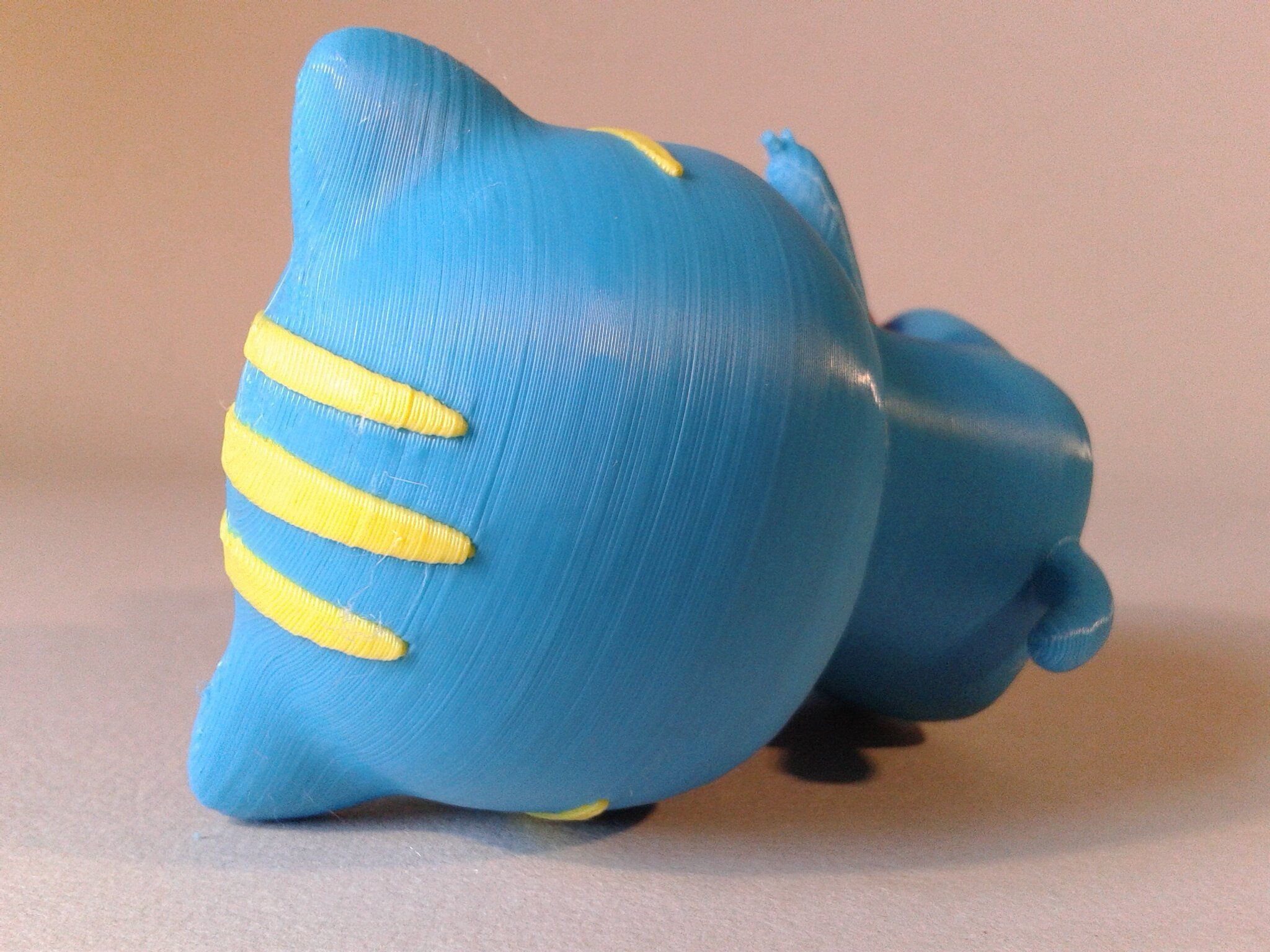

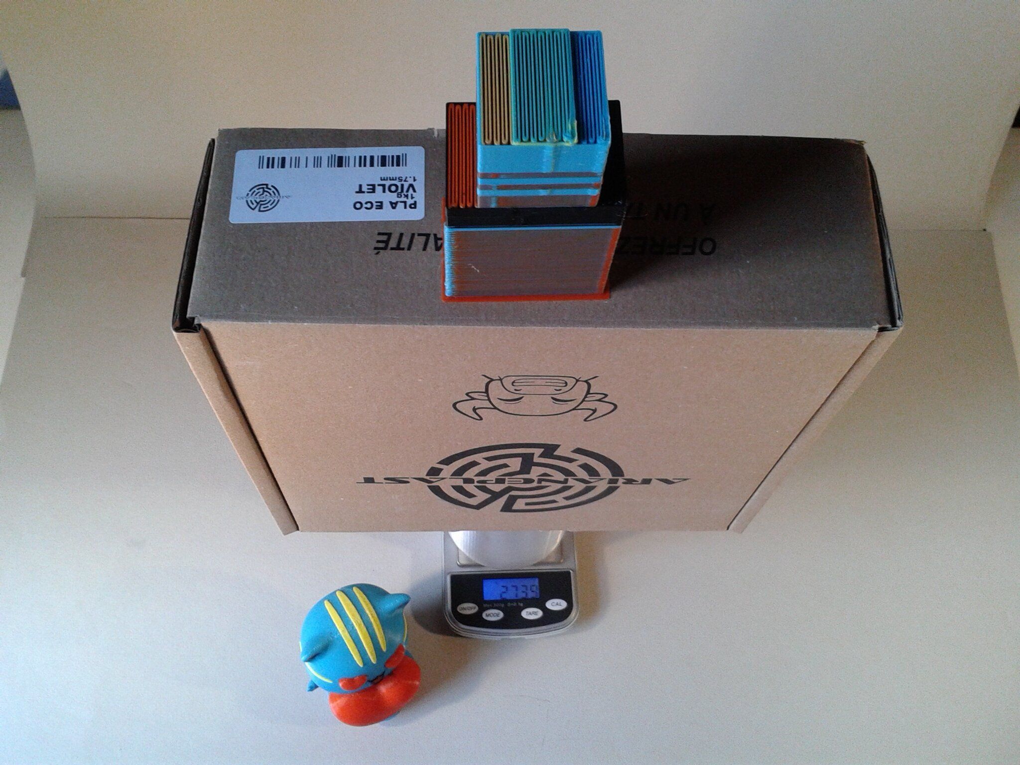

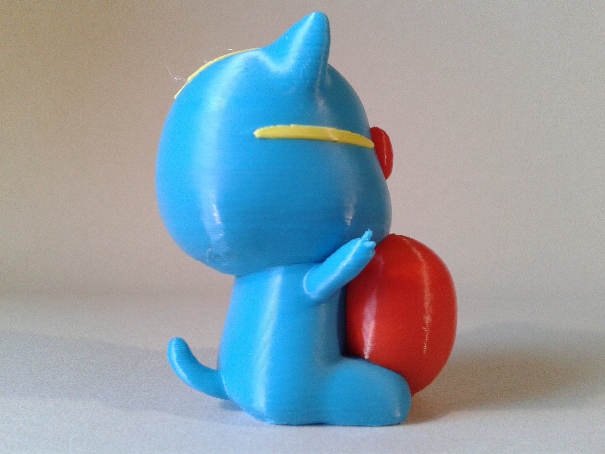

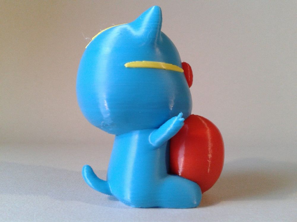

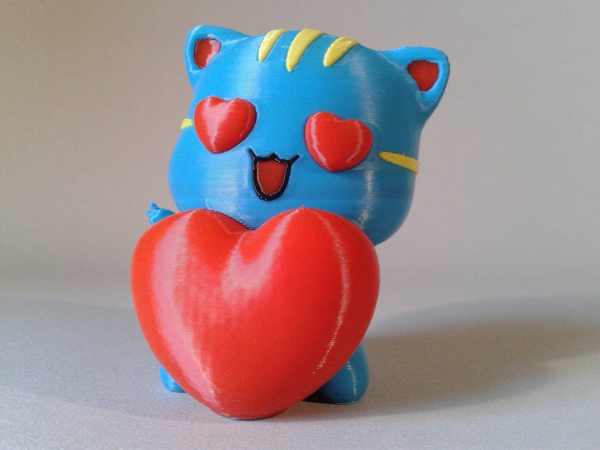

"Love Blue Cat - Multicolour" de "QuantumHacker42"
https://www.makeronline.com/model/Love Blue Cat - Multicolour/3549.html
Anycubic Slicer v1.4.4 (Win)
Kobra 3 Combo ( Firmware > Kobra 3 v2.3.3.1, ACE Pro v1.3.80 )
Filaments > PLA Yellow PolyMaker, PLA+ Noir ArianePlast, PLA Pantone "Tropical turquoise" Anycubic, PLA Red Velleman.

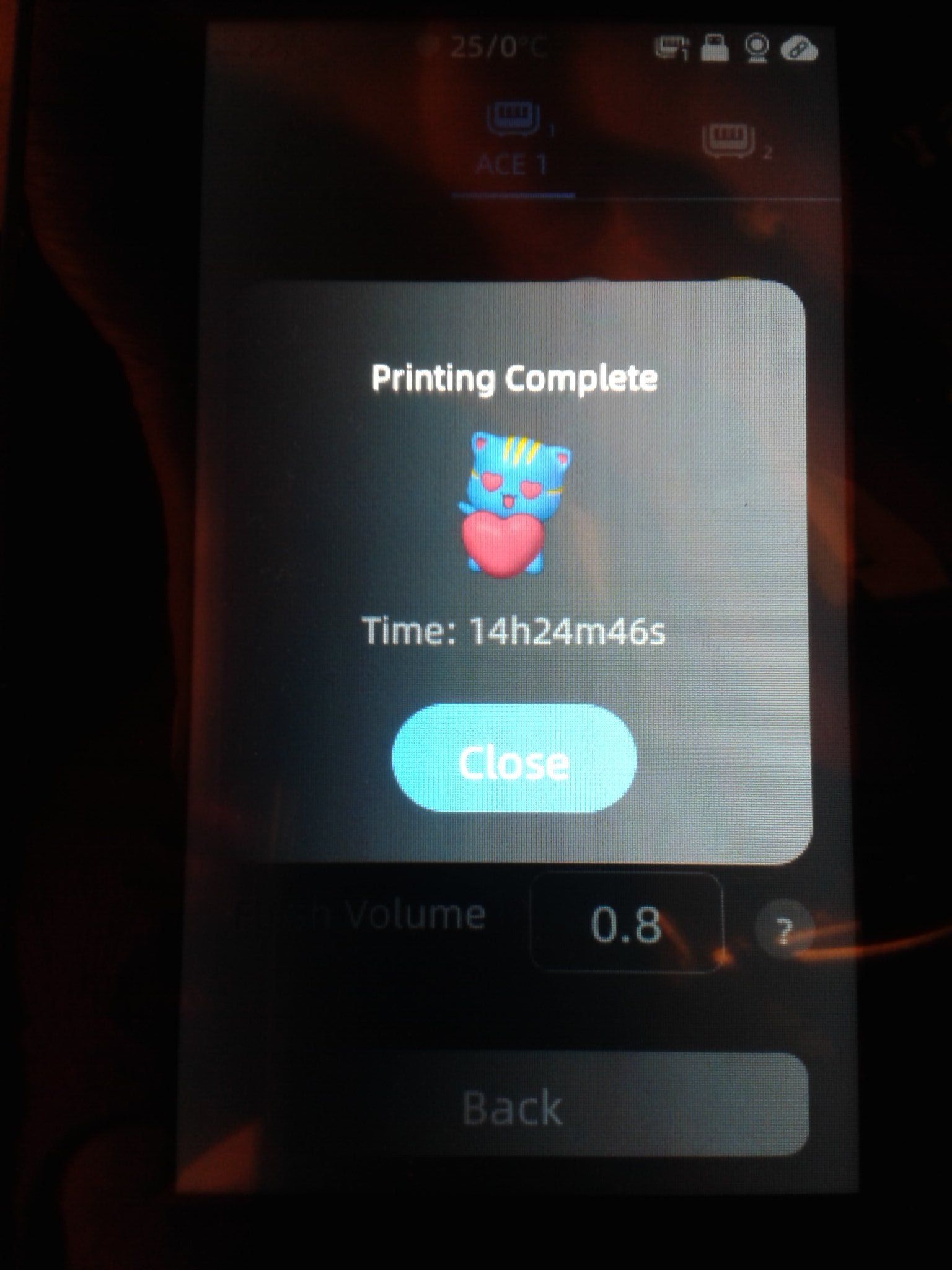

( "Flush Volume" (ratio de volume de purges) ajusté à 0.7 au lieu de 1.0 en début d'impression. Puis, ajusté à 0.8 un peu après le début de la bouche quand j'ai constaté les contaminations par le filament noir sur les autres couleurs )
507 changements de filaments
~ 14 heures 25 minutes d'impression
image.thumb.png.afba7f696b238cd6ec4ad60d7fc738f9.pngIMG_20240819_112003_q85_.thumb.jpg.89c01a9b0be7d115208ad200c384a2bb.jpgIMG_20240819_112010_q85_.thumb.jpg.cbff8e26f5b741f8704a7be4f6ac66b7.jpgIMG_20240819_112230_q85_.thumb.jpg.ae295f83f85b69ac899a4ea5c8dfce4b.jpgimage.thumb.jpeg.5c2c0348c6cfc08df9c748e98ed3277c.jpegimage.thumb.jpeg.6a4afff6656717b700e966fffc5eb6fc.jpeg
IMG_20240820_103623_q85_.thumb.jpg.c8d8320d4443dec337ad6cb488d3e899.jpgIMG_20240820_103631_q85_.thumb.jpg.95e042a2b8a26750f55cfede00999eab.jpgIMG_20240820_103928_q85_.thumb.jpg.7e6b0793e763a27f8bc0e432a0e4475a.jpgIMG_20240820_104417_q85_.thumb.jpg.c4a23efcf3dd4ab6efdbb691303f8483.jpgimage.thumb.jpeg.9d9e6b400cf201e3b6b7b761dc25452e.jpegIMG_20240820_104924_q85_.thumb.jpg.f83f0010d3f26ae2250e59d507f0c31d.jpgIMG_20240820_105011_q85_.thumb.jpg.743a2511a580859b1e38251a16e28bf0.jpgIMG_20240820_105026_q85_.thumb.jpg.fa0fc6fdfa71d9a134797326d3de4955.jpgIMG_20240820_105041_q85_.thumb.jpg.3602571715acf2ff1f884ac1015da755.jpgIMG_20240820_105048_q85_.thumb.jpg.2dcf5c08f9b1dec07b073b2aa832b491.jpgIMG_20240820_105055_q85_.thumb.jpg.422c5e72eb7a5f2bfc27dbc9c21e0a69.jpgIMG_20240820_105100_q85_.thumb.jpg.61fd36a642544feb168967ee0475c637.jpgIMG_20240820_105108_q85_.thumb.jpg.a3ee19b94591058158a7a253b99ab658.jpgIMG_20240820_105123_q85_.thumb.jpg.3f6b911b3a5281fabc2df9602a1f997f.jpgIMG_20240820_105129_q85_.thumb.jpg.325e05501e81ea80d4675be315599113.jpg

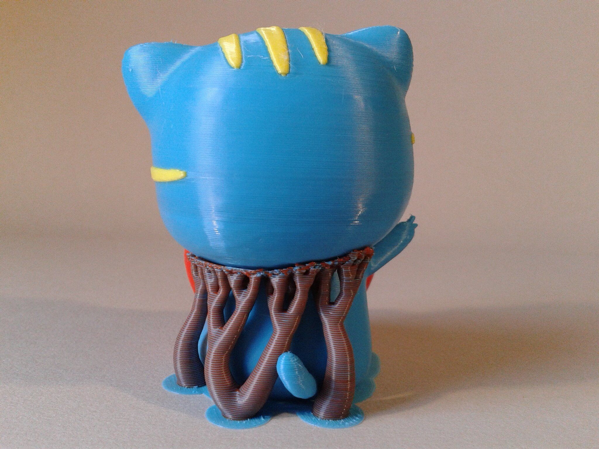

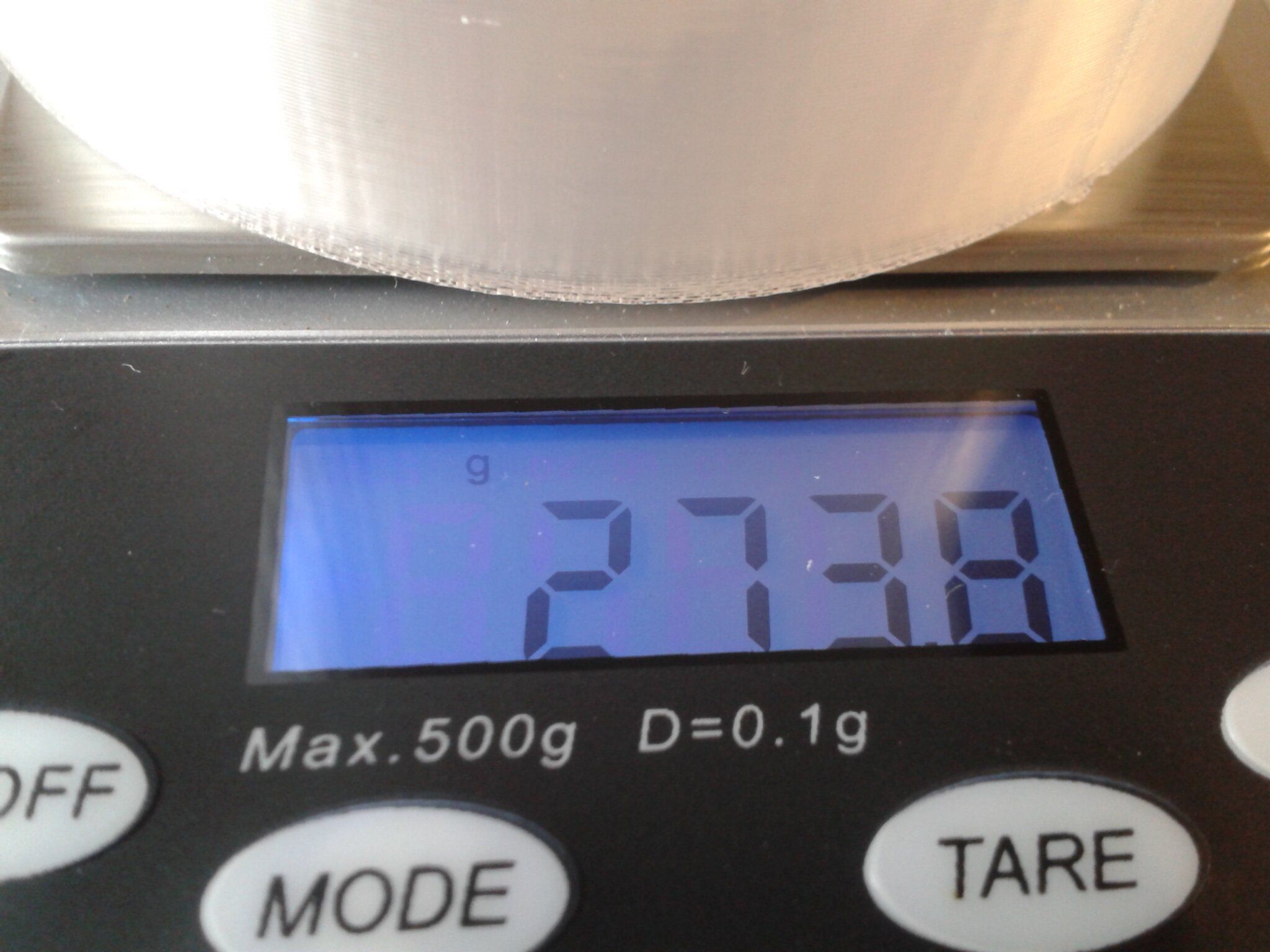

~43.4 g pour la tour de purge
~273.9 +/- 0.1 g, pour les purges + tour de purge
IMG_20240820_104229_q85_.thumb.jpg.db9dabc5d3636297ecef3977d2c7587a.jpgIMG_20240820_104255_q85_.thumb.jpg.17450f40b6338e8b5acb9e614f066850.jpg
objet ( avec encore les quelques supports à l'arrière, et le brim ) de ~ 46.7 g
Et le timelapse ( Note à moi-même, retravailler mon fond de scène et mon éclairage pour faire un poil plus pro 😅 )

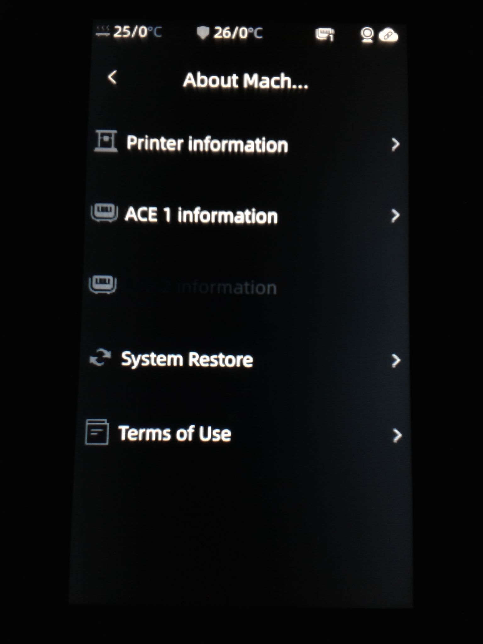

Il y a 19 heures, Bizounours a dit :
L'option existait deja dans le précédent firmware mais est désactivé.
Dans l'application en shell on peut trouver ces chaines de caractères :
Enabling the LAN only mode prohibits account binding
LAN only mode
Enabling this mode will shut down the cloud service; Please use Anycubic Slicer for LAN controlled printing.
Je pense que ça va venir et qu'on ne sera plus obligé d'envoyer les gcode via le cloud. Je vais regarder si il y a un setting quelque part dans le code pour l'activer deja aujourd'hui (pour ceux qui n'ont pas encore mis le dernier firmware).
il y a 52 minutes, PPAC a dit :
46.7 g
Merci d'avoir pesé, je me demandais justement combien de perte tu avais eu
Avec plus de 300g de filament perdu pour un objet imprimé de 46g ça fait vraiment un gros ratio de filament gâché ☹️ mais le résultat est sympa 😉
il y a 12 minutes, pascal_lb a dit :
Oui définitivement.
J'aurais dû mettre plusieurs copies du même objet sur le plateau, car j'aurais eu le même volume de déchet.
(Mais comme je n'ai pas encore confiance en la machine sur les longues impressions, ni quand il y a de multiples changements de filament… j'ai fait cela juste pour illustrer l'article du test de la Kobra 3 qui m'a finalement été confié comme Isidon a déjà beaucoup d'autre truc en cours )
Edit > il y a un peu moins de 275 g de perte ( J'ai pas fait de pesée avec seulement les purges. Il y a la tour avec lors de la pesée  ... c'est ambiguë… mes excuses )
il y a 15 minutes, PPAC a dit :
Oui définitivement.
Moi j'ai déjà fait beaucoup d'impression, environ 350h.
Je n'ai que eu des problème sur la première couche du un plateau trop décalé, la solution : ajuster la courroie Z pour aligner buse et plateau.
Sinon elle est plutôt fiable ! J'ai déjà fait des impressions avec 300 changement de couleurs. J'ai toujours un problème avec l'ajustement du Z sur cette machine. Je suis en contact avec le support mais ils ne veulent pas trop admettre qu'il y un problème logiciel.
En PJ les photos de mes dernières créations , même si j'ai pas tout ^^
