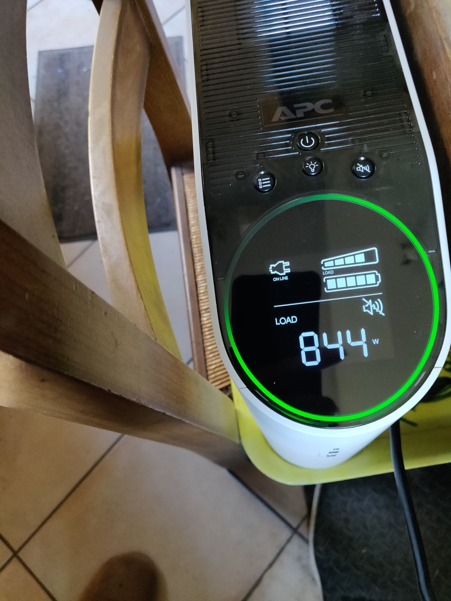

hyoti Posté(e) Janvier 12, 2025 Posté(e) Janvier 12, 2025 Pour info, Quelques éléments de consommation : Hotend 100 Watts Hot bed un peu plus de 800 W vers 830 840 W le tout à 100% en démarrage de chauffe. relevés sur un onduleur APC. Je ne l'ai pas laissé sur la K2 plus car 1500VA et 890 W en usage, donc au démarrage, il risque de couper tout pour overload.
MrMagounet Posté(e) Janvier 12, 2025 Auteur Posté(e) Janvier 12, 2025 Il y a 2 heures, hyoti a dit : Pour info, Quelques éléments de consommation : Hotend 100 Watts Hot bed un peu plus de 800 W vers 830 840 W le tout à 100% en démarrage de chauffe. relevés sur un onduleur APC. Je ne l'ai pas laissé sur la K2 plus car 1500VA et 890 W en usage, donc au démarrage, il risque de couper tout pour overload. hors chauffe du caisson j'ai pas dépasser les 870w au démarrage de la chauffe perso j'ai une prise connecter 1600W qui alimente la K2 Plus perso ce qui me permet d'avoir le suivie de la conso

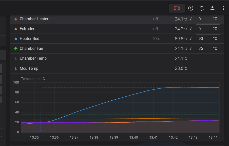

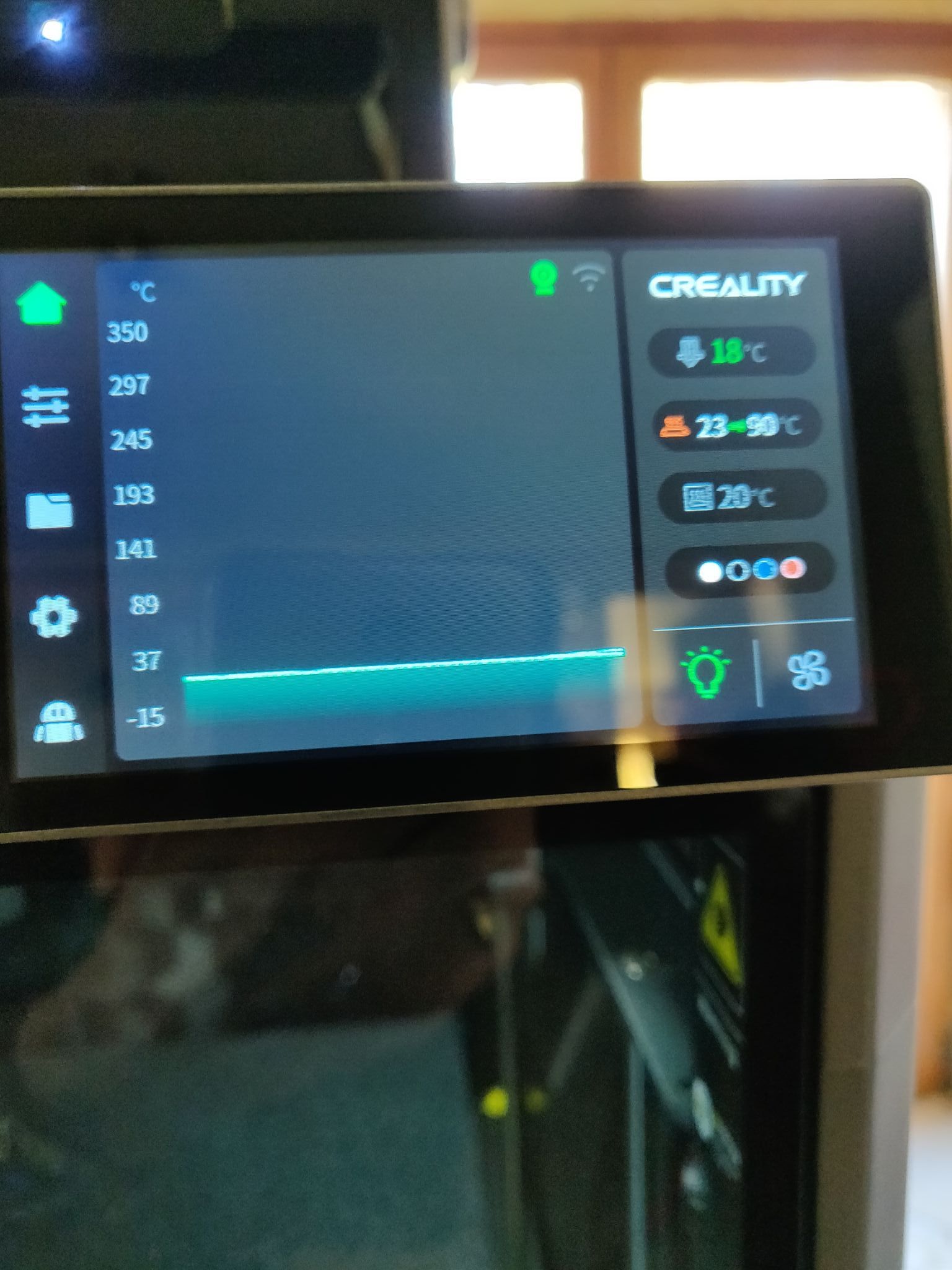

hyoti Posté(e) Janvier 13, 2025 Posté(e) Janvier 13, 2025 Il y a 2 heures, MrMagounet a dit : mesure du temps pour la monter du bed a 90°c Il y a 2 heures, pjtlivjy a dit : c'est ce point justement qui m'intéresse Test en statique bed à mi-hauteur : T ambiante à 89.4°C 6 minutes 30 ensuite plus long montée en régulation à 90° C à 8 m 30. répartition température sur le plateau à ce moment là, non équipé. En gros 800W pour le plateau conso de fond vers 40 W 1
Carlito06 Posté(e) Janvier 13, 2025 Posté(e) Janvier 13, 2025 je me rends pas trop compte, j'ai jamais regardé sur ma v400, c'est beaucoup? normal? pas beaucoup?

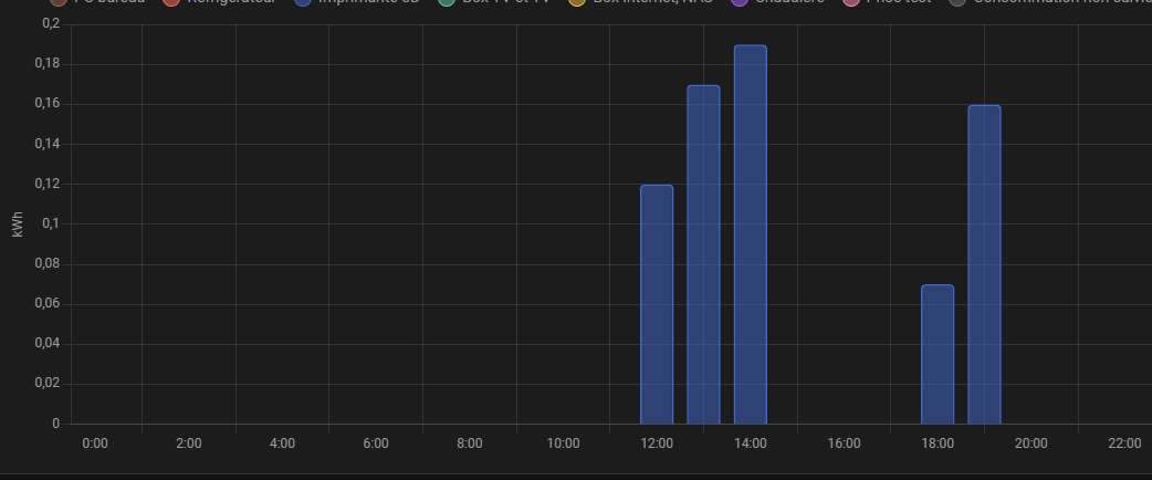

MrMagounet Posté(e) Janvier 13, 2025 Auteur Posté(e) Janvier 13, 2025 il y a une heure, Carlito06 a dit : je me rends pas trop compte, j'ai jamais regardé sur ma v400, c'est beaucoup? normal? pas beaucoup? 6min30 pour passe de temp° ambiante a 90°c c'est très correct surtout au vue de la surface du plateau, pour ordre d'idée sur la Artillery Genius qui etait alimenté en 220v pour le chauffage du Bed aussi il fallait environ 2min50 à 3min pour atteindre 55°c sur un plateau de 230x230 de surface.

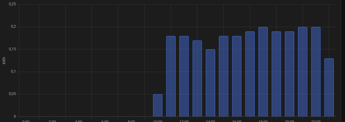

PierreR63 Posté(e) Janvier 13, 2025 Posté(e) Janvier 13, 2025 (modifié) Il y a 1 heure, Carlito06 a dit : je me rends pas trop compte, j'ai jamais regardé sur ma v400, c'est beaucoup? normal? pas beaucoup? Une idée de ma conso V400 Modifié (le) Janvier 13, 2025 par PierreR63

hyoti Posté(e) Janvier 13, 2025 Posté(e) Janvier 13, 2025 il y a 59 minutes, Carlito06 a dit : c'était surtout la conso qui m'interrogeait... Là je suis en impression HPLA, la conso instantanée reste entre 40W et 140 Watts, la plupart du temps, avec quelques petites pointes courtes à 500 Watts et même 900 Watts. Je dirais qu'elle ne consomme pas plus que la Ender 3 S1, surtout que le temps d'impression est réduit.
