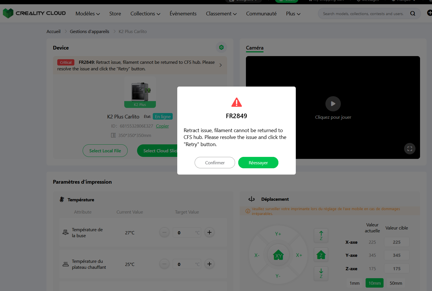

Carlito06 Posté(e) Janvier 21, 2025 Posté(e) Janvier 21, 2025 c'est justement pour ça que je teste je vois souvent des tests ou ils disent que ca stoppe des impressions sans pb et que ca en laisse passer d'autres donc bon... là ce matin, j'ai fait reprendre et finalement je m'appercois qu'elle imprime bel et bien sans extruder, la tete bouge mais elle en génère plus rien et là, ben l'ia ne dit rien d'ailleurs est-ce que qq'un a deja eu ça? l'impression qui se fait mais sans extruder... donc à l'instant T, j'aurais tendance à dire que c'est un peu n'importe quoi...

Carlito06 Posté(e) Janvier 21, 2025 Posté(e) Janvier 21, 2025 (modifié) je viens de l'arreter depuis le tel et bim FR2849 retract issue, filament cannot be returned to CFS hub... Modifié (le) Janvier 21, 2025 par Carlito06 1
PierreR63 Posté(e) Janvier 21, 2025 Posté(e) Janvier 21, 2025 il y a 1 minute, Carlito06 a dit : je viens de l'arreter depuis le tel et bim FR2849 retract issue, filament cannot be returned to CFS hub... J'ai l'impression qu'elle est encore pas mal vérolée cette imprimante et qu'il va falloir quelques mises à jour de firmware pour la fiabiliser. 1
Carlito06 Posté(e) Janvier 21, 2025 Posté(e) Janvier 21, 2025 (modifié) là au moins elle dit des choses... le nombre de fois ou ma V400 ne fonctionnait plus sans aucune indication... et je parle pas des maj qui ont complètement tanqué l'imprimante au point d'etre obligé de flasher le firmware etc... Modifié (le) Janvier 21, 2025 par Carlito06
Jems Posté(e) Janvier 21, 2025 Posté(e) Janvier 21, 2025 Je dirais pas vérolée, je dirais pas encore optimisée. l'avantage c'est que ce ne sont que des soucis logiciels / firmwares. La matos en lui même est très bon. Tant qu'on reste plus ouvert que BambuLab, moi ça me va. J'arrive même a me faire a Creality Print mais je ne me jette pas sur les mises a jour ! 1
MrMagounet Posté(e) Janvier 21, 2025 Auteur Posté(e) Janvier 21, 2025 il y a 17 minutes, PierreR63 a dit : J'ai l'impression qu'elle est encore pas mal vérolée cette imprimante et qu'il va falloir quelques mises à jour de firmware pour la fiabiliser. Sauf que la le retract issue est peut être pas lié a la K2 mais au CFS. Perso la partie IA je veux pas en entendre parlé pour le moment moi, sur Klipper tu as le module obico qui peux s'installé mais quand on vois le taux de faux positif et de soucis potentielle on a plus de risque d'avoir des galère que sans. C'est mon resentie actuel avec ces systèmes. La couleur de filament peux aussi influé car certaine couleur permettent une meilleur vue de l'impression que d'autre sur les caméras. Après oui il y a encore un peu de travail d'optimisation sur CP, sur le CFS, et un peu côté firmware de la K2 Plus aussi mais si j'exclus les soucis rembobinage sur le CFS, j'ai pas plus de bug firmware que j'en ai eu sur la FF 5M Pro ou la A1 mini a ces débuts pour le moment.
