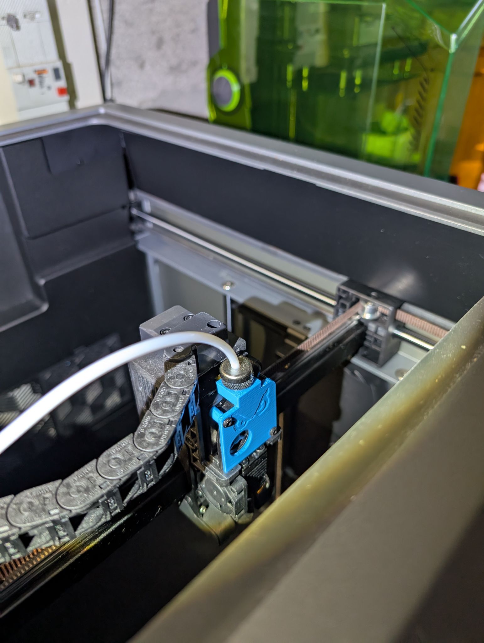

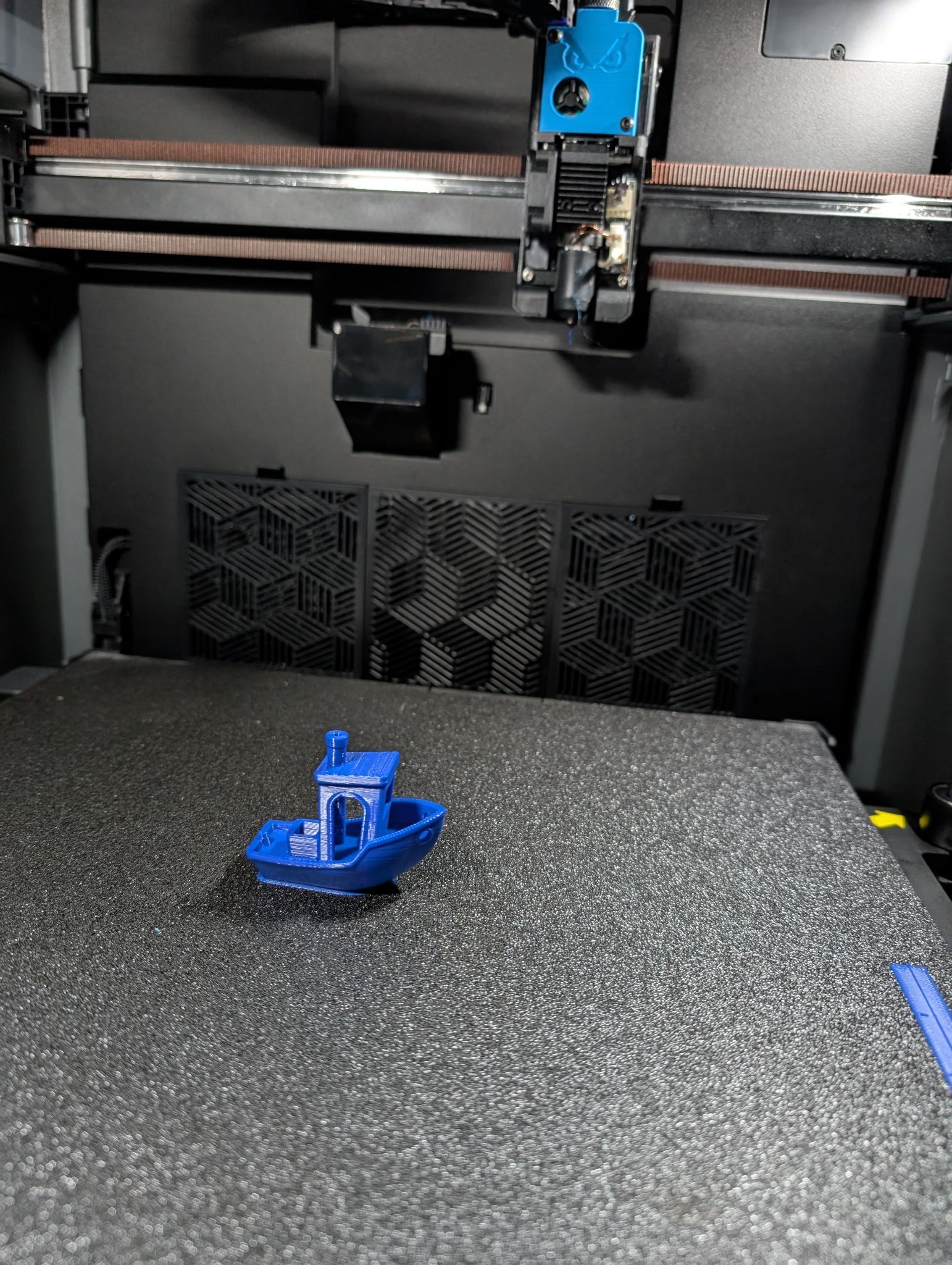

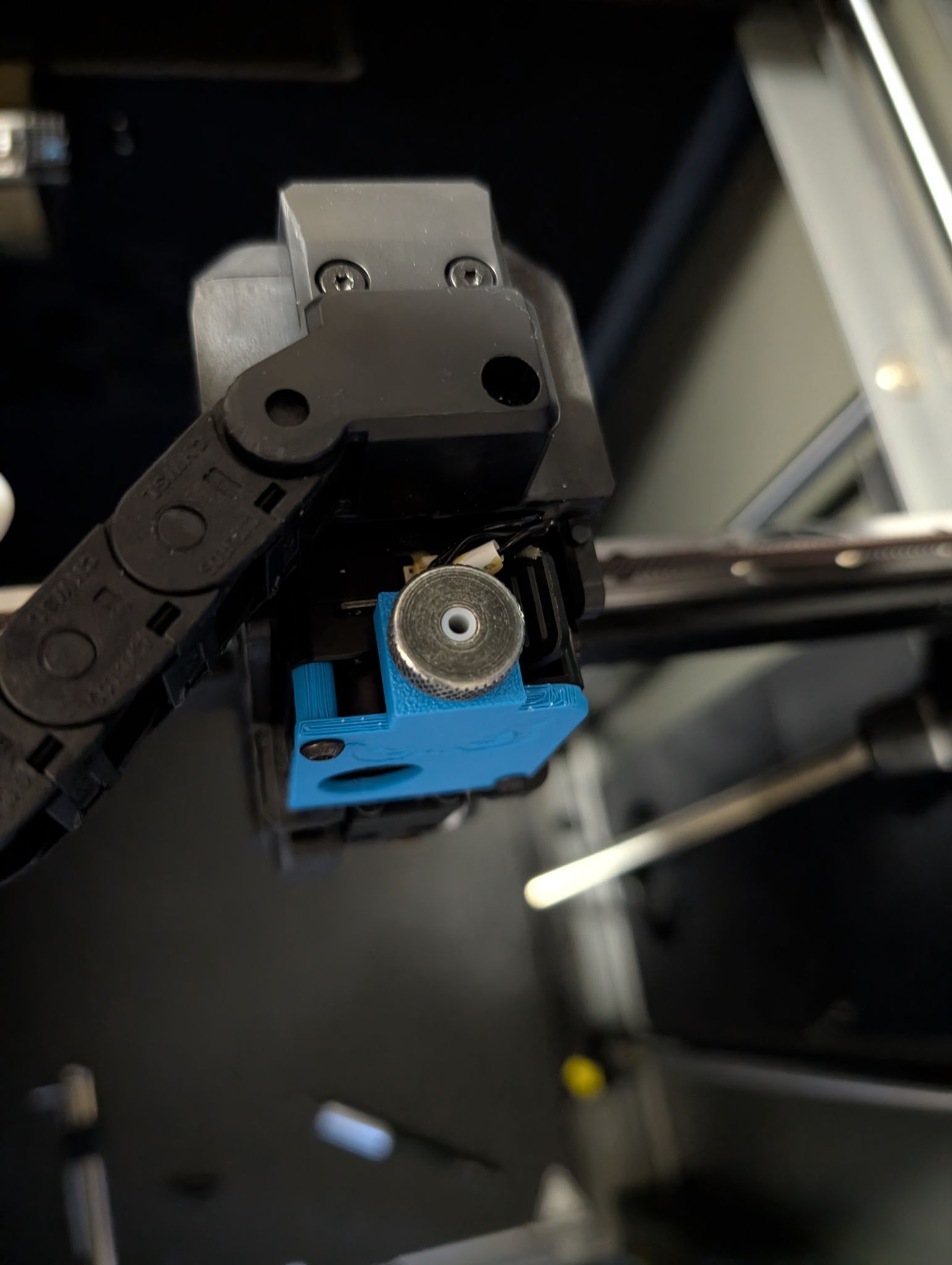

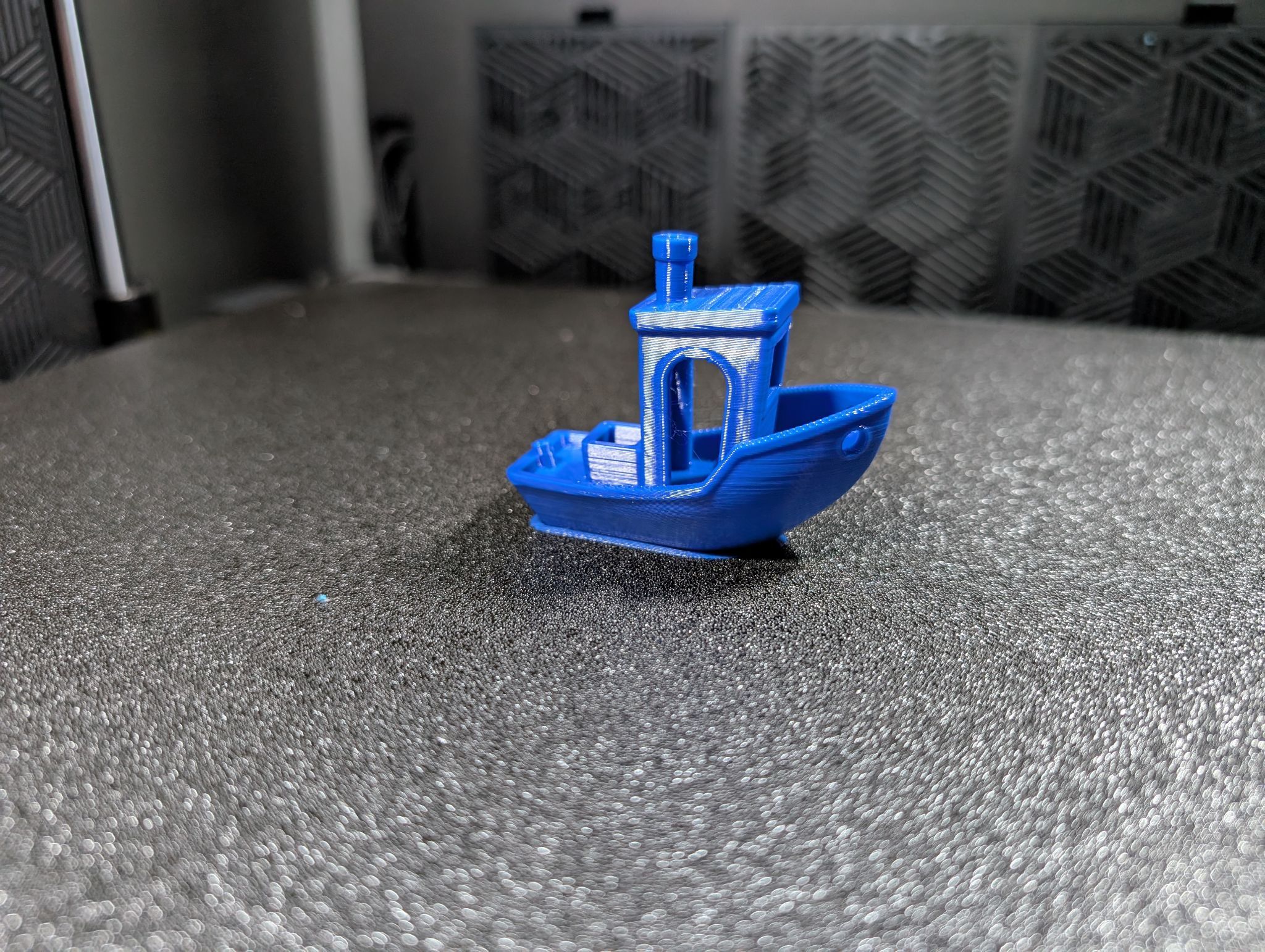

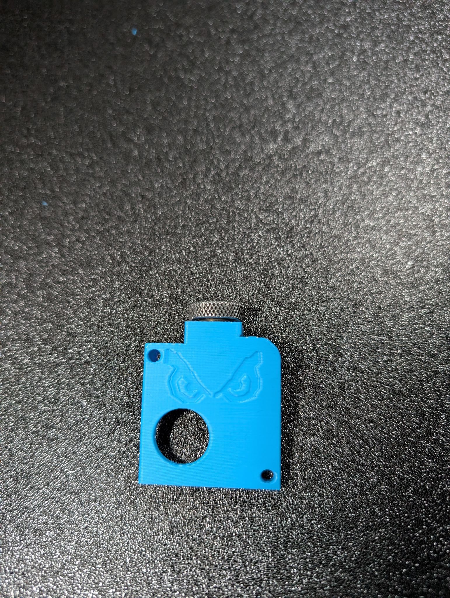

MrMagounet Posté(e) Avril 14 Auteur Posté(e) Avril 14 (modifié) Bon alors comme promis Fred de Hotends.fr ma fait suivre un magnet MK10 pour effectué des test et un montage sur la K2 Plus. J'ai donc bosser sur la K2 Plus ce week-end, première chose modifier un cover de l'extrudeur de la K2 Plus pour le rendre compatible avec la Magnet MK10, je suis partie du même système que ce que @Jems a montré mais j'ai du modifié le système de pas de vis ici il nous faut un format BSP 1/8" mon modèle passe pas de soucis mais un poil trop serrer mais sur mes infos Fred va repartir sur la modification de cette pièce pour ajuster le filtage au petit oigons voici ce que cela donne chez moi : Impression avec un Filament Arianplast ABS basic un peu humide donc le rendu est pas 100% parfait mais bon c'etait pour validation surtout. Une fois mis en place cela donne ça: On vient passer un bout de PTFE dans le système et on le coupe a ras. Ensuite on remplace le PTFE qui va du pneufit a l'arrière de la K2 Plus jusque la tête et on passe du filament pour aider a la mise en place du magnet et voila le résultat. Bon le PTFE fournit en 4x2mm avec le Magnet est un poil trop etroit dedans donc suite a notre échange Fred le proposera pour la K2 Plus avec un PTFE en 4x2.5mm, j'arrive a imprimer pou le moment j'ai tester que en prise manuelle du filament j'ai retirer le CFS pour l'install du mod de NOX et cela fonctionne mais ont sens que le filament force un peu ce qui est pas le cas avec le PTFE d'origine, l'utilisation d'un PTFE de 4x2.5mm comme pour les AMS par exemple résoudra le soucis. Voici le test d'impression Modifié (le) Avril 14 par MrMagounet 1 1

jcjames_13009 Posté(e) Avril 14 Posté(e) Avril 14 Il y a 3 heures, MrMagounet a dit : Ensuite on remplace le PTFE qui va du pneufit a l'arrière de la K2 Plus jusque la tête et on passe du filament pour aider a la mise en place du magnet et voila le résultat. Donc c'est le filament qui assure l'alignement des aimants et des tubes PTFE ? Et ça suffit ? A+ JC PS: Très beau le 3DBenchy
MrMagounet Posté(e) Avril 14 Auteur Posté(e) Avril 14 Il y a 1 heure, Galactic a dit : Toute ces modifications rehausse d'une façon non-négligeable la hauteur du pneufit. Creality n'aurait t'il pas fait un pneufit très court pour éviter une courbure trop importante du PTFE ou qu'il frotte contre la vitre ? Alors oui d'un certain côté tu as pas tord mais en pratique cela passe, après il existe une façon qui permettrait de limité voir d'évité de réhaussé le PTFE mais cela necessiterait de de chauffé le capot de l'extrudeur sur le dessus pour pouvoir dessertir le pneufit en plastique serti et de tarraudé en filetage de BSP 1/8" mais perso j'ai pas voulu tester de 1 mon pneufit pas HS et de 2 y a un risque de cramer le capteur de fin de filament. Pour revenir a ta remarque la pièce précauniser par Creality est une pièce qui tiens plus droit le PTFE donc la solution de creality impose la même chose il y a 3 minutes, jcjames_13009 a dit : Donc c'est le filament qui assure l'alignement des aimants et des tubes PTFE ? Et ça suffit ? A+ JC PS: Très beau le 3DBenchy Le filament permet juste de bien le positionner sans prise de tête ici on a aimant néodyme très costaud donc le filament assure pas réellement l'alignement une fois en place J'ai déjà utilise le Magnet MK10 sur le passer avec une CR10s Pro V1 et une Flsun SRy a pas de soucis cela bouge pas 1
