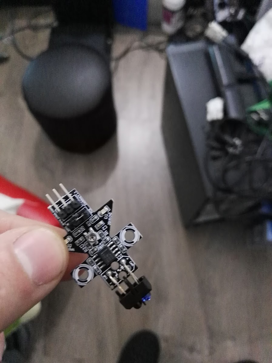

J'ai commandé un capteur pibot .... même si c'est du IR il semble ne pas être trop sensible à la chaleur.
J'ai cependant remarqué quelque chose : les capteur sont surtout sensibles au réchauffement de l'embout en plastique (gris, bleu orange etc...) et donc à la température de la buse mais pas spécialement à la température du plateau.
Du coup il pourrait etre intéressant de deplacer le capteur et de l'eloigner, le mettre devant la barre des X comme je l'ai vu modeliser sur le forum pour un projet de chariot à double tete.

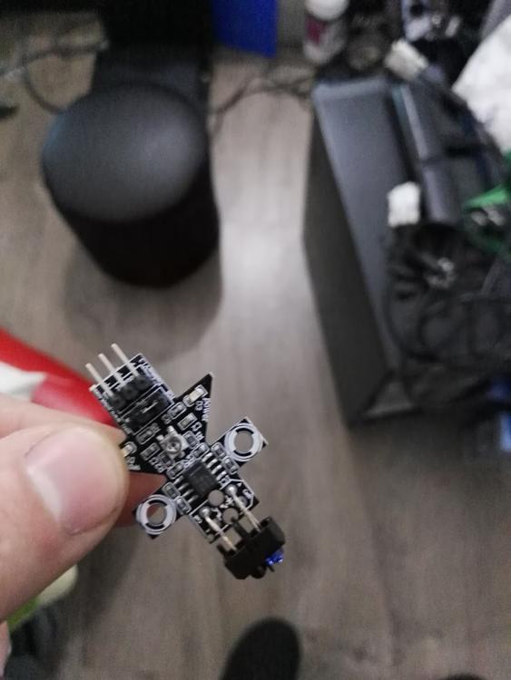

Suite à quelque problème avec mon capteur inductif ou je passé plus de temps à régler l'offset (j'ai une deuxième imprimante avec le même capteur et zéro soucis la valeur ne varie jamais ) , j'ai commandé deux PiBot pour essayer justement.

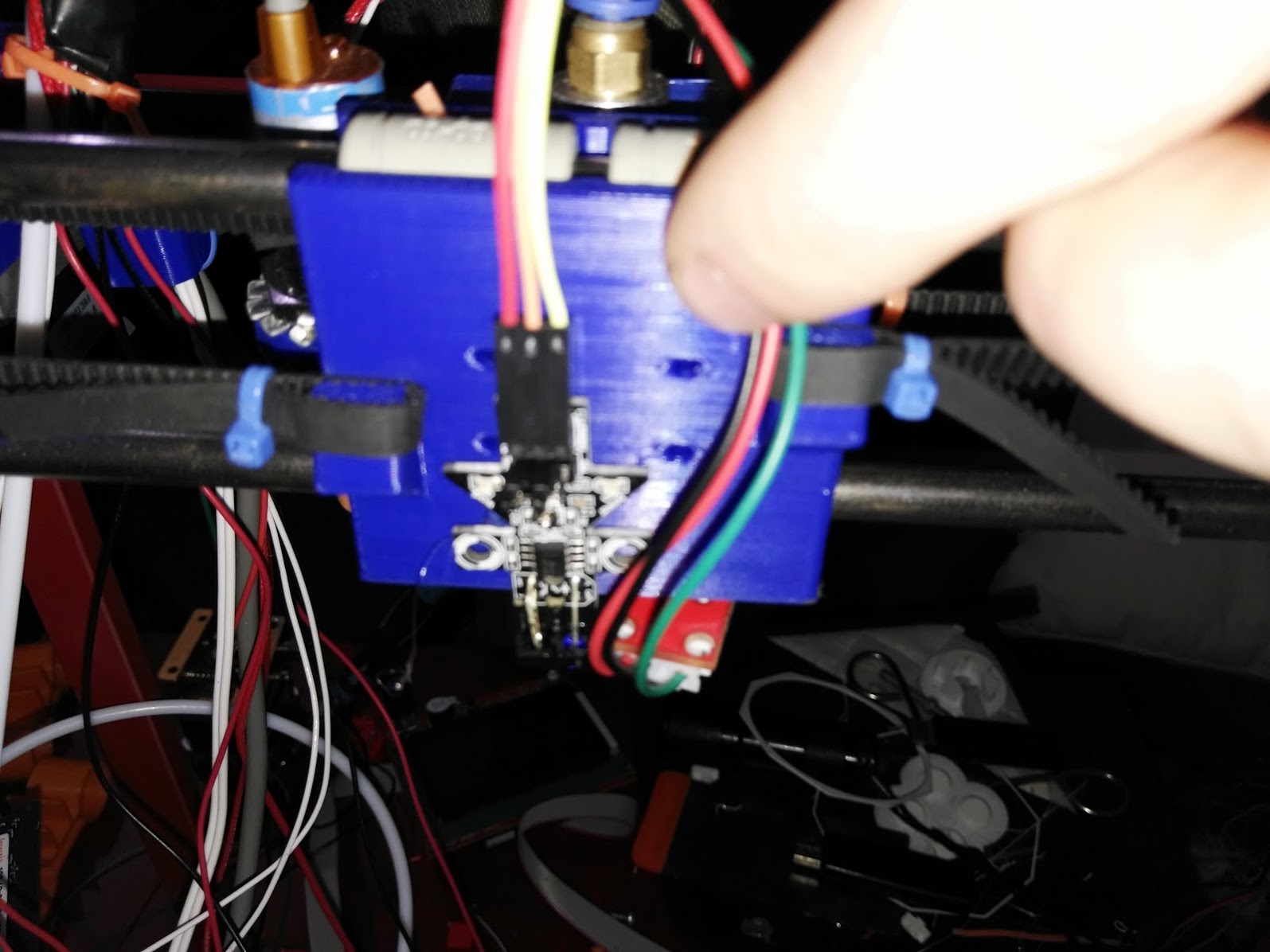

Je l'ai ai reçus vendredi (installé vite fait avec de la colle a chaud mdr )  , et depuis je le test , pour le moment rien à dire j'ai pas touché une seul fois à l'offset depuis Vendredi  et une belle première couche (a voir dans le temps maintenant )^^
Je n'ai pas de plateau chauffant sur cette imprimante donc je n'ai pas testé , et la chaleur de la pièce ne fait pas varier les valeurs (entre 13 et 20°C).
Et autre gros point positif pour moi , pouvoir virer le capteur inductif qui prend une place folle sur la Smartrapcore et le remplacer par un ventilateur ^^

intéressant ! merci pour le retour.

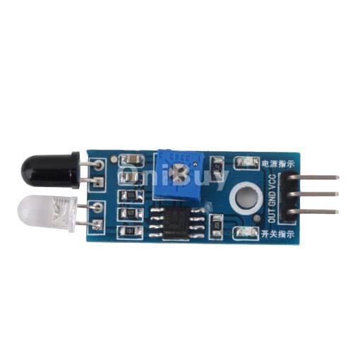

Pour ma part j'attend encore mon pibot et j'ai aussi commandé des capteurs sur eBay, pour ce dernier il devrait suffire de remplacer le potentiomètre 3362 pour travailler sur une plage plus faible..... si ca marche c'est un bon plan .... un capteur fiable à 1 euro 9_9 ca fait rever
La seule chose qui m’embête avec ces capteurs c'est les risque de variation sur plateau verre suivant l’état de la surface (présence de laque ou pas par exemple ...)

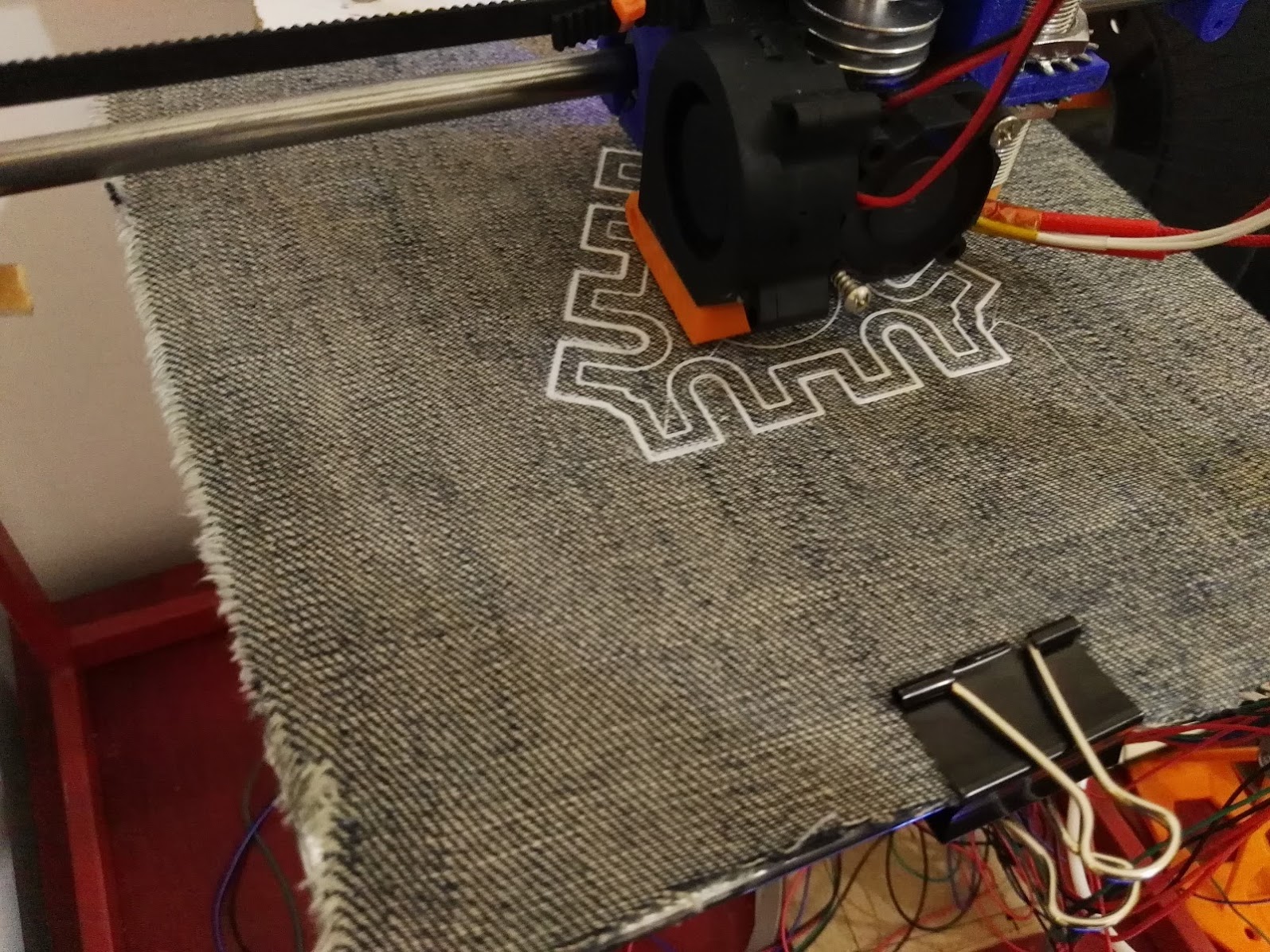

Mais je confirme :P il' s'agit bien d'un bout de vieux Jean's ^^ J'avais lu un truc la dessus et je me suis dit pourquoi ne pas faire un test rapidement pour voir si ça fonctionne réellement :)
Amusant ! ... ça peut faire un état de surface "design".
Pour ma part, ça allait bien avec de la laque à cheveux ... sauf que j'ai mis un coup de coude dans la bombe qui est tombé juste sur l'angle d'un bout de ferraille ... bombe explosée .. de la laque partout dans la pièce :emoji-E412:.
J'en ai acheté une autre, pas cher (pas trouvé la même marque) .. et maintenant, rien à faire avec la nouvelle laque ça ne colle pas (c'est même pire) .. donc pour l'instant je nettoie juste à l'alcool à 70° et j'ai baissé mon offset de 0.05 mm (mesuré au PàC, j'obtiens une épaisseur du brim de 0.26 à 0.28 mm)
Bienheureux celui qui trouvera le buildtak magique !

Plus que pour le coter design je voulais surtout voir l'accroche ^^
J'ai fais une seul impression dessus pour le moment , ça tiens bien quand même on est proche de l'accroche du scotch bleu que j'utilise habituellement .
Par contre j'aimerai bien faire le test avec un textile de meilleur qualité , car le jean étais  vraiment pourris et bas de gamme ;p  ><
