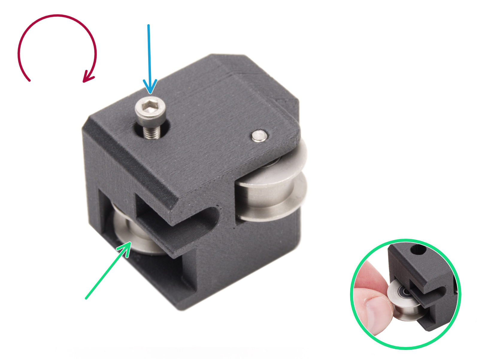

Kyõsuke Posté(e) Avril 19, 2025 Posté(e) Avril 19, 2025 Pour le moment, j'ai commencé un peu le montage, la qualité de la plupart des pièces est top. Jss pas fan de la partie pièces imprimés au niveau du Core XY, les poulies ont pas mal de jeu, et desfois les vis ne visse pas bien, ca tourne dans le vide dans le plastique.

Kyõsuke Posté(e) Mai 5, 2025 Posté(e) Mai 5, 2025 Il y a 3 heures, electroremy a dit : Bonjour, de mémoire, il n'y avait pas aussi un problème de vis qui tournait dans le vide ? A bientôt Ouai, au niveau des pièces plastique ou passe les poulies, j'ai qq vis que ne rentrent avec aucune force, mais pour le moment ca bouge pas. 1
electroremy Posté(e) Mai 5, 2025 Posté(e) Mai 5, 2025 il y a 6 minutes, Kyõsuke a dit : Ouai, au niveau des pièces plastique ou passe les poulies, j'ai qq vis que ne rentrent avec aucune force, mais pour le moment ca bouge pas. Prusa continue à faire des assemblages du type vis vissée en force dans le trou lisse d'une pièce imprimée en 3D ? C'est ce genre de truc qui ne me plait pas du tout. Il faut des écrous intégrés ; ou bien, des taraudages imprimés en 3D (j'arrive très bien à en imprimer avec ma bonne vielle Prusa Original MK2s)

Kyõsuke Posté(e) Mai 5, 2025 Posté(e) Mai 5, 2025 Faut pas que le centre de la vis soit trop agressif, il y a le roulement de la poulie qui va frotter dessus. Sur la plupart des trous les vis fournis ca ne pose pas trop de problème si le trou est bien dimensionné et assez long, ca tient bien. Mais la il y a certain trou qui ne sont même pas traversant, et il y a a peine 3mm ou le bout de la vis rentre, c'est pas super. Il aurait du faire les trou traversant, quitte a faire un trou dans le support métal pour laisser sortir la vis.
electroremy Posté(e) Mai 6, 2025 Posté(e) Mai 6, 2025 (modifié) Le 05/05/2025 at 14:45, Kyõsuke a dit : Faut pas que le centre de la vis soit trop agressif, il y a le roulement de la poulie qui va frotter dessus. Sur la plupart des trous les vis fournis ca ne pose pas trop de problème si le trou est bien dimensionné et assez long, ca tient bien. Mais la il y a certain trou qui ne sont même pas traversant, et il y a a peine 3mm ou le bout de la vis rentre, c'est pas super. Il aurait du faire les trou traversant, quitte a faire un trou dans le support métal pour laisser sortir la vis. Pour ces situations il existe des vis-axes avec une partie lisse entre la tête et la partie fileté. Ce type d'assemblage c'est vraiement du niveau amateur / bricoleur du dimanche on espérait ne plus trouver cela sur une imprimante 3D semi-pro à plus de 1000 euros en 2025... Modifié (le) Mai 6, 2025 par electroremy
Kachidoki Posté(e) Mai 6, 2025 Posté(e) Mai 6, 2025 Pour illustrer, je pense qu'on parle de cette partie : La seule fois où j'ai été obligé d'utiliser ce genre de design, j'ai utilisé une vis partiellement filetée beaucoup plus longue que j'ai recoupé, afin d'avoir la partie lisse en contact avec le roulement. Laisser la partie filetée en contact avec la bague intérieure du roulement c'est aller vers des ennuis. Traction axiale alternative à chaque va et vient de la courroie, matage de la vis ou pire, de la bague et blocage du roulement. Ca m'était arrivé sur l'i3-RDX. Ceci dit c'était avec des roulements chinois premier prix, probablement faits en acier à ferrer les ânes, la bague intérieure s'était littéralement taraudée au contact de la vis après seulement quelques dizaines d'heures... 1
Kyõsuke Posté(e) Mai 6, 2025 Posté(e) Mai 6, 2025 Oui c'est ça, et on voit sur la poulie de droite, la vis est traversante, et dans ce cas la je n'ai pas eu de problème de serrage car l'épaisseur est correct mais sur la vis de gauche, comme la pièce est posé sur le cadre métal XY, il on pas fait le trou traversant, et donc la vis serre bcp moins, voir quasi pas. Après voir dans le temps si ça bouge, la vis, même pas visser, ne doit pas pouvoir remonter tte seule. Sur l'assemblage, je suis plus "inquiet" sur les vis du châssis, sans frein filet, avec la vibration, si ca va se desserrer ou pas.
electroremy Posté(e) Mai 6, 2025 Posté(e) Mai 6, 2025 il y a 25 minutes, Kachidoki a dit : Pour illustrer, je pense qu'on parle de cette partie : La seule fois où j'ai été obligé d'utiliser ce genre de design, j'ai utilisé une vis partiellement filetée beaucoup plus longue que j'ai recoupé, afin d'avoir la partie lisse en contact avec le roulement. Laisser la partie filetée en contact avec la bague intérieure du roulement c'est aller vers des ennuis. Traction axiale alternative à chaque va et vient de la courroie, matage de la vis ou pire, de la bague et blocage du roulement. Ca m'était arrivé sur l'i3-RDX. Ceci dit c'était avec des roulements chinois premier prix, probablement faits en acier à ferrer les ânes, la bague intérieure s'était littéralement taraudée au contact de la vis après seulement quelques dizaines d'heures... Oui tout à fait Ce montage n'est pas sérieux, normalement la bague intérieure du roulement doit être bloquée pour que ce soit uniquement le roulement à bille qui travaille en rotation et pas la bague intérieure du roulement qui tourne sur l'axe de la vis Ce genre de conception c'était acceptable à l'époque des débuts, où pour construire une imprimante REPRAP il fallait faire avec des pièces standard du commerce... J'ai vu pire : l'extrudeur idler de la Prusa Original MK2s dont l'axe lisse était... imprimé en 3D (après une casse de cette pièe, je l'ai remplacé par un petit morceau de barre en acier lisse) Mais pour du milieu de gamme en 2025 : NON ! Même les appareils électroménager ou de bricolage grand public n'ont pas de telles conceptions foireuses... Cela n'a rien de compliqué à faire, il faut un écrou et deux rondelles du bon diamètre, éventuellement un petit tube adapté avec un épaulement. Et en cherchant bien dans les catalogues de composants mécaniques, les pièces qui vont bien existent probablement pour un prix modique... 2
