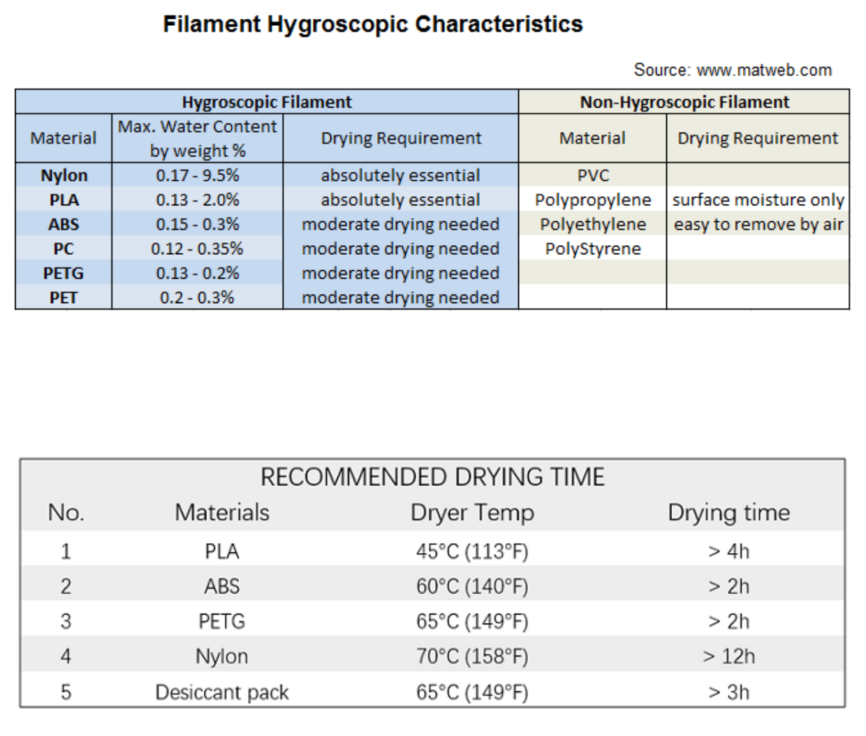

j'ai vu cette photo.
Au départ je me suis dit je vais acheter un deshydrateur alimentaire, ce sera bien pour sécher filament et gel de silice. Sauf qu'en cherchant sur le web je me suis rendu compte que pour le gel de silice, pour une régénération complète il faut en 100 et 120 degrés. donc avec un deshydrateur pas possible car max 70 degrés.... par contre sur la photo ci dessus ils indiquent 65...
le airfryer c'est une bonne idée mais la majorité des airfryer ne descendent pas en dessous de 80 degrés....

il y a 1 minute, xavax a dit :
tu mets en évidence un problème récurrent, sur la toile tu trouves des informations erronées et imprécise qui relèvent du marketing ou de l'incompétence
Révélation
les 2 ne sont pas incompatibles 🤣
Desiccant pack ne désigne pas nécessairement du gel de silice les petits sachets que l'on trouve ça et là sont la plupart du temps de la simple argile et ça se sèche correctement à 65 degrés
@xavax gel de silice simple ou avec changement de couleur, ça fonctionne dès 90 degrés mais ça prend du temps il ne faut pas le faire avec n'importe quel four car il faut que l'humidité puisse s'évacuer.
si tu montes plus haut le séchage est rapide et plus complet donc tu auras une meilleure capacité d'absorption 😉
donc de 105 à 150 degrés grand maximum après le gel de silice se dégage de manière irréversible
tu peux aussi le faire sous vide

je ne savais pas que le gel de silice se degradait. conclusion au four à 110 ca parait pas mal
il y a 51 minutes, xavax a dit :
oui c'est bien mais il faut prévoir l'absorption ou l'évacuation de l'humidité, le mieux étant de le faire avec un four avec une vitre simple, l'effet de paroi froide va permettre de récupérer l'eau évacuée

oui donc système sous vide ce n'est pas pour moi 🙂 . Et le microonde pour le gel de silice ? J'avais vu ca dans la doc du gel de silice que j'ai acheté .
Et le airfryer ca parait non approprié pour du PLA car trop chaud .
après recherche sur le les airfryer, certains font aussi deshydrateur comme le moulinex avec une plage de température de 40 à 200.
