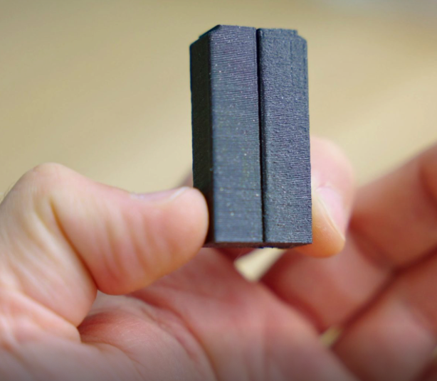

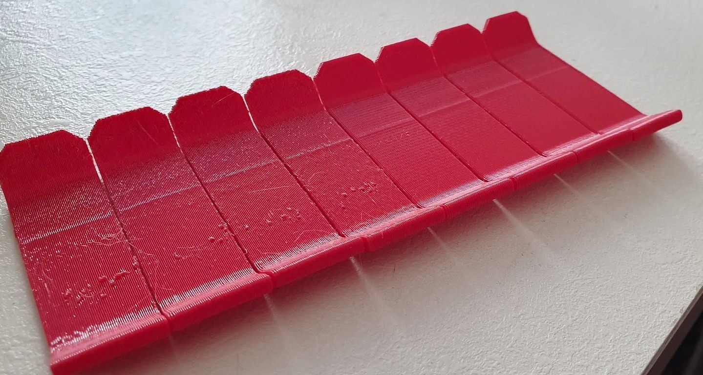

pjtlivjy Posté(e) Janvier 3 Auteur Posté(e) Janvier 3 (modifié) tout à fait d'accord @electroremy d'ailleurs l'été je trouve qu'on a beaucoup de mal a faire la différence entre frais et humide c'est très trompeur un exemple des effets de l'humidité sur un filament peu connu pour le stringing, l'ASA la présence d'un état de surface plus rugueux démontre aussi l'utilisation d'un ASA pas assez sec Modifié (le) Janvier 3 par pjtlivjy

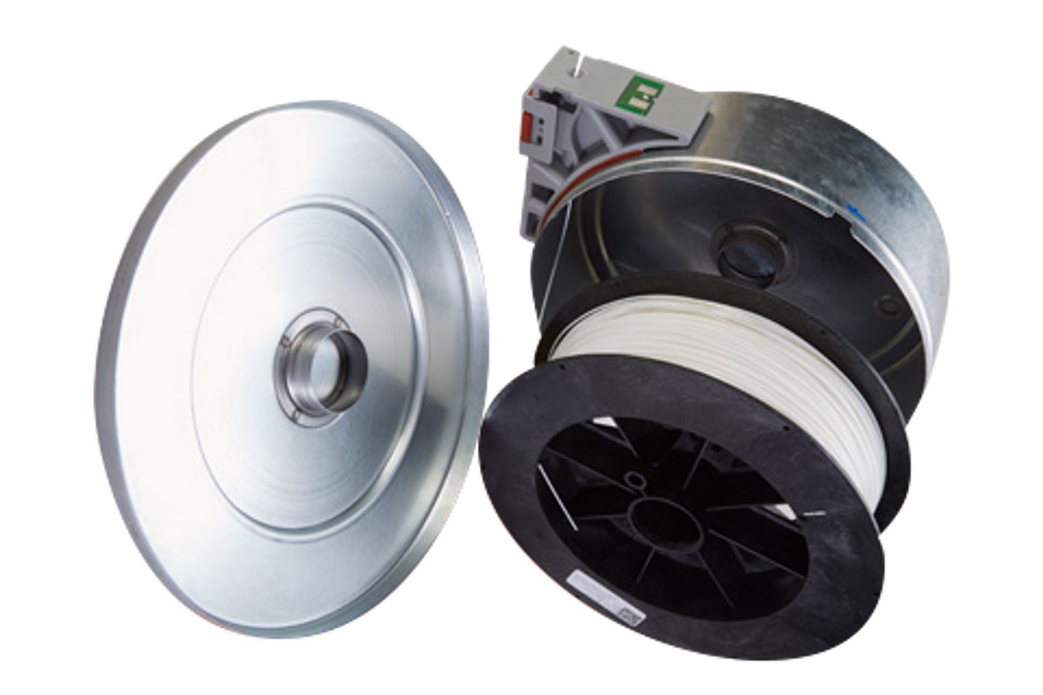

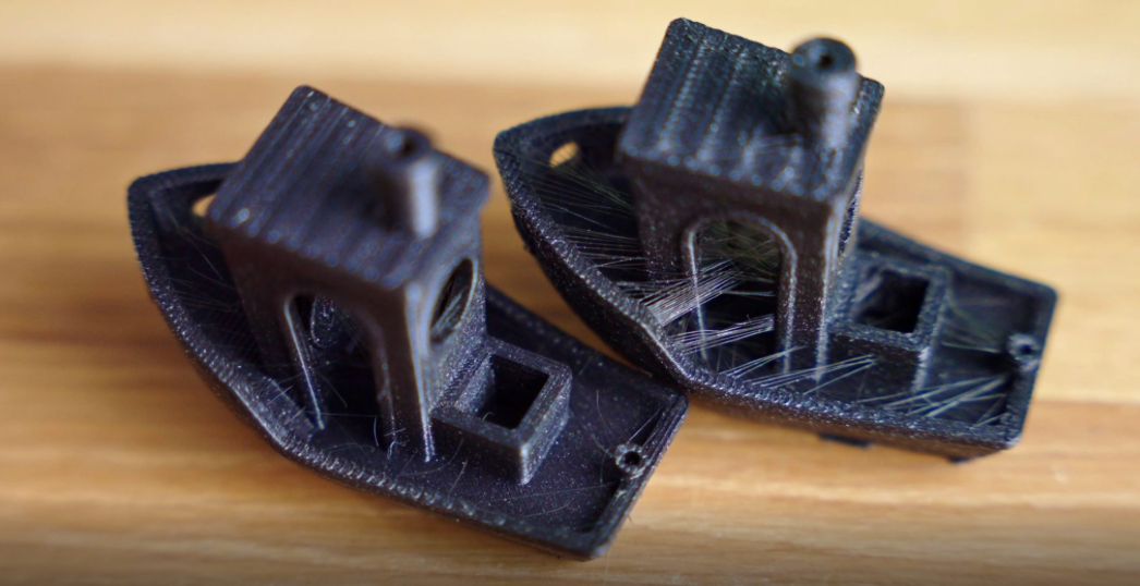

Kachidoki Posté(e) Janvier 4 Posté(e) Janvier 4 Exemple perso avec de l'ABS, qu'on vienne me dire que c'est insensible à l'humidité... Les 4 de gauche avant séchage, les 4 de droite après. Chez stratasys les "cartouches" de filament pour les fortus sont étanches. Bobine dans une boite en tôle avec un gros paquet de dessiccant au centre, et capuchon avec joint mousse pour boucher le passage du filament lorsqu'elle est stockée. 3

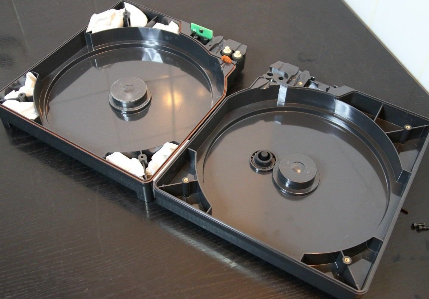

pjtlivjy Posté(e) Janvier 5 Auteur Posté(e) Janvier 5 bonjour @Kachidoki merci de ta contribution, je n'ai pas trouver de photo montrant l'intérieure des boîtes en tôle mais par contre ils ont aussi des modèle plastiques, ça doit être le même principe tu me diras
Kachidoki Posté(e) Janvier 5 Posté(e) Janvier 5 Oui c'est le même principe mais sans les vis, le couvercle est fixé par une bande de scotch alu sur tout le pourtour. La bobine plastique à l'intérieur a un format similaire à celui des bobines de 2.3kg. A noter qu'ils n'ont pas besoin de roulement pour dérouler la bobine. Tout filament qui sort de la cartouche ne peut pas être rebobiné. Donc à chaque changement on perd les 2-3 mètres qui vont de la cartouche à la buse. De toute façon il y a de la marge et une puce, dès qu'on arrive au quota payé la machine s'arrête, peu importe qu'il reste 60 mètres de fil dedans. 1
pjtlivjy Posté(e) Janvier 5 Auteur Posté(e) Janvier 5 à l’instant, Kachidoki a dit : Donc à chaque changement on perd les 2-3 mètres qui vont de la cartouche à la buse. De toute façon il y a de la marge et une puce, dès qu'on arrive au quota payé la machine s'arrête, peu importe qu'il reste 60 mètres de fil dedans. on en avait parlé ensemble parlé du modèle économique Stratasys mais je dois dire que même dans les détails ils m'épatent
