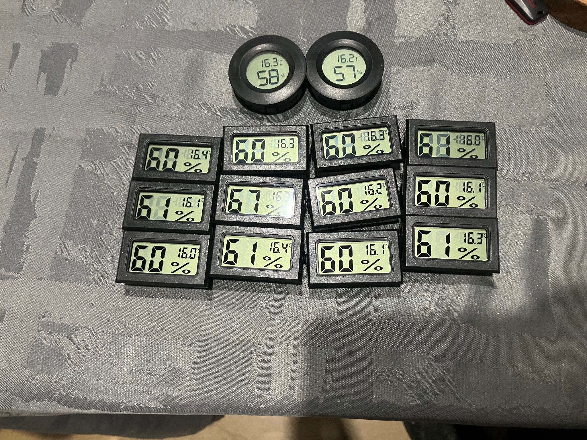

pjtlivjy Posté(e) Février 13 Auteur Posté(e) Février 13 (modifié) pour bien relativiser les résultats de nos sécheurs de filaments et ne pas être trop dur avec eux voici une photo artistique intitulée : "Qui a raison" ou "Chacun sa vérité" Modifié (le) Février 13 par pjtlivjy 4
PPAC Posté(e) Février 13 Posté(e) Février 13 il y a 15 minutes, pjtlivjy a dit : voici une photo artistique intitulée : "Qui a raison" ou "Chacun sa vérité" Je lance l'hypothèse de l'existence de plusieurs microclimats sur cette zone de la table. 1
pjtlivjy Posté(e) Février 13 Auteur Posté(e) Février 13 il y a 2 minutes, PPAC a dit : Je lance l'hypothèse de l'existence de plusieurs microclimats sur cette zone de la table. j'envisage d'appeler un marabout pour partir sur une base saine 1
Skizhoo Posté(e) Février 13 Posté(e) Février 13 Un hygromètre grand public a une tolérance entre 3 et 4%, les résultats sont cohérents sauf pour un appareil qui sort des marges.
pjtlivjy Posté(e) Février 13 Auteur Posté(e) Février 13 il y a 3 minutes, Skizhoo a dit : Un hygromètre grand public a une tolérance entre 3 et 4%, les résultats sont cohérents sauf pour un appareil qui sort des marges. on en a parlé sur les pages précédentes, les capteurs de ces hygromètres sont donnés à 5 % les vendeurs qui indiquent moins sont clairement dans le marketing comme tu le dis il y en a un qui fait cavalier seul je vais essayé de les recalibrer mais on est sur des indicateurs pas sur des appareils de mesure vu le prix on pouvait s'en douter
Kachidoki Posté(e) Février 13 Posté(e) Février 13 Le plastique qui compose le boitier des hygromètres a pris l'humidité sur celui qui indique 67%. Il faudrait le passer au sécheur. 2

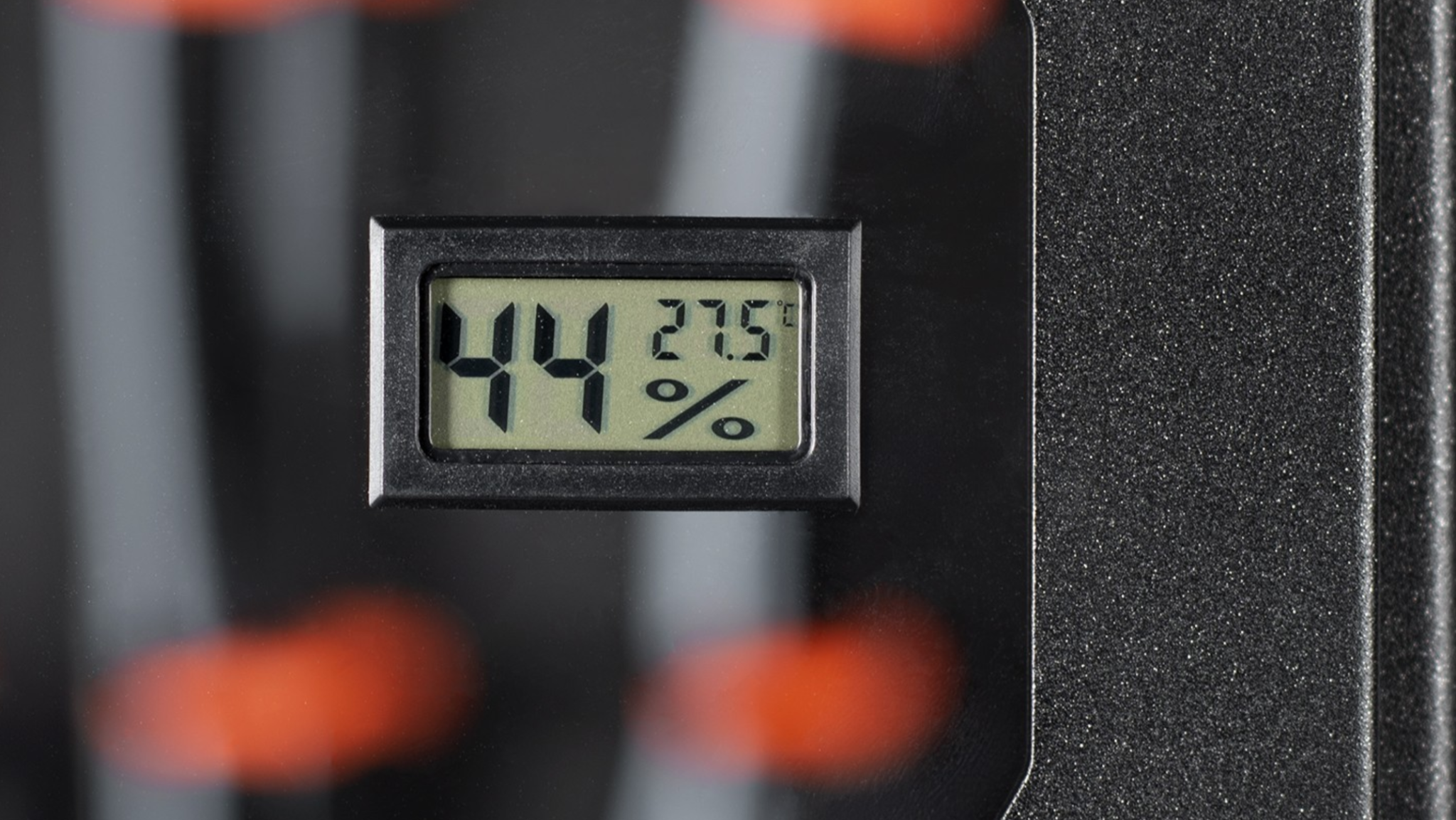

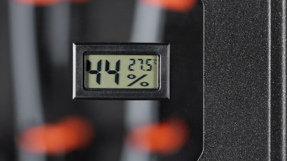

divers Posté(e) Février 13 Posté(e) Février 13 (modifié) A environ 1€ pièce, il ne faut pas rêver pour la qualité. En parlant de ces indicateurs très bas de gamme, je suis surpris que sur l'enclosure Prusa XL, vendue seule à 729€, ils aient osé mettre un truc aussi bas de gamme et aussi mal placé. Modifié (le) Février 13 par divers 2

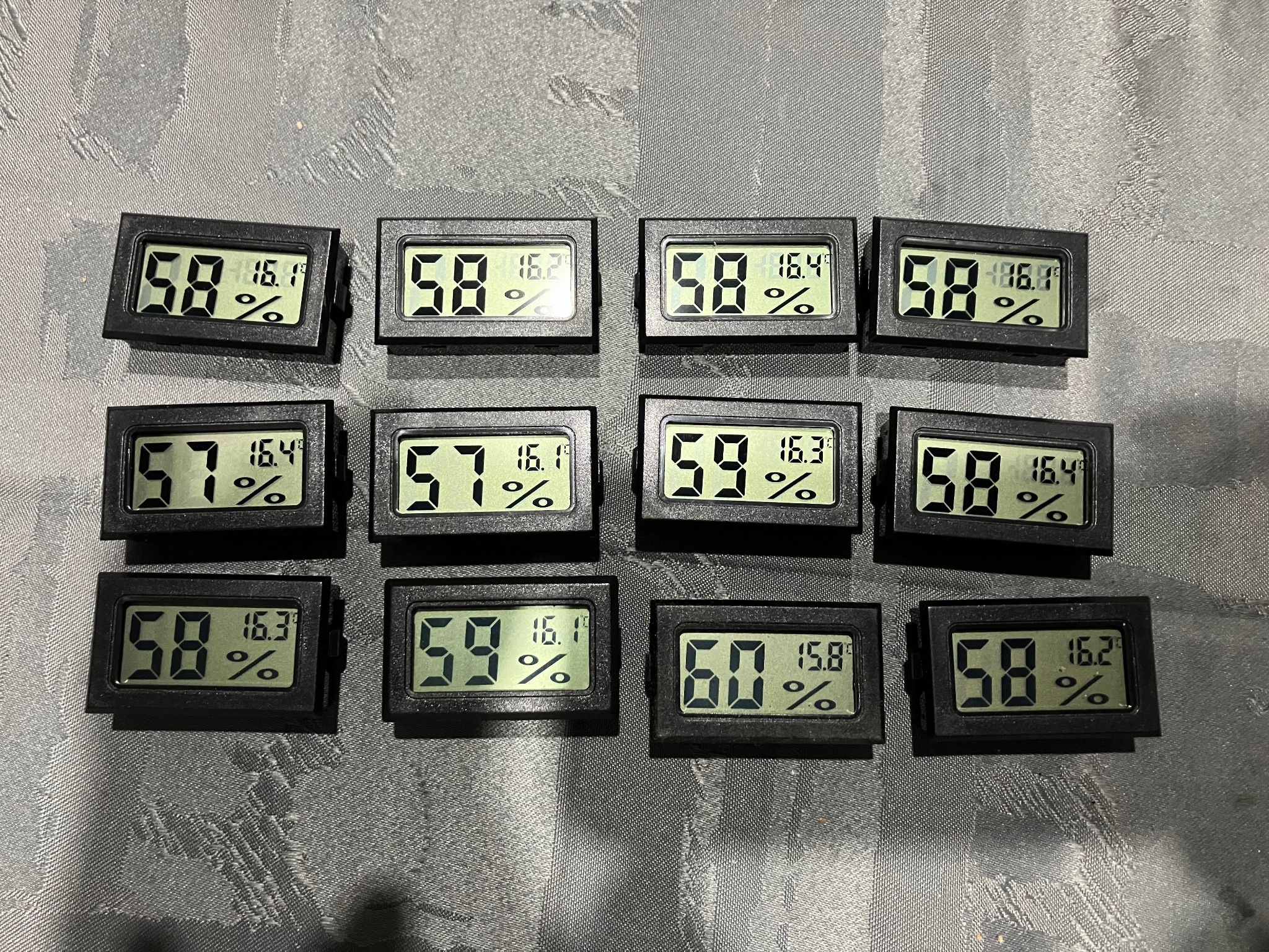

pjtlivjy Posté(e) Février 13 Auteur Posté(e) Février 13 (modifié) Il y a 3 heures, Kachidoki a dit : Le plastique qui compose le boitier des hygromètres a pris l'humidité sur celui qui indique 67%. Il faudrait le passer au sécheur. tu ne crois pas si bien dire , voilà le travail c'est quand même beaucoup mieux Modifié (le) Février 13 par pjtlivjy 1

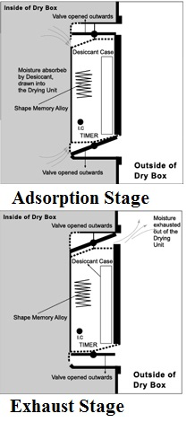

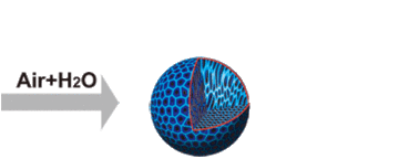

pjtlivjy Posté(e) Février 15 Auteur Posté(e) Février 15 (modifié) en page 20, je vous avais mis une petite video, elle a été réalisé par un fabricant Taïwanais Dry Tech qui propose un système passif appelé Eureka à de tamis moléculaire qui est régénéré dès saturation automatiquement on ne chauffe plus le filament, directement du coup les temps sont plus longs mais il n'a pas de risque de déformation de la bobine ni de dégradation du filament. la page produit ici Modifié (le) Février 15 par pjtlivjy 1
jcjames_13009 Posté(e) Février 15 Posté(e) Février 15 (modifié) Intéressant comme concept. Je ne connaissais pas. Donc plus besoin de chauffer ni de remplacer ou déshumidifier le dessicant. A voir les tarifs de telles boîtes (pas trouvé après une recherche rapide). C'est visiblement destiné au milieu professionnel A+ JC Modifié (le) Février 15 par jcjames_13009
pjtlivjy Posté(e) Février 15 Auteur Posté(e) Février 15 (modifié) il y a 49 minutes, jcjames_13009 a dit : Intéressant comme concept. Je ne connaissais pas. Donc plus besoin de chauffer ni de remplacer ou déshumidifier le dessicant. non ça tourne en circuit fermé si je puis dire, c'est plus performant et absorbant que le gel de silice il y a 49 minutes, jcjames_13009 a dit : A voir les tarifs de telles boîtes (pas trouvé après une recherche rapide). C'est visiblement destiné au milieu professionnel la 81 litres qui peut contenir jusqu'à 9 bobines de 1 kg est commercialisée au prix de 850 € environ Modifié (le) Février 15 par pjtlivjy 1
