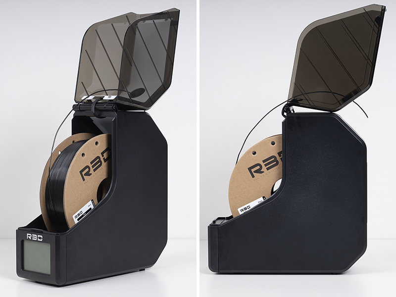

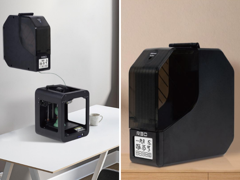

pjtlivjy Posté(e) Mars 6, 2025 Auteur Posté(e) Mars 6, 2025 un autre sécheur de filament qui a pour intérêt de monter jusqu'à 75 degrés et d'avoir un meilleur guidage de la bobine qui sert aussi je pense de capot thermique on peut également le fixer au mur et il a une ergonomie plus logique et inverse du space pi Creality comme le montrent ces photos le unboxing en video
