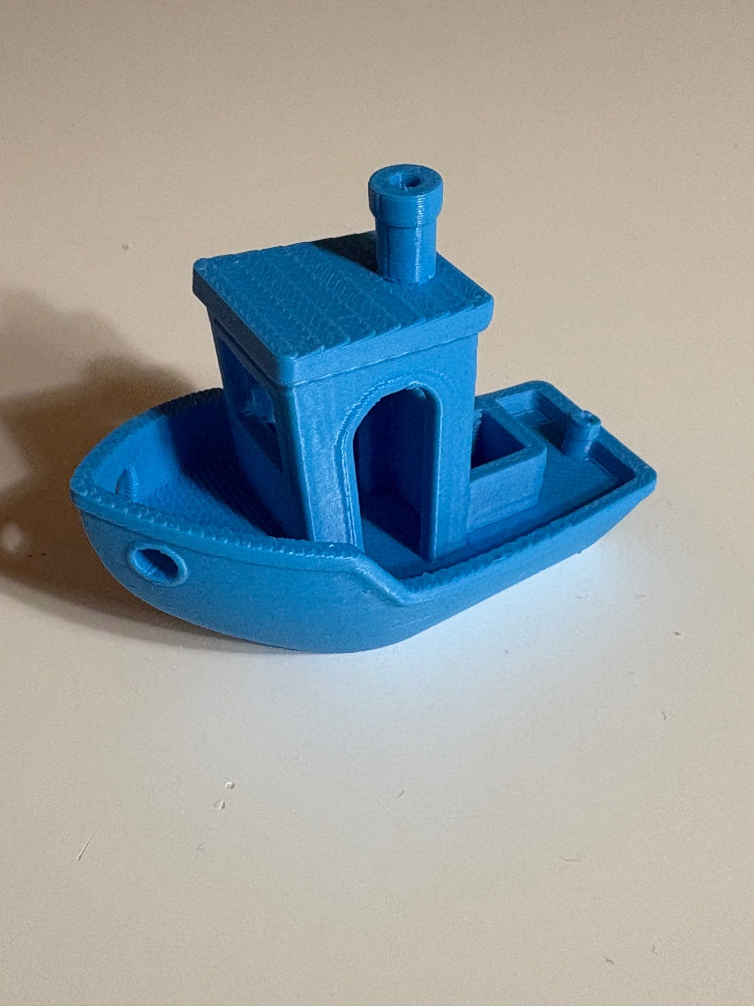

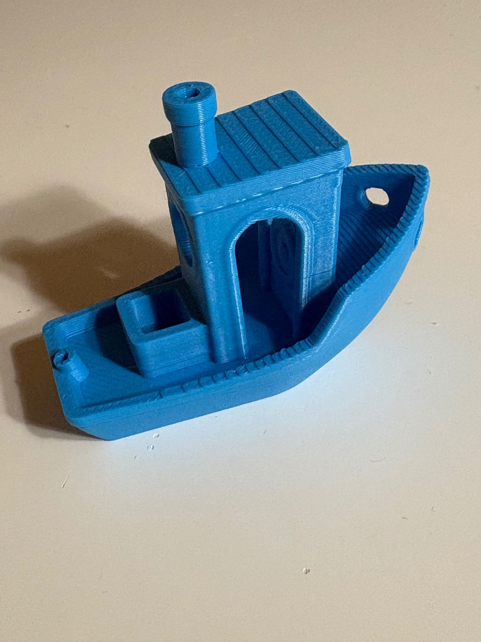

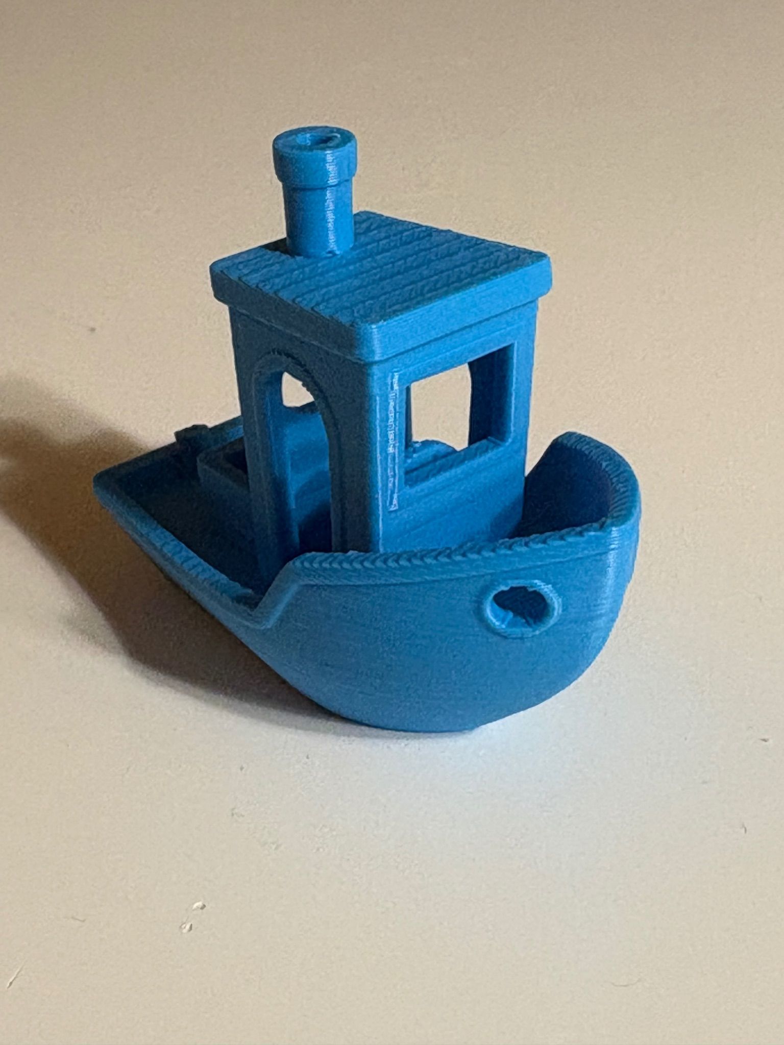

Shinichi Posté(e) il y a 20 heures Posté(e) il y a 20 heures Je n avais pas prévu de poster mon benchy… mais… je suis choqué… Déjà par le résultat mais limite tout le monde était d accord avec ça mais sur: - la vitesse: en venant de l ancien monde où on avait le temps de comprendre ce que faisait la buse… j’étais comme un gosse à essayer de comprendre ce qu il se passait… la cheminée tout en haut qui apparaît à la vitesse d une impression jet d encre sur une feuille A4… - les vibrations: alors qu avant on chassait les vibrations dans tous les sens… j ai eu un peu peur que l imprimante ait un souci des les premières secondes. Je croyais qu elle allait finir par basculer. Je pensais que le bureau sur lequel elle était posé était trop léger mais j ai posé un verre d eau à côté et oui il y avait quelques vaguelettes mais aucun risque de tsunami. L imprimante qui fait de la salsa dans tous les sens. Je ne m y attendait pas. Et malgré tout ça, en utilisant un PLA Arianeplast vieux de 6 ans stocké à l arrache sur une étagère… bref. Enthousiaste pour la suite! seul point bizarre, mais sûrement de ma faute… j ai du passer par la bobine externe (j ai que des spool 350g) et j ai eu pas mal de mal à charger le filament. Bien guidé sur l écran il a fallu pas mal de tentative pour voir enfin l or liquide bleuté sortir… prochaine étape un benchy en 0.6 pour voir le gain de temps! Merci à tous pour vos messages qui m ont pousse à mettre ma CR10-S au garage! 3
