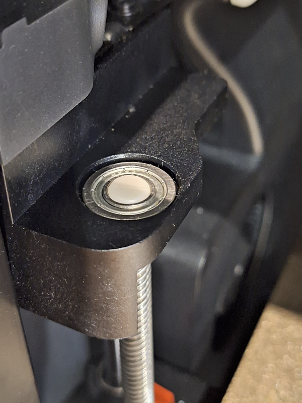

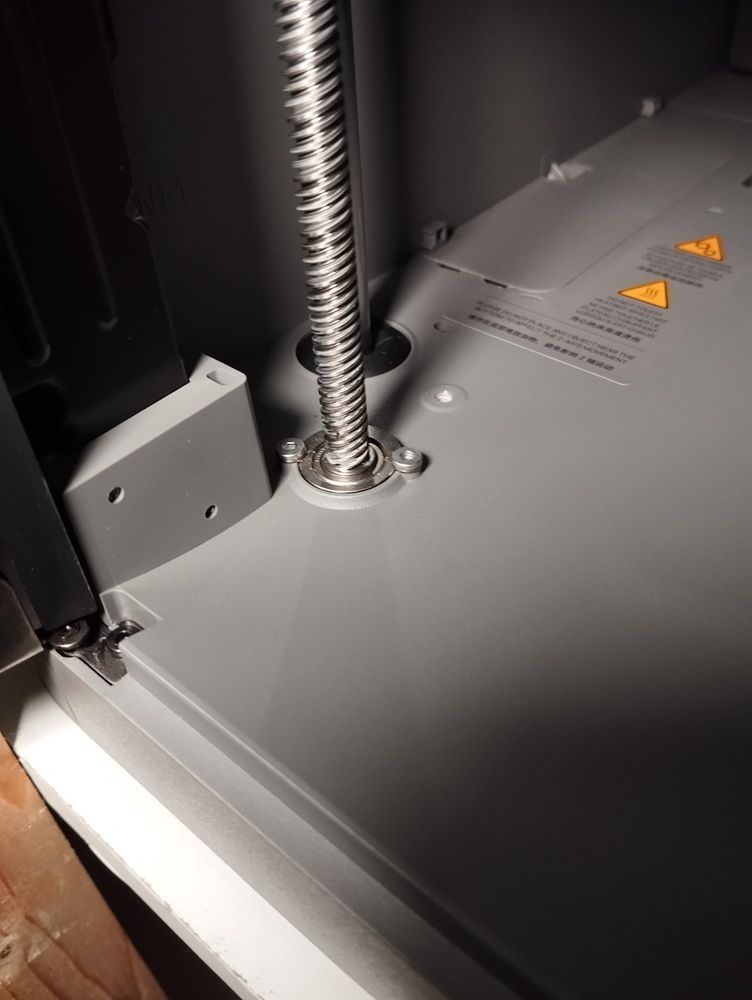

Il y a 3 heures, jcjames_13009 a dit :
j'ai remarqué dans la vidéo du déballage de la P2S Combo à 2:40, que les 2 tiges filetées de l'axe Z bougent (beaucoup ?) lorsque l'on enlève les cales de transport en plastique rouge. Comme si elles n'étaient pas guidées sur le haut. @pascal_lb as-tu remarqué ça aussi ? C'est normal ?
Effectivement les tiges hélicoïdales ne sont pas maintenues en haut, c'est un choix de BBL contrairement à par exemple la Elegoo Centauri Carbon qui elle a des tubes en caoutchouc entre la tige et le roulement
Il y a 2 heures, Premium a dit :
guider le haut de la vis Z entraine inévitablement un Wobble
 pas forcement, si tu regardes sur la Elegoo Neptune 4 plus les tiges sont maintenues en haut par des roulements mais les noix en laiton ne sont pas montées fixes sur l'axe X, elles sont maintenues par 2 vis mais qui ne sont pas complètement serrées alors si les tiges hélicoïdales ont du faux rond ça ne force pas sur l'axe X
Sur les machines récentes, le Wobble n'existe plus les fabricants ont bien pris en compte le problème contrairement aux machine plus anciennes ou c'était un problème récurent

il y a 16 minutes, pascal_lb a dit :
J'ai eu fait exactement la même chose, fixer souple le roulement mais finalement, même si c'était bien mieux, il n'en reste pas moins que totalement libre mes mesures d'angles étaient toujours plus régulières. En fait ce qui semble efficace, ne l'est pas forcément ou pas totalement.
Dans mon cas de figure, si le wobble a disparu visuellement en passant sur un moteur à vis au lieu d'un couplage à ressort, les mesures elles ne trompent pas. Je mesurais la linéarité de la descente du plateau à l'aide d'un comparateur au 1/100 monté sur le chassis par rapport au plateau afin de faire un tracé représentant les erreurs de positions. Le wobble représentait alors une sinusoïde d'une fréquence régulière de 2mm (pas de ma vis) qui était en fait due au faux rond en bout d'arbre et ce qui pouvait le brider. Le meilleur résultat a été de ne rien mettre du tout en bout d'arbre. Par sécurité j'ai donc mis un guide rond plus large qui permet pas de fausser l'axe si par mégarde on le pousse. Pour aller plus loin, je me suis rendu compte que même l'usinage du moteur en lui-même n'était pas parfait. En fait une aiguille de 15 cm sur un plateau gradué en pas moteur monté sur l'axe du moteur m'a permis de me rendre compte que même sans aucune charge, sa course n'est pas aussi régulière que l'on pourrait le croire. Dans une même série, en changeant de moteur, le résultat était plus ou moins bon mais en aucun cas ce n'était parfait. Il faudrait que je retrouve mes mesures sur mon forum, il y a la théorie et la pratique...

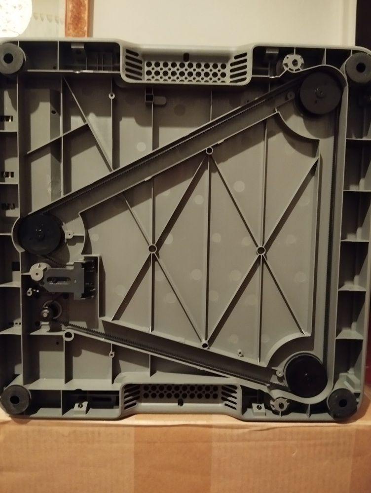

il y a 8 minutes, Premium a dit :
Oui j'ai eu aussi ce cas là, mais par exemple sur la P2S comme sur d'autres machines d'autres marques les moteurs n'entrainent plus directement les tiges hélicoïdales, elles sont maintenues en bas par des roulements
et en dessous il n'y a qu'un moteur pour les 3 tiges avec transmission par courroie, poulies et renvoi d'angle
Il y a 1 heure, pascal_lb a dit :
En fait, je me faisais cette remarque, car sur la P1S les tiges filetées sont aussi guidées en haut. Donc un changement/évolution sur la P2S
Par contre, le système d'entrainement reste le même
A+
JC
il y a 5 minutes, jcjames_13009 a dit :
Effectivement ils se sont peut être rendu compte que ça avait une incidence sur la qualité de l'impression ou alors c'est par mesure d'économie, 3 roulement en moins, j'aimerai bien savoir sur la H2D s'il y a des roulements ou non 🤔
il y a 7 minutes, pascal_lb a dit :
Jamais constaté de pb depuis presque un an maintenant. Pourvu que ça dure 🤞
