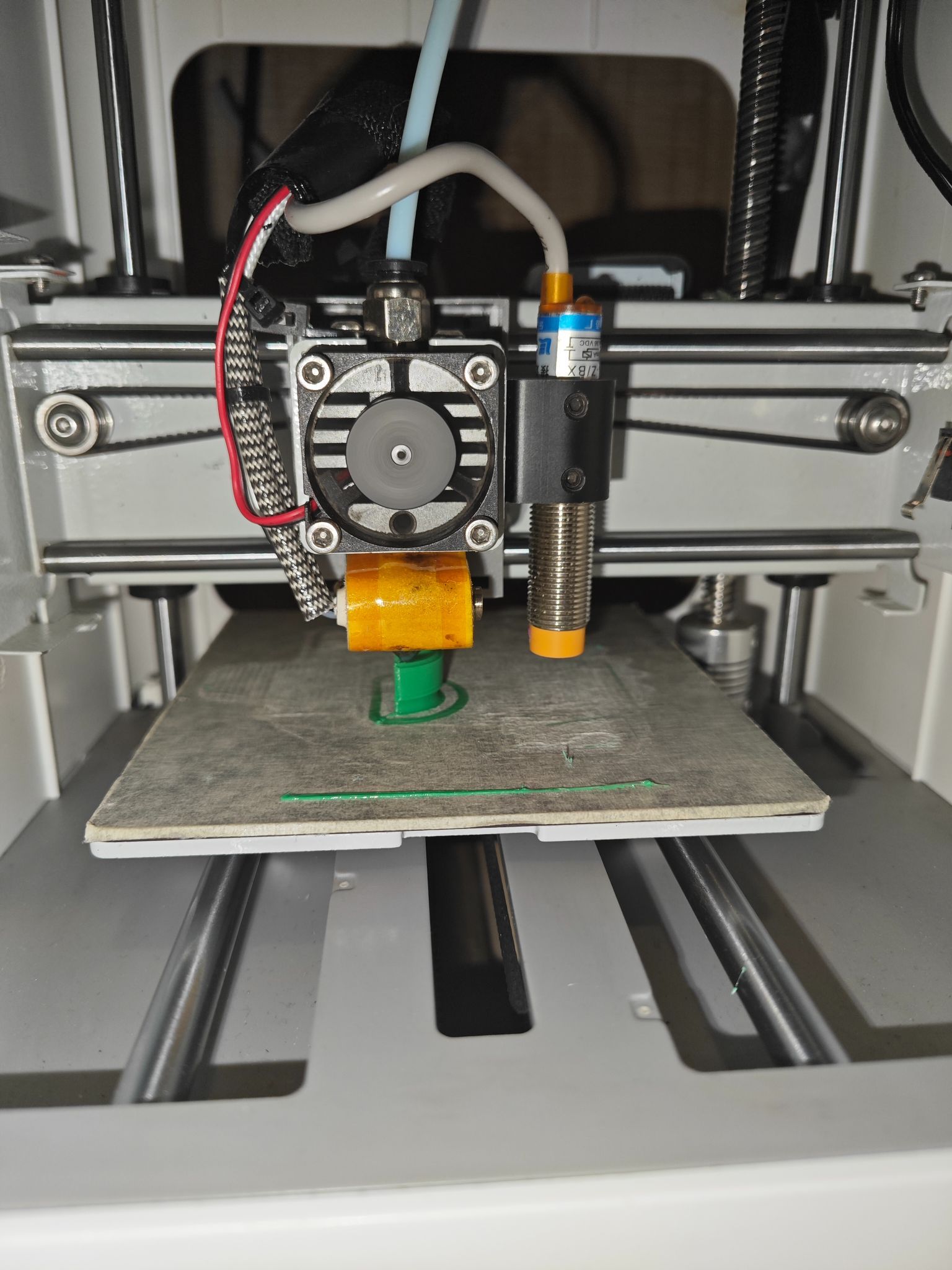

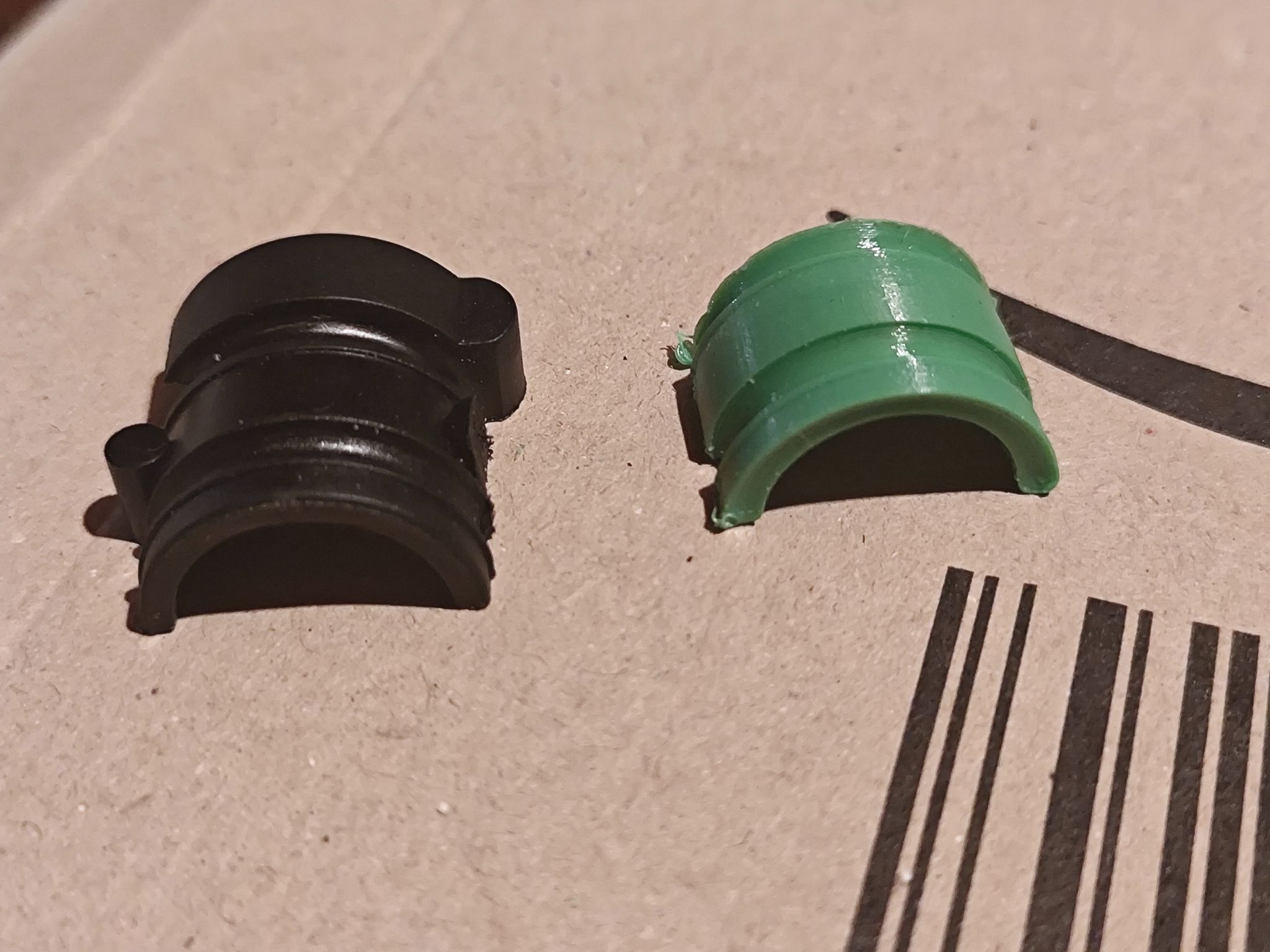

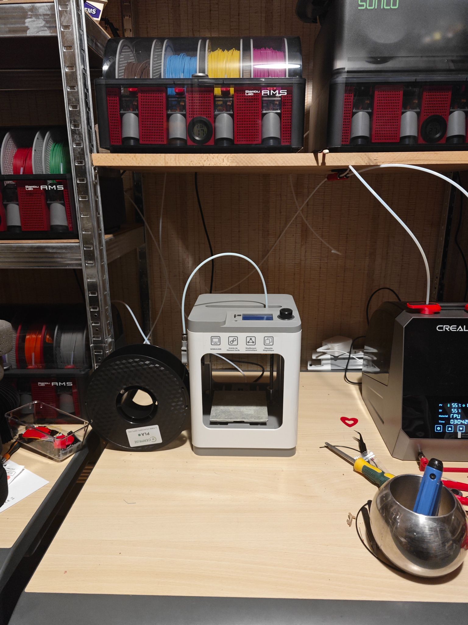

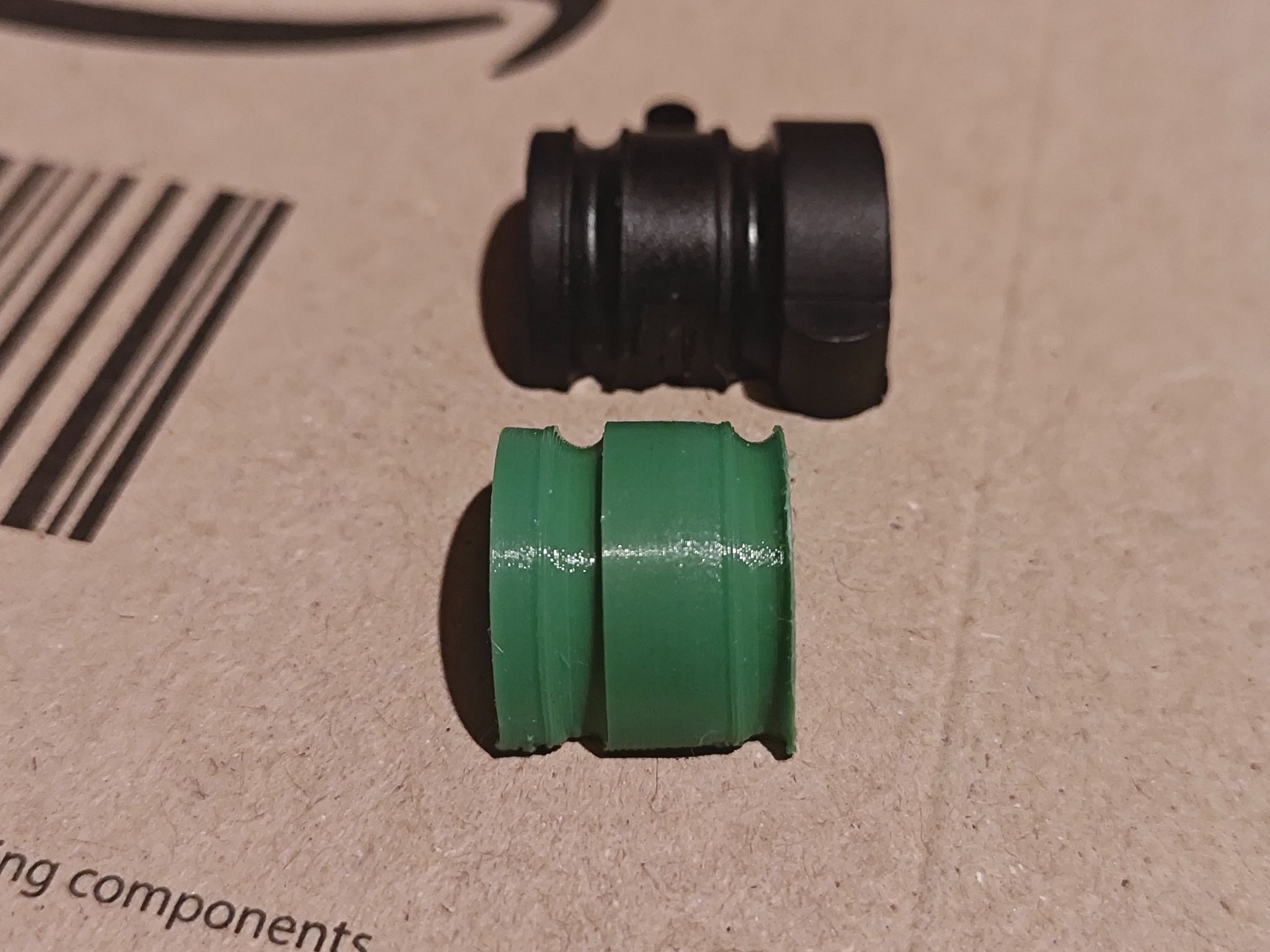

Bon je vous présente celle qui remplace désormais ma "P1S", la célèbre "Pas de S" :
Les résultats sont pas trop mal, fait avec un vieux reste de PLA vert qui traine à l'air libre de puis des mois dans le bureau... Mais par contre qu'est-ce que c'est long, j'avais presque oublié ce paramètre ! 🥲
Plus de 20min pour cette petite pièce qui doit faire 2cm de large !
Bon vivement la vraie "P2S" !!
