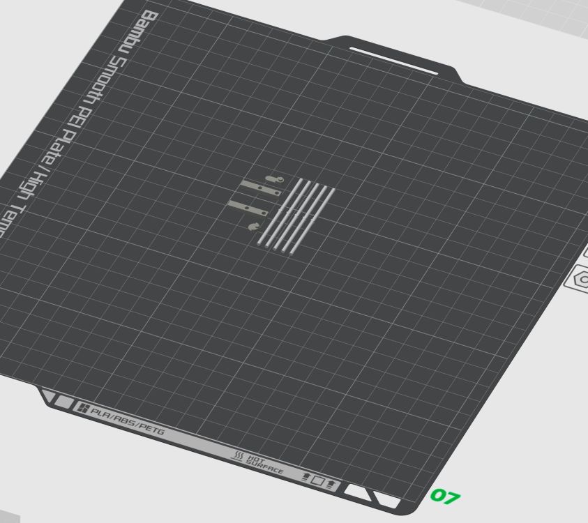

papajds Posté(e) il y a 4 heures Posté(e) il y a 4 heures Il y a 11 heures, pascal_lb a dit : Le plus simple c'est de faire ça dans Bambu Studio, lorsque tu as tranché ton objet, avec la réglette à droite de la représentation de ta piecetu descends le curseur jusqu'à la couche ou tu veux faire ta pause, tu cliques à droite et tu sélectionnes "Pause" et le tour est joué, pareil pour un changement de couleur C'est exactement ça... Vu la "tronche" du G-code de la sortie Bambu studio, on va pas chercher autre chose.... 1
