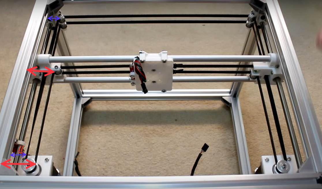

dcro95 Posté(e) Juillet 17, 2017 Auteur Posté(e) Juillet 17, 2017 Bonsoir, Je fais appel à votre sagacité ... Pour tester mon capteur inductif, et vérifier que je pouvais imprimer partout sur le plateau, j'ai dessiner un petit rectangle 20x30 mm avec une épaisseur de 0.2 mm. L'impression se fait correctement. Par contre je me suis rendu compte que les dimensions était mieux respectées au fond du plateau, et surtout qu'il y avait une déformation dans les coins devant. Je joint 2 photos pour mieux ce rendre compte. Avez vous une idée?
tgv26 Posté(e) Juillet 17, 2017 Posté(e) Juillet 17, 2017 @dcro95 il me semble que c'es un soucis conceptuel de l'HyperCube, les courroies ne sont pas parallèles aux côtés, c'est une hypothèse, il semble (Il traine une vidéo en anglais) (La solution serait de corriger les pièces XY joiner en déplaçant l'axe des poulies de renvois au chariot, à une distance identique que celle du bord des poulies des moteur X et Y. ( Je ne suis pas sûr d'être explicite, mais j'essayerais de faire une photo.), remettant les courroies à un angle plus proche du parallélisme parfait. As tu vérifier tes assemblages de cadre? J'ai commandé une série d'équerres plus précises ( Plaque d'alu percées pour du profil 2020), afin de réaliser une fixation du cadre plus précis. En tournant chaque pièce de 90°, est-ce que cela peut entrainer une amélioration?
dcro95 Posté(e) Juillet 18, 2017 Auteur Posté(e) Juillet 18, 2017 (modifié) @tgv26 Je pensais à un soucis au niveau des courroies ... Je suis en train de retravailler certaines pièces pour éviter la torsion des courroies, je vais regarder du coté parallélisme et de la position des courroies. Merci pour la piste J'ai commandé des profils en 20x40 pour refaire le châssis avec plus de précision dans l'équerrage et plus de rigidité.Je pense aussi modifier les fixations des profils entre eux, j'attend de recevoir mes pièces pour tester. Je vais aussi redessiner le chariot, en partant de la dernière version publiée par Tech2C il y a quelques jours, pour remplacer les barres en aluminium par des axes en aciers diamètres 8 avec des LM8UU. J'ai entre 0.1 et 0.2 mm de jeux entre les axes alu et les bagues en bronze, et c'est compliqué de trouver des axes alu avec une bonne précision. En attendant pour imprimer avec une bonne précision il vaut mieux imprimer au fond et au centre ... Modifié (le) Juillet 18, 2017 par dcro95 1

Invité Posté(e) Juillet 19, 2017 Posté(e) Juillet 19, 2017 Le 17/07/2017 at 22:30, tgv26 a dit : @dcro95 il me semble que c'es un soucis conceptuel de l'HyperCube, les courroies ne sont pas parallèles aux côtés, c'est une hypothèse, il semble (Il traine une vidéo en anglais) (La solution serait de corriger les pièces XY joiner en déplaçant l'axe des poulies de renvois au chariot, à une distance identique que celle du bord des poulies des moteur X et Y. ( Je ne suis pas sûr d'être explicite, mais j'essayerais de faire une photo.), remettant les courroies à un angle plus proche du parallélisme parfait. As tu vérifier tes assemblages de cadre? J'ai commandé une série d'équerres plus précises ( Plaque d'alu percées pour du profil 2020), afin de réaliser une fixation du cadre plus précis. En tournant chaque pièce de 90°, est-ce que cela peut entrainer une amélioration? Dérouler salut il existe des coin qui s’emboite dans les rails mais c'est plus chère et tu aura un plus grande rigidité
dcro95 Posté(e) Juillet 19, 2017 Auteur Posté(e) Juillet 19, 2017 @tgv26 merci pour la proposition, mais j'ai repéré des axes en aluminium rectifié chez Motedis, je testerai à l'occasion. Pour les équerres je suis d'accord, je ne suis pas sur que cela soit idéal... je vais tester un autre mode d'assemblage. Je posterai quand j'aurais fait les tests. Bientôt la première impression

dcro95 Posté(e) Juillet 21, 2017 Auteur Posté(e) Juillet 21, 2017 Bonjour, Est ce que quelqu'un possédant une hypercube pourrait imprimer le fichier STL. Il s'agit d'un carré de 170x170 mm, avec une épaisseur de 1,2 mm et une hauteur de 0.2 mm. Ca me permettrait de voir si les déformations lié à la conception de l'imprimante, ou un soucis sur mes courroies. Merci PS : Faut que le plateau soit parfaitement bien réglé. Planeite plateau v2.stl
tgv26 Posté(e) Juillet 21, 2017 Posté(e) Juillet 21, 2017 Bonjour, je termine mes réglages de plateau, l'idée du plateau alu fixé n'étant pas une des meilleures que j'ai eut, et je réalise ton test. Je crains le pire, car j'ai déjà vu des résultats sur des forums anglais. nb: Après pas mal de recherches, il y a un support de renvoi des poulies qui améliore la donne, à priori.
