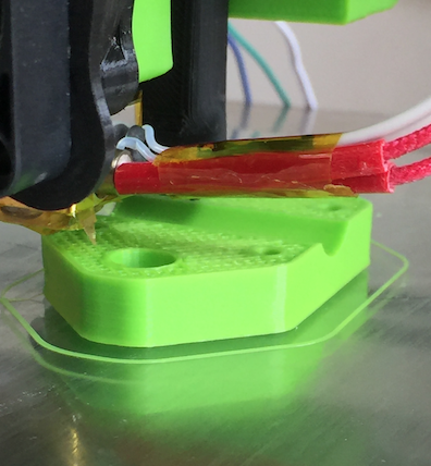

Maker Posté(e) Mai 29, 2017 Partager Posté(e) Mai 29, 2017 (modifié) il y a 52 minutes, toshi24 a dit : @Maker Pas mal la qualité des pièces ! Pourquoi tu as laissé 30mm de profilé dépasser sur le dessus ? J'ouvrirai un topic pou présenter ma machine et avancement, ça sera pus clair. Merci Toshi Je me laisse toujours une marge quand je suis en mode build. Une fois que tout sera peaufine je verrais ce qui se passe avec les extrusions ahah peu etre que je vais mettre un plateau pour stocker une ou deux bobines a plat sur le dessus ou peu etre meme mettre une partie de mon electronique mais je sais pas encore lol Modifié (le) Mai 29, 2017 par Maker Lien vers le commentaire Partager sur d’autres sites More sharing options...
dcro95 Posté(e) Mai 30, 2017 Auteur Partager Posté(e) Mai 30, 2017 (modifié) @Maker Très belle impression, je suis jaloux Tu utilises quel trancheur ? quel paramètres ? Le double Z m'a tenté, mais comme il s'agit de ma première imprimante j'ai mis de coté, j'y passerais peut être si je me décide à passer sur un plateau 200x300, mais faut déjà que je maitrise celle-ci. Modifié (le) Mai 30, 2017 par dcro95 Lien vers le commentaire Partager sur d’autres sites More sharing options...
Maker Posté(e) Mai 30, 2017 Partager Posté(e) Mai 30, 2017 (modifié) @dcro95 Merci C'est vrai que je suis plutot content du resultat et la je vais affiner tout ça... J'utilises S3D mais je me demande si ça change vraiment le resultat? Faudrait que j'essaye sous Cura pour voir mais je ne l'utilises jamais lol Si tu es sous S3D, je peux te passer mon profile sans problèmes si tu le souhaites... Le double Z c'est vraiment top franchement, je l'avais fait en simple au debut et depuis que je suis passé sur le double, une impression de solidité du plateau sur les axes, en meme temps c'est un peu normal vu qu'il y a deux T8 pour le tenir ahaha Apres même si c'est ta première, le double Z rien de compliqué, un deuxieme moteur que tu branches sur [E1] tu actives dans Marlin et hop c'est parti. J'ai aussi remixé le support d'écran de Tech2c hier pour pouvoir adapté un full graphic display. Ça commence a prendre forme tout ça... Modifié (le) Mai 30, 2017 par Maker Lien vers le commentaire Partager sur d’autres sites More sharing options...
dcro95 Posté(e) Mai 30, 2017 Auteur Partager Posté(e) Mai 30, 2017 Concernant le trancheur j'ai utilisé Cura au début, maintenant j'utilise Matter Control et j'ai une vraie différence de qualité d'impression avec des paramètres qui me semble similaire mais en grattant un peu j'ai vu qu'il y avait des tas de paramètres qu'on ne voit pas toujours et qui peuvent les choses (accélération par exemple). Avec le recul je me rend compte que le double Z ne complique pas grand chose, donc je verrais dans ma version Je suis preneur de ton support ecran Lien vers le commentaire Partager sur d’autres sites More sharing options...
Maker Posté(e) Mai 30, 2017 Partager Posté(e) Mai 30, 2017 (modifié) il y a 39 minutes, dcro95 a dit : Concernant le trancheur j'ai utilisé Cura au début, maintenant j'utilise Matter Control et j'ai une vraie différence de qualité d'impression avec des paramètres qui me semble similaire mais en grattant un peu j'ai vu qu'il y avait des tas de paramètres qu'on ne voit pas toujours et qui peuvent les choses (accélération par exemple). Avec le recul je me rend compte que le double Z ne complique pas grand chose, donc je verrais dans ma version Je suis preneur de ton support ecran Pas de probs. Je te file le STL ci-joint. Ouais Matter Control j'ai essayé mais sur Mac c'est une usine a gaz lol alors j'ai laisse tomber RepRap_Full_Graphic_Display_Mount.stl Suis en train de re-imprimer quelques pieces pour l'évo et je suis content de voir que la qualité a tjrs l'air au RDV!.. Modifié (le) Mai 30, 2017 par Maker 1 Lien vers le commentaire Partager sur d’autres sites More sharing options...

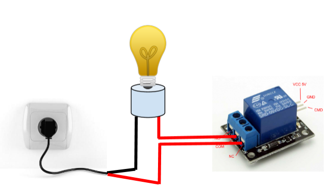

Maker Posté(e) Mai 30, 2017 Partager Posté(e) Mai 30, 2017 il y a 24 minutes, crash345 a dit : Me revoila =) Plateau chauffant monté sans me mofset additionnel, il marche très bien =) Je suis entrain de me faire un petit hand spinner ^^ @crash345 Cool Dis moi si tu es calé en electronique tu peux peu etre me renseigner ( ainsi que les autres qui liront ceci lol ) Jai recupere un bed en silicone mais impossible de le faire marcher si branche direct sur ma carte. J'ai contacté le gars qui me l'a filé et il me dit que c'est un bed en 220v et que je vais avoir besoin d'un relay?.. Si c'est le cas quel relay? Juste un SSR basique comme je vois partout ou? Merci! Lien vers le commentaire Partager sur d’autres sites More sharing options...
Antho.breizh Posté(e) Mai 30, 2017 Partager Posté(e) Mai 30, 2017 (modifié) Salut juste un relais classique pour arduino fera l'affaire ton ampérage est au max de 3A pour 660W ... C'est la solution que j'ai retenu de mon coté. Modifié (le) Mai 30, 2017 par Antho.breizh Lien vers le commentaire Partager sur d’autres sites More sharing options...
Maker Posté(e) Mai 30, 2017 Partager Posté(e) Mai 30, 2017 (modifié) il y a 9 minutes, Antho.breizh a dit : Salut juste un relais classique pour arduino fera l'affaire ton ampérage est au max de 3A pour 660W ... C'est la solution que j'ai retenu de mon coté. @Antho.breizh Ok merci bcp pour ta reponse. Mais donc que je comprenne bien vu que le bed est en 220v, le relais va faire quoi exactement?.. re-convertir le 12v de mon alim/arduino en 220v? Desole je suis plus orienté CAD et mécanique qu'électronique ahah surtout que je n'ai jamais eu de bed en 220v du coup je suis un peu perdu Aussi y-t-il un moyen de tester le bed en 220v avant d'acheter le relais pour etre sur qu'il fonctionne? Est-ce que celui-ci est ok? https://www.amazon.fr/SSR-10DA-relais-statiques-régulateur-température/dp/B00IWI5RZ0/ref=sr_1_5?ie=UTF8&qid=1496168751&sr=8-5&keywords=relais+ssr Merci! Modifié (le) Mai 30, 2017 par Maker Lien vers le commentaire Partager sur d’autres sites More sharing options...
Antho.breizh Posté(e) Mai 30, 2017 Partager Posté(e) Mai 30, 2017 (modifié) Salut, Le relais n'abaisse pas la tension il la coupe juste sur un Fil (de préférence la phase (marron ou noir)), il va te servir d'interrupteur. Pour le tester rien de plus simple il te suffit de le raccorder à la prise . ATTENTION DANGER 220V oblige. Pour plus de sécurité passe par une multiprise avec un interrupteur. Le faite de passer en 220V va juste te faire intercaler un relais sur la sortie de ton arduino à la place de ton bed donc rien de plus compliqué. Ce type de relais suffit : Lien Ali Modifié (le) Mai 30, 2017 par Antho.breizh Lien vers le commentaire Partager sur d’autres sites More sharing options...
Claude11 Posté(e) Mai 31, 2017 Partager Posté(e) Mai 31, 2017 Il y a 11 heures, Maker a dit : @Antho.breizh Est-ce que celui-ci est ok? https://www.amazon.fr/SSR-10DA-relais-statiques-régulateur-température/dp/B00IWI5RZ0/ref=sr_1_5?ie=UTF8&qid=1496168751&sr=8-5&keywords=relais+ssr Merci! Oui très bien! Lien vers le commentaire Partager sur d’autres sites More sharing options...
