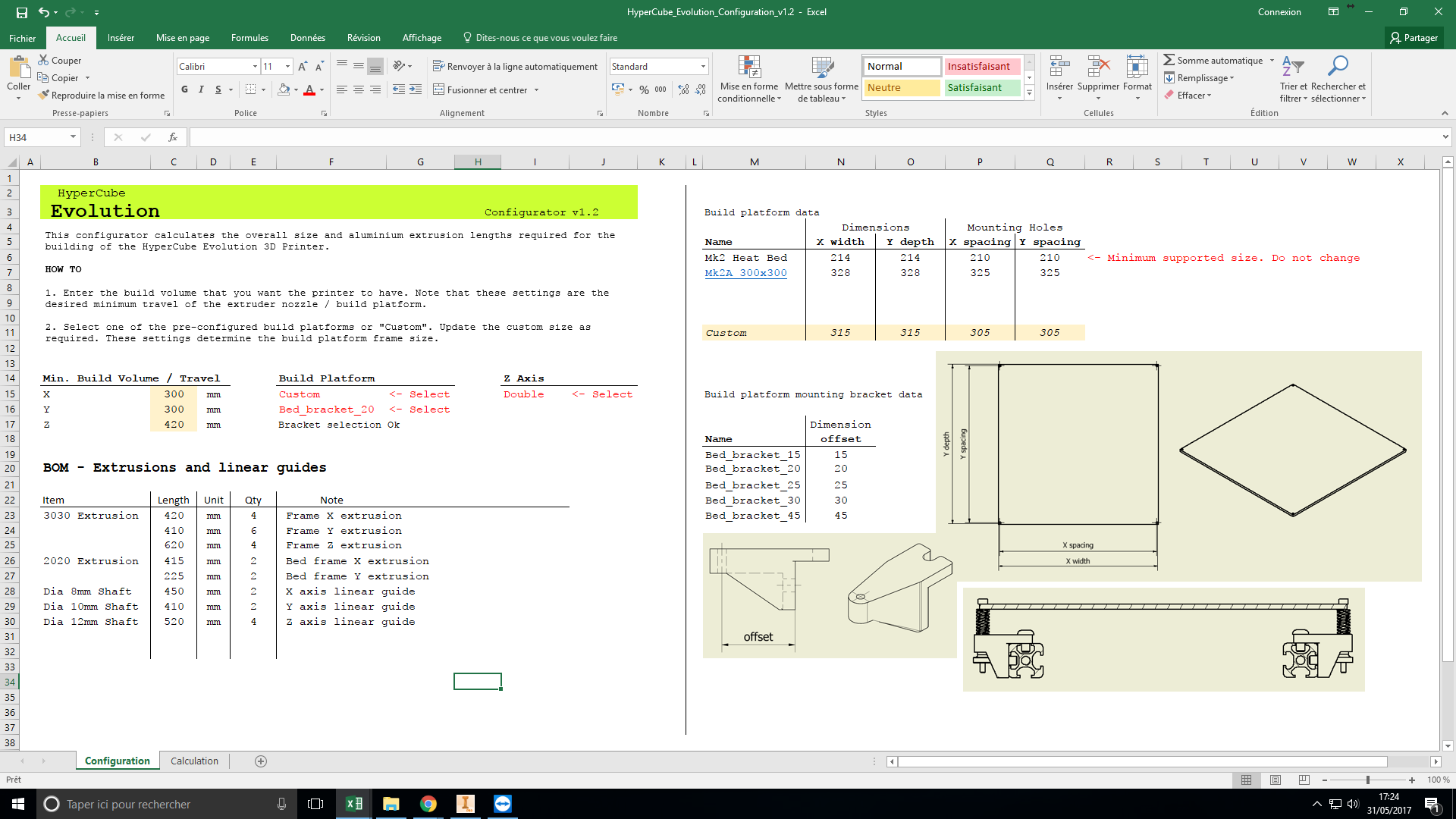

toshi24 Posté(e) Mai 31, 2017 Posté(e) Mai 31, 2017 (modifié) @Claude11 yep double Z avec des modif du charriot Z mais une volume d'impression d'après le fichier à 300x300x420 Dans le fichier BOM de l'evo (https://www.thingiverse.com/thing:2254103), tu dois : - Choisir ton build volume (C15:C17) - Choisir les caractérisque de ta plateforme : - dimension du lit (F15), si custom remplir N11:Q11 - dimensions bracket (F16), voir image en M23 pour explication de l'offset - Choisir double ou simple Z axis (I15) Et ensuite tada la BOM est remplie en bas à gauche. Pour moi c'est : - Build : 300x300x420 - Bed custom 315x315 (mount 305x305) - Bracket 20 - Double Z Modifié (le) Mai 31, 2017 par toshi24
Claude11 Posté(e) Mai 31, 2017 Posté(e) Mai 31, 2017 (modifié) @toshi24 Merci je vais essayer mais c'est un peu flou pour moi! J'ai essayé ça marche pas Tu peux me faire une copie écran de ta config stp. Pourquoi Bracket 20? Comment tu détermines tes dimensions stp. Modifié (le) Mai 31, 2017 par Claude11
toshi24 Posté(e) Mai 31, 2017 Posté(e) Mai 31, 2017 (modifié) Bracket 20, ça joue sur l'entraxe entre les guidage verticaux en Z et également le porte à faux entre fixation du plateau d'impression et structure 2020. Modifié (le) Mai 31, 2017 par toshi24
Claude11 Posté(e) Mai 31, 2017 Posté(e) Mai 31, 2017 @toshi24 rien à faire ça marche pas! Je rentre tes valeurs et j'ai erreur 509 sous build plateforme qui s'affiche. Et je n'ai que deux misérable valeurs dans la bom bas de page.
toshi24 Posté(e) Mai 31, 2017 Posté(e) Mai 31, 2017 (modifié) Tu as réessayer de le re-télécharger ? Sinon voila le mien HyperCube_Evolution_Configuration_v1.2.xlsx Modifié (le) Mai 31, 2017 par toshi24
Claude11 Posté(e) Mai 31, 2017 Posté(e) Mai 31, 2017 Merci, c'est toujours pareil, j'ai erreur 509. J'abandonne, ça me gave.
Adisma Posté(e) Mai 31, 2017 Posté(e) Mai 31, 2017 @Claude 11, tu l'ouvres dans Excel ou Open Office ? Car dans Excel je n'ai aucun souci non plus.. Sur Calc, 509 signifie qu'il manque un opérateur.. à voir dans les formules s'il manque pas quelque chose..
Claude11 Posté(e) Mai 31, 2017 Posté(e) Mai 31, 2017 @Adisma open Office, j'ai pas Excel Oui manque un opérateur c'est affiché en bas.
Adisma Posté(e) Mai 31, 2017 Posté(e) Mai 31, 2017 Ca vient donc de là. Je pense que le plus simple serait de demander à un hypercuber ici de rentrer les valeurs que tu souhaites et qu'il t'envoie la BOM
Claude11 Posté(e) Mai 31, 2017 Posté(e) Mai 31, 2017 je ne connais pas les valeurs, c'est pour ça que je voulais faire des essais.

Claude11 Posté(e) Juin 2, 2017 Posté(e) Juin 2, 2017 @toshi24 @Adisma j'ai trouvé la faille de open office! Il suffit d'ouvrir le fichier .xlsm dans excel et ensuite enregistrer sous" .xls" et tadam ça marche. Merci Krozn un ami de l'irq reprap.
Claude11 Posté(e) Juin 2, 2017 Posté(e) Juin 2, 2017 @toshi24 maintenant que tout fonctionne nikel, comment fonctionne la bom, où sont les dimensions des profilés et la quantité stp. Merci de m'éclairer car l'Anglais et moi c'est pas le top
toshi24 Posté(e) Juin 2, 2017 Posté(e) Juin 2, 2017 Le 31/05/2017 at 16:54, toshi24 a dit : @Claude11 yep double Z avec des modif du charriot Z mais une volume d'impression d'après le fichier à 300x300x420 Dans le fichier BOM de l'evo (https://www.thingiverse.com/thing:2254103), tu dois : - Choisir ton build volume (C15:C17) - Choisir les caractérisque de ta plateforme : - dimension du lit (F15), si custom remplir N11:Q11 - dimensions bracket (F16), voir image en M23 pour explication de l'offset - Choisir double ou simple Z axis (I15) Dérouler Longueur et utilité des brackets : Le 31/05/2017 at 17:29, toshi24 a dit : Bracket 20, ça joue sur l'entraxe entre les guidage verticaux en Z et également le porte à faux entre fixation du plateau d'impression et structure 2020. Dérouler Ensuite pour la BOM, tu l'obtiens en E23:J30 : - 3030 extrusion : ton chassis avec le details des longueurs (length) de chaque structure (frame) suivant l'axe et la quantité - 2020 extrusion : le chassis du plateau d'impression (bed) avec pareil les longueurs (length) des structures (frame) suivant l'axe et la quantité (qty) - les arbres de guidage (axis linear guide) de chaque axe avec les diamètre (dia), longueurs (length) et quantité (qty) Par contre c'est la partie la plus facile, c'est pour le reste des composants ou si tu ne comprends pas l'anglais que ce sera difficile ....
Claude11 Posté(e) Juin 2, 2017 Posté(e) Juin 2, 2017 merci pour ces précisions. Le reste des composants, ça se trouve à quel endroit stp? Je peux me débrouiller avec google traduction!
toshi24 Posté(e) Juin 2, 2017 Posté(e) Juin 2, 2017 https://www.thingiverse.com/thing:2254103 Dans le résumé (summary) vers le début tu as BOM en gras, c'est à partir de la la nomenclature
