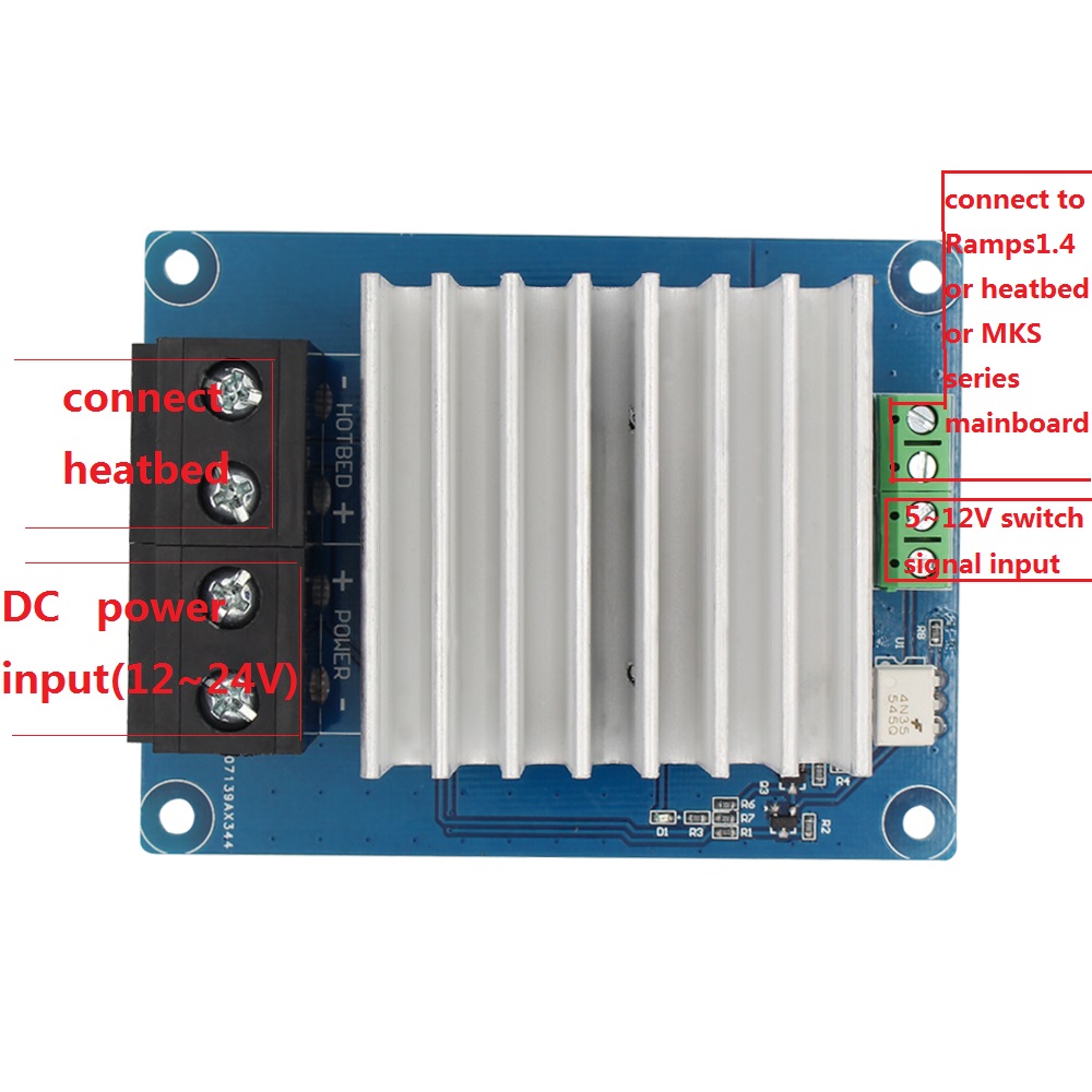

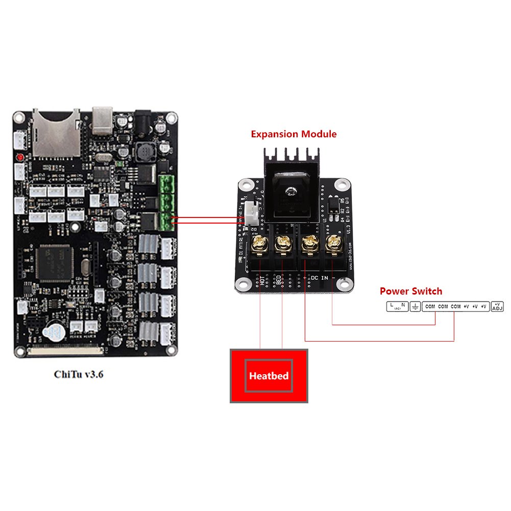

crash345 Posté(e) Mai 25, 2017 Partager Posté(e) Mai 25, 2017 Il y a 20 heures, dcro95 a dit : Pas de soucis, ca a été enfantin à cabler. Autant j'ai compris le cablage du bed vers le mofset et de l'alim jusqu'au mofset par contre le bornier vers je pense que deux fils parte sur la ramps mais j'ai encore deux borniers de libre Révélation Lien vers le commentaire Partager sur d’autres sites More sharing options...
dcro95 Posté(e) Mai 25, 2017 Auteur Partager Posté(e) Mai 25, 2017 (modifié) @crash345 Je ferai des essais sans brancher le plateau. En premier je vérifierai avec un multimètre que les 2 entrées de signal sur ta carte sont bien 2 entrées distinctes, j'ai l'impression qu' il y a 2 connecteurs sur le même circuit. Je pense que tu peux brancher la sortie Heatbed de la carte RAMPS sur l’entrée marquée RAMPS de ta carte. Tu actives le chauffage et tu vérifies que tu as bien 12V sur la sortie heatbed. Ca permet de vérifier le fonctionnement sans la puissance. Modifié (le) Mai 25, 2017 par dcro95 Lien vers le commentaire Partager sur d’autres sites More sharing options...
crash345 Posté(e) Mai 25, 2017 Partager Posté(e) Mai 25, 2017 il y a 1 minute, dcro95 a dit : @crash345 Je ferai des essais sans brancher le plateau. En premier je vérifierai avec un multimètre que les 2 entrées de signal sur ta carte sont bien 2 entrées distinctes, j'ai l'impression qu' il y a 2 connecteurs sur le même circuit. Je pense que tu peux brancher la sortie Heatbed de la carte RAMPS sur l’entrée marquée RAMPS de ta carte. Tu actives le chauffage et tu vérifies que tu as bien 12V sur la sortie heatbed. Ca permet de vérifier le fonctionnement sans la puissance. Ba alors ce n'est pas si enfantin que ca lol, tu as raisons je vais faire comme ca juste alimenté le mofset a l'alim et a la ramps et faire des mesures Lien vers le commentaire Partager sur d’autres sites More sharing options...
dcro95 Posté(e) Mai 25, 2017 Auteur Partager Posté(e) Mai 25, 2017 (modifié) Moi je n'avait qu'une entrée pour le signal donc simple ... https://images-na.ssl-images-amazon.com/images/I/61Sveqf6ALL._SL1001_.jpg Modifié (le) Mai 25, 2017 par dcro95 Lien vers le commentaire Partager sur d’autres sites More sharing options...
tgv26 Posté(e) Mai 25, 2017 Partager Posté(e) Mai 25, 2017 Il y a 3 heures, crash345 a dit : Ba alors ce n'est pas si enfantin que ca lol, tu as raisons je vais faire comme ca juste alimenté le mofset a l'alim et a la ramps et faire des mesures La ou tu dois brancher ton Bed directement sur la carte, tu branches les 2 petits fils blancs... C'est tout Lien vers le commentaire Partager sur d’autres sites More sharing options...
dcro95 Posté(e) Mai 25, 2017 Auteur Partager Posté(e) Mai 25, 2017 @crash345 Oui c'est exactement ca, je te met 2 photos. Moi j'ai le chauffage du plateau et de la tête d'impression qui passe par 2 Mosfet. pour le plateau j'ai fait une petite rallonge de cables donc les fils sont rouge et noir sur la photo coté RAMPS et blancs coté Mosfet. Lien vers le commentaire Partager sur d’autres sites More sharing options...
crash345 Posté(e) Mai 25, 2017 Partager Posté(e) Mai 25, 2017 heu on est d'accord que les deux fils blanc c'est la thermistance ? Lien vers le commentaire Partager sur d’autres sites More sharing options...
dcro95 Posté(e) Mai 25, 2017 Auteur Partager Posté(e) Mai 25, 2017 il y a une heure, crash345 a dit : heu on est d'accord que les deux fils blanc c'est la thermistance ? Sur la 2e photos les fils blanc proviennent des sorties D8 et D10 de la carte RAMPS et servent respectivement à piloter le chauffage du plateau et le chauffage de la tête d'impression via les cartes avec Mosfet. Les sondes de températures sont connectés en T0 et T1 sur la carte RAMPS. Lien vers le commentaire Partager sur d’autres sites More sharing options...
crash345 Posté(e) Mai 25, 2017 Partager Posté(e) Mai 25, 2017 d'acc sayé j'ai compris par contre reste a savoir ce qu'il appelle 5-12v switch signal input Lien vers le commentaire Partager sur d’autres sites More sharing options...
tgv26 Posté(e) Mai 25, 2017 Partager Posté(e) Mai 25, 2017 Ce sont les prises de Bed d'origine.ou D8 et 10.... Lien vers le commentaire Partager sur d’autres sites More sharing options...
crash345 Posté(e) Mai 26, 2017 Partager Posté(e) Mai 26, 2017 j'ai que deux fil sur la ramps j'ai bien deux fiches du bornier qui ne sont pas utilisé sur le mofset soit je les branches sur les deux borniers 5-12 v switch input ou alors sur les deux bornier ramps 1.4 Lien vers le commentaire Partager sur d’autres sites More sharing options...
