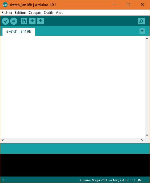

Invité Posté(e) Janvier 16, 2017 Posté(e) Janvier 16, 2017 (modifié) Bonjour. Puisque la question revient assez régulièrement, voici, une fois pour toutes, un tutoriel expliquant, pas à pas, comment se connecter à la carte électronique d'une imprimante 3D GEEETech. C'est écrit pour une i3 Pro C, mais c'est grosso-modo pareil pour les autres modèles. Si vous constatez des différences avec votre imprimante 3D GEEETech, prévenez-moi pour que je puisse mettre le tutoriel à jour en conséquence. Téléchargement des fichiers nécessaires Dans un premier temps, il faut récupérer Arduino 1.0.1. Il est impératif d'utiliser cette version-là avec le firmware fourni par GEEETech à l'heure de l'écriture de ces lignes. L'archive est à télécharger depuis le site officiel d'Arduino. Récupérer les sources du firmware spécifique à votre imprimante 3D est également nécessaire. Les sources sont disponibles sur le forum officiel de GEEETech. Attention : téléchargez le firmware spécifique à VOTRE imprimante. Vérifiez, revérifiez et vérifiez encore. Dans le cas contraire, ni ce forum, ni moi-même, ne pourrions être tenus responsables des dommages infligés à votre matériel. Une fois les archives récupérées, décompressez-les. Vous obtiendrez, d'un côté, un dossier correspondant à Arduino, et de l'autre, un dossier contenant Marlin, le firmware de votre imprimante. Installation des pilotes de périphériques Il faut à présent installer les pilotes de votre imprimante sur votre système d'exploitation. GEEETech en fournit, mais pour une raison qui m'échappe, ils ne fonctionnent pas (parmi les symptômes connus, nous trouvons : impossibilité de téléverser Marlin sur la carte et de se connecter à l'imprimante avec Repetier-Host, Simplify3D ou autres). Branchez votre imprimante en USB sur votre ordinateur et allumez-la si ce n'est déjà fait. Votre système devrait la détecter et vous proposer d'installer les pilotes. Allez les chercher dans le dossier d'Arduino. Ils sont dans un sous-dossier "drivers". Il y a, à priori, deux périphériques à installer : USB Serial Converter, et USB Serial Port (COMx), où x correspond au numéro que Windows aura attribué à votre port COM. Dans mon cas, et pour la suite de ce tutoriel, il s'agira de COM3. Cette donnée sera à adapter selon ce que votre système vous indiquera. Première connexion au firmware de la carte A présent que votre imprimante est reconnue par votre système, nous pouvons nous connecter à l'imprimante et effectuer un premier test. Ouvrez le dossier d'Arduino, et exécutez le fichier arduino.exe. Une interface (relativement spartiate, je vous le concède - mais je vous assure qu'elle est parfaite pour son job) apparaîtra : il s'agit d'Arduino, votre nouveau meilleur ami. Pour commencer, ouvrez le menu Fichier et sélectionnez l'option Ouvrir. Allez à présent chercher, dans le dossier du firmware, le fichier Marlin.ino. Une nouvelle fenêtre Arduino sera ouverte, celle-ci affichera les fichiers correspondant à votre firmware. Ne modifiez rien, c'est fragile. Sélectionnez à présent le menu Outils et, dans le sous-menu Type de carte, sélectionnez la carte Arduino Mega 2560 ou Mega ADK. Et, toujours dans le menu Outils, ouvrez le sous-menu Port série et sélectionnez le port correspondant à celui de votre imprimante. Pour vérifier que tout est au point, cliquez, dans la barre d'outils située en haut de la fenêtre, sur le bouton Téléverser. Arduino compilera alors le firmware, et une fois l'opération effectuée il transférera le firmware sur votre imprimante. Lorsque l'opération aura été effectuée, si tout s'est bien passé, le message Téléversement terminé apparaîtra dans la barre de statut située juste en dessous de la zone d'édition du code. Un souci ? En cas de problème avec cette procédure, créez donc un nouveau sujet dans lequel vous détaillerez ce que vous avez fait, ce que vous attendiez et le résultat que vous avez obtenu. Nous tâcherons dès lors de vous aider. Par souci de clarté, évitez de poster vos problèmes en réponse à ce sujet. Modifié (le) Janvier 18, 2017 par Invité

Jean-Claude Garnier Posté(e) Janvier 21, 2018 Posté(e) Janvier 21, 2018 Bonjour à tous, @Chris V. Le 16/01/2017 at 21:47, Chris V. a dit : .. /.. Dans un premier temps, il faut récupérer Arduino 1.0.1. Il est impératif d'utiliser cette version-là avec le firmware fourni par GEEETech à l'heure de l'écriture de ces lignes. Euh, apparemment ça marche avec Arduino 1.8.5 Avant d'avoir lu ce tuto, j'avais fait la manipe sans le savoir et ça s'est bien passé.
pascal_lb Posté(e) Janvier 21, 2018 Posté(e) Janvier 21, 2018 Il y a 1 heure, Jean-Claude Garnier a dit : Euh, apparemment ça marche avec Arduino 1.8.5 oui si tu utilises des firmwares récents, si tu prends les firmawares geeetech il faut effectivement rester avec arduino IDE 1.0.x sous peine d'avoir des messages d'erreurs

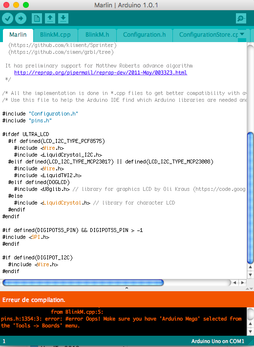

grillot Posté(e) Juillet 24, 2018 Posté(e) Juillet 24, 2018 je suis sur mac , j'ai essayer de compiler avec la version 1.8.5 il y a des erreurs de compilation . je suis passé à la version 1.0.1 comme tu le conseilles et j'ai d'autres erreurs de compilation ! que faire ?
grillot Posté(e) Juillet 24, 2018 Posté(e) Juillet 24, 2018 c'est réglé après être passé en vers 1.0.1 je n'ai pas spécifié la bonne carte .
