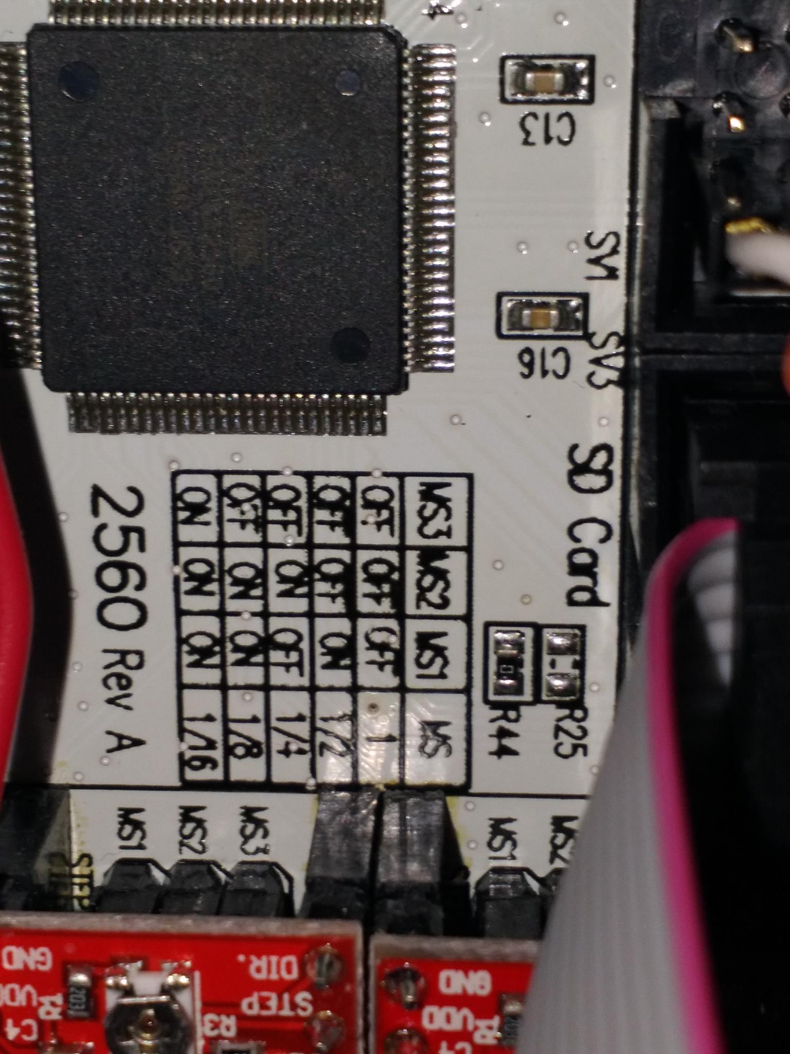

Bon ben croquis trop gros pour marlin 1.1.8 sur ma gt2560 rev A (pas la "+", désolé pour l'erreur précédente)...
du coup suis coincé...
ouais, m'en doutais...
du coup, suis revenu à la version 1.1.0...
j'ai bien trouvé dans le dossier 1.1.8 un fichier config pour la gt2560, mais je ne suis pas arrivé à le configurer correctement, mon bltouch ne marche pas...
je verrais plus tard pour acheter une gt2560 rev a+...plus tard...

Je reviens vers vous après presque 1 mois car j'ai reçu ma carte geeetech gt2560 rev a+.
Aujourd'hui, j'essaye de verser le firmware, et pour pas changer, message d'erreur:

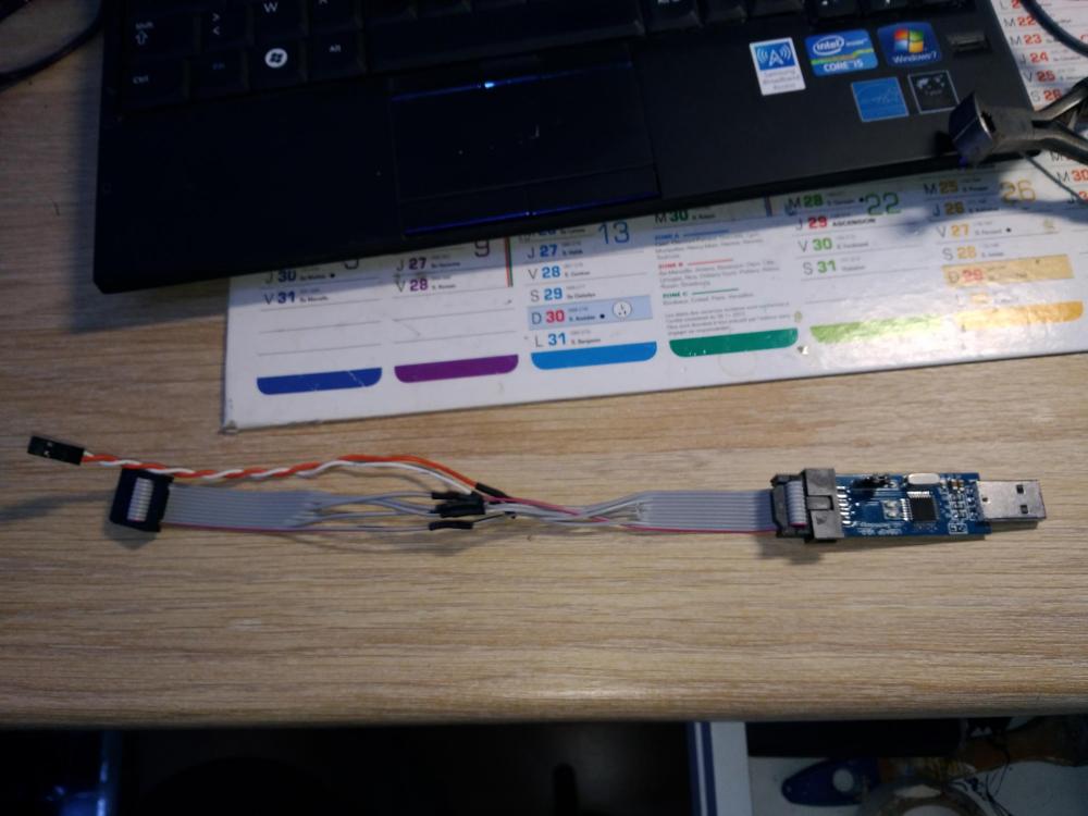

Bonjour à tous et merci pour ce forum d'entraide.
Bien comme beaucoup!!!  je rencontre des soucis pour sauvegarder et graver cette séquence d'initialisation.
J'ai bien besoin d'une idée.
Donc après avoir lu les 14 pages du forum, voila la situation :
Une imprimante Prusa I3 comme Elric si dessus Achetée sur ebay .
Un USBASP v2.0 tout neuf
Des cartes arduino à plus savoir qu'en faire.
J'ai donc testé toute les méthodes citées sur ce forum: J'ai bien sélectionné les bonnes cartes (mega 2560 pour usbasp et uno pour la carte uno)
J ai bien sectionné le processeur (atmega 2560), le bon  programmateur (usbasp et arduino as isp)
J'ai essayé en faisant des cordons propres!!! bien soudés, que j'ai refait 2 fois) et avec des fils duponts. Imprimante allumée, imprimante éteinte. bref tout
Avec USBASP : j'ai ce genre d'erreurs lors du gravage de la séquence

avrdude: error: program enable: target doesn't answer. 1
avrdude: initialization failed, rc=-1
         Double check connections and try again, or use -F to override
         this check.
avec La carte arduino uno j'ai ceci:
Arduino : 1.8.5 (Windows 10), Carte : "Arduino/Genuino Mega or Mega 2560, ATmega2560 (Mega 2560)"
C:\Program Files (x86)\Arduino\hardware\tools\avr/bin/avrdude -CC:\Program Files (x86)\Arduino\hardware\tools\avr/etc/avrdude.conf -v -patmega2560 -cstk500v1 -PCOM4 -b19200 -e -Ulock:w:0x3F:m -Uefuse:w:0xFD:m -Uhfuse:w:0xD8:m -Ulfuse:w:0xFF:m
avrdude: Version 6.3, compiled on Jan 17 2017 at 12:00:53
         Copyright (c) 2000-2005 Brian Dean, http://www.bdmicro.com/
         Copyright (c) 2007-2014 Joerg Wunsch
avrdude: AVR device initialized and ready to accept instructions
Reading | ################################################## | 100% 0.02s
avrdude: Device signature = 0xffffff (probably .reduced_core_tiny) (retrying)
avrdude: Yikes!  Invalid device signature.
         this check.
avrdude done.  Thank you.
alors si vous avez une idée que j'aurais oublié !!!
Merci à tousP_20180502_183605.thumb.jpg.6a46c853fdb09ec9a4d3bd85ec0ab3df.jpgP_20180430_110741.thumb.jpg.a764cd1dffb5921145a2195235860253.jpg
