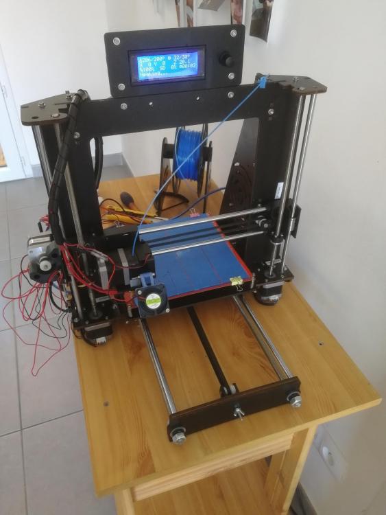

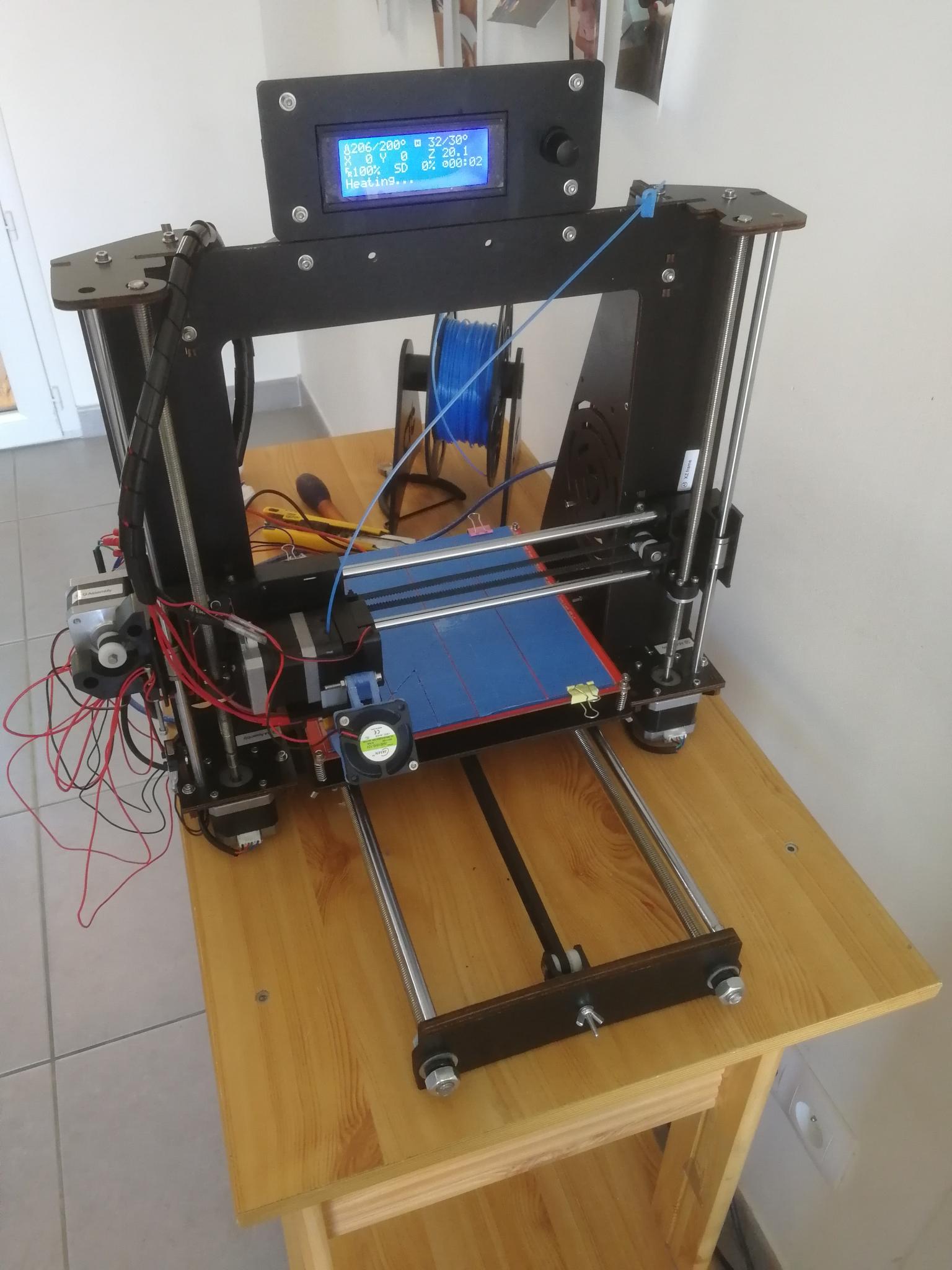

didrod Posté(e) Aout 26, 2018 Posté(e) Aout 26, 2018 Le 26/08/2018 at 11:06, Guillaume3D a dit : Justement, chez Geeetech la GT2560 n'a pas de bootloader donc pas besoin d'usbasp. Nous, ont a des GT2560 de chez CTC ! D'ailleur l'arduino fait le même rôle que l'usbasp, je ne vois pas pourquoi tu parles de "pansement" ? Envoyé de mon U2 en utilisant Tapatalk Dérouler on est en train de pollué le sujet.. enfin bref, je parle bien de la CTC prusa i3 pro B, voici en photo ma CTC. Dont la carte est une GT2560 rev A. Pour information, les GT2560 sont du cru GEEETECH. C'est leurs bébé, mais comme toutes carte à base arduino, c'est du opensource donc il y a pas mal de clone. Si je suis intervenu c'est parce que j'ai eu le problème de MAJ firmware marlin impossible à faire. J'ai tout essayé, flash bootloader avec un Arduino UNO, arduino Mega. Il m'était impossible de modifier l'eeprom car le firmware Marlin qui a était uploader n'était pas bien configurer. Bref avec toutes les galères que j'ai eu pour faire une MAJ du firmware, la solution donné en Sujet du premier Post ne m'a pas permis de faire quoi que se soit. Enfaite il s'avère qu'il était simplement question du baudrate de référence dans le fichier Boards.txt a modifier par 57600 avec le logiciel arduino 1.0.1. Passons !

dadour13 Posté(e) Septembre 13, 2018 Posté(e) Septembre 13, 2018 Le 26/08/2018 at 11:18, didrod a dit : on est en train de pollué le sujet.. enfin bref, je parle bien de la CTC prusa i3 pro B, voici en photo ma CTC. Dont la carte est une GT2560 rev A. Pour information, les GT2560 sont du cru GEEETECH. C'est leurs bébé, mais comme toutes carte à base arduino, c'est du opensource donc il y a pas mal de clone. Si je suis intervenu c'est parce que j'ai eu le problème de MAJ firmware marlin impossible à faire. J'ai tout essayé, flash bootloader avec un Arduino UNO, arduino Mega. Il m'était impossible de modifier l'eeprom car le firmware Marlin qui a était uploader n'était pas bien configurer. Bref avec toutes les galères que j'ai eu pour faire une MAJ du firmware, la solution donné en Sujet du premier Post ne m'a pas permis de faire quoi que se soit. Enfaite il s'avère qu'il était simplement question du baudrate de référence dans le fichier Boards.txt a modifier par 57600 avec le logiciel arduino 1.0.1. Passons ! Dérouler j'ai la même et je pense être y arriver à uploder le firmware via USB
