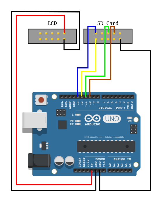

Guillaume3D Posté(e) Aout 16, 2018 Posté(e) Aout 16, 2018 (modifié) Salut, sur pour la UNO, j'ai trouvé ce schéma sur google. Lien: http://www.skarcha.com/2017/06/20/actualizar-firmware-de-impresora-3d-ctc-prusa-i3-pro-b/ Sur le site, il y a toutes les étapes. (Bien sur, à traduire ^^) Modifié (le) Aout 16, 2018 par Guillaume3D
lorenzzo85 Posté(e) Aout 16, 2018 Posté(e) Aout 16, 2018 @Guillaume3D cool merci pour ton aide guillaume, parce que pour l'instant tout ce que je lis sur le forum c'est du chinois pour moi, punaise toi tu vas finir par être vraiment calé. 1
lorenzzo85 Posté(e) Aout 16, 2018 Posté(e) Aout 16, 2018 Ah oui alors si je comprend bien il faut que je débranche les deux nappes (lcd et sd card) sur ma carte gt 2560 pour faire ce branchement? Bah oui parce que je me suis toujours demandé comment on reliais les deux vu que nul part c'est expliqué.
Guillaume3D Posté(e) Aout 16, 2018 Posté(e) Aout 16, 2018 Oui il faut débrancher l'écran.Envoyé de mon U2 en utilisant Tapatalk 1

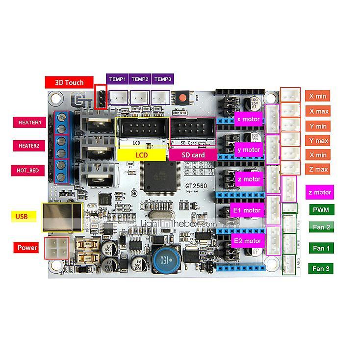

tomg778 Posté(e) Aout 16, 2018 Posté(e) Aout 16, 2018 Le 16/08/2018 at 14:24, Guillaume3D a dit : Oui il faut débrancher l'écran. Envoyé de mon U2 en utilisant Tapatalk Dérouler et le port SD card... 1
lorenzzo85 Posté(e) Aout 16, 2018 Posté(e) Aout 16, 2018 Bon bah voilà ça y est j'ai enfin réussi à mettre à jour mon marlin dans ma ctc, merci @tomg778 pour tes conseils bien que c'est surtout au lien de @Guillaume3D que j'ai réussi à tout comprendre dès que j'ai pu traduire cette page qui était en espagnol, et tout ça avec mon arduino uno sans être obligé d'acheter un usbasp comme la plupart des gens le conseils.
Guillaume3D Posté(e) Aout 17, 2018 Posté(e) Aout 17, 2018 Le 16/08/2018 at 21:42, tomg778 a dit : et le port SD card... Dérouler Le port SD card est sur l'écran. Le 16/08/2018 at 22:07, lorenzzo85 a dit : Bon bah voilà ça y est j'ai enfin réussi à mettre à jour mon marlin dans ma ctc Dérouler Bravo ! Perso j'attend que le marlin 1.1.9 sorte pour les ctc avant de reflashé ma carte.
tomg778 Posté(e) Aout 17, 2018 Posté(e) Aout 17, 2018 Le 17/08/2018 at 08:09, Guillaume3D a dit : Le port SD card est sur l'écran. Dérouler bah nan, le port SD card est bien sur la GT2560, désolé de te contredire, mais regarde bien la photo! ps : en effet, la procédure existe aussi pour arduino uno, mais pas fait de tuto, vu que j'en ai pas... Le 17/08/2018 at 08:09, Guillaume3D a dit : Perso j'attend que le marlin 1.1.9 sorte pour les ctc avant de reflashé ma carte Dérouler ben tu vas attendre longtemps...il est pourtant très simple de reprendre tes modifs pour les inclure dans marlin 1.1.9...
Guillaume3D Posté(e) Aout 17, 2018 Posté(e) Aout 17, 2018 Le 17/08/2018 at 10:01, tomg778 a dit : ben tu vas attendre longtemps...il est pourtant très simple de reprendre tes modifs pour les inclure dans marlin 1.1.9...Nan, il y a aussi un port SD card sur l'écran.Et pour marlin 1.1.9, je me suis pas encore plongé dedans.Envoyé de mon U2 en utilisant Tapatalk
tomg778 Posté(e) Aout 18, 2018 Posté(e) Aout 18, 2018 Le 17/08/2018 at 14:00, Guillaume3D a dit : Nan, il y a aussi un port SD card sur l'écran. Dérouler c'est normal, il y a 2 bouts a chaque cable!!

lorenzzo85 Posté(e) Aout 18, 2018 Posté(e) Aout 18, 2018 Le 17/08/2018 at 10:01, tomg778 a dit : bah nan, le port SD card est bien sur la GT2560, désolé de te contredire, mais regarde bien la photo! Dérouler En fait oui le port sd card est sur l'écran pour y mettre la carte sd mais l'autre partie de ce port est bien sur la carte et c'est là que j'ai débranché la nappe pour y connecter mon arduino. Bref j'ai une autre question, maintenant que j'ai celà si je veux encore faire une mise à jour dois-je reprendre la procédure à zéro ou simplement retéléverser le nouveau marlin sans me servir de mon arduino uno?
Guillaume3D Posté(e) Aout 18, 2018 Posté(e) Aout 18, 2018 Le 18/08/2018 at 09:34, lorenzzo85 a dit : En fait oui le port sd card est sur l'écran pour y mettre la carte sd mais l'autre partie de ce port est bien sur la carte et c'est là que j'ai débranché la nappe pour y connecter mon arduino. Bref j'ai une autre question, maintenant que j'ai celà si je veux encore faire une mise à jour dois-je reprendre la procédure à zéro ou simplement retéléverser le nouveau marlin sans me servir de mon arduino uno?Une fois que tu la débloquer, tu as juste à retéleverser un marlin dessus pour changer le firmware, pas besoin de la uno.Envoyé de mon U2 en utilisant Tapatalk
lorenzzo85 Posté(e) Aout 18, 2018 Posté(e) Aout 18, 2018 Ah bon, j'avais peur qu'on ne puisse pas, ok c'est cool alors, merci pour ta réponse.
