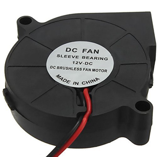

Bonjour, j'ai installé un ventilateur radial 2 pins pour refroidir mes pièces PLA, branché sur la prise pwm, et j'arrive à le faire varier sans soucis, donc le troisième fil (jaune) sur certains ventilateur comme les ventilos de pc ne sert que pour l'information de vitesse rien d'autre.

Bonsoir,
J'ai testé de mon coté sur port PWM, effectivement ca marche niquel avec un fan 2 pin, la variation marche bien.
ca marche aussi sous cura, j'ai demandé de lancer le fan aprés les deux premières couches et ca marche aussi très bien c'est parfait.
merci pour ton retour @STARBOUIF .

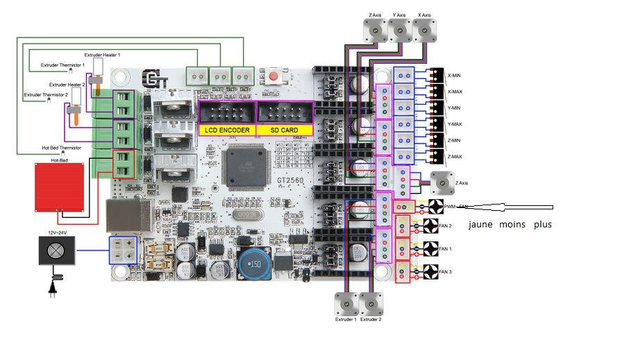

Bonjour a tous
Après avoir cru tuée ma carte mère ,je revient sur ce sujet car les branchement sur ma carte pour le ventilo d'extrudeuse n'es pas comme sur le schéma de la GT2560.
les pins sont inversé .Voila ca peut servir tester votre carte avant branchement
Lien vers le commentaire

J'ai besoin de votre aide les amis , j'essaie de brancher un petit ventilo d'appoint en 40mm 2 fils en mode PWM pour le PLA malheureusement il ne tourne pas , j'ai essayé les  2 sens de connexion ( celui de la carte d'origine et celui ci dessus avec inversion du plus/data de retour  ).
Pouvez vous me confirmer vos branchements ?
