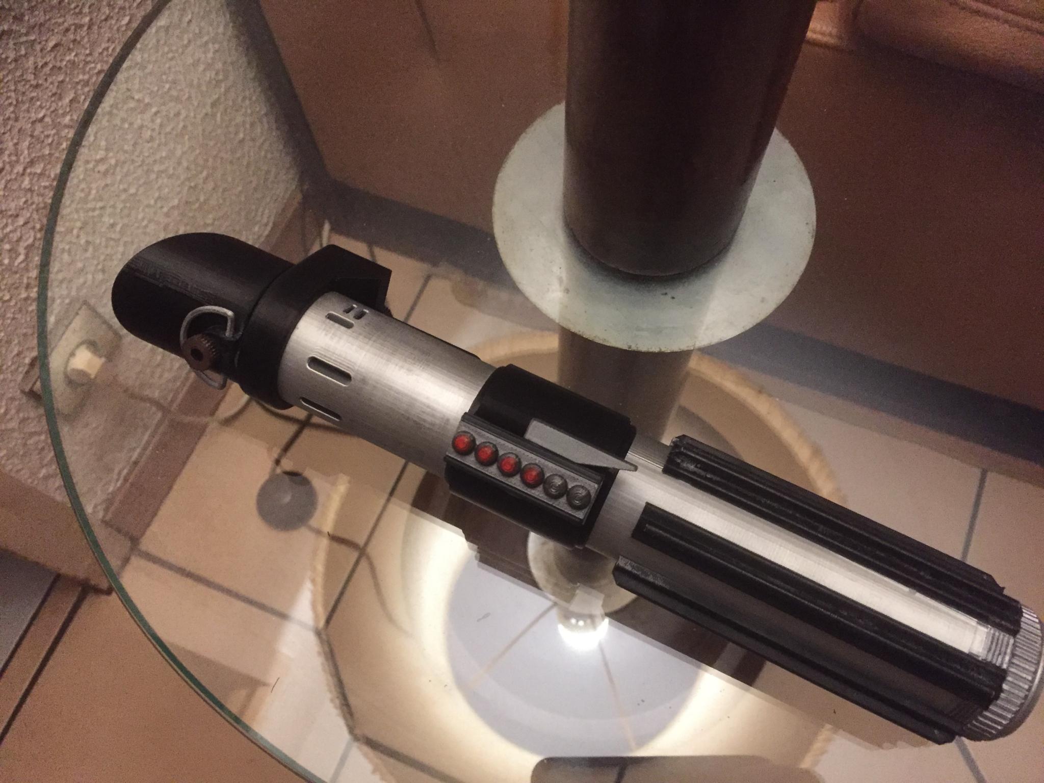

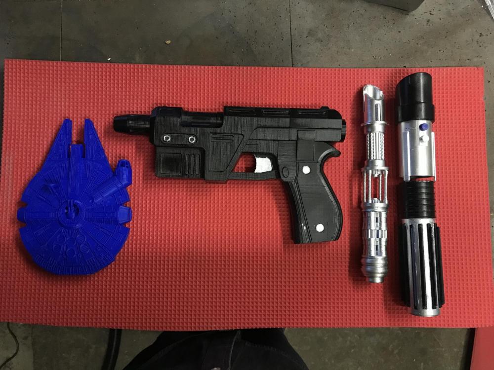

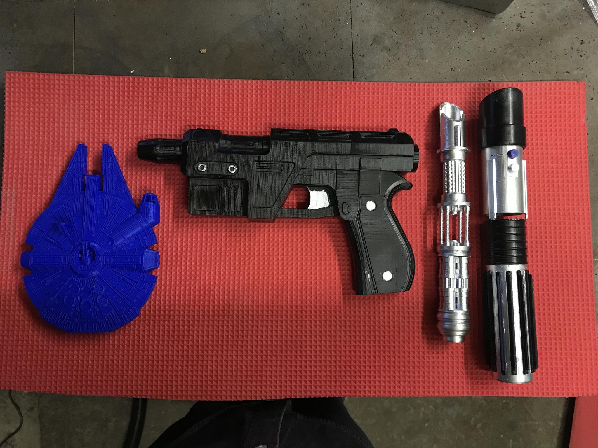

Nebraan Posté(e) Décembre 3, 2017 Posté(e) Décembre 3, 2017 Je me suis un peu laché avec Star Wars ^^

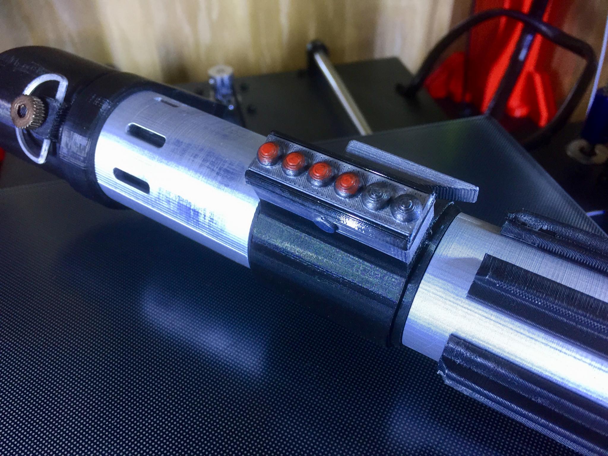

Baroudeur Posté(e) Décembre 5, 2017 Posté(e) Décembre 5, 2017 Comme @Nebraan, avant la sortie du film, travaillé pour un aspect vieilli avec peintures Vallejo, le grip procure une sensation caoutchouc avec filament semi-rigide imprimé à 15% de densité.
Nebraan Posté(e) Décembre 5, 2017 Posté(e) Décembre 5, 2017 Jamais essayé le semiflex. Tu prend quoi comme marque? Joli travail en tout cas!

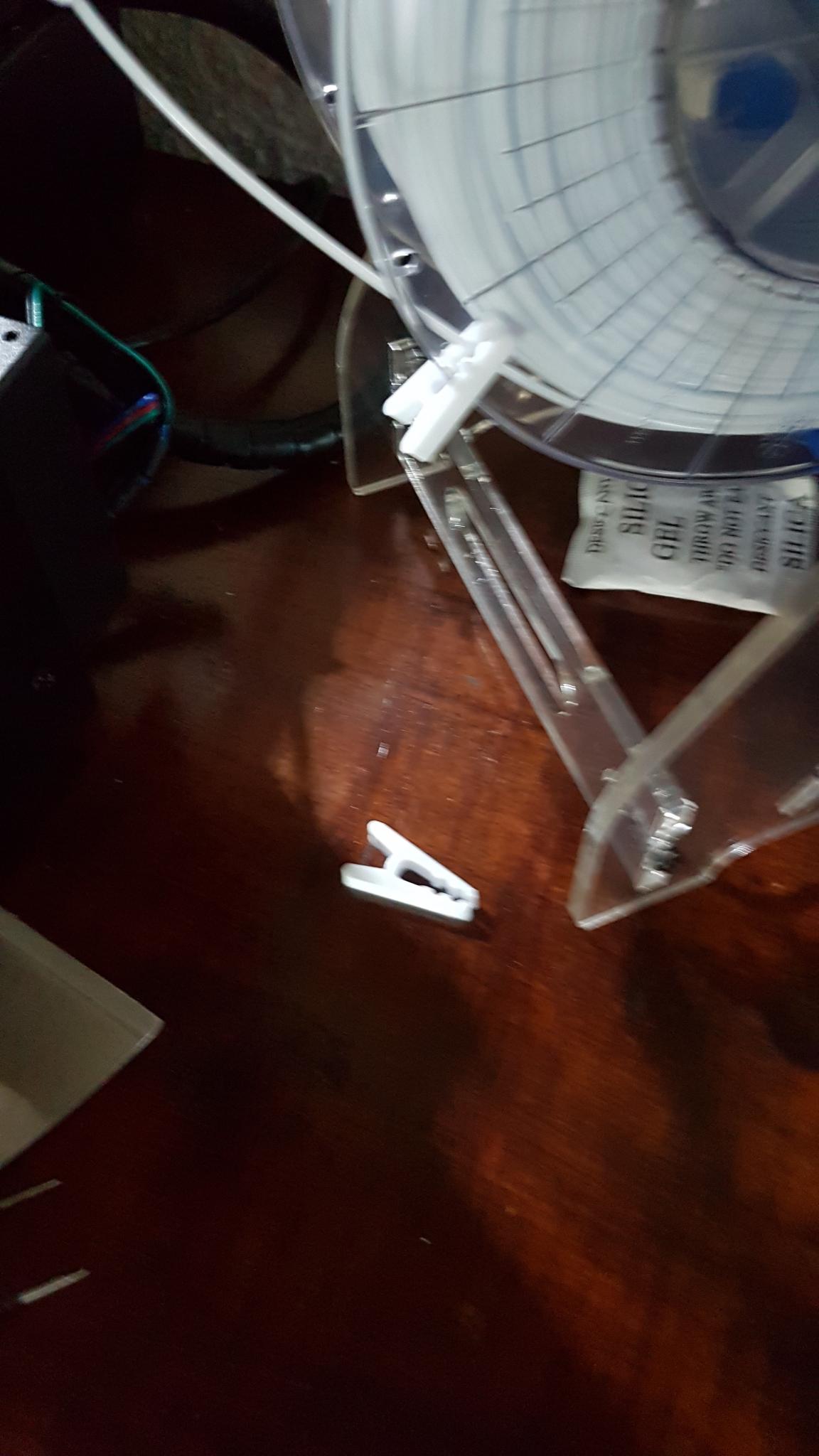

vivi2b Posté(e) Décembre 5, 2017 Posté(e) Décembre 5, 2017 petit print en PET/ 215/ BED70 /0.2/ VITESSE 60MM/S fichier :stl>>>cults-2017-12-05 (1).zip pince a filament pour bobine, nikel cults-2017-12-05 (2).zip
vivi2b Posté(e) Décembre 5, 2017 Posté(e) Décembre 5, 2017 Le 05/12/2017 at 13:39, stef_ladefense a dit : @vivi2b photos non ? Dérouler voila , dsl oubli, les mini pinces a linge , vraiment super
thsrp Posté(e) Décembre 5, 2017 Posté(e) Décembre 5, 2017 Le 05/12/2017 at 15:20, vivi2b a dit : voila , dsl oubli, les mini pinces a linge , vraiment super Dérouler Sympa pour accrocher le fil a la bobine... Tu as le lien car celui que tu as laissé ce n'est pas du tout ça...!
vivi2b Posté(e) Décembre 5, 2017 Posté(e) Décembre 5, 2017 Le 05/12/2017 at 18:17, thsrp a dit : Sympa pour accrocher le fil a la bobine... Tu as le lien car celui que tu as laissé ce n'est pas du tout ça...! Dérouler https://cults3d.com/en/3d-model/tool/pince-filament-clip-filament-universel
Platator Posté(e) Décembre 5, 2017 Posté(e) Décembre 5, 2017 Sympa oui, tant que la bobine est bien pleine
stef_ladefense Posté(e) Décembre 5, 2017 Posté(e) Décembre 5, 2017 pleine ou presque plus, tu peux toujours accrocher le filament au bord de la bobine
Baroudeur Posté(e) Décembre 7, 2017 Posté(e) Décembre 7, 2017 @Nebraan Le filament c'est du PolyFlex, je me souviens plus où je l'ai pris, en tout cas très pratique pour faire des pièces souples type supports paniers de lave vaisselle

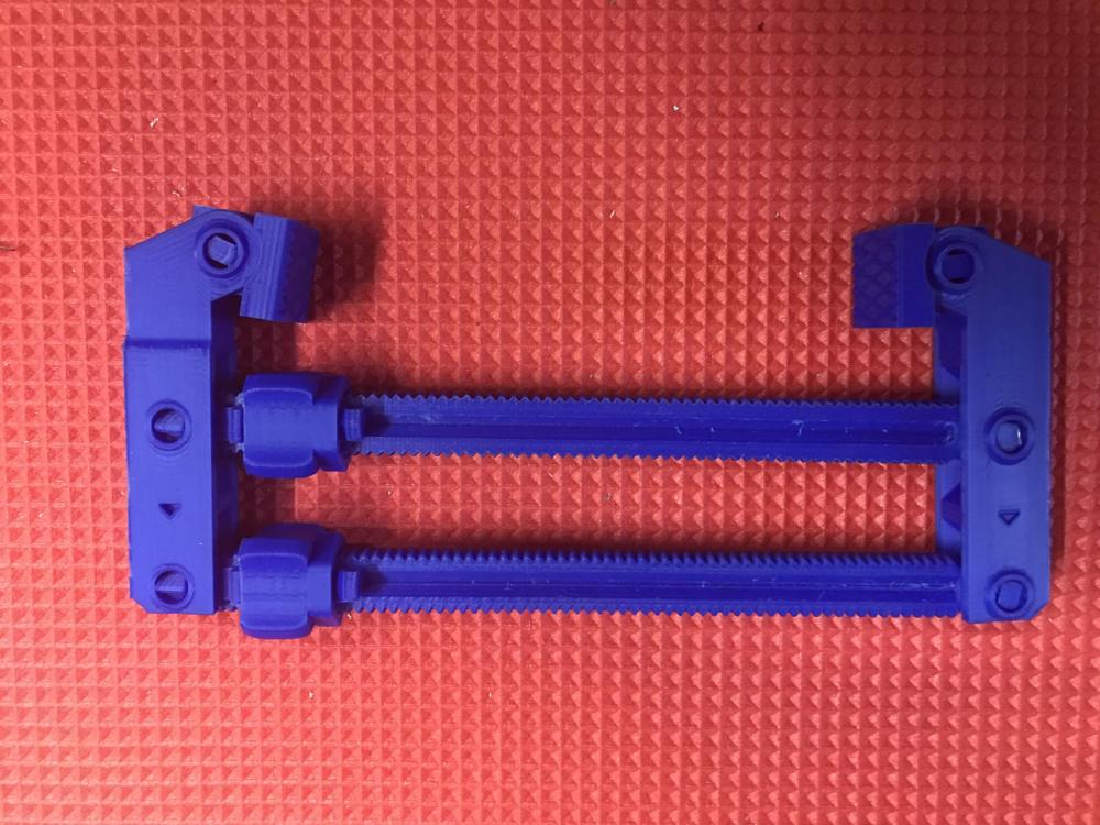

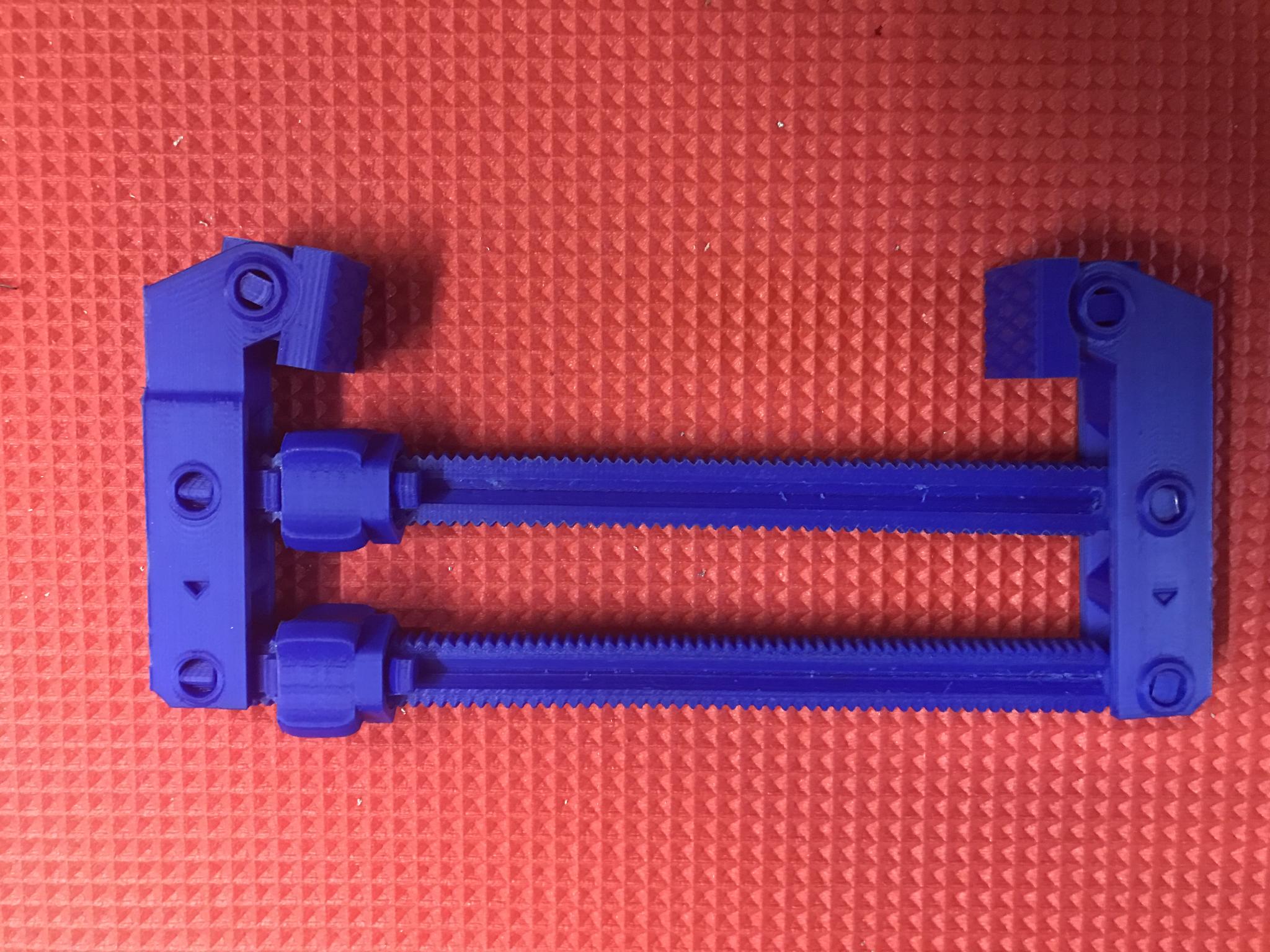

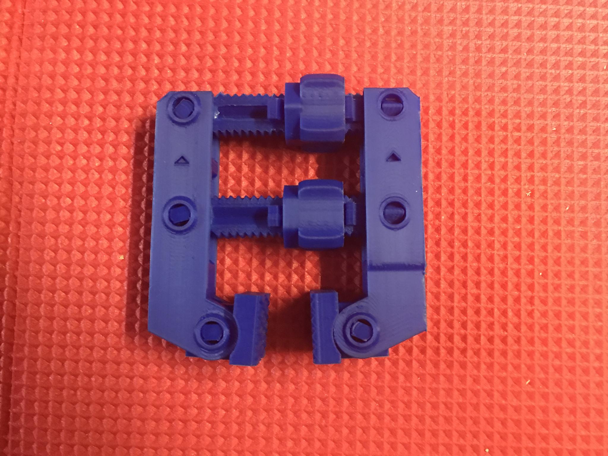

Nebraan Posté(e) Décembre 10, 2017 Posté(e) Décembre 10, 2017 (modifié) Print de la semaine ^^ https://www.thingiverse.com/thing:2403756 J'en ai fait un plus grand également. Par contre pour le print correctement sur l'ustrabase j'ai baissé la vitesse de la première couche a 10 mm/s par ce que avec les dents des tiges filetées ça se décollé trop. Modifié (le) Décembre 10, 2017 par Nebraan

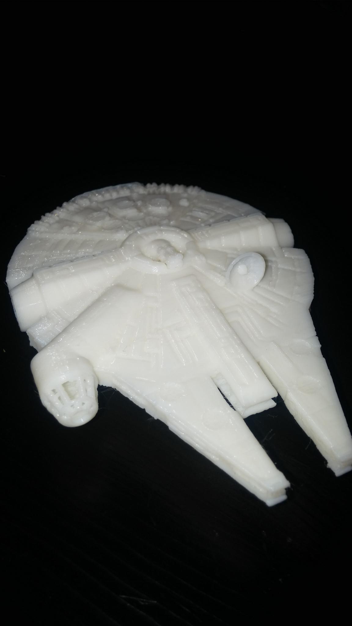

francois38200 Posté(e) Décembre 17, 2017 Posté(e) Décembre 17, 2017 Print d'hier faucon millenium réduit à 60 % du modèle Impression en 0.2 50mm/s Pla blanc de chez grossiste 3d

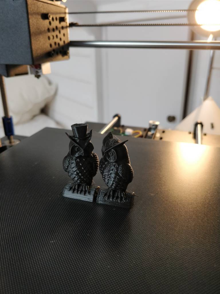

stef_ladefense Posté(e) Décembre 17, 2017 Posté(e) Décembre 17, 2017 super hibou le mien à été fait avec un taux de remplissage à zéro
