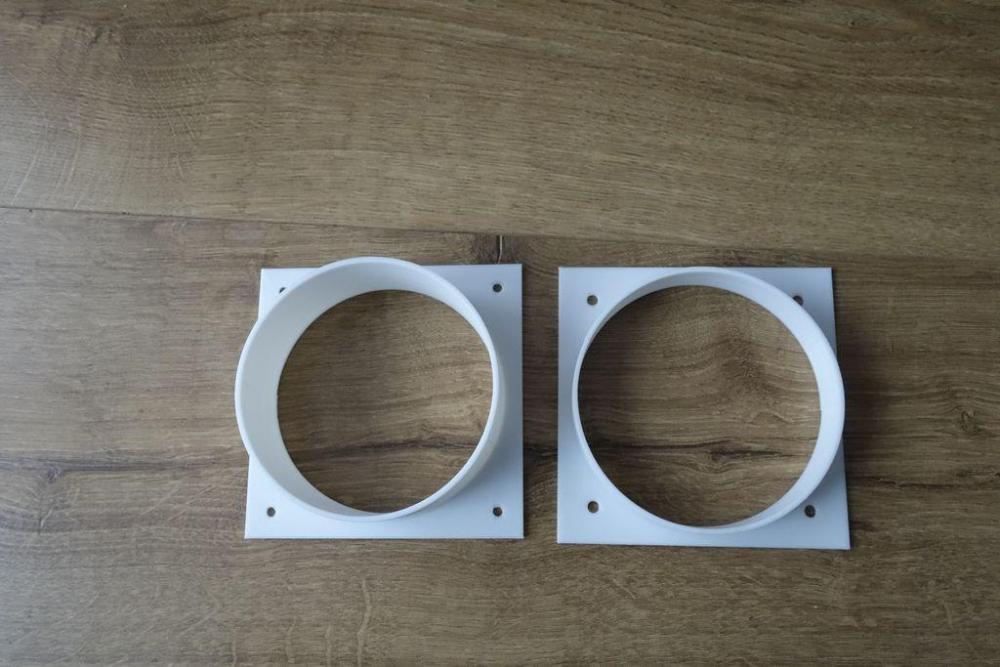

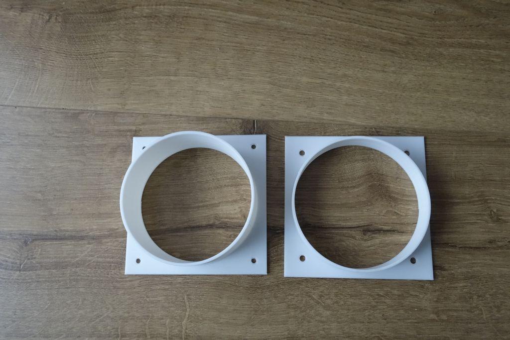

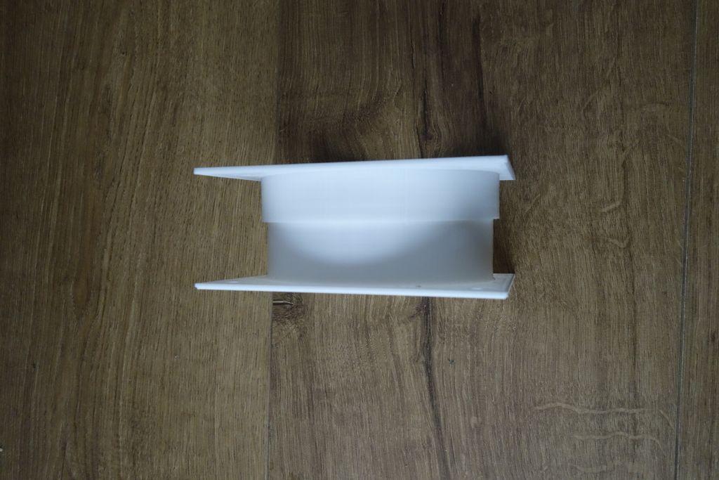

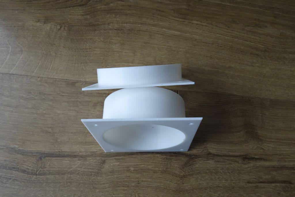

Xsaratustra Posté(e) Janvier 5, 2018 Partager Posté(e) Janvier 5, 2018 (modifié) Premières impressions à partir de mes propres modèles 3D. Destinées à mon caisson sur base d'IKEA Lack (merci les gars pour tous les tuyaux). Premier jeu pour la ventilation en extraction sur la partie haute du caisson avec une interface avec le ventilateur de 92mm. PLA blanc de BQ. 215°, bed 60°, vitesse de 60, Couche de 0.2 Satisfait du résultat. Modifié (le) Janvier 5, 2018 par Xsaratustra Ajout d'une photo. Lien vers le commentaire Partager sur d’autres sites More sharing options...

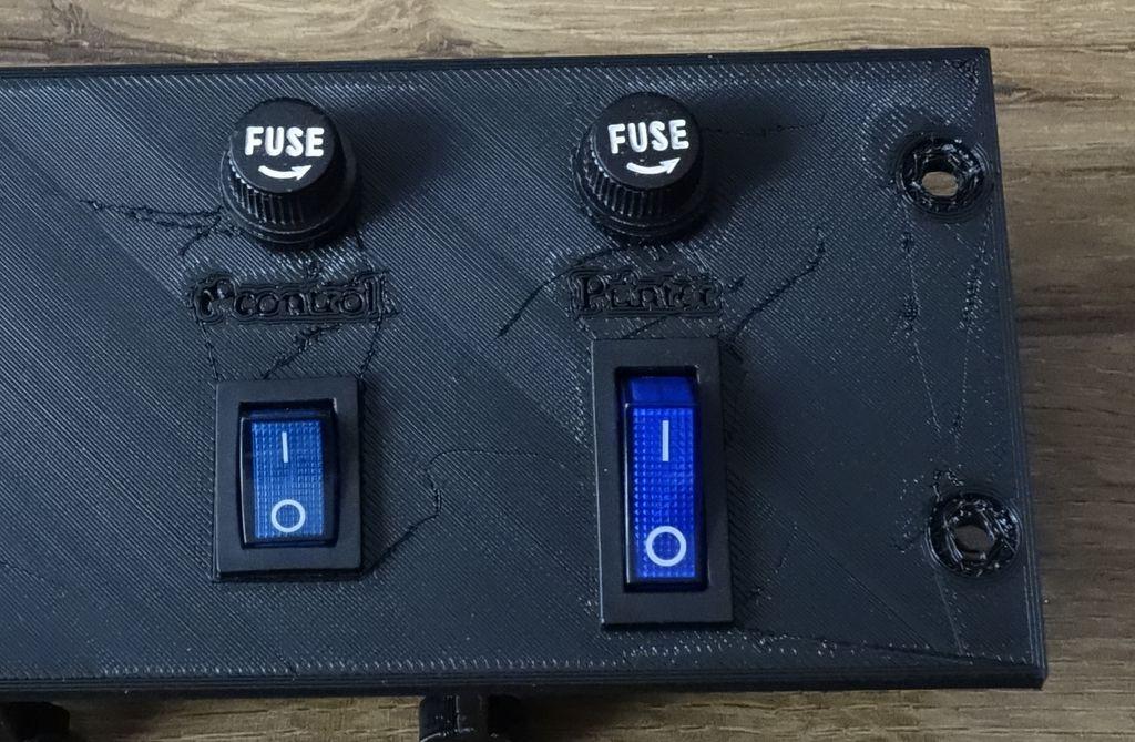

Xsaratustra Posté(e) Janvier 5, 2018 Partager Posté(e) Janvier 5, 2018 (modifié) Impression de la face avant destinée à accueillir les interrupteurs ON/OFF, fusibles. Impression faite face en contact de la plaque ultrabase. Les dimensions sont OK mais j'ai des traces sur la face très visibles avec le fil noir. Je vais essayer de l'imprimer en vertical. SI cela ne donne pas mieux, je passerai au PLA blanc qui rend ces traces moins visibles. Le plateau est nickel, nettoyé à l'alcool ménager avant et après chaque impression. PLA Anycubic (livré avec a Mega). 200°, bed 60°, vitesse de 40. Couche de 0.2. Buse neuve. Je n'ai pas de fil qui traine lors du début de l'impression expliquant ces traces. Des idées ? Modifié (le) Janvier 5, 2018 par Xsaratustra mise à jour du texte Lien vers le commentaire Partager sur d’autres sites More sharing options...
slayer-fr Posté(e) Janvier 5, 2018 Partager Posté(e) Janvier 5, 2018 salut , écrase légèrement plus ta premiere couche Lien vers le commentaire Partager sur d’autres sites More sharing options...
thsrp Posté(e) Janvier 5, 2018 Partager Posté(e) Janvier 5, 2018 (modifié) Pour imprimer des façades et avoir un super rendu de premiere couche , là il n' a pas deux solutions imprimer: directement sur vitre.... Modifié (le) Janvier 5, 2018 par thsrp Lien vers le commentaire Partager sur d’autres sites More sharing options...
slayer-fr Posté(e) Janvier 5, 2018 Partager Posté(e) Janvier 5, 2018 sur l'utrabase tu peux avoir quand même une surface bien plus propre que sur ça photo , même si sur une vitre y a pas mieux Lien vers le commentaire Partager sur d’autres sites More sharing options...
Xsaratustra Posté(e) Janvier 5, 2018 Partager Posté(e) Janvier 5, 2018 Merci. Donc réglage avec une feuille de papier plutôt que le feuillet anycubic? Je vais faire couper une plaque de verre pour poser sur l'ultrabase. Je vais chercher comment devoir régler le point z0. Une plaque de 2mm est ok ? Lien vers le commentaire Partager sur d’autres sites More sharing options...

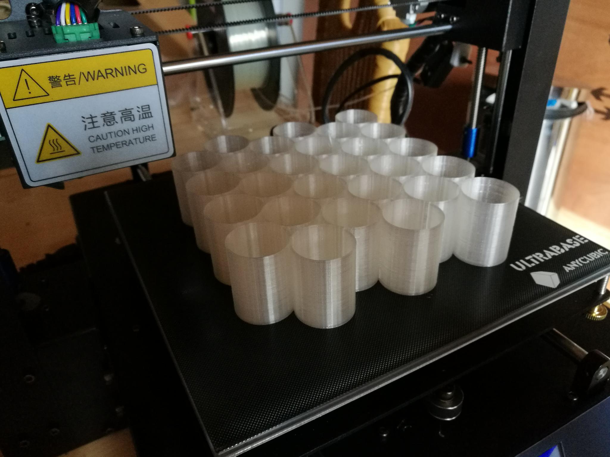

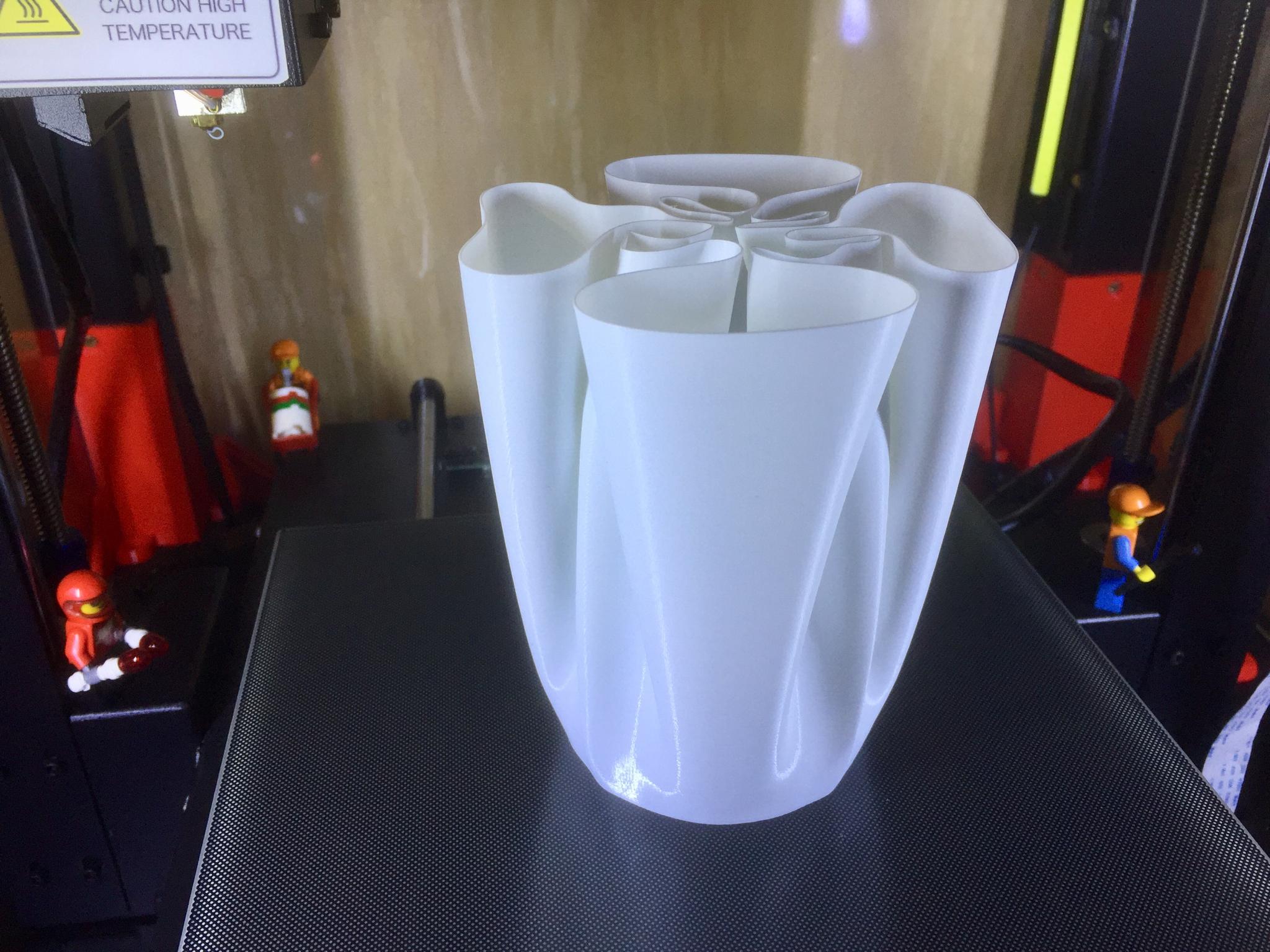

Baroudeur Posté(e) Janvier 11, 2018 Partager Posté(e) Janvier 11, 2018 (modifié) Bon, je voulais tester un peu mieux mes 2208 et voir si l'extrudeur déporté en haut à droite gênait pour les prints, ben non, tout marche comme sur des roulettes ! PS : Aucune retouche à faire sur ce modèle. Modifié (le) Janvier 11, 2018 par Baroudeur Lien vers le commentaire Partager sur d’autres sites More sharing options...
slayer-fr Posté(e) Janvier 11, 2018 Partager Posté(e) Janvier 11, 2018 en un mot , NICKEL Lien vers le commentaire Partager sur d’autres sites More sharing options...
thsrp Posté(e) Janvier 11, 2018 Partager Posté(e) Janvier 11, 2018 il y a 47 minutes, Baroudeur a dit : Bon, je voulais tester un peu mieux mes 2208 et voir si l'extrudeur déporté en haut à droite gênait pour les prints, ben non, tout marche comme sur des roulettes ! PS : Aucune retouche à faire sur ce modèle. C'est toujours mieux d'indiquer dans ce post un minimum d'indications , quelques indications de tranchage , la matière et l'origine du filament, voir le modèle... Il y a un groupe sur facebook d'échange sur les prints ou cela est devenu obligatoire sous peine d'effacement , je pense que sur ce post dédié aux prints les modos devraient le rendre obligatoire... @Baroudeur ne t'inquiète ce n'est pas du tout contre toi.... c'est une simple réflexion personnelle..!!! Lien vers le commentaire Partager sur d’autres sites More sharing options...
stef_ladefense Posté(e) Janvier 11, 2018 Partager Posté(e) Janvier 11, 2018 joli ! très design en quoi ? en combien de temps et avec quels paramètres ? sources ? Lien vers le commentaire Partager sur d’autres sites More sharing options...
Baroudeur Posté(e) Janvier 11, 2018 Partager Posté(e) Janvier 11, 2018 (modifié) Mea Culpa ! Le lien du modèle https://www.thingiverse.com/thing:2203039 Imprimé avec Ice PLA Filament blanc en 0.20, vitesse 40mm/s, mode vase, 200°/55°, tranché sous Simplify3D. Durée du print 3h53mn, hauteur un peu plus de 12cm, voilà, j'ai tout dis Modifié (le) Janvier 11, 2018 par Baroudeur Lien vers le commentaire Partager sur d’autres sites More sharing options...

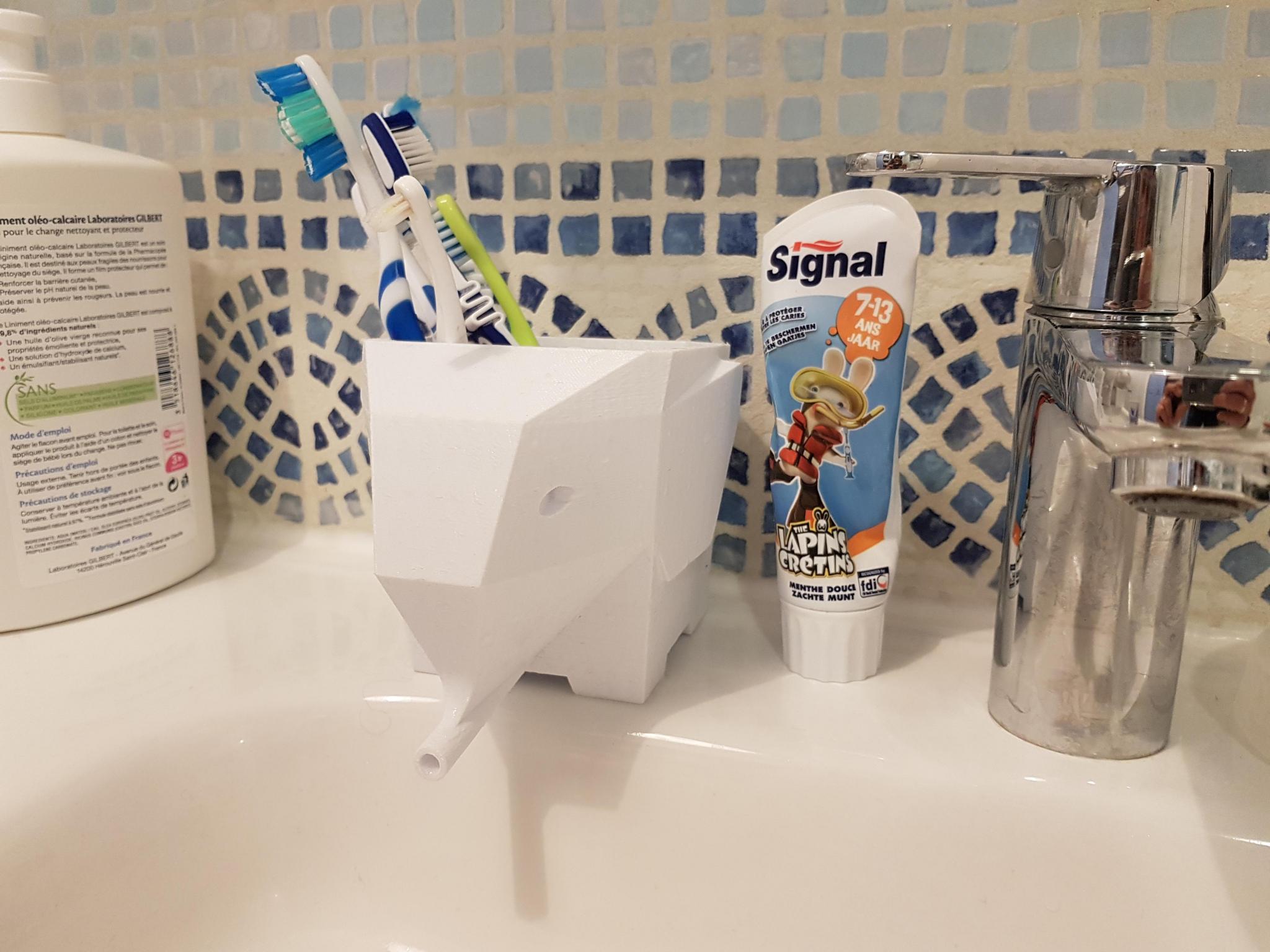

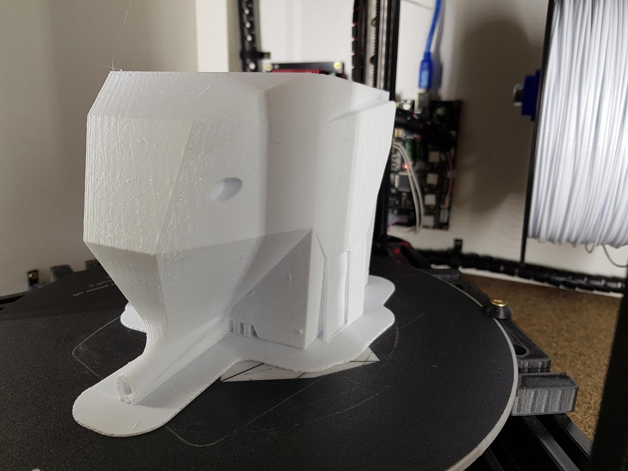

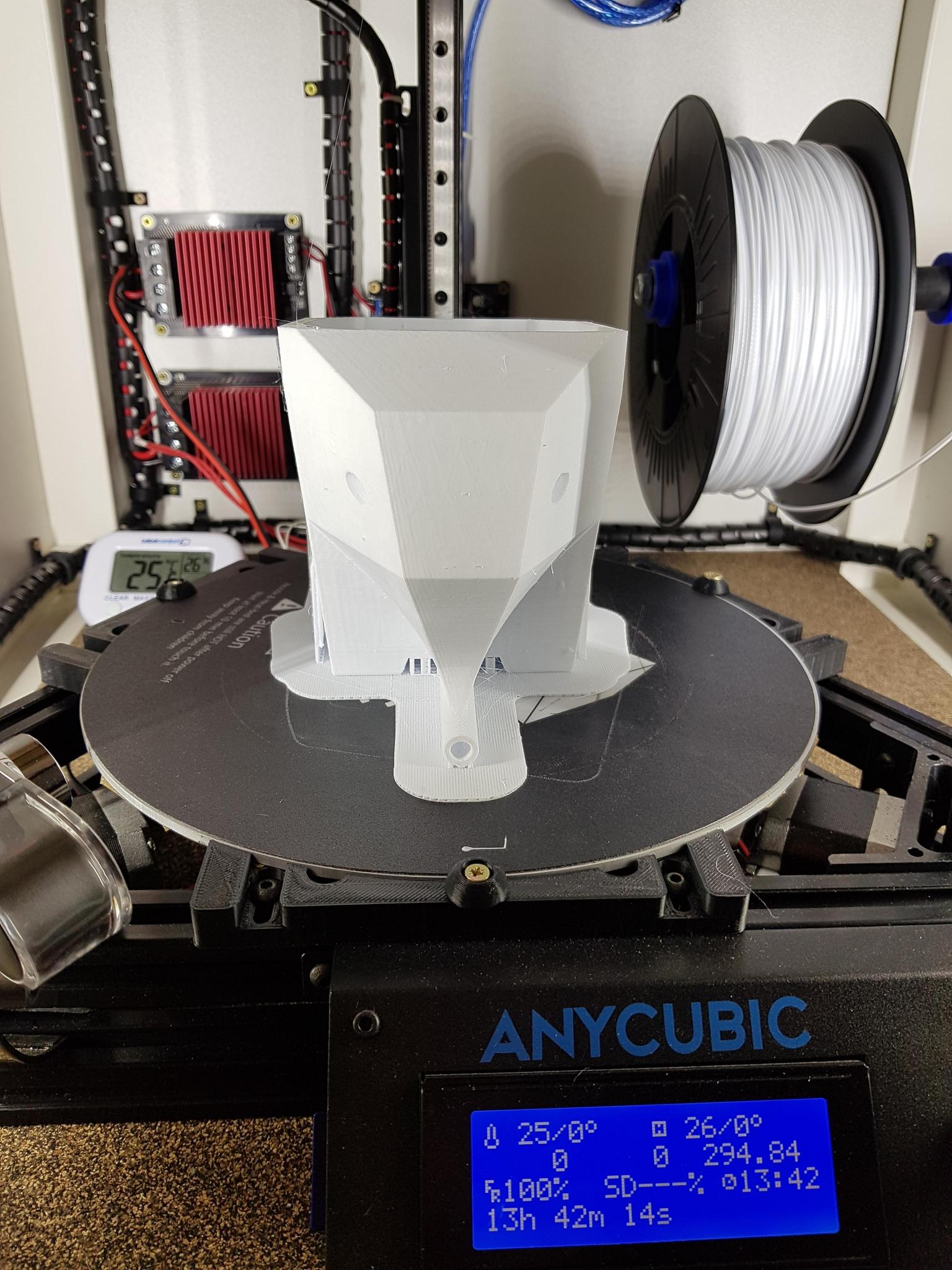

Platator Posté(e) Janvier 20, 2018 Partager Posté(e) Janvier 20, 2018 Un éléphant bien pratique trouvé sur Thingiverse. Matière : PETG blanc ISA3D Température buse : 230° (240 première couche) Température plateau : 70° Vitesse : Ventilation : 60% 1ère couche puis 100% Hauteur de couches : 0,2mm Remplissage : 17% Support : touchant le plateau + toit (bien pour surface plane mais pas bien pour la trompe car le support s'est lié à la trompe) Supplément départ : radeau Avis : plutôt satisfait à part le dessous de la trompe et les surfaces inférieures (sous le ventre et les pattes). Les défauts visibles en surface en fin d'impression ont presque tous sauté avec un petit coup de lime. 1 Lien vers le commentaire Partager sur d’autres sites More sharing options...

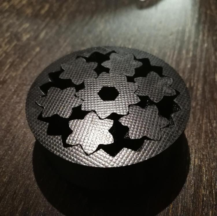

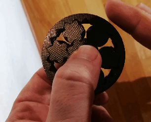

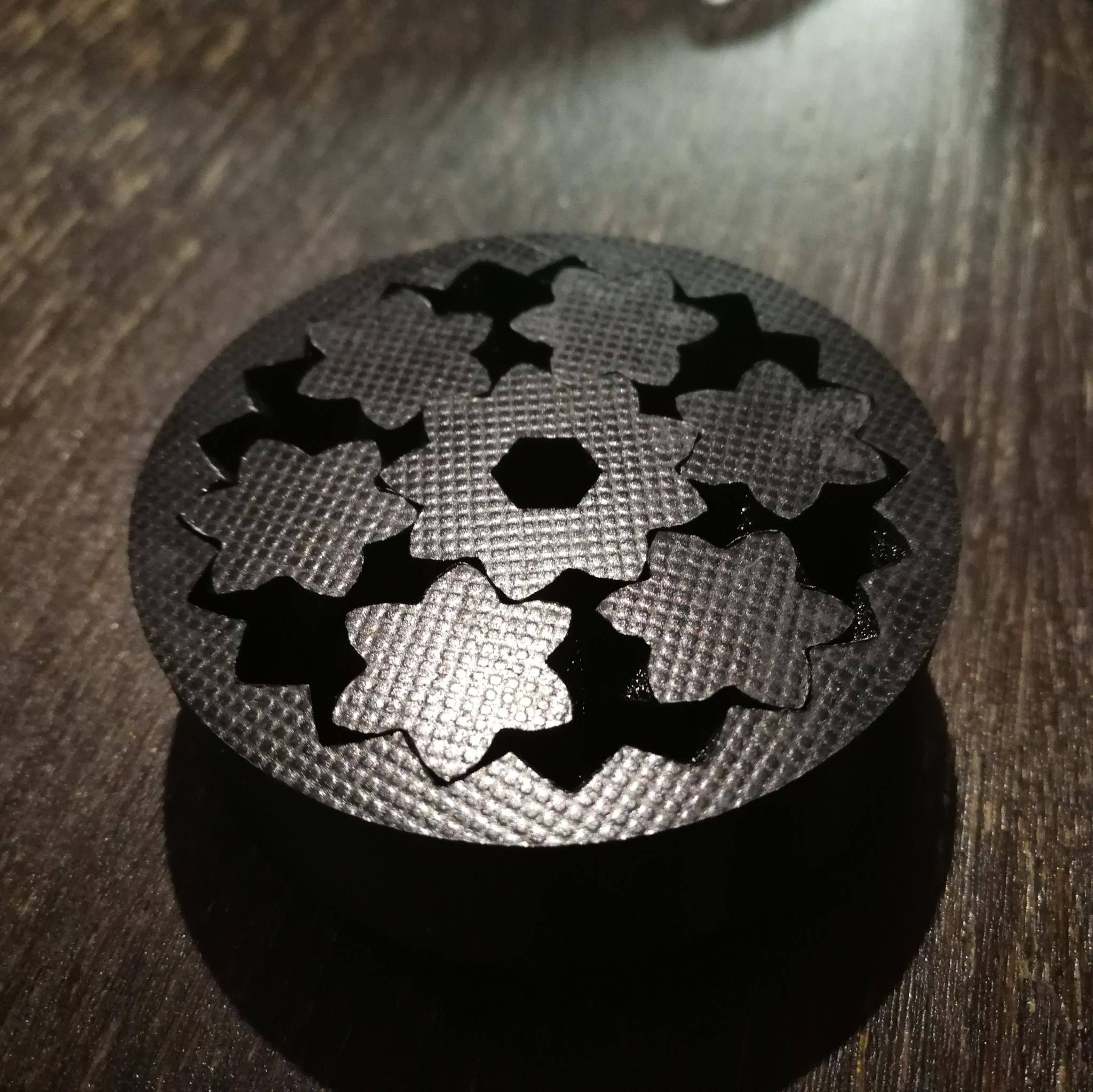

systemic Posté(e) Janvier 26, 2018 Partager Posté(e) Janvier 26, 2018 Si vous voulez tester votre imprimante et vos réglages (ici c'est pas le 200/30/0.1/xxx qui compte) alors voilà un bon moyen: https://www.thingiverse.com/thing:53451 Les réglages importants par rapport aux autres prints était surtout ceux de la première couche. Si elle est trop épaisse ou large alors les engrenages ne tournent pas... Systemic Lien vers le commentaire Partager sur d’autres sites More sharing options...
