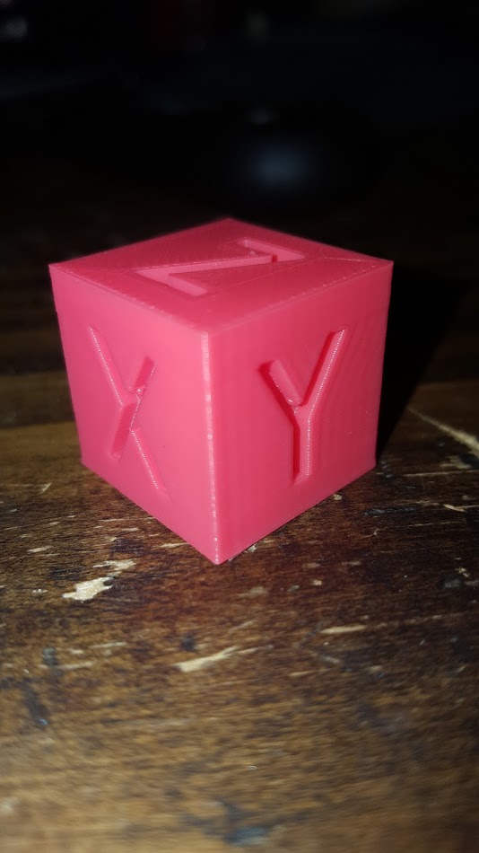

josualagrange Posté(e) Mars 13, 2018 Posté(e) Mars 13, 2018 Le 30/05/2017 at 09:32, sorg a dit : Concerne CURA 2.5 : Ce n'est pas un profil de tranchage a proprement parlé, mais un profil "imprimante". Ca évite de devoir configurer à la main votre imprimante. petit déterrage pour mon premier poste : pour info, j'ai beaucoup de mal avec mes premières couches >> des pâtés, donc les prints à plat n'étaient pas propres; j'ai chargé le profil imprimante "cr-10" de sorg en faisant un mix avec certains paramètres de SANTUBE, exemple : >>profil 0.15 de cr-10 + première couche 205°, plateau à 65°, rétractation 8mm à 65mm/s, c'est beaucoup plus propre ! Enfin, sous CuRA 3.2, il faut copier le fichier cr102.def.json dans "definitions" ET dans "extruders" sinon il n'apparaît pas des les choix de machine. ++
ShagoY Posté(e) Mars 14, 2018 Posté(e) Mars 14, 2018 (modifié) Je ne sais pas si ce que je vais dire n'est qu'une vision de mon "esprit" ou du bullshit mais reprendre des profils lorsque l'on débute n'est pas forcement une bonne chose.. Je m'explique, j'ai très souvent lu une température de 205°c pour la buse mais lorsque l'on sait que tous les filaments ne se valent pas, cela présente un risque d'avoir des problèmes de print sans comprendre finalement pourquoi. Pareil pour le 65° du bed ? Il y a une raison à cela ? Perso à 60° je n'ai aucun problème de maintient de ma pièce et je n'ai aucun warping. Idem pour la rétractation, tu peux mettre autant que tu veux, l'idéal est de trouver la valeur intrasec à sa machine. Je suis à 6mm (par defaut donc) et lors de mes tests (à trouver sur thingiverse), j'ai aucun problème, je me demande même si je ne peux pas le réduire... Donc 8mm va surement fonctionner mais tu y perds en temps de print. A la limite, je trouve cela intéressant au niveau des valeurs de vitesse, histoire de se comparer mais je reste convaincu que rien n'égale ses propres tests et gardons à l'esprit que toutes les imprimantes sont différentes. Encore une fois, cela n'est valable que lorsqu'on débute enfin je pense... Modifié (le) Mars 14, 2018 par ShagoY
josualagrange Posté(e) Mars 15, 2018 Posté(e) Mars 15, 2018 Il y a 22 heures, ShagoY a dit : ................une température de 205°c pour la buse mais lorsque l'on sait que tous les filaments ne se valent pas, cela présente un risque d'avoir des problèmes de print sans comprendre finalement pourquoi. Pareil pour le 65° du bed ? Il y a une raison à cela ?................. @ShagoY, salut, je sais pas si c'est vraiment le lieu pour en discuter mais je n'ai pas modifié les profils existants, j'ai simplement mixé ceux de Santube (205°, 65°, rétractation etc..) avec ceux déjà définis par le profile machine de @sorg et bien qu'étant totalement noob je me suis rendu compte que mes premières couches étaient plus propres. Pour la durée d'impression , tout à fait d'accord avec toi ça s'alloooonge, mais moins q"avec les Santube je vais refaire des tests avec les prints de calibration de @PaTou31 to be continued
ShagoY Posté(e) Mars 15, 2018 Posté(e) Mars 15, 2018 (modifié) Ne t’inquiète pas, mon message ne t'était pas destiné, je ne t'ai même pas tag ! Le truc c'est que j'ai beau n'avoir que 2 semaine d’expérience, j'ai été moi-aussi tenté de reprendre sans sans réflexion ce que je lisais à gauche, à droite. Pratique pour monter en puissance mais je me suis vite rendu compte que j'étais dans l'erreur... Par exemple, je lis systématiquement la valeur de 205° pour la buse... J'ai donc repris cette valeur et je me suis retrouvé avec un benchy affreux et j'ai perdu énormément de temps à essayer de comprendre pourquoi... Suite à cela, j'étais plutôt déçu et je ne savais tjrs pas si c'était mon imprimante/filament/buse/plateau qui posait problème Mais j'ai découvert assez vite les fameuses petites "towertemp".. ni une, ni deux, je me suis mis à faire le test sur l'ensemble de mes filaments (je dois avoir deux ou trois marque différente). Et là ! j'ai découvert que mes meilleurs résultats étaient sur des températures inférieurs à 205° !!! Que de temps perdu... "je me suis rendu compte que mes premières couches étaient plus propres", A court terme, c'est cool, tu peux te lancer dans des prints/projets/etc.. Mais à long terme, je pense que tu seras gagnant à comprendre exactement pourquoi tes prints se sont améliorés. Il ne te reste plus qu'à faire de l-"engineering-inverse" Et c'est vraiment ça que j'ai tenté (peut-être maladroitement) de faire passer comme message N'étant qu'un "membre débutant" comme l'atteste mon statut ici, je suis prêt à me prendre des gifles de la part de nos pros et loin de moi, l'idée de donner des leçons. Je donne juste mon ressenti, c'est comme cela qu'on apprend ! Lien thingiverse pour moults tests : https://www.thingiverse.com/explore/popular/3d-printing/3d-printing-tests Modifié (le) Mars 15, 2018 par ShagoY 1 1
