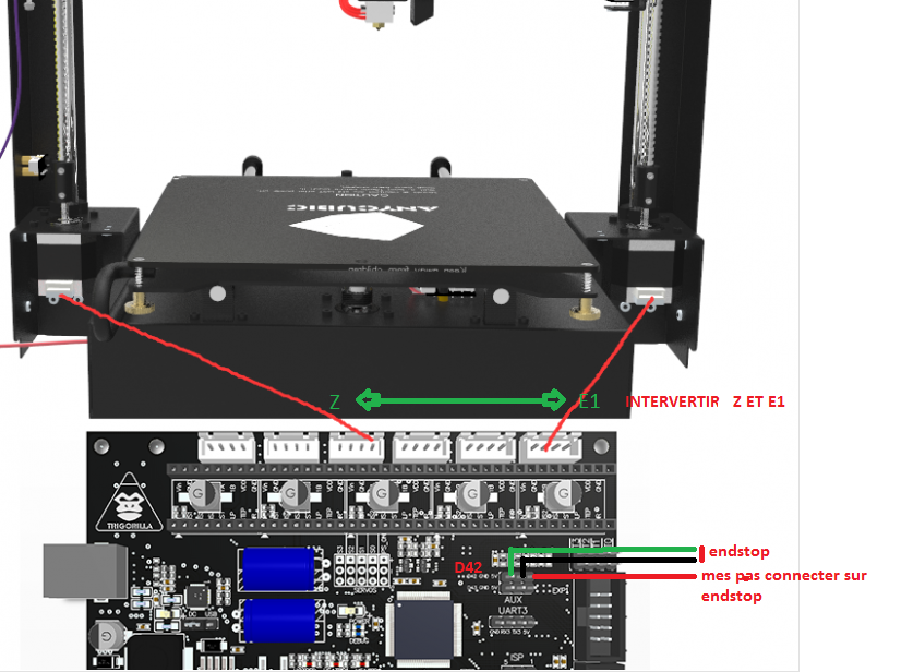

titeuf007 Posté(e) Aout 13, 2017 Posté(e) Aout 13, 2017 (modifié) bha je m en fiche de l ecran vu que j ai astroprint par contre le calibrage lineaire m interesse..ainsi que tous le reste!! par contre reprogrammé le fichier marlin de A a Z pour l anycubic la je pense pas etre assez a l aise pour me lancer de plus faut il retoucher aux branchements?(ou juste a reflasher la carte?) pour reflasher la carte avec un marlin officiel comment procede t on vu que le firmware d origine a ete bidouillé par anycubic..faut il ouvrir arduino comme on le fait habituellement pour flasher la carte d origine? Modifié (le) Aout 13, 2017 par titeuf007
Murdock Posté(e) Aout 13, 2017 Posté(e) Aout 13, 2017 Le 13/08/2017 at 12:28, titeuf007 a dit : par contre reprogrammé le fichier marlin de A a Z pour l anycubic la je pense pas etre assez a l aise pour me lancer de plus faut il retoucher aux branchements?(ou juste a reflasher la carte?) Dérouler Alors il faut le marlin modifié avec ajout du support de la carte Trigorilla que je peux te fournir. Si tu veux utiliser un écran LCD il y a un peu de taf car il faut virer la carte de transfert et reconnecter les endstops ... directement sur la carte mère et ajouter le nécessaire pour interfacer le capteur capacitif. Si pas d'écran du tout et si la v2 est cablée comme la v1 il suffit d'ajouter le capteur et de l'interfacer comme celui d'origine. De flasher avec le firmware expérimental et c'est parti (ne pas oublier de régler le z-offset de la sonde ...)
titeuf007 Posté(e) Aout 13, 2017 Posté(e) Aout 13, 2017 quand tu parles de marlin modifié je comprends pas trop en quoi?tu veux juste dire déja paramètré pour la carte de la méga?mais ça reste le firmware officiel sans bidouillage? pour l ecran lcd je comprends pas pourquoi il faut toucher aux endstops qui sont sur la carte mere et pas sur la carte de transfert.. pour le capteur il est bien sur le port endstop z mini?j ai pas ouvert le boitier pour acceder a la carte d ou mes questions je pense y mettre un capteur ir que j ai en stock et plus precis que les capteurs inductifs/capa
titeuf007 Posté(e) Aout 13, 2017 Posté(e) Aout 13, 2017 http://marlinfw.org/docs/configuration/configuration.html ok je crois avoir compris..c est parce que la carte n est pas supporté officiellement par marlin du coup toutes les sorties de la carte doivent etre configuré pour etre reconnu..
Murdock Posté(e) Aout 13, 2017 Posté(e) Aout 13, 2017 (modifié) Le 13/08/2017 at 13:15, titeuf007 a dit : quand tu parles de marlin modifié je comprends pas trop en quoi?tu veux juste dire déja paramètré pour la carte de la méga?mais ça reste le firmware officiel sans bidouillage? Dérouler C'est un marlin qui permet de prendre en compte un fichier pins_TRIGORILLA.h qui contient les paramètres de la carte mère.Pour le reste il est préconfiguré pour la mega avec autobed bilinéaire. Mais c'est un firmware non bidouillé. Le 13/08/2017 at 13:15, titeuf007 a dit : pour l ecran lcd je comprends pas pourquoi il faut toucher aux endstops qui sont sur la carte mere et pas sur la carte de transfert.. Dérouler certains endstop sont reliés à la carte de transfert et pas sur la carte mère. Le 13/08/2017 at 13:15, titeuf007 a dit : pour le capteur il est bien sur le port endstop z mini?j ai pas ouvert le boitier pour acceder a la carte d ou mes questions Dérouler non ! et d'ailleurs il vaut mieux ne pas penser en ces thermes avec la méga. Par exemple le Y min n'est pas le port sérigraphié Y-min sur la carte mais sur celui sérigraphié D43. Mais dans la configuration "MEGA" le port à utiliser est le port sérigraphié X_MAX. Modifié (le) Aout 13, 2017 par Murdock
Murdock Posté(e) Aout 13, 2017 Posté(e) Aout 13, 2017 Le 13/08/2017 at 13:38, titeuf007 a dit : ok je crois avoir compris..c est parce que la carte n est pas supporté officiellement par marlin du coup toutes les sorties de la carte doivent etre configuré pour etre reconnu.. Dérouler Yep c'est cela.
titeuf007 Posté(e) Aout 13, 2017 Posté(e) Aout 13, 2017 (modifié) Le 13/08/2017 at 13:44, Murdock a dit : certains endstop sont reliés à la carte de transfert et pas sur la carte mère. non ! et d'ailleurs il vaut mieux ne pas penser en ces thermes avec la méga. Par exemple le Y min n'est pas le port sérigraphié Y-min sur la carte mais sur celui sérigraphié D43. Mais dans la configuration "MEGA" le port est déclaré en Z_MAX. Dérouler ok je comprends mieux pourquoi il faut retoucher aux endstops par contre je t ai pas suivi sur le branchement des endstops..je suis d accord qu avec le firmware d origine ça soit méli mélo mais si jinstalle ton firmware ça devrait etre comme pour ma delta c est a dire le capteur de calibrage sur le z min..vu qu il tourne sur la rc8 de marlin Modifié (le) Aout 13, 2017 par titeuf007
Murdock Posté(e) Aout 13, 2017 Posté(e) Aout 13, 2017 Non car pour minimiser les modifications hardware il est paramétré pour utiliser les connexions d'origine de la Mega. Donc il faut utiliser le port déclaré en Z-max dans le firmware. (C'est le port sérigraphié en X_max sur la carte).
titeuf007 Posté(e) Aout 13, 2017 Posté(e) Aout 13, 2017 ok bon je verrai a ce moment la par contre pour la flasher t utilise quoi comme methode
Murdock Posté(e) Aout 13, 2017 Posté(e) Aout 13, 2017 (modifié) Tout simplement avec arduino. (c'est un atmega 2560) Modifié (le) Aout 13, 2017 par Murdock

Invité Posté(e) Aout 13, 2017 Posté(e) Aout 13, 2017 Le 13/08/2017 at 13:44, Murdock a dit : non ! et d'ailleurs il vaut mieux ne pas penser en ces thermes avec la méga. Par exemple le Y min n'est pas le port sérigraphié Y-min sur la carte mais sur celui sérigraphié D43. Mais dans la configuration "MEGA" le port est déclaré en Z_MAX. Dérouler Pourquoi faire simple quand on peut faire compliquer
Murdock Posté(e) Aout 13, 2017 Posté(e) Aout 13, 2017 Le 13/08/2017 at 16:33, db42 a dit : Le 13/08/2017 at 13:44, Murdock a dit : non ! et d'ailleurs il vaut mieux ne pas penser en ces thermes avec la méga. Par exemple le Y min n'est pas le port sérigraphié Y-min sur la carte mais sur celui sérigraphié D43. Mais dans la configuration "MEGA" le port est déclaré en Z_MAX. Dérouler Pourquoi faire simple quand on peut faire compliquer Dérouler Je me suis mal exprimé et cela compliquait encore l'affaire je voulais dire : "Mais dans la configuration "MEGA" le port à utiliser est le port sérigraphié X_MAX" Mais pour utiliser un marlin propre et ne pas avoir à le bidouiller de partout, il faut tricher car pour utiliser le dual endstop de marlin sans avoir a modifier trop de lignes dans les fichier de conf de ce dernier il faut utiliser le port nommé xmax. Seulement nous connectons le second z-endtop au port sérigraphié D42 (qui est en réalité le D43) . Pour contourner tout cela le plus simple est de déclarer le port ou nous raccordons le second z-endstop en xmax. Dans la même optique j'ai déclaré le sport sérigraphié xmax en zmax de façon à l'utiliser pour la sonde. Le port sérigraphié z-max est utilisé par le capteur de filament et n'est pas déclaré comme zmax, zmin ymax, ymin ... Bon bref c'est un peu le bronx mais cela fonctionne et sans avoir à bidouiller marlin.
titeuf007 Posté(e) Aout 13, 2017 Posté(e) Aout 13, 2017 Le 13/08/2017 at 18:39, Murdock a dit : Je me suis mal exprimé et cela compliquait encore l'affaire je voulais dire : "Mais dans la configuration "MEGA" le port à utiliser est le port sérigraphié X_MAX" Mais pour utiliser un marlin propre et ne pas avoir à le bidouiller de partout, il faut tricher car pour utiliser le dual endstop de marlin sans avoir a modifier trop de lignes dans les fichier de conf de ce dernier il faut utiliser le port nommé xmax. Seulement nous connectons le second z-endtop au port sérigraphié D42 (qui est en réalité le D43) . Pour contourner tout cela le plus simple est de déclarer le port ou nous raccordons le second z-endstop en xmax. Dans la même optique j'ai déclaré le sport sérigraphié xmax en zmax de façon à l'utiliser pour la sonde. Le port sérigraphié z-max est utilisé par le capteur de filament et n'est pas déclaré comme zmax, zmin ymax, ymin ... Bon bref c'est un peu le bronx mais cela fonctionne et sans avoir à bidouiller marlin. Dérouler ok ok t as fais un sacré boulot de ce merdier la prochaine fois que t ouvre les entrailles de la bete essaye si tu peux ns faire une photo des branchements o moins ça sera claire pour tous le monde tu tournes sous un marlin alors?
