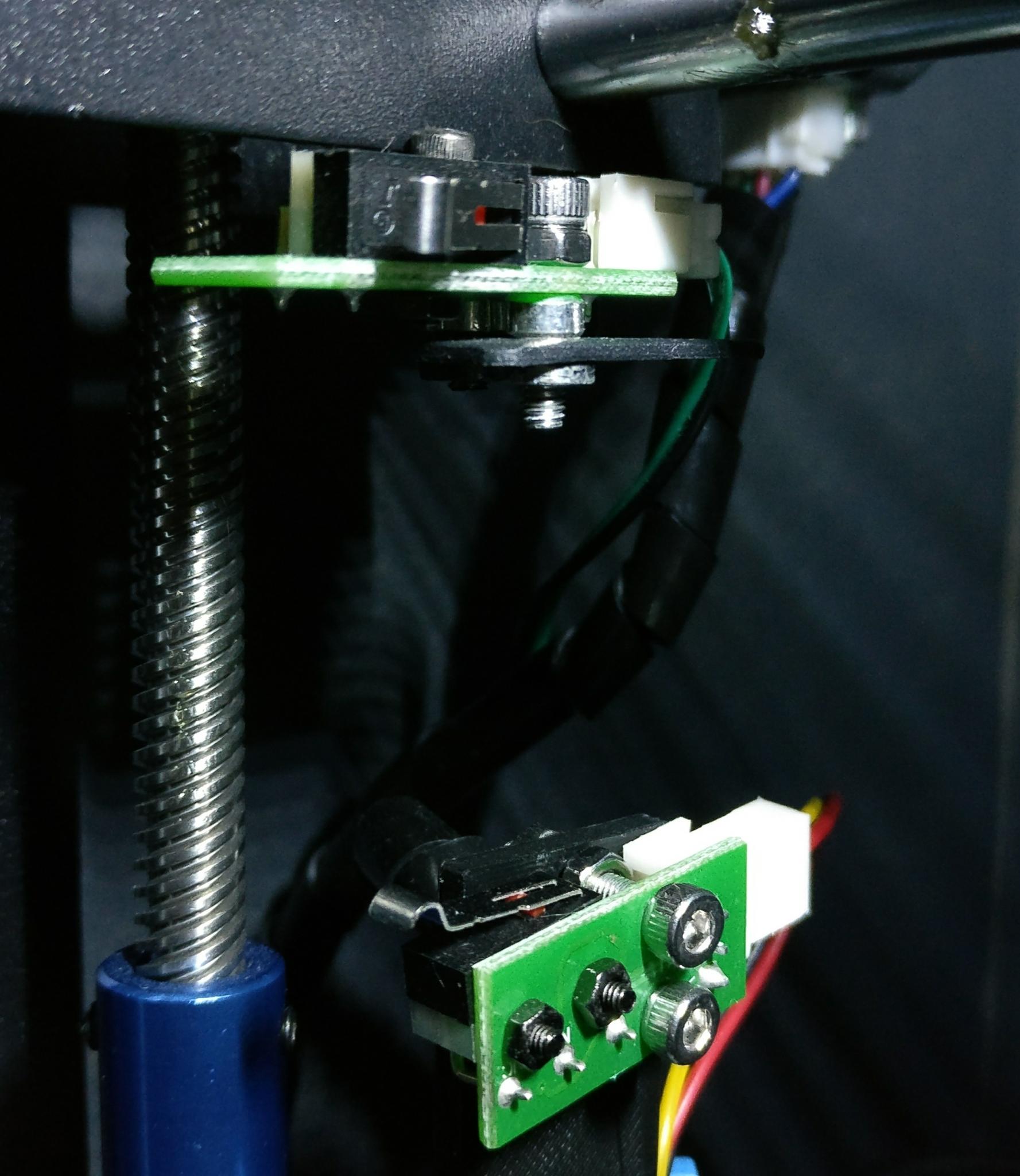

titeuf007 Posté(e) Aout 4, 2017 Partager Posté(e) Aout 4, 2017 j ai une question car j ai essayé de faire le bed leveling manuellement et je suis par arrivé a avoir un resultat parfait de partout.. touchez vous la vis des endstops et si oui dans quel cas? j ai un coin qui est tjrs trop bas alors que ma vis est desserré au max si vous avez une idéé Lien vers le commentaire Partager sur d’autres sites More sharing options...
slayer-fr Posté(e) Aout 5, 2017 Auteur Partager Posté(e) Aout 5, 2017 decale tes endstop et arrange toi pour que ton plateau sois visser au moins a la moitié une fois ton réglage fait 1 Lien vers le commentaire Partager sur d’autres sites More sharing options...
thsrp Posté(e) Aout 5, 2017 Partager Posté(e) Aout 5, 2017 Il y a une vis sur chaque endstop sur la V2 ? Lien vers le commentaire Partager sur d’autres sites More sharing options...
titeuf007 Posté(e) Aout 6, 2017 Partager Posté(e) Aout 6, 2017 Il y a 12 heures, slayer-fr a dit : decale tes endstop et arrange toi pour que ton plateau sois visser au moins a la moitié une fois ton réglage fait mais je dois toucher aux deux endstops ?et les reglages doivent il etre identique des deux cotes? Lien vers le commentaire Partager sur d’autres sites More sharing options...
thsrp Posté(e) Aout 6, 2017 Partager Posté(e) Aout 6, 2017 Tu n'as pas répondu as tu une visse de réglage sur l endstop gauche sur ta V2 ? Personne n à encore fait une photo de l endstop de gauche de la V2 ce serait sympa d en faire une pour ce forum. Lien vers le commentaire Partager sur d’autres sites More sharing options...
slayer-fr Posté(e) Aout 6, 2017 Auteur Partager Posté(e) Aout 6, 2017 Il y a 7 heures, titeuf007 a dit : mais je dois toucher aux deux endstops ?et les reglages doivent il etre identique des deux cotes? tu les redescend les 2 affins qu'il sois le plus parallèle possible est que ton plateau sois serrer de moitié une fois tous réglé Lien vers le commentaire Partager sur d’autres sites More sharing options...
Maxtor Posté(e) Aout 6, 2017 Partager Posté(e) Aout 6, 2017 il y a 3 minutes, thsrp a dit : Tu n'as pas répondu as tu une visse de réglage sur l endstop gauche sur ta V2 ? Personne n à encore fait une photo de l endstop de gauche de la V2 ce serait sympa d en faire une pour ce forum. Voilà une photo du mien avec une petit modif Lien vers le commentaire Partager sur d’autres sites More sharing options...
titeuf007 Posté(e) Aout 6, 2017 Partager Posté(e) Aout 6, 2017 Il y a 4 heures, slayer-fr a dit : tu les redescend les 2 affins qu'il sois le plus parallèle possible est que ton plateau sois serrer de moitié une fois tous réglé en faite ya quelque chose que je capte pas je vais essayer de m exprimer correctement: le reglage de la visse des endstops est expliqué sur le manuel mais ils disent d y toucher que si lors d un home la buse est trop basse ou vraiment trop haute du plateau.. moi la buse n est pas trop haut ni trop basse mais quand j essaye de regler mon plateau comme sur le manuel et la video avec une feuille de papier j arrive a rien de correcte j ai une visse chaque fois qui est désseré au max donc j arrive pas a regler coorectement un des coté il me manque chaque fois un petit peu... donc dois je: visser mes vis du plateau de moitié puis toucher aux endstops pr faire redescendre un peu ma buse?? j ai qd meme peur de toucher a ces vis car si tu les descends pas de maniere uniforme j imagine que ça va me creer un decalage...et vu comme elles sont situés c est pas evident..ou alors le faire avec une commande gcode avec la commande m666..si je veux faire descendre la buse je dois monter la valeur ou la diminuer? Lien vers le commentaire Partager sur d’autres sites More sharing options...
slayer-fr Posté(e) Aout 6, 2017 Auteur Partager Posté(e) Aout 6, 2017 oui , resserre ton plateau d'une bonne moitié , ensuite règle tes endstop pour que ta buse arrive au niveau de ton plateau voir 1mm en dessous quand tu fais ton home(les 2 endstops pour bien etre parallèle prend un pied a coulisse ) ensuite tu fait ton réglage de plateau Lien vers le commentaire Partager sur d’autres sites More sharing options...
titeuf007 Posté(e) Aout 6, 2017 Partager Posté(e) Aout 6, 2017 (modifié) on peut utiliser le m666 avec la mega?je faisais ça avec la delta..c est plus simple que de toucher aux vis.surtout que je devrais du coup faire que m666 z(et la valeur a modifier donc negative pour faire descendre la buse puis m500) c est surtout plus precis que de toucher aux vis pour l instant j ai pas lancé encore de print j ai passé deux heures sur le calibrage et je suis pas arrivé a etre parfaitement de niveau..l auto calibrage lineaire aurait pas ete du luxe mais bon.. bref c est qd meme chiant de devoir ce taper ça manuellement alors qu il existe une alternative bien plus simple.. Modifié (le) Aout 6, 2017 par titeuf007 Lien vers le commentaire Partager sur d’autres sites More sharing options...
titeuf007 Posté(e) Aout 6, 2017 Partager Posté(e) Aout 6, 2017 (modifié) bon ça marche nickel avec m666,tu regle le offset z en 2mn sans te prendre la tete avec le pied a coulisse et t es bcp plus precis Modifié (le) Aout 6, 2017 par titeuf007 Lien vers le commentaire Partager sur d’autres sites More sharing options...
Murdock Posté(e) Aout 6, 2017 Partager Posté(e) Aout 6, 2017 il y a 27 minutes, titeuf007 a dit : bon ça marche nickel avec m666,tu regle le offset z en 2mn sans te prendre la tete avec le pied a coulisse et t es bcp plus precis Oui dans les sources de marlin il y a un commentaire à ce sujet : "// Z_DUAL_ENDSTOPS is a feature to enable the use of 2 endstops for both Z steppers - Let's call them Z stepper and Z2 stepper. // That way the machine is capable to align the bed during home, since both Z steppers are homed. // There is also an implementation of M666 (software endstops adjustment) to this feature. // After Z homing, this adjustment is applied to just one of the steppers in order to align the bed. // One just need to home the Z axis and measure the distance difference between both Z axis and apply the math: Z adjust = Z - Z2. // If the Z stepper axis is closer to the bed, the measure Z > Z2 (yes, it is.. think about it) and the Z adjust would be positive. // Play a little bit with small adjustments (0.5mm) and check the behaviour. // The M119 (endstops report) will start reporting the Z2 Endstop as well." Donc cela valide officiellement ton astuce. Lien vers le commentaire Partager sur d’autres sites More sharing options...
thsrp Posté(e) Aout 6, 2017 Partager Posté(e) Aout 6, 2017 @Murdock Ceci est aussi valable pour les anciennes versions V1 dans lesquelles on a installé un double endstop ? Ou cette fonction a t elle été débloquée dans le firmware V2 ? Lien vers le commentaire Partager sur d’autres sites More sharing options...
titeuf007 Posté(e) Aout 6, 2017 Partager Posté(e) Aout 6, 2017 Jai une v2 J utilisais ca sur la delta sinon c est galere en jouant sur les vis..c est super pratique surtout si on arrive en buté des vis du bed Lien vers le commentaire Partager sur d’autres sites More sharing options...
Murdock Posté(e) Aout 6, 2017 Partager Posté(e) Aout 6, 2017 (modifié) Il y a 2 heures, thsrp a dit : Ceci est aussi valable pour les anciennes versions V1 dans lesquelles on a installé un double endstop ? Ou cette fonction a t elle été débloquée dans le firmware V2 ? Je ne sais pas trop Le tout premier firmware de la V1 semblait basé sur la version 1.02 de Marlin et cette mention n'existait pas. La version dual-endstop pour la v1 se déclare quand on interroge le port com en v1.1.0-rc8 et la rc8 fait bien mention au m666. Donc je serais tenté de dire oui mais nous n'avons pas les sources de cette version mais vu qu'ils rajoutent pas mal de morceaux venant de droite et de gauche, cela n'est pas certain. Mais en toute logique on peut penser que oui. A tester avec prudence. Modifié (le) Aout 6, 2017 par Murdock Lien vers le commentaire Partager sur d’autres sites More sharing options...
titeuf007 Posté(e) Aout 6, 2017 Partager Posté(e) Aout 6, 2017 Il y a 4 heures, Murdock a dit : Je ne sais pas trop Le tout premier firmware de la V1 semblait basé sur la version 1.02 de Marlin et cette mention n'existait pas. La version dual-endstop pour la v1 se déclare quand on interroge le port com en v1.1.0-rc8 et la rc8 fait bien mention au m666. Donc je serais tenté de dire oui mais nous n'avons pas les sources de cette version mais vu qu'ils rajoutent pas mal de morceaux venant de droite et de gauche, cela n'est pas certain. Mais en toute logique on peut penser que oui. A tester avec prudence. sur ma delta anycubic c etais la version rc8 et j utilisais deja cette astuce Lien vers le commentaire Partager sur d’autres sites More sharing options...
Murdock Posté(e) Aout 6, 2017 Partager Posté(e) Aout 6, 2017 Oui sur la rc8 c'est bon mais le firmware de la méga semble vraiment composé de morceaux de différente provenance donc je ne suis pas certain que la rc8 utilisé dans la dernière version pour méga soit complète. Lien vers le commentaire Partager sur d’autres sites More sharing options...
