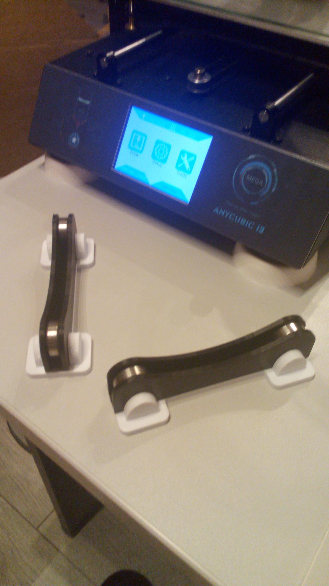

johweb Posté(e) Juillet 27, 2017 Posté(e) Juillet 27, 2017 Le 18/07/2017 at 12:35, Temete a dit : J'ai donc créé un support pour ce support (le flemme de recréer un dévidoir complet) qui le rend stable et déplaçable. - Support : Support pour TUSH Salut @Temete Je vais à nouveau faire mon boulet de service..... J'utilise depuis deux jours le dévidoir imprimé TUSH. Ton idée de "support pour le support" me plait bien. Je viens de l'imprimer mais.... Je ne vois pas comment l'utiliser....? Merci à toi !
johweb Posté(e) Juillet 27, 2017 Posté(e) Juillet 27, 2017 Bon, je viens d'activer mon unique neurone, et il m'a dit "Et si tu imprimais un deuxième support..." Et la lumière fût ! Désolé pour le dérangement.
slayer-fr Posté(e) Juillet 27, 2017 Posté(e) Juillet 27, 2017 il y a 3 minutes, johweb a dit : Bon, je viens d'activer mon unique neurone, et il m'a dit "Et si tu imprimais un deuxième support..." Et la lumière fût ! Désolé pour le dérangement. un support a neurone ? 1
Temete Posté(e) Juillet 27, 2017 Auteur Posté(e) Juillet 27, 2017 Bah je te mets une photo quand même ... au cas où le neurone irait se balader

johweb Posté(e) Juillet 28, 2017 Posté(e) Juillet 28, 2017 slayer-fr : Temete : Mon neurone avait vu juste, merci pour la photo ! kropernic : sympa l'idée, à imprimer pour un bureau dédié. Là, madame n'acceptera sûrement pas le trou dans la table actuelle...
