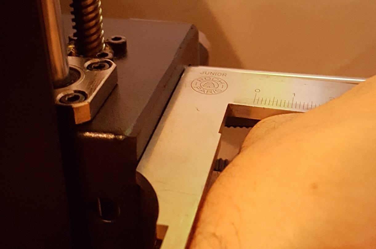

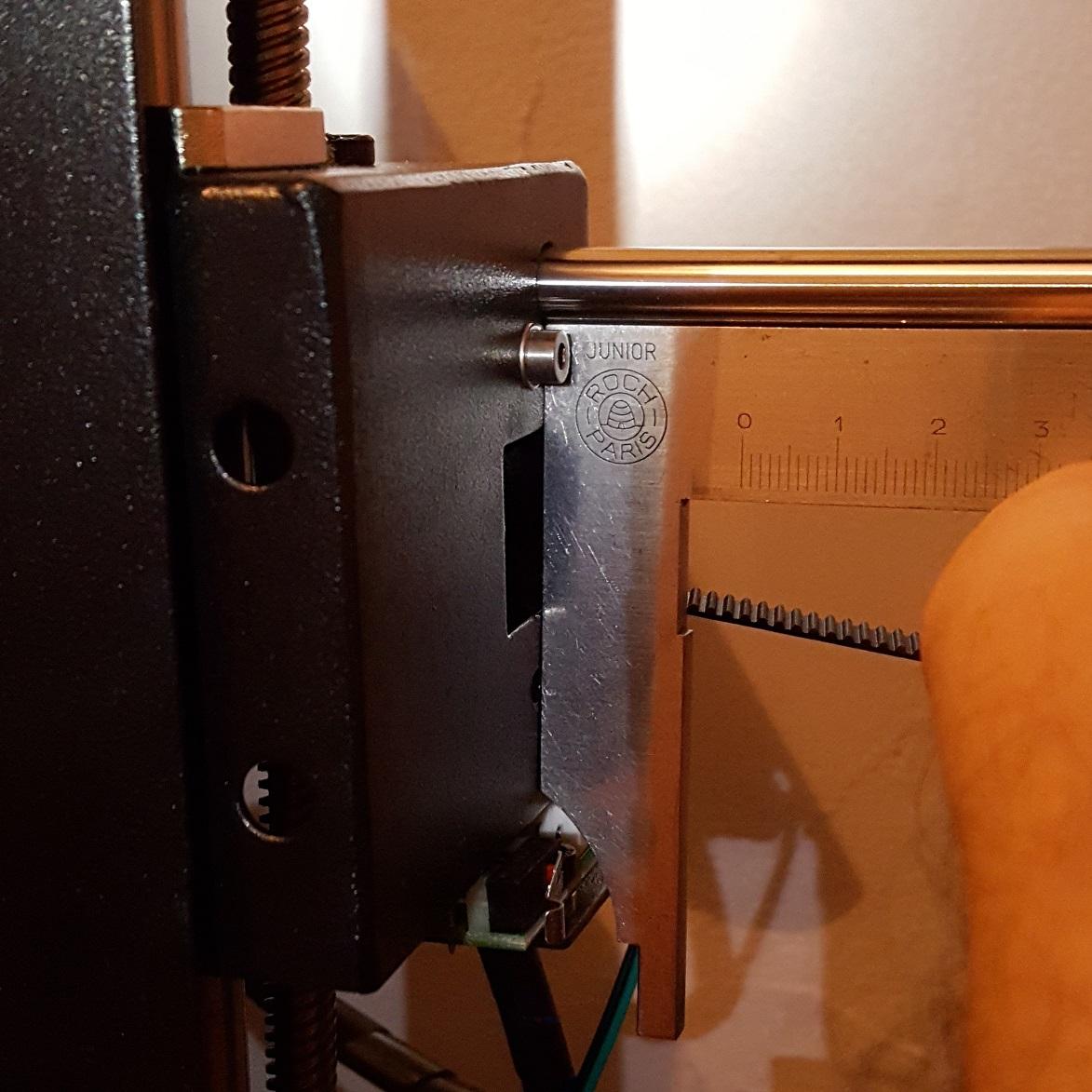

il y a 40 minutes, Tfou57 a dit :
Je n'ai jamais déposé les barres X , comment effectue la dépose car en dévissant la vis de pincement de la colonne X de chaque côté , ma tige d'axe X ne bouge pas d'un poil.
Combien de vis immobilise la colonne  de chaque côté ? ( J'ai vu une vis M3 de pincement de colonne et 2 vis  M3 de fixation des paliers)
Sans la tête d'impression le réglage et le contrôle grâce au support comparateur de @Murdock , je pourrais faire un contrôle X sur toute la largeur sans déposer le support comparateur en les 2 mesures  droite et gauche.
Je soupçonne une déformation de mes barres X
j'ai constaté la même chose, encore une fois, la précision de découpe du trou de 8mm et de perçage des trous taraudés M3 de fixation des paliers fait que si tu ne dévisses pas les vis de fixation des paliers, ça force sur l'axe, et tu ne peux pas le faire bouger.

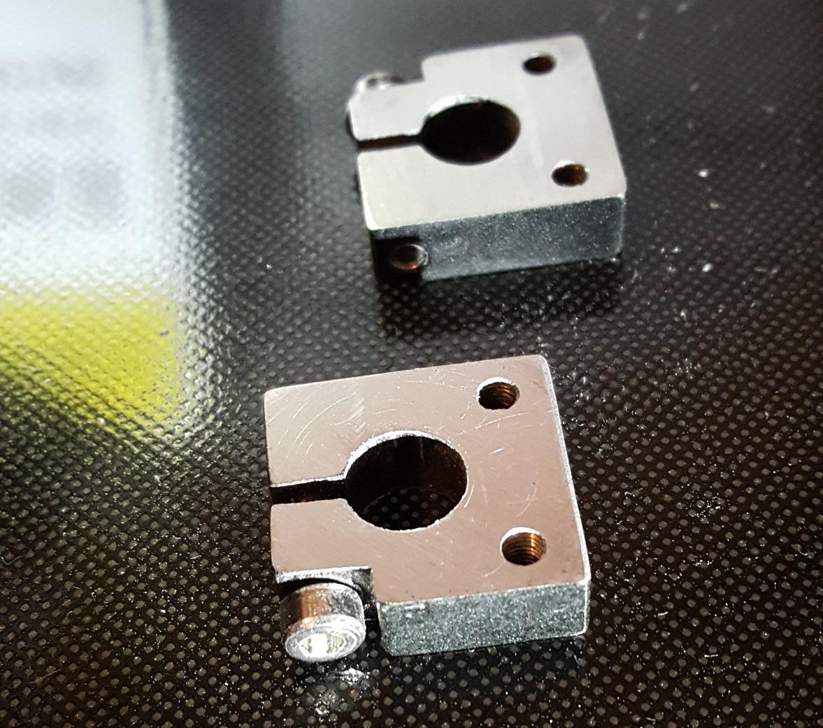

Ce que j'ai fait, une fois les axes X démontés, j'ai agrandi les perçages à 8.5mm (y compris les trous de dégagement côté droit, aucune utilité que ce soit ajusté). C'est mieux, mais comme les paliers ne sont pas parfaits, on a une contrainte malgré tout, mais plus directement avec la "carcasse" du chariot Z
au niveau des vis qui maintiennent les axes, tu n'as bien que la vis qui pince l'axe (dans le palier)

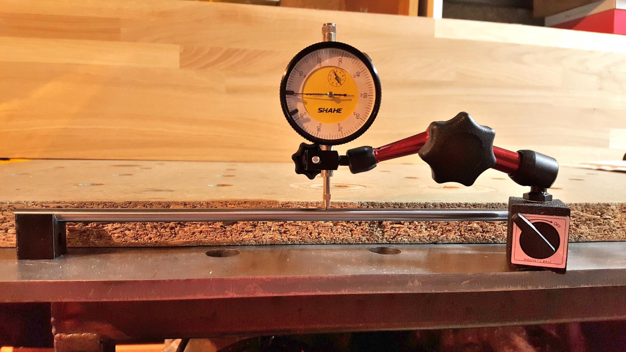

pour contrôler, j'ai imprimé un petit support en V que j'ai dessiné avec tinkercad (stl joint) avec un cylindre de 20mm en dessous (j'ai une table acier perforée de trous de 20mm que j'utilise pour la soudure), pour pouvoir aimanter le support du comparateur ;), ce qui donne la photo jointe
ce que j'ignore, c'est quelle est la tolérance du faux rond sur les axes fournis, j'ai 0.1mm de faux rond pour les X et 0.06m pour les Y
brideV_ctrlaxe.stl
Il y a 2 heures, Tfou57 a dit :
Pour déposer les barres j'ai été obligé desserrer une vis M3 de pincement de colonne et obligatoirement 2 vis  M3 de fixation des paliers, signe de contrainte sur les barres
L'origine de cette contrainte  est que quand les vis de fixations de palier et la colonne en place le chariot Z de droit est bien de travers par rapport à la potence. (à gauche le chariot Z est correct)
Je vais essayer de réduire la contrainte à ce niveau , en jouant sur le jeu des fixation du moteur Z de droite, il n'a pas de portée de centrage sur le bâti
Mes axes X ont soufferts, il faudra que je passe par la case achat chez AliEpress de barre chromée à 5,51€ franco mais à adapter en longueur
https://fr.aliexpress.com/item/3D-Printer-Parts-CNC-Diameter-8mm-Chromed-stainless-steel-Smooth-Shaft-Rod-Optical-Axis-Multiple-Length/32806572726.html?spm=a2g0w.10010108.1000023.13.4bce2b4aREO4o3
D'après la vision du jeu sur le dos de mon pied à coulisse mon flambage est supérieur à 0,1mm dans certains sens.  Rien ne sert d'évoluer plus précisément : c'est pas bon !
Pour pouvoir faire un réglage à la feuille de 0,1mm entre la buse et l'Ultrabase, il faut  forcement des défauts géométriques Axe Y + Axe X < 0,1mm
0,02 ou 0,03 maxi me semblerait être le défaut maximum acceptable pour la précision de fabrication de la Méga. En cumulant les défauts de flambage de 0,03mm sur X et Y cela fait déjà 0,06mm d'imprécision au niveau du flambage des colonnes , et on est loin d'avoir des paliers de barres Nikel avec un positionnement impeccable de la barre dans l'espace
Donc selon ma logique pour avoir réglage environ à 0,1mm mini , il faudrait utiliser 2 cales (0,1mm passe et 0,2mm ne passe pas)

un peu de bricolage ce soir, j'ai usiné une des faces des paliers pour avoir un bon équerrage, et je les ai contrôlés en les fixant face à face sur un axe (contrôle avec jeu decales sur les 4 côtés)
malgré ça, ce n'était toujours pas bon
j'ai donc utilisé une méthode similaire à celle pour redresser les supports de l'axe Y, et j'ai pu redresser la "carcasse" du chariot ;)
la fixation du haut plie moins facilement, étant dans l'angle, mais celle du bas très facile à faire. J'ai donc maintenant des axes relativement parallèles entre eux et d'équerre par rapport à la carcasse du chariot.
Je m'occupe du côté droit demain !
Bonne soirée
Juste un mot pour vous dire que j'ai remonté ce matin, et après quelques contrôles, mise à niveau de la base, ça va beaucoup mieux, j'ai retrouvé une planéité de l'ordre de 0.05mm entre les bords et le centre (en sachant que les axes X ont un défaut de flambage que je vais régler)
Je reviendrai un peu plus tard sur l'ensemble des modifications apportées, une fois que j'en aurai complètement terminé avec tous les axes, mais de toute évidence c'était bien l'axe X qui était en vrac
