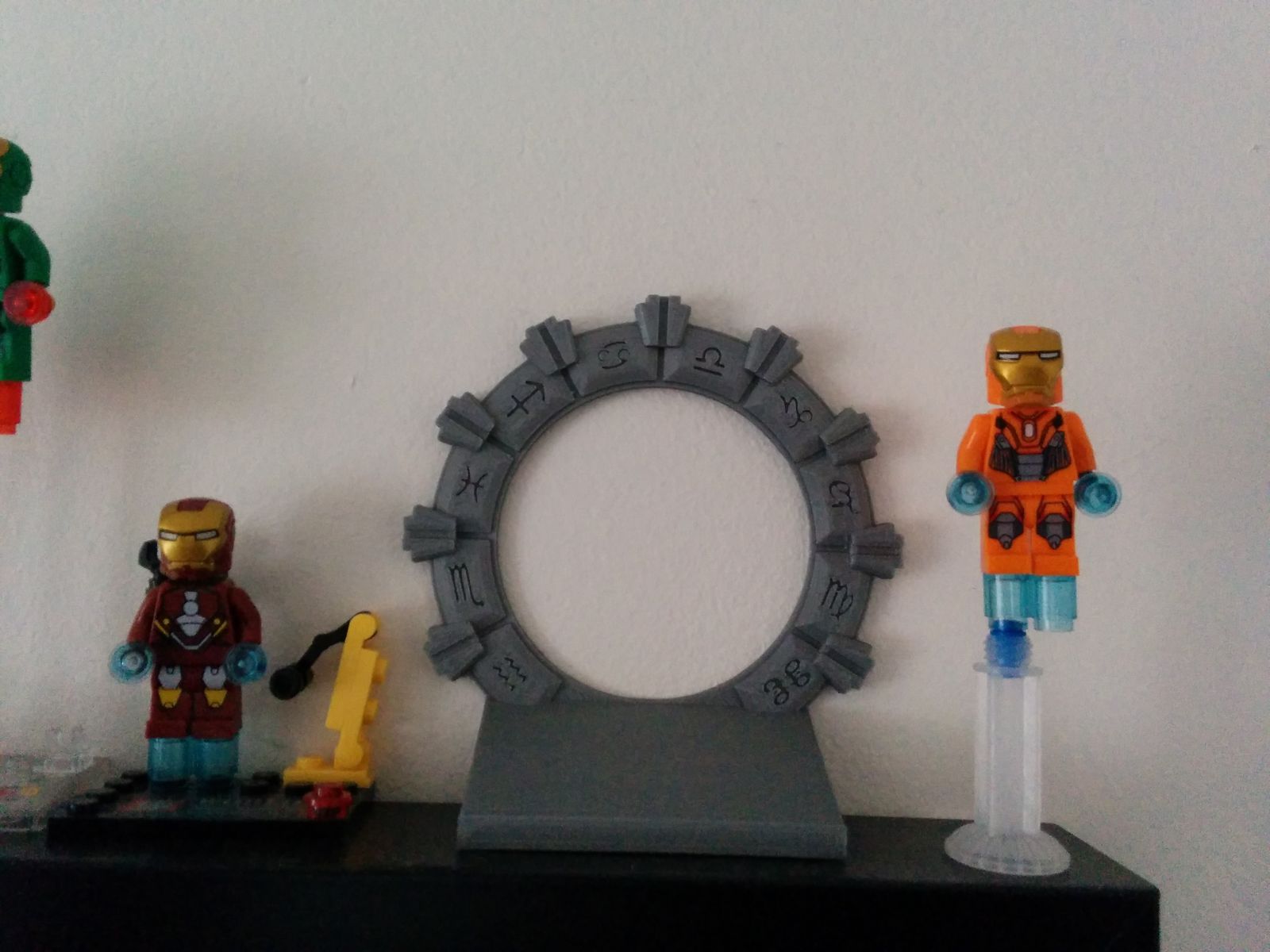

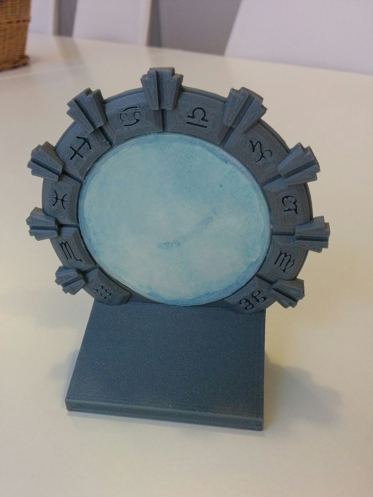

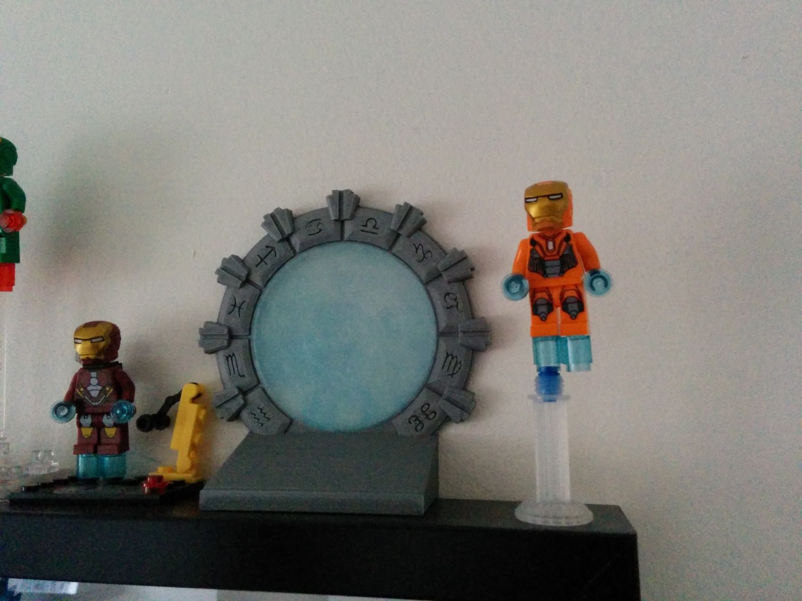

J'ai testé un nouveau filament acheté sur Amazon de la marque ICE FILAMENTS.
http://www.amazon.fr/gp/product/B017HAIGUG?psc=1&redirect=true&ref_=oh_aui_detailpage_o01_s00
Au début j'ai eu des problèmes de Wrapping important, plus que les autres fils, la cause était que ma première couche était trop haute.
IMG_20160222_105226.thumb.jpg.4d5a5c3498IMG_20160221_122016.thumb.jpg.6568cafc27IMG_20160221_135409.thumb.jpg.65ce738027
Le rendu est très bien, le gris est légèrement pailleté.
Le milieu est imprimé avec du Filo3D transparent, et coloré en bleu dessous.
Edit :
Le STL que j'ai imprimé pour la porte : http://www.thingiverse.com/thing:375360 et pour le milieu http://www.thingiverse.com/thing:778600, j'ai du adapter la taille pour que l’intérieur corresponde.

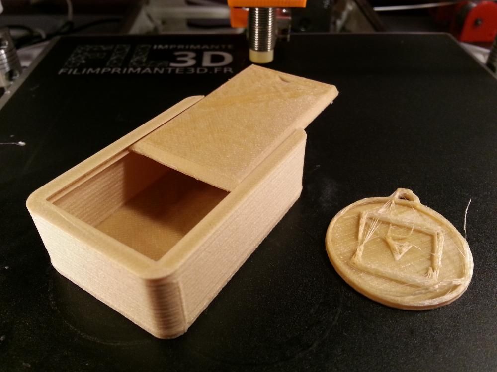

@zorgol, je suis aussi débutant et j'ai acheté un rouleau de eSun Wood pour essayer. Et je dois avouer que je galère pas mal pour l'utiliser... J'ai réussi à imprimer une petite boite, mais la plupart du temps j'ai un problème de régularité dans l'alimentation du filament : il a de plus en plus de mal à sortir de la buse (voir le médaillon sur la photo). Tout ça à 205°C. J'ai pas encore pigé le truc...
A noter que ce filament est très cassant. Et donc galère pour enlever d'une buse bouchée.
A suivre !
