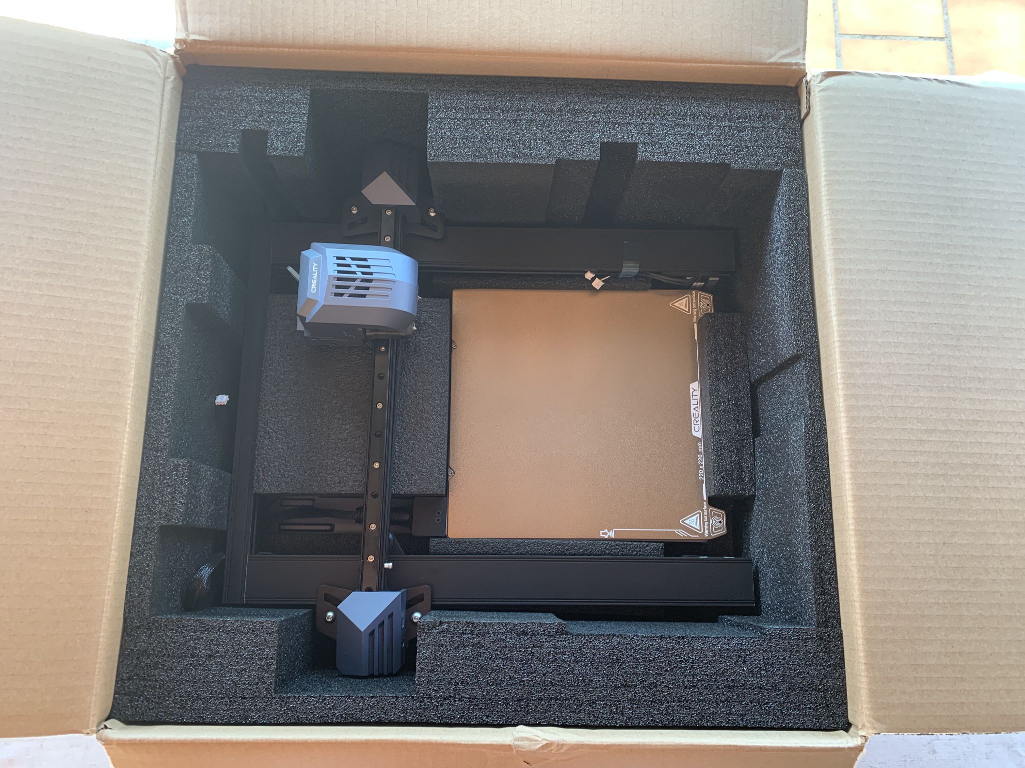

Déballage (unboxing)
De ce coté là, c’est du standard.
C’est bien emballé, correctement protégé et facile à déballer.
Dans le carton de cette CR-10 SE se trouvent les outils nécessaire au montage et aux réglages, ainsi qu’un échantillon de filament PLA.
Si vous souhaitez plus de détails sur le déballage du colis, rendez vous sur le message dédié sur le forum.
