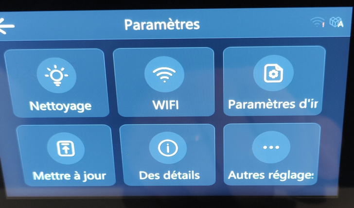

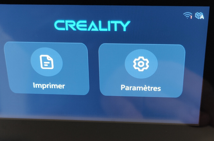

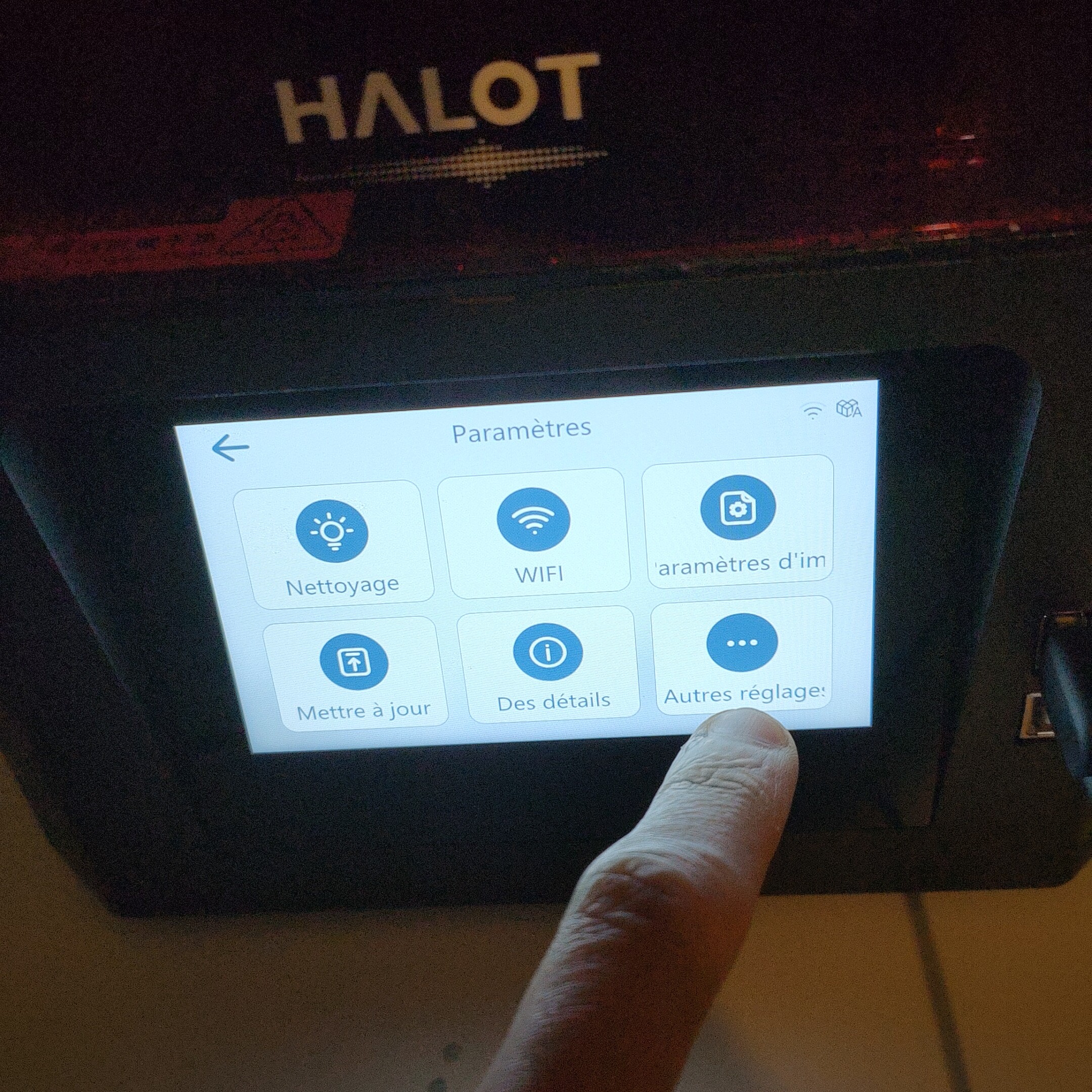

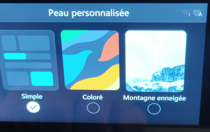

J’aime les écrans, j’aime les gadgets, j’aime que mon imprimante fasse cocorico. Au premier lancement de l’imprimante, on voit une interface en langue & caractères chinois… Le plus dur à ce moment là c’est de trouver le bouton langage et le mettre en “english”. Par la suite, il suffit de se connecter au WiFi et de mettre à jour son imprimante. La fonction est simple, vous n’avez pas besoin d’aller sur le site du constructeur ou ailleurs. A ce moment là, l’imprimante proposera d’autres langues dont le français. Personnellement ça me fait plaisir, bien que certaines fonctions semblent traduites à la google traduction. Toutefois, au fil des mois d’utilisations, je perçois de moins en moins ce genre d’approximation. La portée de la carte Wi-Fi est d’ailleurs aussi bonne qu’un smartphone haut de gamme. Mon atelier est particulièrement loin de ma box Internet et l’imprimante capte bien. Elle détecte même le SSID du voisin d’en face.

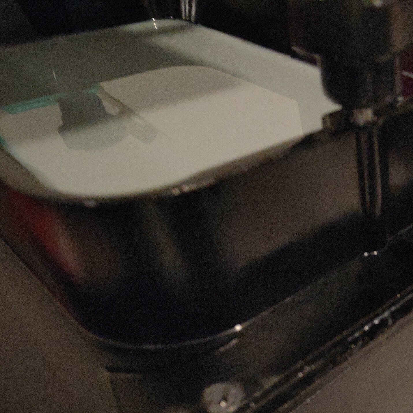

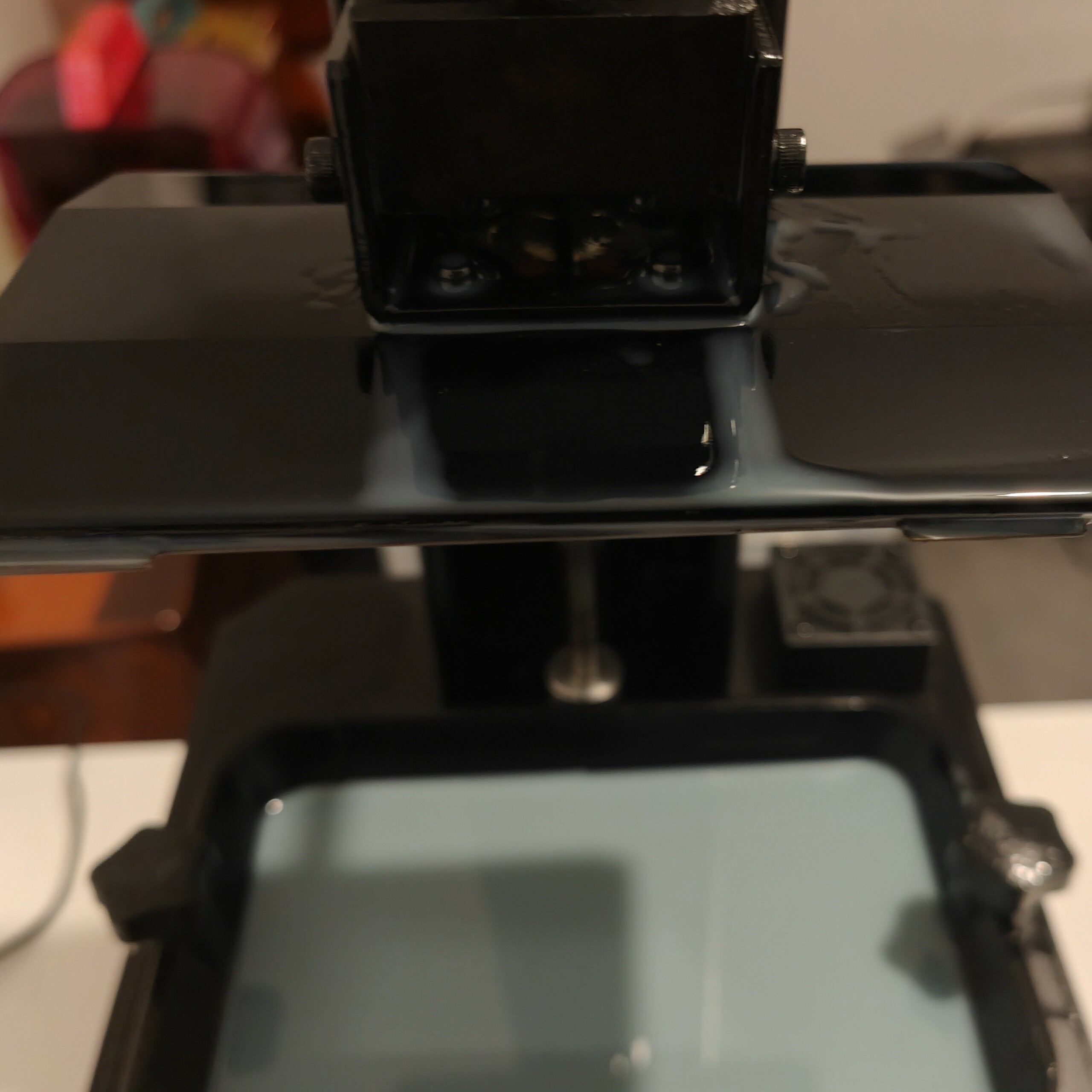

Bac & Plateau
Le bac ne dispose pas de bec verseur et est équipé d’un vieux FEP. Pour l’époque c’était la norme, mais quand on s’habitue aux nFEP, difficile d’être ravi de ce détail. Rien ne nous empêche de mettre un nFEP plus tard. Le bac est gradué de façon étrange, pas de niveau max indiqué, on a 4 traits… Bon, sur la notice on peut distinguer ce que ça veut dire.
graduation du bac particulière
Pourquoi pas… On aurait aimé des indications directement gravées sur le bac, on mémorisera surtout que le dernier trait veut dire MAX. Il n’y aucun système pour faire glisser facilement le bac avant de le serrer. Difficile de ne pas réagir quand on est habitué a plus récent. Il faudra alors tâtonner à chaque fois pour s’assurer qu’il est bien positionné. Egalement, il n’y a pas de prise “facile”. Quand vous soulevez le bac vous risquez de toucher le dessous du FEP avec vos doigts. Le plateau est quant à lui est assez classique, fixé avec 4 points. Il a toutefois le défaut de stocker toute la résine dessus.

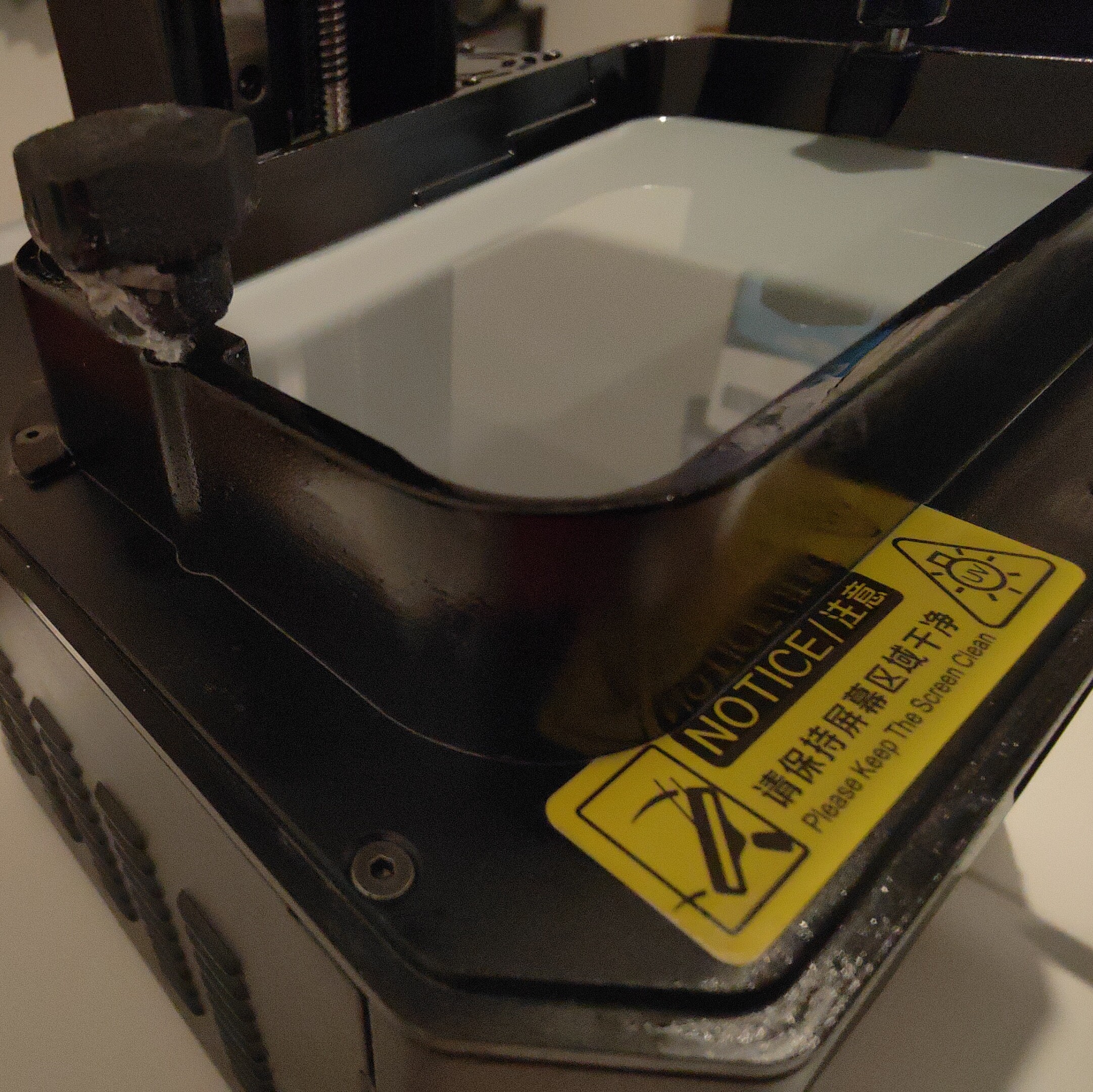

Le Leveling et la finition des vis

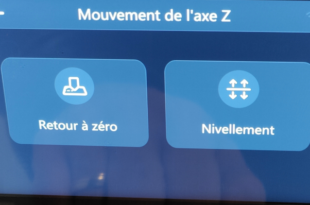

Il faut que j’en parle car je me suis cassé la tête longtemps sur ce point. Cette machine étant ma première et j’ai débuté avec, j’ai longtemps galéré sur ce point. Le levelling de cette imprimante est donc en 4 points, il faut par conséquent serrer en croix en maintenant le plateau. Il s’agit d’un système assez pénible à cause de la résine stockée sur le dessus.
Note importante : le levelling n’a que deux options : le retour à zéro (qui le met en haut) et le nivellement (qui le met en bas). Quand vous vous voulez refaire la manipulation, il faut attendre qu’il remonte et qu’il redescende complètement. Le débutant que j’étais a pété un câble à attendre aussi longtemps entre chaque tentative !
menu levelling
Pas de moyen de faire monter le plateau partiellement, c’est tout ou rien
C’est là que j’ai pu constater que les clés allens et les vis fournis étaient de très mauvaises qualité. J’ai eu beaucoup de mal car le plateau se déréglait toujours d’un coté. J’ai finalement changé une vis qui avait de trop nombreux points durs. Par la suite, le leveling n’a plus été un problème. Ce système à 4 vis est toutefois rassurant. Une fois le tout bien serré, plus rien ne bouge même avec un plateau magnétique. Sur la Elegoo Mars, j’ai également un plateau magnétique. A chaque fois que j’enlève le plateau, je suis contraint de refaire le leveling. Ce n’est pas le cas avec la Creality.
Je rebondis sur ce point pour expliquer que c’est probablement la même qualité de vis pour changer le FEP. Lors de mon premier remplacement de ce dernier, j’ai pu constater au moins 4 vis foirées problématiques… En tant que néophyte, la première semaine, j’ai changé plusieurs fois le FEP. J’ai donc fini par changer les vis aussi. C’est assez dommage qu’il n’y ait pas plus de contrôle qualité de ce coté là.

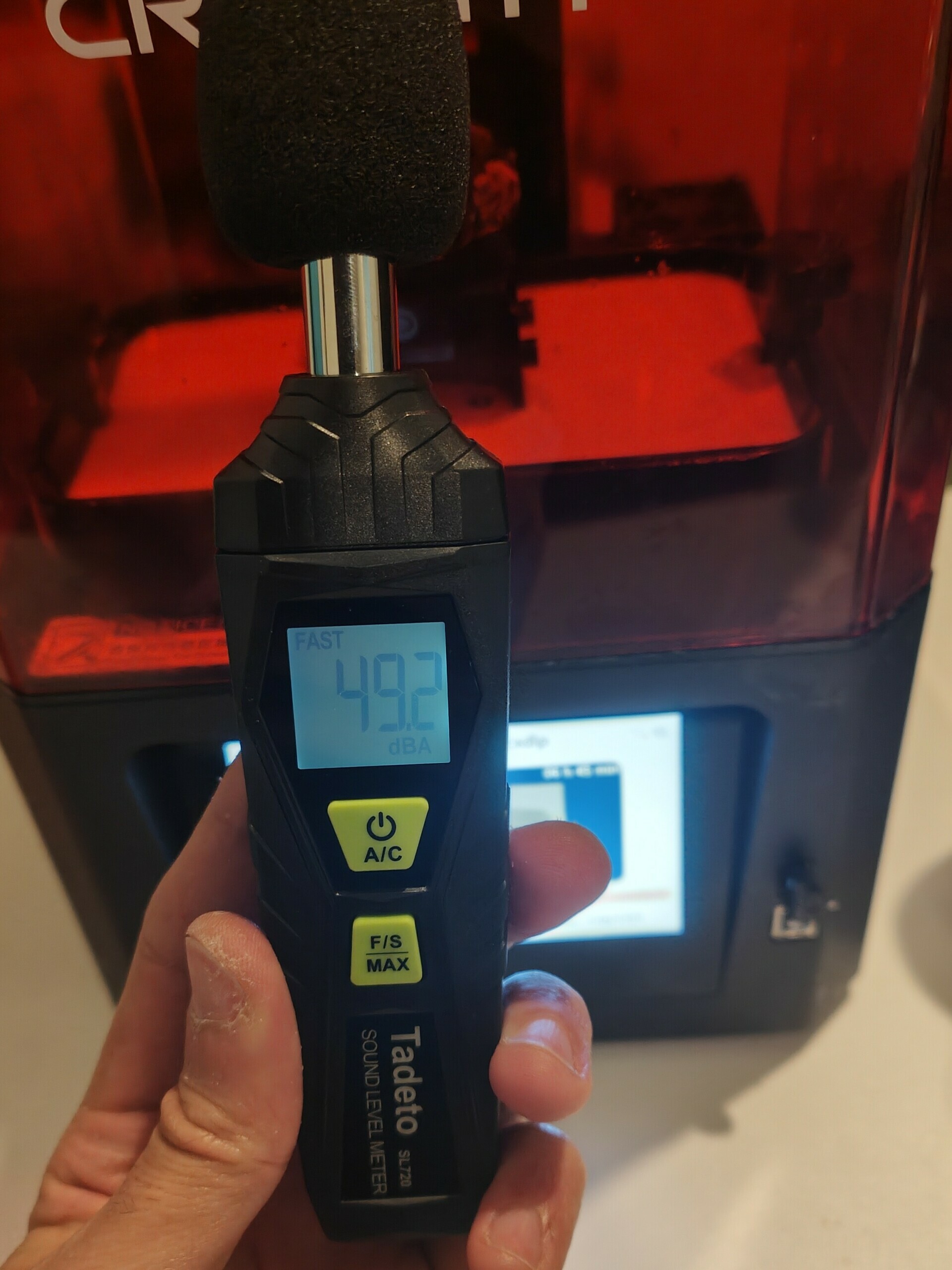

Une imprimante incroyablement silencieuse
Je suis obligé de parler de cet élément là car je ne l’ai pas pris en considération au début. Dès que j’ai acquis une Mars 3 Pro, j’ai été surpris. Comme dit plus haut, cette Halot One était dans mon salon au début. Elle ne fait quasiment pas de bruit. Pas de bruit d’allumage de l’écran monochrome, pas de bruit de mouvement et un bruit de ventilateur plus que contrôlé. Pour avoir avec moi deux autres machines, une Mars 3 Pro et une Mighty 8K, elles font un bruit nettement supérieur. Généralement, les imprimantes résine ne sont pas réellement bruyantes, mais la Halot-One est réellement plus silencieuse que les autres.
mesure nuisance sonore imprimante 3D résine
Outre le ventilateur, nous n’entendons aucun autre bruit

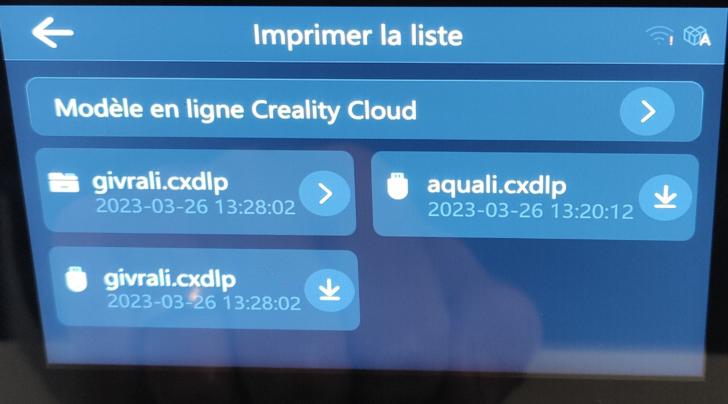

L’interface
Quand on charge un fichier depuis sa clé USB il semble l’importer dans la machine. Nous avons un logo de clé USB avant chargement et ensuite il apparait en format dossier. On peut donc retirer la clé USB et lancer l’impression. Si ça peut sembler gadget, ça peut éviter un soucis d’impression lié au transfert USB.

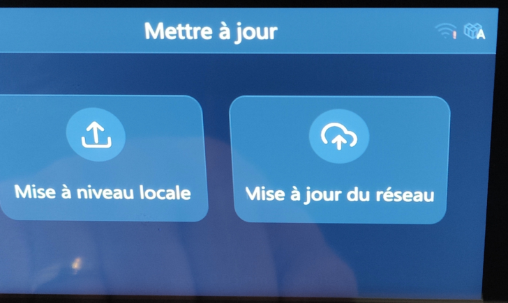

Imprimante évolutive
Il est à noter que lors de l’achat de cette machine, j’ai cherché des tests à droite et à gauche. Deux choses ressortaient lors de la sortie de cette machine. D’abord, pas de fonction avec Lychee Slicer mais désormais c’est parfaitement compatible. Ensuite, pas de possibilité d’utiliser les paramètres de résine entrés dans le slicer. En gros, il fallait à chaque fois adapter les temps d’exposition dans l’imprimante.
Désormais, cette machine nous propose de choisir si on souhaite les paramètres du fichier ou les paramètres de l’imprimante. C’est d’ailleurs ainsi qu’on peut modifier les paramètres d’exposition d’un fichier préparé dans Lychee ou Chitubox.

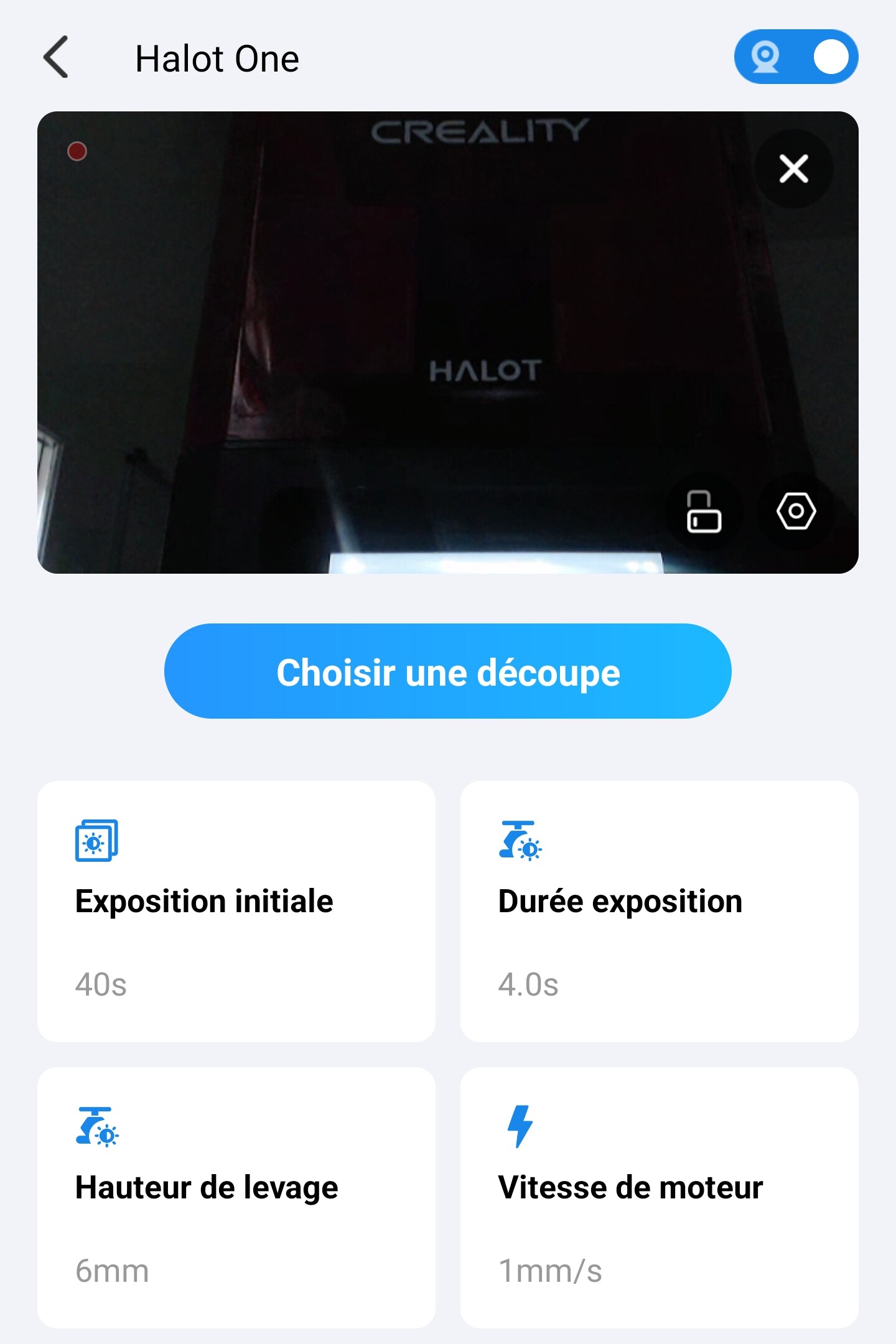

Revenons à nos impressions par l’application mobile. On peut envoyer une impression en étant hors de son domicile. On peut la suivre sur sa webcam et il y a d’autres fonctions que je détaillerai dans la partie Logiciel. Pour le reste, l’application mobile “Creality Cloud” semble chercher à vouloir être un nouveau Cults3d. On peut acheter, vendre et imprimer des stl depuis cette application. C’est également là qu’on pourra retrouver toutes nos imprimantes 3D Creality compatible (Filament comme résine). On commence à sentir vers quoi Creality cherche à se tourner.

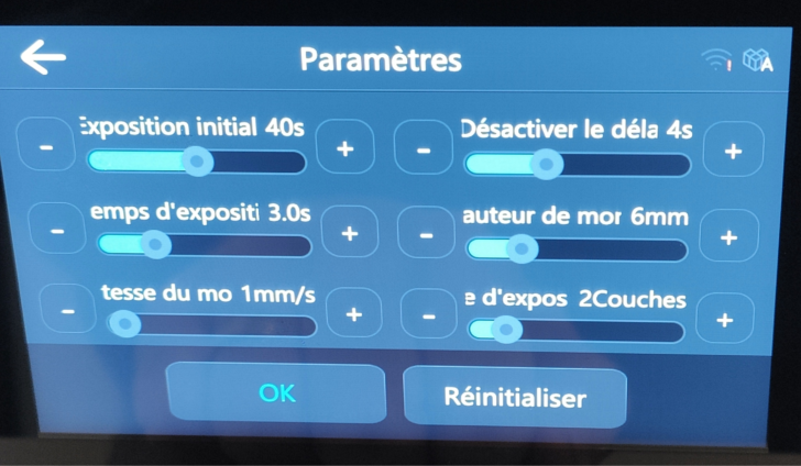

Creality permet de modifier les paramètres d’exposition directement dans l’imprimante, et moi j’aime bien ça. Pour tester des résines différentes c’est idéal. Si je peux éviter de retourner à chaque fois dans le logiciel pour modifier les paramètres d’exposition ça m’arrange.
modification des réglages sur l'imprimante
On peut enregister des paramètres d’exposition par défaut

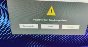

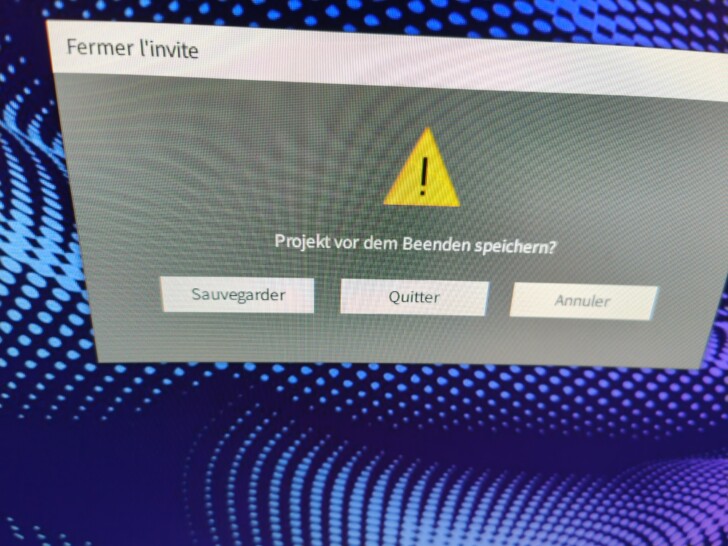

Parfois, le logiciel est possédé et me parle dans une langue différente
halot box qui change de langue tout seul
Ichlibedich… Enfin je crois

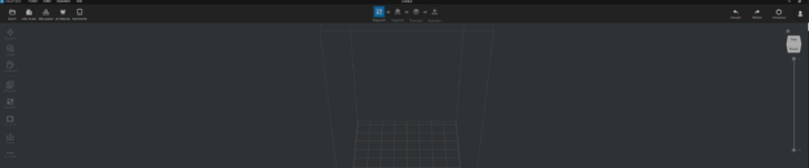

De plus, moi qui utilise des grands écrans, c’est quoi cette interface digne d’un logiciel de comptabilité ? Il y a des barres de tâches ultra vides, et du texte rogné qui défile sous les boutons… Adapte donc le bouton à la place disponible… J’ai comme l’impression que cette application est pensée pour ne pas se cantonner qu’aux PC. Un usage mobile/tablette ou tactile pourrait être possible, et je soupçonne que ce soit le but sur le long terme. Bref, rien de bien grave sur l’utilisation du logiciel, nous sommes bien loin des bugs qui étaient remontés par les tests il y a plus d’un an.
pas adapté aux grands écrans
On se sent seul quand on utilise un écran panoramique

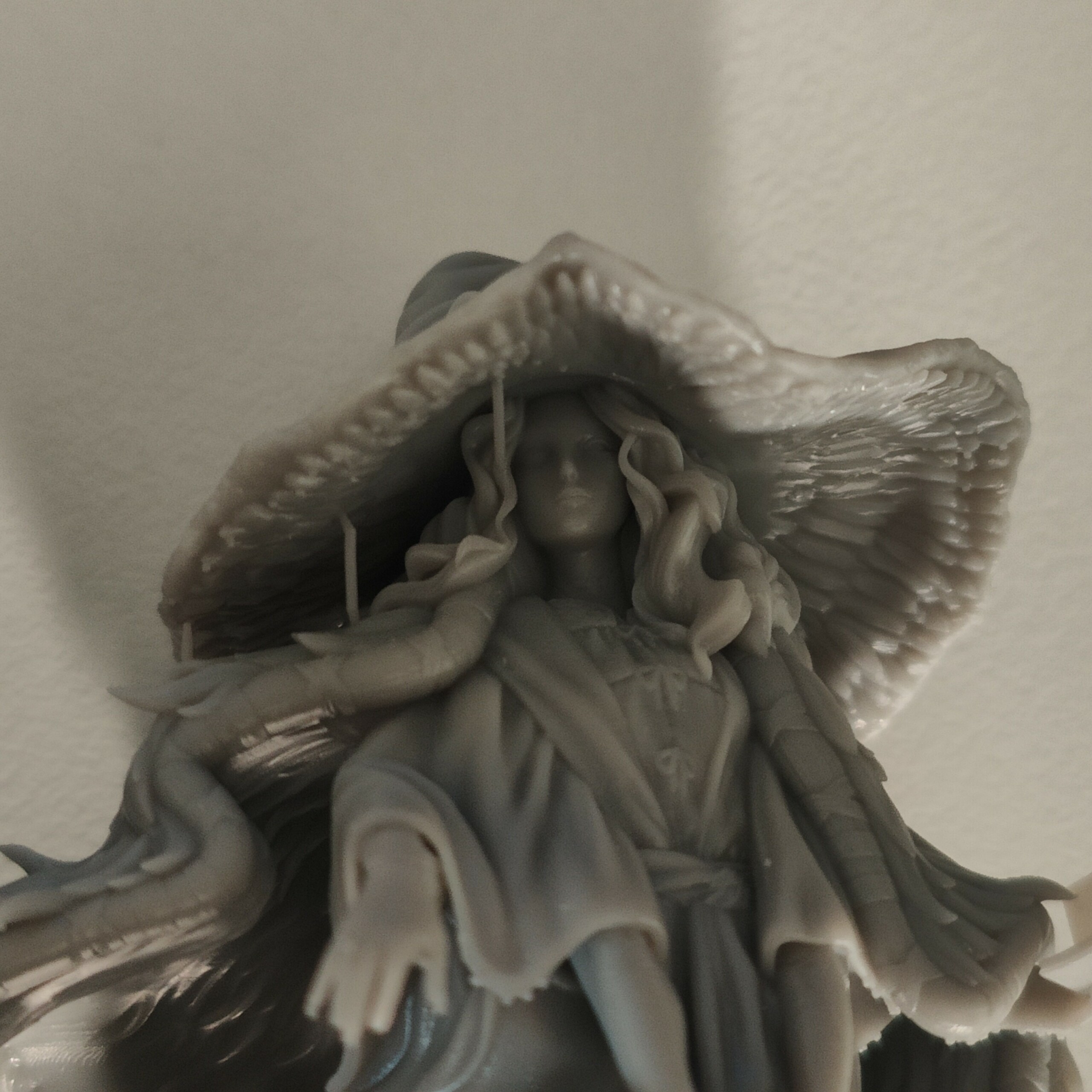

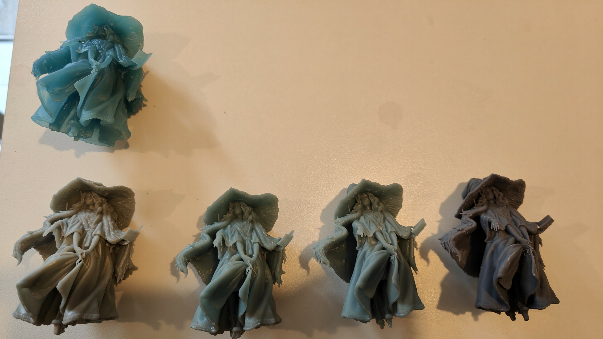

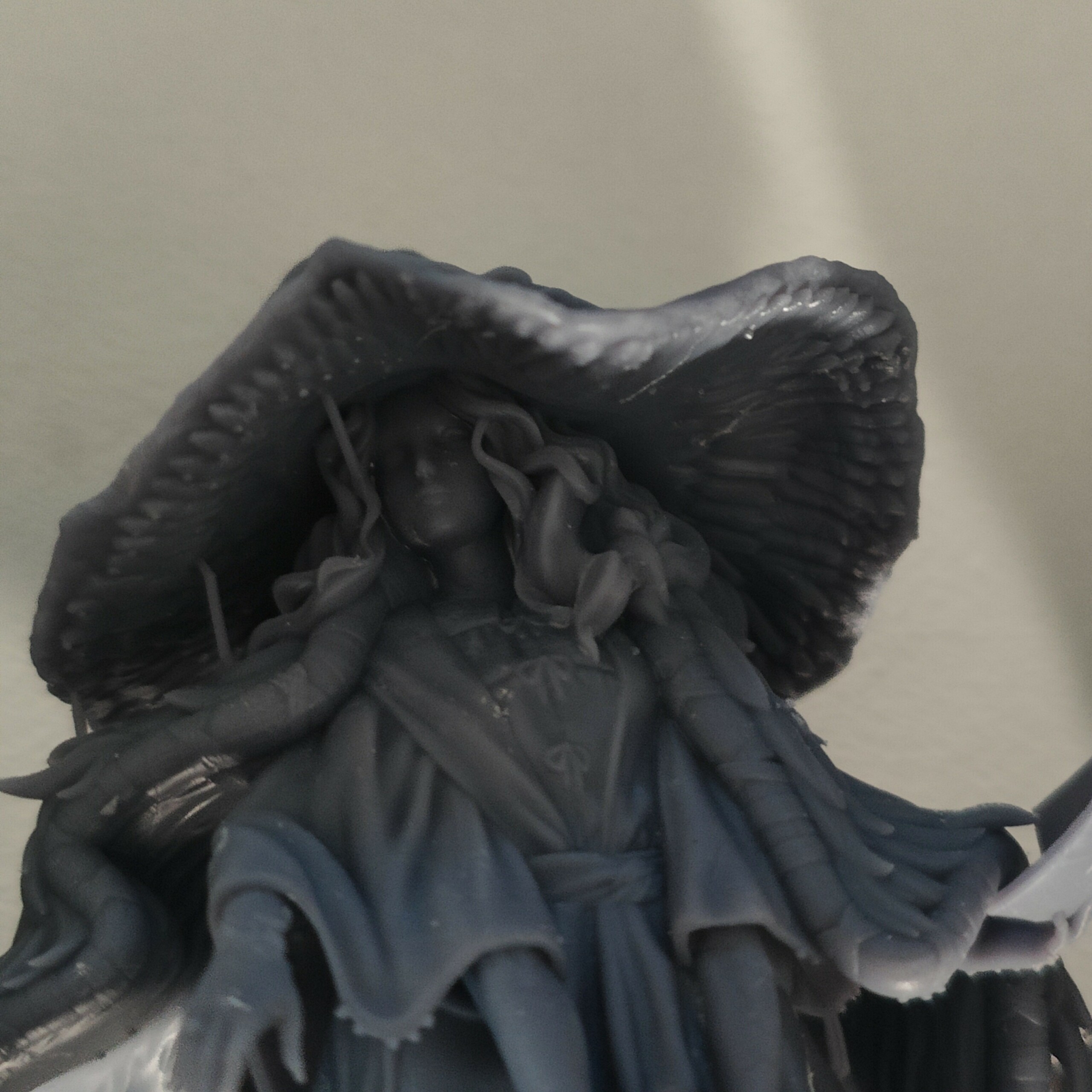

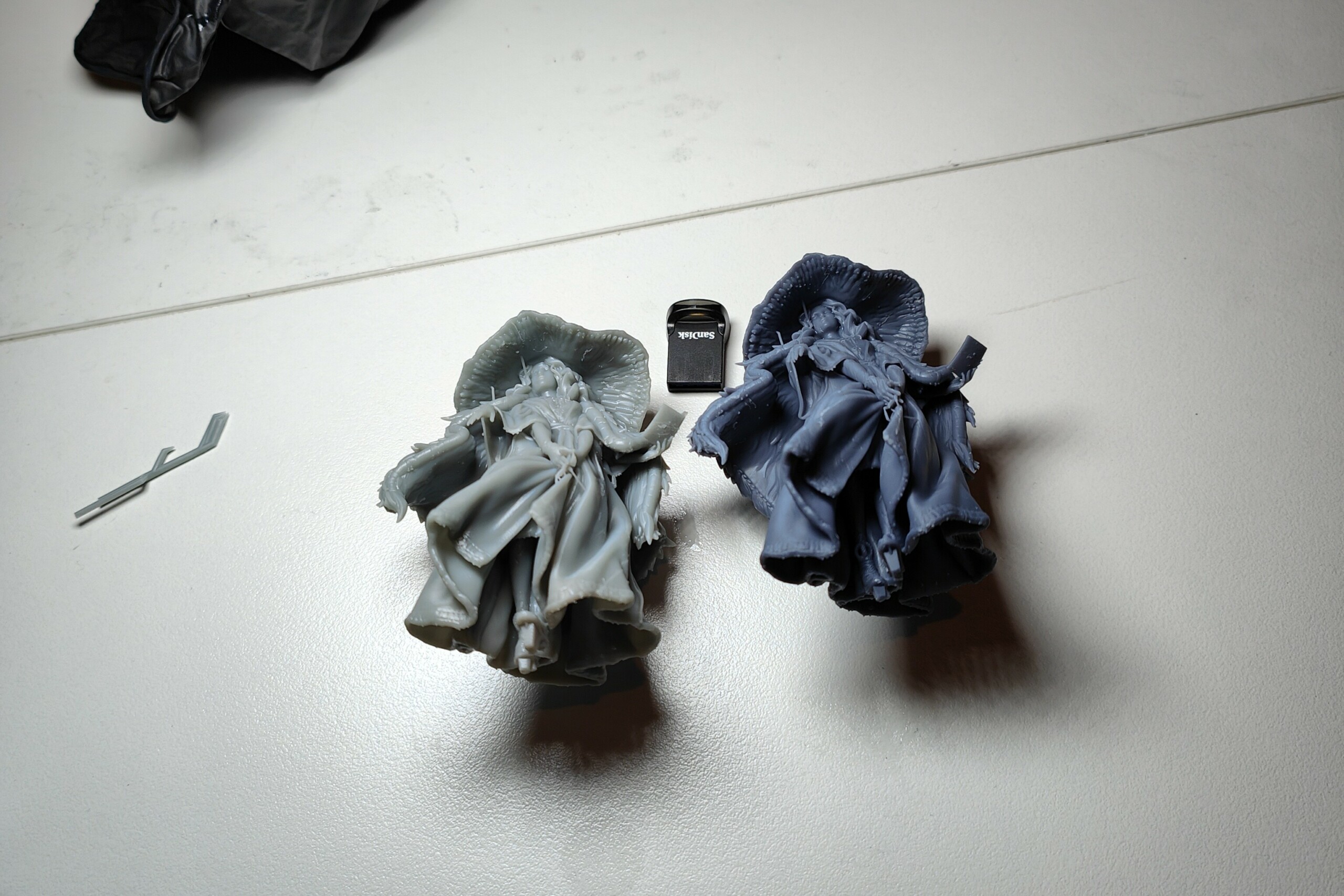

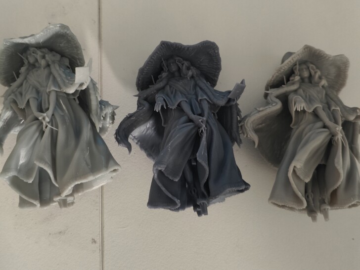

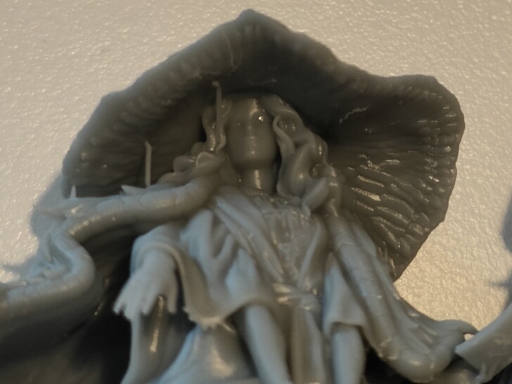

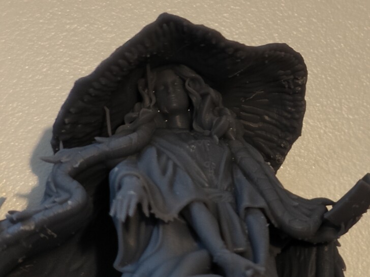

Avant de montrer les diverses impressions, il est temps de comparer l’impression test : Ranni la sorcière du jeu Elden Ring, imprimée 5 fois pour l’occasion ! D’abord deux fois avec le slicer Halot-box (suite a un changement de résine), ensuite avec les deux autres. A l’oeil il n’y aucune différence de qualité entre les slicers. Lychee sort donc gagnant du comparatif grâce à sa vitesse d’exécution et d’impression.
comparatif slicers résine
Les deux à gauche avec Halot-box, au milieu Lychee, le troisième Chitubox, et le dernier Elegoo Mars 3 Pro

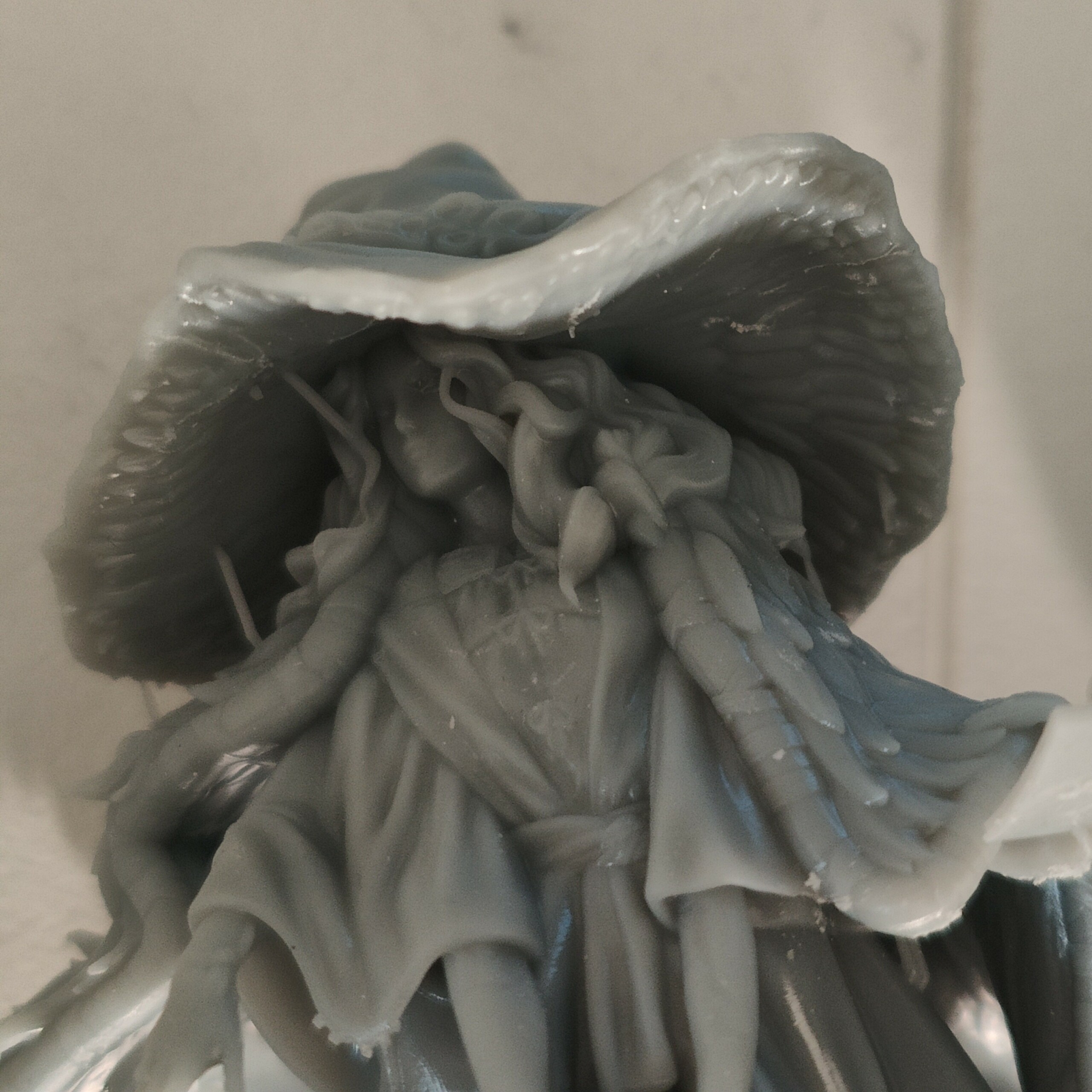

Il est trompeur de parler en ces termes. La résolution étant influencée par la taille de l’écran donc de ses pixels. Nous allons ici donc comparer la résolution XY de la machine. Nous allons imprimer le même fichier avec la Halot One, la Mars 3 Pro et la Mighty 8K, respectivement d’une résolution XY de 50, 35 et 28 microns.
Halot-one vs Elegoo Mars vs Phrozen Mighty 8K
Respectivement de gauche à droite : Halot-one, Elegoo Mars, Phrozen Mighty 8K
Dans cette analyse, lumière et photographie peuvent vite nous induire en erreur. Les pigments lourds de la Siraya tech semblent faire ressortir un peu mieux certains détails de la seconde. D’après moi, il y a bel et bien une légère différence entre les trois. Les détails des cheveux et certains reliefs sont supérieurs. En soit, une machine 2K conviendra tout de même pour beaucoup d’ouvrages. La différence serait peut-être plus identifiable sur de grosses impressions. En tout cas, ces différences de détails seront très vite oubliées si vous envisagez de peindre vos impressions.

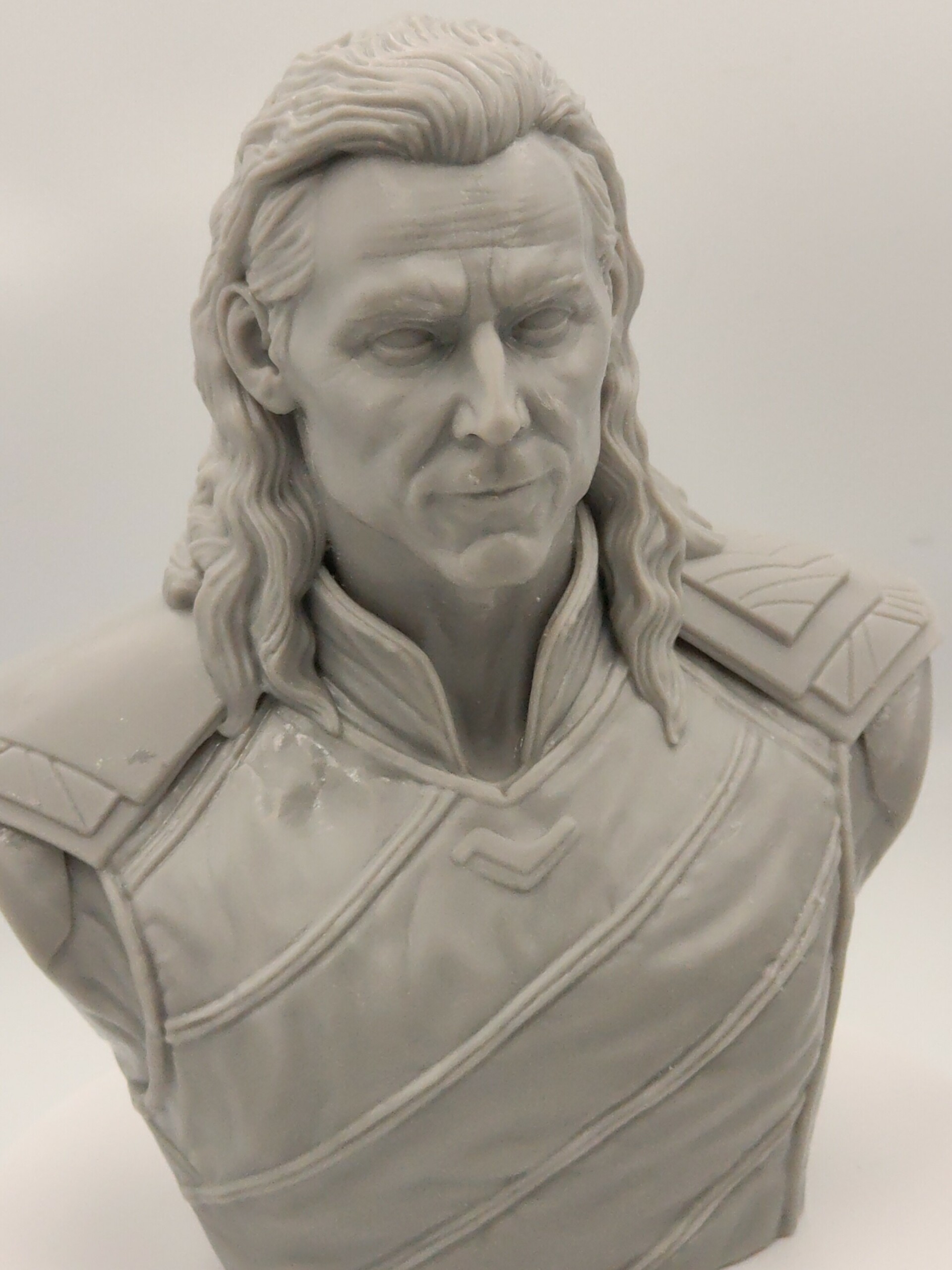

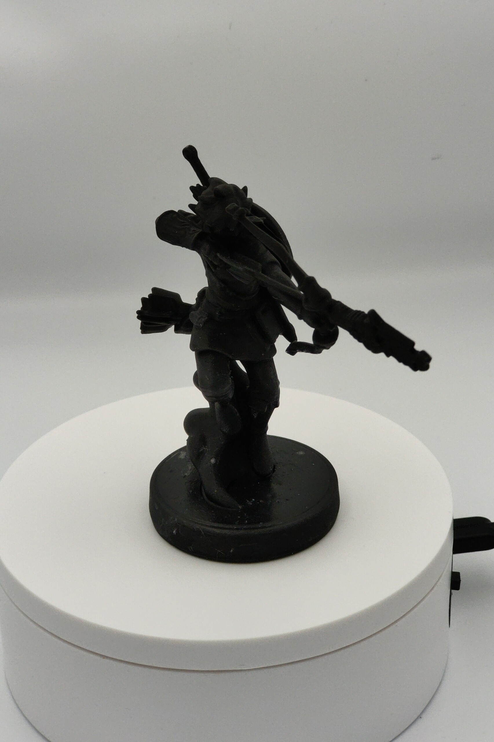

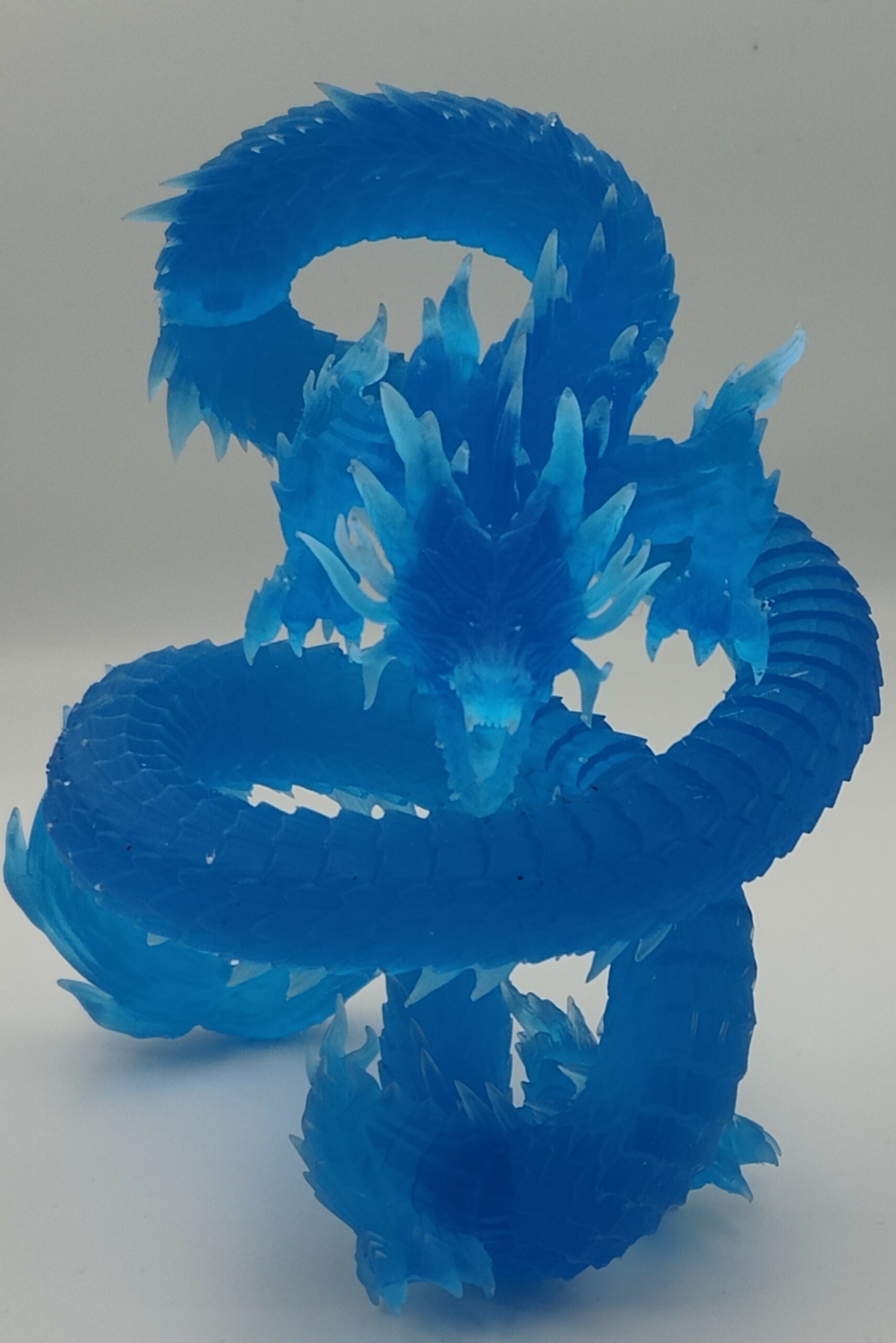

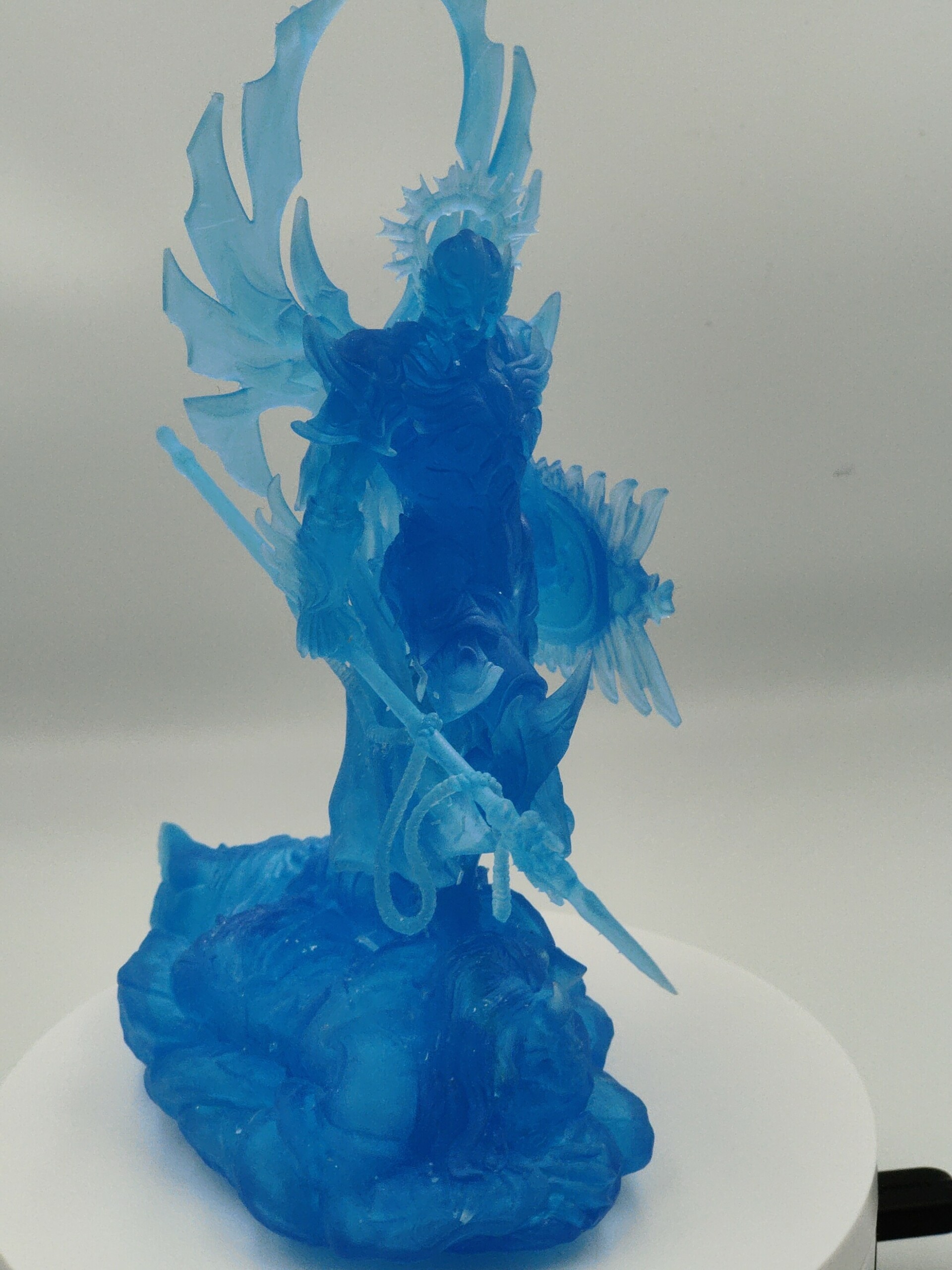

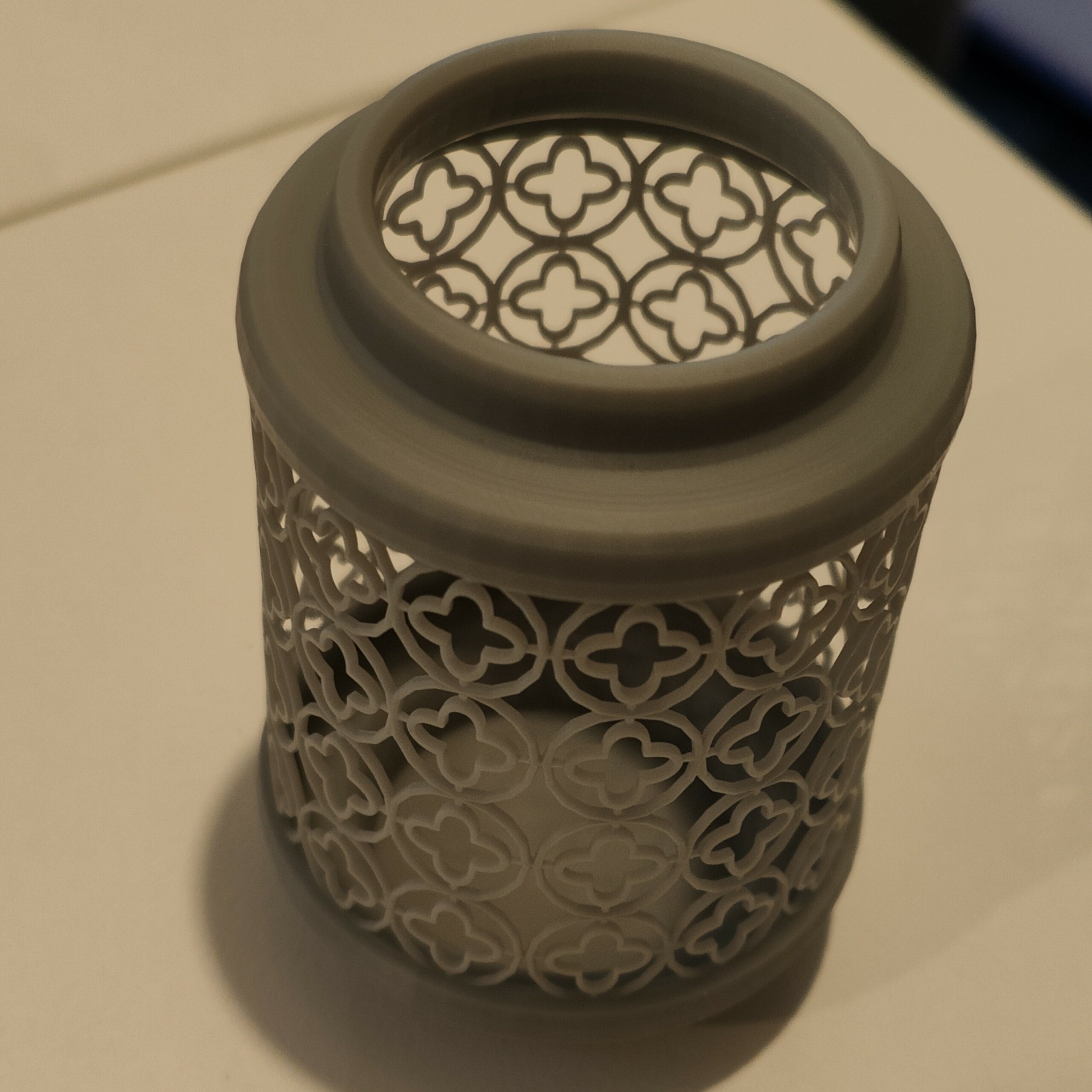

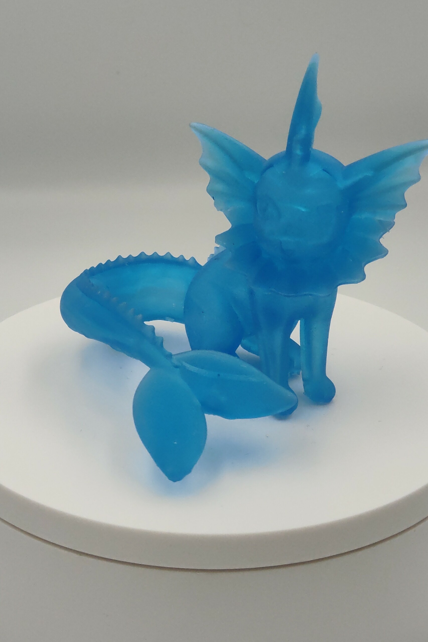

Les impressions
acheter pas cher imprimante 3D
