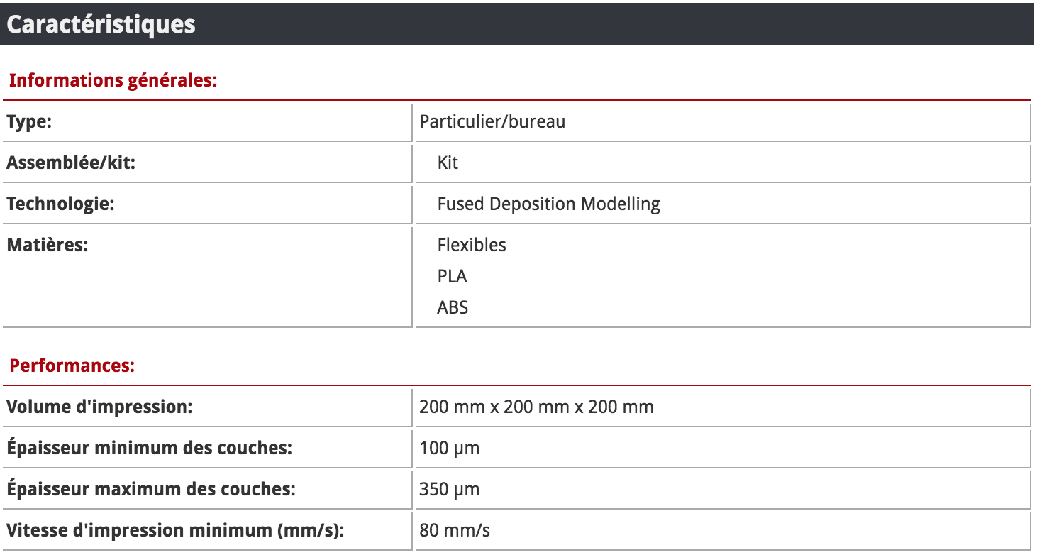

Caractéristiques techniques de la I3 Metal Motion
Les tableaux ci-dessous sont issus de notre comparateur d’imprimantes 3D. N’hésitez pas à y faire un petit tour, ça se passe ici.

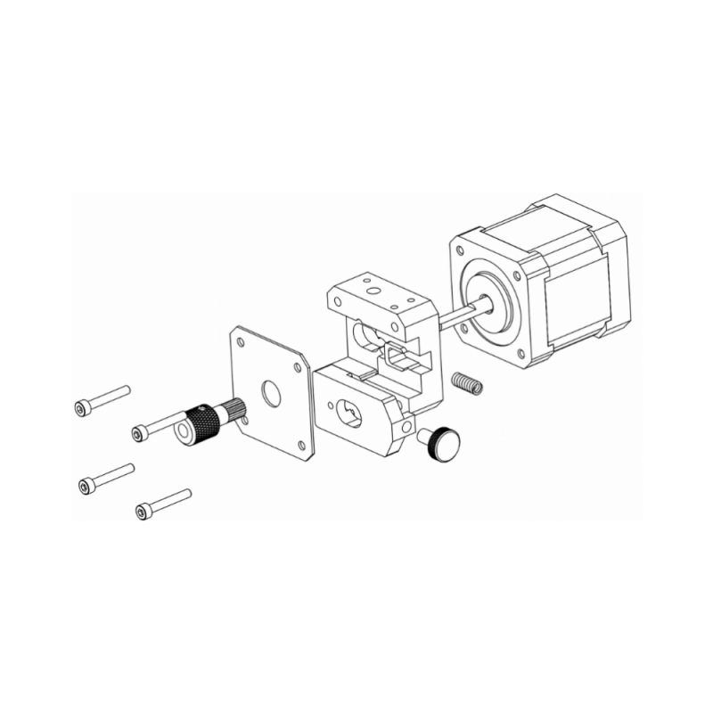

eMotionTech possède son propre extrudeur tout en métal monté en Bowden sur la Micro Delta Rework :  l’emostrudeur. Sur la I3 Metal Motion, il est monté en Direct Drive sur un châssis lui aussi en acier plié. La tête chauffante reste la même : une hexagone de 1,75 mm avec une buse de 0.4 mm.

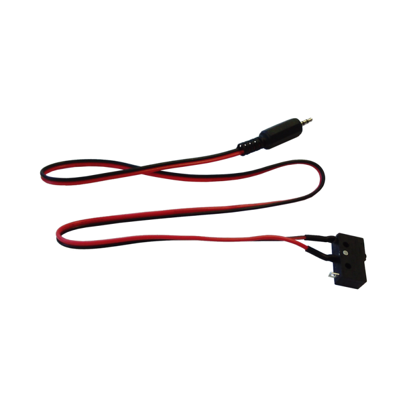

Avant la première mise en marche l’imprimante doitcapteur mecanique être calibrée. Cette calibration permet à la fois de positionner le point zéro de l’axe Z mais aussi d’ajuster la planéité du plateau. L’ancien modèle du constructeur eMotionTech (la Prusa I3) était équipée d’un capteur inductif. Cette fois ci, eMotionTech a encore voulu capitaliser sur le Micro Delta Rework en réutilisant son capteur. C’est un capteur mécanique (à base de “endstop”) connecté à la carte emotronique par une prise jack. C’est une calibration en 9 points. Voici une vidéo de son fonctionnement :
La calibration de la hauteur en Z est un classique de ce type d’imprimante et s’effectue avec une feuille de papier. A noter que cette imprimante est hyper rigide. Nous l’avons déplacée plusieurs fois et aucune recalibration n’a été nécessaire.

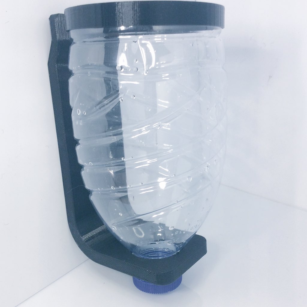

eMotionTech nous a déjà habitué à ce concept avec la Micro Delta Rework : la première pièce à imprimer est une pièce utile pour l’imprimante. Il s’agit dans ce cas du support de bobine. C’est pour cela qu’une bobine de filament de PLA noir de 500g est fournie avec l’imprimante.
Cette pièce à imprimer n’est pas complexe. Elle permet de vérifier que l’imprimante fonctionne correctement. Une fois imprimée, le support associé à un tube de PTFE guide le filament jusqu’à la tête d’impression.

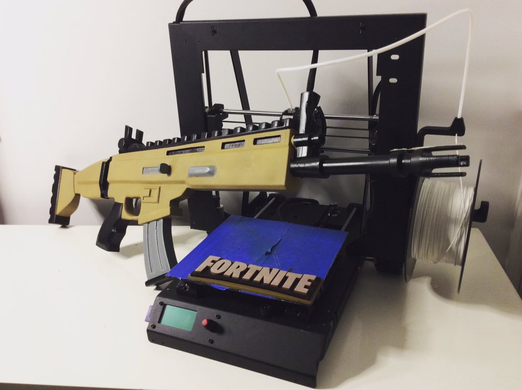

Le plus important pour un imprimante 3D c’est bien sûr d’imprimer. Nous avons testé de l’ABS, du PLA, du filament bois et du filament chargé en cuivre. Voici quelque unes de nos différentes impressions avec la I3 Metal Motion. A noter que pour les logos de League Of Legends et Fortnite nous avons utilisé la fonction de changement de filament et alterné ainsi le PLA, bois et cuivre.
