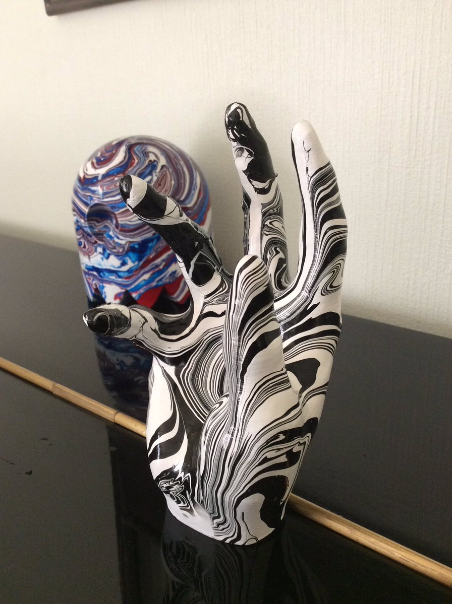

Effet marbrure
C’est la solution la plus simple et la plus économique. Cela consiste à déposer, dans un bac rempli d’eau, une série de couleurs qui ne se mélangent pas et flottent à la surface de l’eau. A vous de laisser libre cours à votre talent d’artiste pour faire de belles formes géométriques.
Cette technique est très ancienne et je remercie Nicolas ZerOine sur Facebook pour le partage de cette vidéo qui montre cette ancienne technique sur un support 2D.
Kit Easy Marble
Kit Easy Marble
Donc c’est simple, il vous faut un bac d’eau et un kit de peintures spécial marbrure. Pour le bac, on a utilisé un simple seau et nous avons trouvé un kit de peinture : EasyMarble.
Dans la vidéo ci-dessous, nous nous sommes essayés à un effet marbre tout simple : noir et blanc. La pièce à peindre est plongée lentement dans l’eau et la peinture se dépose aléatoirement sur tout l’objet. Il est aussi possible de faire pivoter sur lui-même l’objet au moment de le plonger dans la peinture pour donner des effets différents.
Cette technique est intéressante car elle permet de recouvrir entièrement votre pièce de peinture sur toutes les faces, à condition d’avoir mis assez de peinture dans le bac.
En revanche, le motif imprimé n’est évidement pas maîtrisé et chaque pièce est unique. Cela plaira aux artistes !

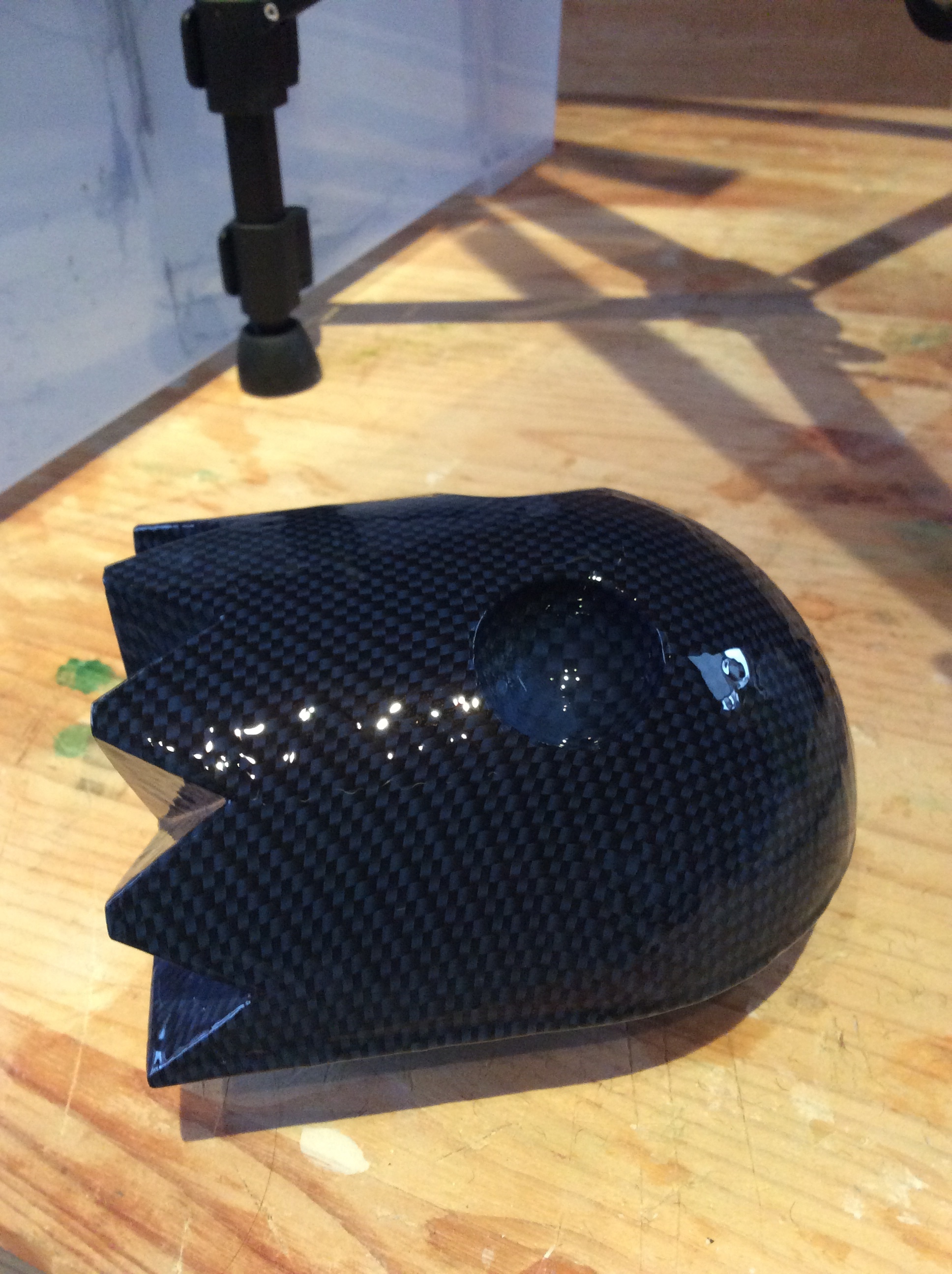

Après avoir laissé reposer l’objet pendant 5 minutes, il faut ensuite le rincer abondamment sous l’eau froide pendant 5 minutes afin de retirer tout le produit d’activateur. La pièce ne doit plus être gluante. L’image ci-contre montre le dépôt de l’activateur sur la pièce une fois sortie de l’eau. Il nous est arrivé de laisser sécher cet activateur. Cela donne un aspect brillant à la pièce mais qui n’est pas uniforme. De plus, il se peut que des bulles se forment.

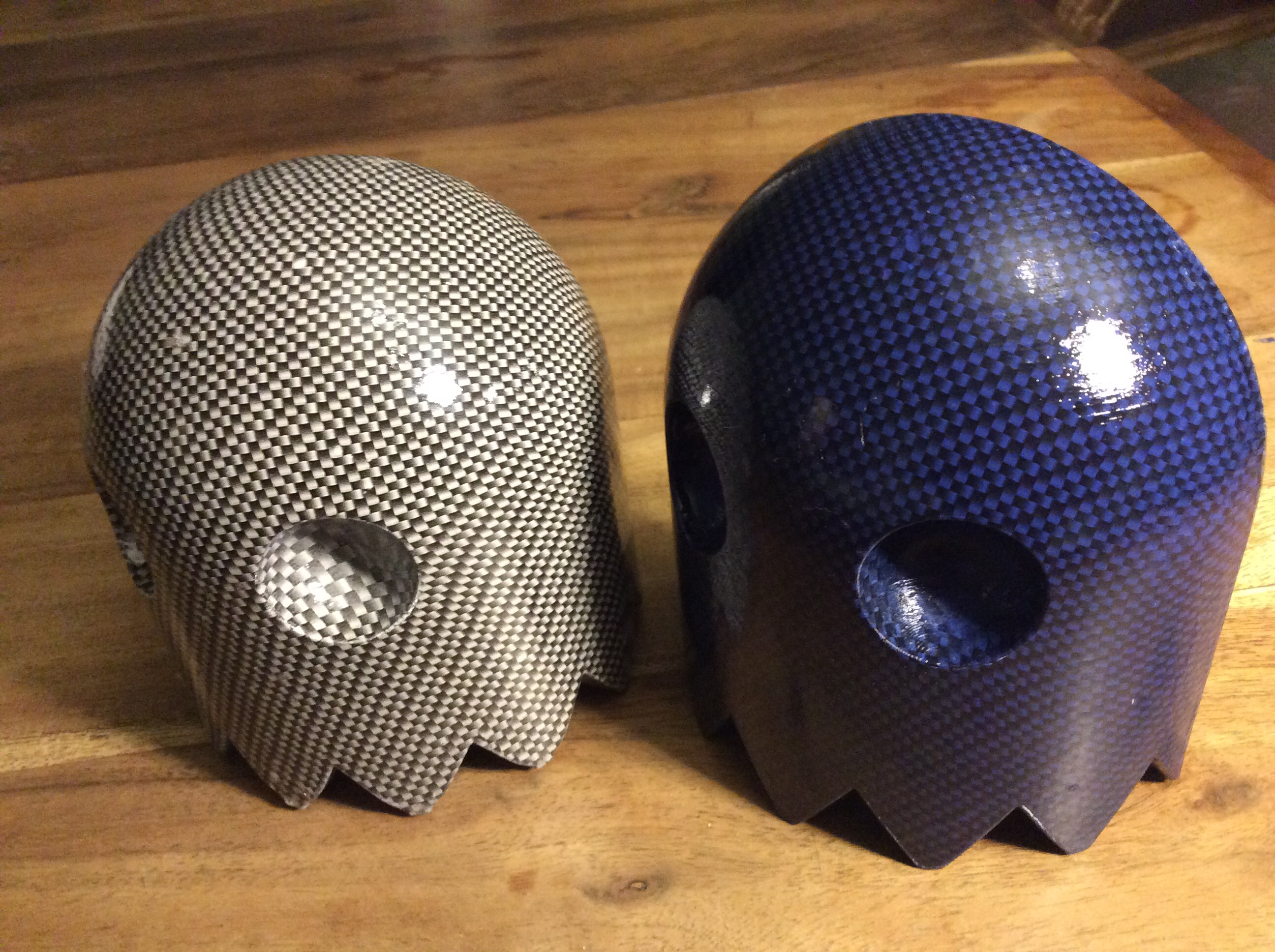

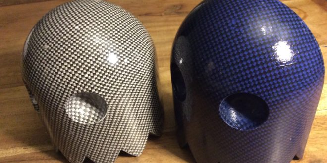

La couleur de la sous-couche est très importante car elle peut complètement changer l’aspect visuel final. Dans la photo ci-dessous, c’est le même film hydrographique qui a été appliqué mais l’une sur une sous-couche blanche et l’autre bleue foncée :
Importance de la sous couche
Importance de la sous-couche
Cette technique demande quand même un petit coup de main qui n’est pas très dur à prendre après un ou deux essais. En revanche, il n’est possible d’appliquer correctement le film sans déformation que sur une seule surface de l’objet. A vous de bien concevoir l’objet ou d’appliquer cette technique plusieurs fois en protégeant la pièce avec du scotch de peintre.
