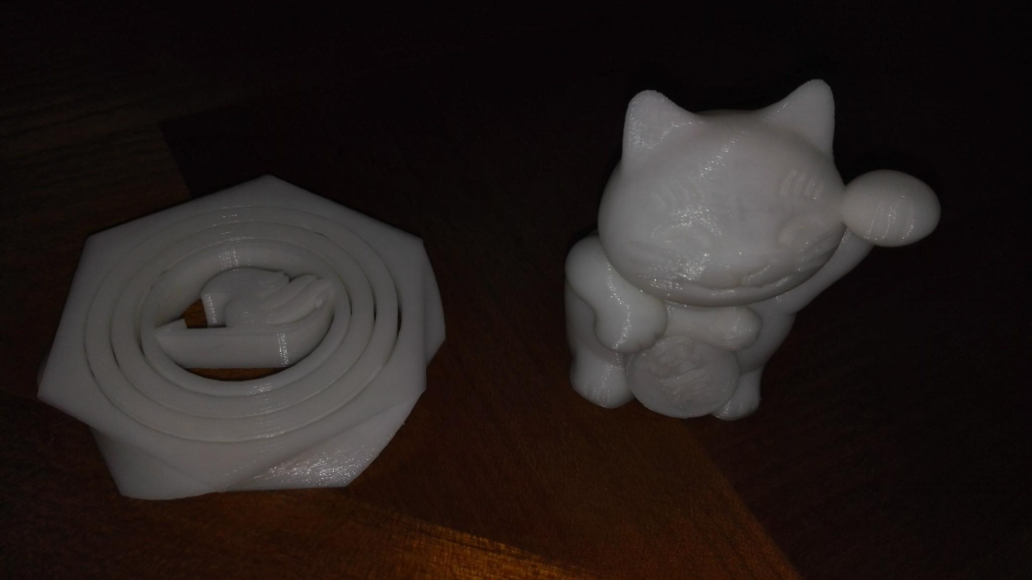

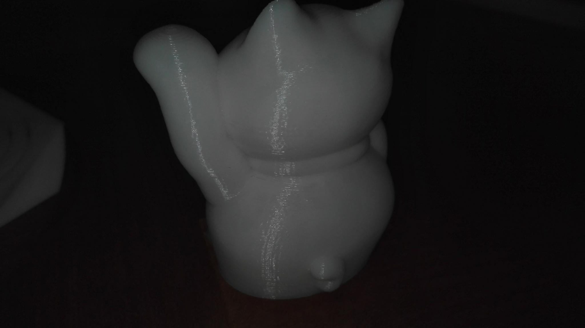

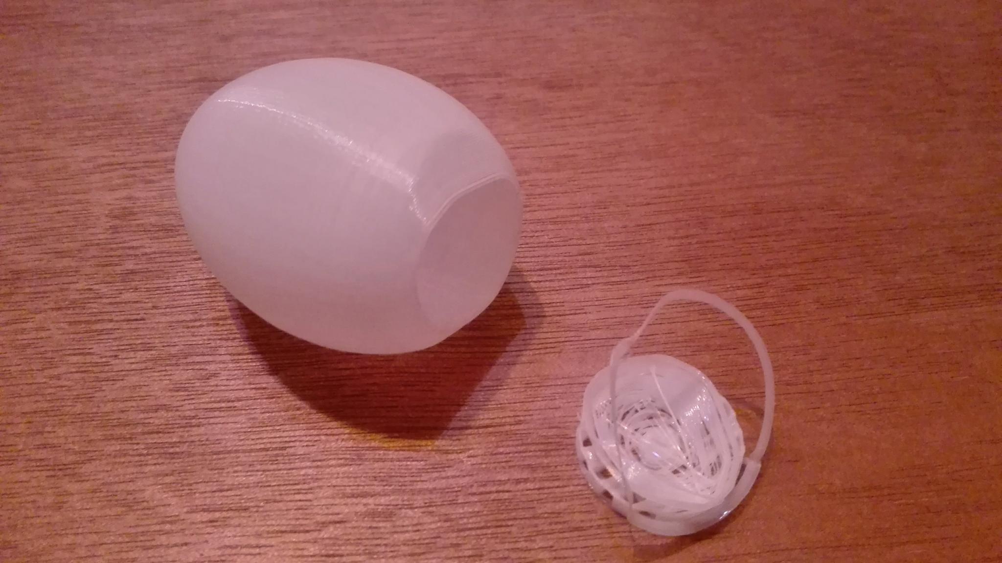

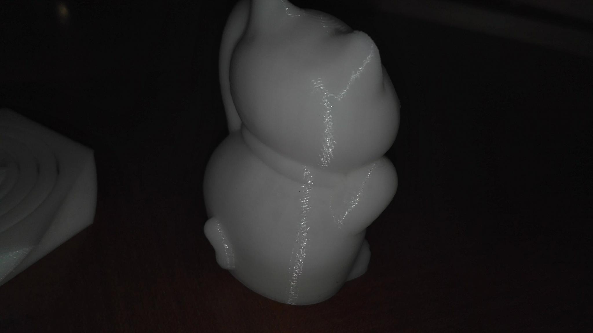

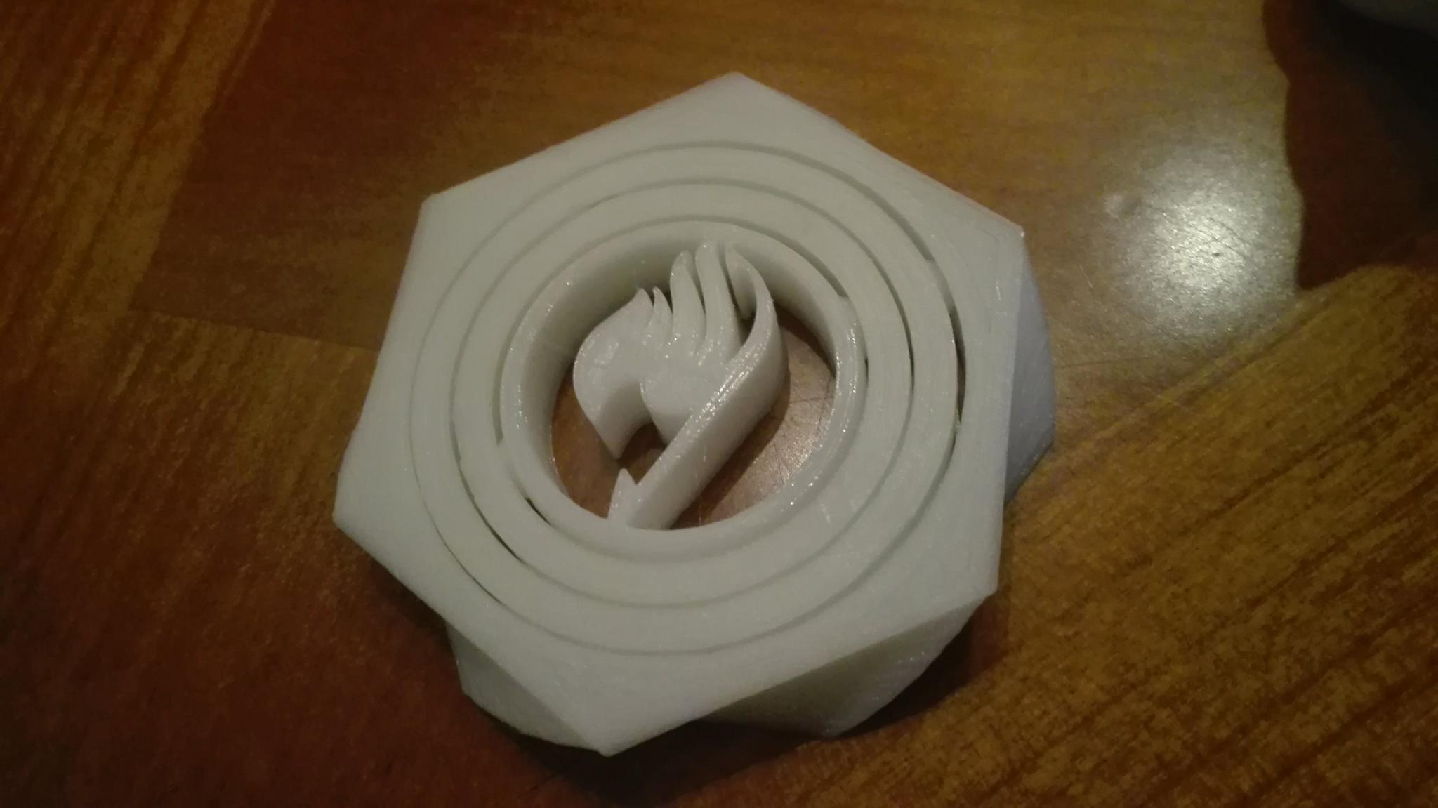

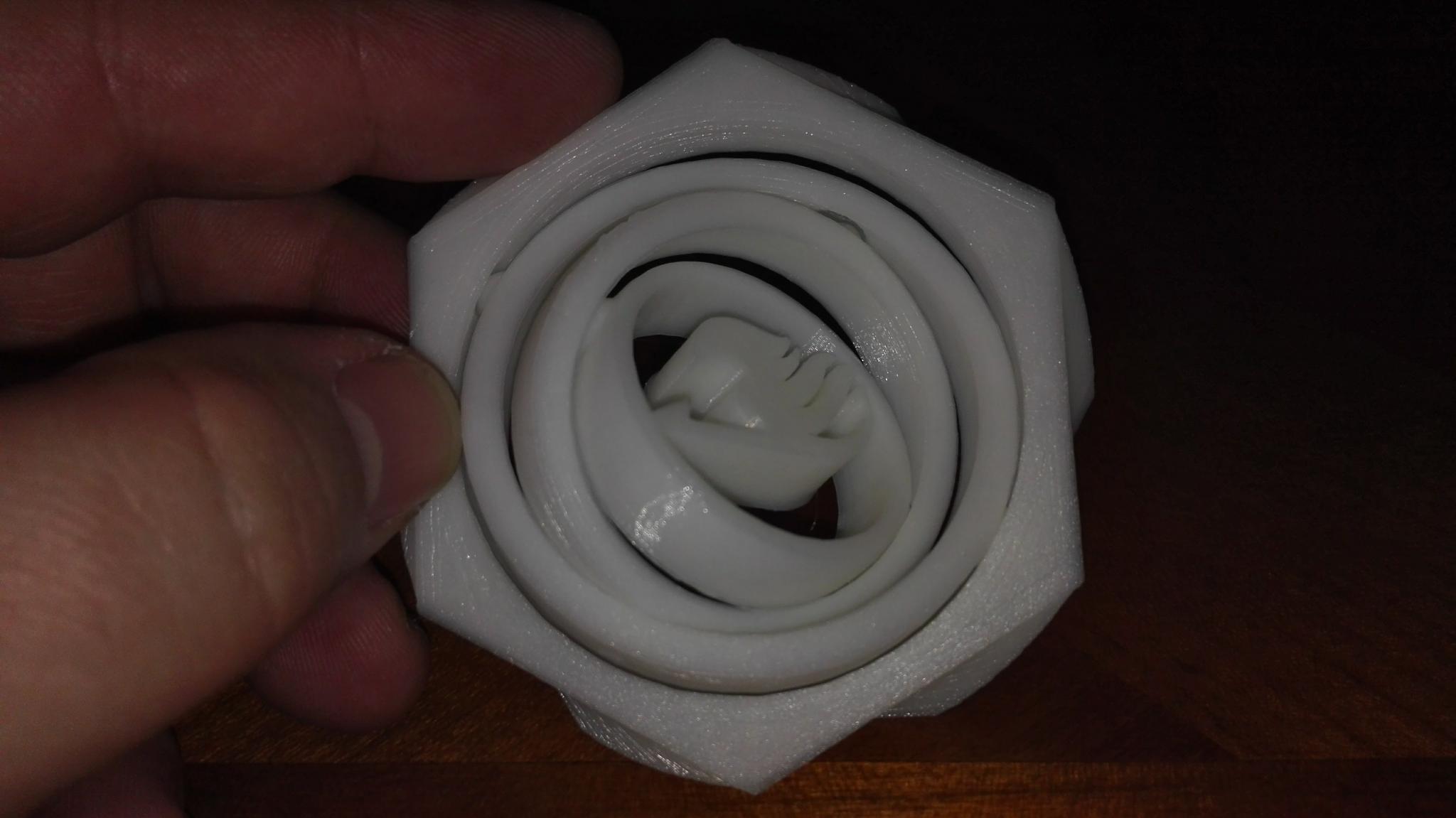

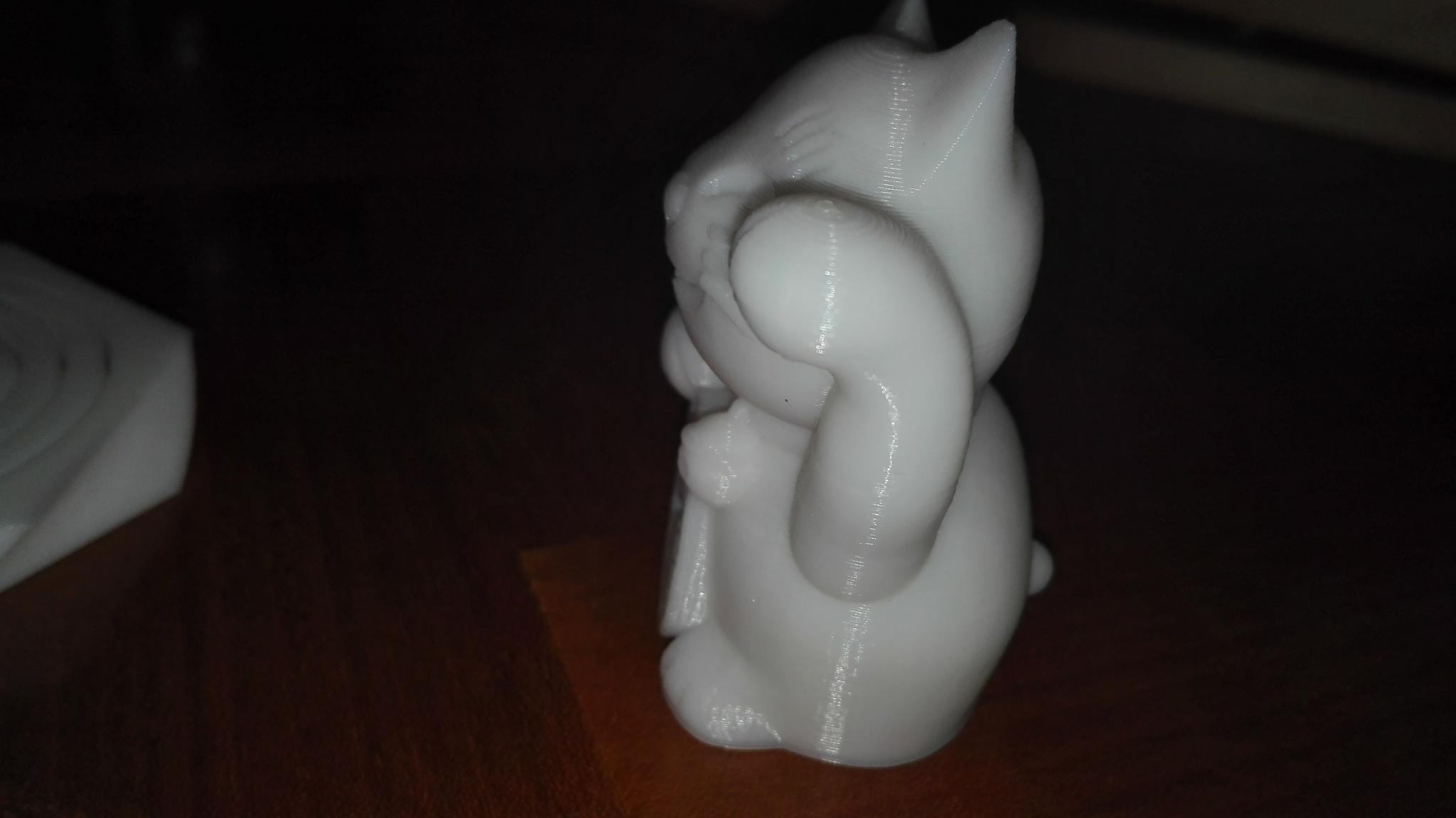

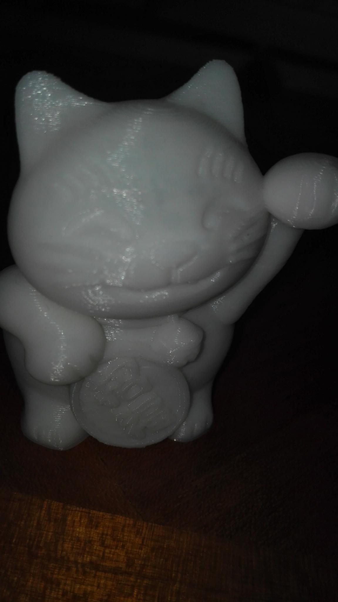

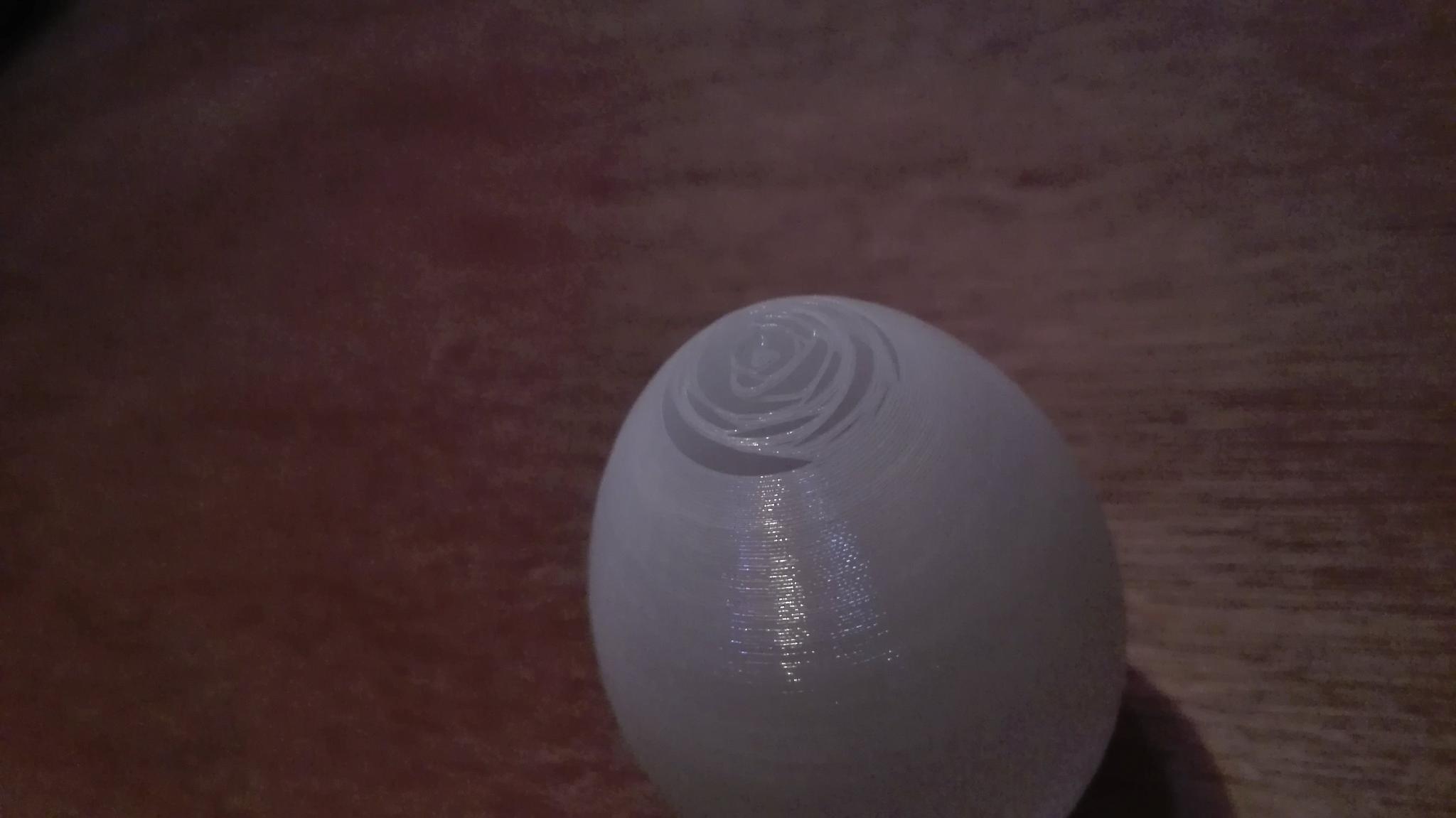

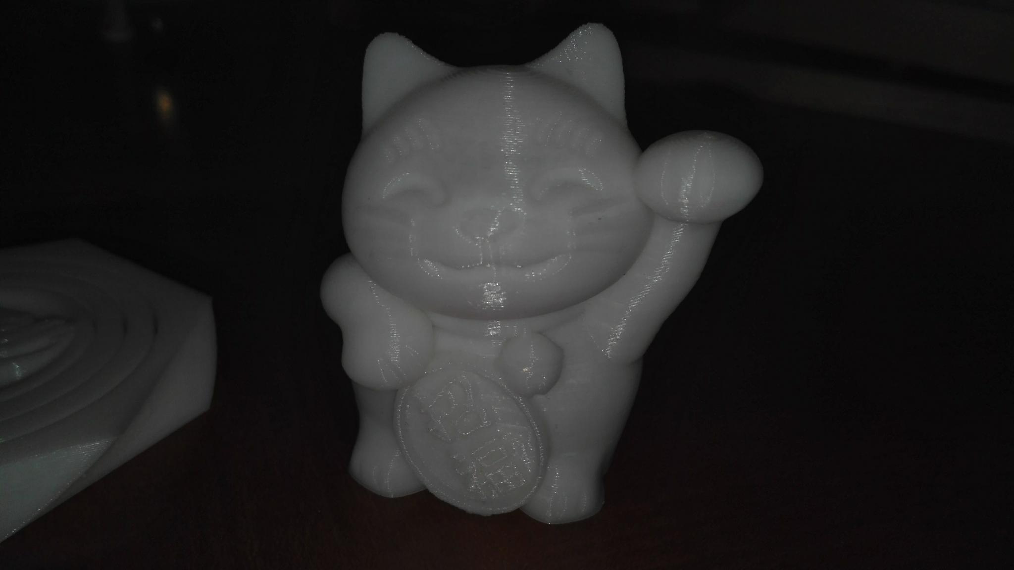

  25. Décidément, elle tourne tout les jours l'A8.... voici quelques impressions, un pti porte bonheur #Maeke #tropcute, un œuf en test vase, mais du coup le haut est foiré, et un gyroscope que mon fils c'est imprimé directement articulé trop classe Enfin bref tout ça pour continuer a vous faire part de ce que j'imprime et du kif de l'impression 3d
