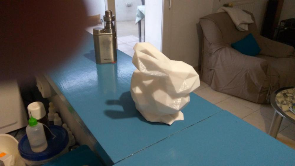

  1. Bonsoir, Petite impression du jour pour amuser le matou. J'ai dû recommencer l'impression 5 ou 6 fois avant d'obtenir cette balle ! La difficulté, c'est la bille à l'intérieur de la sphère ! J'ai commencé avec Cura 15.xx en sélectionnant les supports uniquement en contact avec le plateau et un radeau pour améliorer l'adhérence comme indiqué par l'auteur de la pièce. L'impression se passe bien jusqu'au début de l'impression de la bille interne. Au bout de 2 ou 3 couches, les supports sont trop fragiles et finissent par s'arracher ! N'arrivant pas à imprimer ma pièce, je suis passé sur Cura 3.3.1. Bien que j'ai joué plusieurs fois avec les paramètres des supports, toujours le même problème. Comme ça commencé à me taper sur les nerfs, j'ai tenté une impression en choisissant de mettre des supports partout. La pièce s'est imprimée correctement, mais je l'ai cassée en essayant de retirer les supports internes ! Comme je n'arrivais à rien, je suis passé sur Simplify 3d. Le premier essai à également été un échec ! Je n'avais pas vu que le logiciel n'avait pas installé de support pour la bille interne et quand l'imprimante est arrivée à ce niveau, elle a imprimé dans le vide ! Pour finir, toujours avec Simplify 3d, j'ai ajouté 4 piliers manuellement pour soutenir la bille et l'impression s'est déroulée sans le moindre problème. Le retrait des supports a été très facile et le résultat est vraiment pas mal.

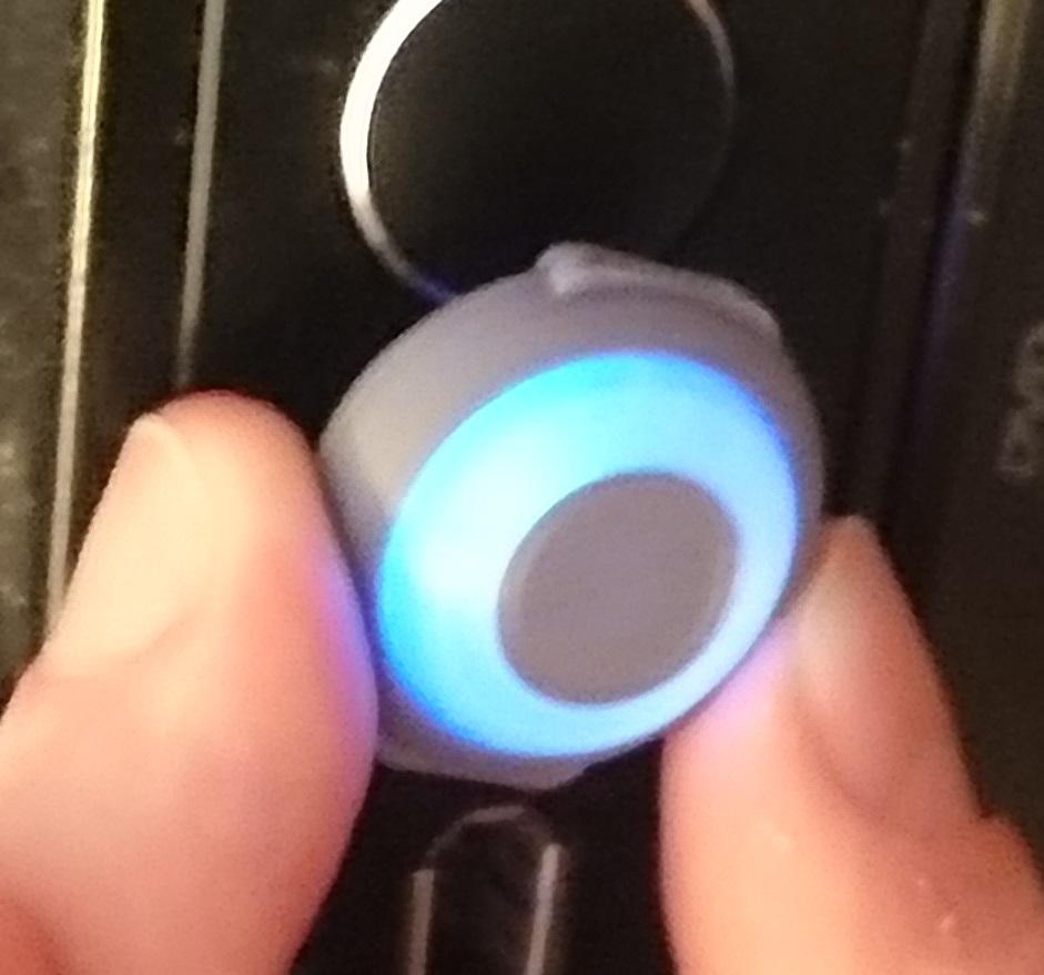

  2. Quelques newzes : - j'ai enfin réussi à faire marcher le BLTouch avec la Duet (ça doit être faisable aussi avec l'émotronic en la branchant sur les bons pins : http://smoothieware.org/zprobe#bltouch-or-servo-retractable-touch-probe) J'ai utilisé l'emplacement réservé à la sonde microswitch/jack avec un petit support (avec une mini video en prime) : https://www.youtube.com/watch?v=jSKr9w6St1s J'ai mis le micro à fond et normalement vous pourrez constater qu'on n'entend plus que le ventilateur de la tête, les moteurs ne font quasiment plus aucun bruit alors qu'elle imprime relativement rapidement ici Si ça intéresse certains, voici le lien Thingiverse (attention, le modèle est fait pour une Antlab originale, j'ai aussi une BLTouch chinoise qui n'a pas tout à fait la même forme, il faut rogner un peu pour la faire rentrer) : https://www.thingiverse.com/thing:2900528 C'est cool de pouvoir calibrer à la volée et ne pas se soucier d'installer/remettre la sonde ^ ^ Par ailleurs la Duet prend en compte l'offset de la sonde par rapport au centre pour palper

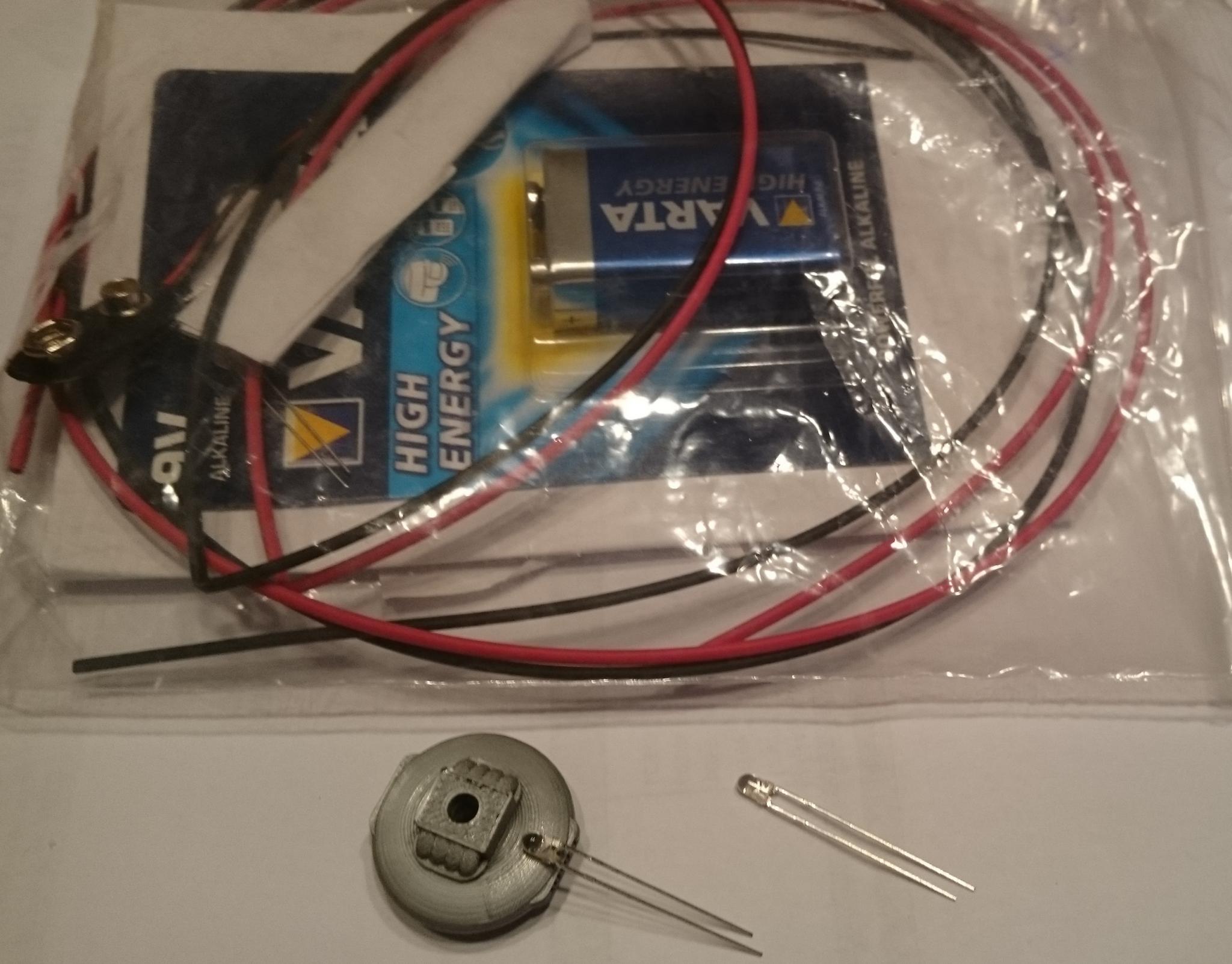

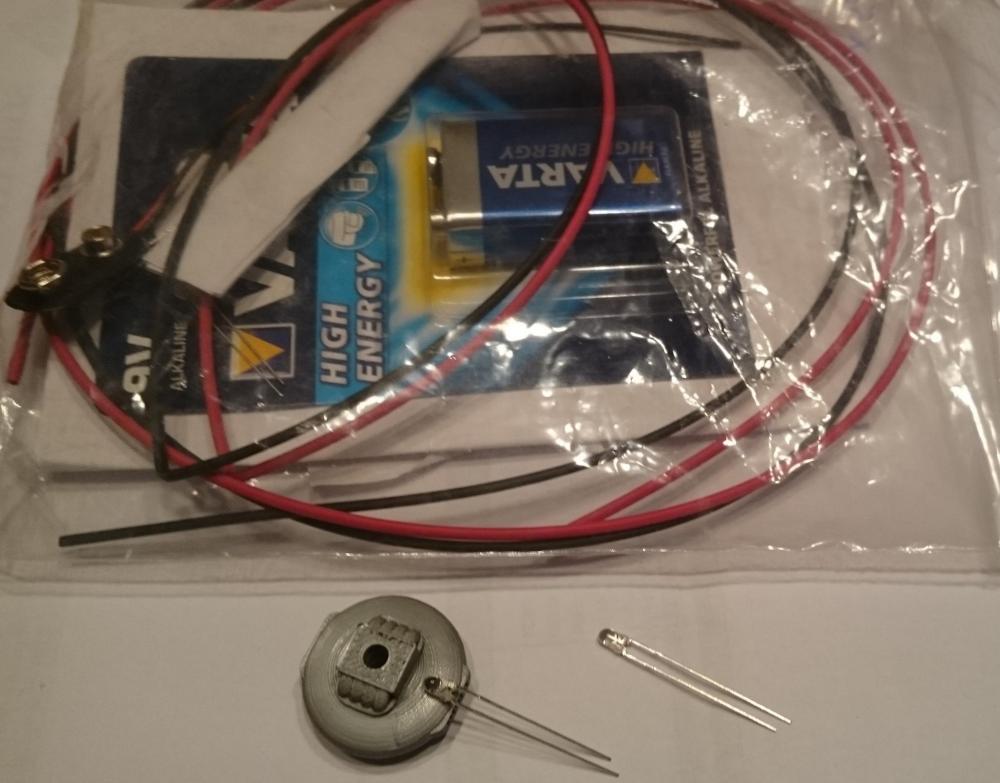

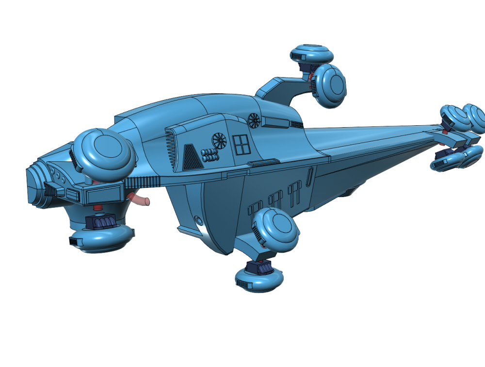

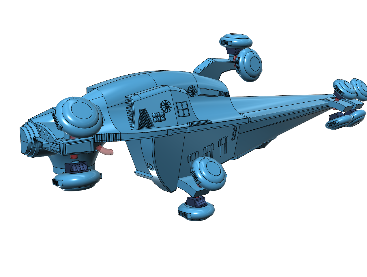

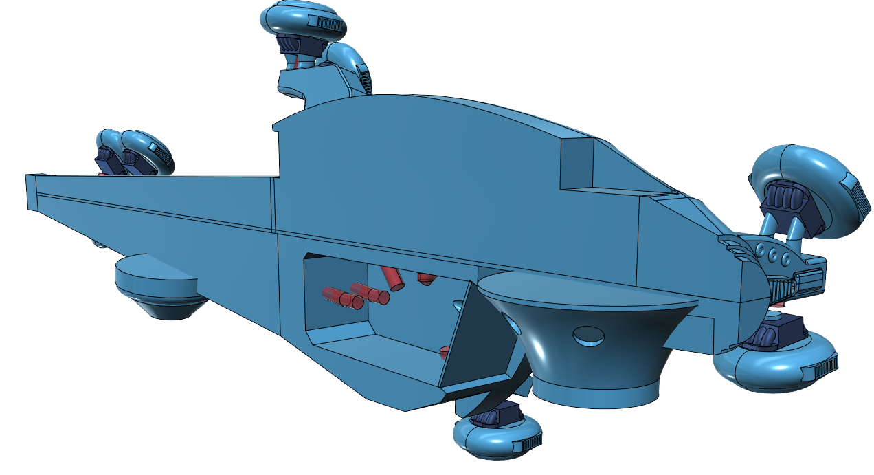

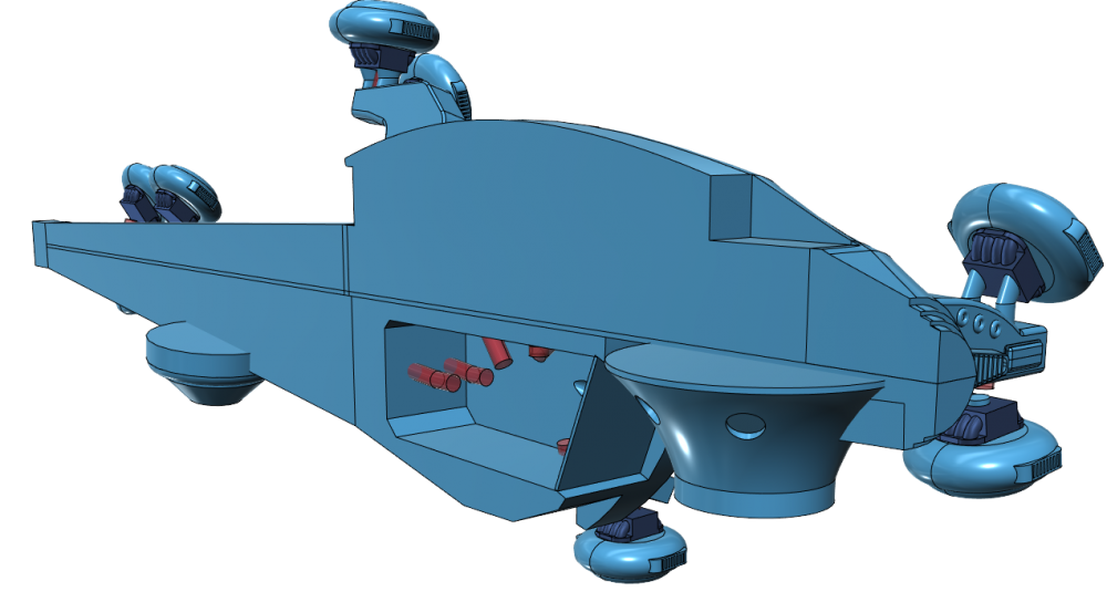

  11. Petit point d'avancement : Je suis aller acheter les LED et ce qui va avec : j'ai testé une impression avec du PLA transparent : Puis j'ai continué (un peu) la modélisation. En rouge les tubes qui serviront à passer les fils électrique : A suivre...
