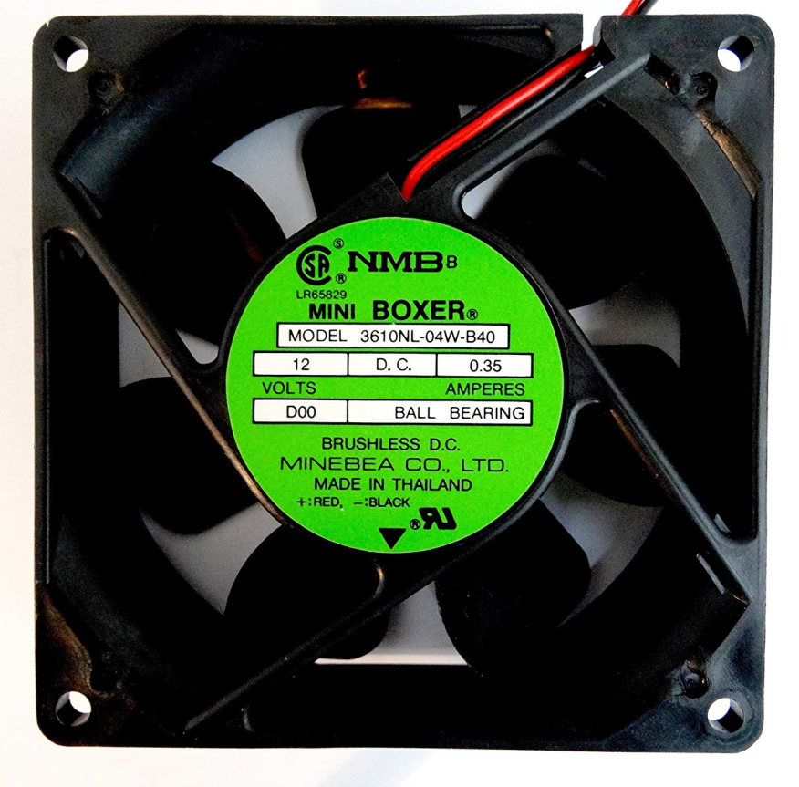

  2. Au sujet des tests auxquels j'ai procédé avec un ventilateur 12V / 0.35A NMB Flowmax (celui qui équipe mon alimentation 12V/20A), j'ai mesuré une pente d'environ 200mV/°C. Ce ventilateur démarre aux environs de 4V (réglage du seuil de démarrage par le potar U-Mini). Si la T° de démarrage est fixée à 30°C (par le potar Consigne), la vitesse maxi est atteinte pour une température de 70°C 12V (U maxi) - 4V (U démarrage) = 8V de pente d'accélération. A raison de 0.2V/°C, la température à atteindre pour la tension maxi sera de 30°C + 8V/0.2V soir 40°C --> total = 70°C pour un fonctionnement à vitesse maxi. La tension sous le seuil de démarrage est d'environ 0.7V au lieu de 0V mais je pense que le coupable est le CA3140. Ceux d'entre vous qui utiliseront le LT1006 initialement prévu devraient trouver une tension bien plus proche de 0V.
    1 point
