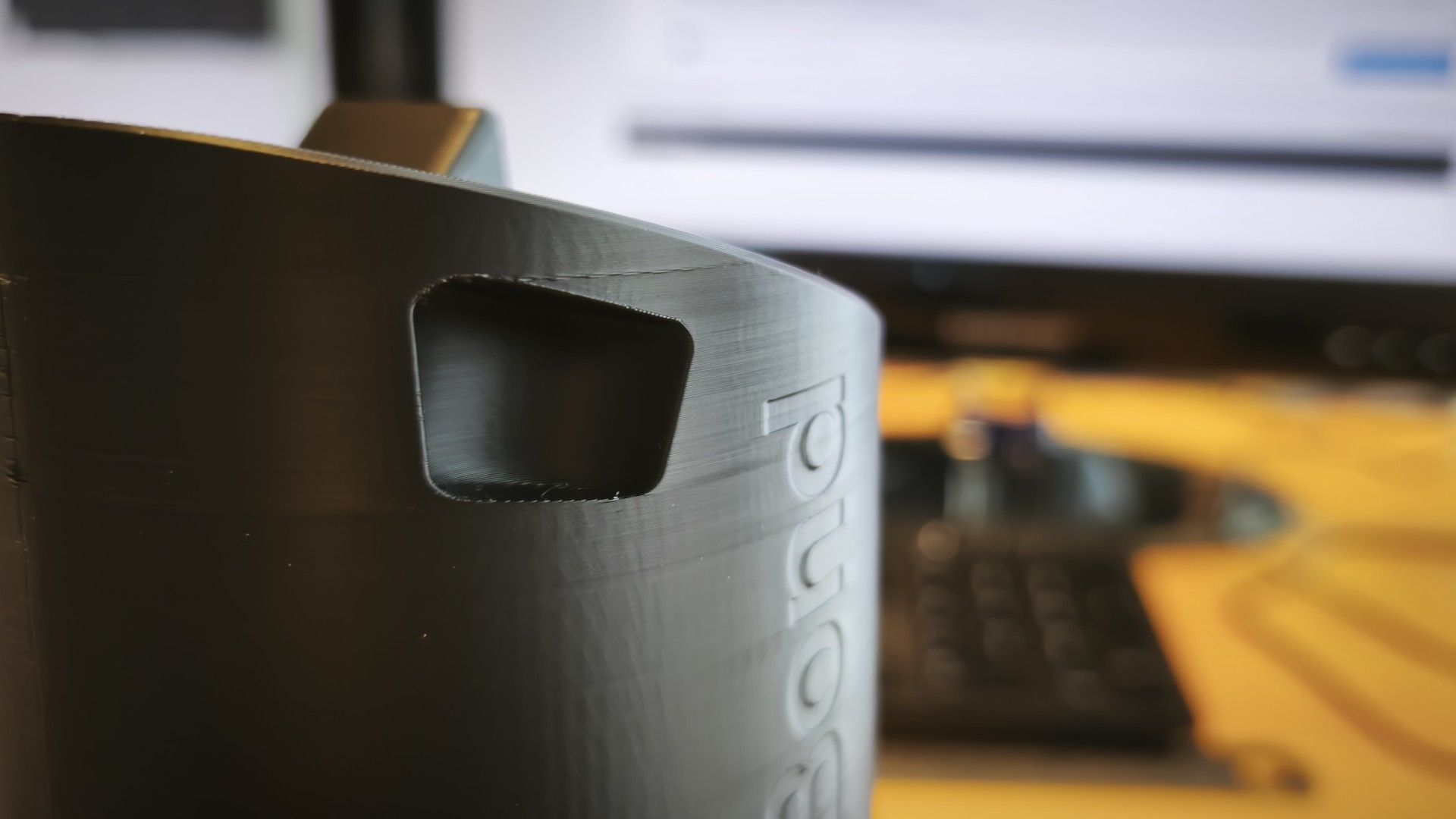

  5. Bonjour bonjour, Merci de vous être penché sur mon problème. J'ai réussi à limiter ce défaut d'impression en réduisant l'accélération et la vitesse d'impression des mur extérieurs. Avant : Accélération 5000 mm/s² - Vitesse 150 mm/s - Durée 9h11 Après : Accélération 250 mm/s² - Vitesse 100 mm/s - Durée 11h35 J'imagine qu'on ne peut pas tout avoir. Je vais explorer la piste "pressure advance" également pour voir si je peux optimiser. Encore merci à tous les deux.
