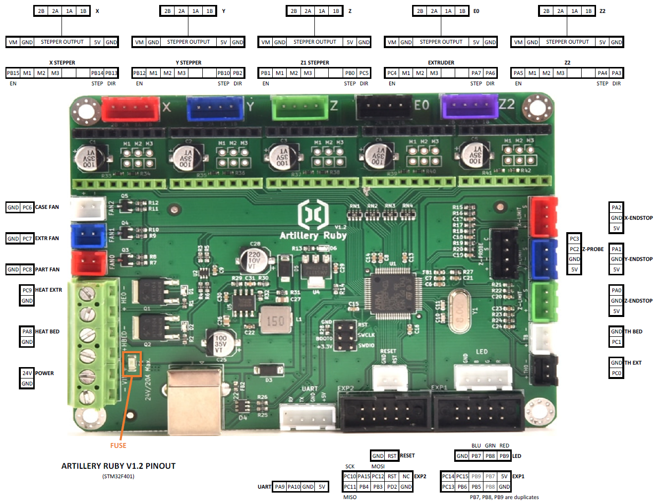

J'ai coupé et rallongé le cable d'origine pour garder le connecteur qui est le même.
Le brochage est le même, il suffit de débrancher le connecteur du LCD et de le prolonger vers le Z_ENDSTOP sur la carte mère. Je n'utilise pas Marlin, mais tu dois pouvoir facilement trouver la ligne qui correspond au détecteur de filament et y mettre la valeur PA0.
Et les TMC2208 V3.0 fonctionnent parfaitement en mode UART sur les pins PC13, PC14, PC15 et PB6. J'en ai profité aussi pour cabler le détecteur de filament sur le port Z-ENDSTOP (je ne comprends pas pourquoi ils ne l'ont pas fait d'origine, passer par la carte du TFT est complètement crétin).
Je cherche à passer ma Genius Pro sur Klipper avec des TM2208 en UART, et il m'a fallu faire un peu de reverse engineering pour trouver les numéros de pins que je pouvais utiliser. Comme j'imagine que ça pourrait servir à d'autres, voila pour en faire profiter la communauté:
