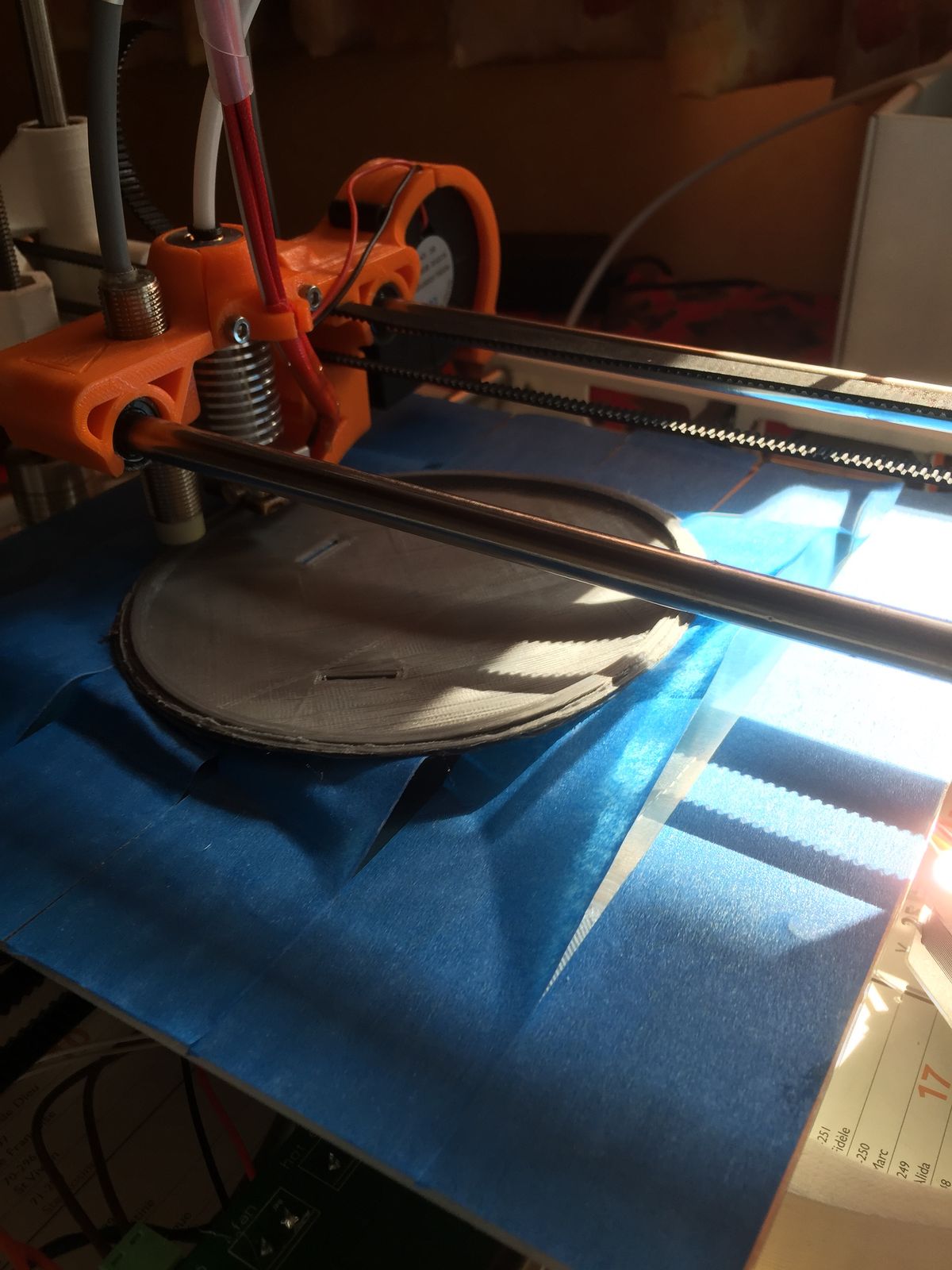

  14. Bonjour Apres bien des essais j'ai toujours (avec Dagoma) , pour les "gros " objets " un décollement du scotch bleu pourtant bien posé en s'efforçant de chasser l'air Ceci n'intervient q"'après une heure environ d'impression. La pièce avec accroche reste collée au scotch mais lui fait des vagues si bien que l'impression se fait mal et que l'objet est gondolé Pour des objets plus petits pas de problème car le z , la hauteur du palpeur par rapport a la buse , et les réglages de hauteur de la buse aux quatre coins du plateau avant démarrage sont faits et bons faut il rerégler le z si je passe au build tak ce que j'ai repoussé craignant de l'abimer merci pour les avis et conseils

    Merci des tuyaux j'ai config avec accroche .....ça va mieux et ai réglé la hauteur de buse au départ en ne pouvant intercaler sous la buse a droite et a gauche que l'épaisseur d'une feuille de papier je reste pour le moment avec le scotch blue je reviendrai vers vous car tout n'est pas encore au point A plus et encore merci
  18. mapom
    Accroche et Renfort
    Bonjour Encore qqes pbs a régler 1. Lorsqu'il y a plusieurs objets a traiter exemple les attaches de la cloche de noel quand une bonne partie de la hauteur a été exécutée , le mouvement "brusque" de la buse pour aller d'un objet à l'autre provoque comme un choc et décolle la pièce devenue "haute" .. dès lors c'est "foutu" comment s'en affranchir ? pourrait on n'avoir qu'une pièce a la fois 2.Comment et quand faut il cocher les cases Accroche Renfort pour impression dans la config sur Cura by Dagoma quel est le rôle de chacun? 3.Quand on passe du Bluescotch (pour lequel tous les réglages du Z ont été faits) au BuildTack faut il recommencer ? ou quoi faire ? Merci çà tous pour vos contributions
